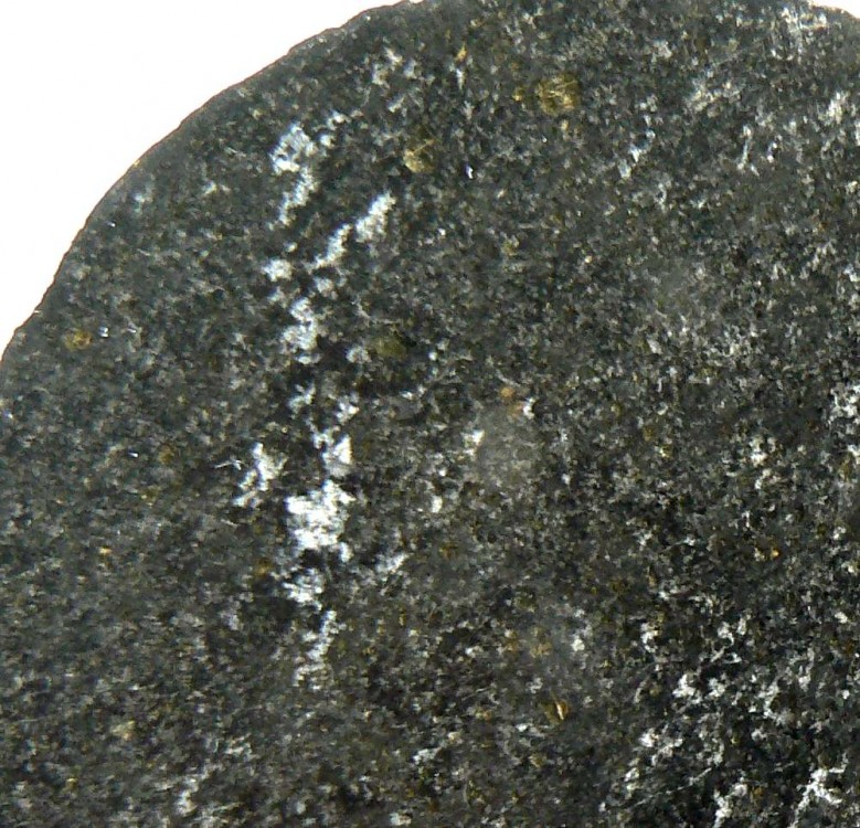

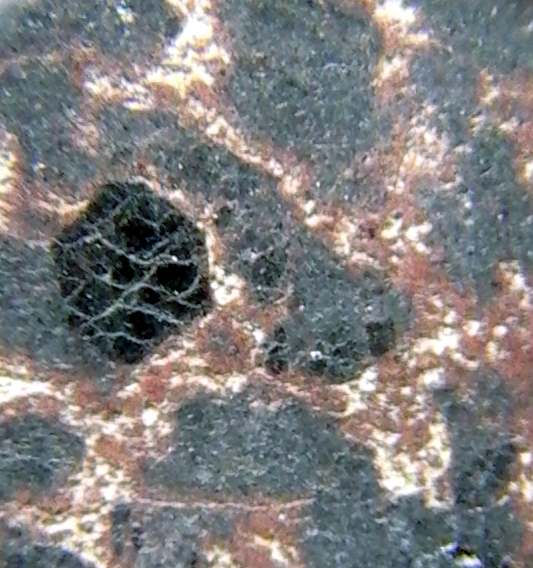

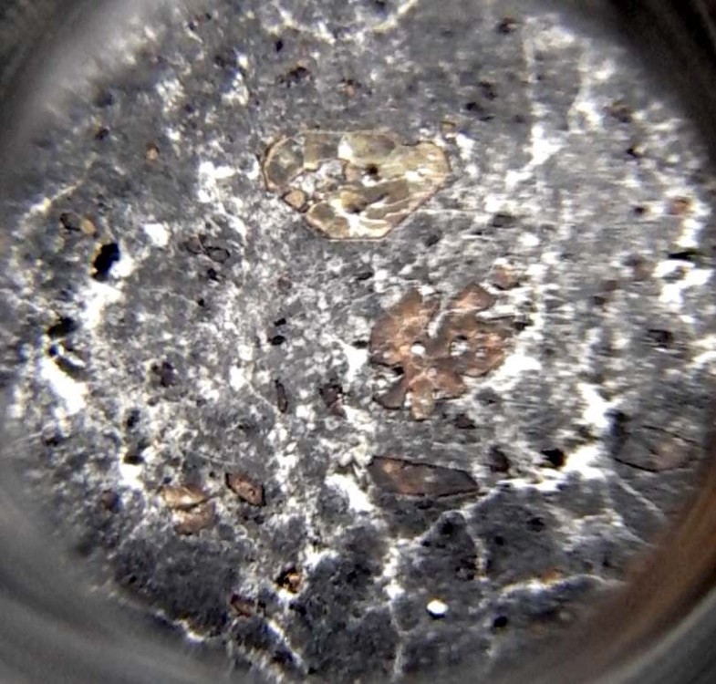

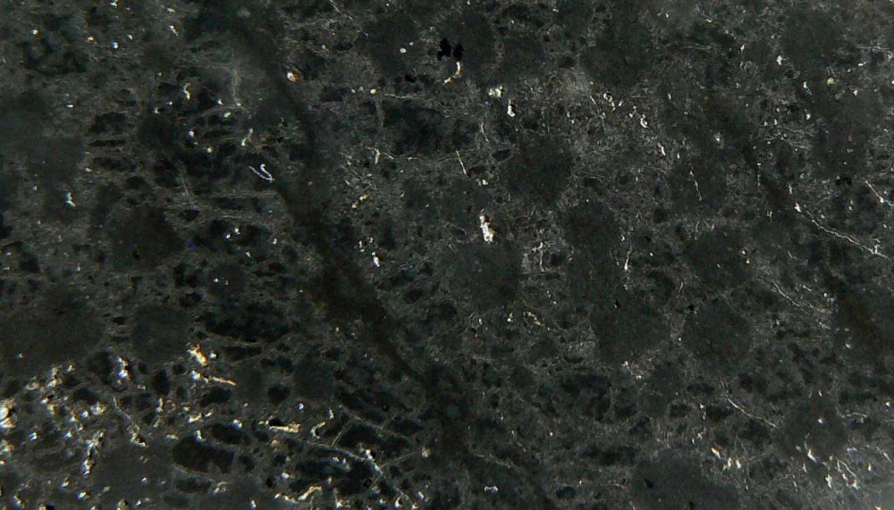

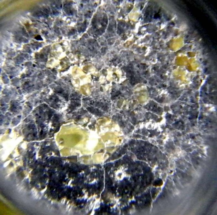

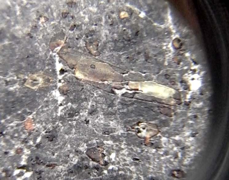

dabo Posté(e) 13 juin 2017 Auteur Signaler Posté(e) 13 juin 2017 En cherchant un microscope usb sur le net, je suis tomber sur l'objet ci-dessous, le micro-microscope je l'avais déjà, j'ai bidouillé une fixation avec du gaffer sur la tablette et j'ai obtenu les photos qui suivent, faut pas avoir trop la tremblotte. Je vais voir si je peux en faire des mieux. Les deux photos qui suivent proviennent du galet 5. On peut nettement voir presque toutes les olivines, brune comme miel ou jaune, serties d'une fine veine allant du brun foncé au noir. Citer
Next50MY Posté(e) 13 juin 2017 Signaler Posté(e) 13 juin 2017 D'apres l'article et l'idee de Jjnom beaucoup d'éléments en faveur de l'Islande, l'article a une excellente argumentation avec les vents de secteur nord et les occurrence denmateriaux erratiques Compte tenu de la rareté des roches à Olivine, leur age et les glaciations l'Islande est clairement la plus probable. mais ici encore on se base sur un article ancien et l'ideal serait de se rapprocher des auteurs, leur soumettre ces galets etc. Le complexe de Lizard est mentionné mais si je comprends Lucailloux la fraicheur de la roche à olivine interdit une origine de Lizard. A voir et reflechir que le creusement des glaciers a été violent et qu'il peut y avoir des zones fraiches de peridotites fortement incisées, quelque part en Europe. reste-t-il des zones prospectives ? quelle est la représentativité et la proximité de ces basaltes à olivines datés 1 - 3.6 Ma ? Sachant la diversité des roches échouées pourquoi autant de diversité de facies ultrabasiques et une telle similitude de morphoscopie de galets ? Citer
Next50MY Posté(e) 13 juin 2017 Signaler Posté(e) 13 juin 2017 Sur tes images les olivines apparaissent comme très endommagés. Perso ça m'évoquerait bien une peridotite mylonitique. Qu'en pensent les "petrologistes"? A vous ... Citer
jjnom Posté(e) 13 juin 2017 Signaler Posté(e) 13 juin 2017 Dabo, le liseré sombre autour des olivines est probablement de l'iddingsite. Un mélange d'oxydes hydratés de Fe et Mg. L'altération de ces olivines est bien avancée. Pour tout ce qui est blanc, es-tu certain que ce sont des carbonates? J'aurais parié sur autre chose. As tu essayé d'en gratter avec la pointe d'un couteau? La teinte générale est totalement différente sur la petite photo et sur les autres. Quelle est la vraie? Citer
Next50MY Posté(e) 13 juin 2017 Signaler Posté(e) 13 juin 2017 Yes (comment dit on oui en Islandais ?) Jjnom a raison c'est altéré et ça fait ressortir le côté bréchique. C'est pas du tout cuit, ça a aussi frictionné sévèrement sur la roche 5 les feldspaths calciques qui s'alterent en calcite, ça ne doit pas être trop grave Docteur ? il y a de la péridotite à terre pas très loin mais elle est 200 à 300 fois plus ancienne que les roches Islandaises. qui se lance pour une datation ? Citer
Lucailloux Posté(e) 13 juin 2017 Signaler Posté(e) 13 juin 2017 Il y a 1 heure, Next50MY a dit : Perso ça m'évoquerait bien une peridotite mylonitique. Celles que j'ai vues (alpines) ne ressemblent pas à ça. Pour une mylonite il faut déjà des CS, là il y en a pas, et une réduction de la taille de grain, ici les grains sont gros. Les péridotites sont aussi très souvent serpentinisées, d'abord à la dorsale puis au cours des processus orogéniques... Leurs olivines sont souvent très moches. Citer
dabo Posté(e) 13 juin 2017 Auteur Signaler Posté(e) 13 juin 2017 Ok pour l'iddingsite, jjnom. J'ai pensé au carbonate car ils en parlaient dans le site de Crozon, il y a une photo sur des grosses veines de carbonate mêlées au basalte, ça peut être autre chose et je n'ai pas essayé de le gratter, je ferais ça demain. La teinte réelle est la petite photo. Je vais aussi poster les mêmes prises de vue sur les 5 autres galets. Citer

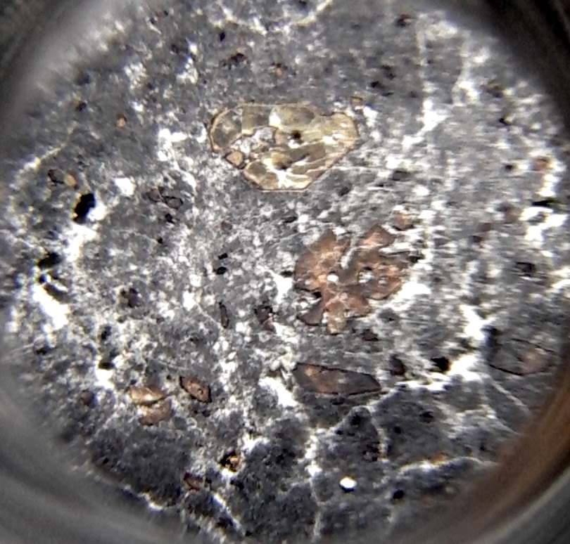

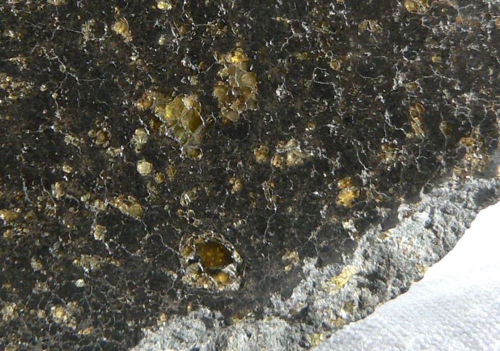

dabo Posté(e) 13 juin 2017 Auteur Signaler Posté(e) 13 juin 2017 Photos ci-jointes , la plus grosse olivine du 1 et un pyroxène du 6. Citer

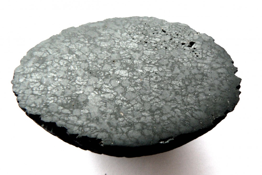

dabo Posté(e) 14 juin 2017 Auteur Signaler Posté(e) 14 juin 2017 Bonjour, Pour répondre à ta question, il n'y a rien à gratter, ce sont des micro-fissures qui forme l'assemblage de l'ensemble et comme je l'ai poli jusqu'au 1000, c'est la poussière du ponçage qui les a comblé et comme je suis en lumière rasante cela accentue leur taille et leur couleur. Je post deux autres photos du 1 et du 6 ainsi que deux photos du 3, pour celui-ci pourrait-on dire que c'est une brèche ? Citer

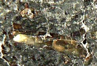

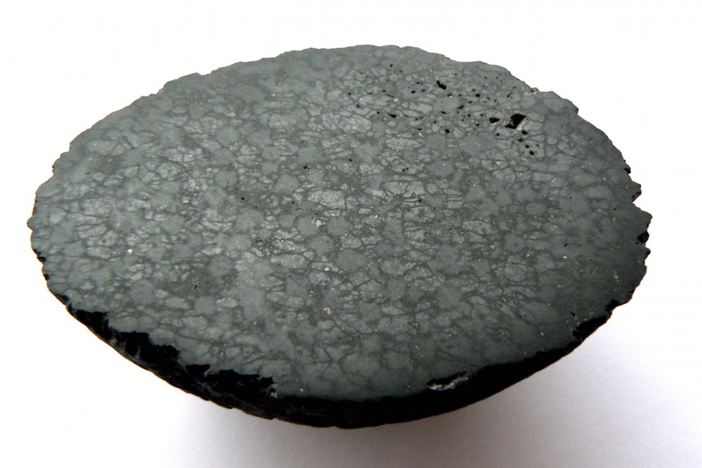

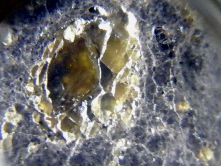

dabo Posté(e) 14 juin 2017 Auteur Signaler Posté(e) 14 juin 2017 Jjnom, pour le 1 c'est le même principe que le 5 au niveau des micro-fissures. A ton avis, quel est la cause de l'altération des olivines ? Ci-joint , comme tu le vois, la couleur de la cassure est la même que les micro-fissures. Les photos du 4 sont pas terribles mais pas facile tout est noir, on y voit du pyroxène, un grain d'olivine et pour le reste mystère et boule de gomme ? Citer

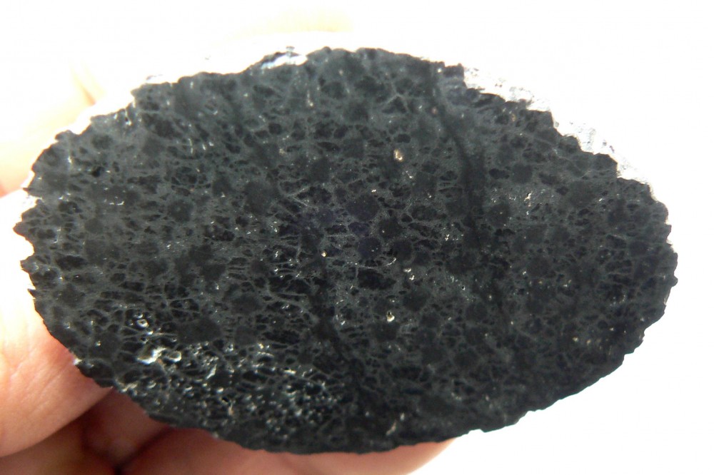

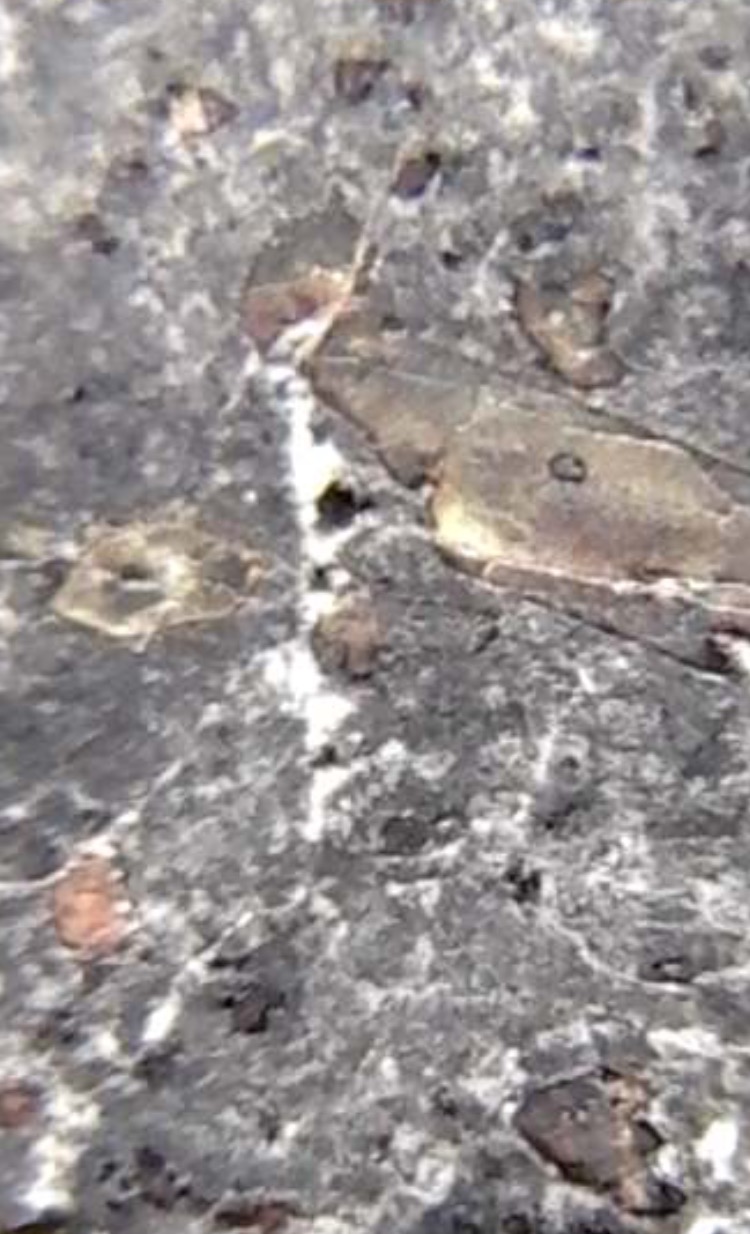

dabo Posté(e) 14 juin 2017 Auteur Signaler Posté(e) 14 juin 2017 Ci-joint, les photos du 2, pourrait on dire jjnom, que cet élément blanc est du plagioclase ? Sur celui-ci il n'est pas question de micro-fissures. Citer

jjnom Posté(e) 14 juin 2017 Signaler Posté(e) 14 juin 2017 Bonsoir. D'abord, accord avec Lucailloux et Trenen pour écarter les péridotites. Pas moyen de voir une structure grenue de péridotite fraiche ou une allure de serpentinite. Bien qu'on puisse toujours se faire piéger sur ce genre de photos (à l'avenir, une meilleure définition aiderait quand on zoome), j'ai bien l'impression qu'on a ici uniquement du microlithique. Et donc, je ne vois que des basaltes avec un bémol pour le 4. Pour 1 et 5, OK aussi pour dire que ça sent le point chaud, vu la quantité d'olivine. Surtout le 1. Le 5 montre le halo d'hiddingsite autour des olivines. L'abondance des microfissures et la corrosion des olivines laissent à penser que ce galet a déjà bien vécu. Pas certain que tout ce qui est blanc ne soit que de la poussière de polissage. Pourrait être un résultat de l'altération des feldspaths. Les sites de point chaud les plus proches: Islande et Açores. Pour 3, en l'absence d'olivine, on a le droit de penser à un basalte tholéitique. Bien chargé en pyroxènes. Basalte de domaines intraplaques (continental ou océanique). 2 a l'air de représenter un terme intermédiaire en densité d'olivine. A savoir que l'Islande est un point très particulier où se superposent dorsale océanique et point chaud et où on suspecte fortement des mélanges de magma générés à différentes profondeurs. Les parties blanches pourraient correspondre à des zones de concentration en feldspaths plagioclases. Vérifier toutefois que ce ne sont pas des produits d'altération (dureté!). Le 6 semble bien rentrer dans la lignée des basaltes tholétitiques (on ne voit que des Px en macrocristaux) mais il est gravement malade. Vu en 3D, on a des billes de basalte dans un réseau de produits d'altération rouges et blancs. L'altération des basaltes entraine la décomposition des feldspaths plagioclases avec formation de minéraux argileux comme les smectites (beidellite), l'halloysite et la kaolinite. Pour le 4, là, pas net. Tu dis avoir trouvé un pyroxène et une olivine. Bon, admettons, mais ça n'est pas flagrant. On a l'impression d'éléments noirs dans un fond gris-foncé ou, autrement dit, de clastes de basalte dans un ciment de... basalte. Ca me fait penser à un basalte qui aurait subi une trempe. Citer

jjnom Posté(e) 14 juin 2017 Signaler Posté(e) 14 juin 2017 les olivines cristallisent en premier et se sont pris des coups en remontant ou bien dans un zone de faille ? Ni l'un ni l'autre. Je ne pense pas que les olivines se corrodent par décompression comme les quartz des microgranites par exemple (enfin, jamais entendu parlé). Juste de l'altération de surface (weathering). Sauf peut-être le 6 ou on pourrait imaginer une influence hydrothermale (geyser?) vu l'intensité de cette altération. les gros pyrox s'en sont pris encore plus dans la tete ???? est on certain d'éliminer toutes les roches Françaises ultrabasiques les plus proches ? Oui. Vu qu' il n'y a rien d'ultrabasique dans un basalte. Classif des roches ultrabasiques: Rien que du grenu. Comme le disait Trenen, seul le 3 ( et le bizarroïde n°4?) pourrait se rapprocher de la France car de type tholeitique. Un arc volcanique ancien par exemple. Mais si son âge le désigne comme récent, on est obligé de chercher dans l'Atlantique. Citer
dabo Posté(e) 14 juin 2017 Auteur Signaler Posté(e) 14 juin 2017 Merci jjnom pour ces commentaires. J'essaye de voir pour les micro-fissures et la dureté du plagioclase. Tu peux visionner ces photos 2D en 3D ? Non le 4 ce n'est pas une olivine, la petite tache orange n'est pas suffisamment significative. Citer

dabo Posté(e) 15 juin 2017 Auteur Signaler Posté(e) 15 juin 2017 Bonjour, J'ai vérifier pour les micro-fissures du 5 jjnom, elles continuent dans l'épaisseur même de la pierre, photo ci-jointe, la couleur blanche de cet élément se détache nettement du fond gris clair, dans le 1 même principe plus discret. J'ai testé la dureté du possible plagioclase du 2, pas rayer par le couteau mais rayé par la lime, ne raye pas le verre mais là c'est l'ensemble de la pierre, impossible autrement. Citer

dabo Posté(e) 15 juin 2017 Auteur Signaler Posté(e) 15 juin 2017 Je m'en occupe Lucailloux. Pour le 4, je l'avais déjà posté Mai 2016: Pierre à identifier. - Demandes d' identification de minéraux ... Je joins la réponse de Mr42 à l'époque : "Résidu industriel très probablement mais pas fonderie. L'aspect isotrope des grains ainsi que les pores font plutôt penser à un matériau fritté, métallique ou semi-métallique. La forme mise à part, on aurait pu penser à des plaquettes de freins... Curieux." Citer
