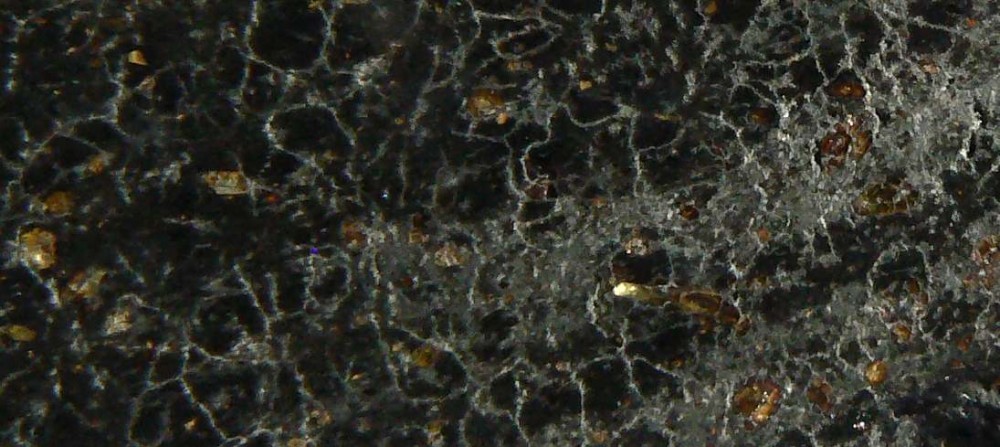

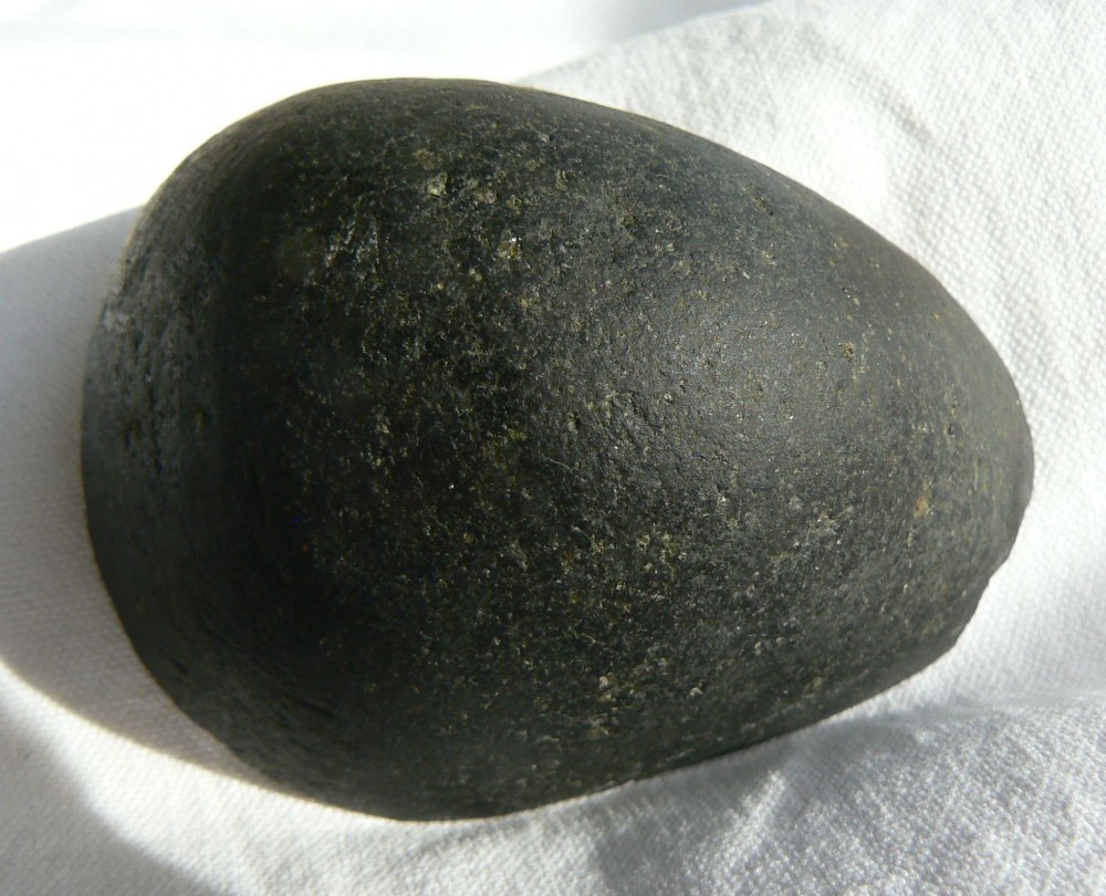

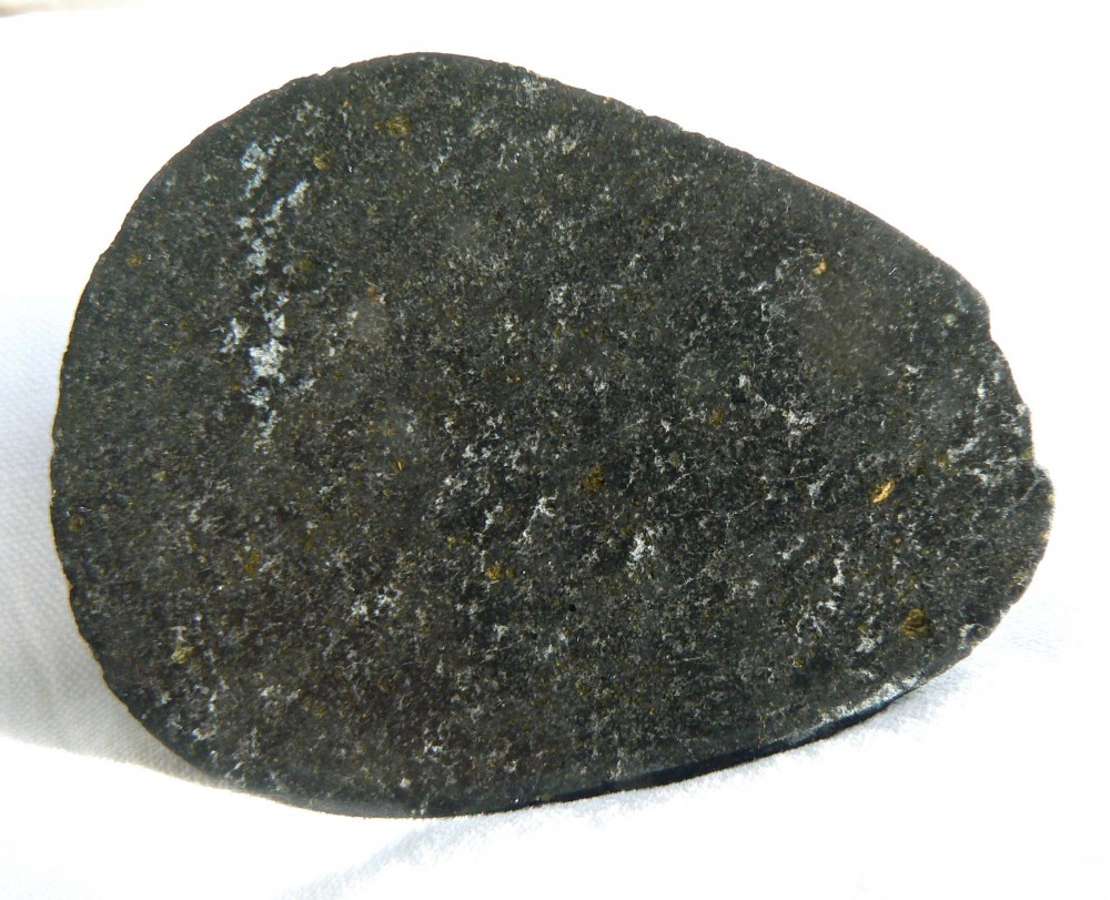

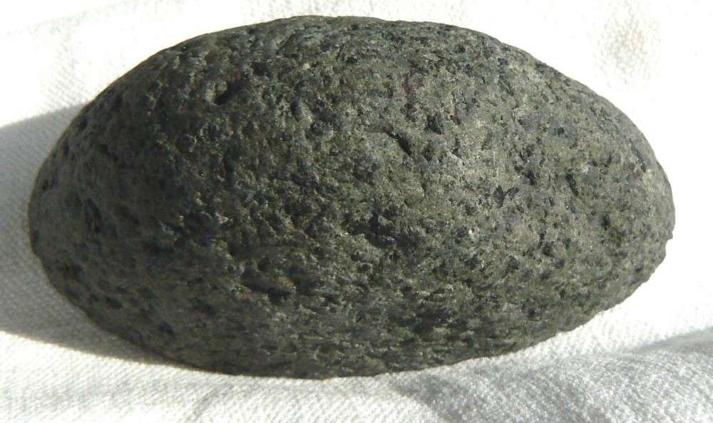

Trouvé ces galets au bord d'une rivière du Morbihan, ils attirent tous l'aimant et font dévier une boussole, pas de réaction à l'acide chlorhydrique, ne raye pas le verre, se font rayer par une lame de couteau, d'ailleurs en 6 qui est vésiculaire, on peut voir un cristal d'olivine de forme hexagonale en haut à droite de la vésicule en lumière. Pourriez-vous me dire à quelles classes de roches ils appartiennent.
Leur densité respective de 1 à 3 : 3.00
                                           4 à 6 : 3.10
                                           7 à 9 : 2.80
                                       10 à 12 : 2.70
                                       13 à 15 : 3.10
                                       16 à 18 : 2.76
Merci pour vos avis.

Un joli galet d'une roche apparemment ultrabasique à olivine (?) et quelque chose comme des pyroxènes.
on adore les galets sur le forum.
deja verifier si tout ceci est naturel
l'émoussé ne fait pas trop de doute pour les premiers
le dernier avec les trous... place aux experts

Un petit conseil: renseignes-toi sur la géologie de ... l'Islande.
Je ne plaisante pas. Il y a manifestement des roches basiques (basaltes?) à olivine dans le lot et, il n'y a pas d'affleurements de roches contenant ce minéral en Morbihan.
Ces galets sont en fait des blocs erratiques descendus d'Islande à l'occasion des glaciations quaternaires. Enfin, principalement d'Islande.

   Merci pour ta réponse jjnom. L'islande pourquoi pas mais je pense qu'il y a plus près comme tu le sais, il y a eu une activité volcanique en Bretagne et en faisant des recherches sur le net, je suis tombé sur le lien ci-dessous très intéressant, il y aurait même des pillow-lava en Bretagne, étonnant, à Lostmarc'h, presqu'île de Crozon, de plus cette coulée est associée à un gisement de fer, ce qui expliquerait l'attirance de l'aimant, peut-être y a t il aussi de la magnétite, mais comme une simple lame de couteau en acier fait aussi dévier une boussole et que la magnétite n'attire pas forcément un petit morceau de fer, pour l'instant on ne peut pas prouver grand chose à ce sujet.

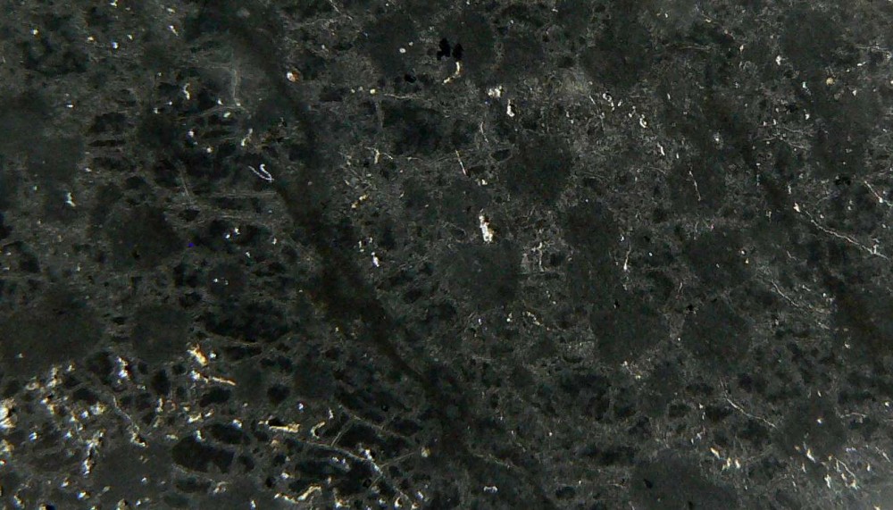

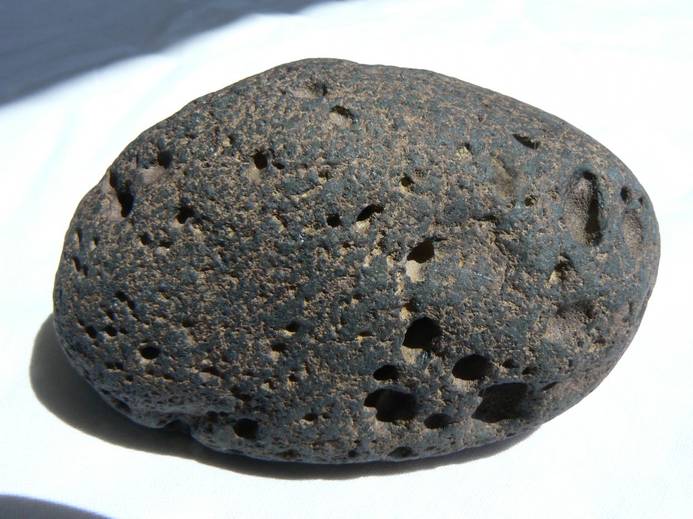

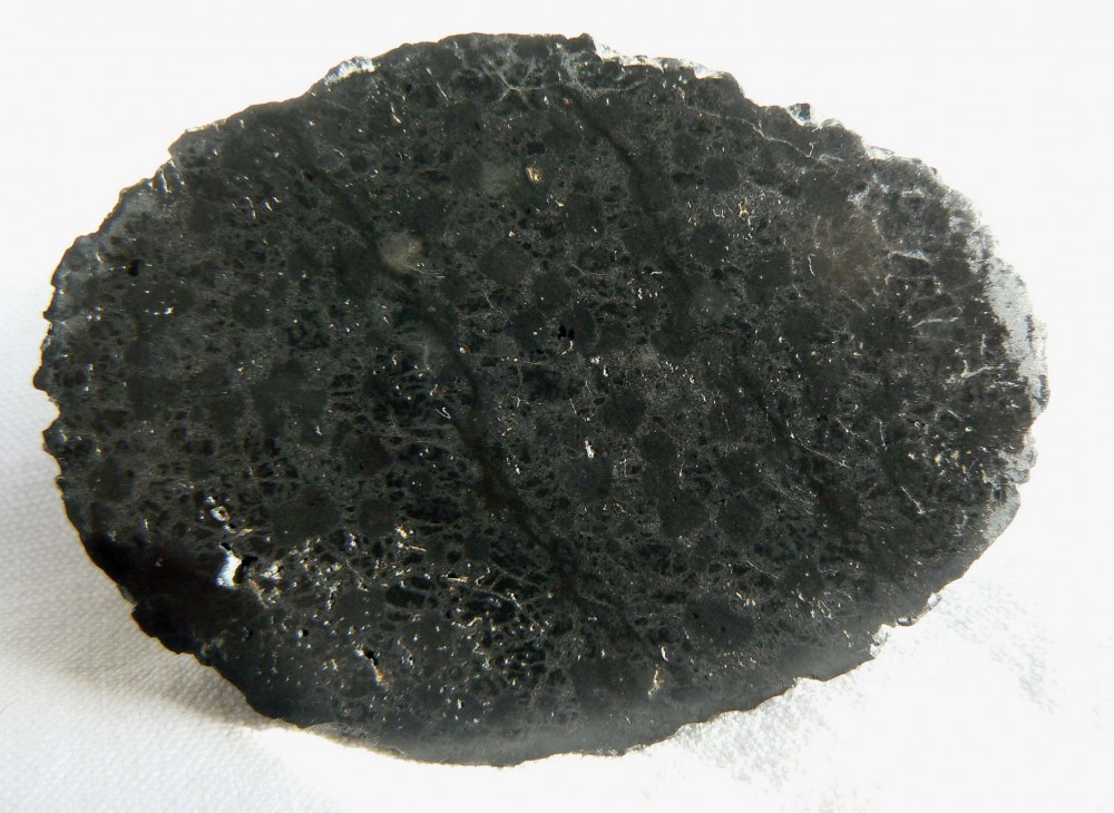

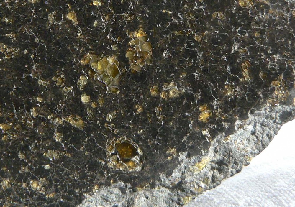

   Je suis d'accord avec vous deux qu'on à faire à de l'olivine pour les cailloux 1, 2 et 5 (3 photos par cailloux). Dans le 1, on peut voir un cristal d'olivine de couleur brune et dans le 5 les cristaux d'olivine sont pratiquement tous de couleur brune, cette teinte est-elle du à la chauffe ou pression du magma ou à la présence du fer ? Dans le cailloux 3, les cristaux de forme parallélépipédique me font penser au pyroxène, en lumière rasante ils brillent d'un noir bien dense alors que les formes rondes restent mat, pour le cailloux 4, on voit aussi en très petite quantité ces cristaux brillants.

L'acier ne dévie pas l'aiguille d'une boussole sauf s'il a été en contact avec un aimant et qu'il a conservé une aimantation rémanente.
Les teintes verdâtres, jaunâtres, brunâtres des olivines sont liées à des différences de proportion entre le fer et le magnésium.

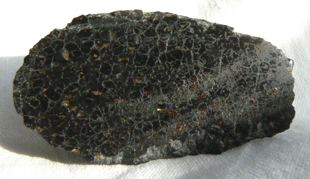

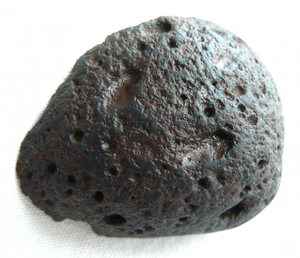

La 3 a bien l'air de présenter un bon paquet de pyroxènes en effet.

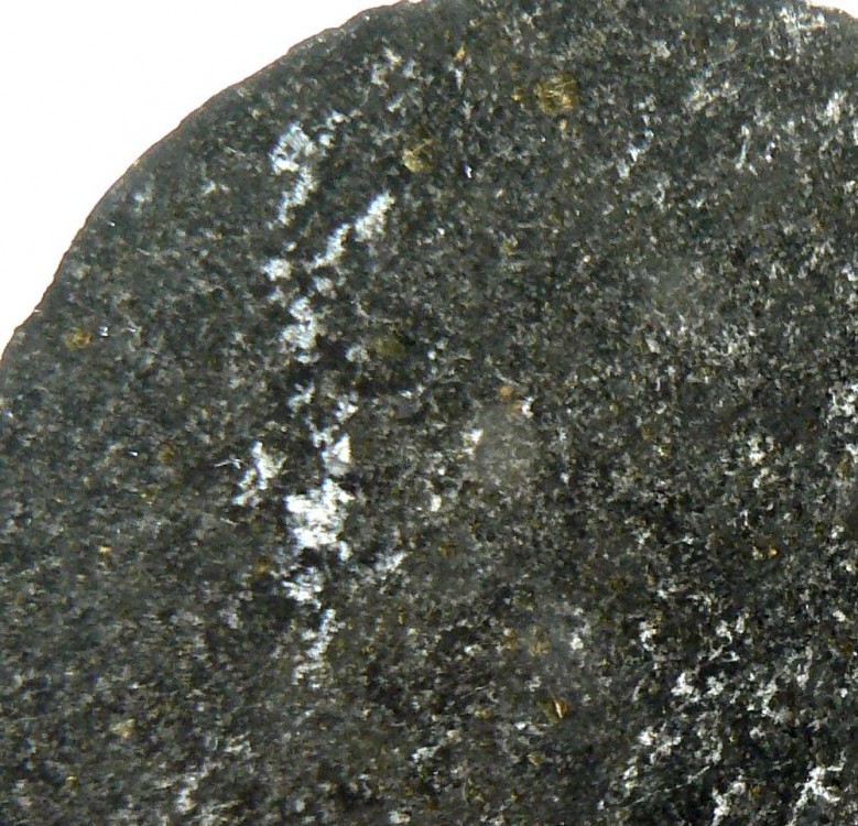

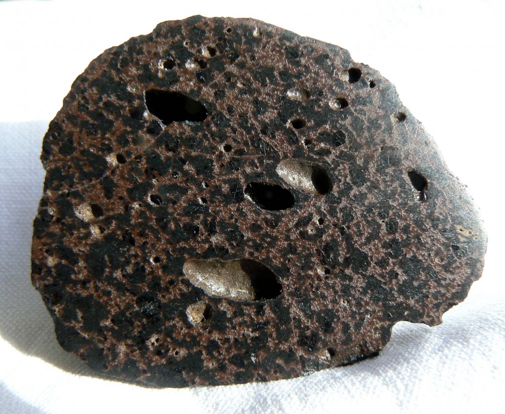

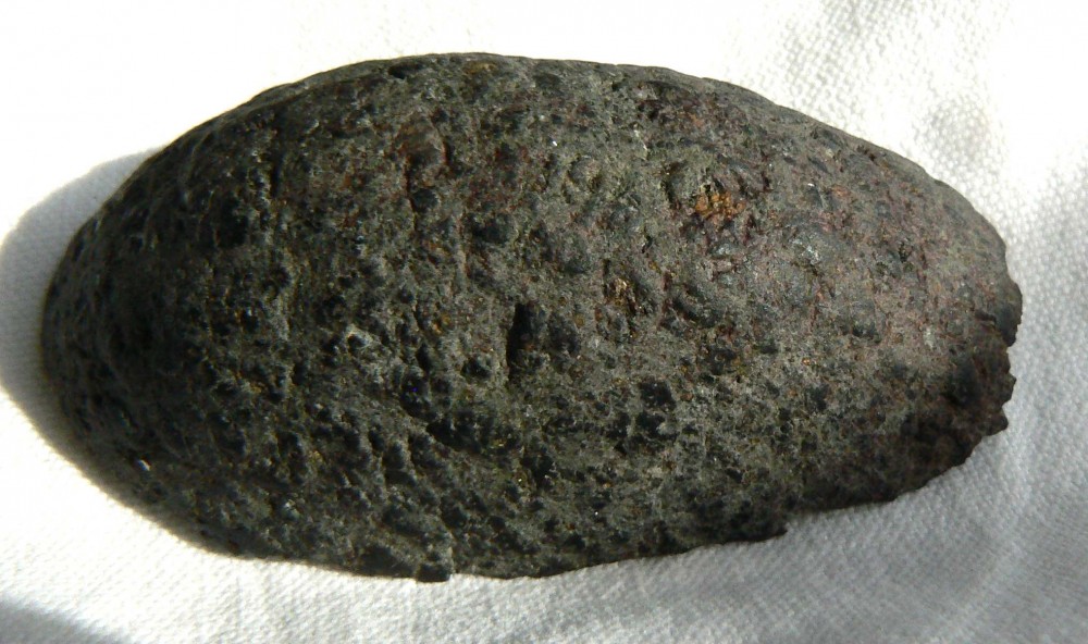

Et la 4 a l'air d'avoir une texture bien particulière. En zoomant, on a l'impression qu'il y a beaucoup de choses vertes mais aussi des points blancs (effervescence?). Un faciès d'altération peut-être.
    Les analyses géochimiques des autres basaltes de la presqu'île de Crozon associés à ce même épisode magmatique montrent qu'ils appartiennent aux séries magmatiques alcaline et tholéitique, avec pour certains des compositions transitionnelles de l'une à l'autre série ( basalte tholéitique)1 est un basalte saturé en silice. Ce basalte ne comporte en général pas d'olivine. Quand il en contient (parfois en grande quantité mais plus souvent de manière anedoctique2) on parle de « tholéiite à olivine »  Le basalte alcalin à olivine est une roche ubiquiste. On le trouve dans le volcanisme intraplaques océanique et continental lorsque celui-ci est de faible volume.

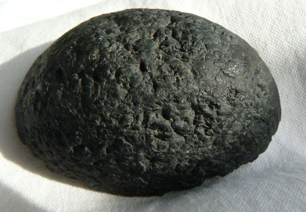

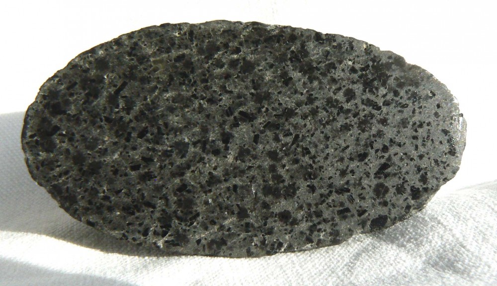

  Pour le cailloux 6, c'est très certainement un basalte vésiculaire ou vacuolaire, les taches noires que l'on voit sur l'extérieur correspondent très précisément avec celles de l'intérieur au niveau de la coupe. On y retrouve aussi du pyroxène mais en moindre quantité que le 3, l'exemple le plus marquant est ce cristal d'une forme presque parfaitement hexagonale en haut à droite de la vésicule centrale marron clair. Dans la couleur ocre rouge on voit parfois de petits rectangles d'un rouge assez vifs.
  Les points blancs que tu vois dans le 4 ne sont qu'une sorte de carbonate très clair loger dans les interstices des cristaux qui s’irisent à la prise de vue car je suis obligé de prendre une lumière super rasante pour pouvoir avoir un rendu qui permet de voir les cristaux autrement tout serait noir; on voit la même chose dans le 5 mais là la lumière est plus directe.

On a donc du pyroxène
? Il n'y a pas d'effet d'un pyroxène sur une boussole. Une magnétite, oui, et elle est très fréquente dans les roches basiques.
Calcite probable Fortement possible que ce soit un faciès d'altération d'une roche basique.
Presque... mais pas hexagonal. Pyroxène quand même.

Seul le 3 peut correspondre facilement à une roche armoricaine locale. Quant au dernier, il fait pas vraiment roche classique.

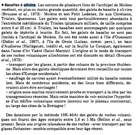

Un petit extrait de la carte géologique du Conquet sur l'origine des galets de basalte à olivine :
La piste déjà évoqué par JJnom semble être une bonne hypothèse. Bien que dans cette notice l'hypothèse du ballast soit rejeté de manière un peu rapide.

Je dirais plutôt Bravo à jjnom pour avoir pensé à cette origine exotique pour ces galets.:hi:

Pour les details lire l article cité par jjnom. La notice de la carte conclut par : seule une origine islandaise ....

Vu la proportion d'olivine et leur taille... C'est pas un morb donc on risque pas de retrouver ça dans des ophiolites, de Lizard ou d'ailleurs en Bretagne. Et c'est même pas métamorphisé.

Le quel des 6 cailloux est à conserver Lucailloux ? Je vous joins quelques photos du galet en entier. Pour celui-ci, je me suis permis de dire que c'était un basalte vésiculaire car c'est le conservateur de la collection de roches à Vienne qui me la confirmé. Pensez-vous que cette trace blanche à gauche dans le 2 soit du plagioclase ?
Comme dit plus haut, ce qui pourrait être pris pour un restant de croûte est le même élément de couleur noire que l'intérieur de la coupe, il est raccord au niveau de l'angle de coupe. A l'intérieur on voit du pyroxène mélangé avec l'autre élément de couleur anthracite foncée ainsi que des petits rectangles rouge vif dans l'élément de couleur ocre rouge
