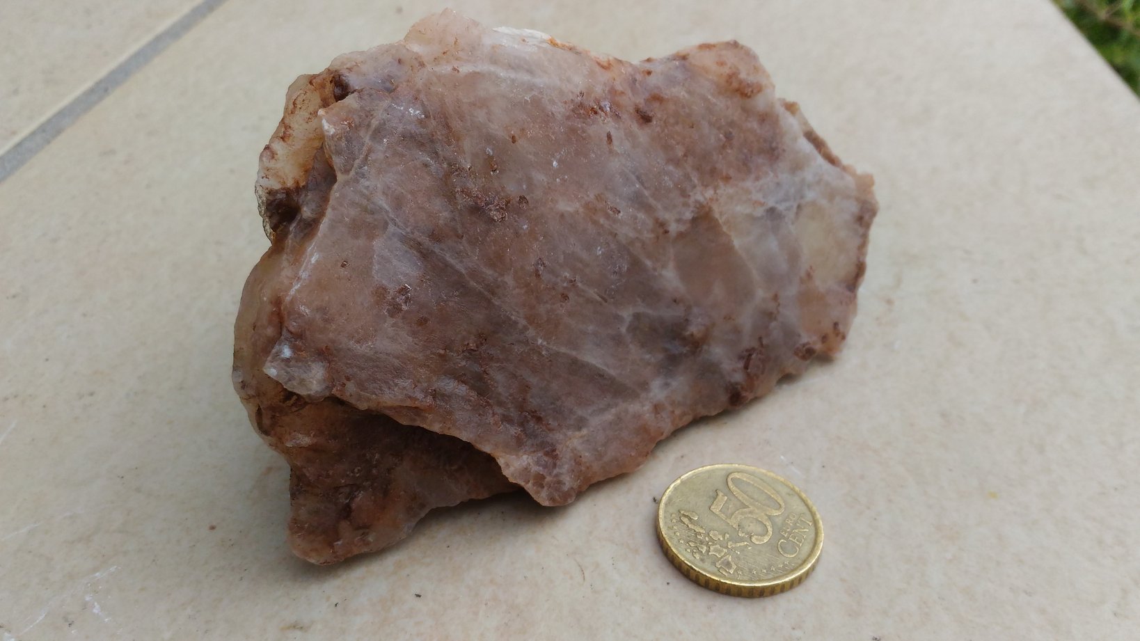

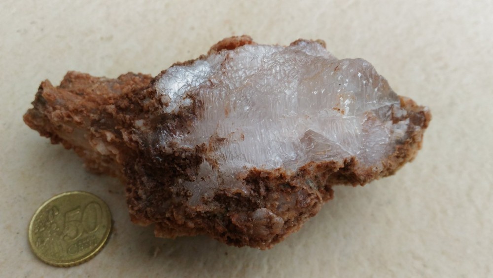

Voici 4 photos de pierres trouvées au Maroc en balade, dans la région de Telouet, dans l'Atlas.
Les 2 premières proviennent d'un même filon.

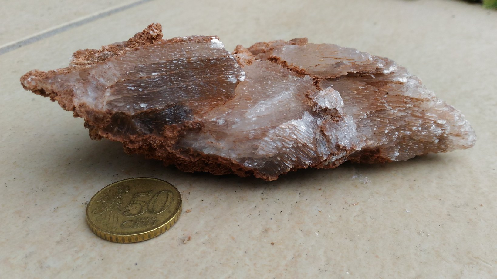

La troisième provient du même coin, mais d'un filon parallèle. Je pense que c'est le même minéral, sous diverses formes, mais bon...

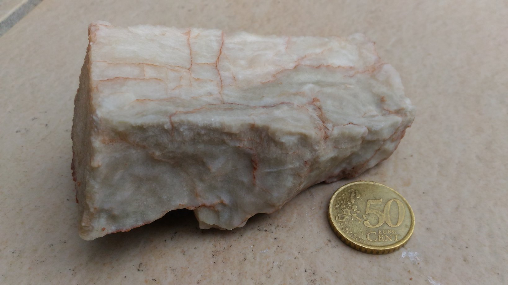

La quatrième ne vient pas du même endroit, c'est une pierre verdatre présente en de multiples filons, larges de 40cm environ. Il y avait donc des blocs beaucoup plus gros, mais la Royal Air Maroc est pointilleuse sur la masse des bagages...
Aucune de ces pierres ne semble réagir au test du vinaigre. Qu'est ce que cela peut-être ?
Enfin, je voudrais savoir pour les 2 premières, quelles techniques pour les nettoyer ? ça ne part pas à la brosse, même agressive...

Tiens il ne me les a pas mises dans le bon ordre... Bon vous aurez compris je suis sur, que 3 et 4 sont inversées...

Les deux premières, essaie de les rayer avec ton ongle dans un coin où ça ne gâchera pas tout le minéral et dis nous si tu y arrives. Ca me fait penser à du gypse.
La 4 inversée avec la 3 en effet c'est peut-être bien la même. Fais le même test.
Pour la 3 est-ce qu'elle raye le verre ?
Bonjour Jubal
Pour les 2 premières, on peut les altérer à l'ongle apparemment. C'est assez "tendre" -> est ce une caractéristique du gypse ?
Pour la pierre verdatre, elle ne raye pas le verre, au contraire elle s'émousse très facilement -> tendre également. est ce que ça peut être une autre forme de gypse ?

2 hours ago, zunyite said:
gypse du trias atlasique ; tres fréquent dans la zone de Telouet
Bonjour zunyite
Merci, est ce que tu parles des 2 premières ou également de la pierre verdatre ?

1 hour ago, zunyite said:
toutes sont du gypse : cristallisé ou sacharoîde (suivant les couches)
pour nettoyer pas frand chose comme solution "simple"  le gypse etant sensible aux produits actifs
