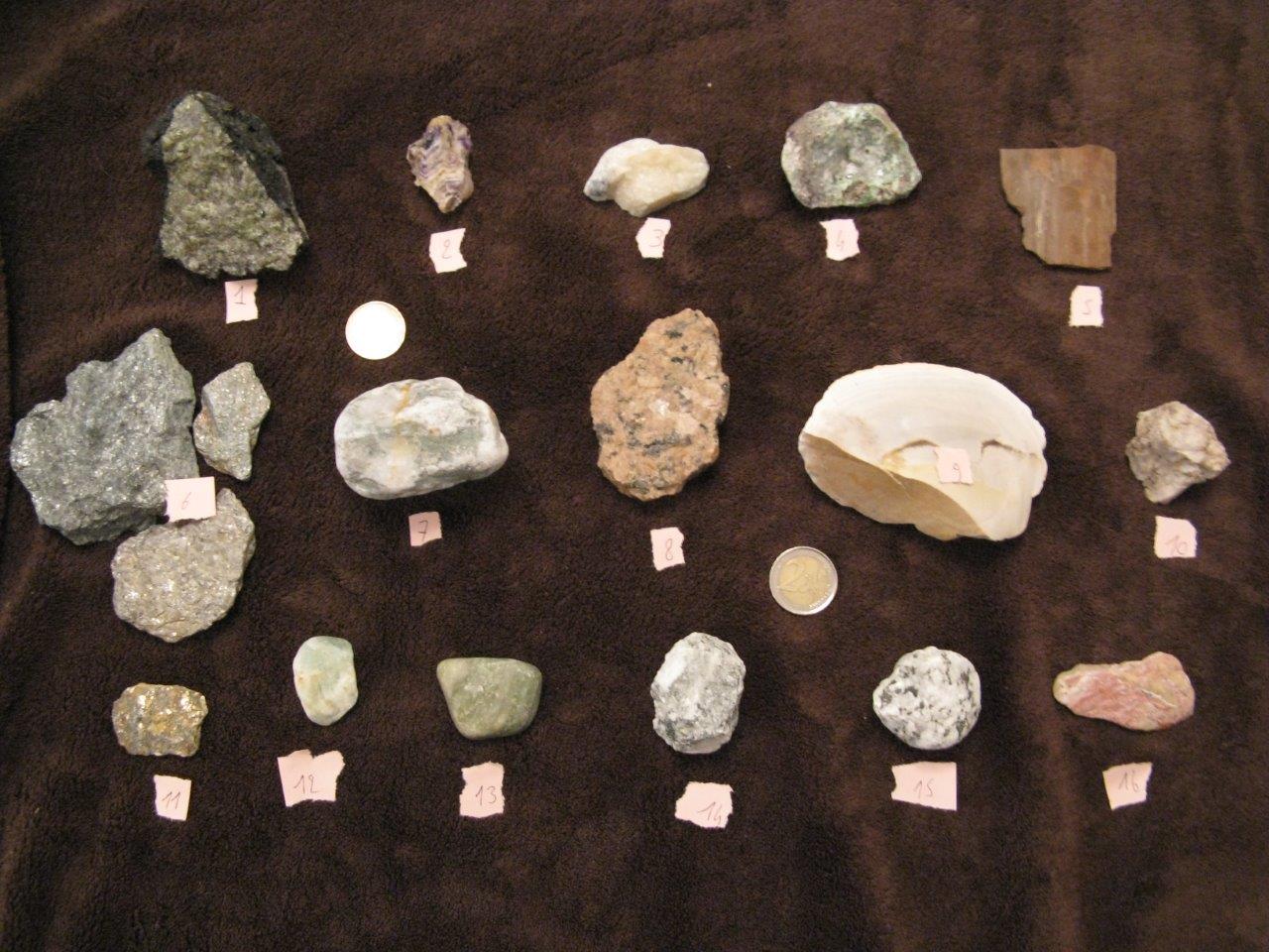

Voici 16 autres minéraux et pierres dont je souhaiterai si possible une aide pour l'identification

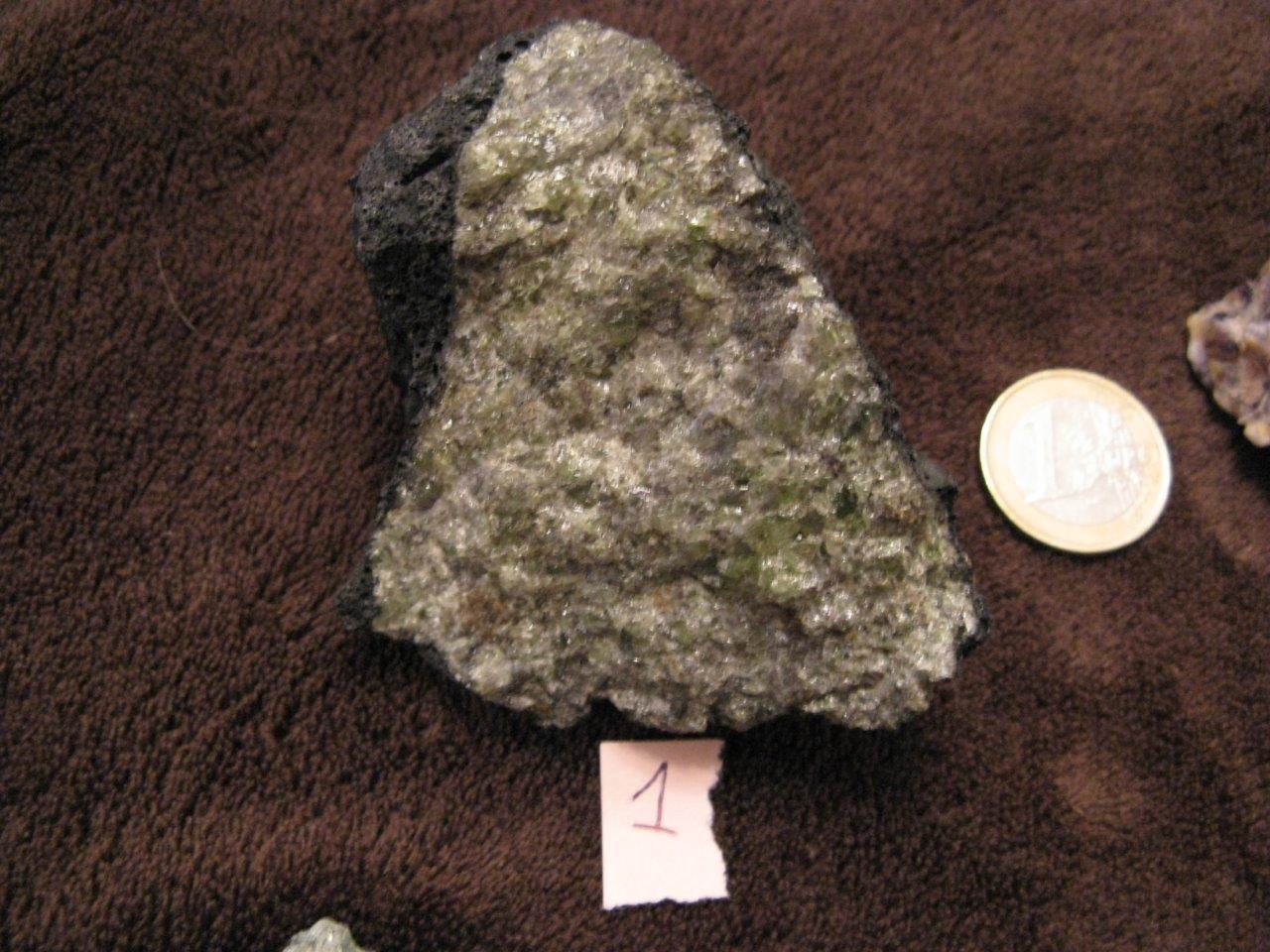

Je pense que la 1 est une Olivine,

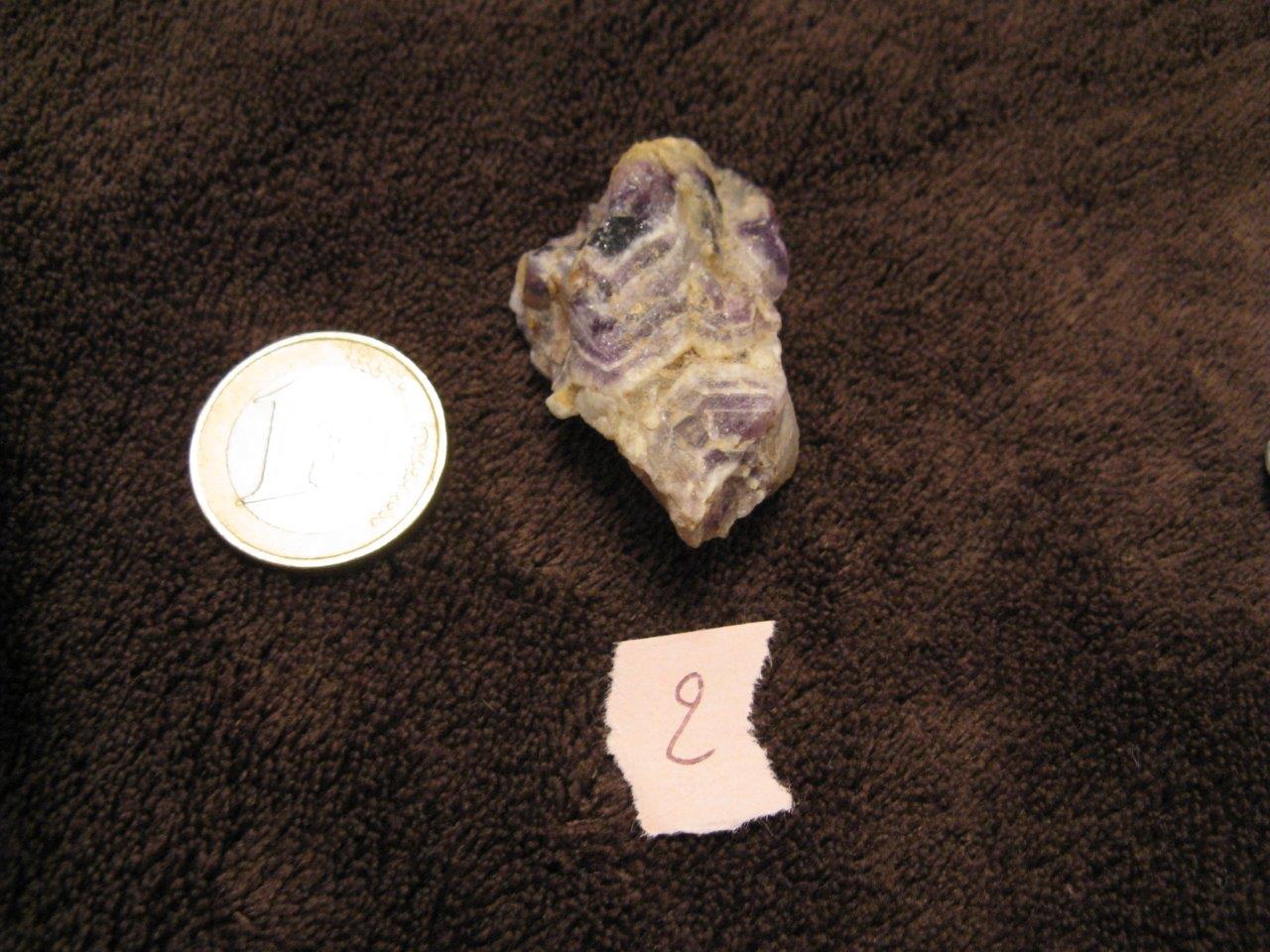

la 2 une améthyste

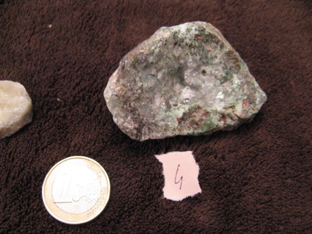

la 4 une Chrysacolle (bon j'avoue c'est noté sur une étiquette dessous :P)

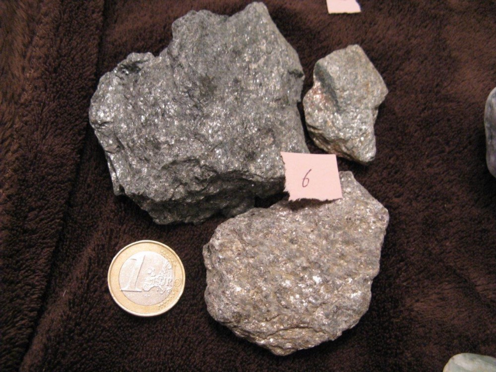

les 6 semble être des pierres chargées de mica (plus de précision?)

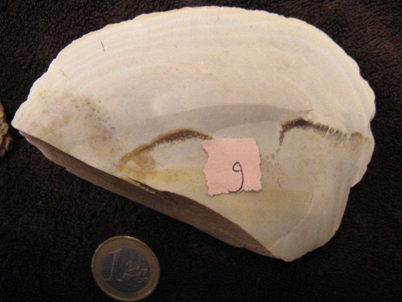

la 9 une agate?

Bonjour , la première  : nodule de péridotite dans basalte (olivine) , la deuxième  : améthyste  , la 9 , j'aurai dit silex et la dernière , peut être un jaspe ... Pour les autres , je ne sais pas , attendre d'autres avis ....

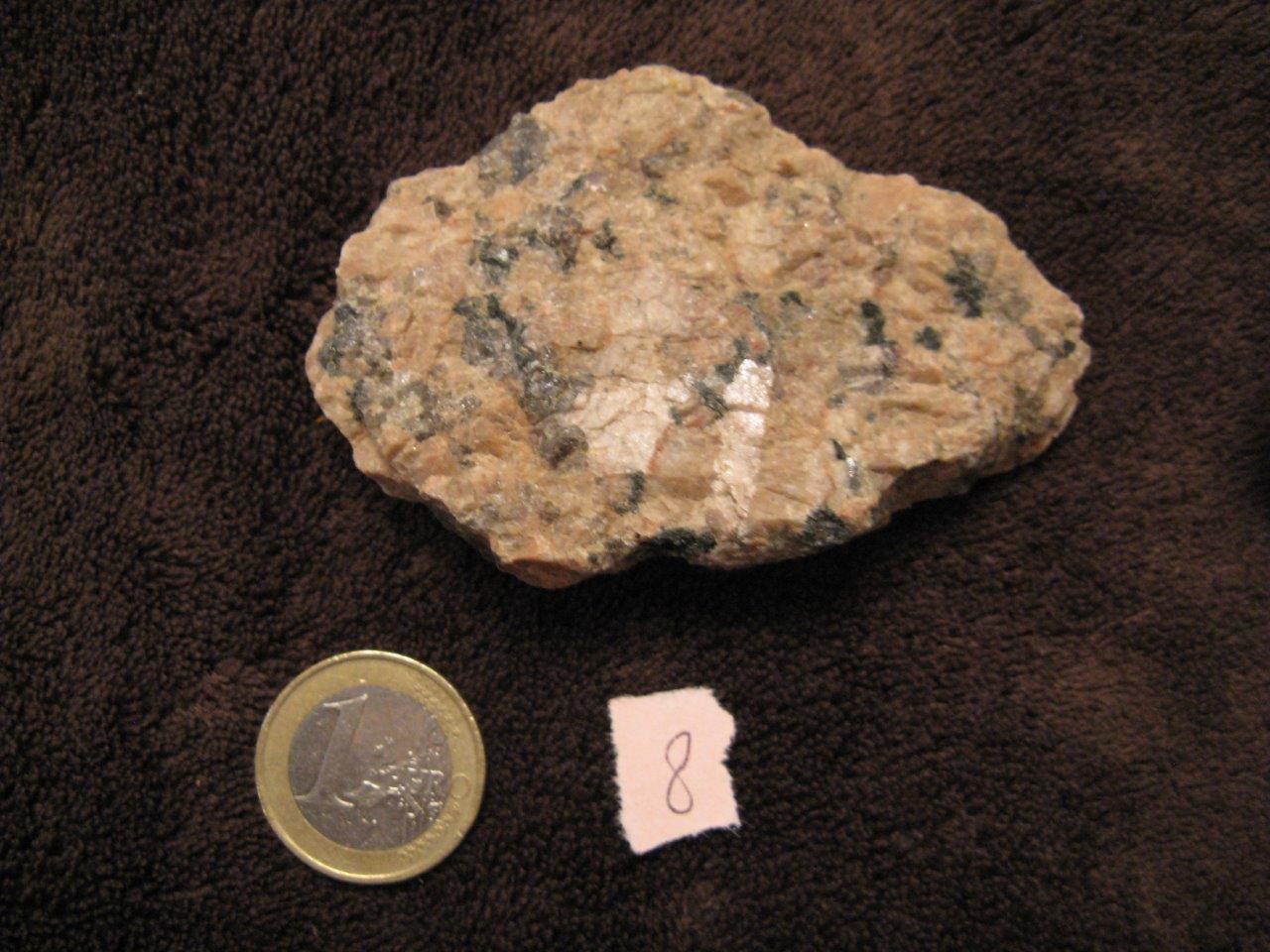

Je suis d'accord avec Nodarref. J'ajouterai pour la 8 : morceau de granite rose ?

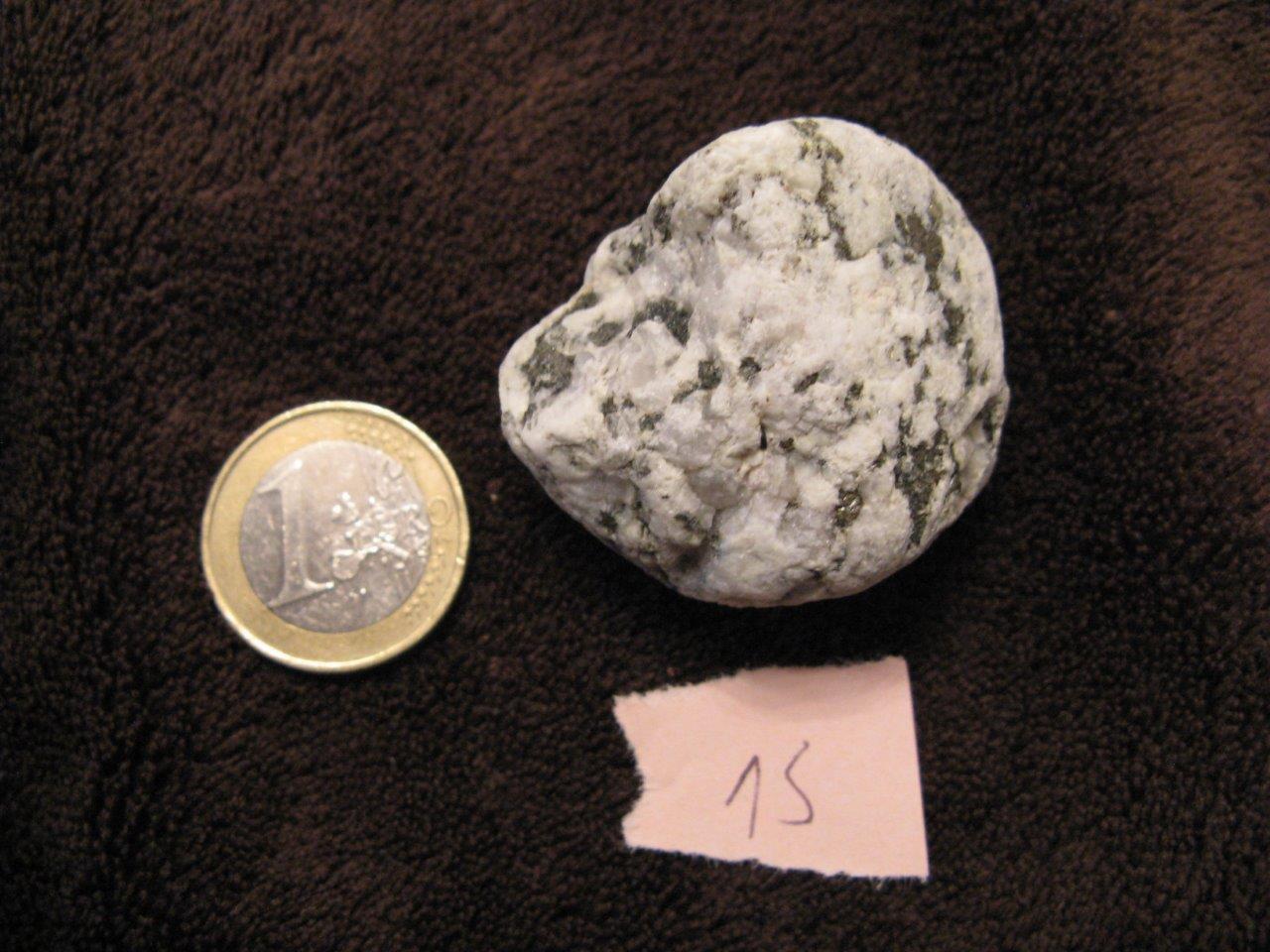

La 15 serait un galet de granite que je ne serai pas étonné non plus.

Le numéro 6 : cette aspect brillant, peut être un morceau de granite avec du mica ?
Le numéro 8 : un granite rose, un granite avec orthose ?

donc pour récapituler
-1 nodule de péridotite dans basalte (olivine)
-2 une améthyste

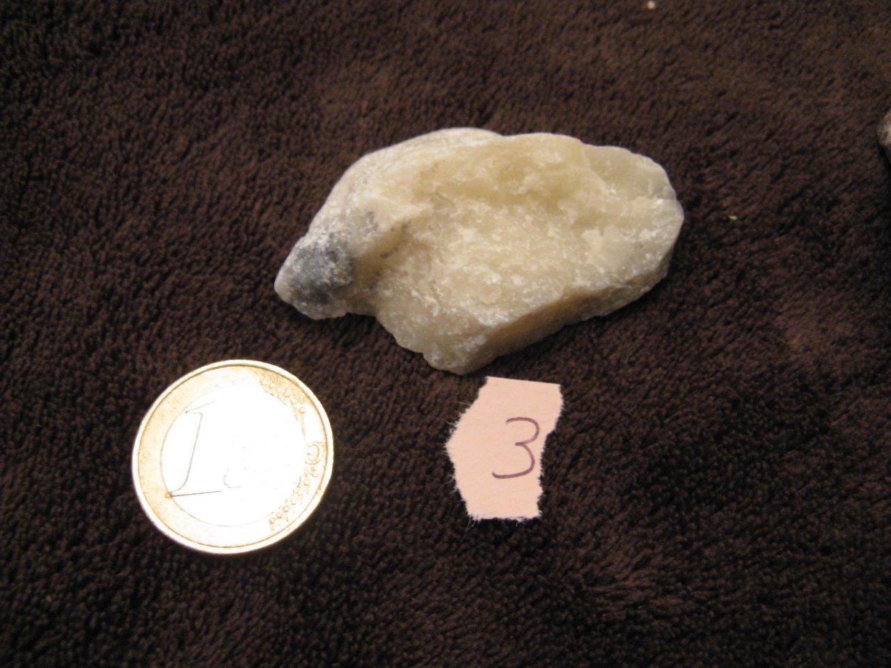

-3:  soit une calcite, soit un genre de marbre
- 4 une Chrysacolle (bon j'avoue c'est noté sur une étiquette dessous :P)

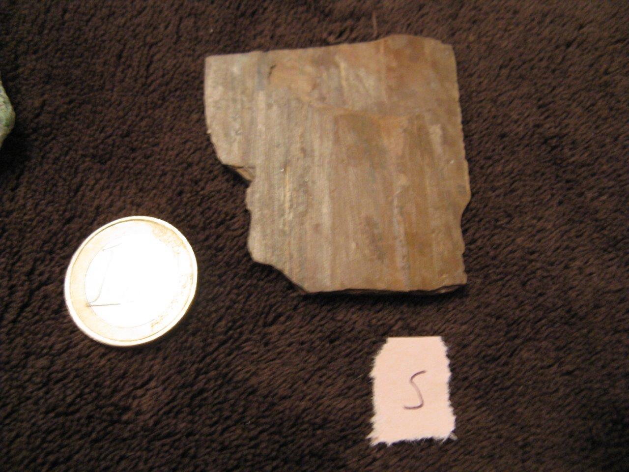

-5
- 6 : aspect brillant, peut être un morceau de granite avec du mica ?
-7
-8: un granite rose, un granite avec orthose ?
- 9  silex ?
-10
-11
-12
-13
-14
-15 galet de granite

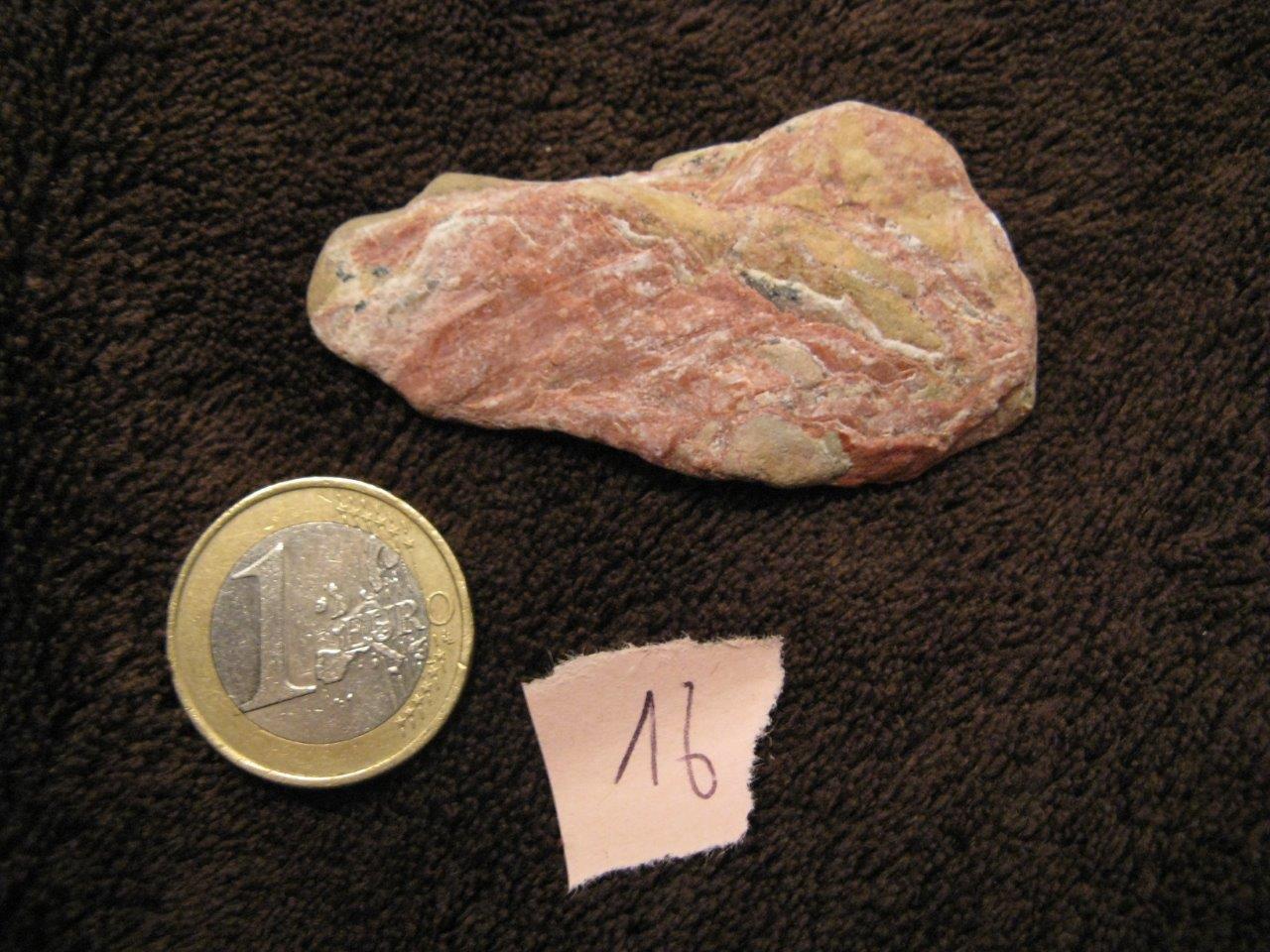

-16 jaspe ?

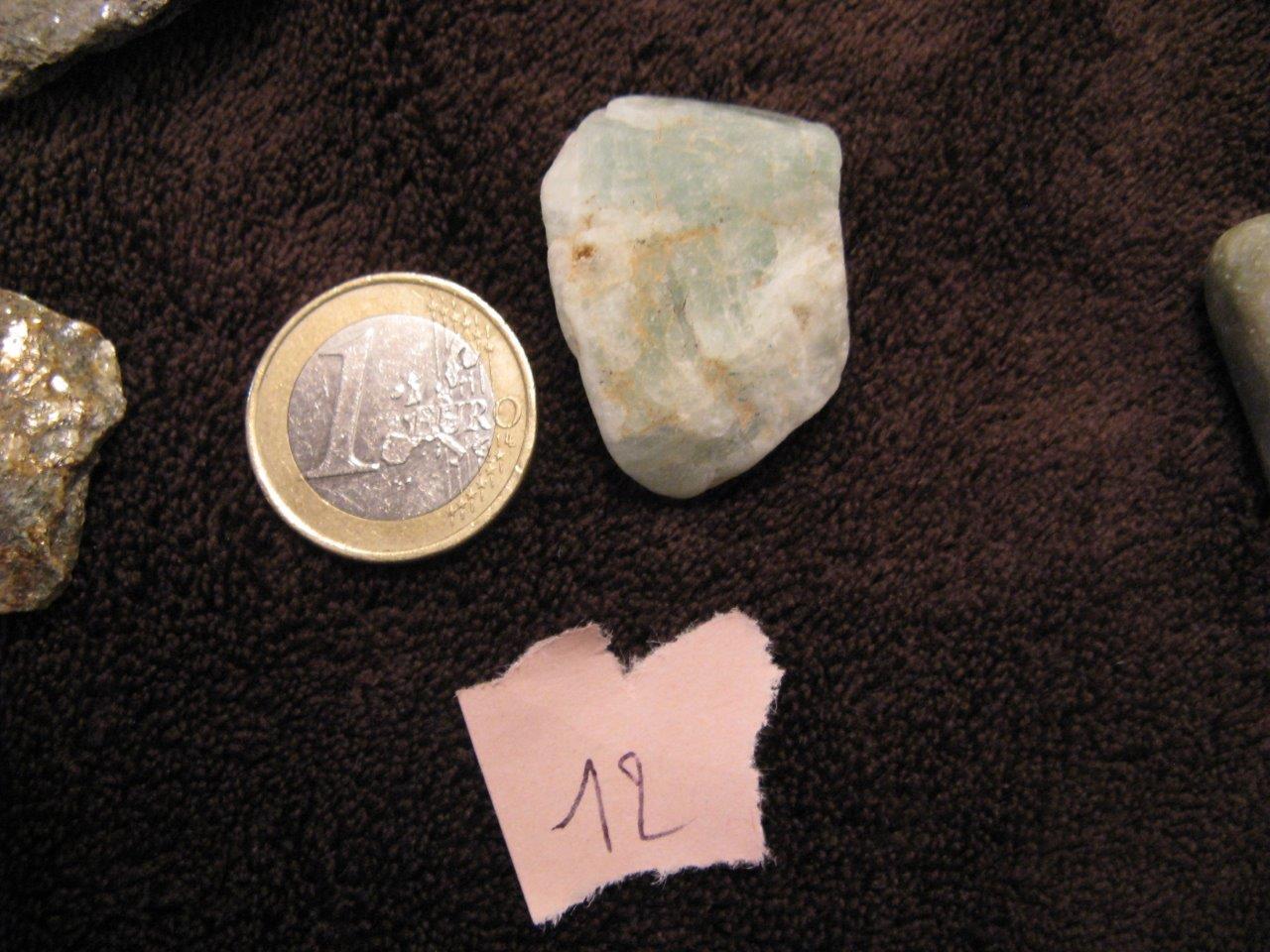

Pour info la 12 est plutot vert (la photo tire un peu trop sur le bleu)
J'ai trouvé:

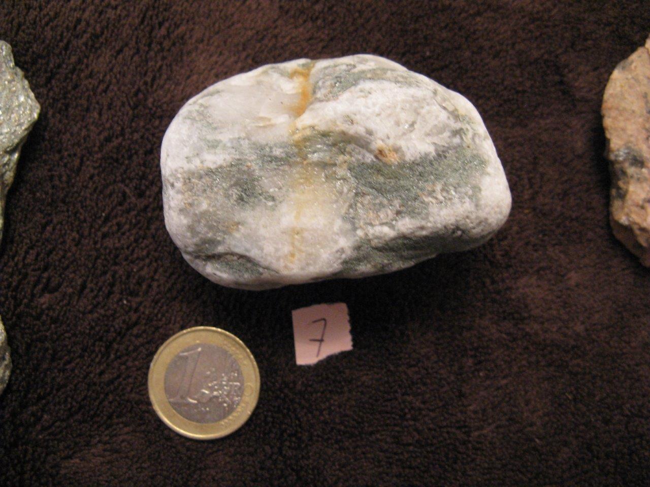

7- Quartz laiteux et le vert...du quartz laiteux vert??:P
11-Granite je pense.
12-Quartz laiteux et toujours le même vert que sur la 7.

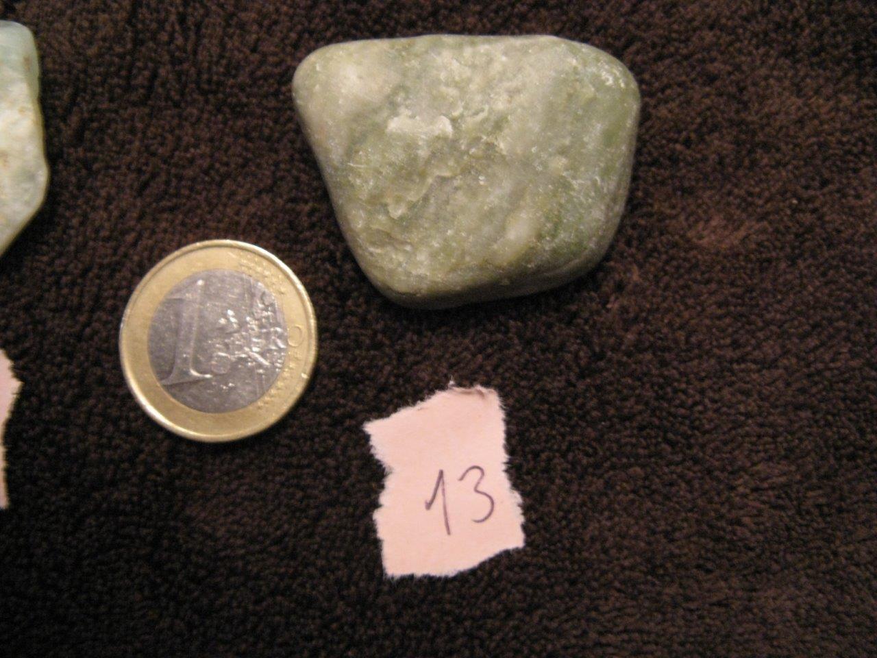

13-Cette pierre je la connais mais ce serai évidement trop facile si je me souviendrais de son nom!!!!!:fache:

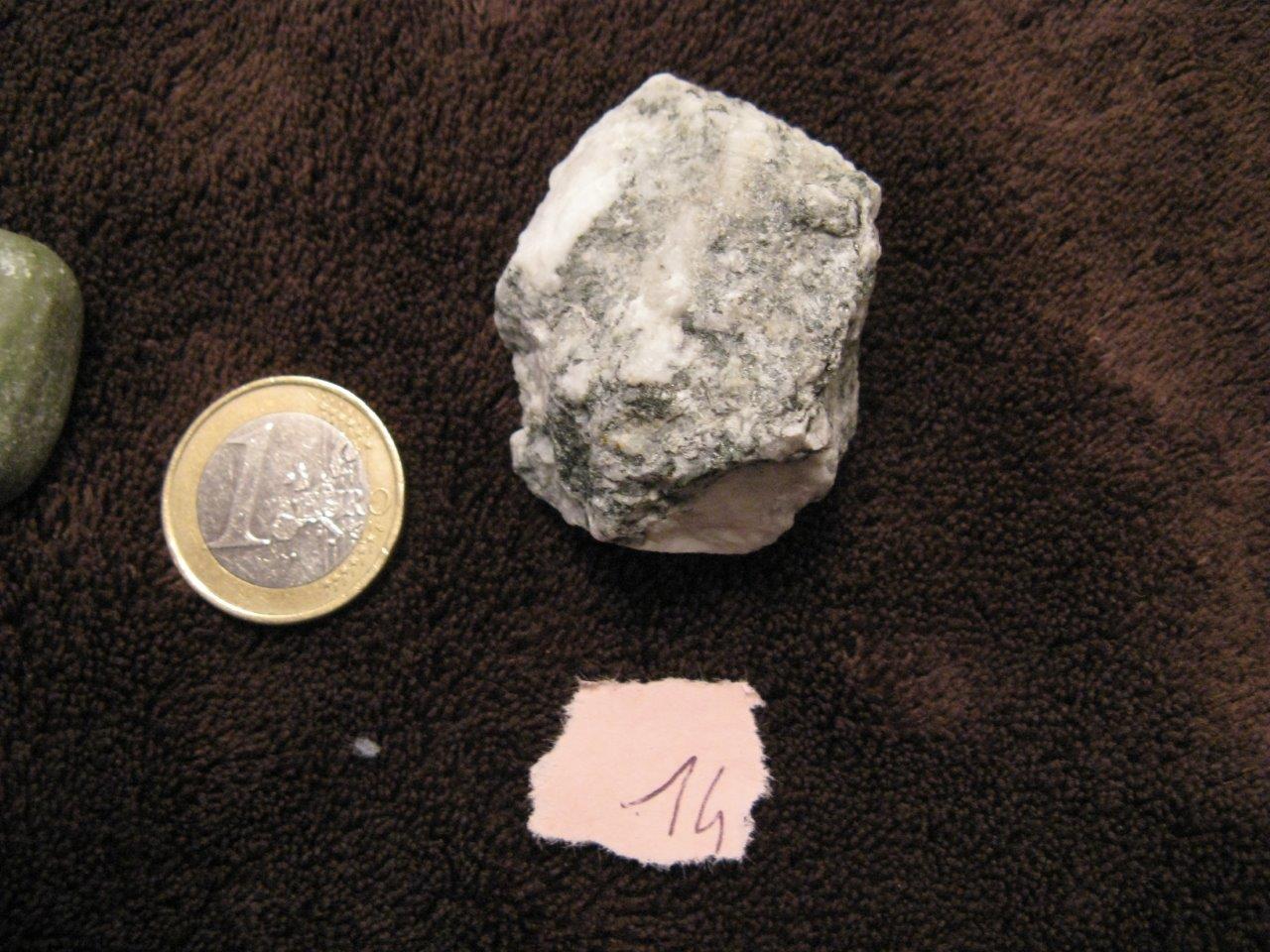

14-Granite comme la 15?
Identification difficile car photos pas assez nettes et pierres (roches) communes mais pour moi:
1. olivine peridot
2. améthyste
3. quartz
4. chrysocolle si tu le dit
5. oeil de tigre ?
6. micaschiste
7. galet de quartz ?
8. granite
9. silex

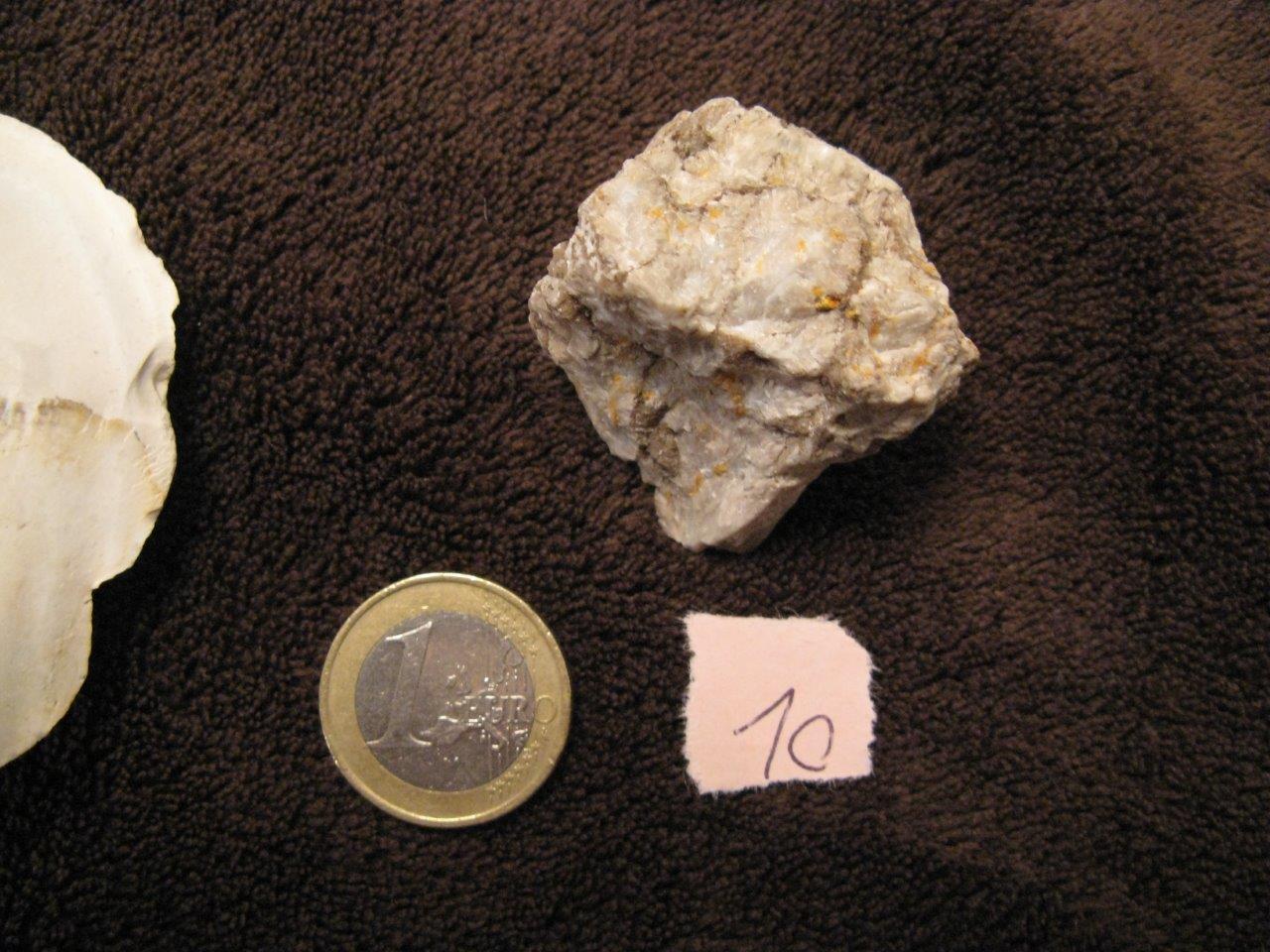

10. granite

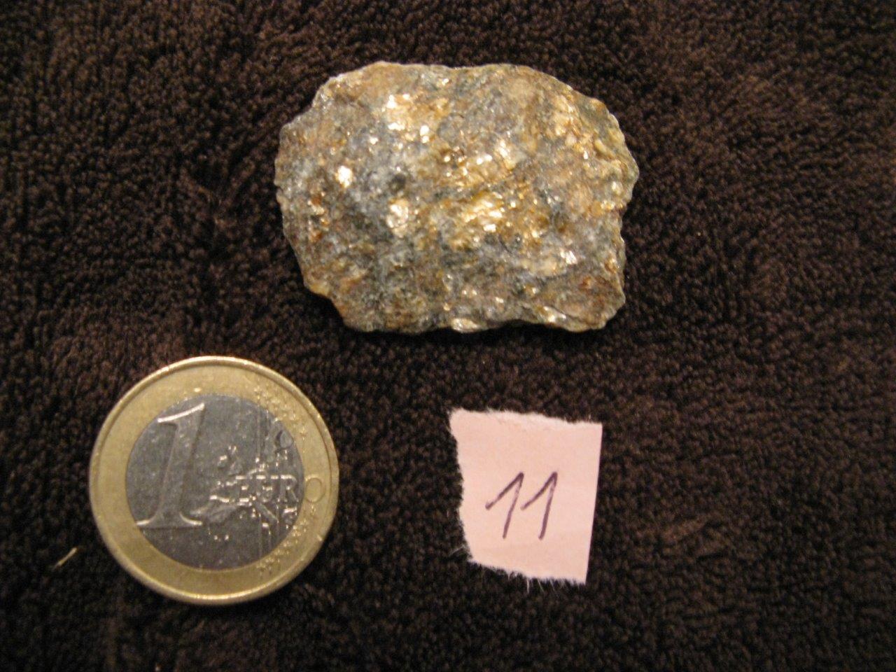

11. mica
12. quartz aventurine ?
13. ?
14 et 15. granite ?
16. jaspe ?
merci pour toutes ces réponses, je vais étudier tout cela et si besoin je reviendrais vers vous (avec de meilleures photos :P)
Au moins pour les 5 et 13 qui sont effectivement flous...
Il y a 2 heures, Arcogys a dit :
Euh...NON.
L'aventurine c'est pas comme ça.
C'est carrément pas  ressemblent.
Quartz laiteux sûr pour le vert c'est pas pas aventurine,
sinon je serais riche!
Il y a 3 heures, Michel de Champigny a dit :
un nouveau verbe: souviendre
L'énervement me fais parfois dire n'importe quoi!
(excuse bidon..)
Bon écoute le mauriennais, je veux bien que tu sois jeune mais ça n'excuse pas tout non plus. Déjà l'aventurine, si, ça peut être comme ça, c'est pas forcement tout vert, il y a différentes qualités de pierres. Ensuite le quartz laiteux par définition c'est blanc, tu sais blanc comme du lait, lait laiteux tu vois le rapprochement?
Et enfin c'est pas avec de l'aventurine que tu vas devenir riche...
Et puis tu pourras dire un NON aussi catégorique quand tu auras un peu plus d'expérience peut-être car c'est pas très poli et surtout très énervant comme je te l'ai déjà dit sur un autre post.
Amone69 c'est tout à fait possible que ce soit fluo massive oui.
