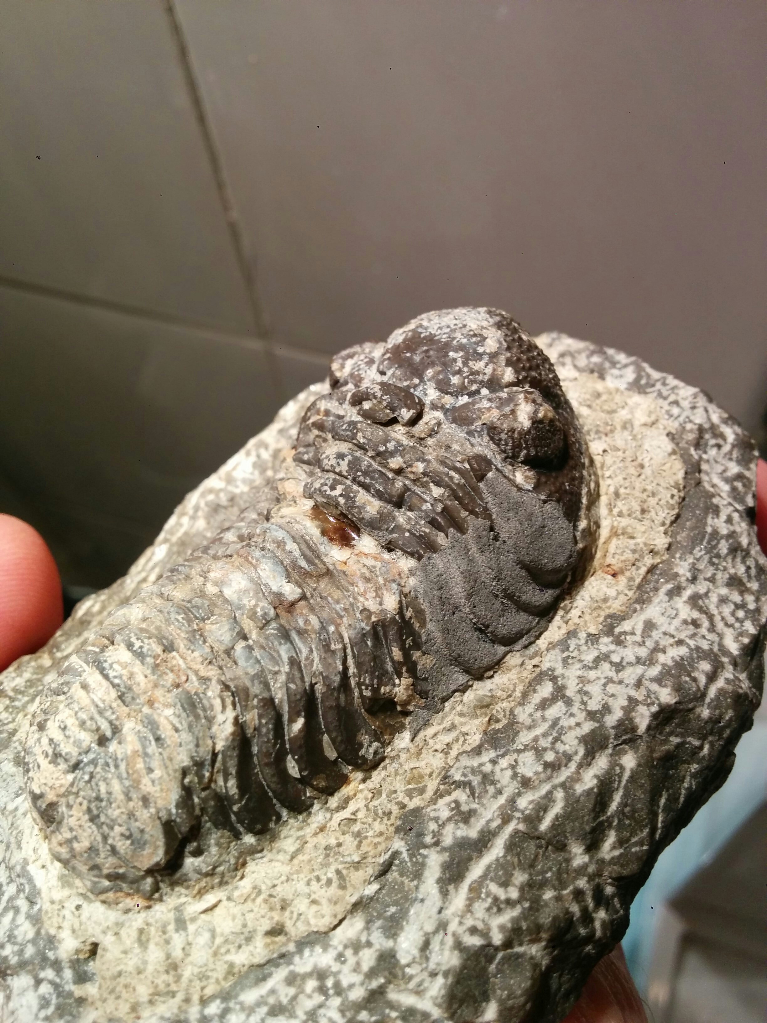

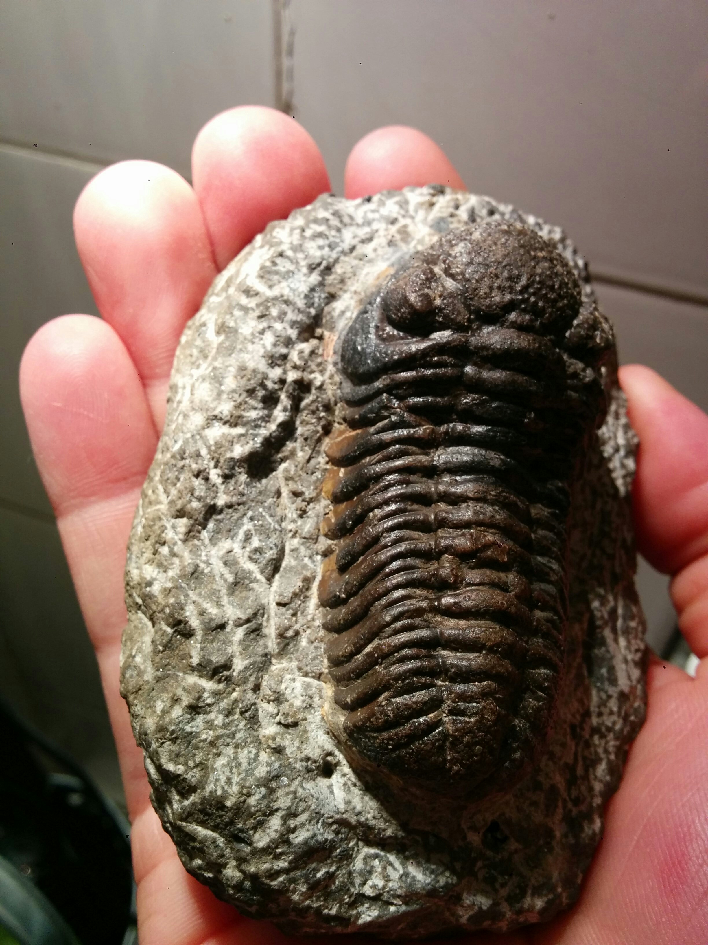

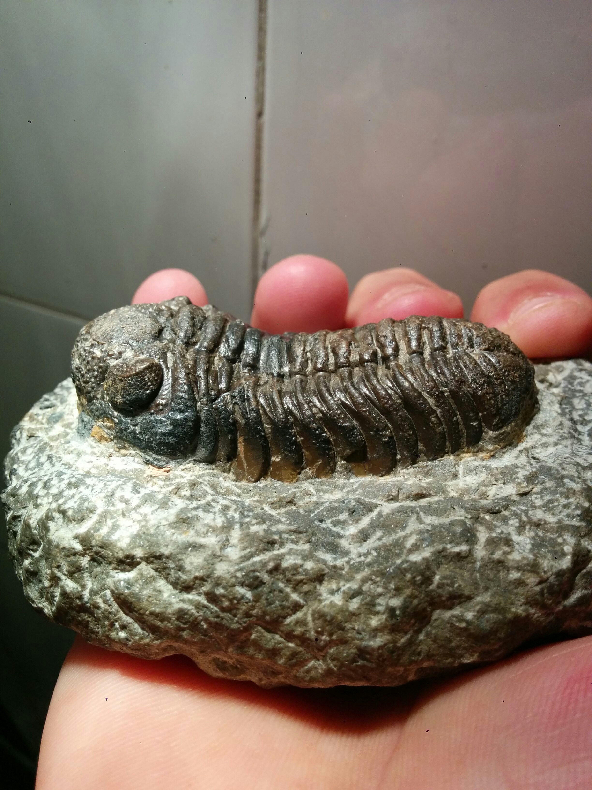

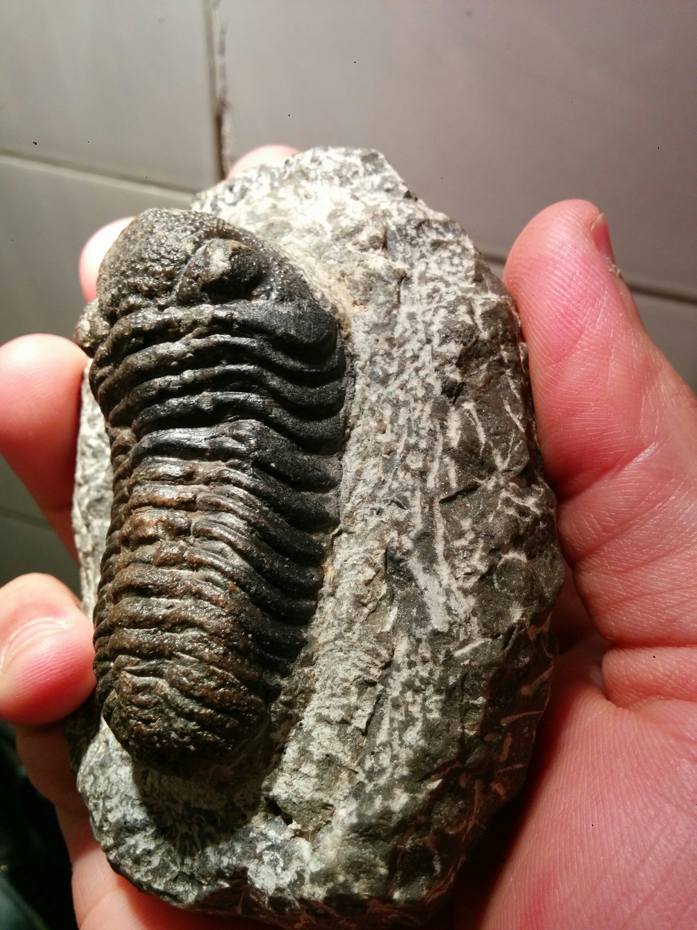

Salut les boys et les girls, un ami a acheté ce trilo pour 15€ à un vendeur qui prétendrait que cela en vaut plus du double.
The question, comme origine Maroc à priori, la question qui en découle naturellement (sacré eux...), petit (ou gros) arrangement comme résine / collage ou ça sent l'authentique et pour le coup bonne affaire ?

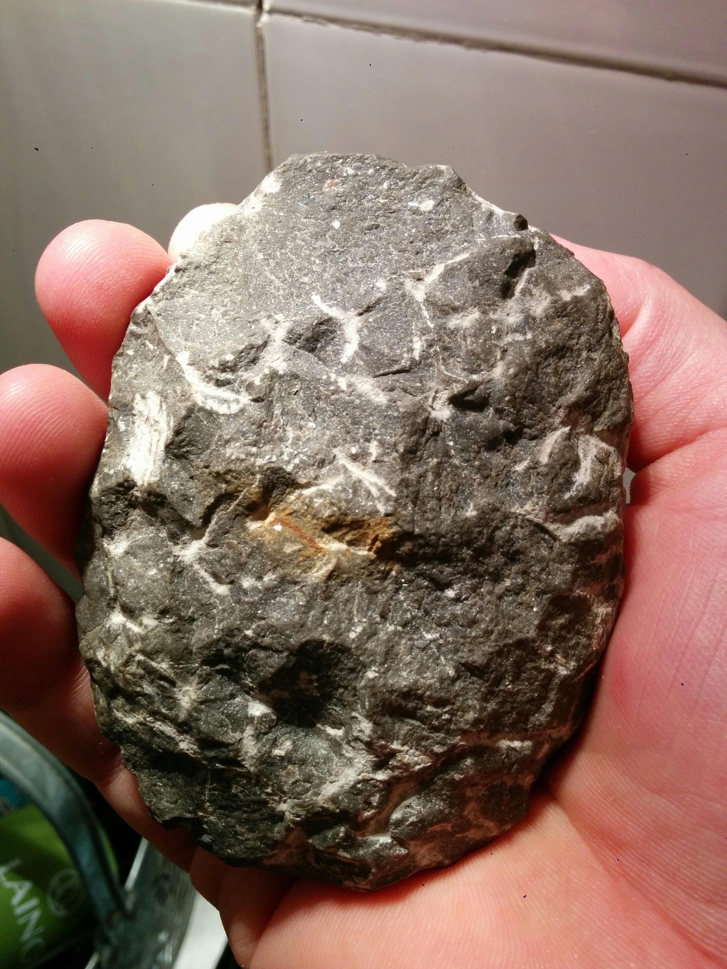

Sur la partie haute du fossile vers la tête, à la lampe UV, cela réagit vert foncé à de rares endroits (indice ou pas...) + à l'arrière du fossile sur la gangue même, la présence de cette micro cavité à la lisière du fossile m'interroge aussi est il possible d'"imbriquer" un fossile bidon dans une vrai gangue.

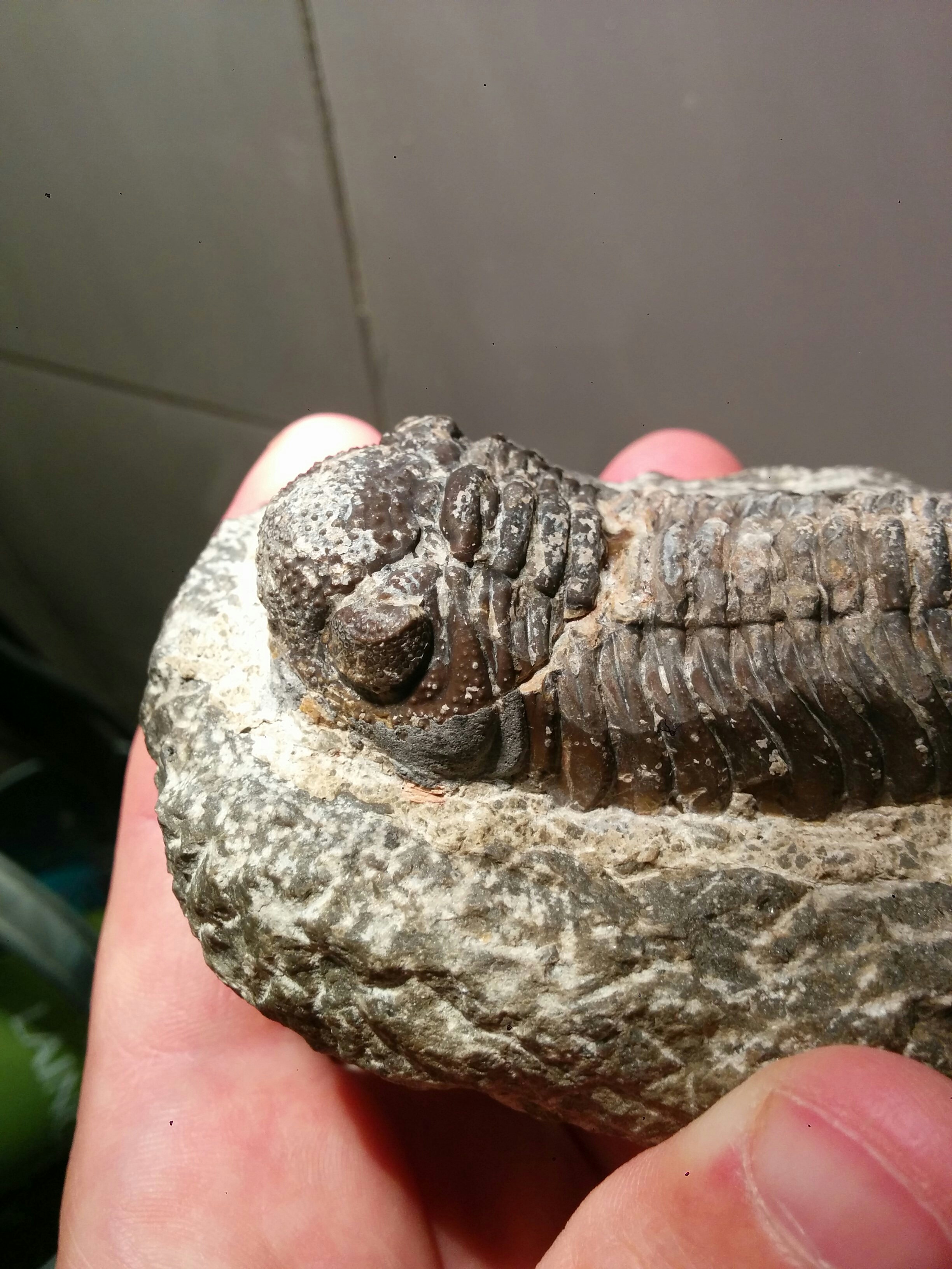

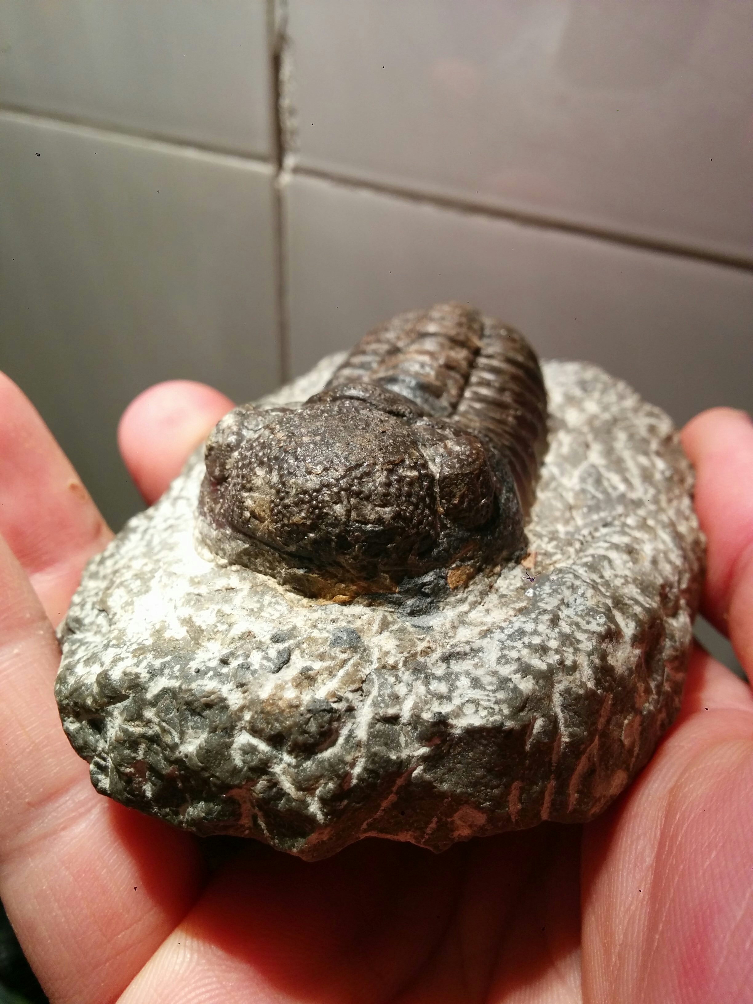

En effet, je partage vos doutes.
La couleur est différente entre le pygidium (l'arrière) et Céphalon (La tête) mais surtout, les niveaux d'usure sont différents.
Le Céphalon me semble d'origine, ainsi qu'une partie du thorax, par contre j'ai de gros doutes sur le pygidium.
Il ne me semble pas d'origine, soit reconstitué ou deux fossiles très bien recollés....
D'autres avis ?
PS: c'est bien un trilobite Marocain et plus exactement un Phacops
Philippe

Effectivement, on peut remarquer des couleurs différentes sur ce trilo..., mais je ne suis pas un pro, d'autres spécialistes te confirmeront :desole:... Ordre des Phacopida, Genre Phacops ??  Concernant la fluorescence, il serait peut-être intéressant d'avoir quelques photos pour se faire une idée, idem pour son arrière train :sourire: !!
Possible un peu de résine afin de lui "redonner" sa forme............
A suivre......... !
la tête a l'air recollée aussi en plus des remarques de Gratophil, sinon je suis du même avis que lui pour tout
on a retrouvé ce genre de gangue déjà sur un post assez récent avec les traits blancs sur fond gris
steph

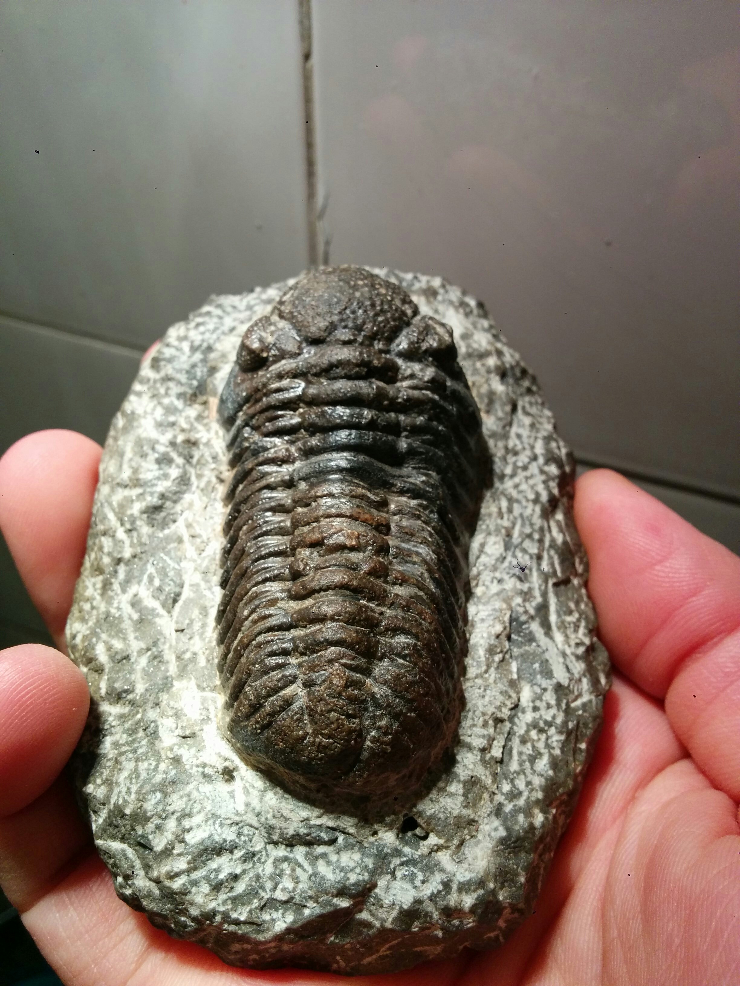

Après il a quand même toutes les caractéristiques du Phacops j'ai l'impression, nombre de segments thorax okay, céphalon okay, pygidium on voit pas top les segments du bout..
est ce que ça ne pourrait pas être une décoloration du vernis qui fait cet effet?
même si la gangue fait penser plus à un faux que le corps en soit pour ma part, et je reste sur un faux quand même.. donc le recollement serait vraiment top, ou je ne sais pas plus. faut voir à la loupe si on trouve des fissures ou qqch dans le genre
et Phacops Silurien - Dévonien
steph
Souvent les moulages sont faits sur des gangues authentiques et la limite est visible, il y aussi fréquemment des petites bulles dans la résine. Enfin le test à l'aiguille chauffé peut aider.
Serge
A savoir: environ 80% des trilobites  vendus aux maroc sont faux ou "arrangés"
le socle est du "marbre" d'Erfoud ; les rayures sont faites pour donner l'impression d'un dégagement mécanique
les différents "modèles"
       -moulage sur un calcaire d'erfoud  (deux types : plâtre et resine )
      - morceaux assemblés (moins courant car plus délicat)
      -sculptés ...si si ; il y a plusieurs ateliers spécialisés ; noircis au cirage le plus souvent
les bulles sont caractéristiques d'utilisation de la résine : aiguille chaffée ou acétone

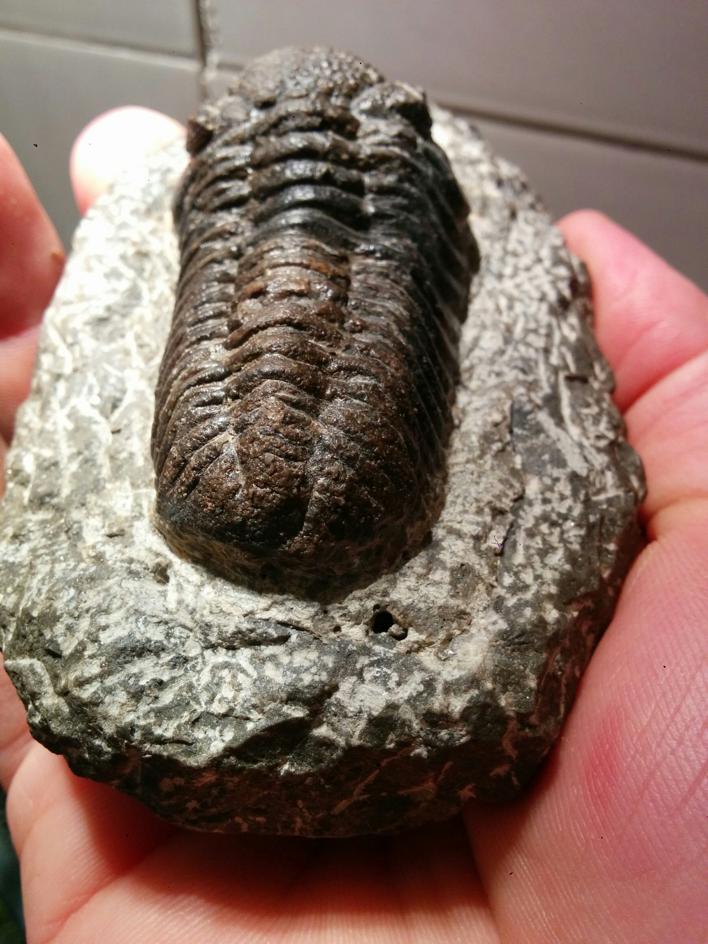

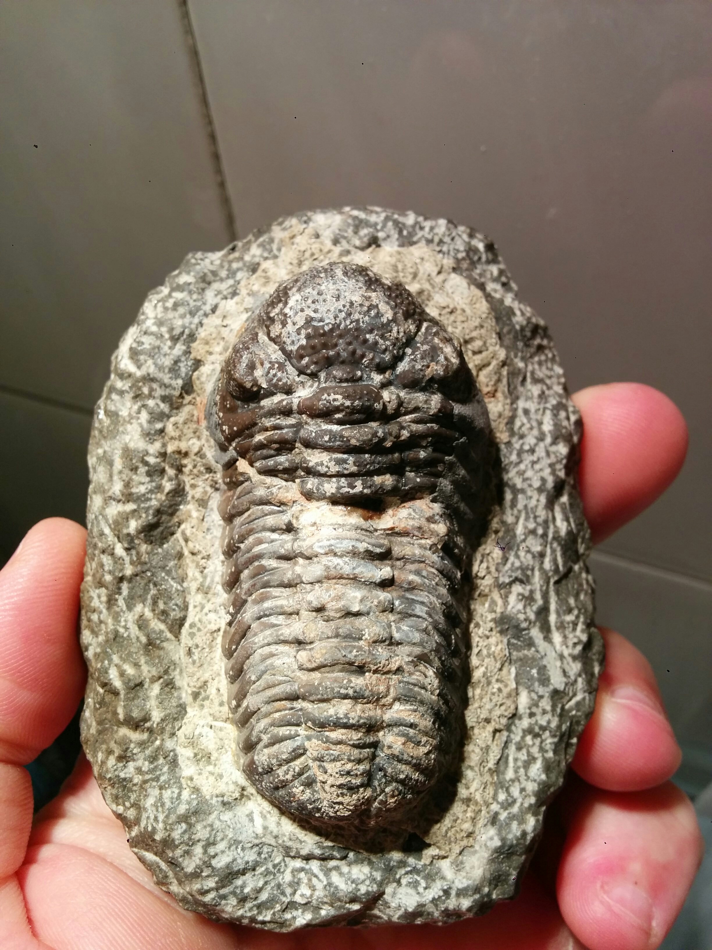

D'après ces photos, on voit qu"il y a du rapporté sur le pourtour à la jonction du trilo avec la gangue et en photo 5, c'est nettement de la résine couleur ambre dont est constitué les 2/3 du trilo de couleur marron contrairement au Céphalon.
Si le trilo est plongé dans l'acétone 24h, il va pas rester grand chose au final.
Oui c'est confirmé !
Seul le Céphalon est authentique et une partie du thorax, le reste est malheureusement faux !
Bravo pour avoir osé plongé votre fossile dans l'acétone.
C'est courageux de votre part.
Philippe
C'est vrai que là, après traitement, y'a pas photo !! :desole:
