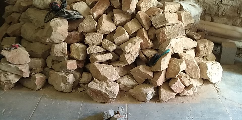

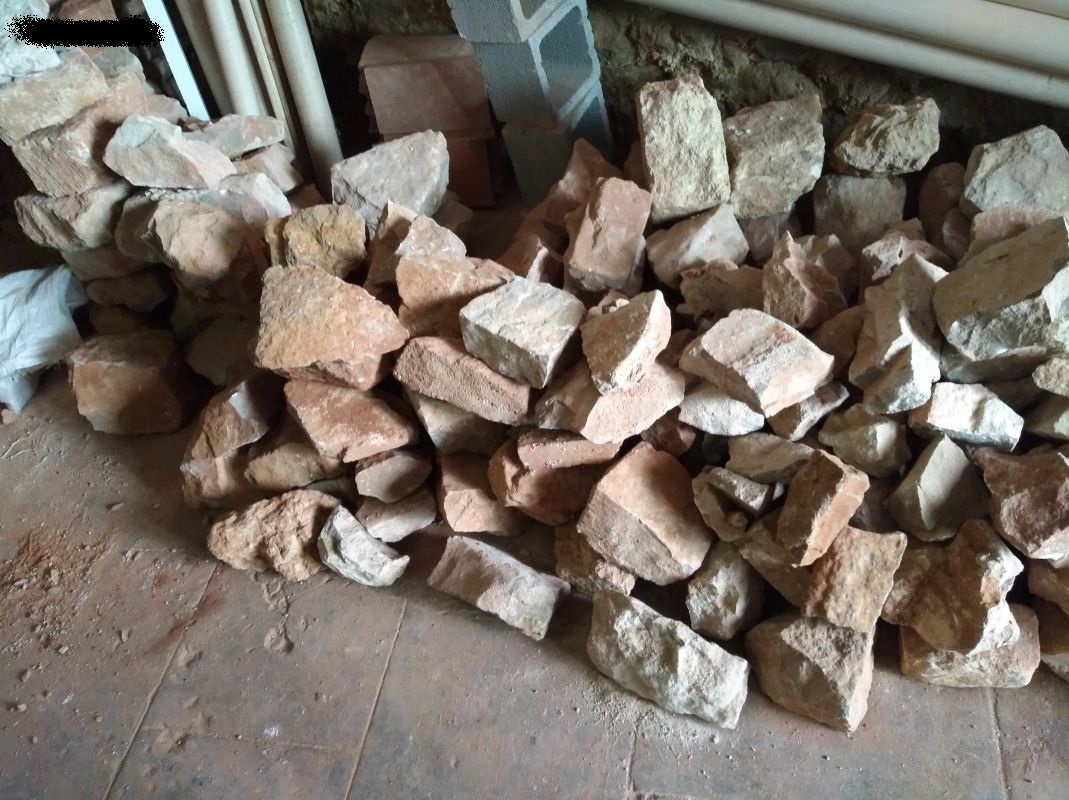

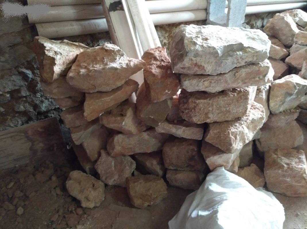

Je cherche donc à me procurer des nucléus de cette roche. Ma première idée aurait été de l'acheter. J'ai notamment pris contact avec une personne qui dit vendre de "belles pierres, essentiellement du silex", pour un prix très bas (1 euros le bloc de 20 kg). Je vous joins les 3 photos que cette personne m'a montré. J'ai besoin de vous pour m'indiquer si sur ces images, ce trouve bien du silex.

Comme ça, avec les photos, ça ne fait pas vraiment silex.
Le mieux ça serait d'aller les trouver, selon les régions on en trouve à la pelle !

C'était justement mon avis, certaines pierres pourraient en être selon moi mais avec beaucoup de réserve, c'est pour ça que je vous les montre. J'ai demandé des photos plus précises de ces fameux blocs de silex, je vous les présenterais quand je les aurais reçu.

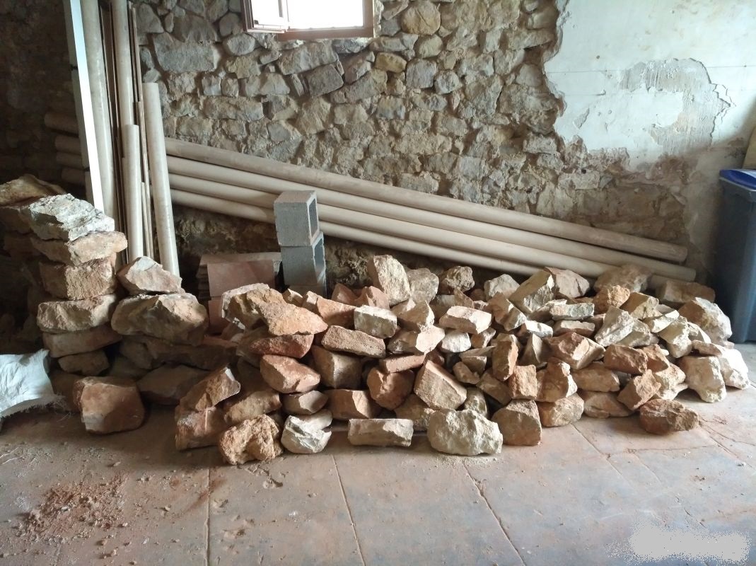

D'ailleurs pour les photos, j'en ai deux nouvelles mais la qualité est pas top. La personne m'indique : "L'intérieur est foncé et ça fait des étincelles quand la masse ricoche." Quand pensez-vous ? Quelques morceau semblent potables ?

La matière première sur la dernière photo ça n'a vraiment vraiment pas la tête d'un truc pour la taille :/ on dirait un genre de calcaire lité super dur

Oui , il doit y avoir une incompréhension entre vous et le vendeur du style " je recherche des silex pour la taille " et le vendeur comprend " je recherche des pierres de taille " parce que sur la photo , j'ai l'impression qu'il s'agit de pierres utilisées pour la réfection d'un bâtiment . Pas de trace de silex là dedans . si non , pour les bois de cerf , la marche en forêt , les brocantes , le bon coin ou Mercorne .

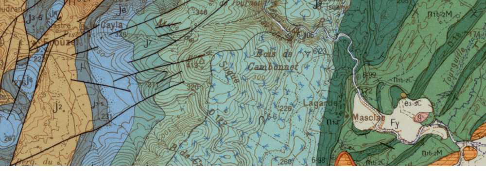

En revanche j'ai un peu de mal à appréhender les cartes géologiques. Le problème ne vient de la lecture de la carte en soit, j'ai déjà vu ce genre de cartes plusieurs fois et je ne m'y perd pas dessus. Le soucis est que je n'arrive pas à comprendre comment déterminer quelle roche sédimentaire est représentée. Par exemple, sur la capture d'écran ci-dessous (géoportail), on peut voir que plusieurs couches du Jurassique sont représentées (J3-5, J6, J7...), mais comment savoir quelle roche sédimentaire c'est, précisément ?

Surprenant, comme question. Tu suis des études dans quel cadre ?
En se reportant à la notice descriptive/explicative de la carte.
Je ne vois pas ce qu'il y a de surprenant a poser une question sur une carte géologique, sur un forum de géologie.
Dans un cadre de licence d'histoire de l'art et archéologie.
Je ne sais pas où trouver cette notice sur Géoportail.

Le problème dans les enseignements en archéo est que bien souvent hélas la géologie est négligée et peu enseignée sauf pour la Préhistoire. Et la plupart des cours qui peuvent être fait en géol sont généralistes et très peu pratiques :/
