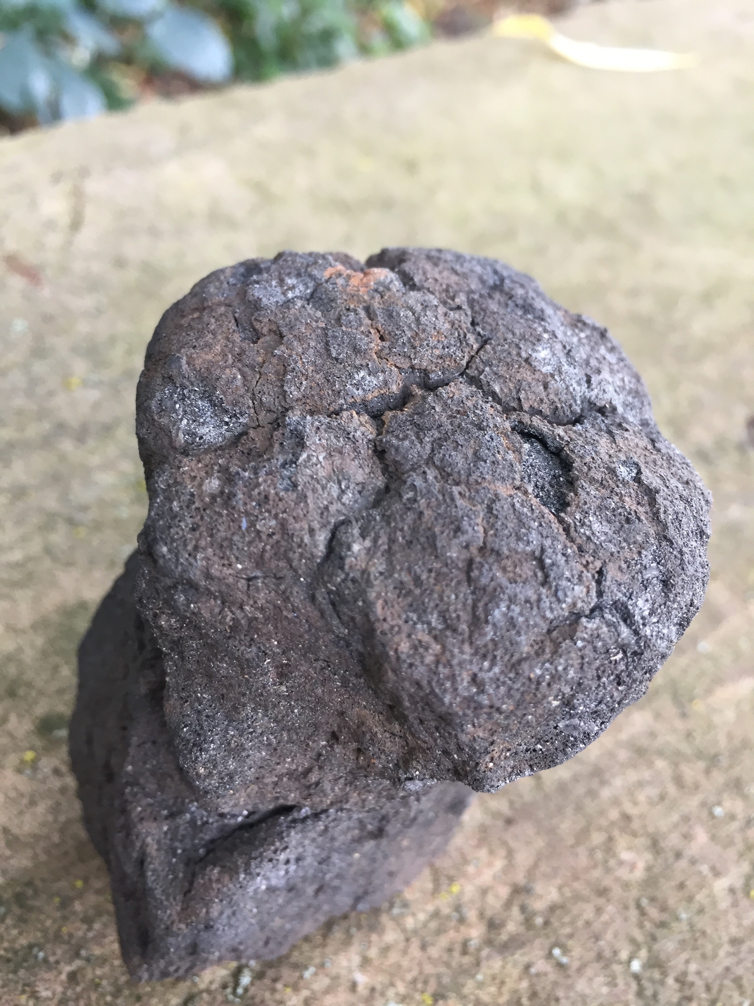

Un de mes loisirs est la détection de métaux.
Lors de certaines de mes sorties en plaine d’Alsace centrale, j’ai trouvé des fragments de roche noire qui sonnent au détecteur de métaux.
Les roches sont :
-    De couleur noire homogène.
-    Poreuses.
-    De densité faible (difficile à déterminer car poreuses).
-    Plus dure que le graphite, mais déposent une poussière comme du graphite lorsqu’on les frotte sur un papier abrasif.
-    Conductrices, testées avec un ohmmètre (proche de 0 ohms).
-    Non magnétiques, l’aiguille de ma boussole ne dévie pas à proximité des roches.
-    Trouvées dans (Forêts, Champs et Prés) des terrains de compositions différentes sans aucune ressemblance avec les dites roches.
-    Certains fragments ont une face différente des autres qui ressemble à une fine croute de fusion avec des craquelures.
J’ai reporté les lieux de trouvailles sur une carte, les différents points sur la carte forment une ellipse de 5kms de long et 2 kms de large. L’ellipse est orientée Nord-Est / Sud-Ouest avec une très forte concentration de fragments dont les plus gros en partie Sud-Ouest.
Malgré leur porosité qui les éloigne des météorites classiques, cette disposition au sol me fait penser aux chutes de météorites qui se disloquent en altitude lors de leur pénétration dans l’atmosphère.
J’ai déjà montré ces roches à différentes personnes ayant des connaissances en géologie, mais les avis divergent :
-    « ce n’est pas une scorie, mais plutôt une lave ou peut être une météorite » (mais pas de volcan à proximité)
-    « ce sont des scories de ferrier, répandues pour amender les terres de cultures» (la majorité des fragments, ont été trouvés en forêt et pas de traces d’oxydation ferreuse)
Je ne prétends donc rien, mais j’aimerai juste savoir.
Merci d’avance pour votre aide.

Pour la densité, les roches sont très poreuses, une a même flotté dans l’eau au début de son nettoyage. Il faudrait peut-être concasser un morceau pour enlever les vides. Pour avoir regardé à la binoculaire, je dirais au moins 50 % de vide, donc densité aux alentours de 2.2.

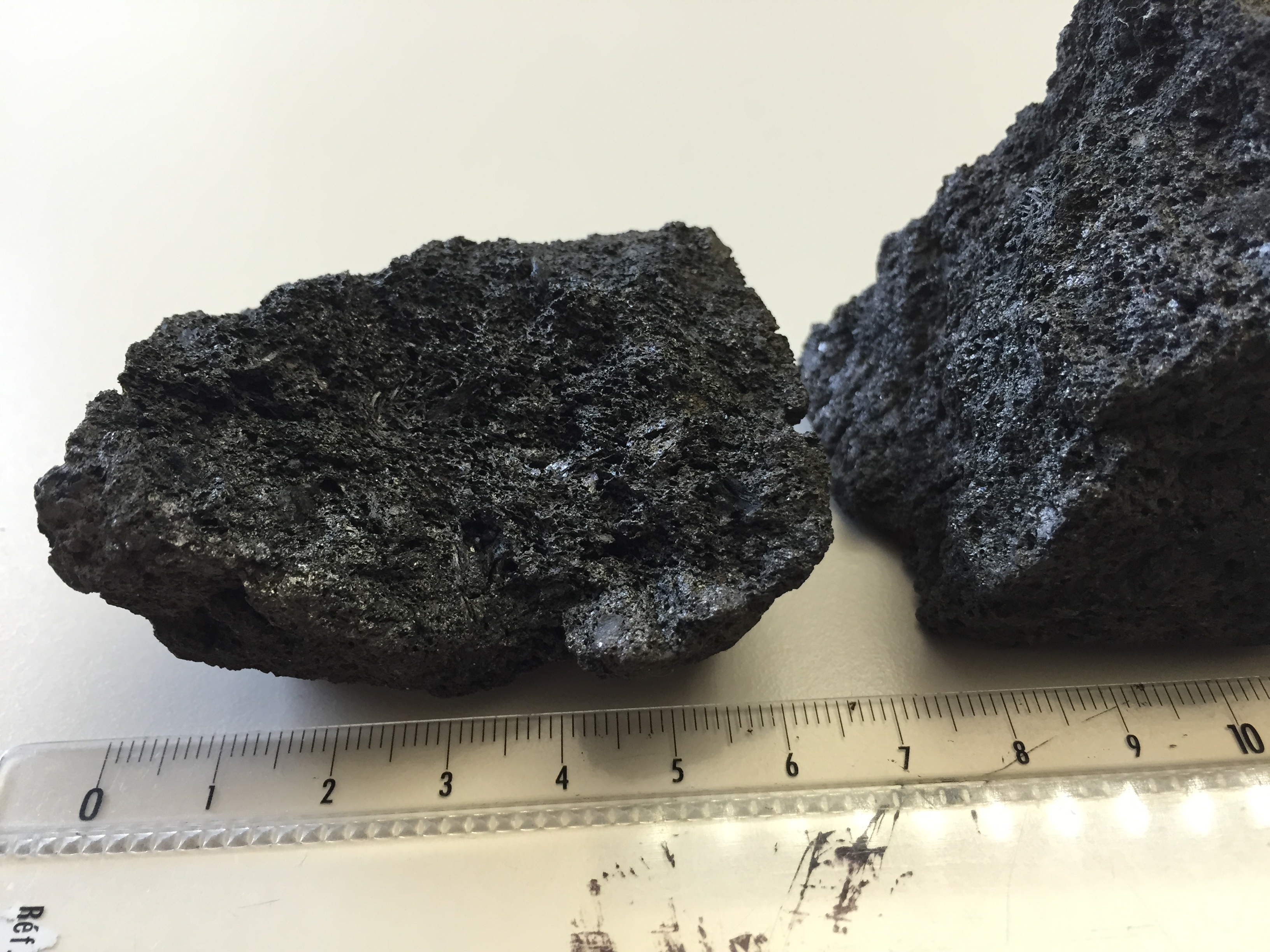

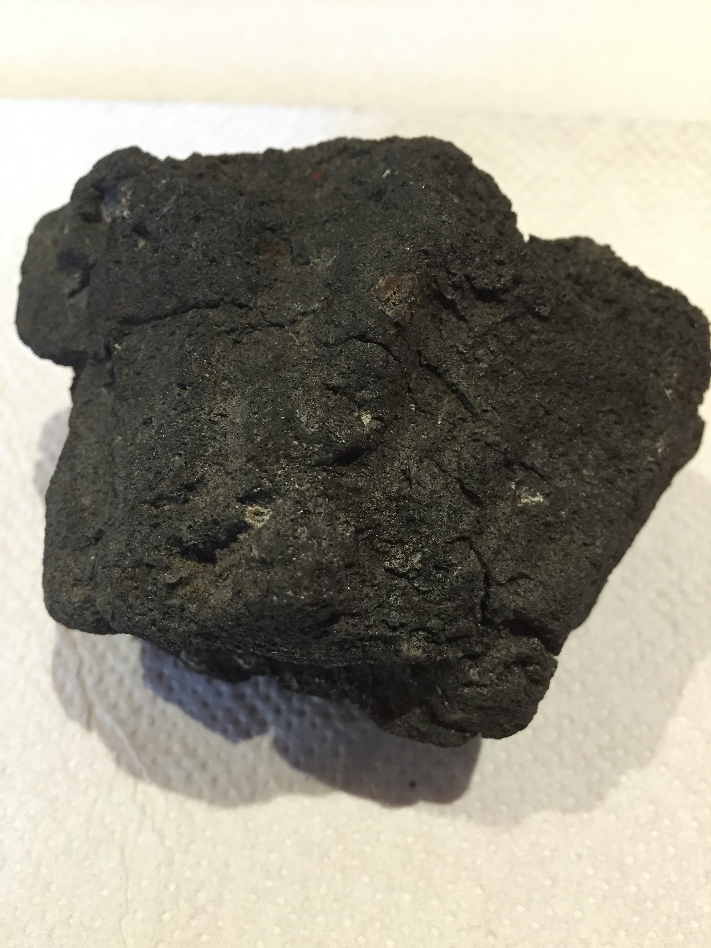

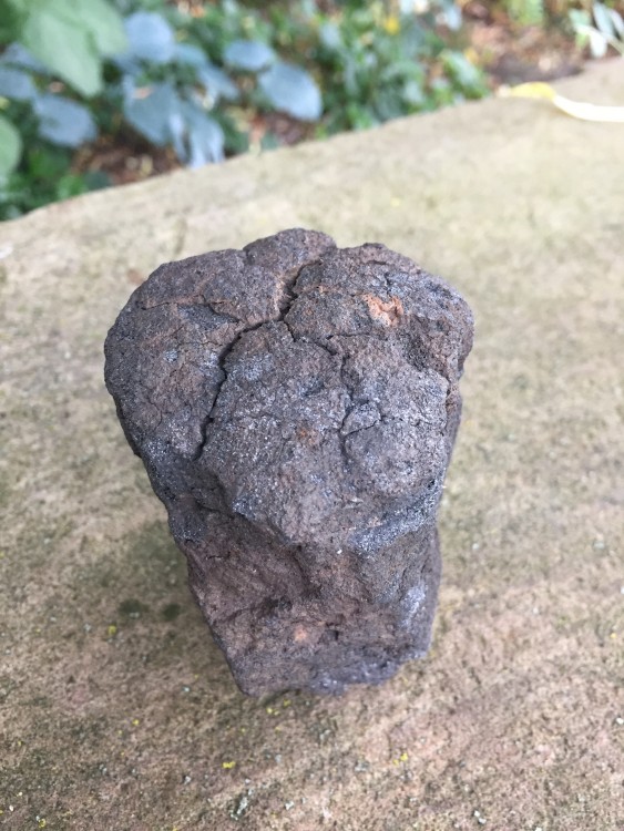

Le fragment des photos 3 et 4 a été trouvé par mon père en bêchant le jardin qui se trouve dans le périmètre en partie Sud. Ce jardin est clôturé depuis une quarantaine d’années, ce qui exclut un apport récent.

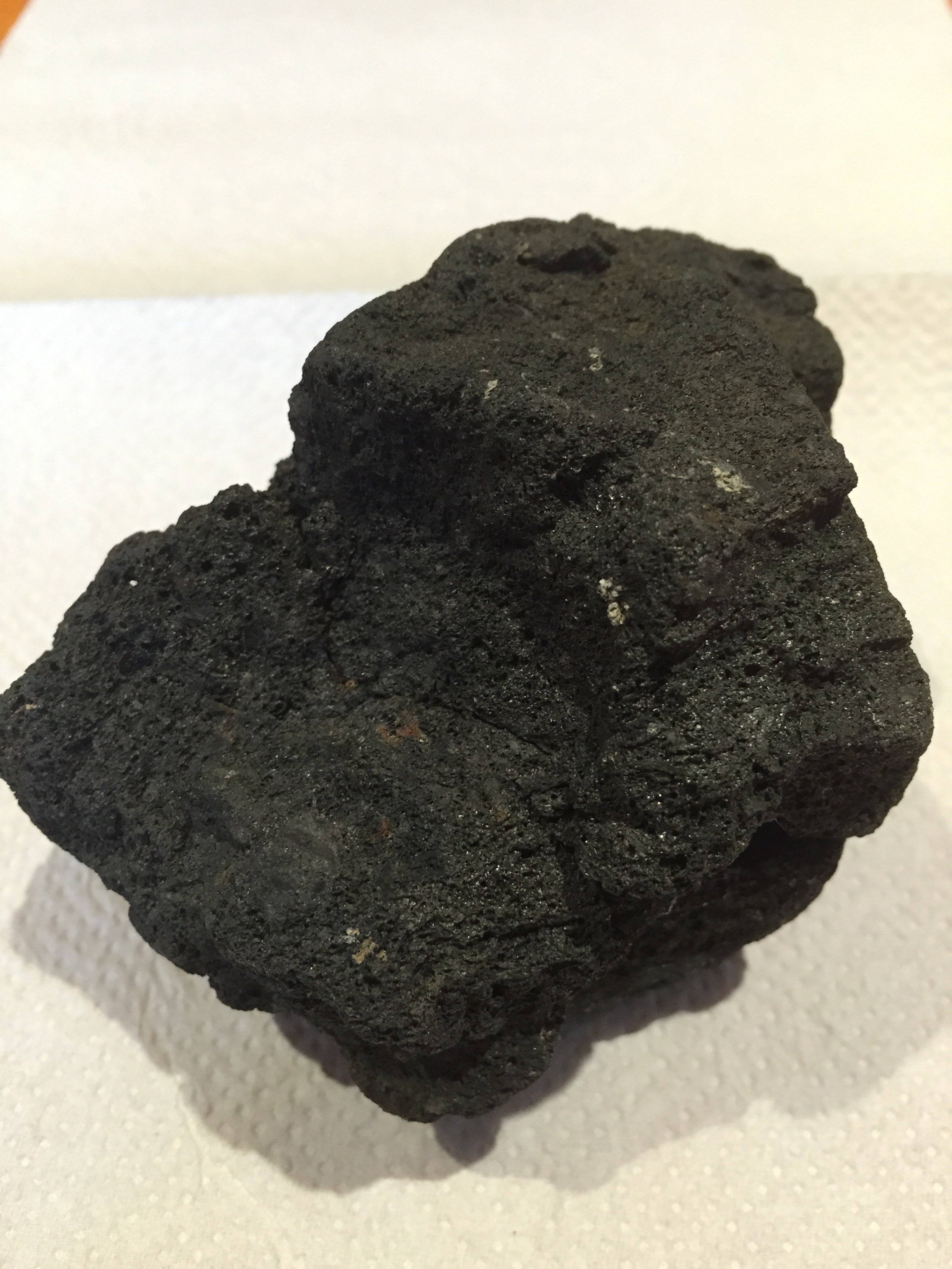

 Les fragments des photos 1 et 2 ont été trouvés dans le champ à côté du jardin, les deux morceaux s’imbriquent parfaitement, ils venaient de se faire briser par une machine agricole.
Cinq cent mètres plus à l’Ouest sur un champ d’environ 3 hectares, une douzaine de petits morceaux concentrés sur 10 mètres carrés et deux petits morceaux  200 mètres plus loin à l’autre bout du champ.
Entre ces deux champs se trouve une forêt dans laquelle j’ai trouvé la plus forte concentration de fragments (environ 10 litres) tous concentrés dans une ornière d’un chemin !!
Deux hypothèses possibles, apportés par l’homme ou alors un gros bloc se trouvait là avant de se faire émietter par l’homme pour combler l’ornière.
Dans la partie Nord du périmètre, les trouvailles sont plus petites (5-10 cm3) et plus espacées (environ 1 km),
en tout une vingtaine d’endroits en deux ans de détection.
Quels sont les tests que je pourrais faire en plus, pour essayer d’avancer ?
Merci pour ton aide.

Un des morceaux mesure environ 8 X 8 X 13 cm et une seule face de 8X8 est croutée ce qui laisse supposer que le morceau proviendrait d’une masse relativement épaisse pour un débris de satellite.

Suite à tes conseils, j’ai refait quelques tests.

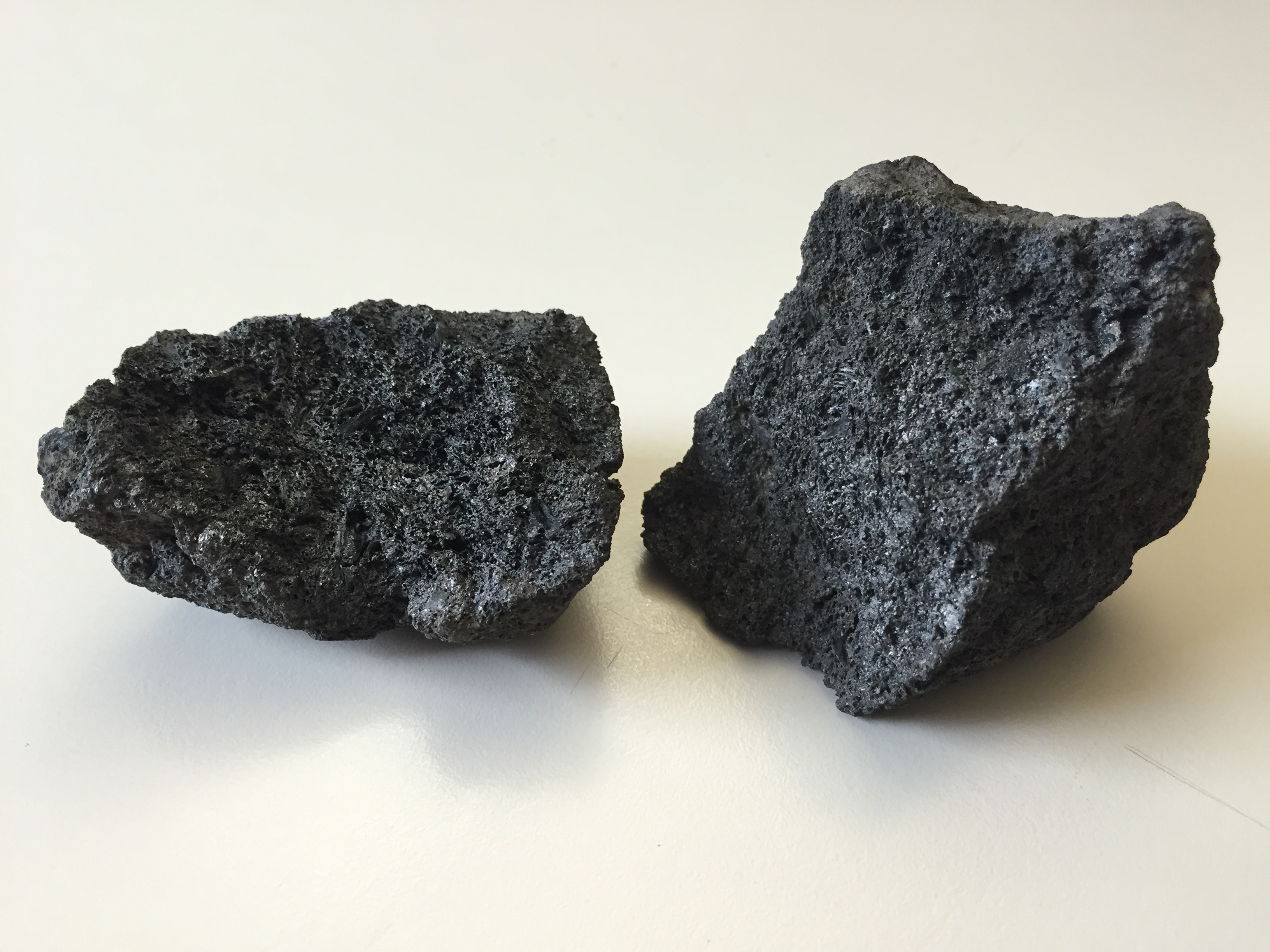

Pour la densité, je l’avais quelque peu surestimé. J’ai concassé au marteau un échantillon pour obtenir une poudre plus ou moins fine, j’en ai pesé 5 cm3 dans une éprouvette graduée, résultat à peine 5 grammes donc densité plus proche de 1 que de 2.
Pour la dureté, elle ne raye pas le verre mais raye le bronze.
Pour la résistance électrique, j’utilise un ohmmètre professionnel précis au dixième d’ohms (je suis électronicien) résultat avec pointes de touche espacées de 5 cm, résistance 0,3 ohms ce qui est très peu.
Pour ce qui est du chalumeau, je n’ai qu’un chalumeau au butane, ce n’est pas terrible mais ça chauffe quand même bien. Après chauffage, très peu de modification au niveau de la pierre, pas de fissure apparente, peut-être un début de fusion.
J’ai refait l’expérience pour la filmer, ci-joint un lien de téléchargement pour la vidéo.
https://wetransfer.com/downloads/ec14e0ccea3f74d3e47ed2c335a8f33d20170530070720/dac946a47340910bda3cbbfe3497f1b520170530070720/170a84

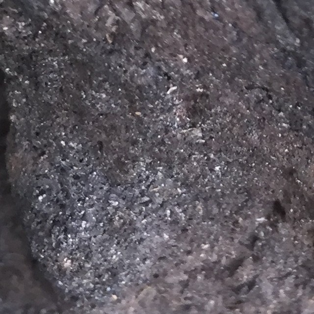

Je joins aussi deux photos d’un échantillon croûté et fissuré sur une face trouvé tel quel, je pense qu’il faut bien plus qu’un chalumeau pour arriver à ce résultat.
Pour la densité, le fait de broyer l’échantillon n’apporte pas grand-chose, la fragmentation fait baisser la densité et on risque de piéger des bulles d’air. Ce qui est certain, c’est que la densité est très faible, trop faible pour la plupart des minéraux et des métaux. C’est la porosité qui explique le mieux cette faible densité.

En zoomant sur la partie la plus nette des dernières photos, on retrouve des inclusions blanches, comme sur l’échantillon de vani444.
J'ai refait la mesure de la résistance sur le morceau passé au chalumeau, le morceau étant plus petit que celui de la première mesure, j'ai comparé les valeurs obtenues sur les deux échantillon en adaptant la distance entre les pointes de touches ( 1 cm au lieu de 5), les valeurs entre l'échantillon chauffé et non chauffé sont identiques.
Vu à la loupe (X10) la surface n'a pas vraiment changé d'aspect.
Pour les inclusions blanches, j'opterai plutôt pour des grains de sable et des reflets de lumière dans les petites cavités.
