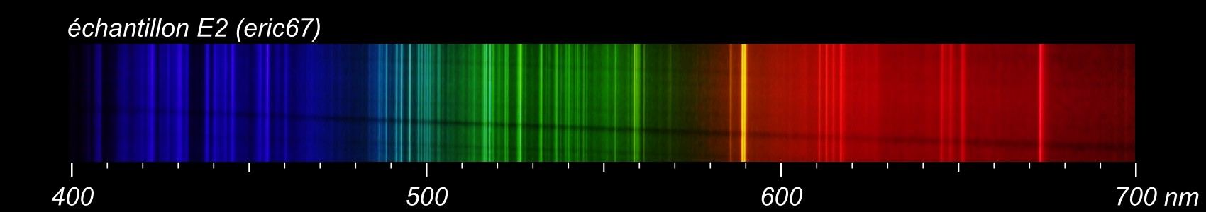

En faisant passer un arc électrique entre deux électrodes, j’obtiens le spectre suivant, il n’y a pas de différence notable entre les deux échantillons :

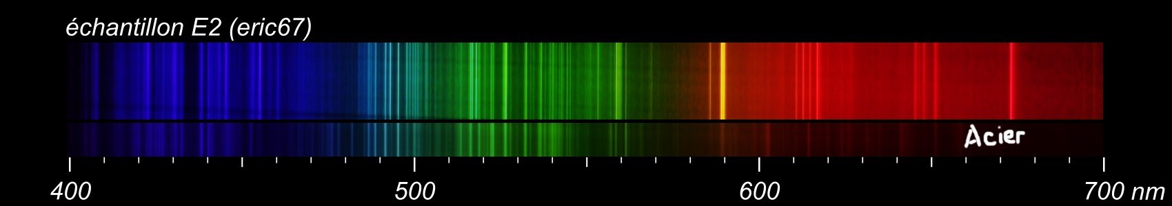

Sur la deuxième vue, j’ai superposé le spectre d’un acier (en gros, le spectre du fer) obtenu par la même méthode. On voit que les deux spectres ont de nombreuses raies communes, ce qui indique la présence de fer dans l’échantillon.

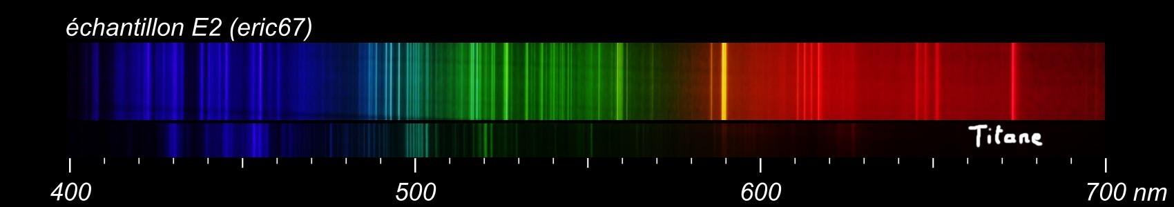

Même chose avec un alliage de titane, c’est moins net mais il y a un paquet de raies autour de 500 nm que je n’arrive pas à expliquer autrement.

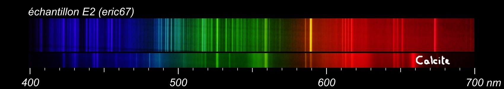

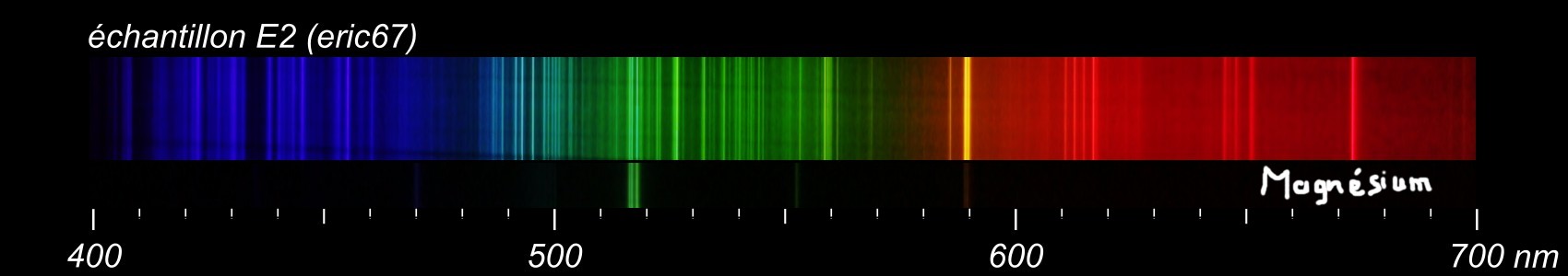

Même chose avec de la calcite (spectre du calcium) et du magnésium.

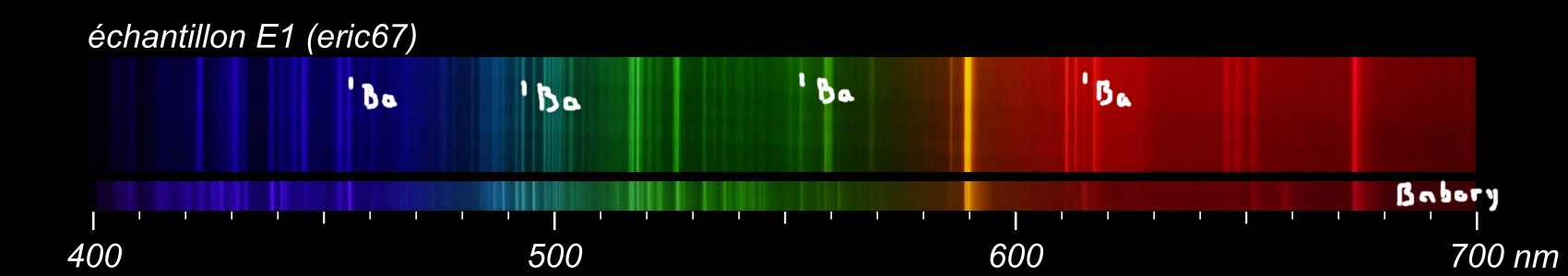

Depuis la discussion avec Eric67, j’ai retrouvé des objets similaires en 3 occasions :
- sur un tas de scories des anciennes fonderies d’antimoine de Basbory, en Haute-Loire,
- sur les haldes des mines de Charrier dans l’Allier,
- dans la collection Bécé.
Je reste sur l’éponge de titane faute de mieux mais il s’agit peut-être de plusieurs matériaux différents...
