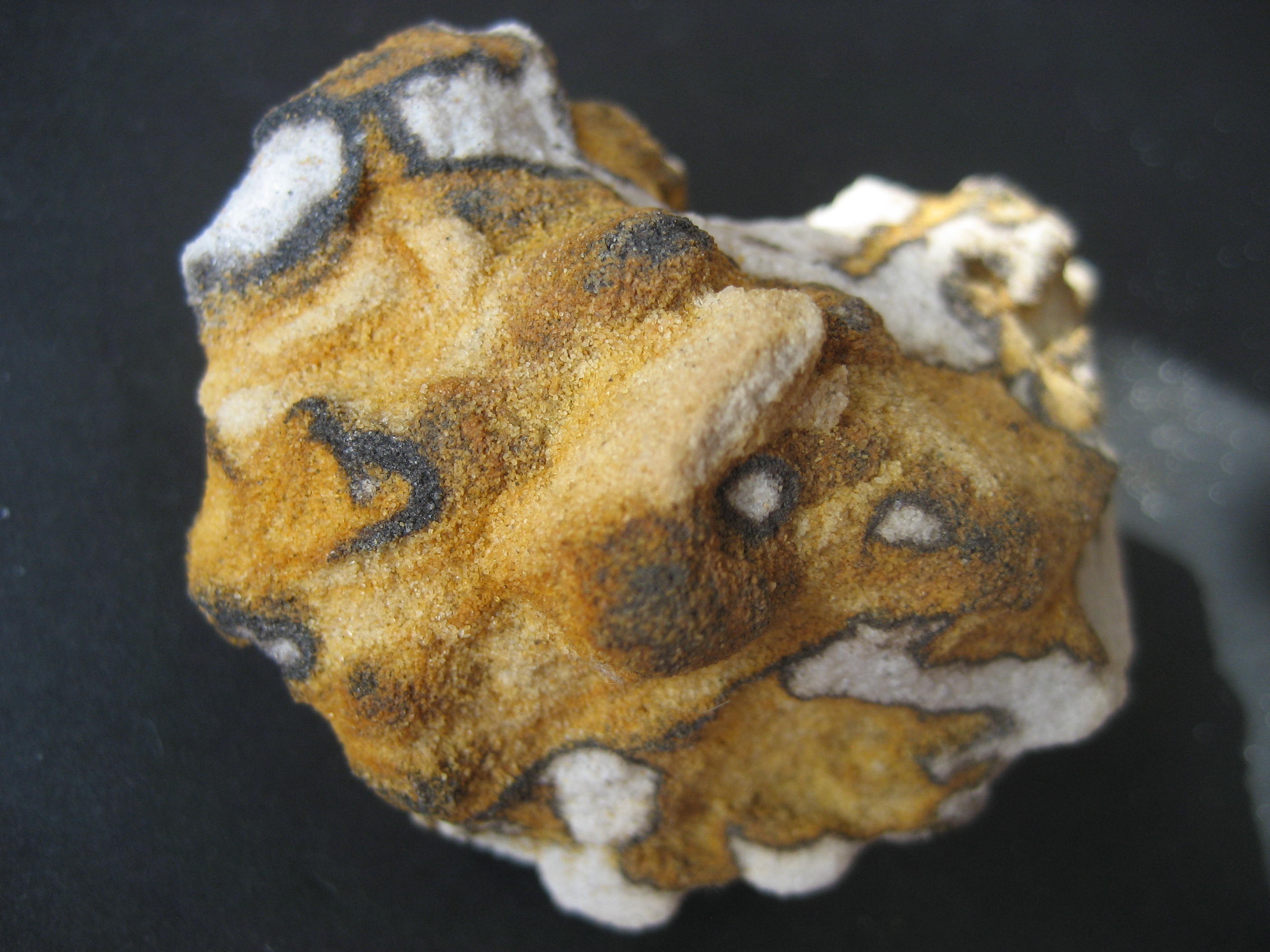

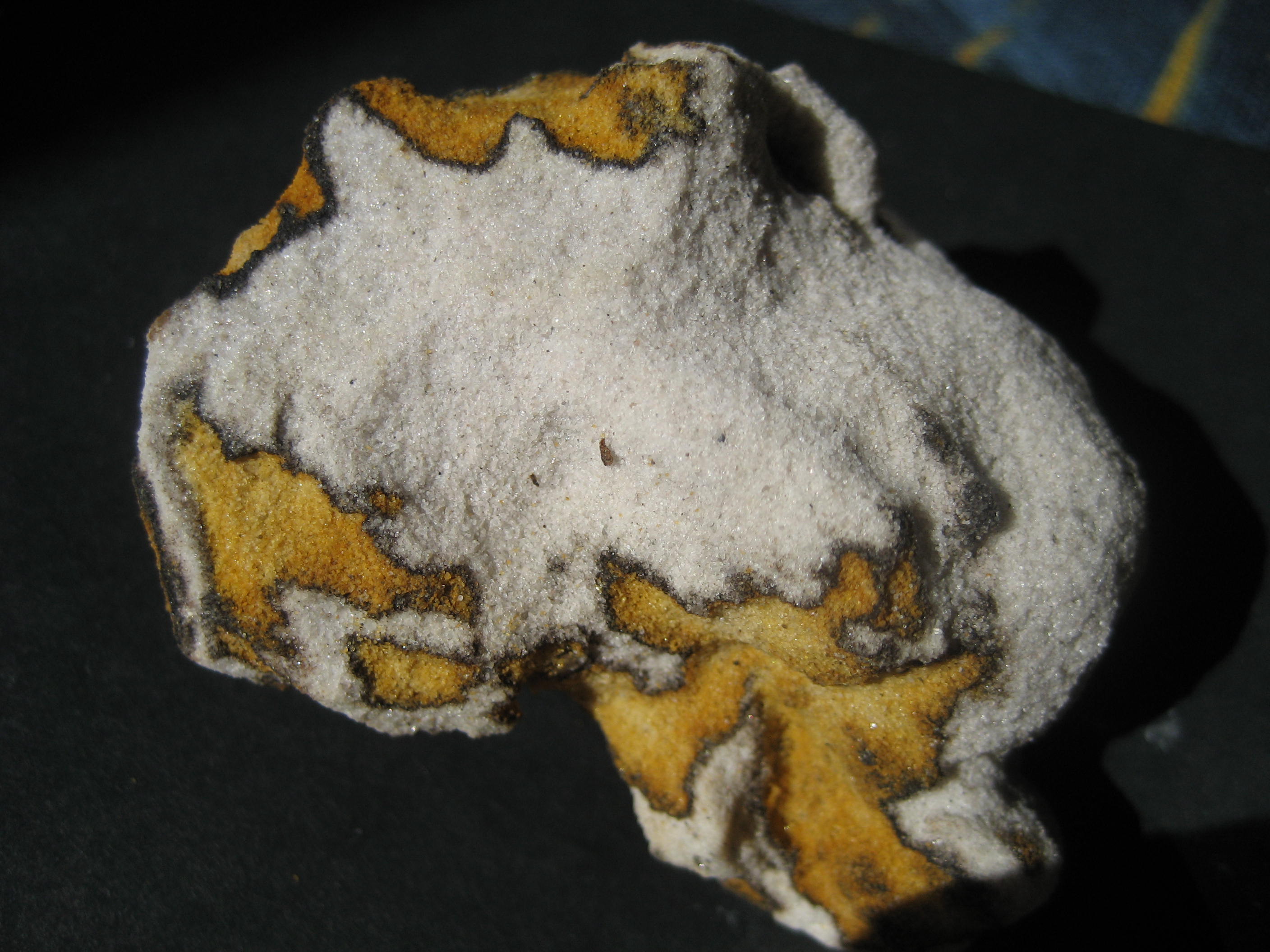

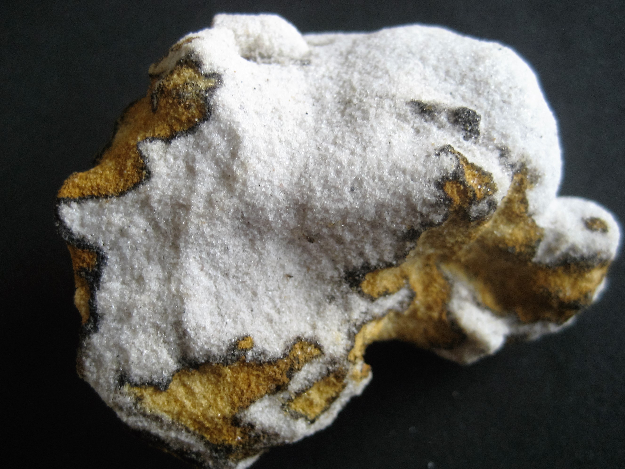

Je ne sais mettre le titre,peut etre un peu évocateur,mais j avais récolté ce joli morceau(Val d oise(Attainville) peut etre (Elasmo) s en souvient il!
Sable blanc trés fin,d ailleurs a peine touché ça tombe; et ce que je pense etre le Marron clair,des restes racines qui a donné cette teinte!
63/42mm en gros
Merci pour une confirmation

Je ne pense pas que les racines aient un quelconque rapport avec la teinte de ce sable consolidé. Je vais dire 'grès' pour simplifier.
Ici, il s'est produit apparemment une percolation d'une solution ferrugineuse dans ce grès (blanc au départ).
La solution ferrugineuse a donc teinté le grès en beige,
A l'avant de ce 'front' de percolation, il y a une bande plus foncée (juste avant la zone blanche): il faut surement y voir une zone où le degré d'oxydation est plus poussé.
Si cette structure avait été laissée en place, il faut comprendre que le 'front' de percolation aurait avancé, gagnant toute la structure et la teintant uniformément avec la couleur beige

d'où provient l'echantillon? Proche de la surface du sol? (dans les 2 premier mètres?).
Je demande cela car il s'agit d'un (ou plutot 2 horizons) horizons pédologiques, donc reste à savoir si c'est paléeo ou actuel, des photos du sites seraient l'ideal.

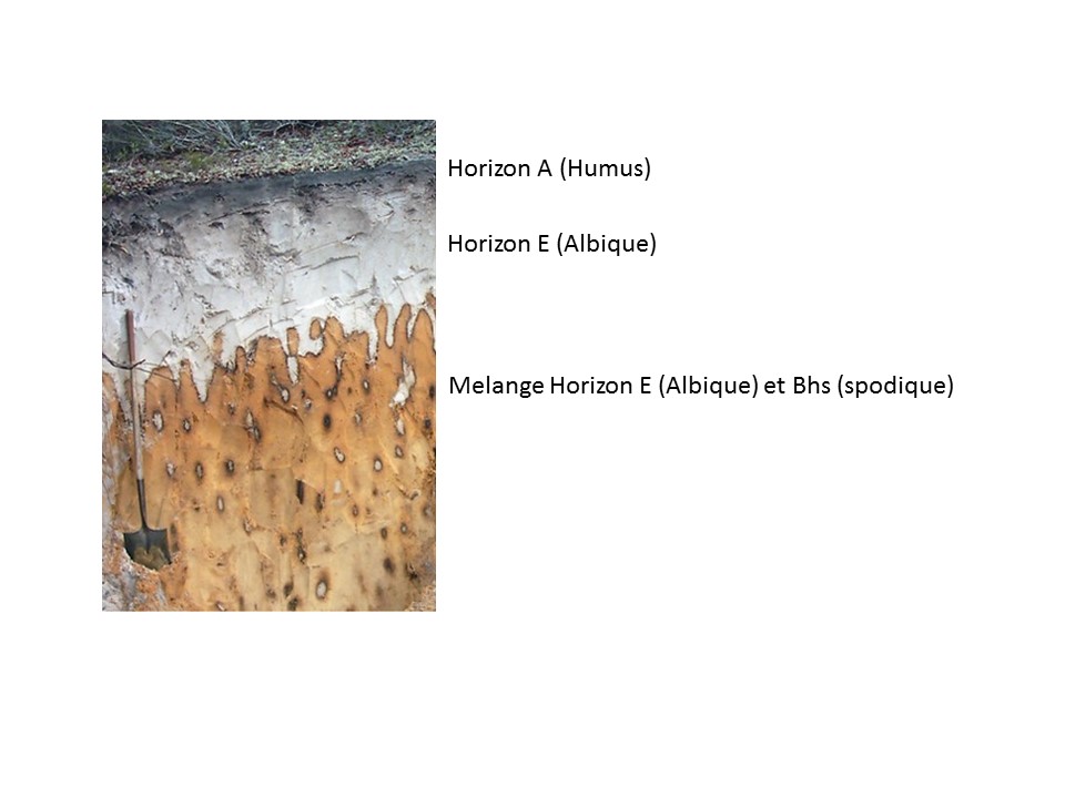

Le materiau originel (roche) est un sable ou un grès. Par lessivage liés à des acides organiques provenant de l'Humus (partie superieure organique, feuilels, litiere) il y migation du Fe et Al. La consequence est que le materiau (sable ou gres) perd de sa couleur. Il reste le "squellete" quartzeux qui est blanc. L'aureole noiratre est soit une consentration de Fe et Al, voire de matiere organique. Le tout formant un horizon enrichi en Fe,Al et MO apellé Bhs.
La disposition est en effet souvent à relier avec le reseau racinaire actuel ou ancien (conditions de drainage et  differentes  population bacteriennes)
voir par analogie avec la  page 26: http://slideplayer.com/slide/4739971/
J'ai déjà vu ce type de sédiment, pas spécialement à Attainville, mais surtout au Guepelle, et à Auvers/oise
Il me semble que la couleur ocre est du à une oxydation, on y rencontre régulièrement des traces de psilomélane sur des plaques, montrant des figures comme sur certains calcaires lithographique

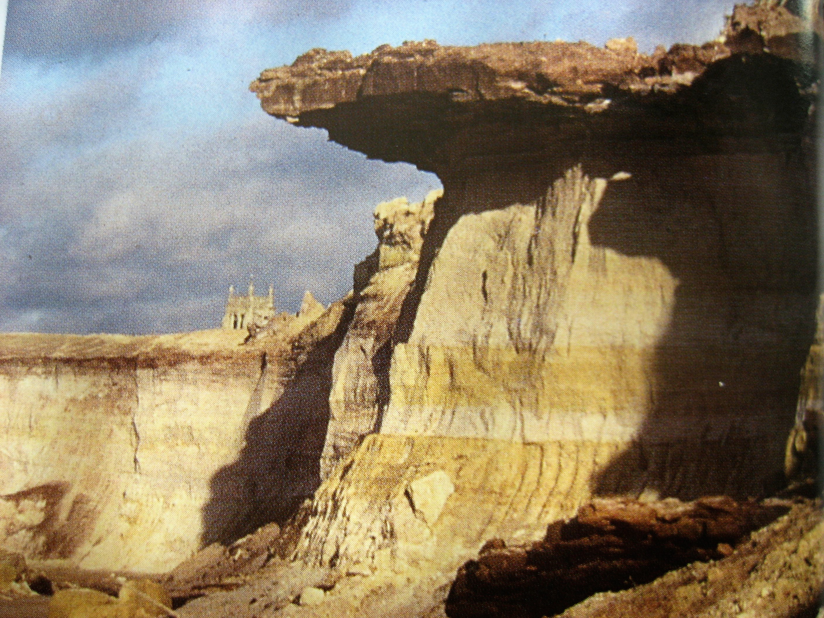

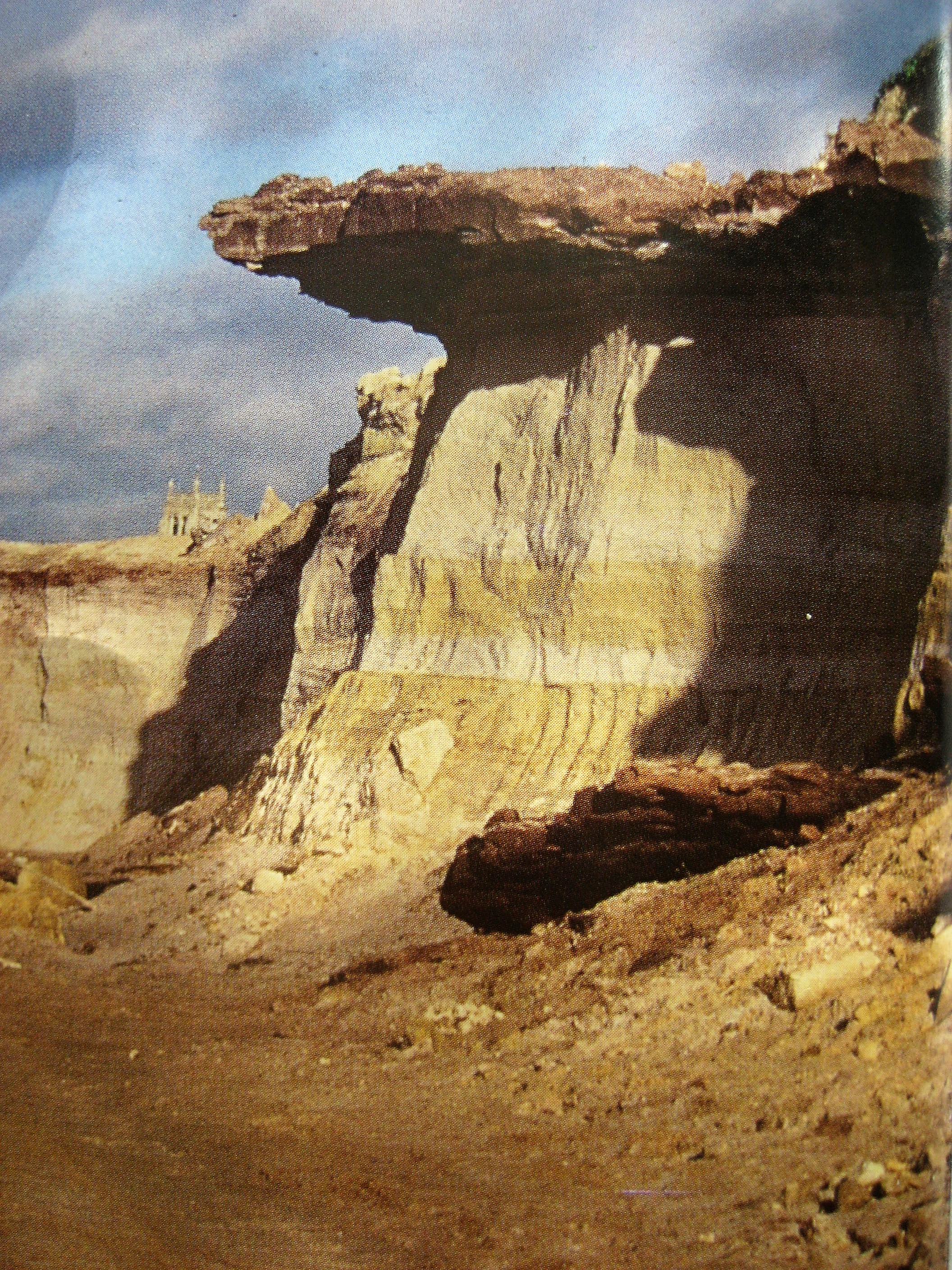

J envoie donc deux photos prises sur une doc que j avais acheté.
Découverte Géologique de Paris et de l Ile de France par Charles Pomerol,éditions du BRGM.
Sous cette photo est notée.
Horizon d accumulation humifére grésifié,a empreintes de racines dans le Paléopodzol post-Auversien d Attainville(Val d Oise)Ces grés humiféres,surmontant les Sables de Beauchamps excavés,constituant de redoutables surplombs.
Plus loin sur une autre page,Niveaux humiféres,Mauves a noirs,sont grésifiés(Grés a racines post Auversien)
Sables Blancs,trés fins et trés pur.

Grès associés à des paléosols avec une possible sur-imposition de recimentation liée à une zone de battement de nappe phréatique fossile ou récente.
C'est le domaine de la pédologie expliquée par Quaternaire et le domaine de la diagenèse.

A la fin de l Auversien lorsque les hauts fonds sableux émergent,il s y installe une végétation dont les débris ne tardent pas a induire la formation de paléosols de type podzol,ou,losque les circonstances sont favorables ;on distingue les horizons lessivés(A1 et A2)puis les d horizons d accumulation,B1 humifere et B2 ferrugineux au dessus de la roche mére,les sables de Beauchamp.
Ce Morceau l avait trouvé au sol,certainement décroché du haut.
