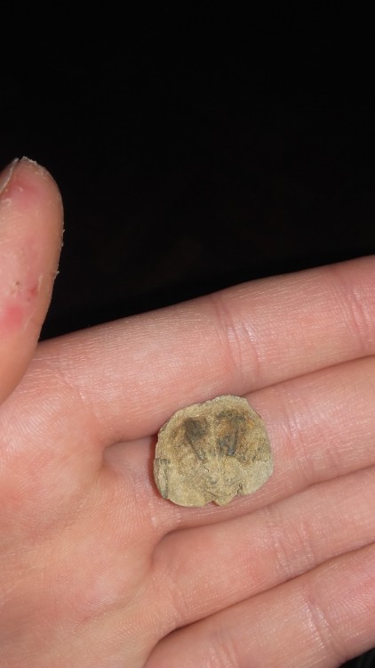

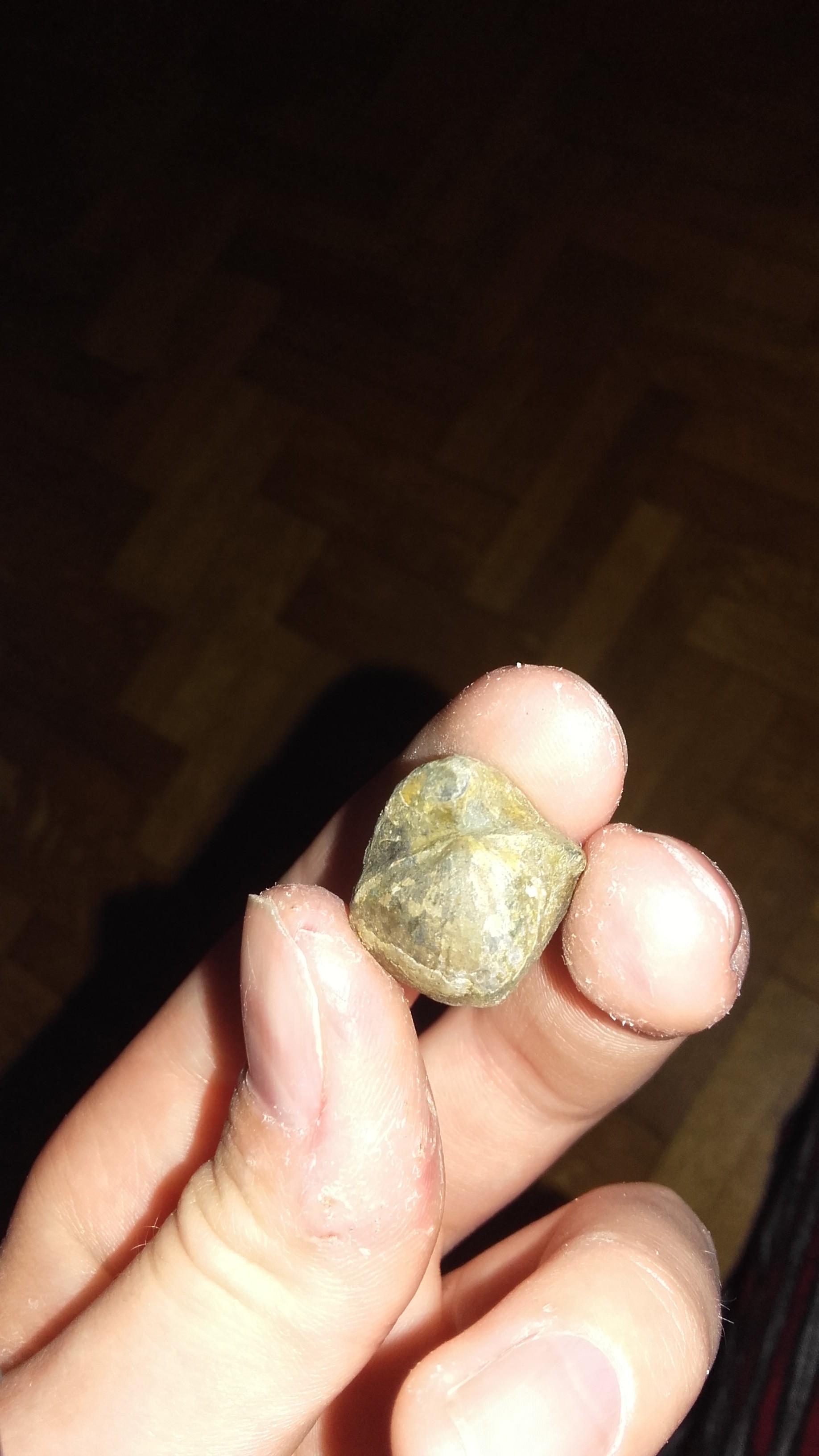

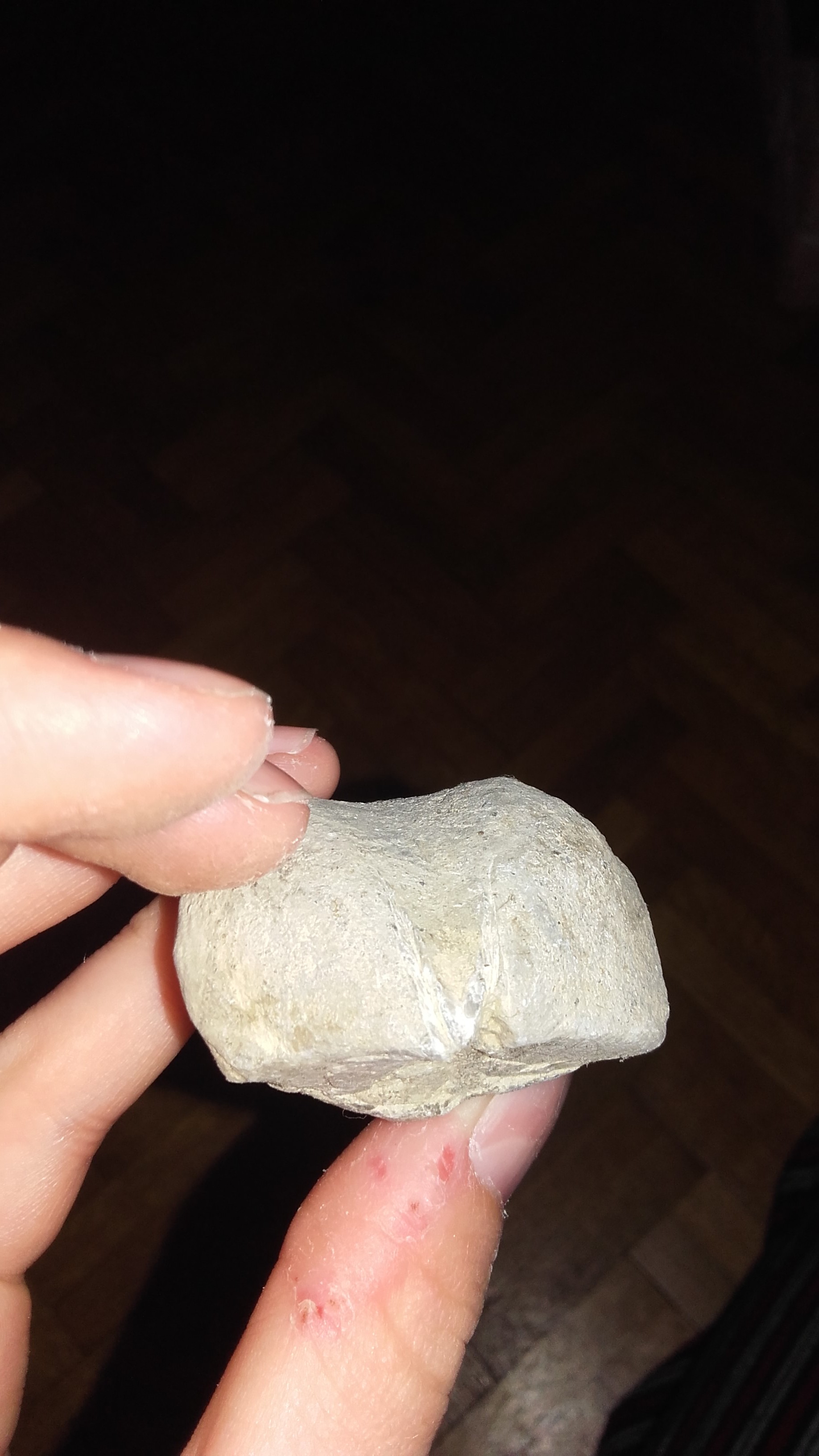

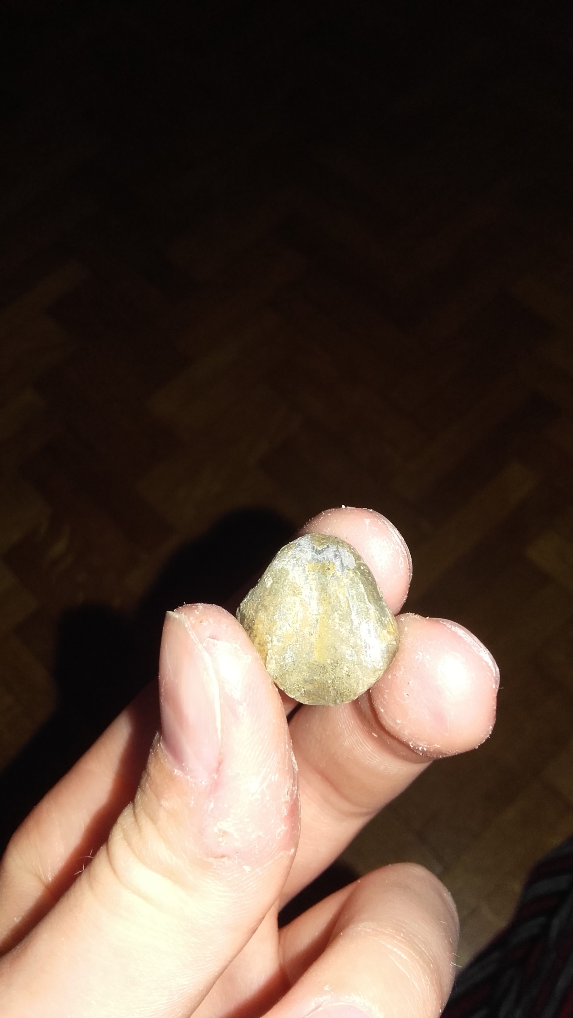

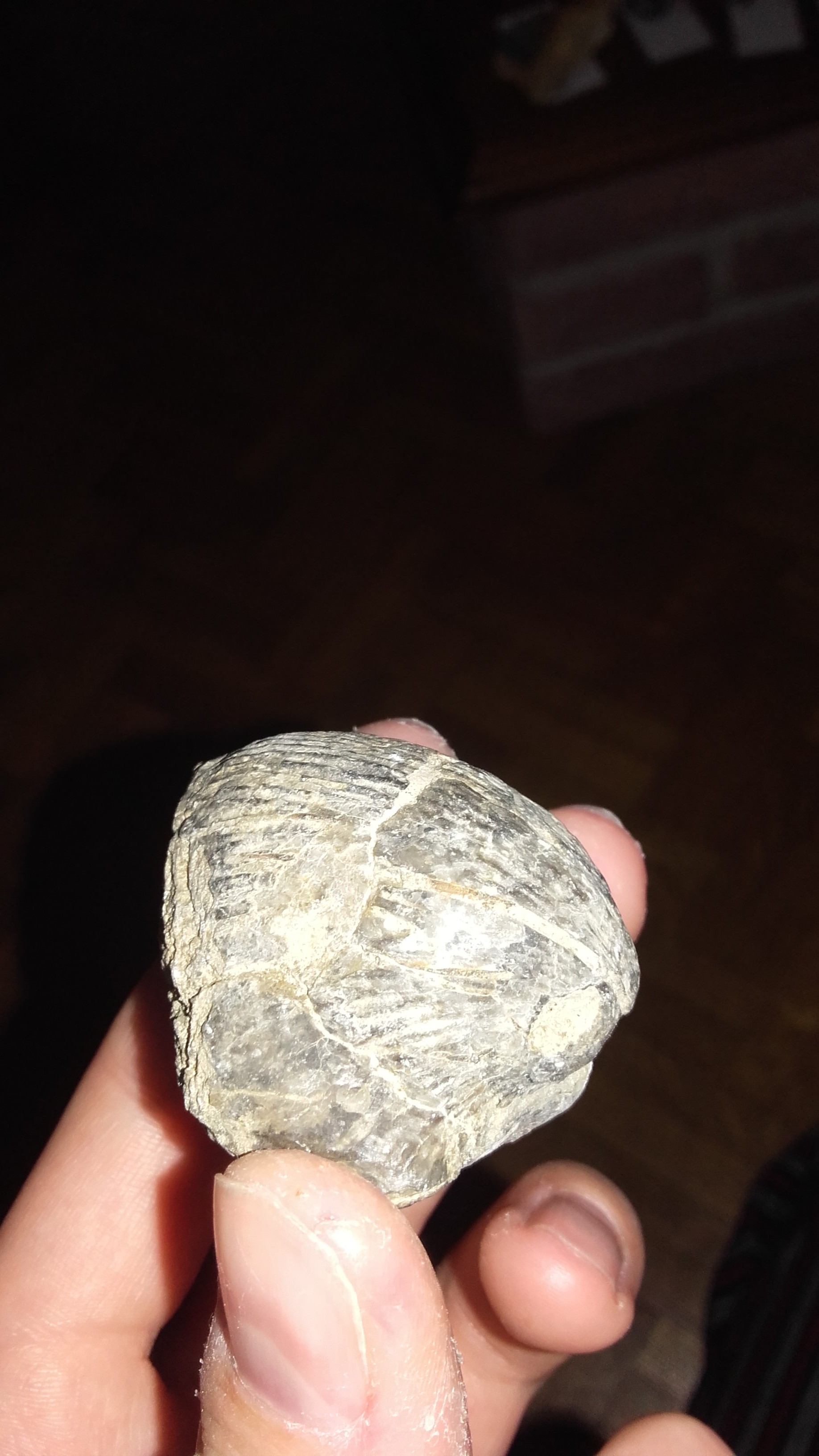

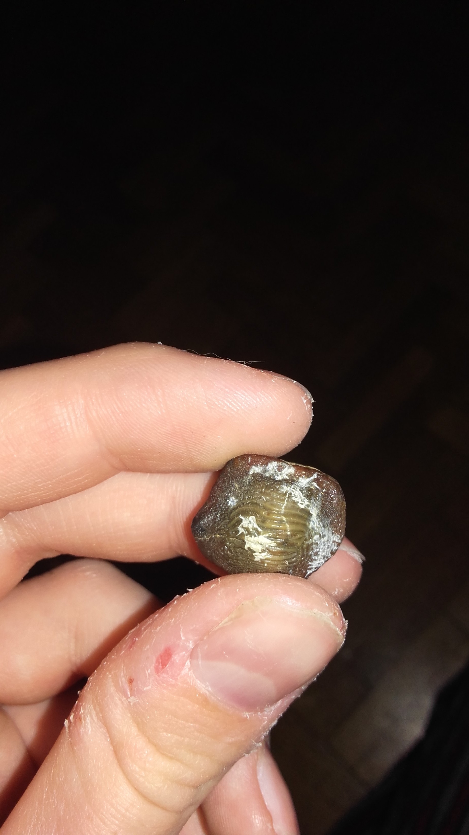

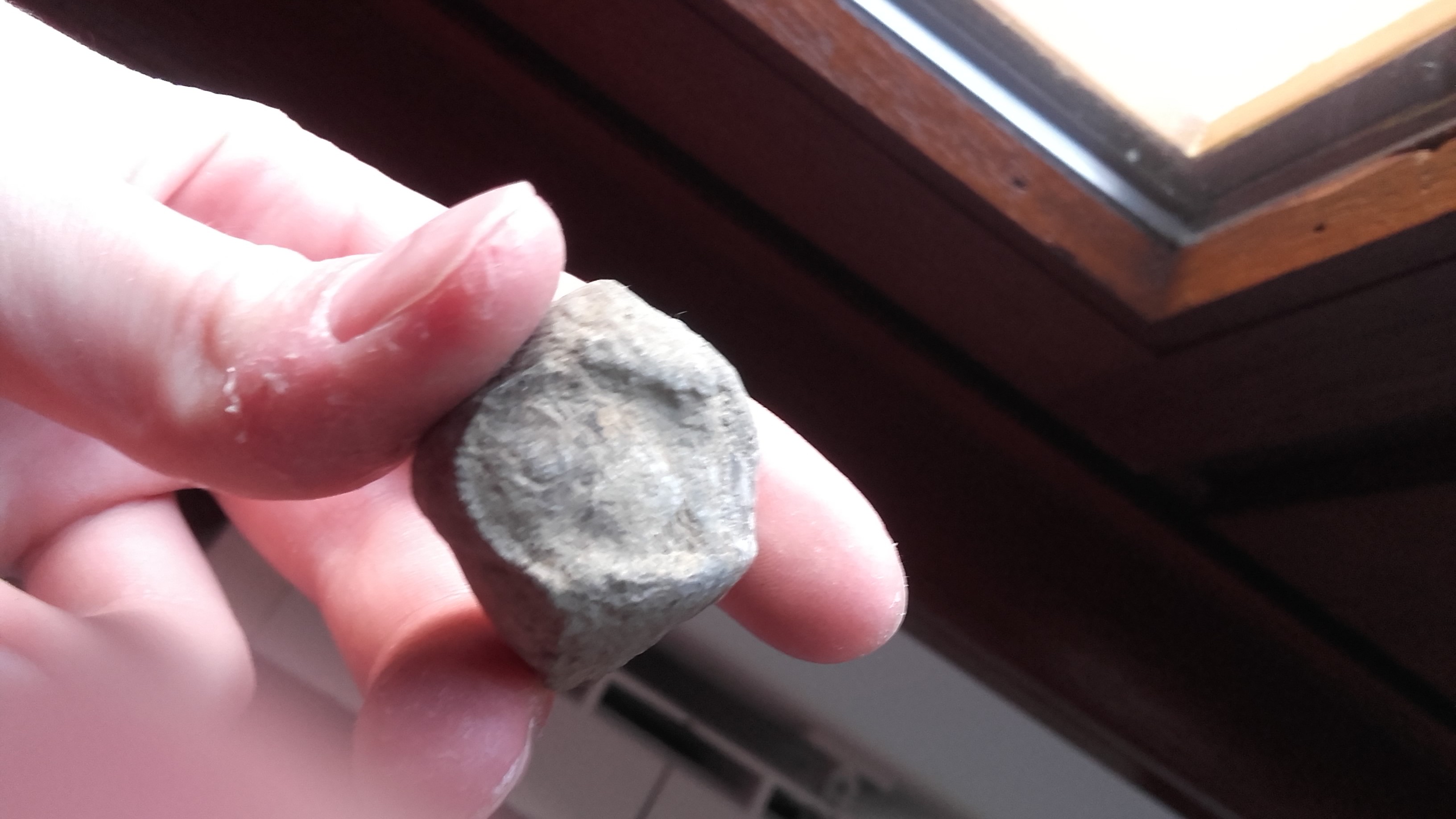

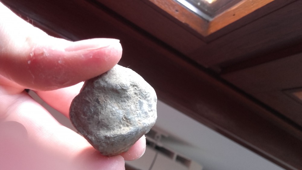

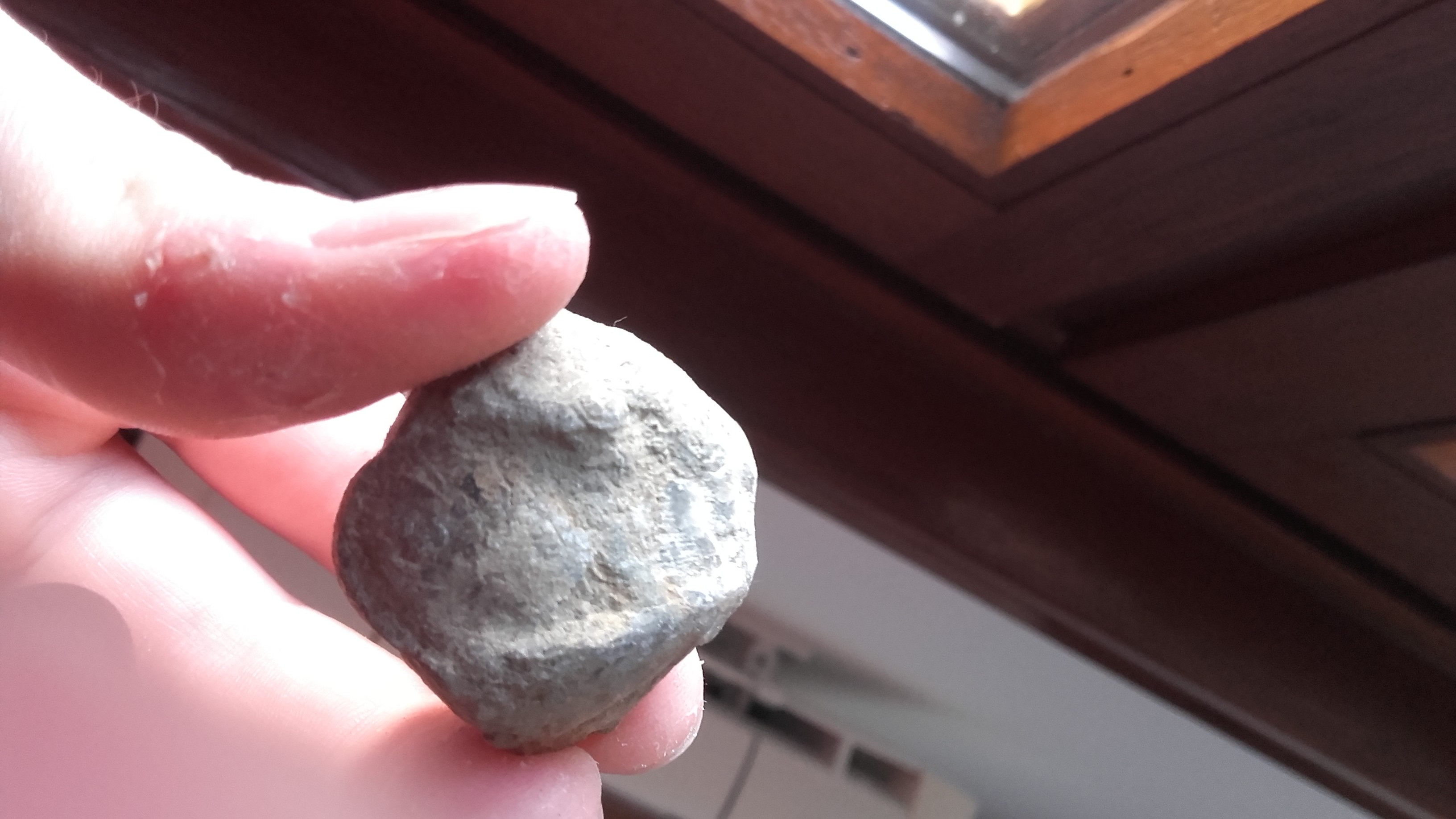

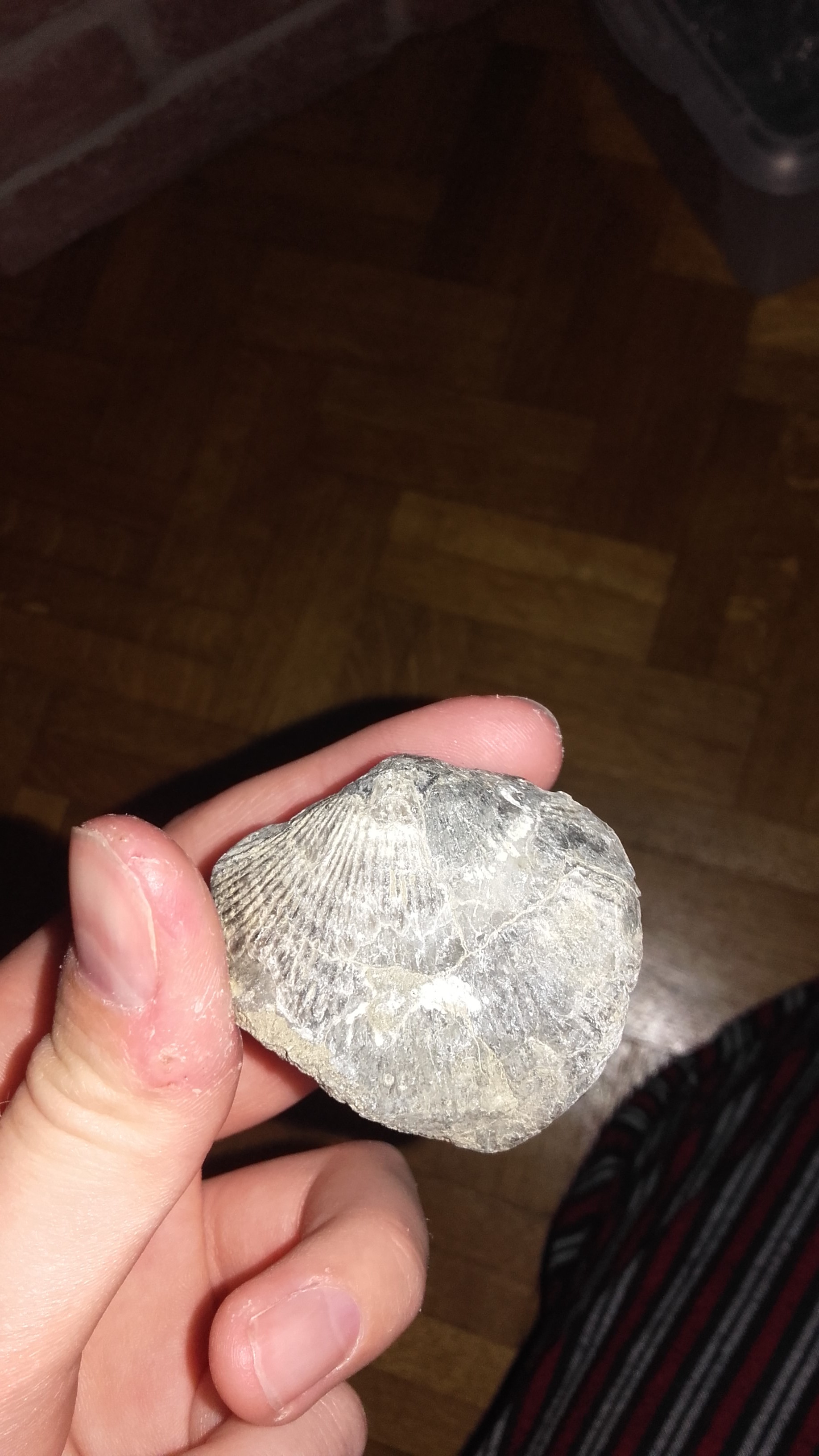

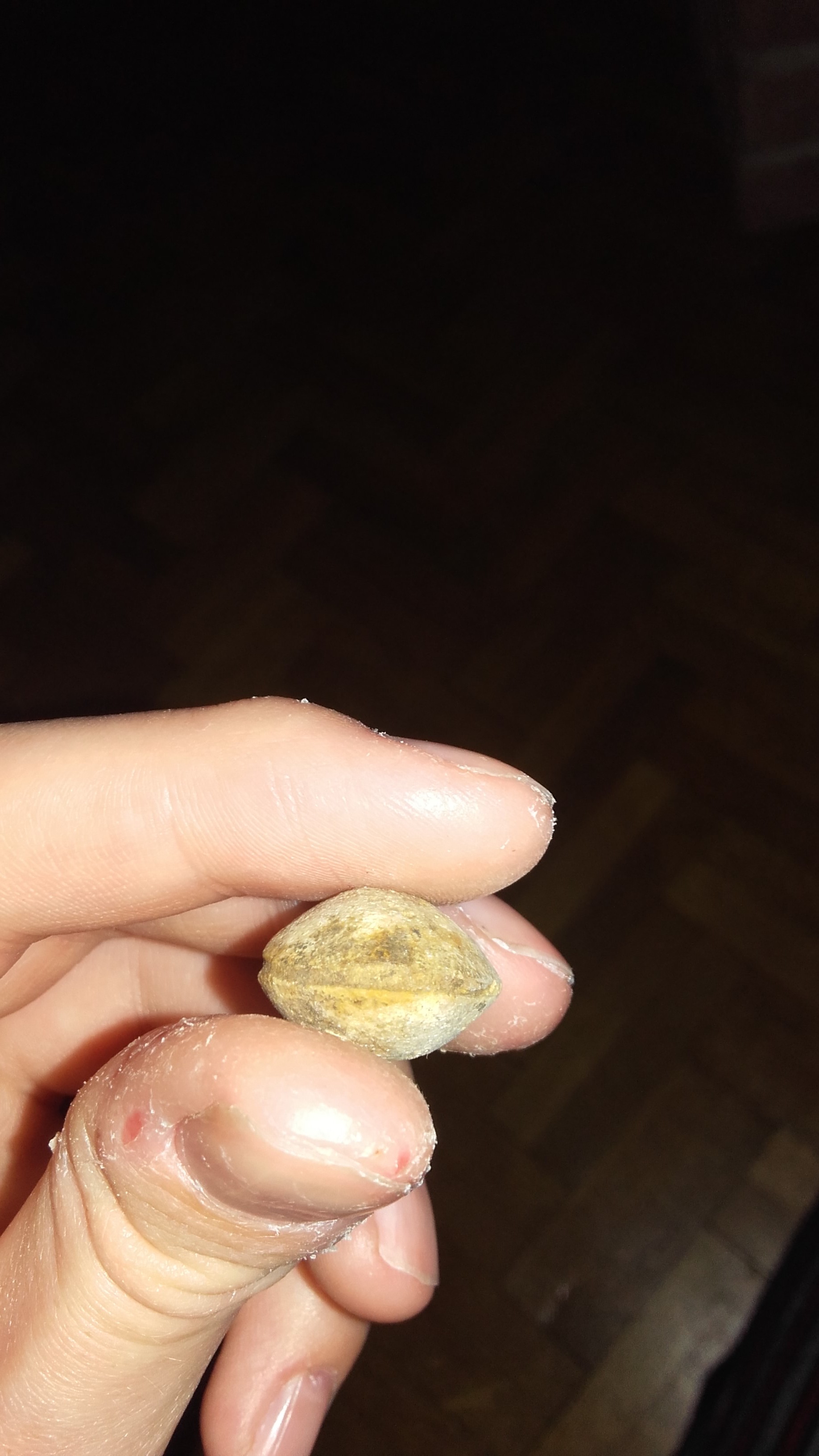

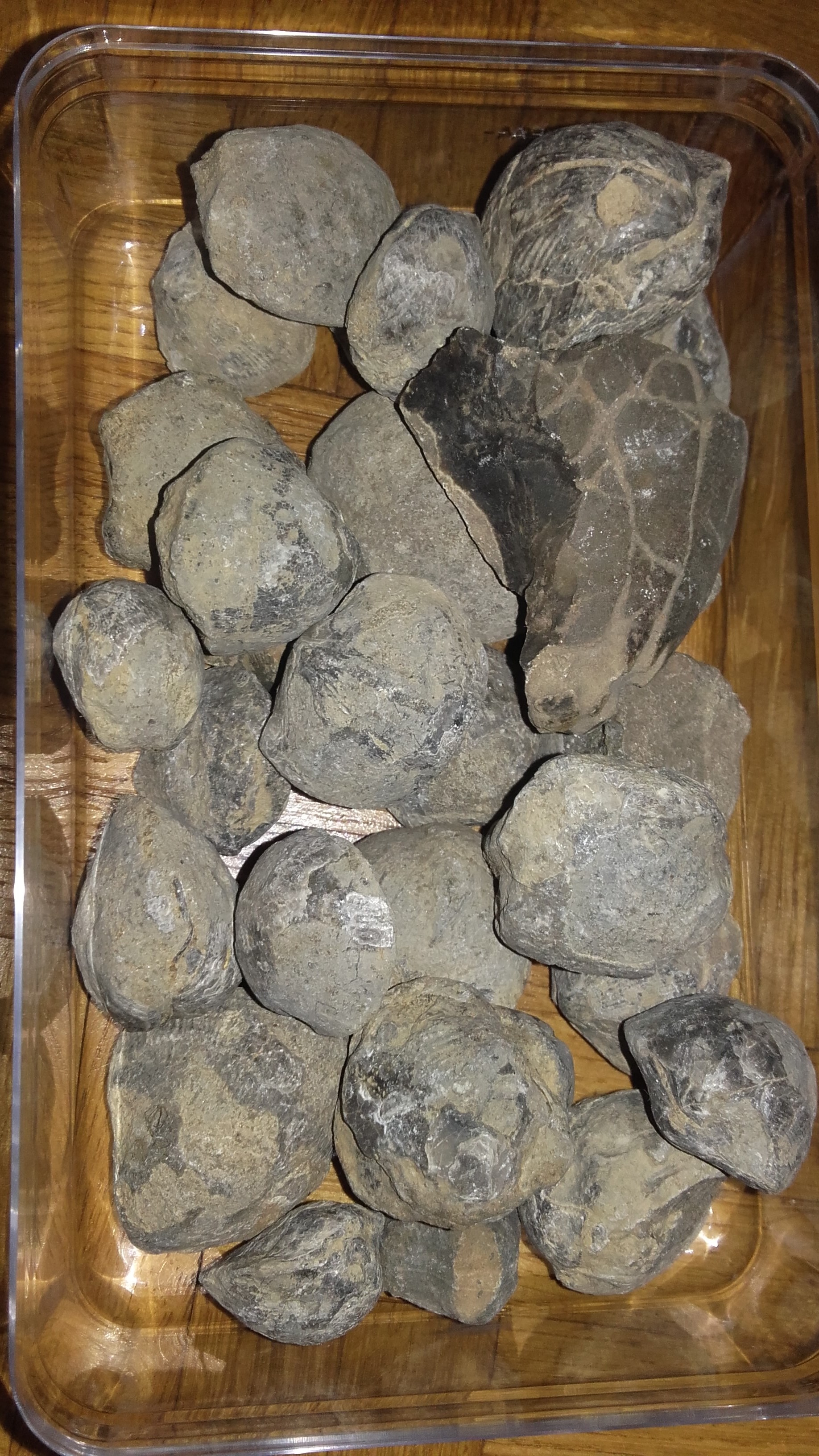

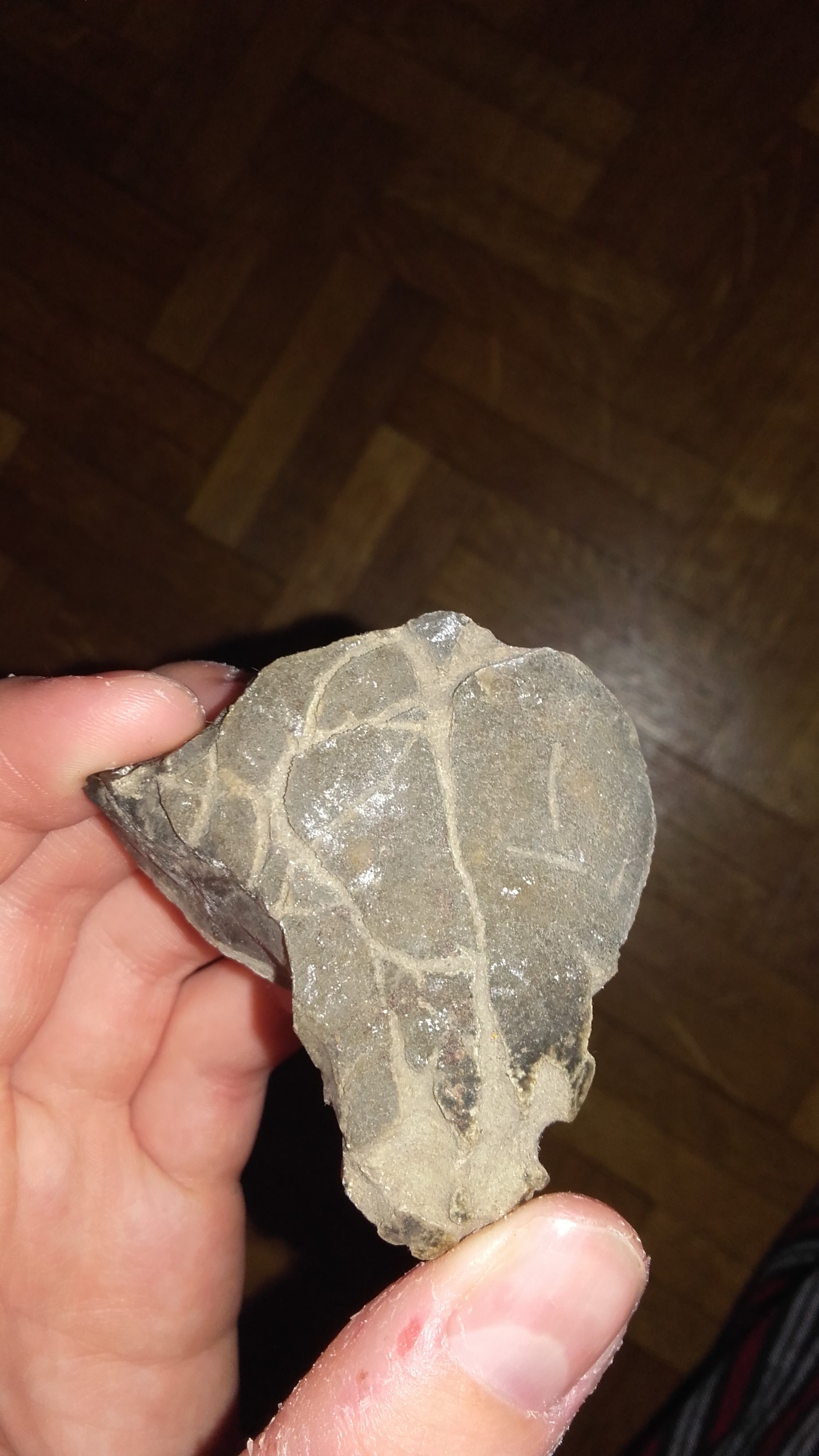

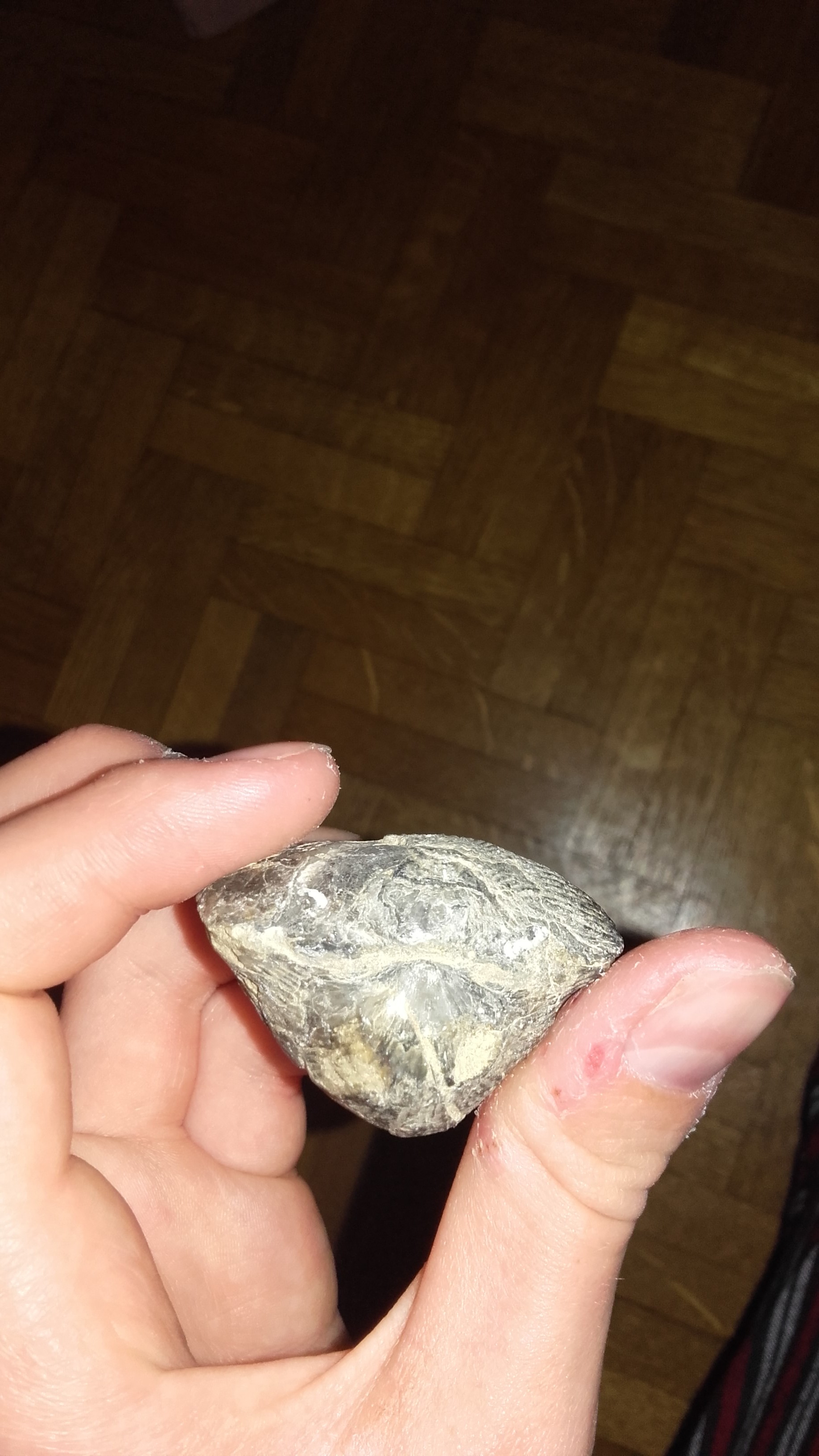

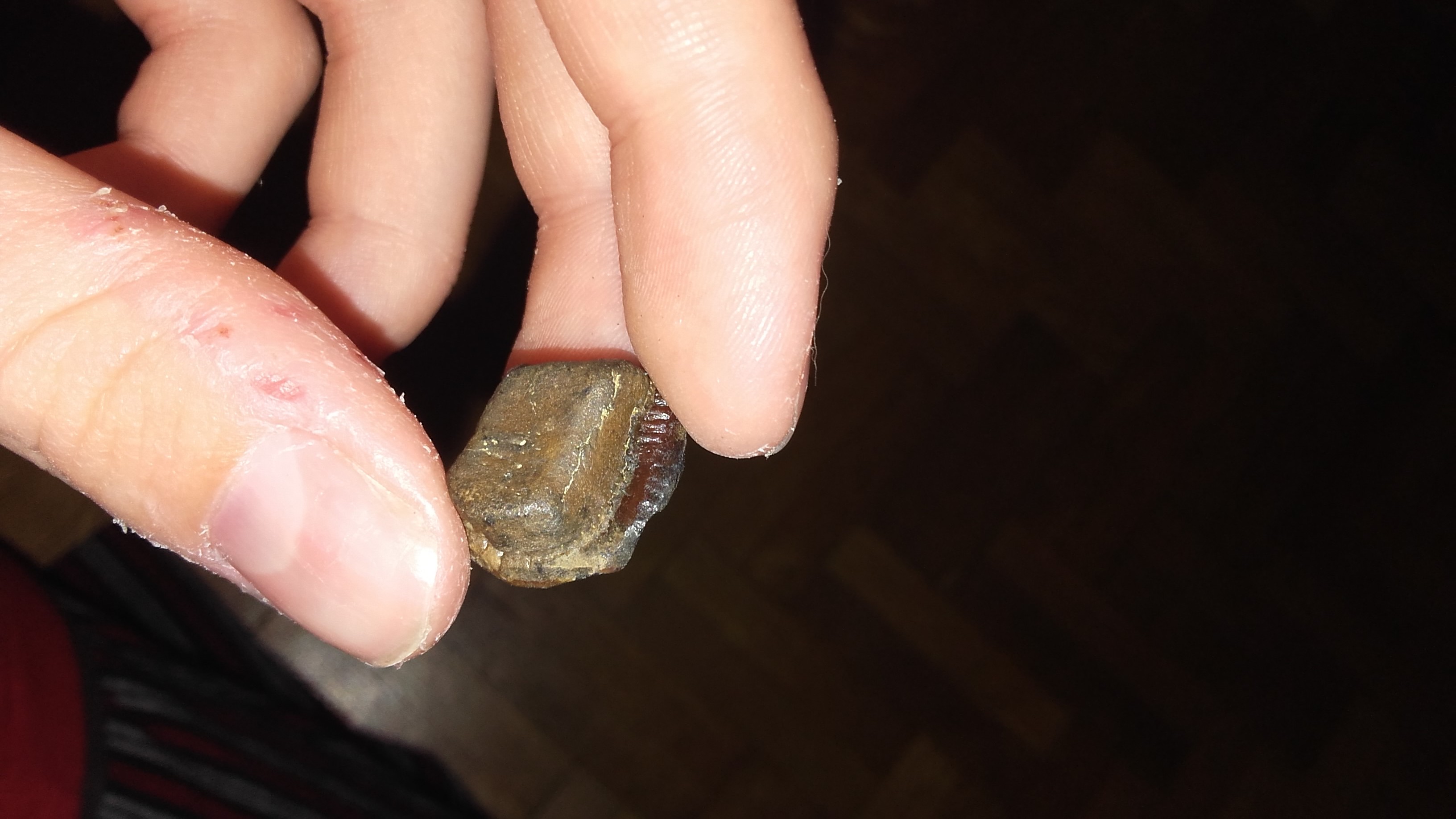

Fossiles provenant de Givet  ( Ardennes ) obtenus sur brocante ce week end.
Ce sont des coquilles ( bivalves?brachiopodes?)J'ai également un morceau avec de petits trous ( éponge ?)
Je n'ai pas tout pris en photo mais quelques uns .
Pouvez vous me les identifier ? De quelle époque géologique s'agit il ?
Bonsoir,
Pour la plus part des Brachiopodes, quasi tous !
Par contre, les brachiopodes ne sont pas de bons fossiles stratigraphiques, donc cela va être dur de proposer une époque.
La taille assez important de certains laisse supposer qu'ils ressemblent assez bien aux Brachiopodes d'âge Dévonien de Belgique.
Mais ce n'est que mon avis personnel, et en rien une affirmation !
D'autres avis seraient le bien venus !
Bonne soirée
Philippe
Il y a un gros Atrypa (celui avec les côtes rayonnantes) très probablement du Frasnien, avec une telle taille.
Pour le reste ça a l'air d'un joyeux fouillis. Il semble y avoir d'autres formes du Frasnien mais aussi d'autres étages dévoniens et la dent qui n'est pas du Primaire.
Et les brachios, sauf exception, si tu ne sais pas d'où ils viennent précisément, faudra attendre de devenir un spécialiste.
il y a une heure, Gratophil a dit :
J'aimerais bien savoir d'où sort cette affirmation qui me semble tout à fait gratuite.
Il y a des dizaines d'articles sur le Dévonien ardennais (voir notamment les publications de B. Mottequin) ou du Boulonnais (D. Brice) qui montrent bien qu'on peut baser une strati très fine sur les faunes de brachios. Maintenant on va plutôt vers les microfossiles car d'extension géographique bien plus large mais pendant très longtemps, ça a été un outil essentiel dans le Primaire.
