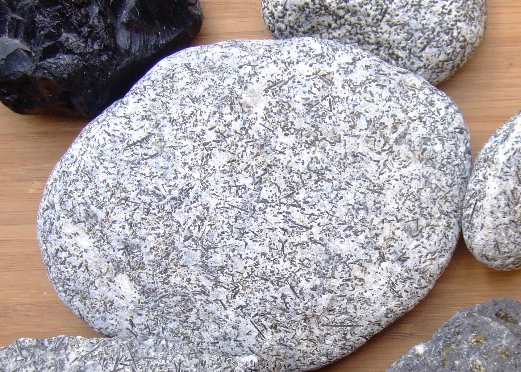

En gros la shonkinite du secteur ressemble à cela hormis que les grains sont plus fins (seule l'augite, si les masses très noires en sont, sont parfois plus grosses que les minéraux environnants)
 Merci , pas grave , c'était la photo de la syénite qui m'intéressait . Sans doute la même que celle de la lithothéque de Lyon . Très différente des syénites que je trouve ici .

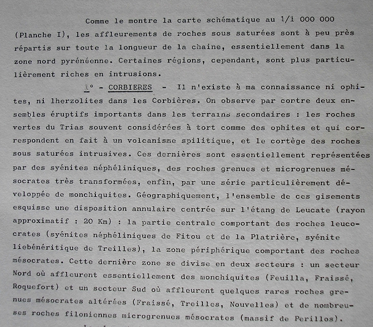

Dans la thèse qui a servi aux auteurs de la carte géologique, pas d'analyses sur Vingrau et pour le secteur d'Opoul, j'ai relu rapidement  Azambre qui parle de roches microgrenues mésocrates, de microsyénites mésocrates, de faciès camptonitique... et précise qu'on observe des variations selon les filons. le terme shonkinite semble plus récent et je pense que les auteurs de la carte n'ont pas désiré entrer trop dans les détails.. Tout cela est bien compliqué.
C'est vrai que toutes ces intrusions dans des zones calcaires c'est bien surprenant!
Je joins une court extrait de la thèse d'Azambre.

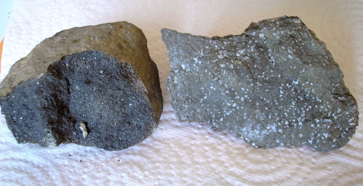

Une comparaison visuelle entre une monchiquite (noire) de Roquefort-des-Corbières et une roche éruptive plus claire d'un affleurement de Vingrau.
Le champ de la photo: 16 cm
