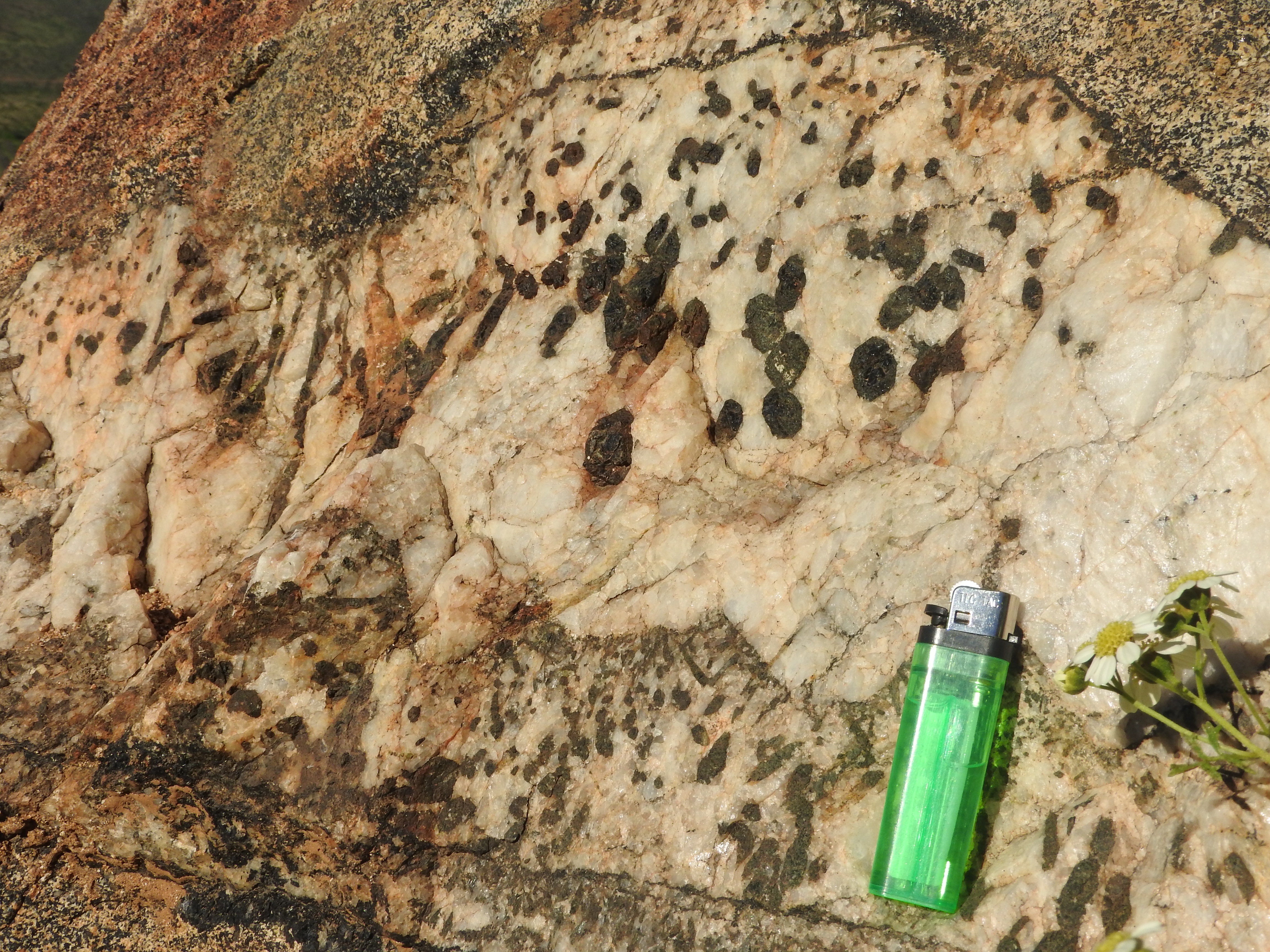

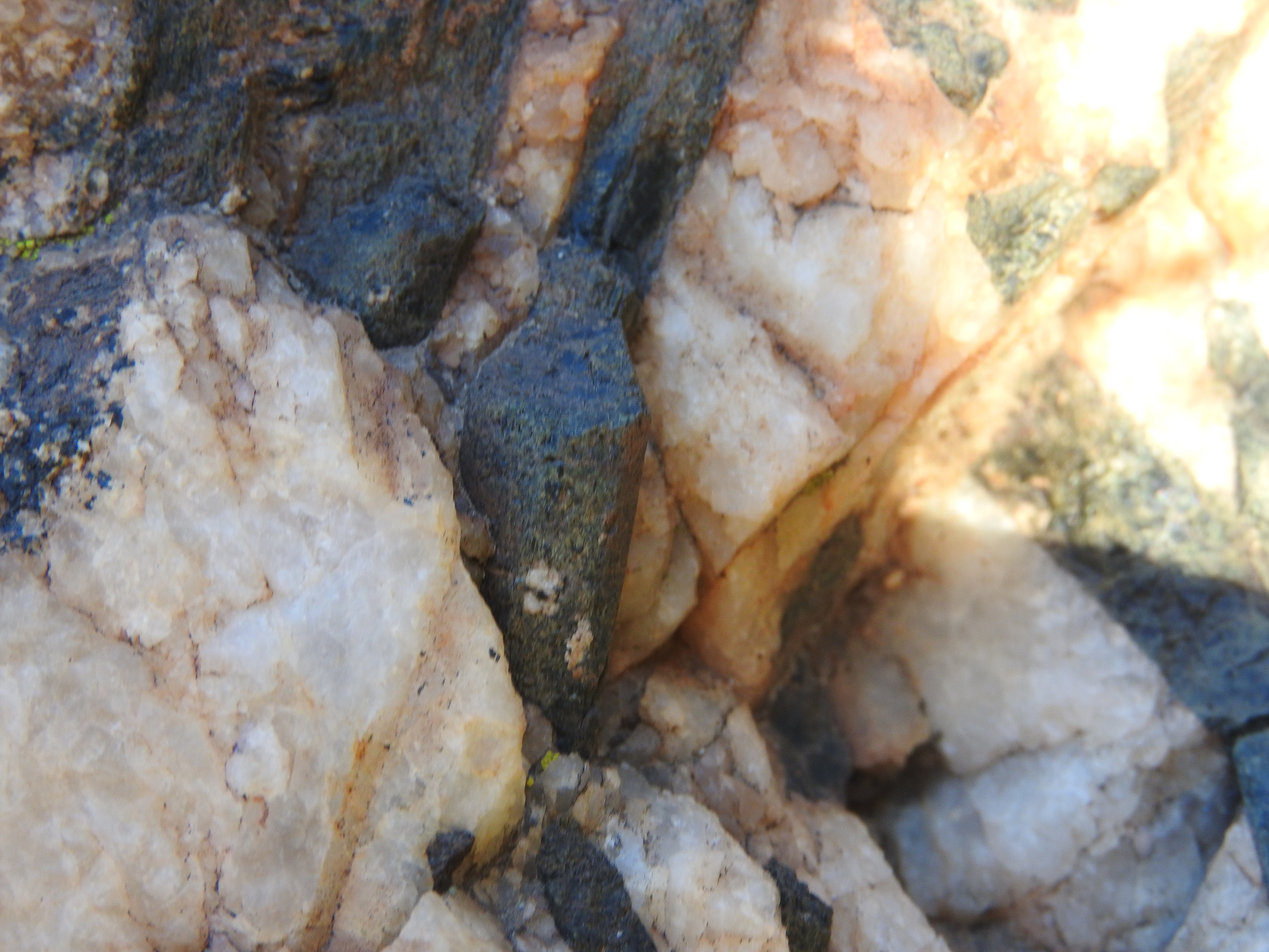

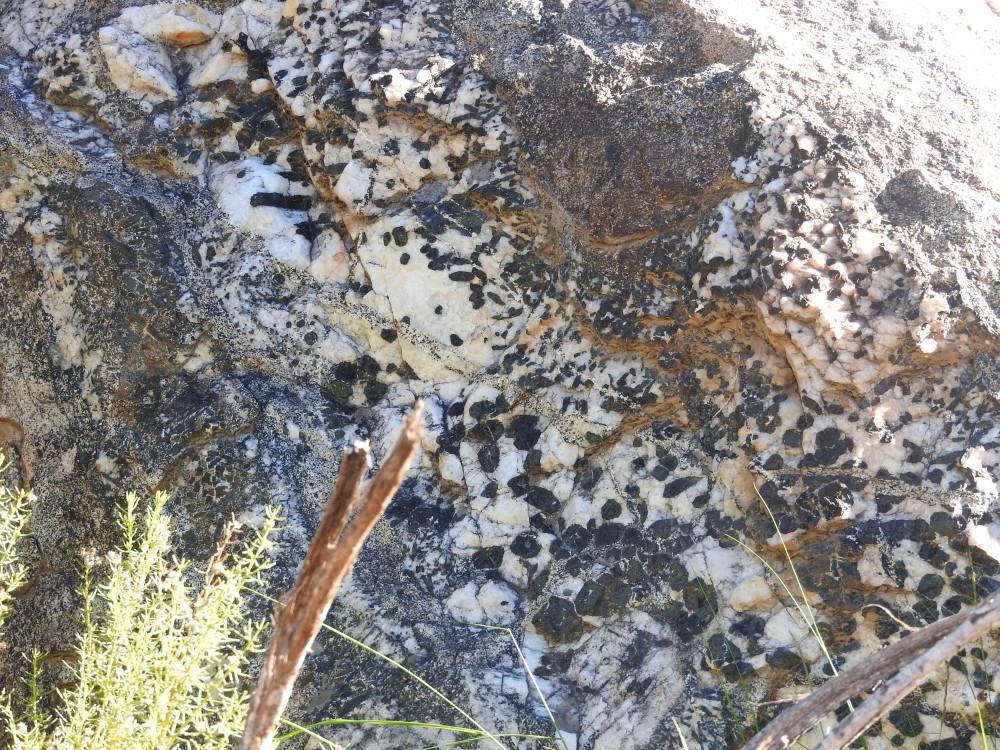

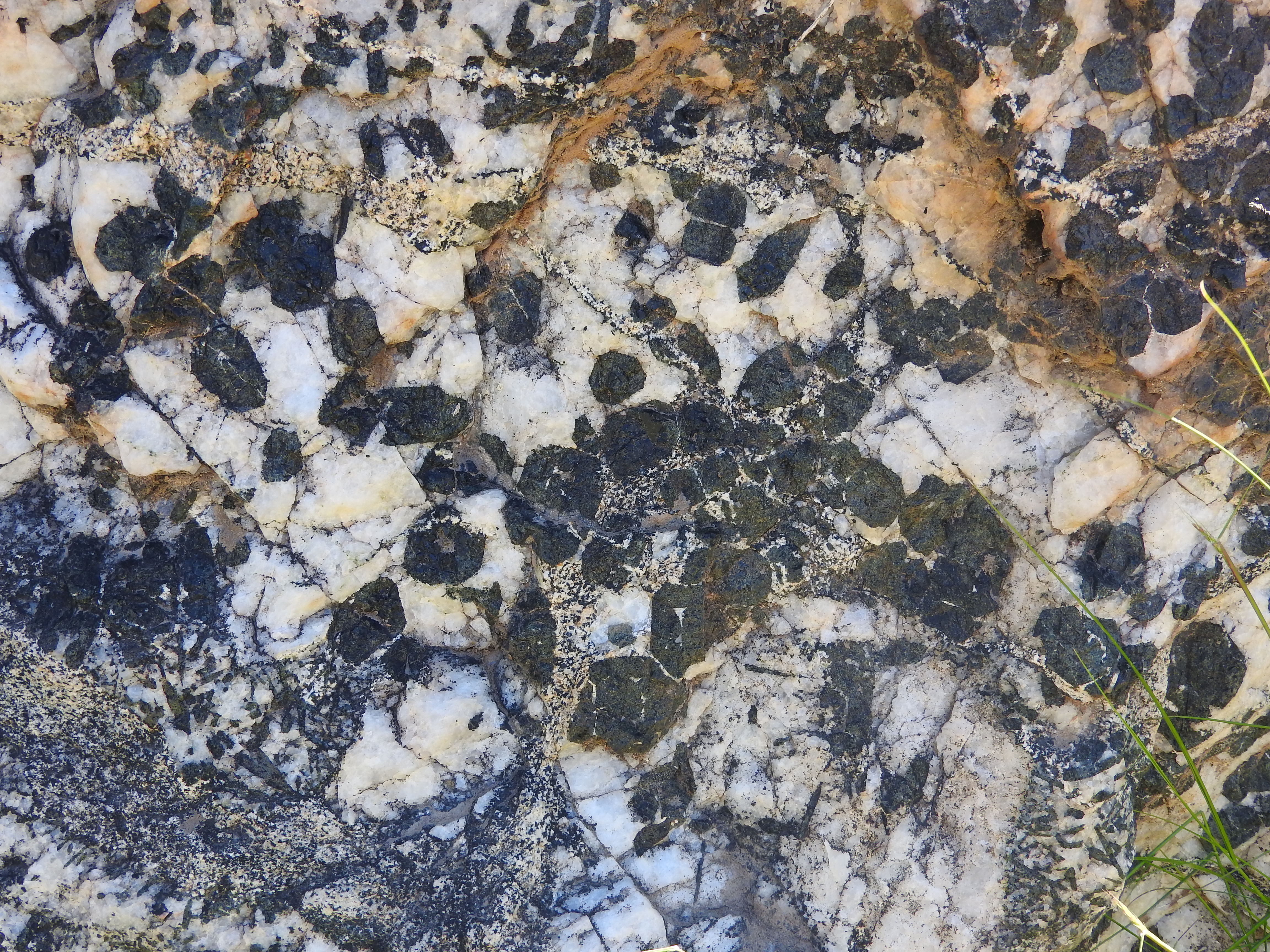

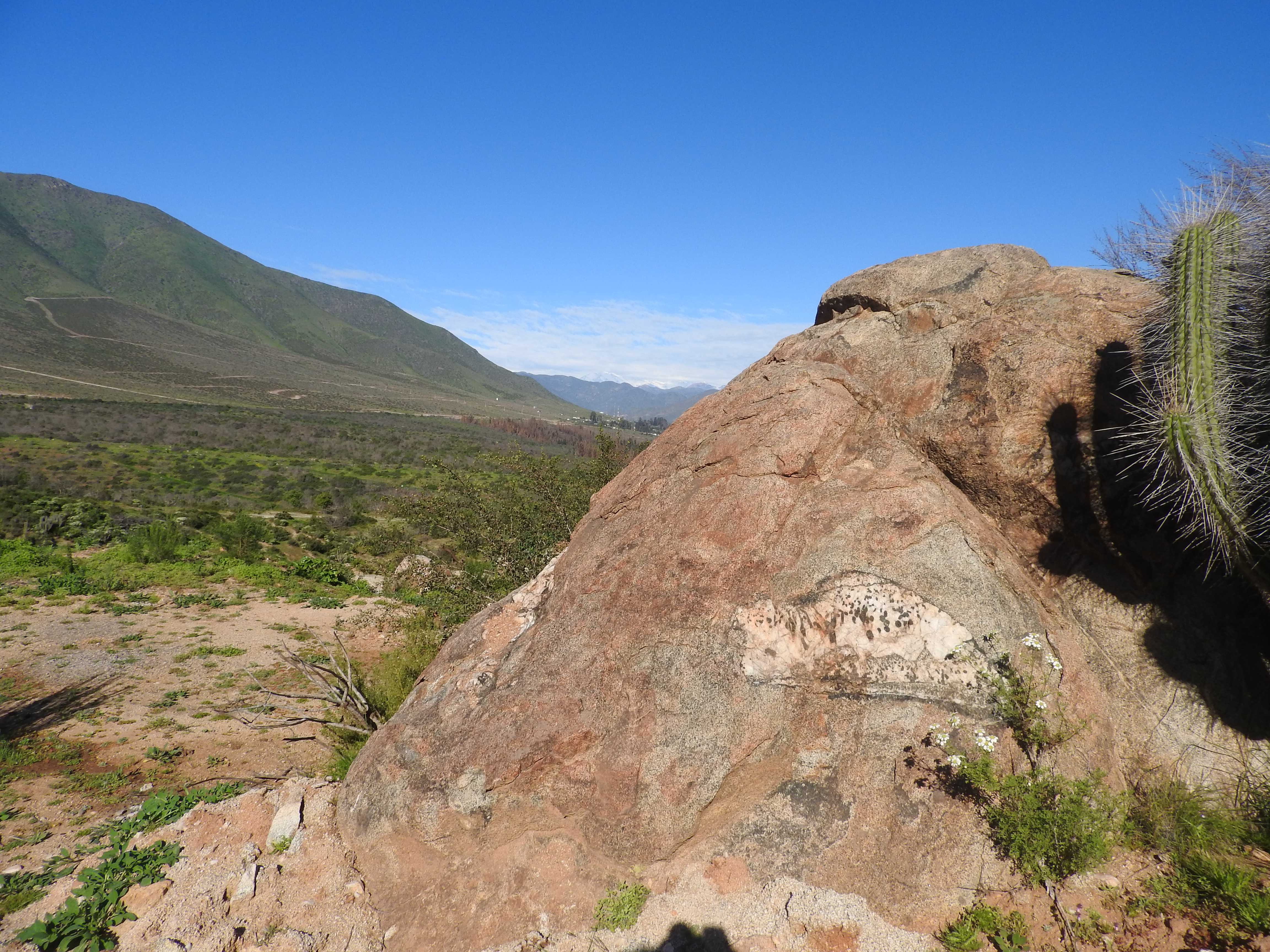

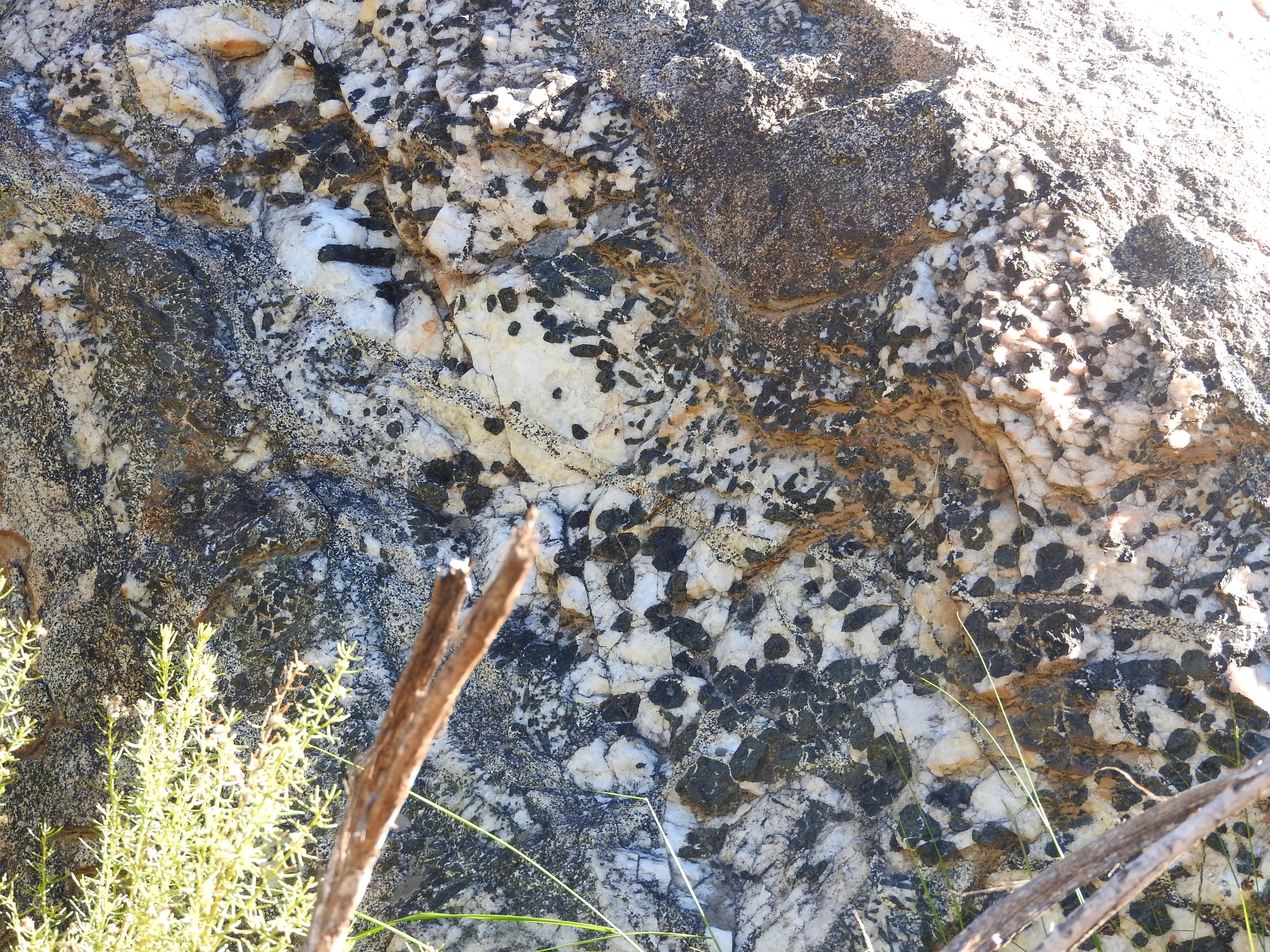

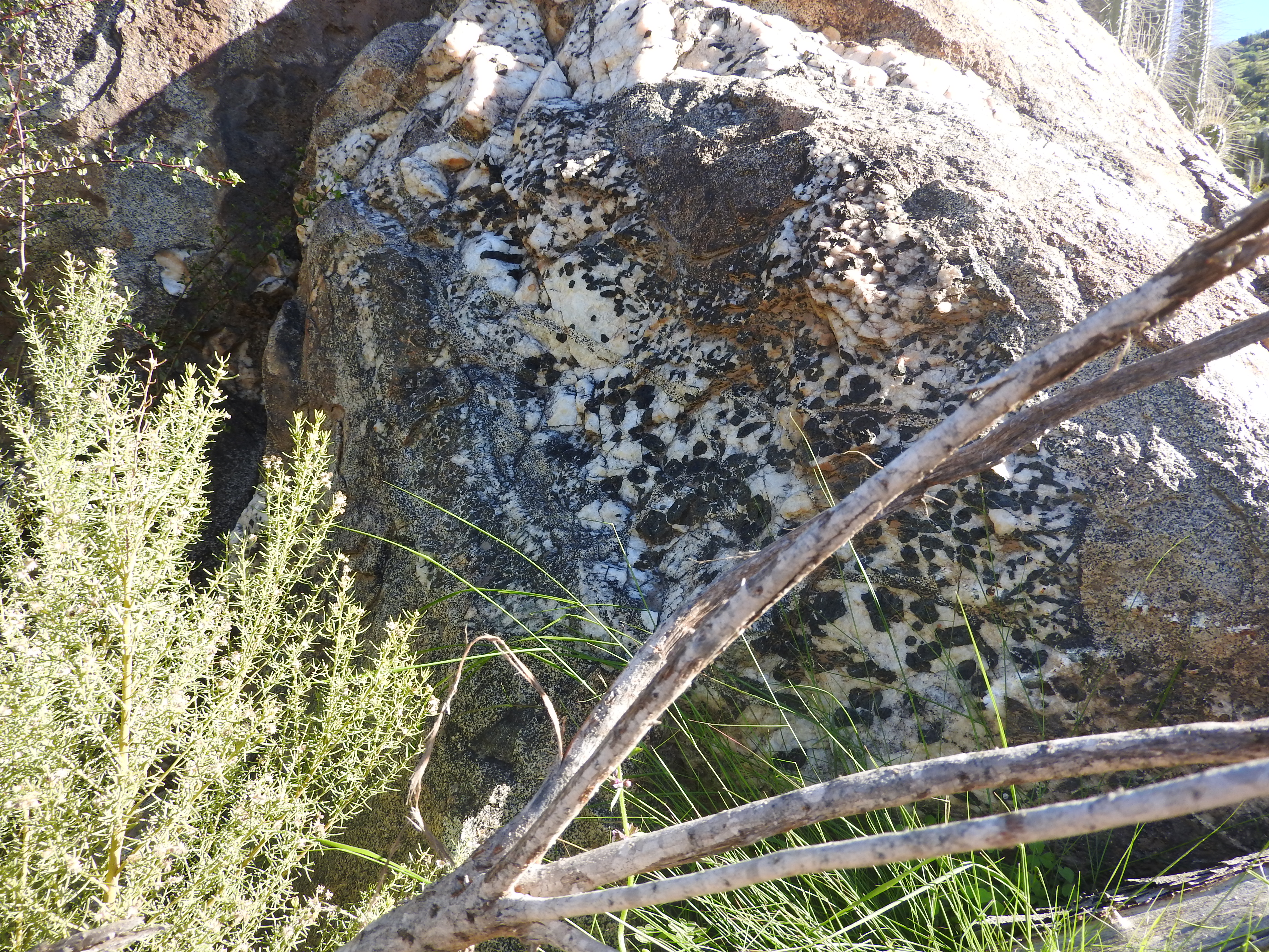

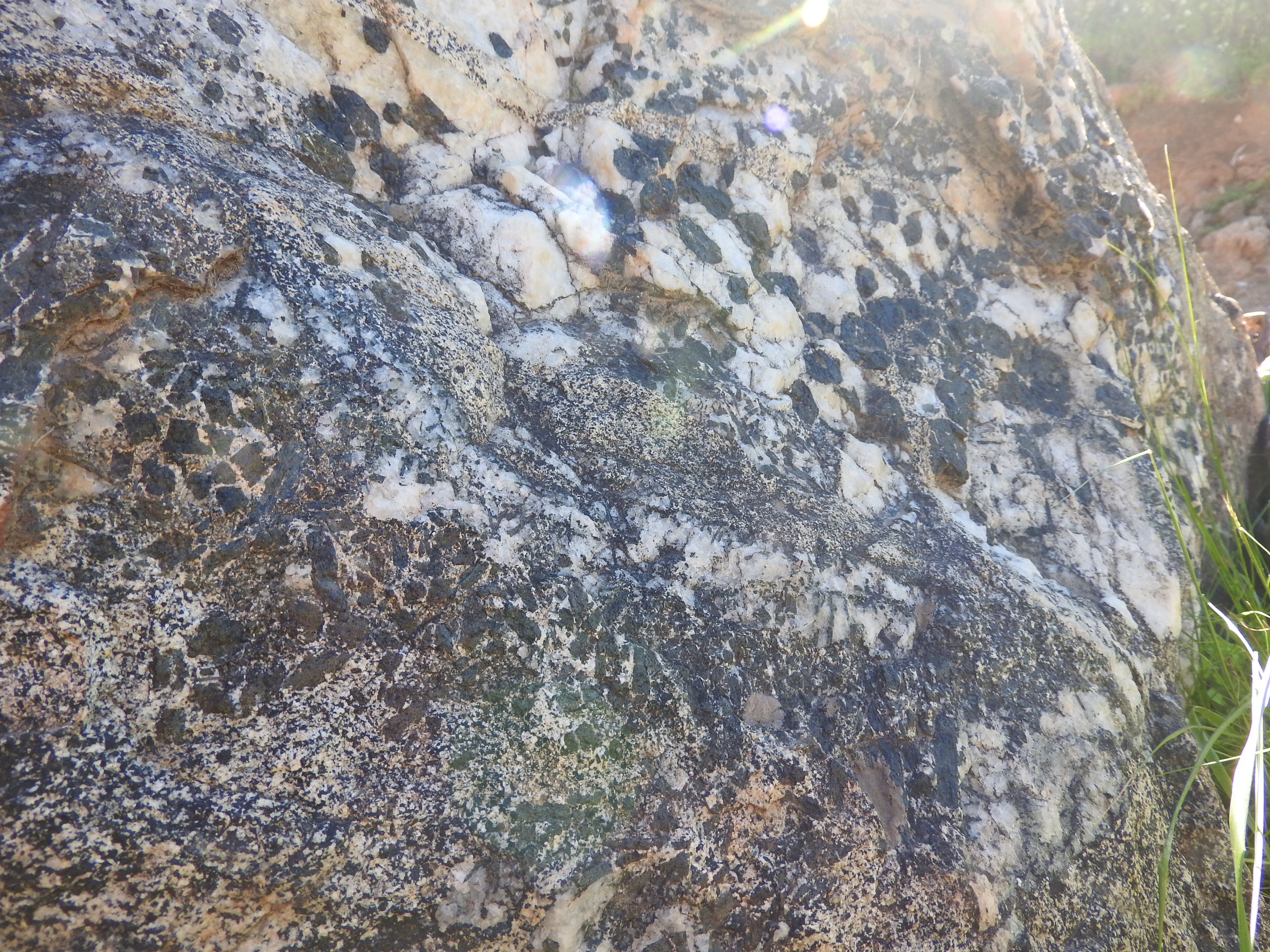

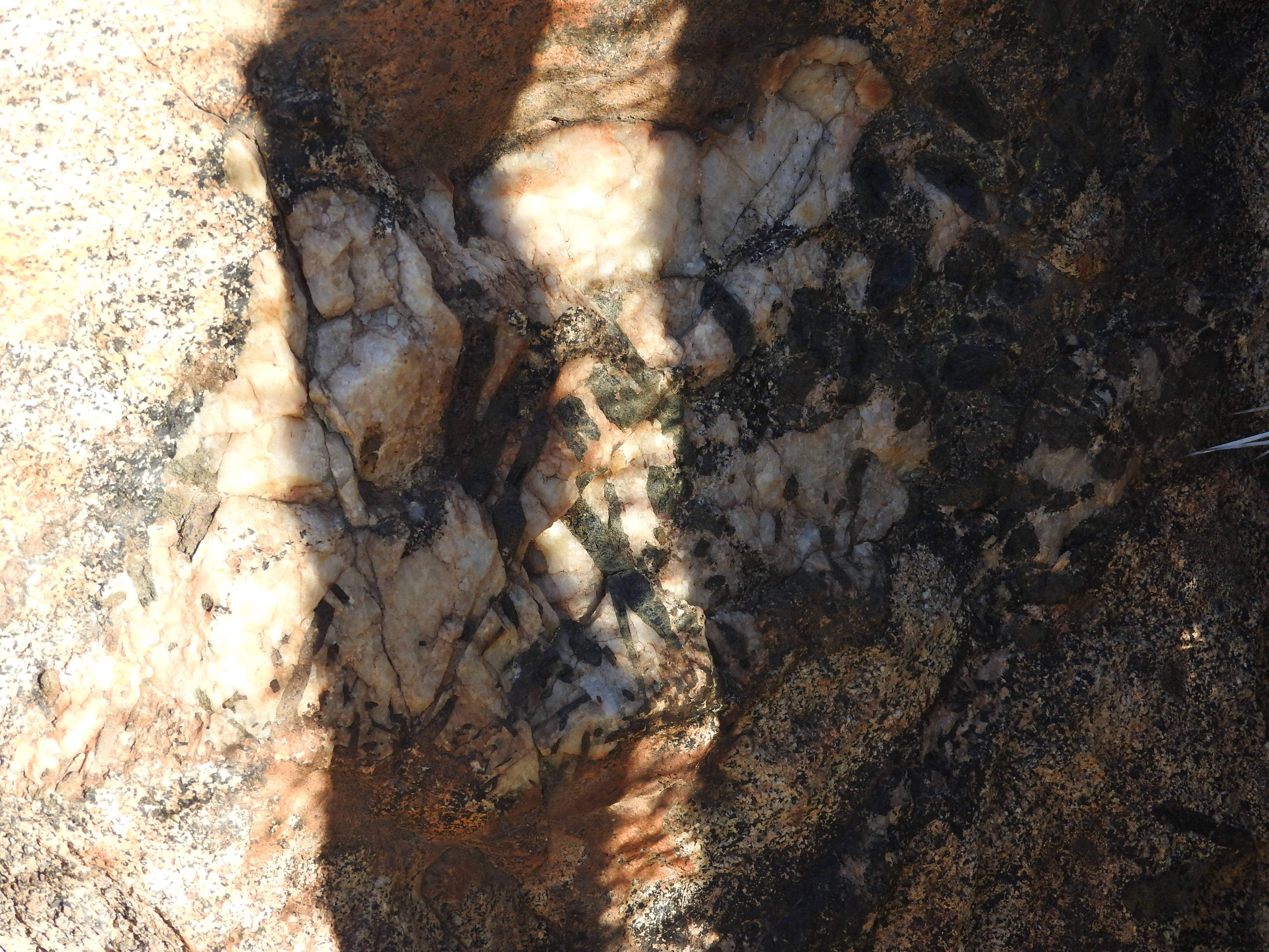

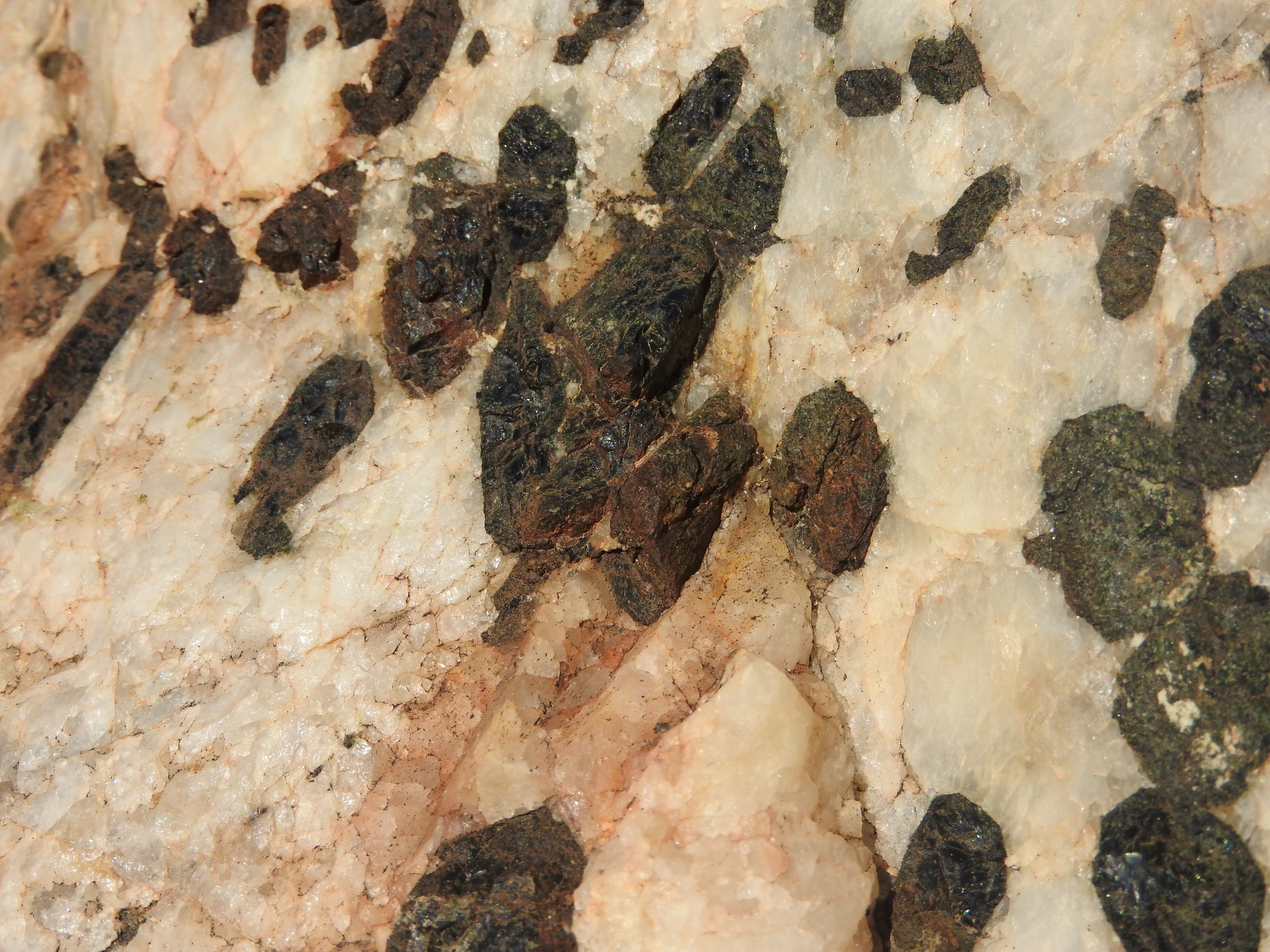

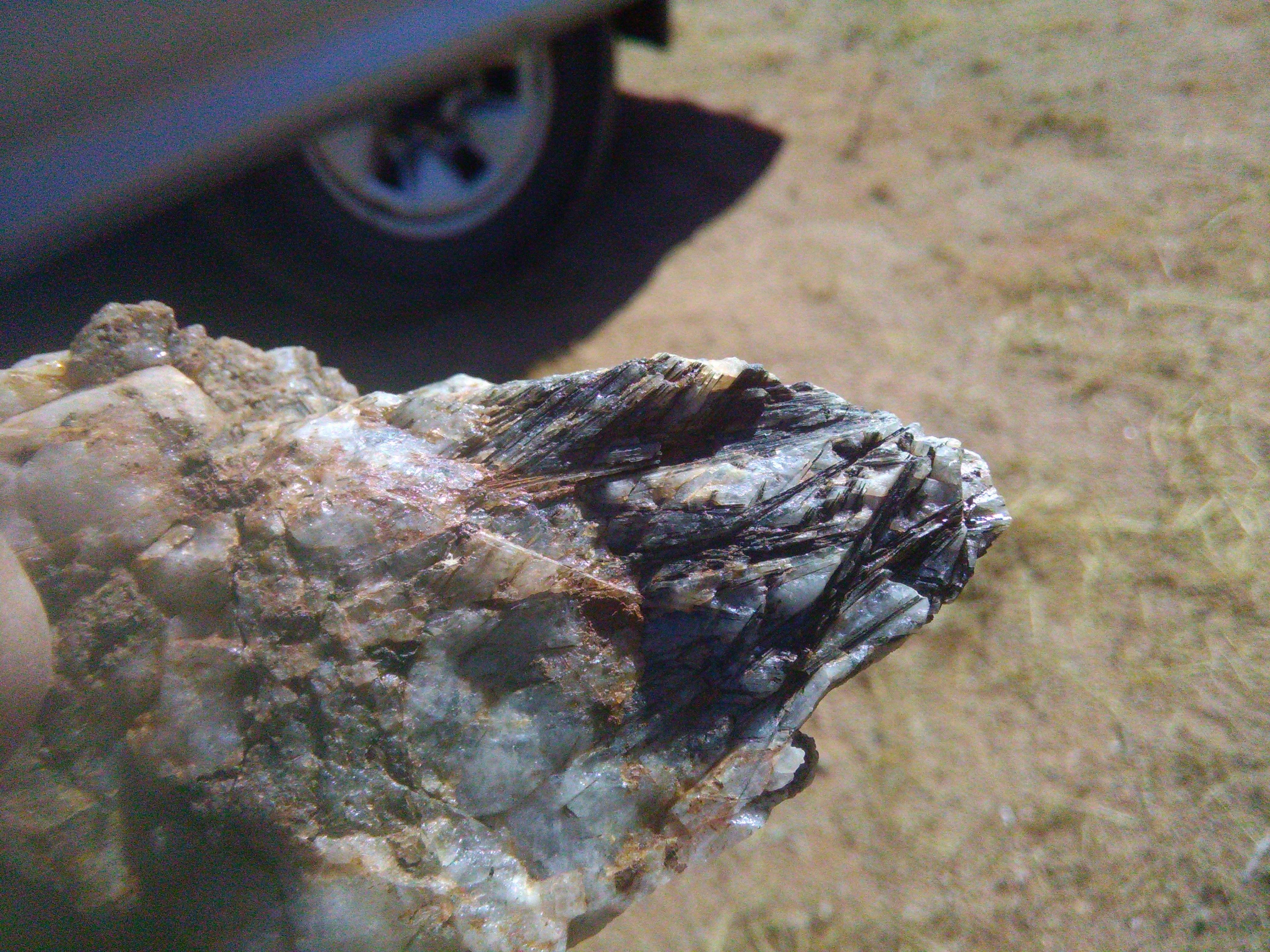

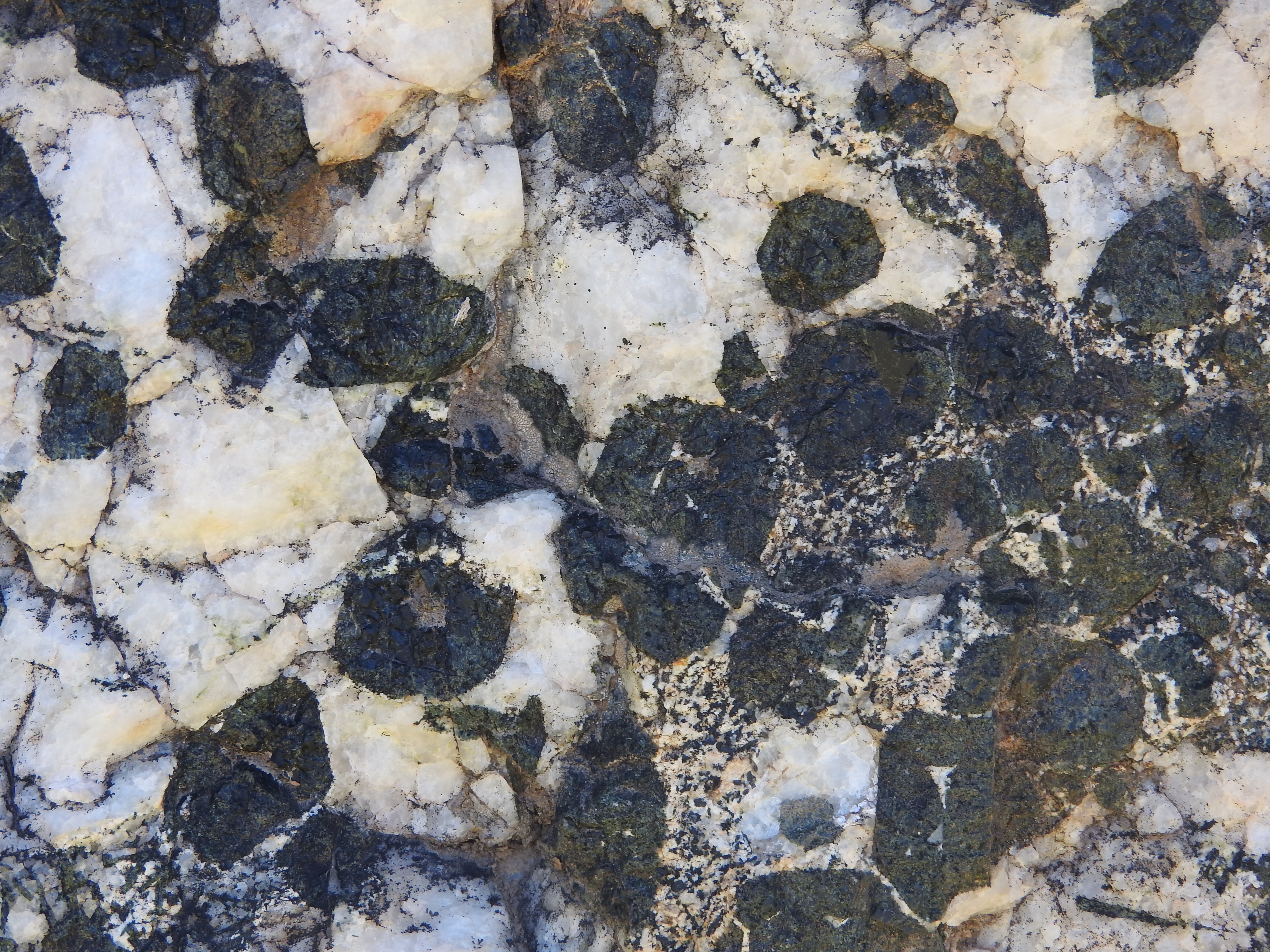

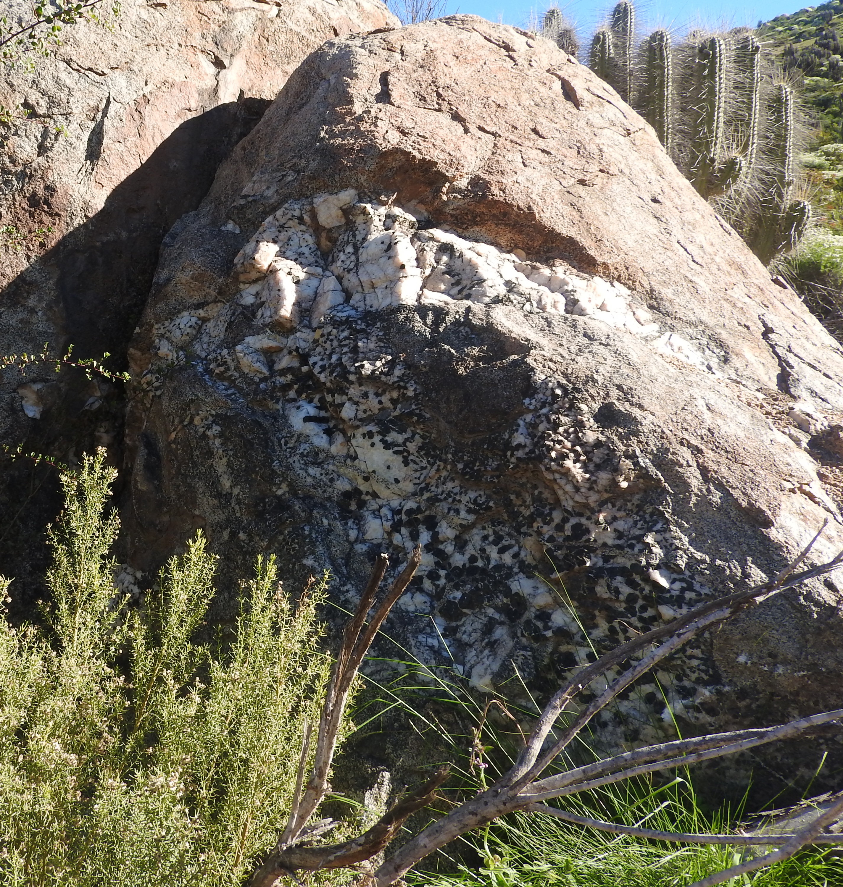

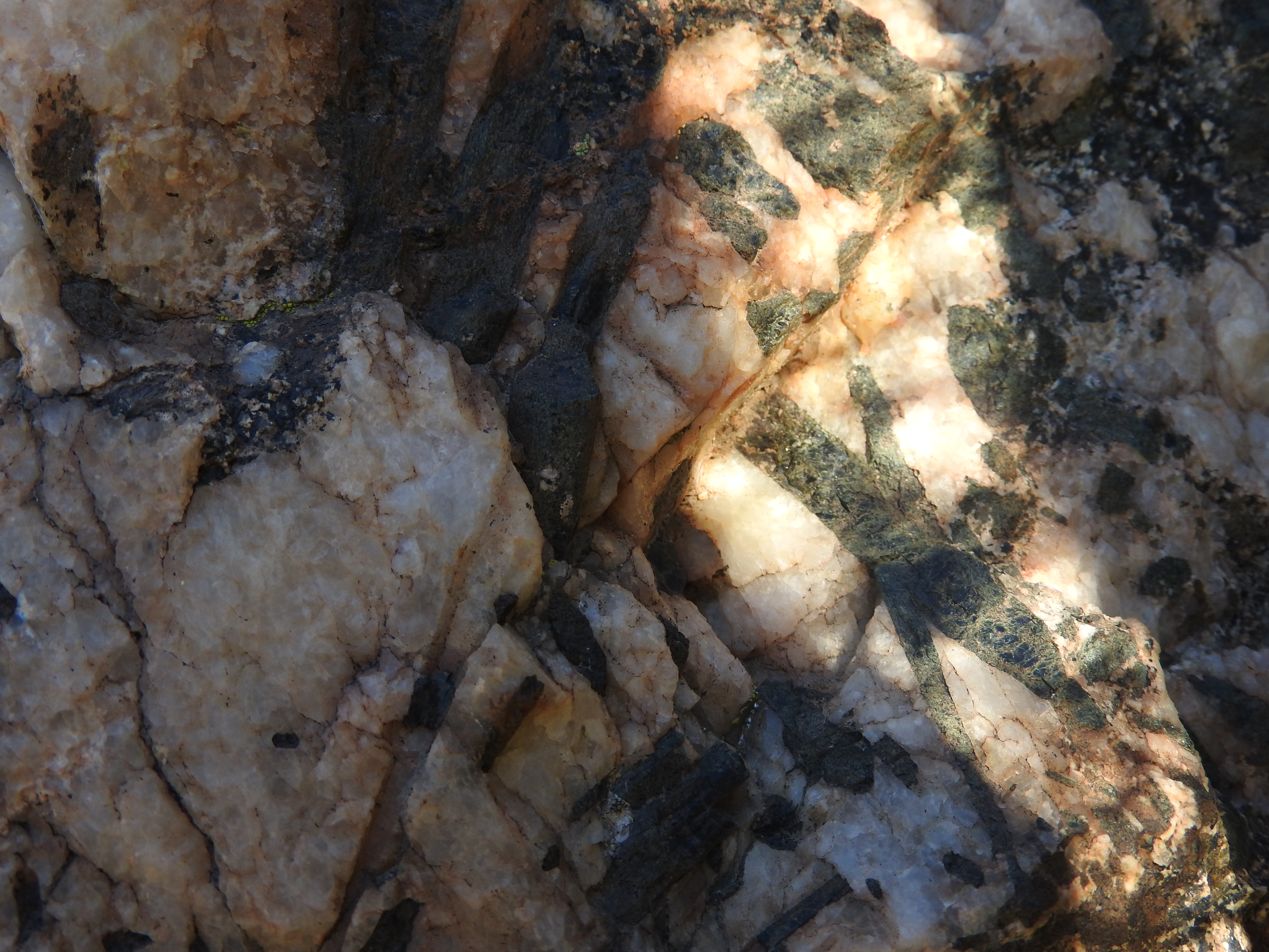

salut, 4ème sortie aux  tourmalines , à part  des cactus en fleurs et du quartz blanc fffuiii,
bon, en fin de journée , au détour d'un cactus, ou plutôt le long d'un canal entubé, c'est la mode,

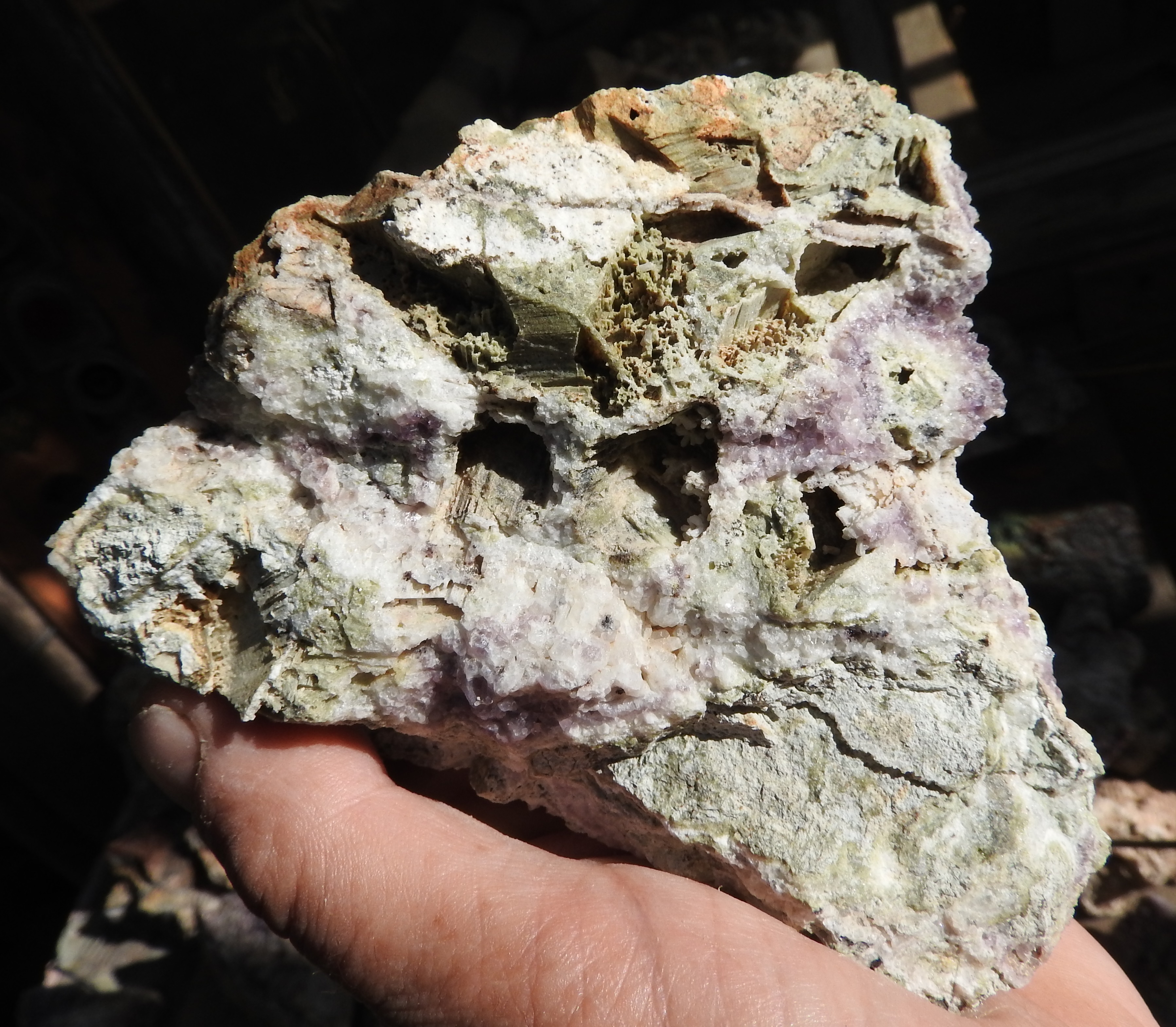

1- bon, suis-je devant le jackpot ou alors toujours pas ?épidote, goethite ?:surpris:
c'est pas tout jeune,

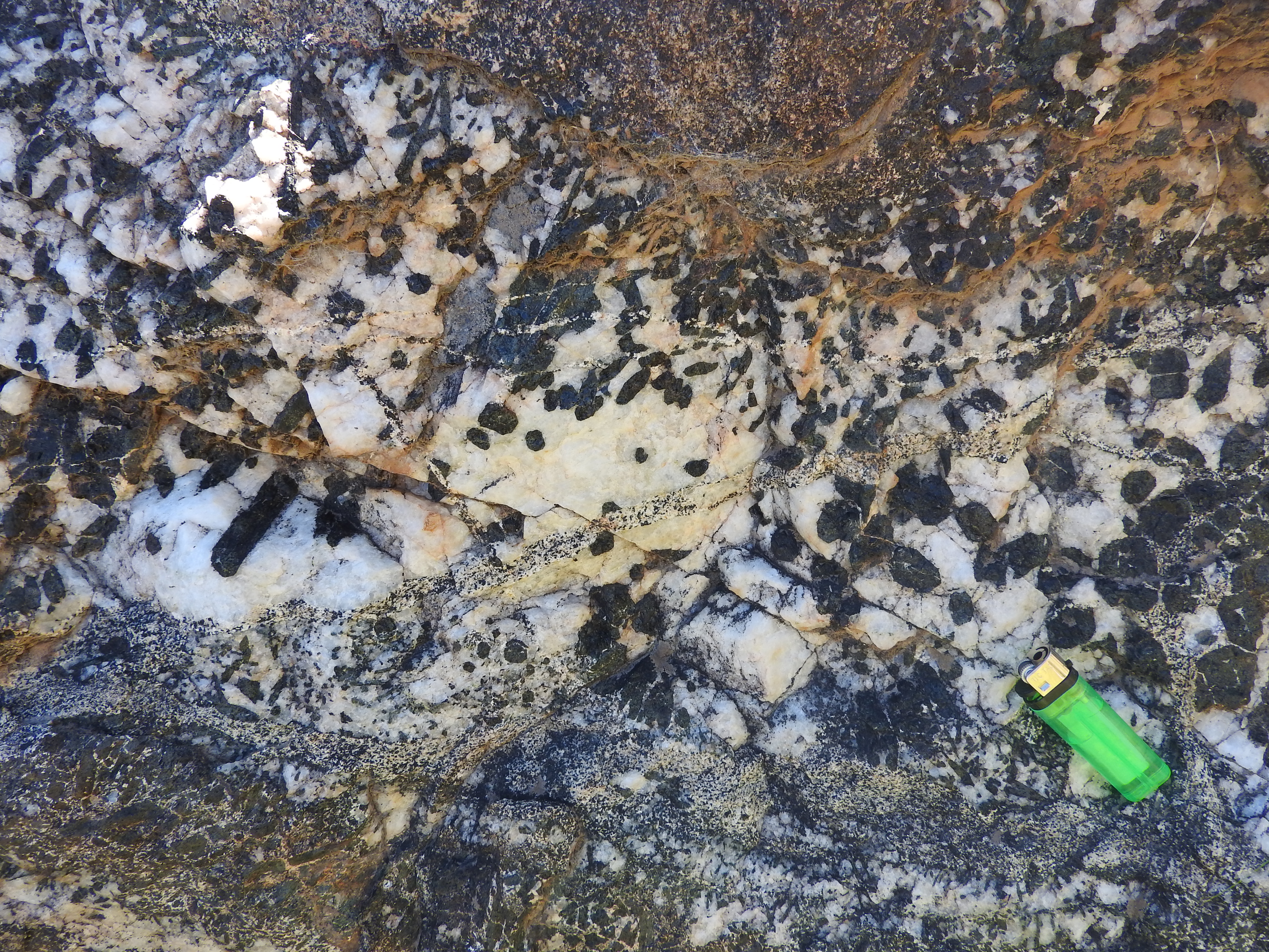

2- autres vues même face, j'imagine une tranche ....
3- vue côté Ouest, on distingue plus les cristaux... le bloc doit être  pleinDSCN9725.thumb.JPG.a1624da70f60915332a945fc9c271bbc.JPG,
détail d'un "éclat",
4- un autre bout du rocher,

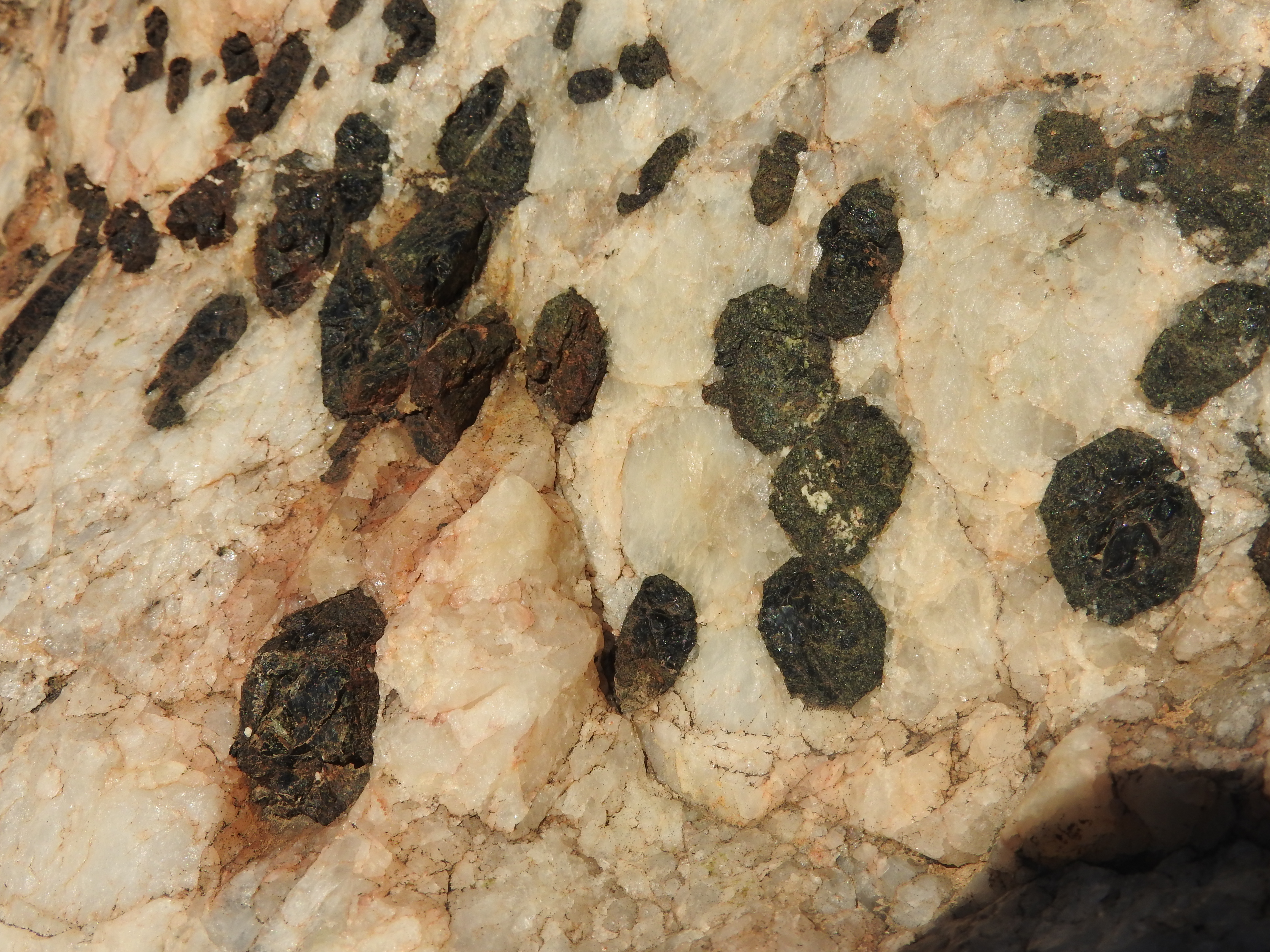

bon, tout est resté comme on l'a trouvé, on a cherché plus petit autours, sans succés... le blanc , c'est du quartz, mais le reste ? :trinquer:

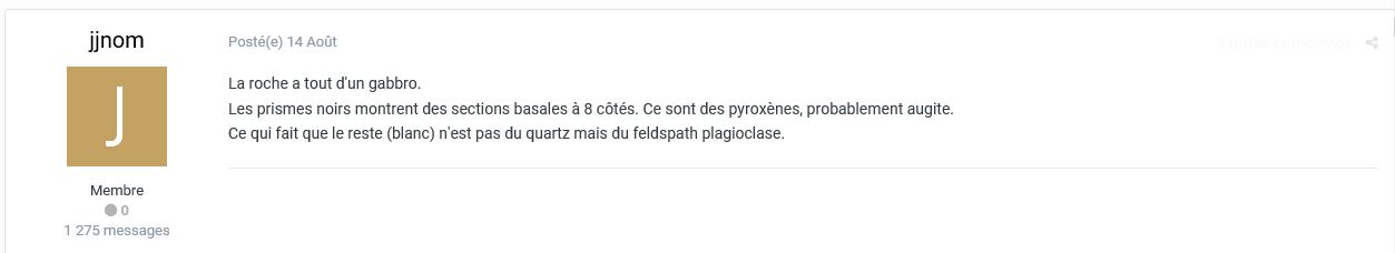

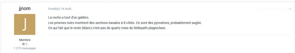

La roche a tout d'un gabbro.
Les prismes noirs montrent des sections basales à 8 côtés. Ce sont des pyroxènes, probablement augite.
Ce qui fait que le reste (blanc) n'est pas du quartz mais du feldspath plagioclase.

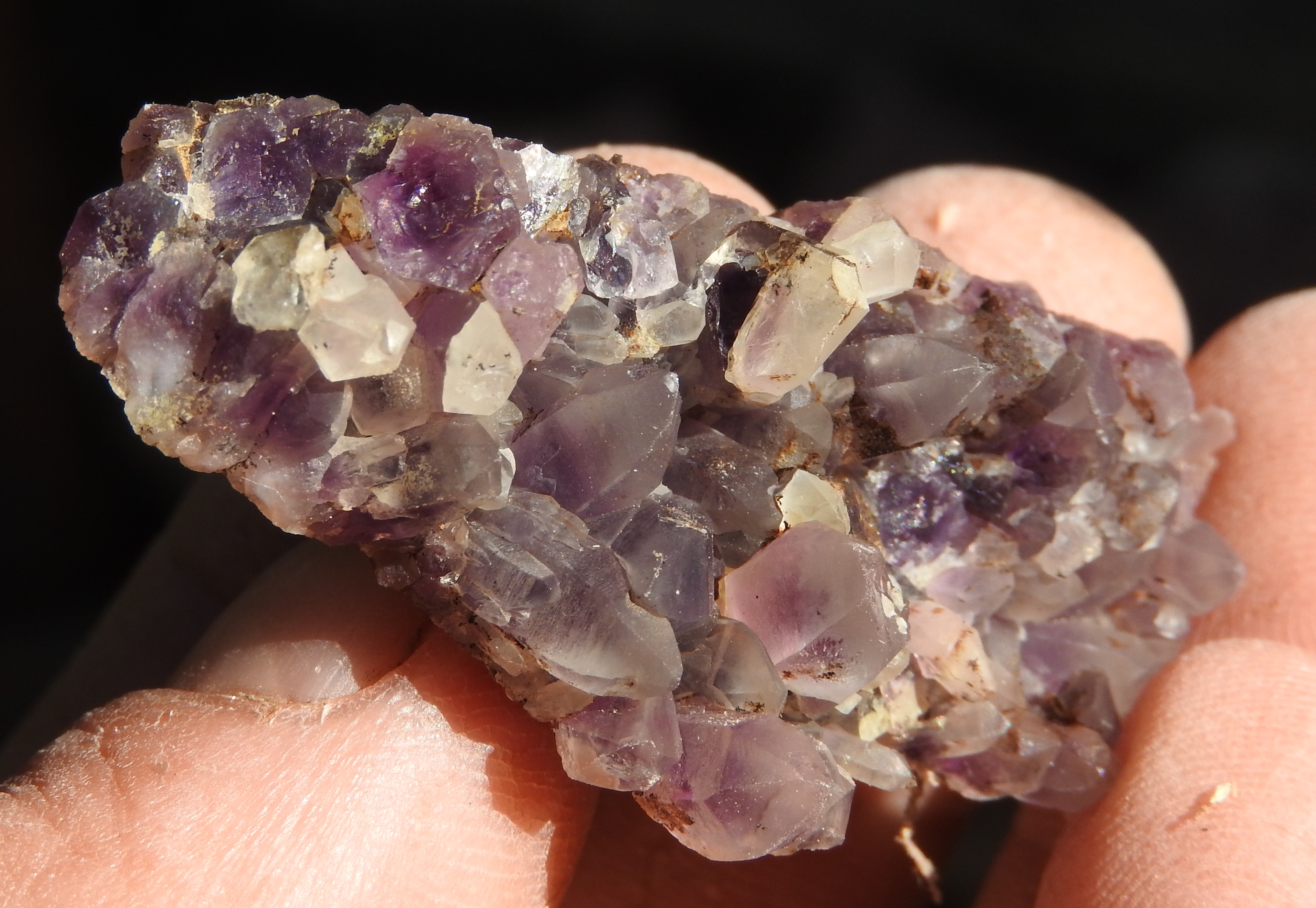

salut,
@Mumuch merci,

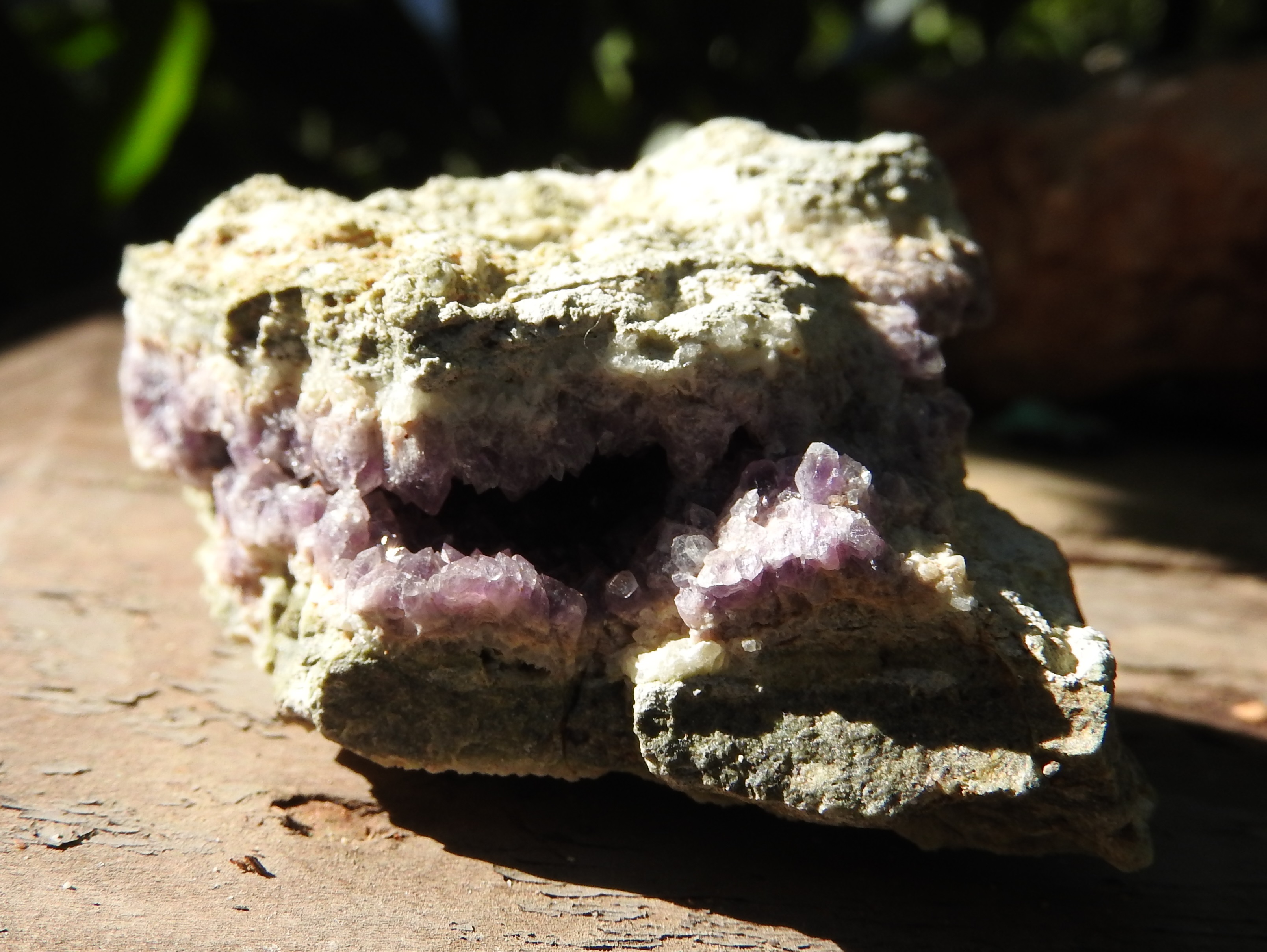

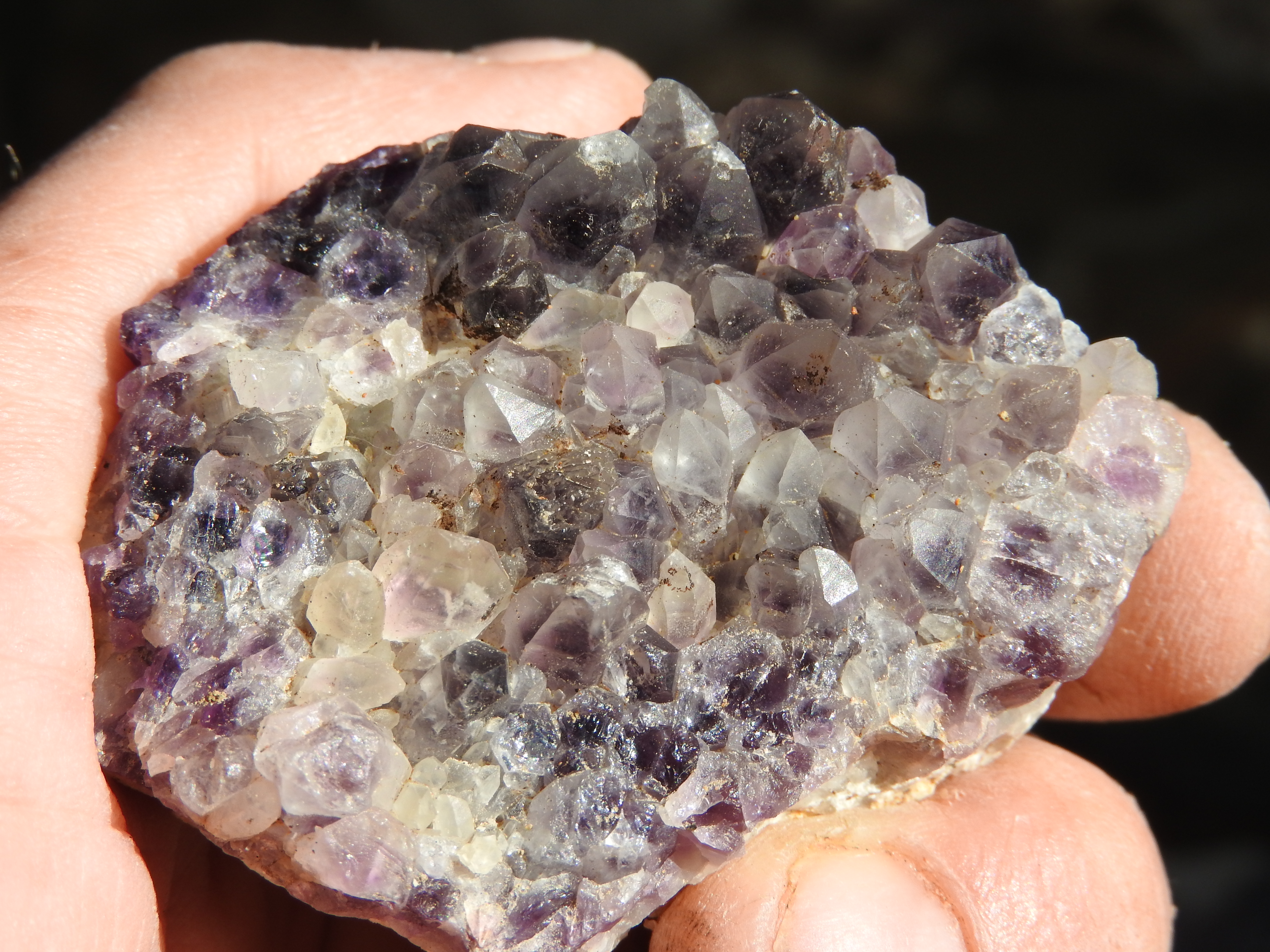

de retour a vicuña pour une quinzaine, j'en profite pour aller faire une visite aux chevriers ,
Jano,
et son frere, yayo

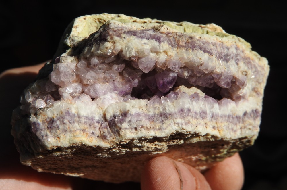

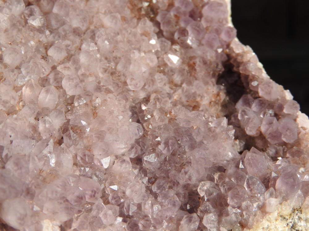

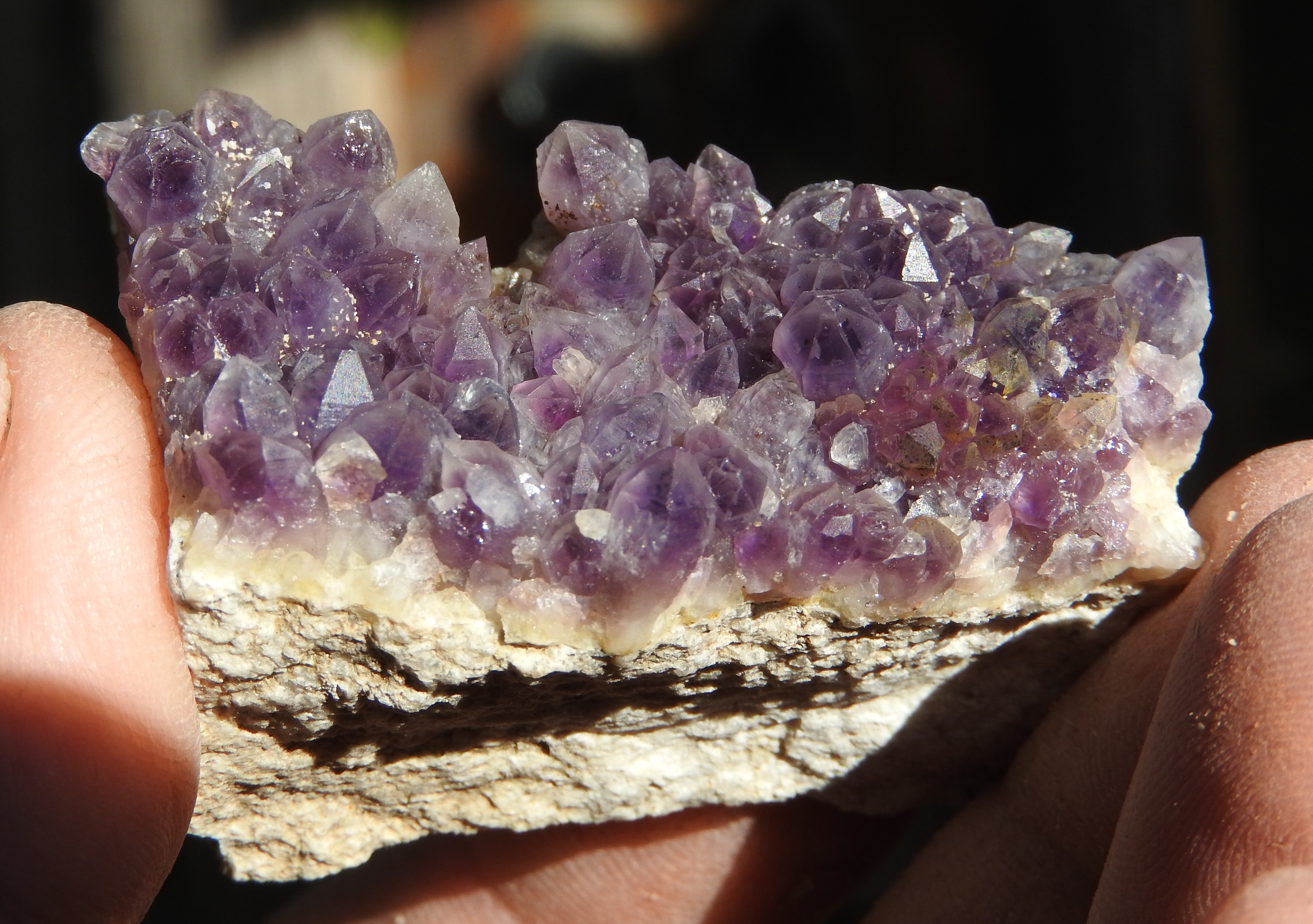

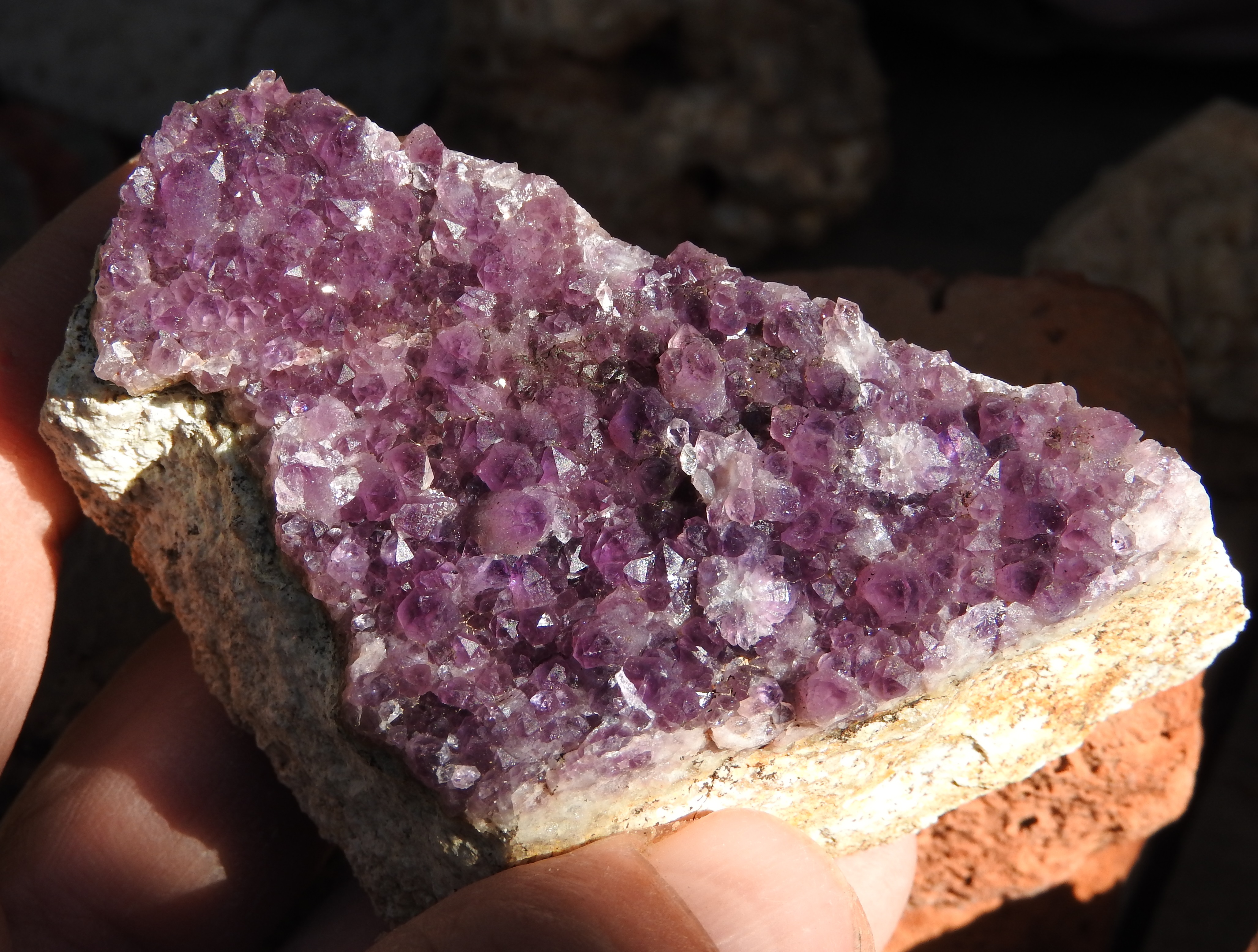

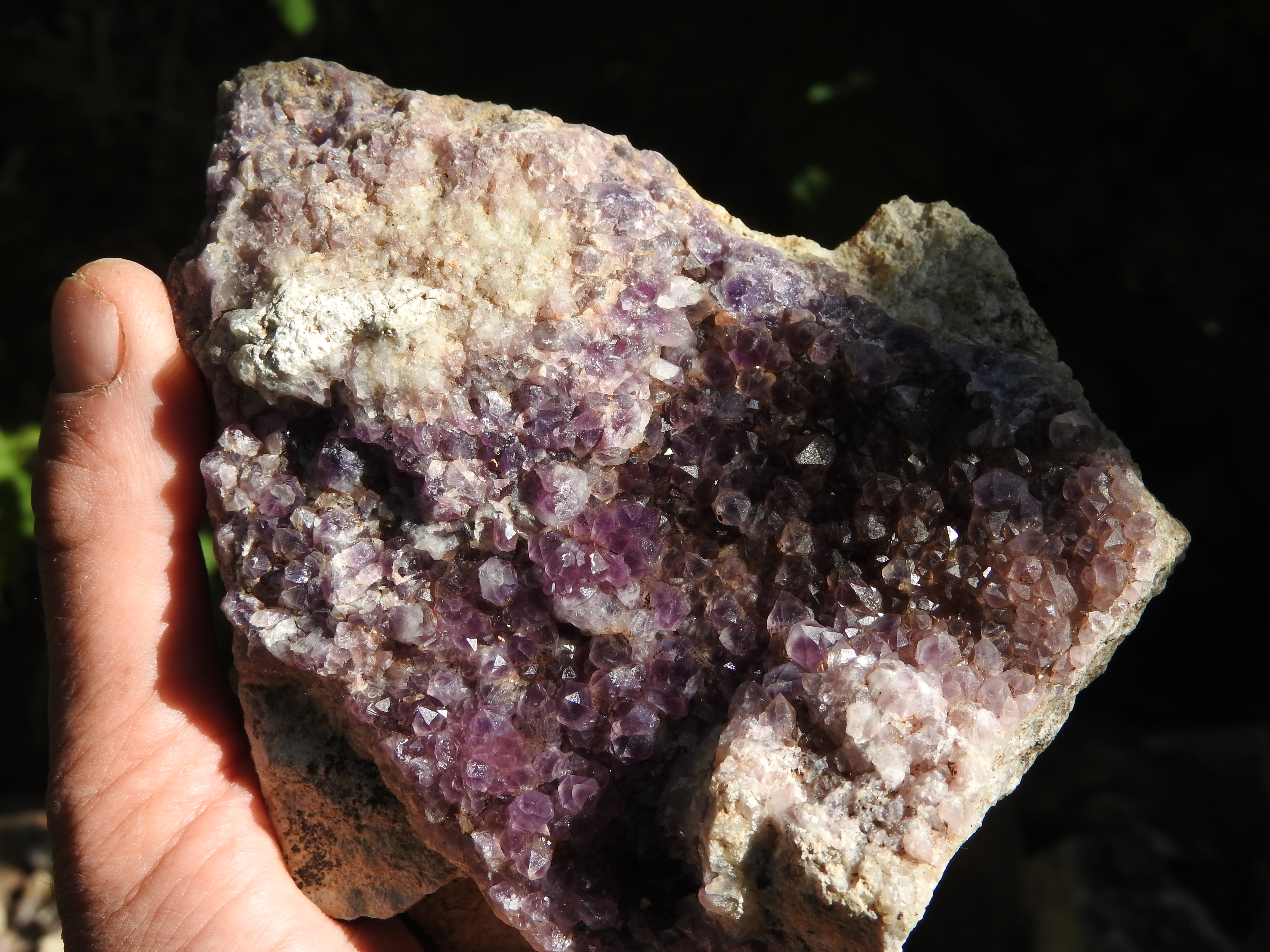

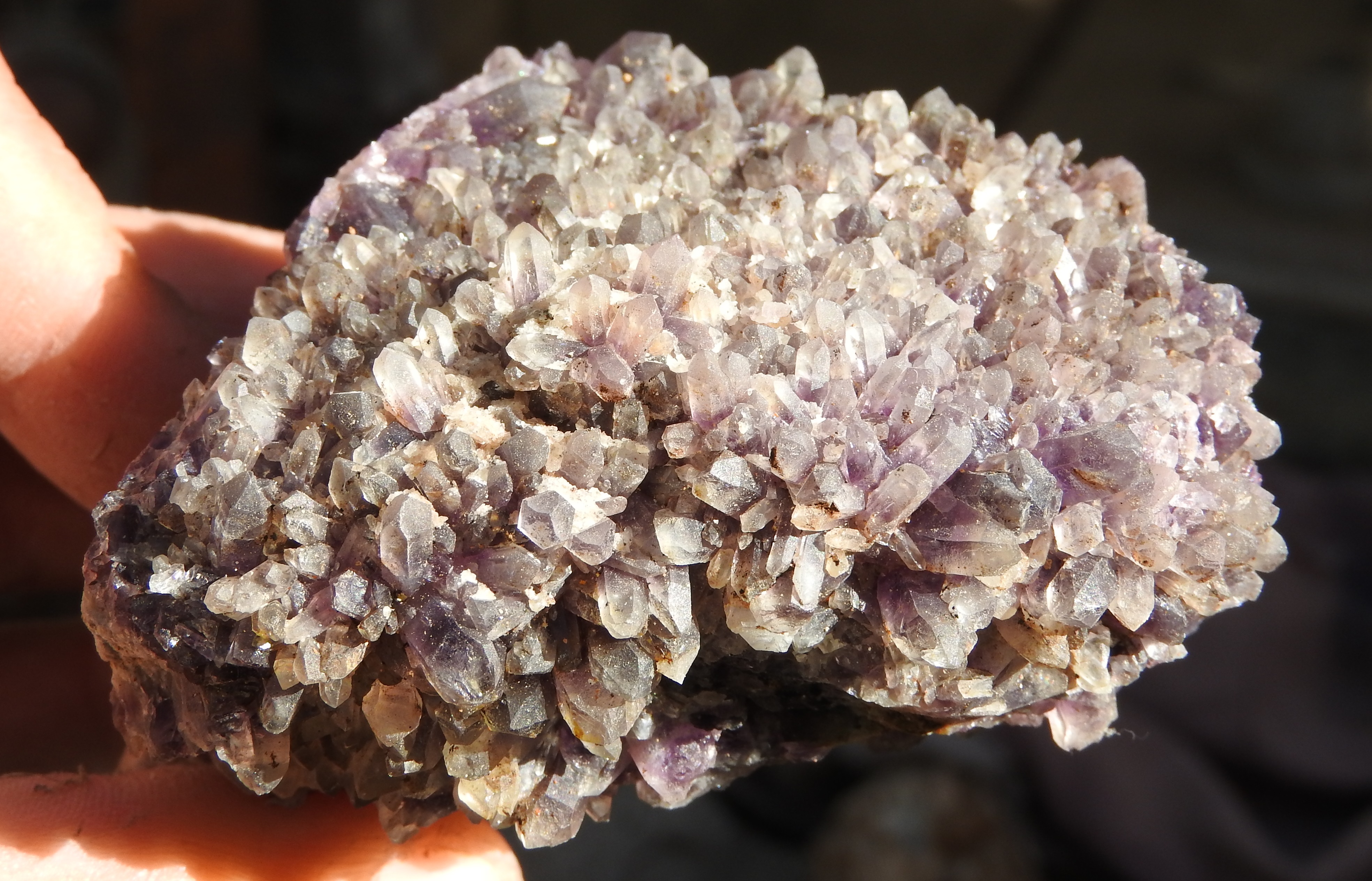

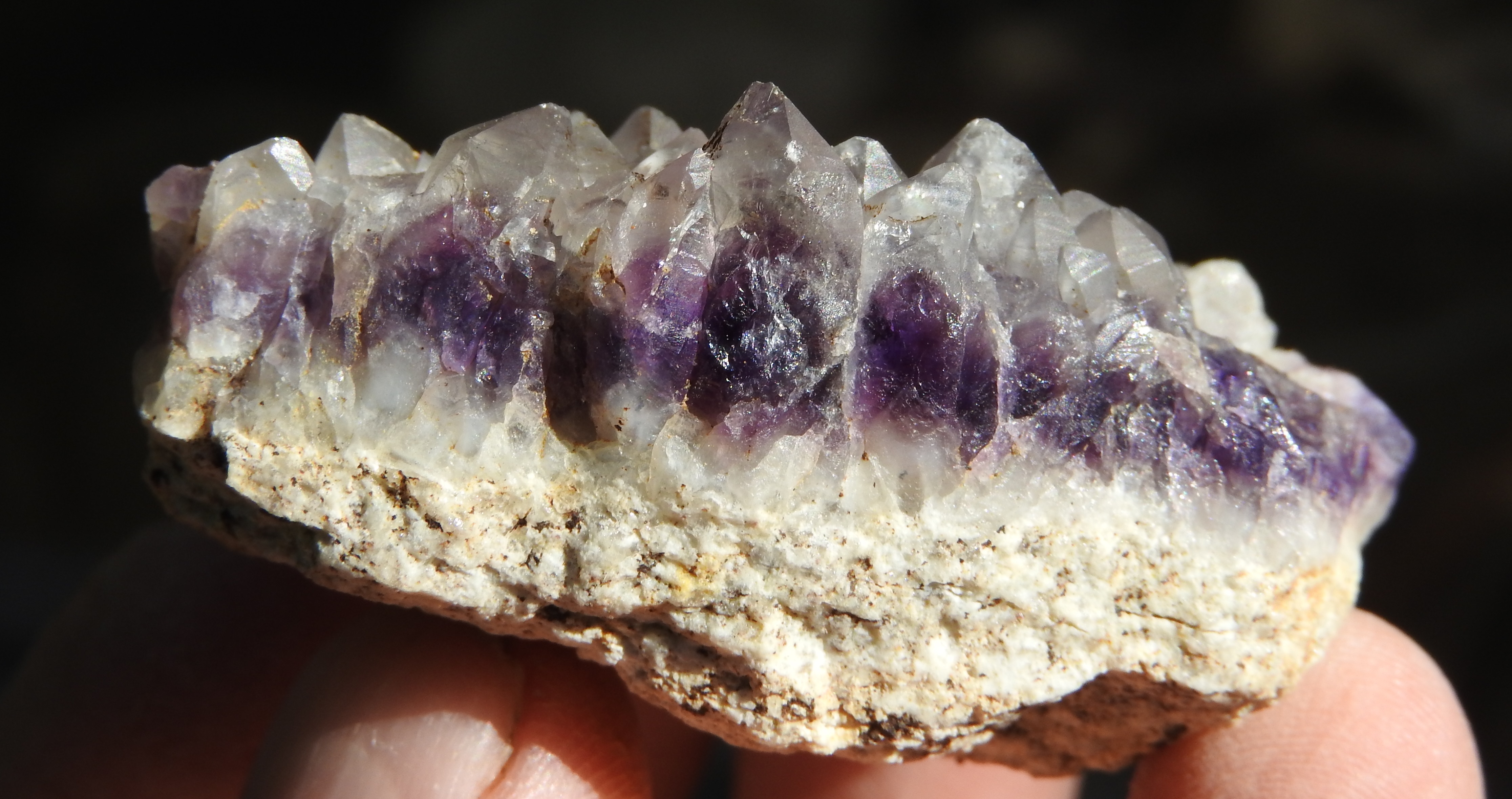

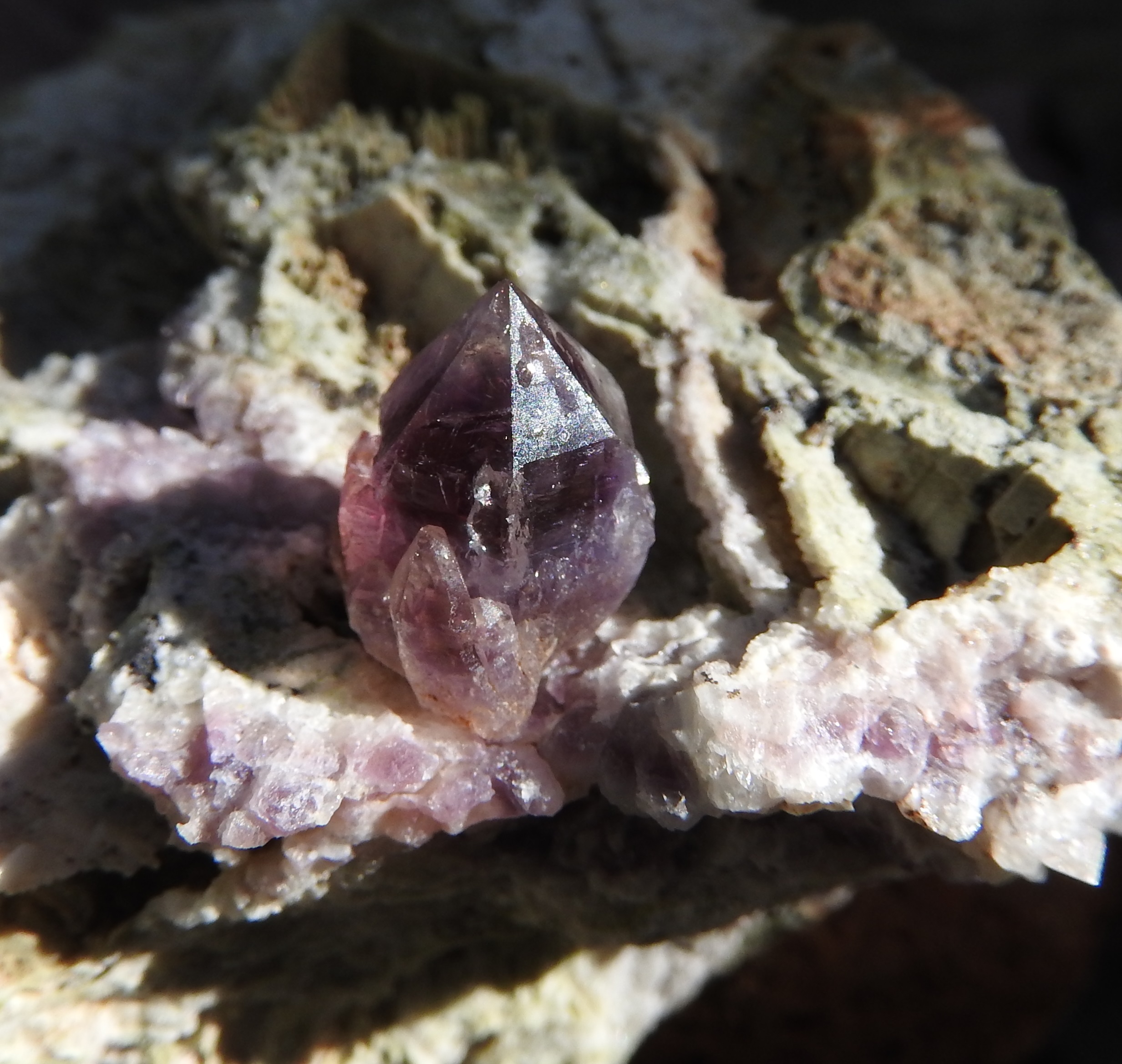

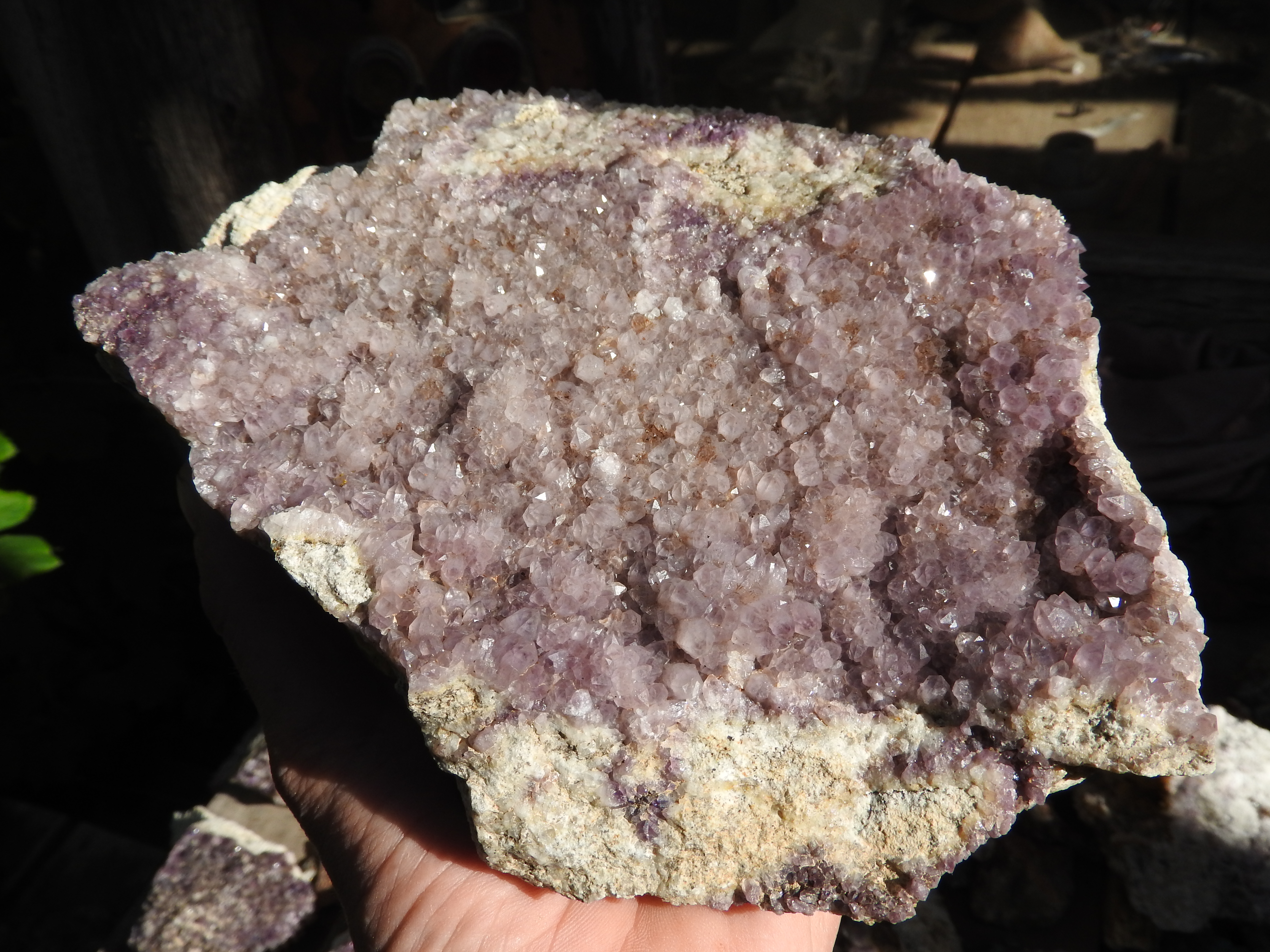

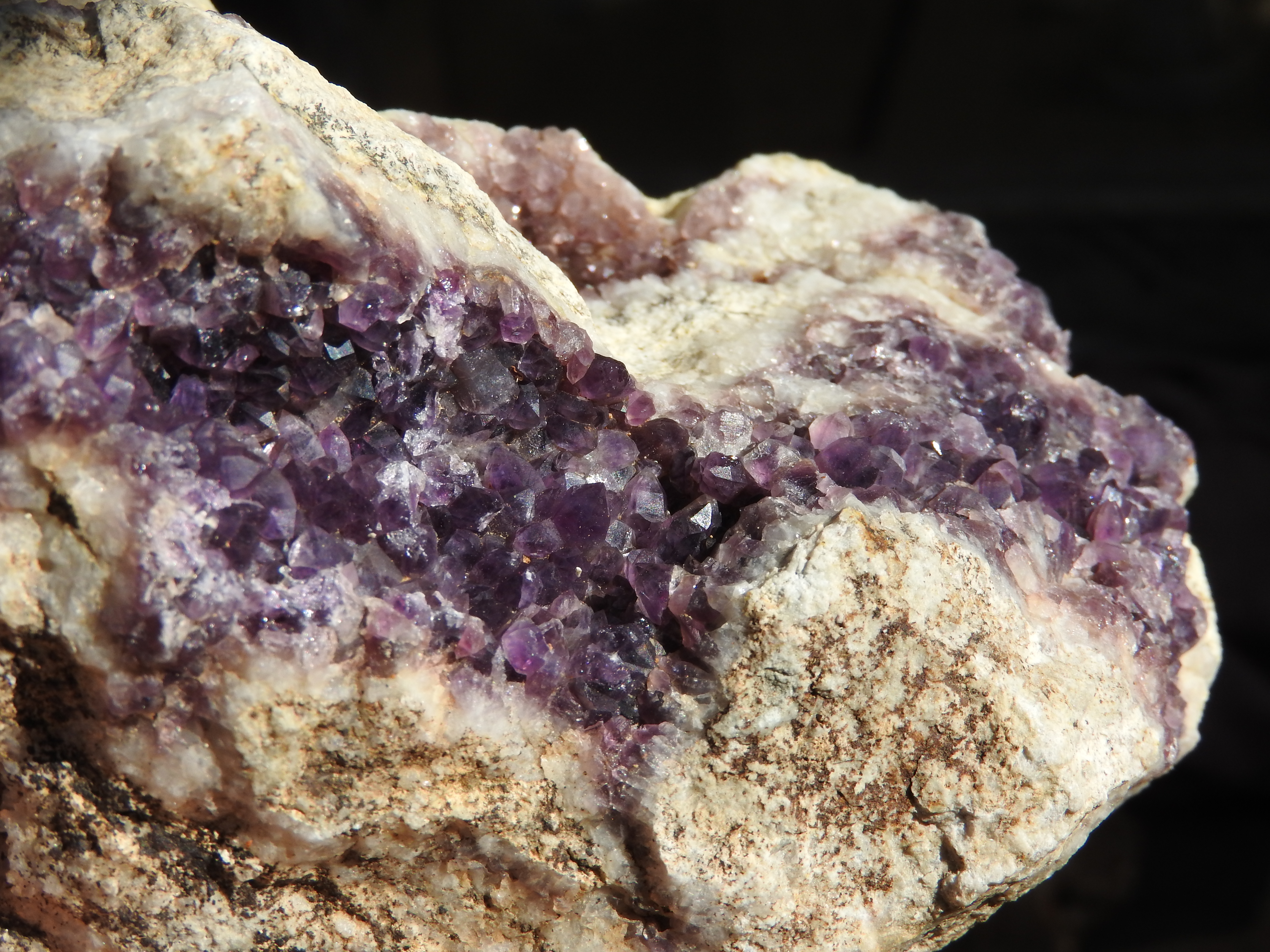

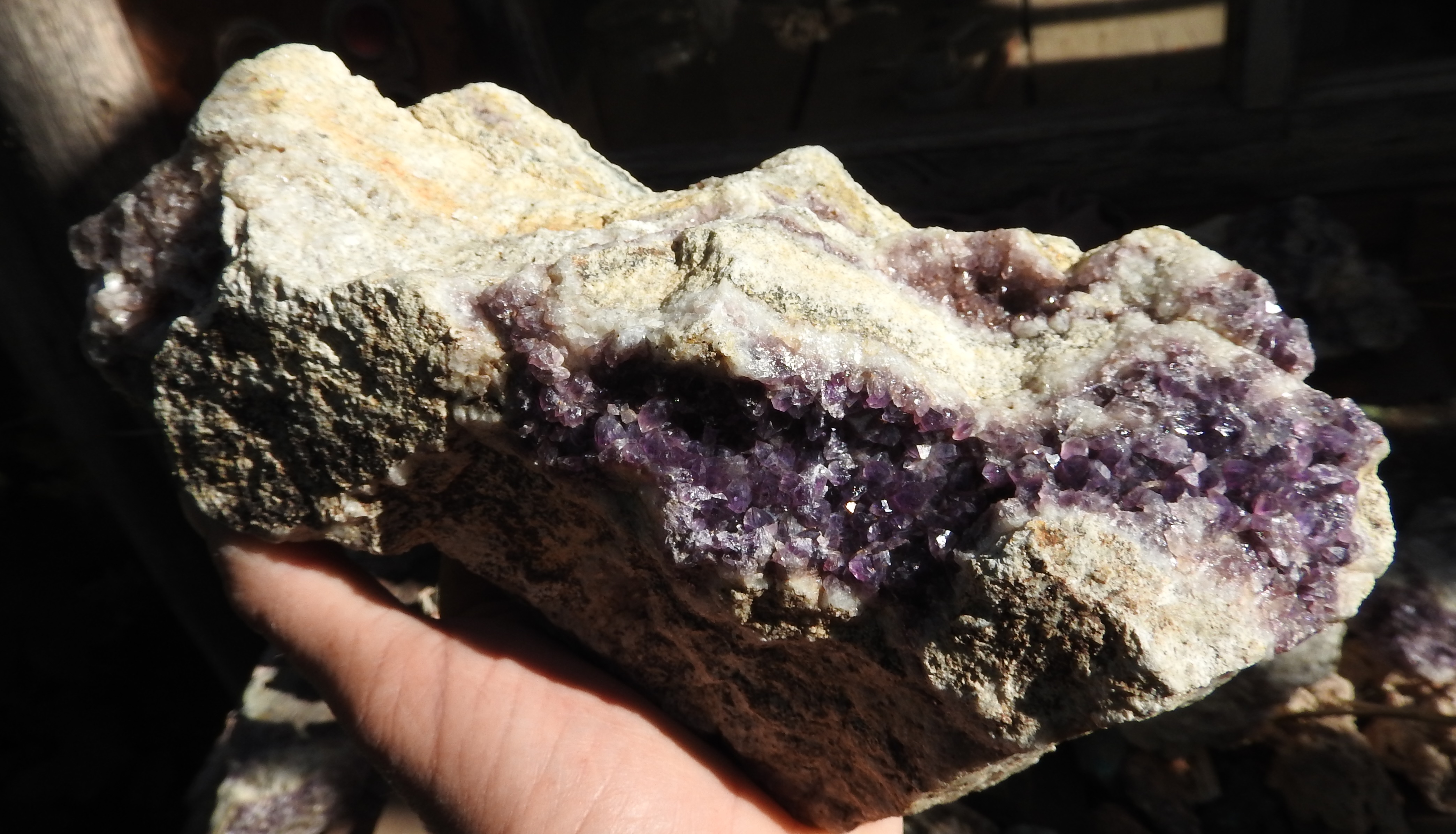

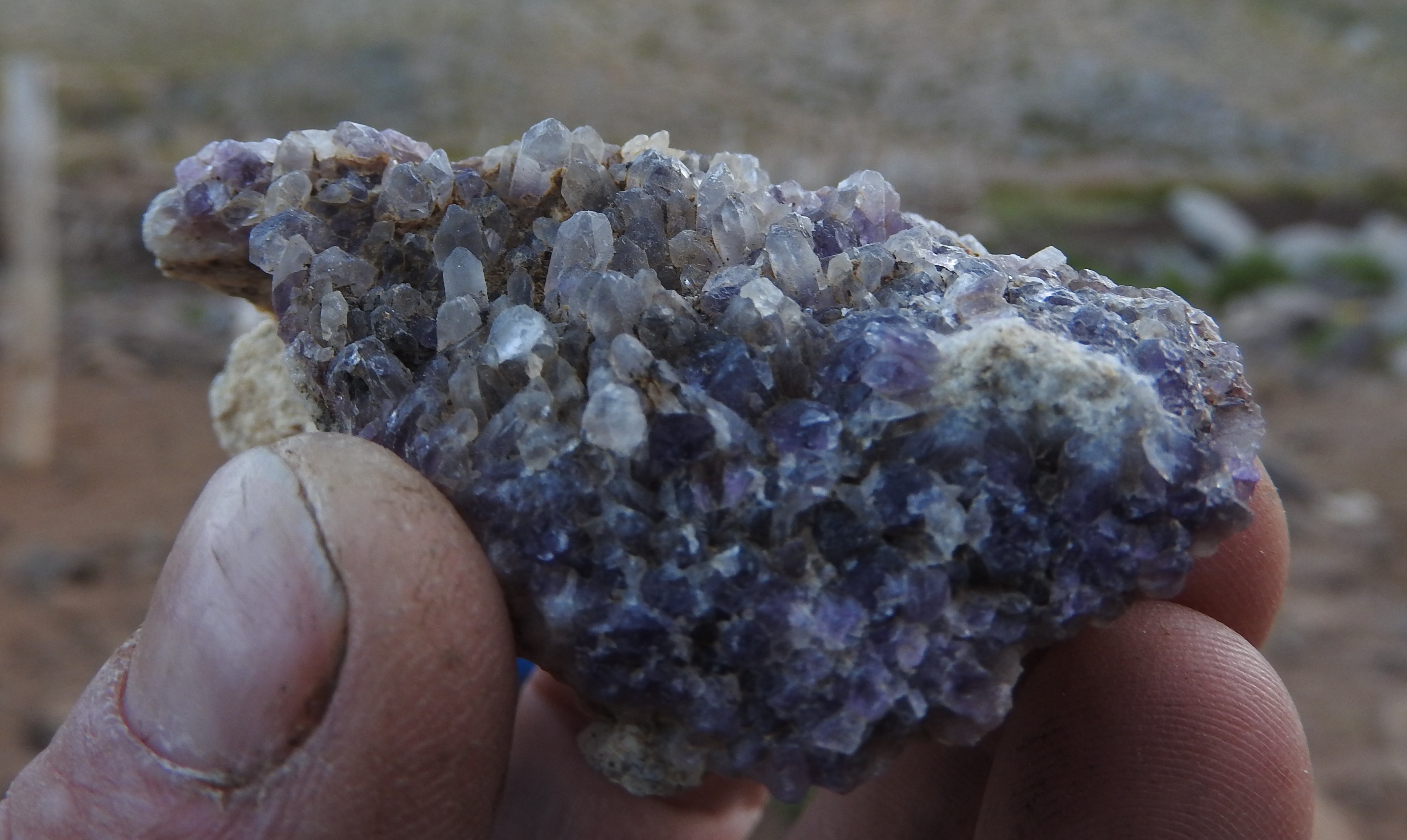

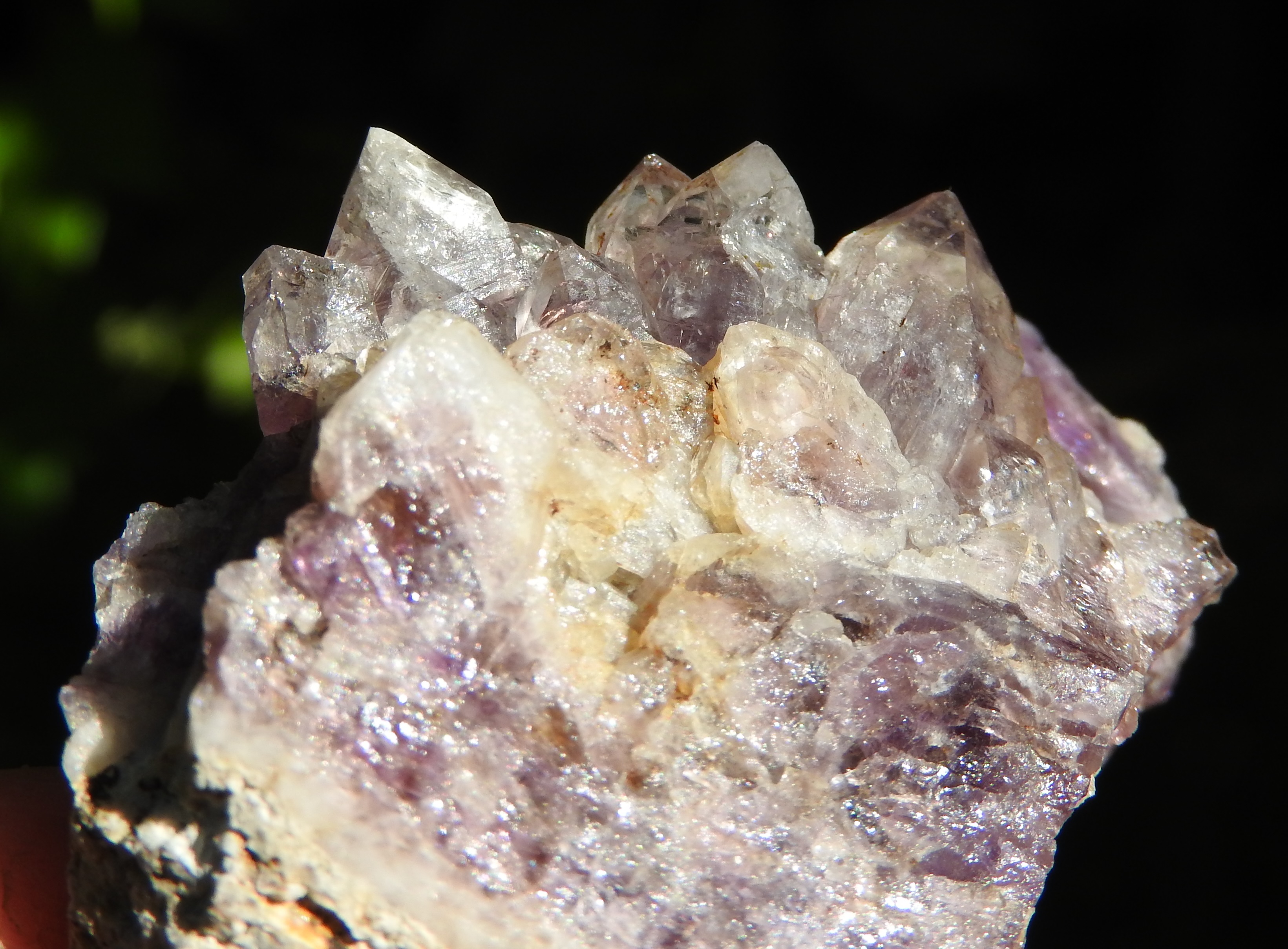

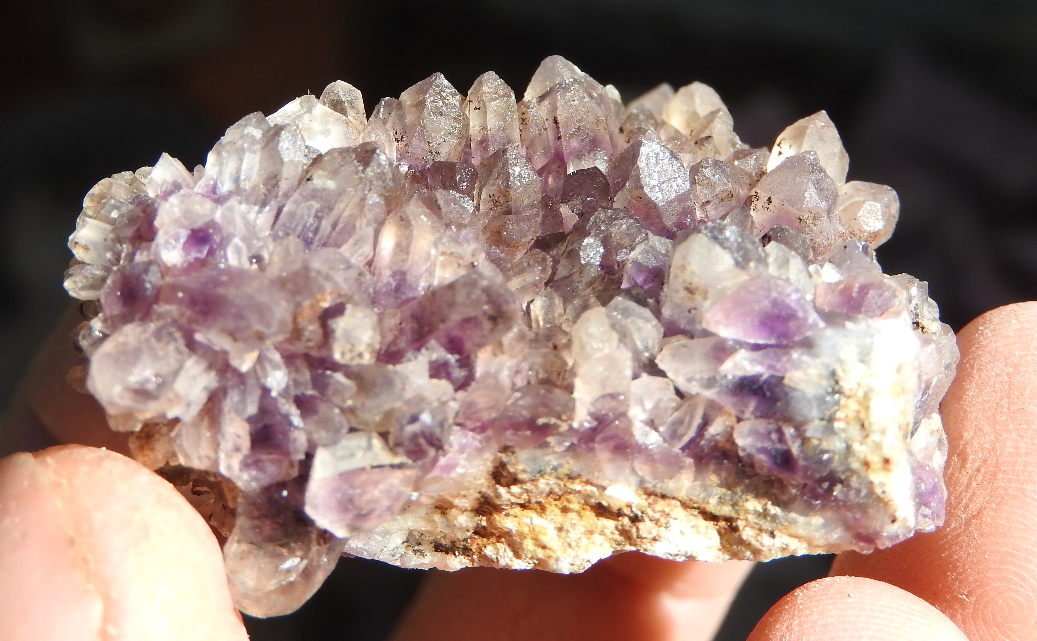

je vais y rester deux jours, a chercher des amethystes,
que jano redescendra en mule, comme ca tout le monde est content,
toujours en train de rigoler,

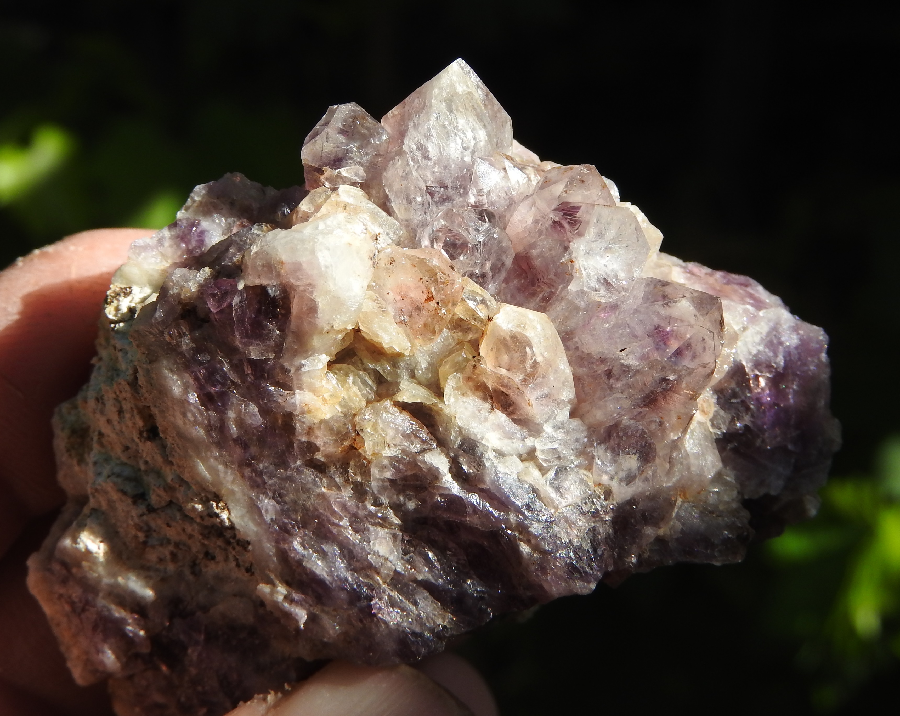

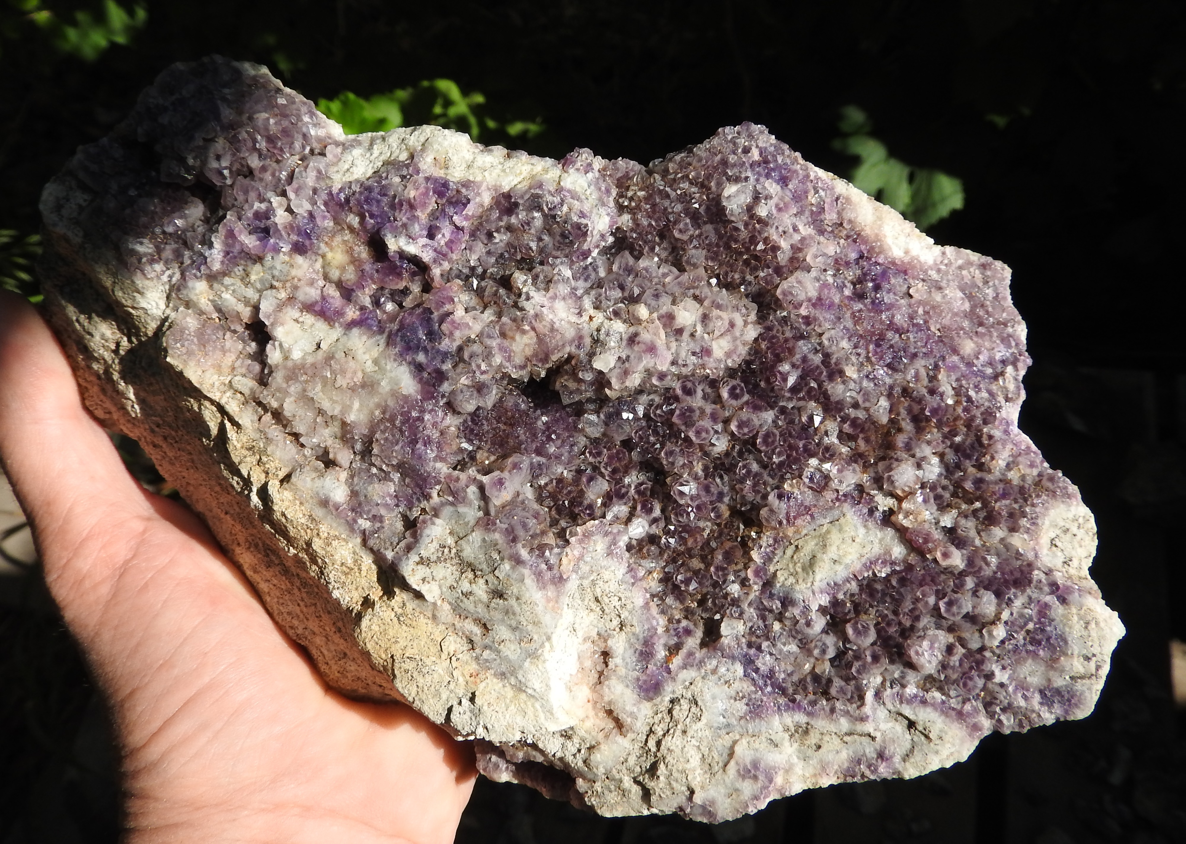

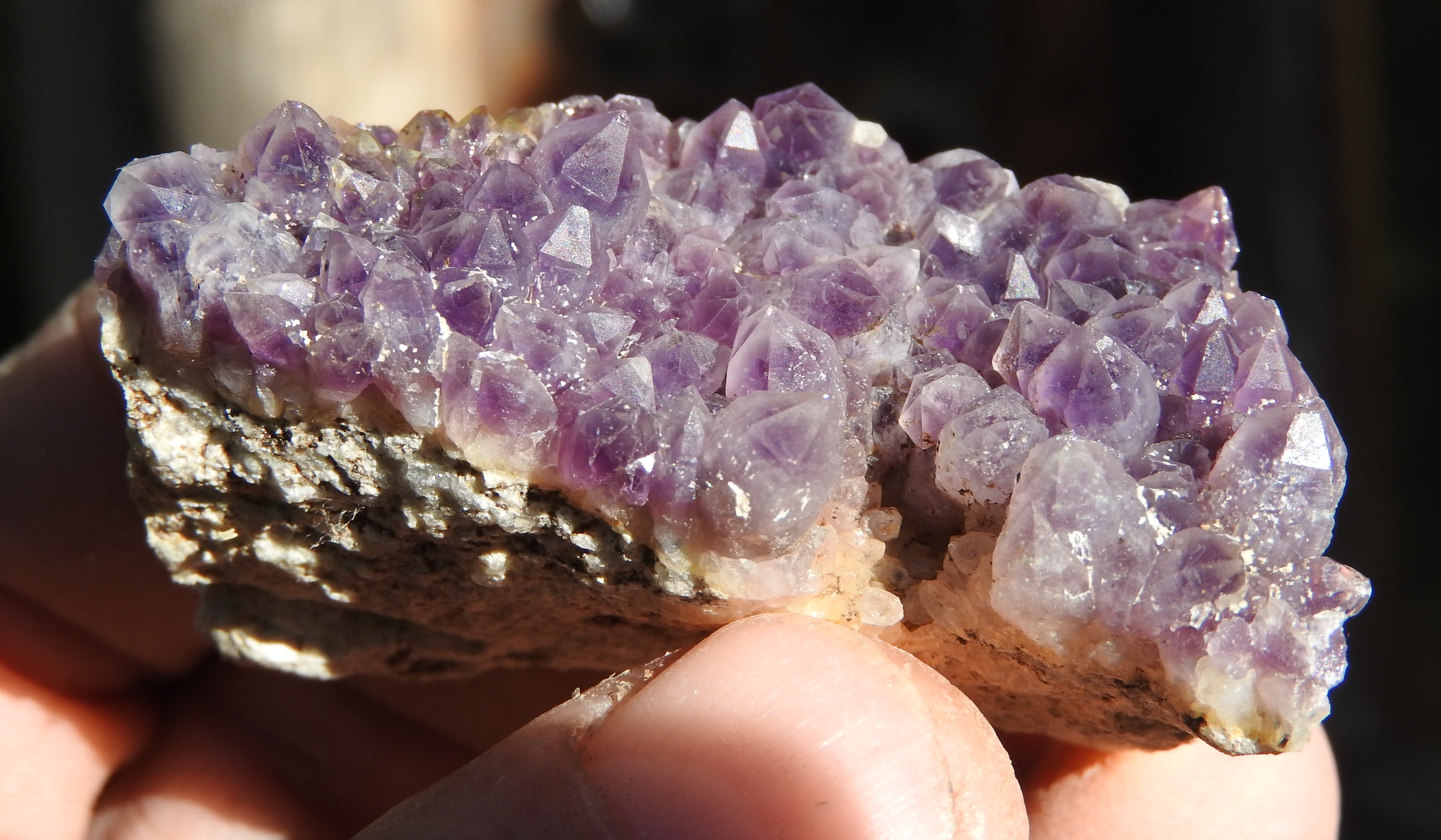

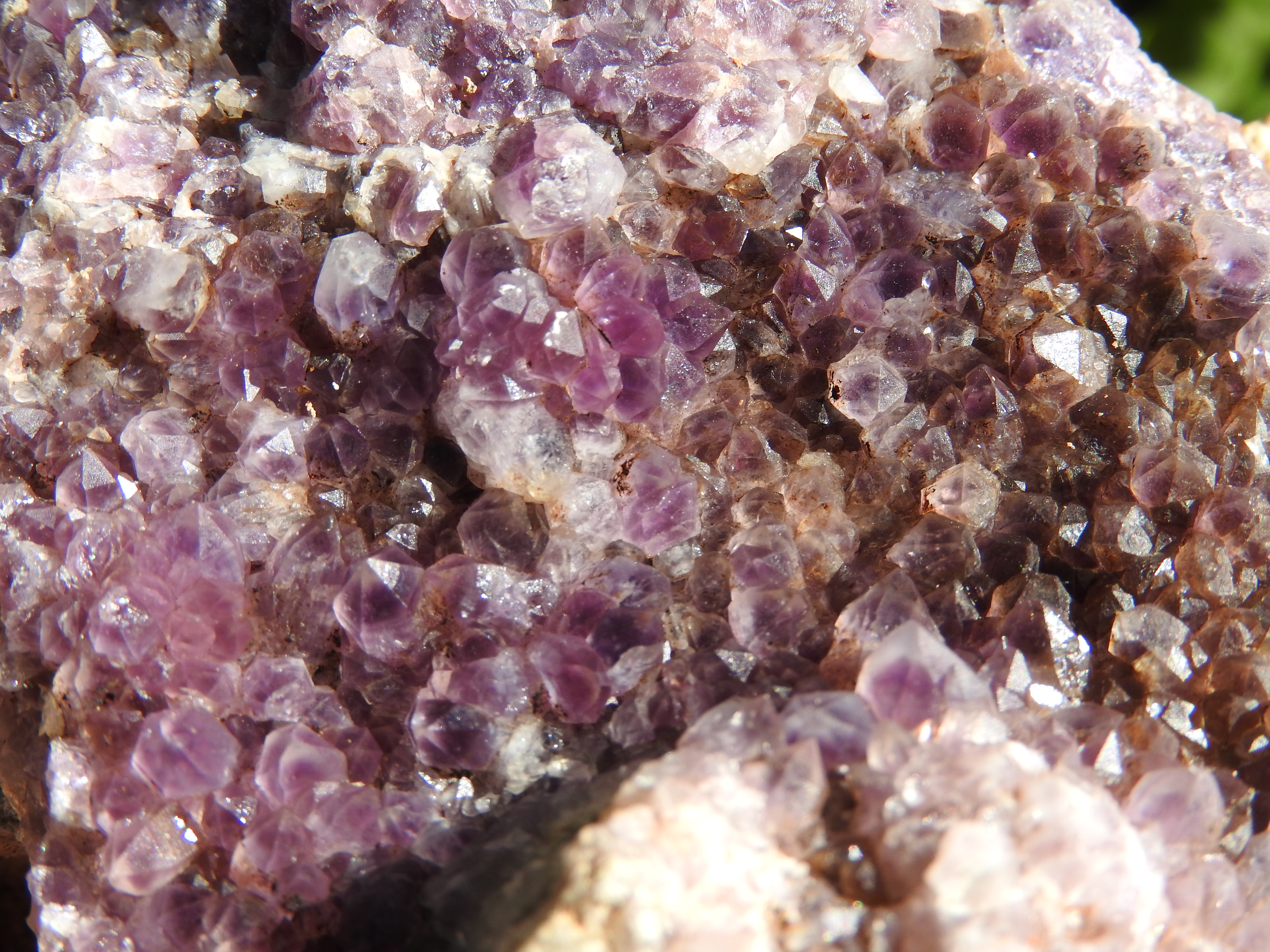

 voila quelques pièces après un premier lavage,
detail,
detail,
detail,

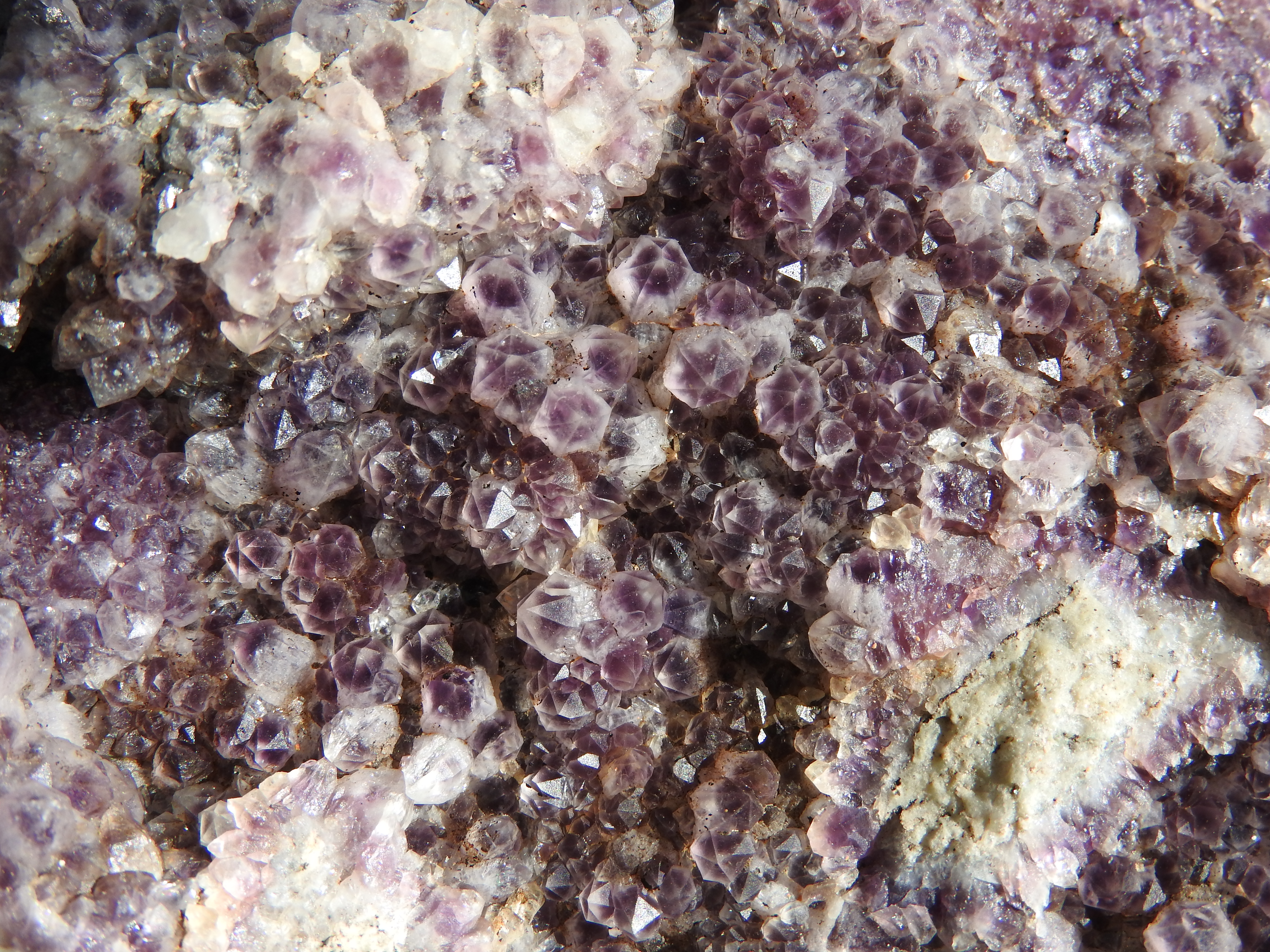

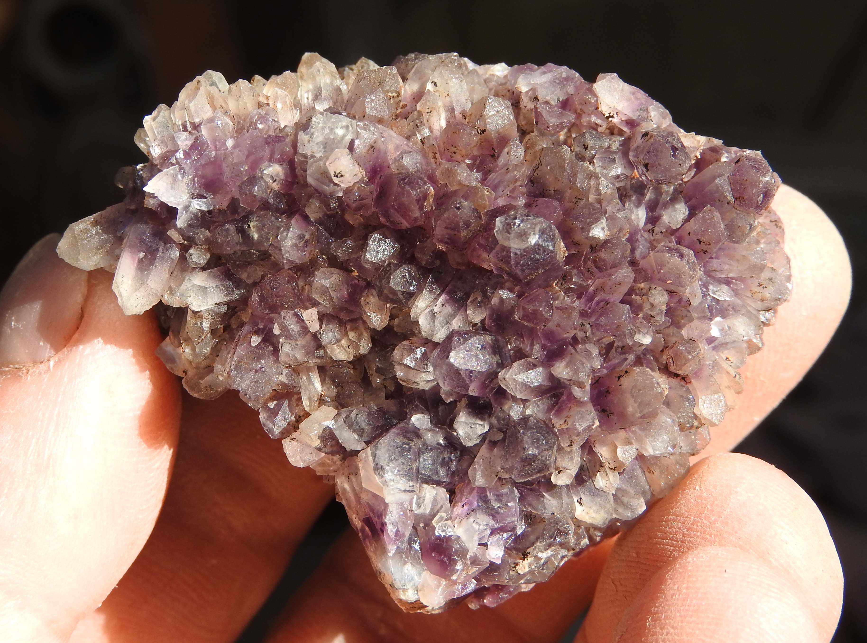

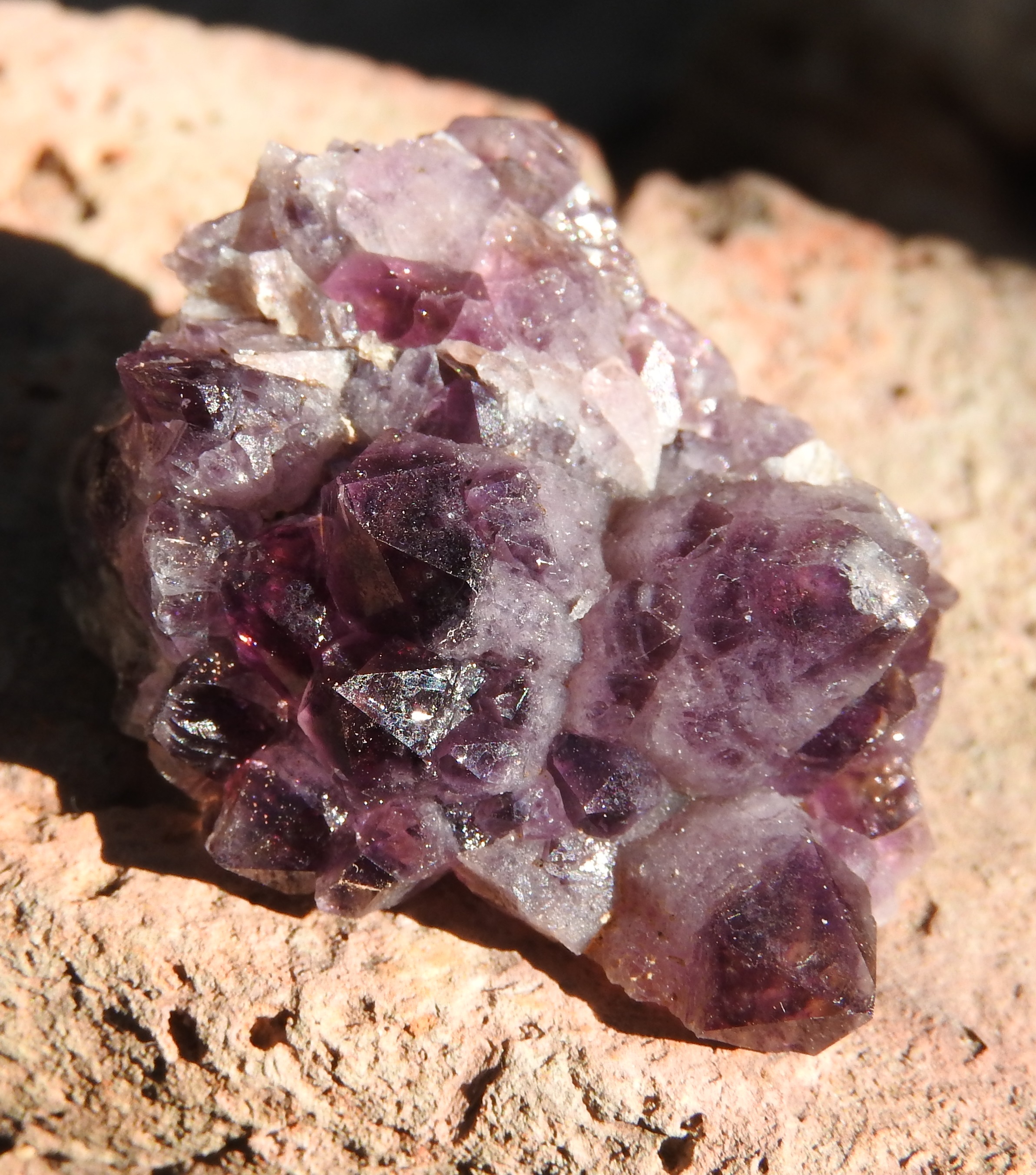

quelques pointes plus grosses mais fragiles,
et versa,

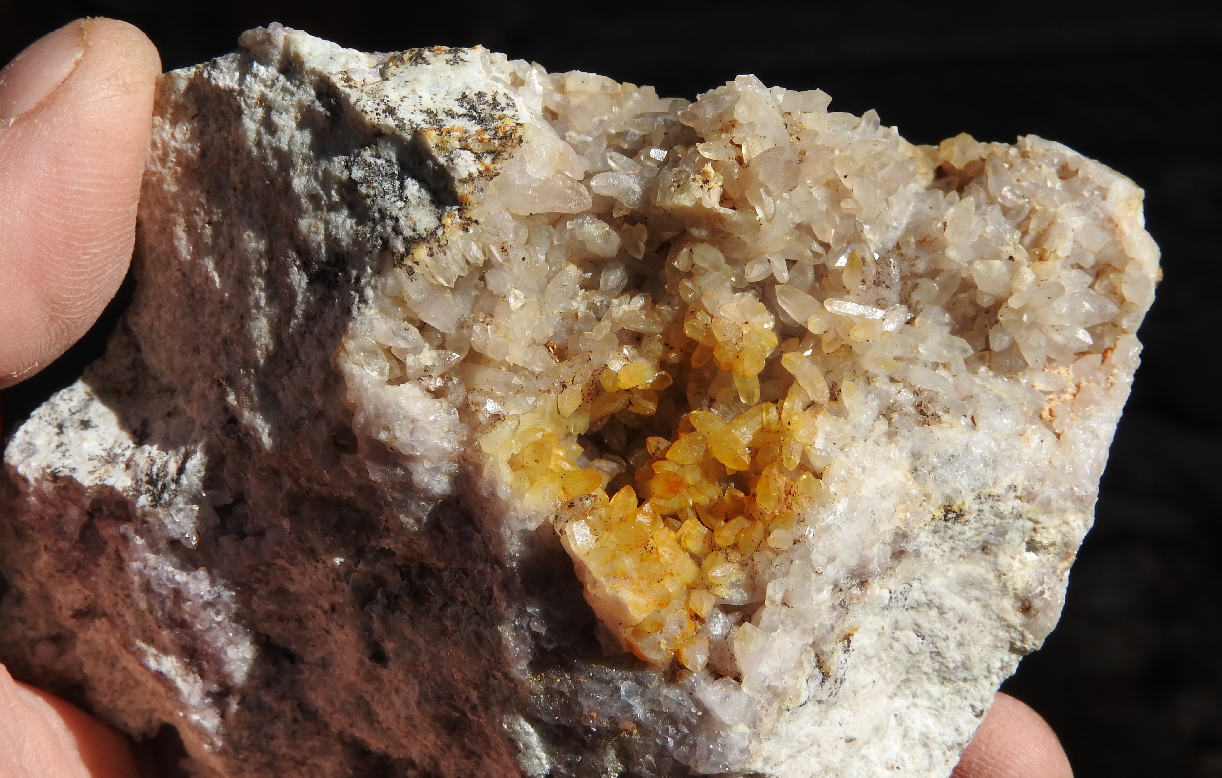

il y en a des blanches , rosees, ou oxidees, je ne crois pas que ce soit citrin....
quelques unes qui dépassent les 15 cm,
detail,
les petites ne sont pas les moins jolies....
le cristal le plus gros, 1.5 cm, pose sur une plaque,

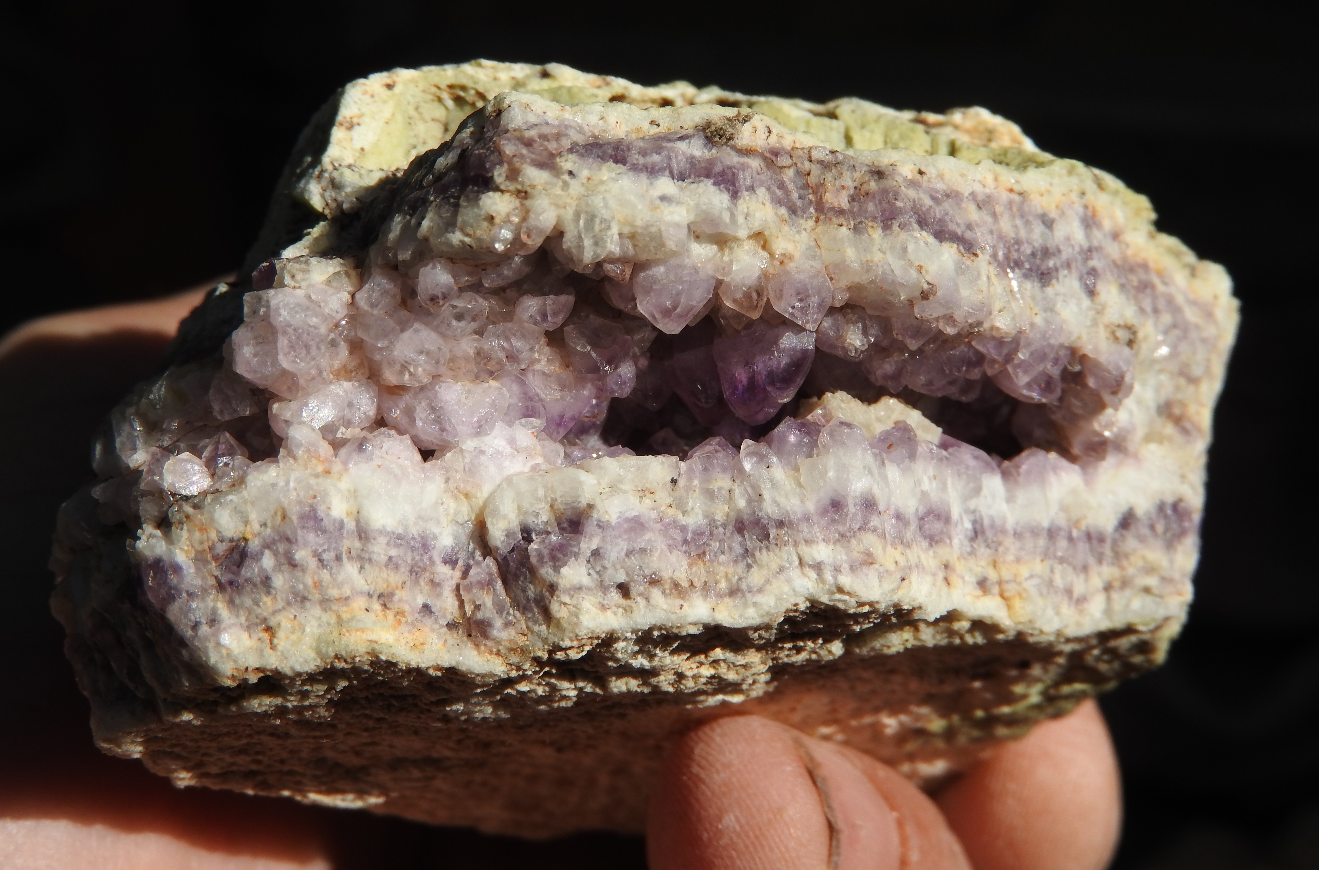

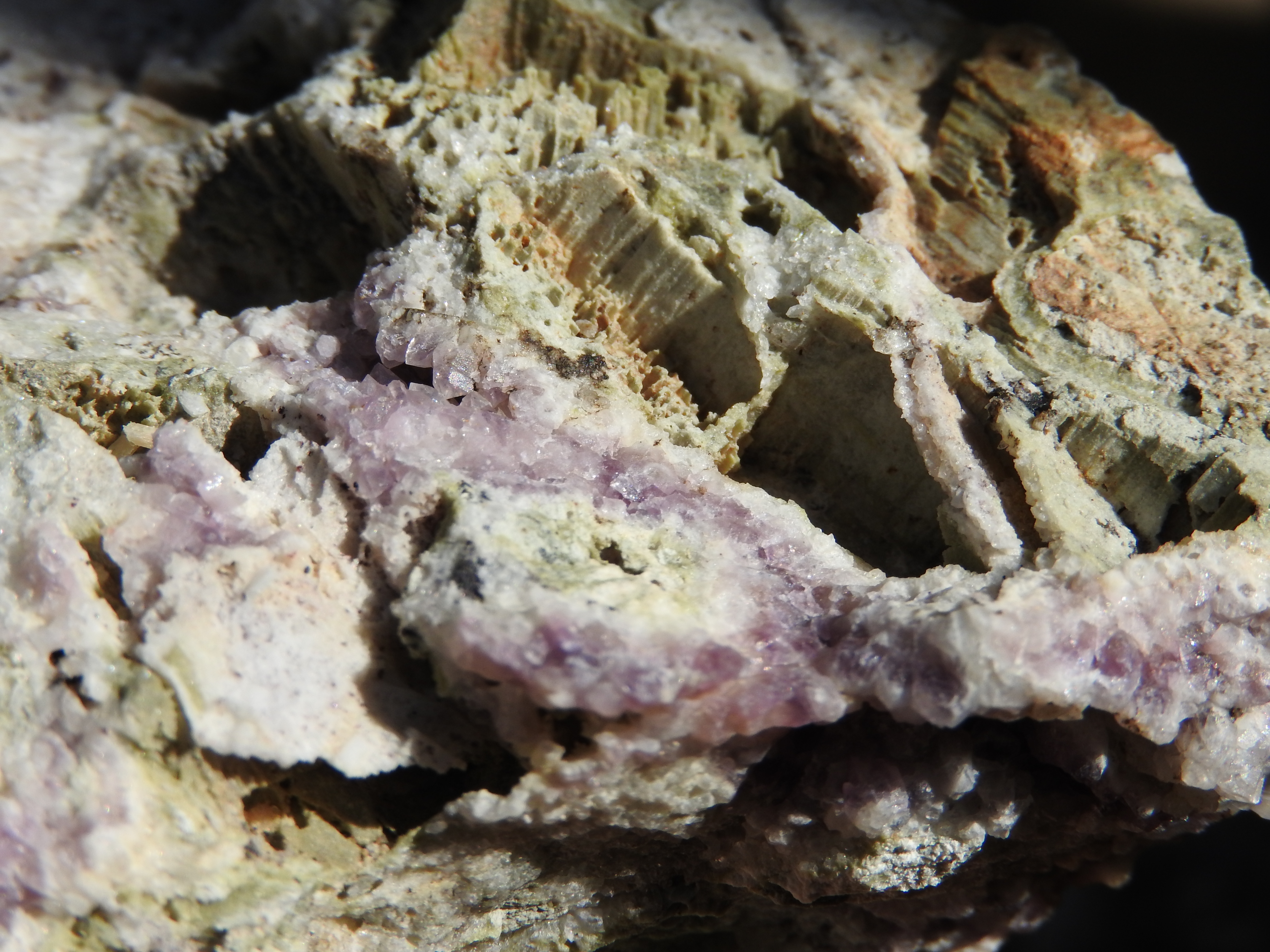

j'ai trouvé ensuite une autre veine , mais avec une roche encaissante verte, qui fait un contraste sympa , c'est vert, je dirais bien epidote, mais bon...:P
DSCN9103.thumb.JPG.a4e199b0e9a72139b2b9b7d276802cb4.JPG}
detail,
voila ,une veine a suivre de plus près, a bientôt, :trinquer:

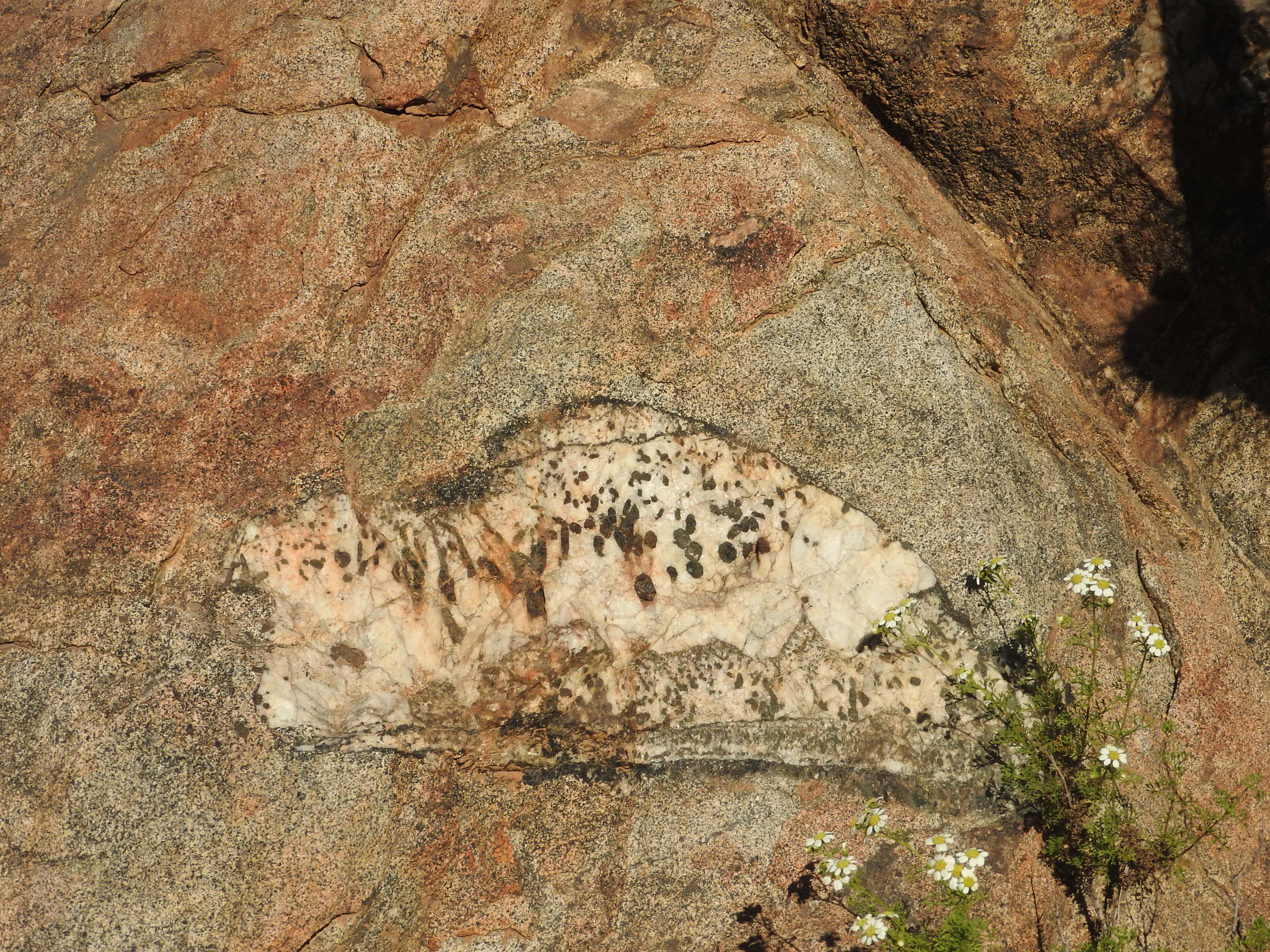

Le 14/08/2017 à 01:01, antakari a dit :
A la tête des sections et à la couleur verdâtre, amphibole ou diopside (mais grosse option pour le diopside).
Serge
Magnifique ces paysages, la flore et le site.
Oui anorthosite à diopside collerait bien.
sur ce bloc entrecoupé de filonnets de nature apparemment identique à l’encaissant ce qui offre une belle chronologie à analyser.
D’ailleurs on déduit dans ce bloc (plus clair) que plusieurs épisodes de cristallisations se succèdent avec des tailles cristallines de plus en plus réduites.
Tout ce qu’on peut dire sur l’encaissant : mésocrate, que la masse blanche à gros cristaux n’est pas une intrusion mais est antérieur à l’encaissant, et qu’il faut bien vérifier avant d’affirmer une absence de quartz (idem pour l’encaissant : quel teneur en quartz ? => zoom et analyse visuelles de détails)
belles cactées !
@trenen23
Pourquoi avoir déterré cette partie de fil du mois d'Août?
A l'époque, j'avais écrit ceci:
C'est because que tu sens + le diosipe que l'augite?
Sinon, c'est sympa une différentiation pegmatitique dans un massif de gabbro. Ca permet de moins se fatiguer les yeux.
Tout simplement parce que je ne l'avais pas vue !, pyroxène parce que les troncatures sur les arêtes paraissent perpendiculaires, diopside parce que c'est le plus fréquent dans ce contexte, l'augite étant plus liée aux roches volcaniques (par contre je ne sais pas pourquoi !)
Ça parait bien un pegmatoïde (pegmatite basique des anciens) plutôt de gabbro à cause des pyroxènes mais pour gabbro il faudrait être sur de la basicité des plagioclases.
Serge

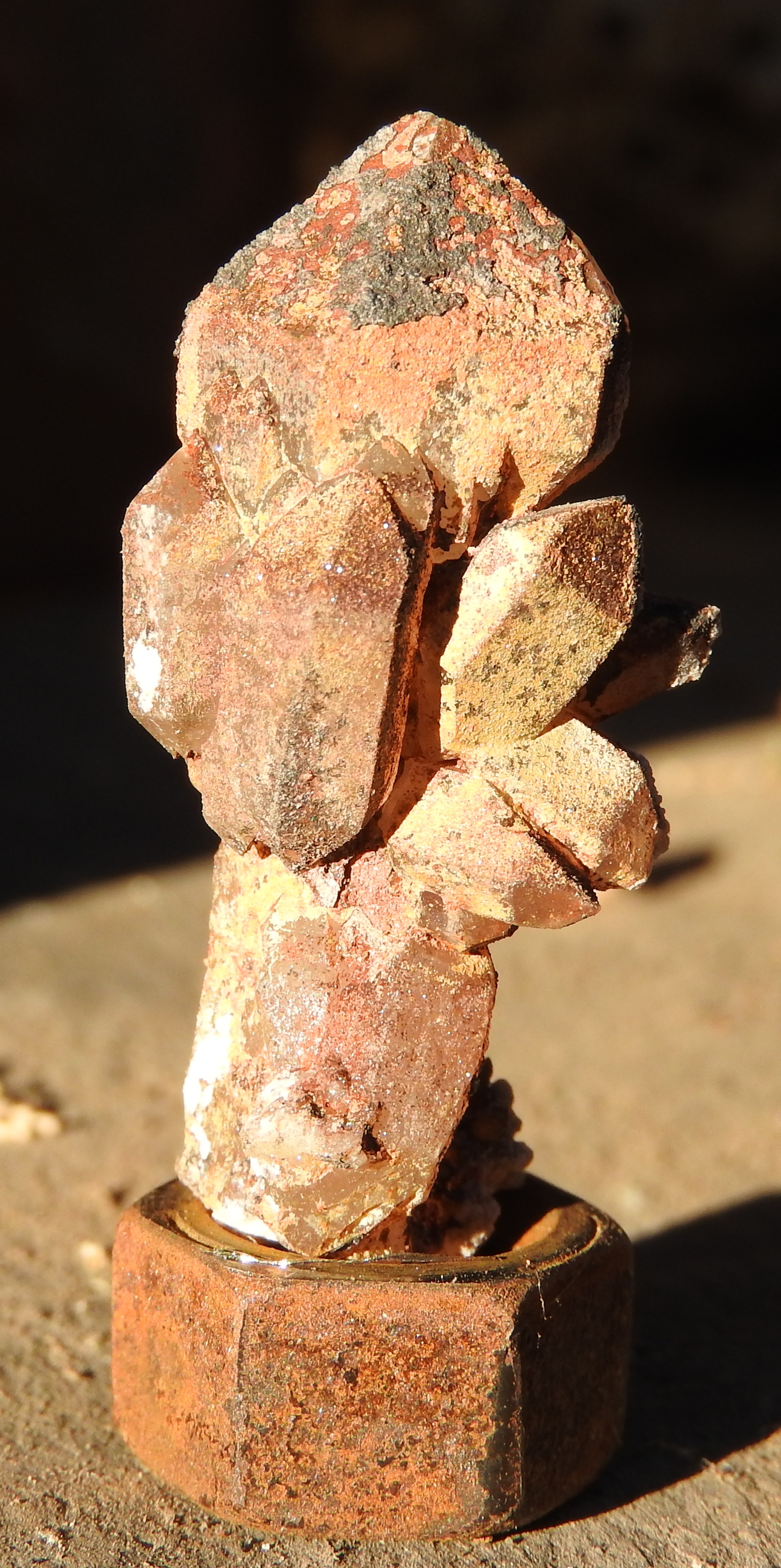

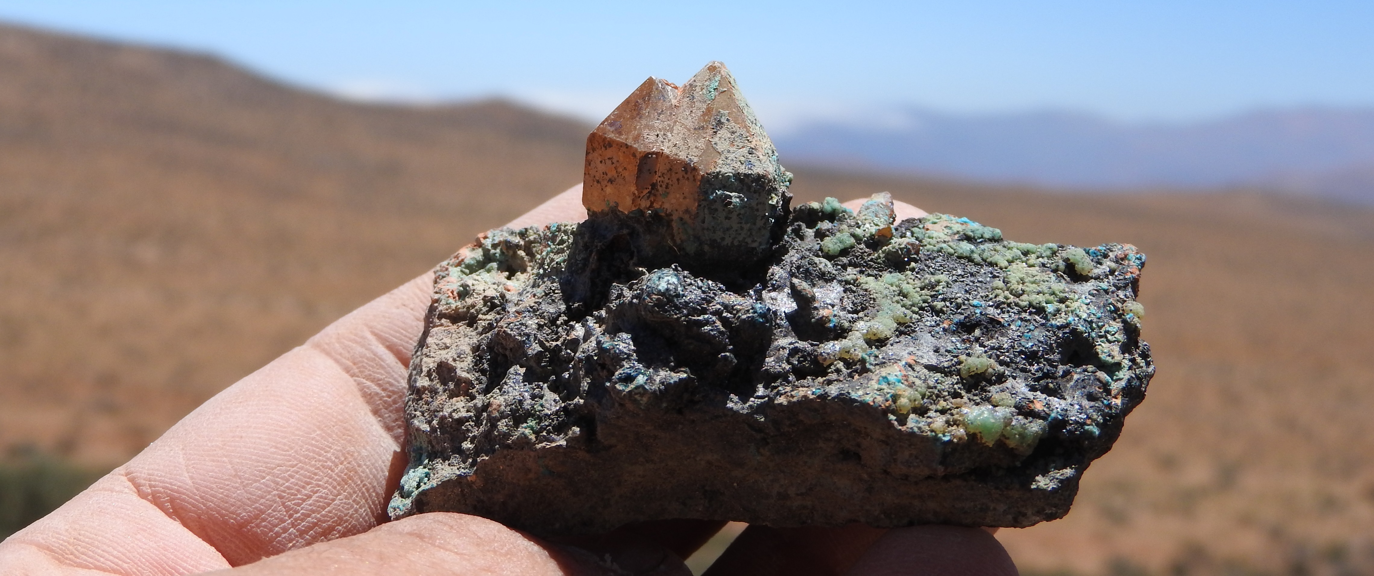

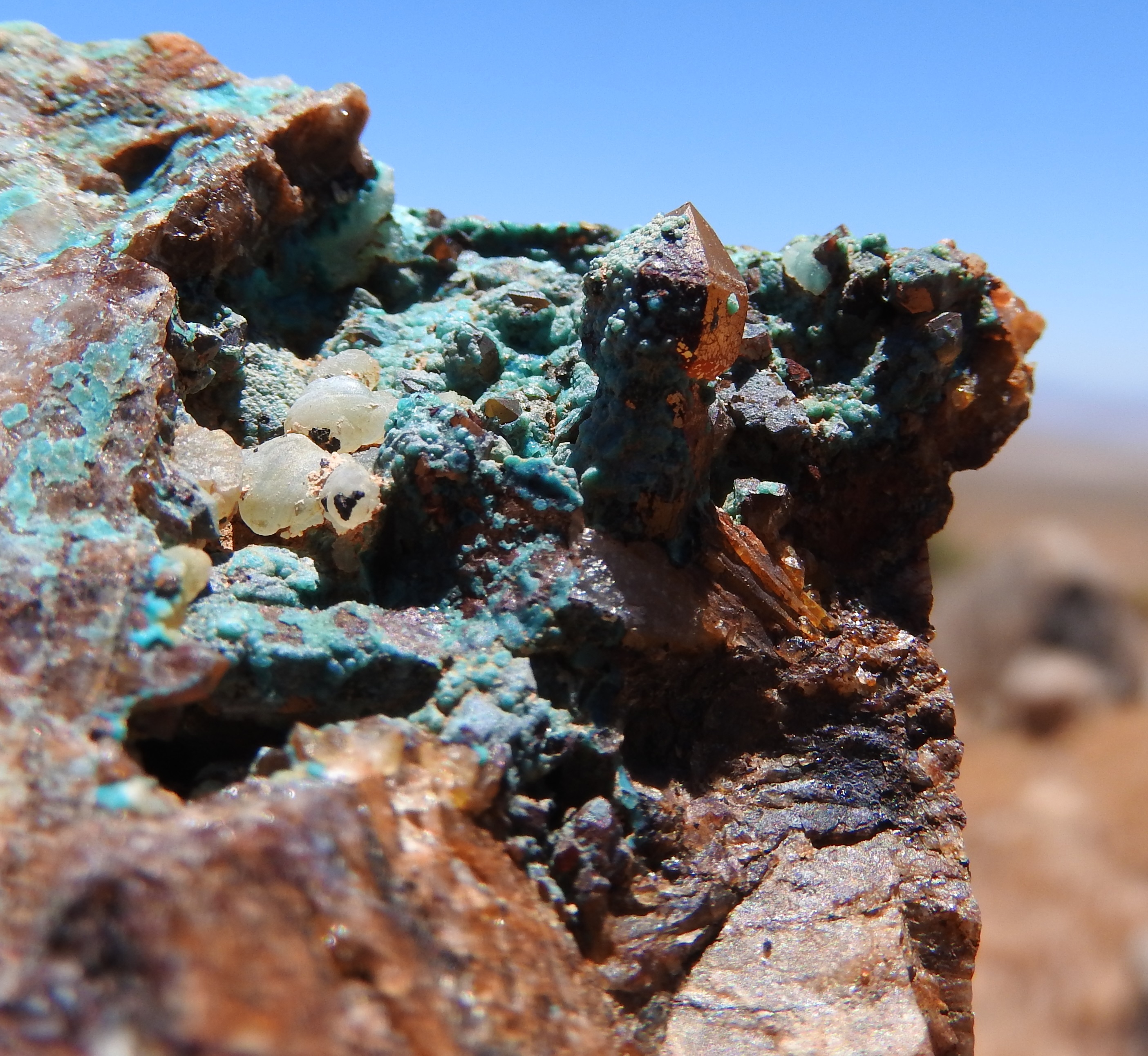

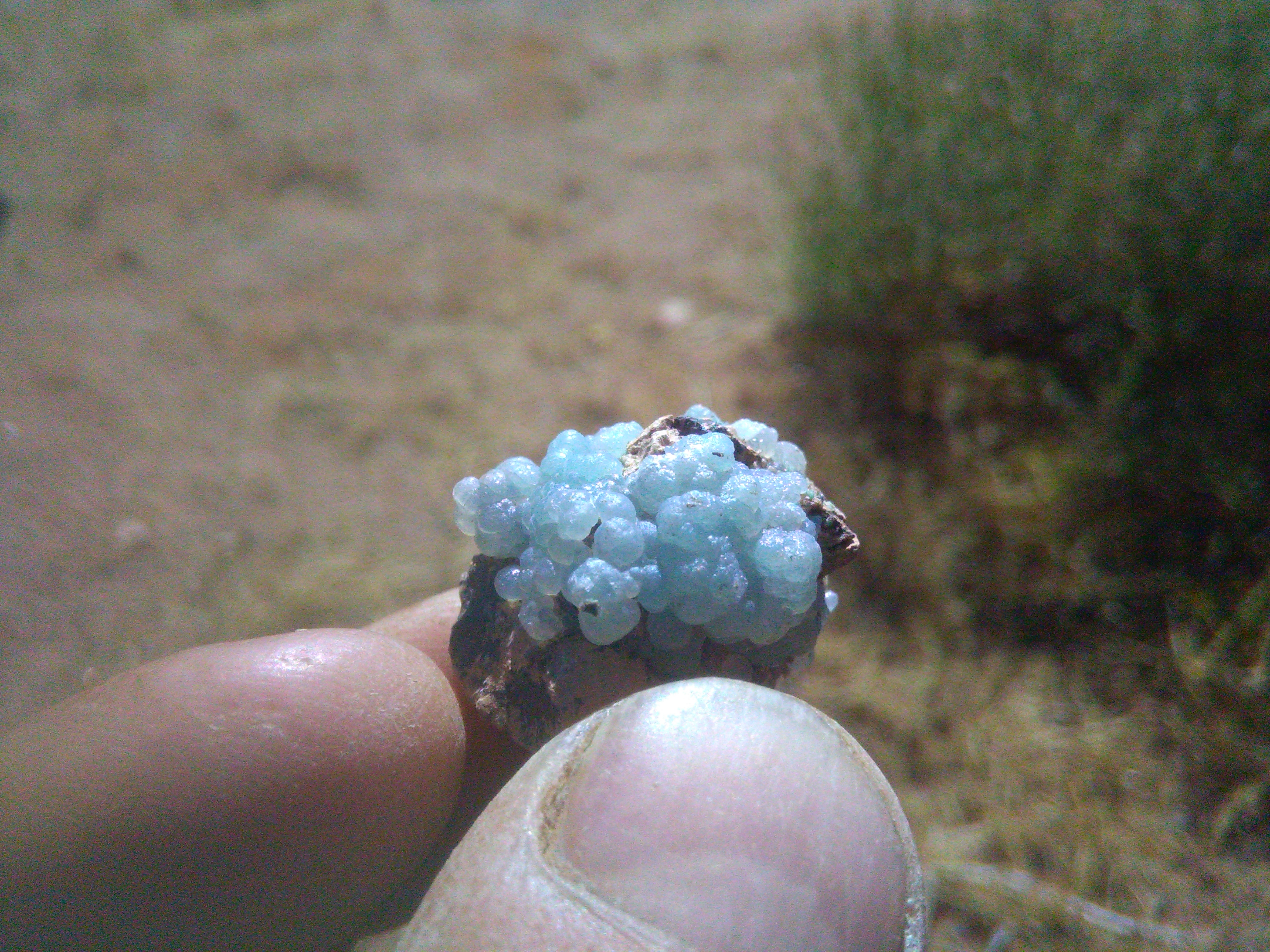

Ça m'a l'air du quartz mais les inclusions....epidotes? Ou goethite, mieux Tourmaline , haha

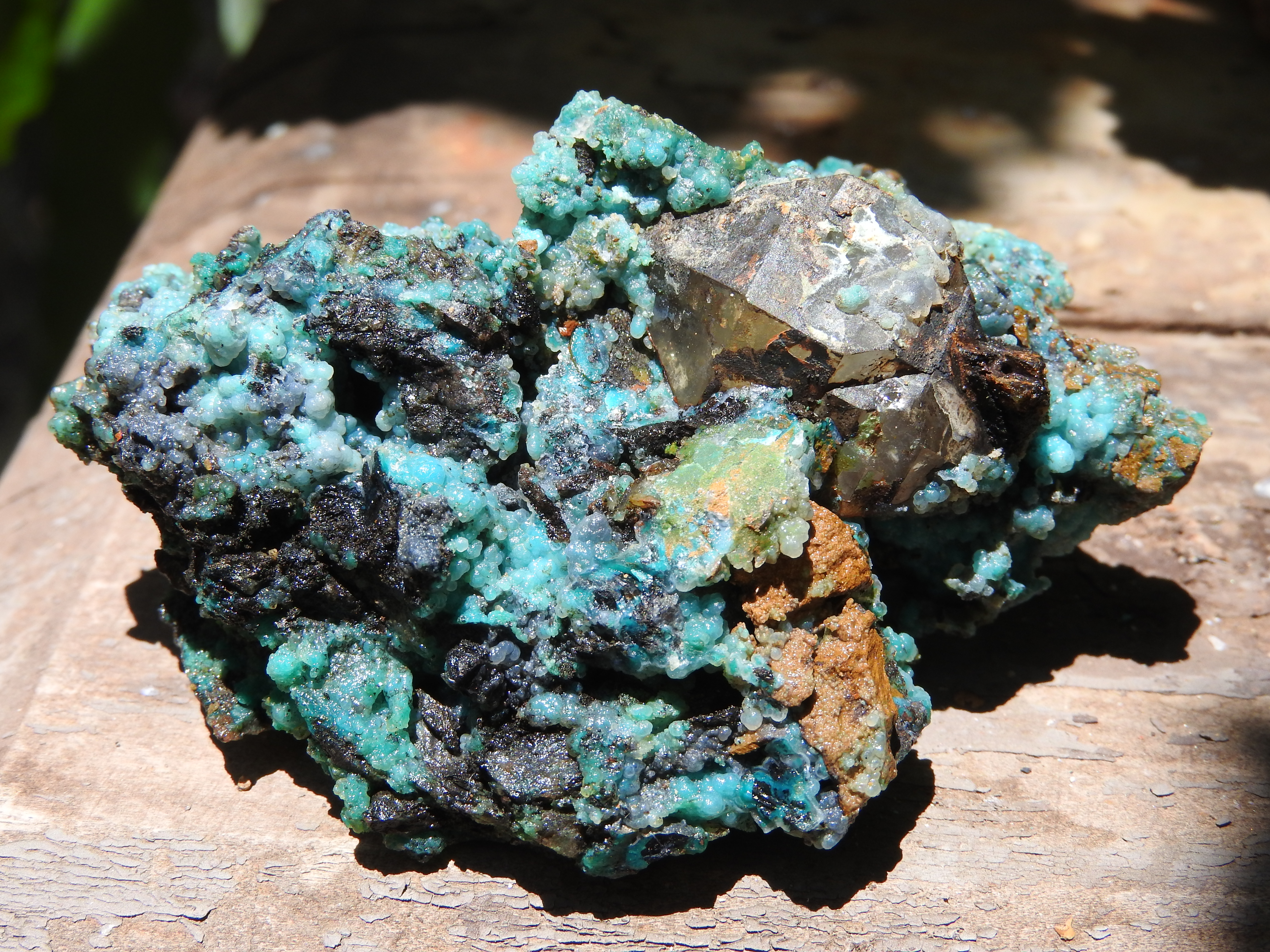

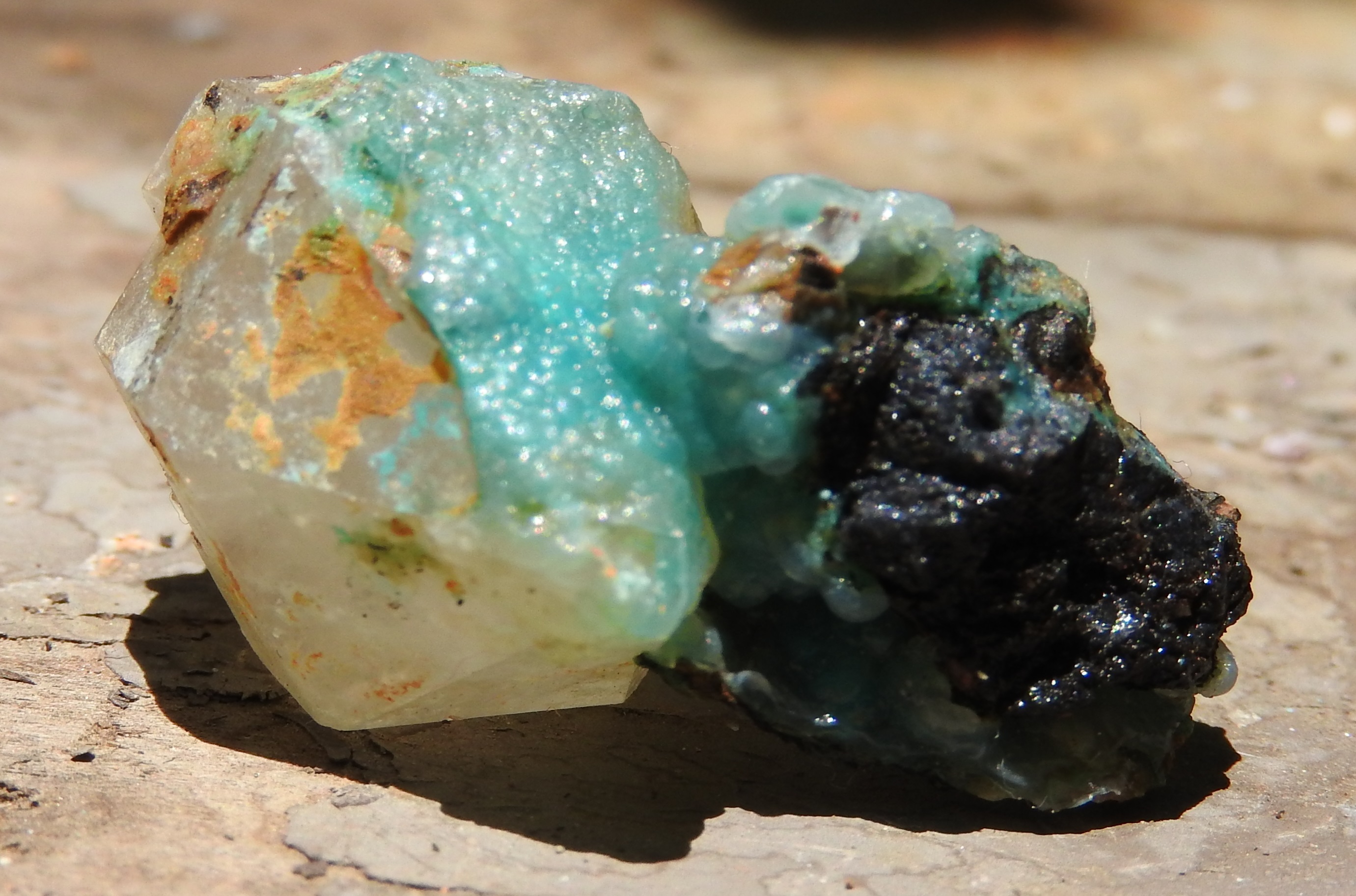

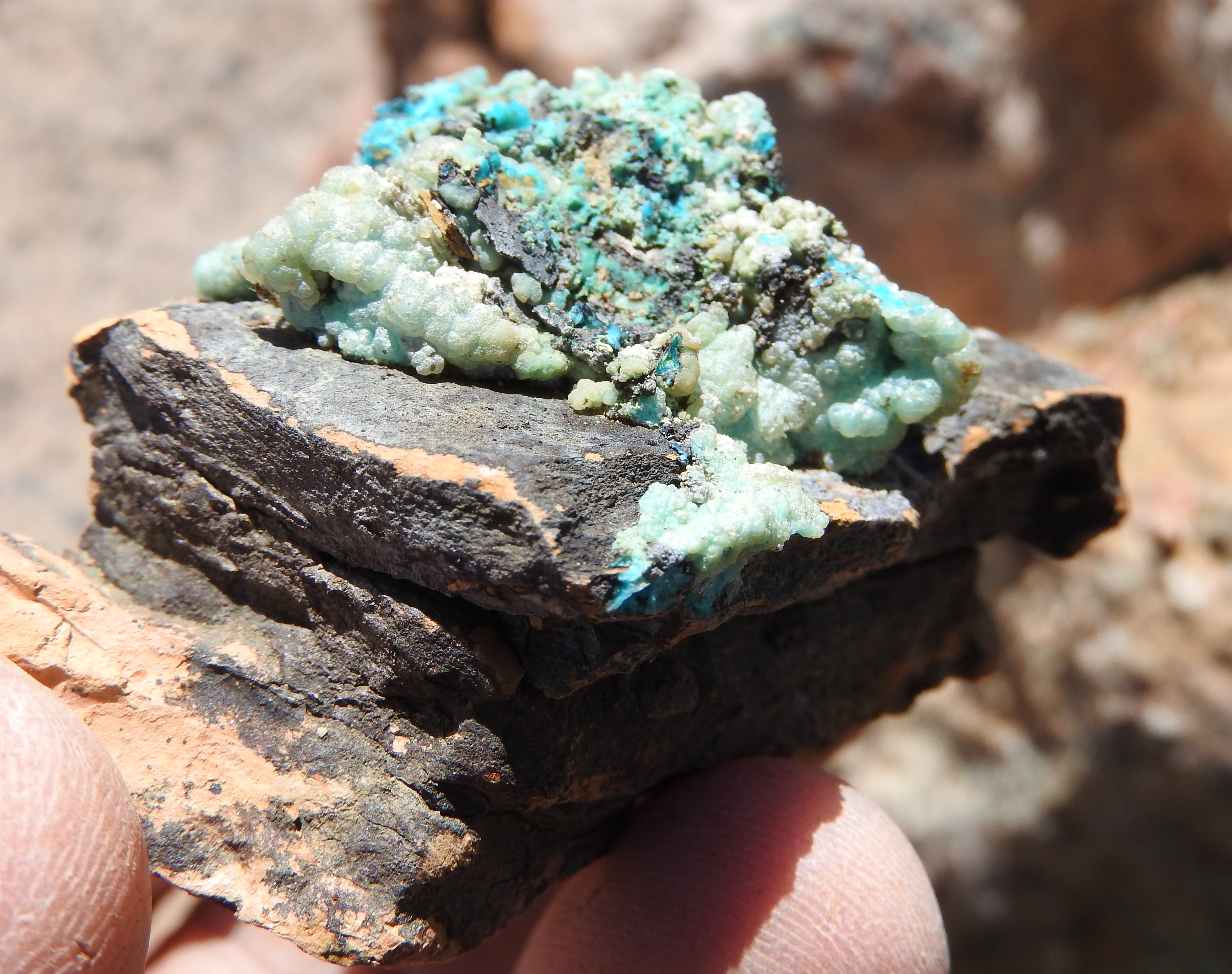

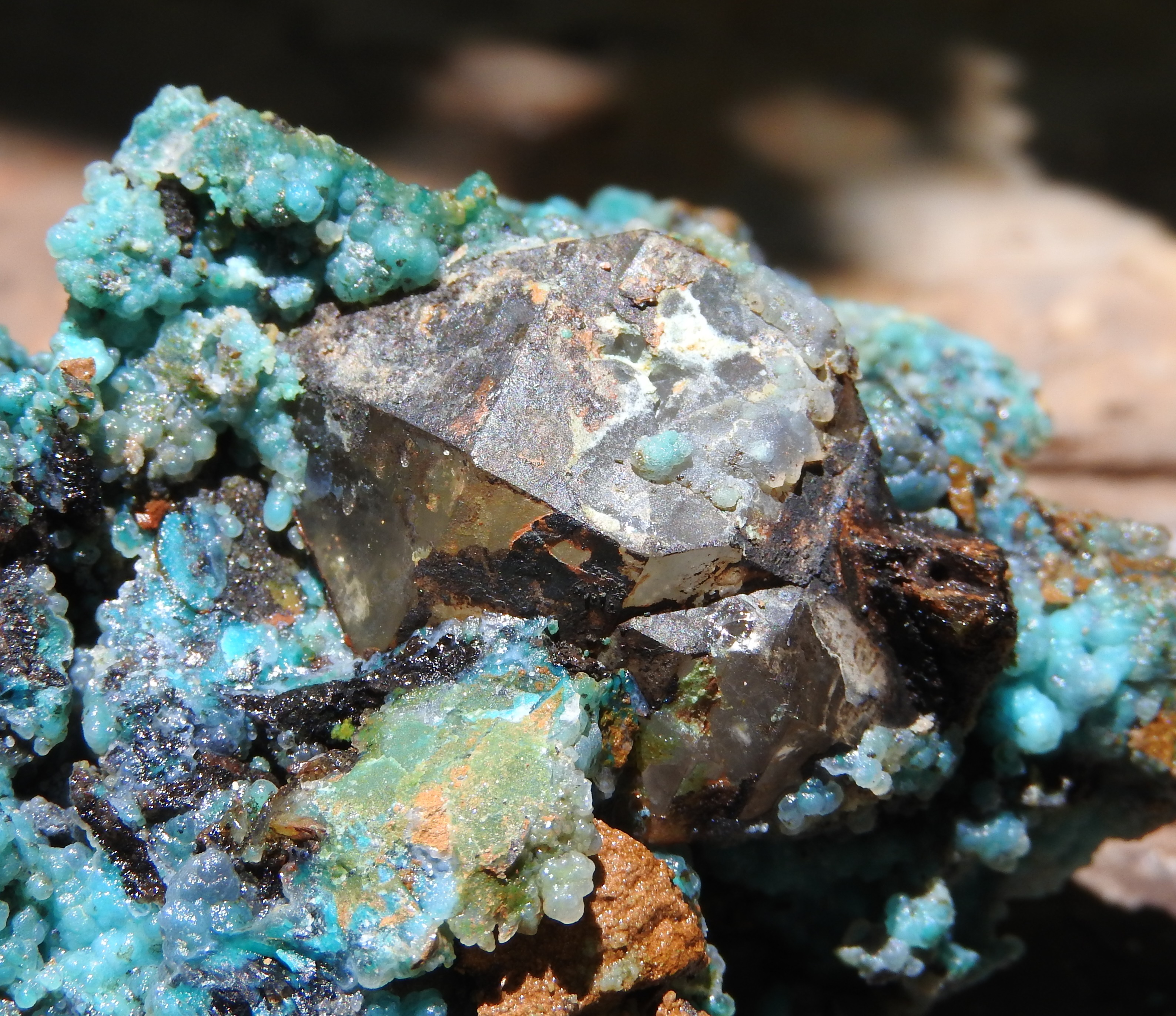

Pompón calcedoine

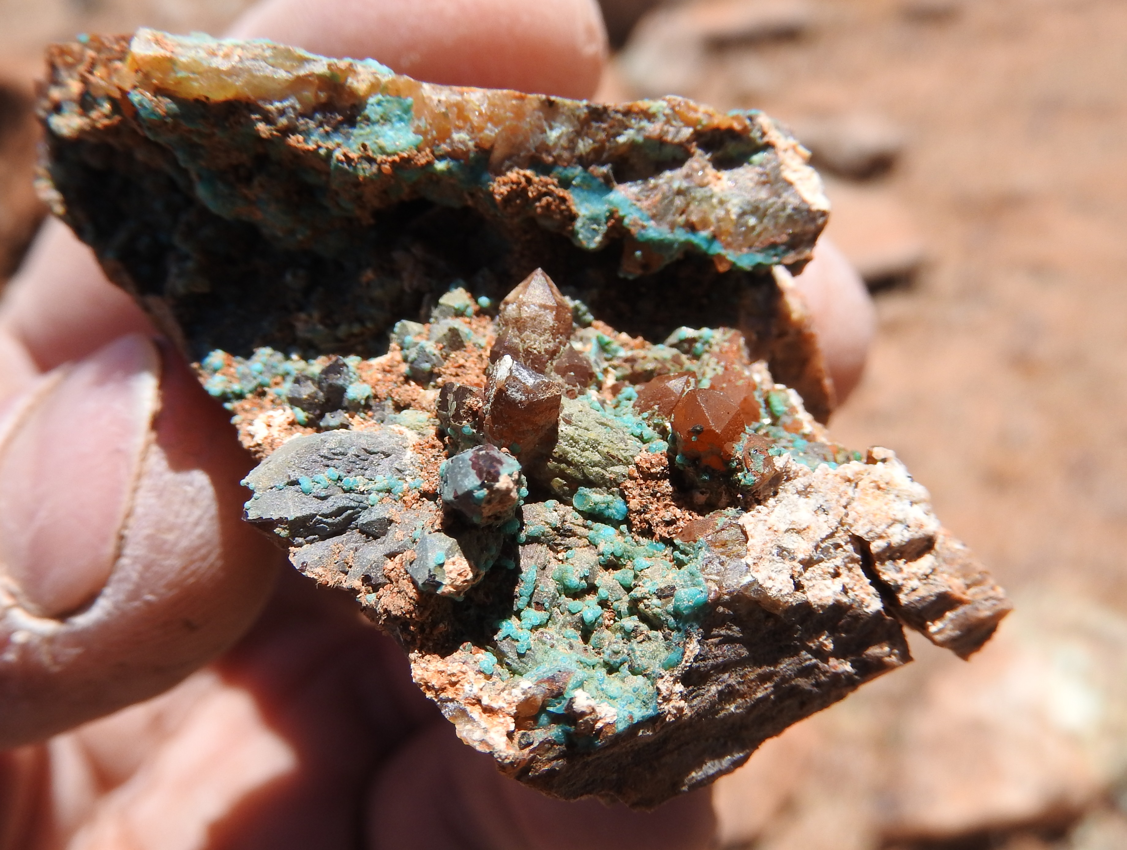

quartz , calcedoine et chrisocolle,
celui la etait sur un gros bloc que j"ai laisse,
petit sceptre  encroute,
mon prefere,
detail,

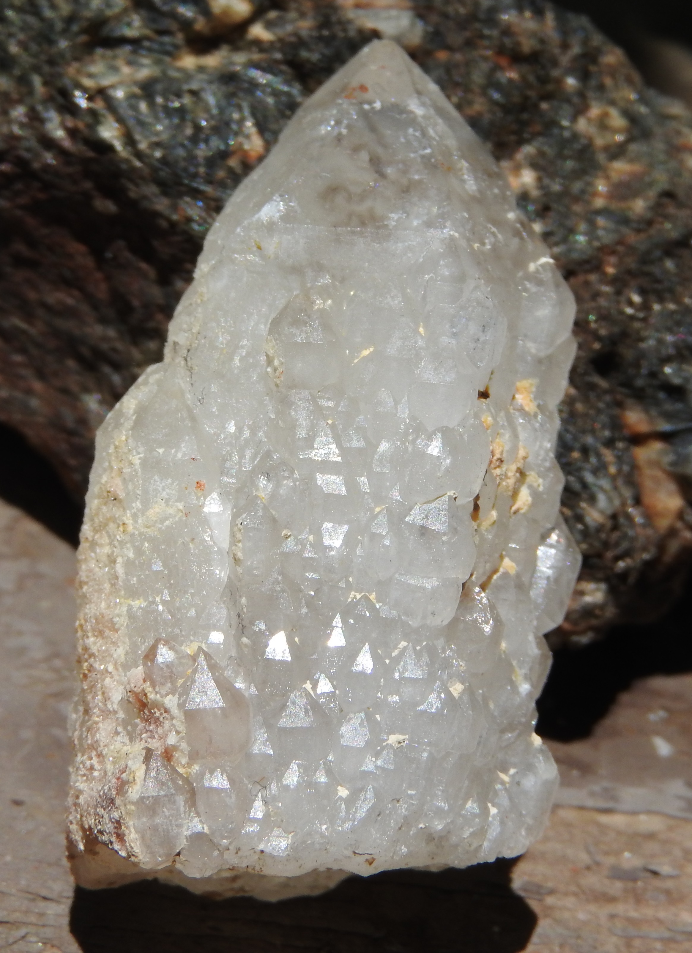

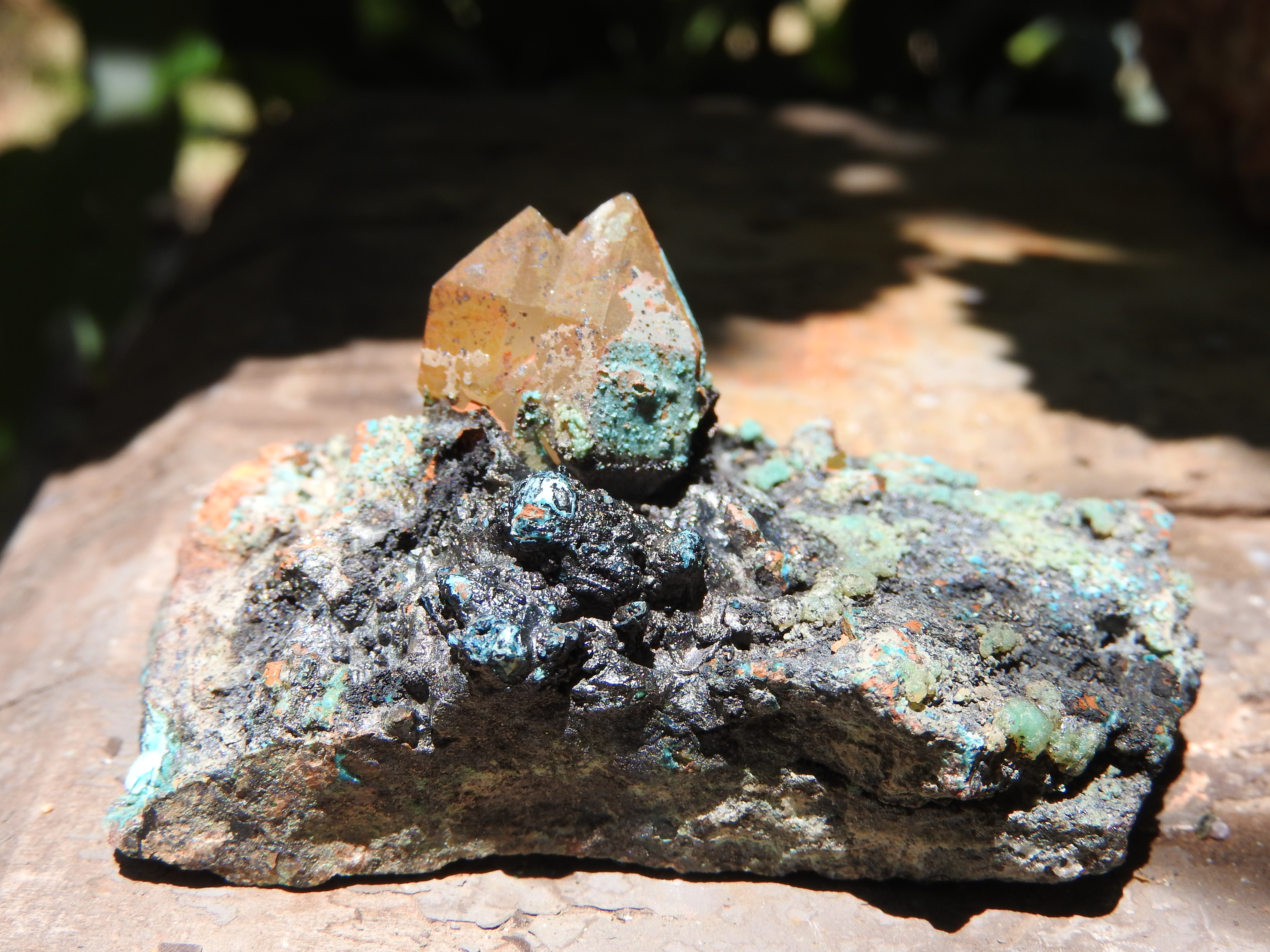

j'ai trouve quelques gros quartz  et surprise au nettoyage :
un autre, qui passe les 8 cm
celui ci restera comme ca,
une petite pointe recouverte de chriso
ca aussi j'aime bien...
Voila, a bientot
VID_20171201_163621.mp4

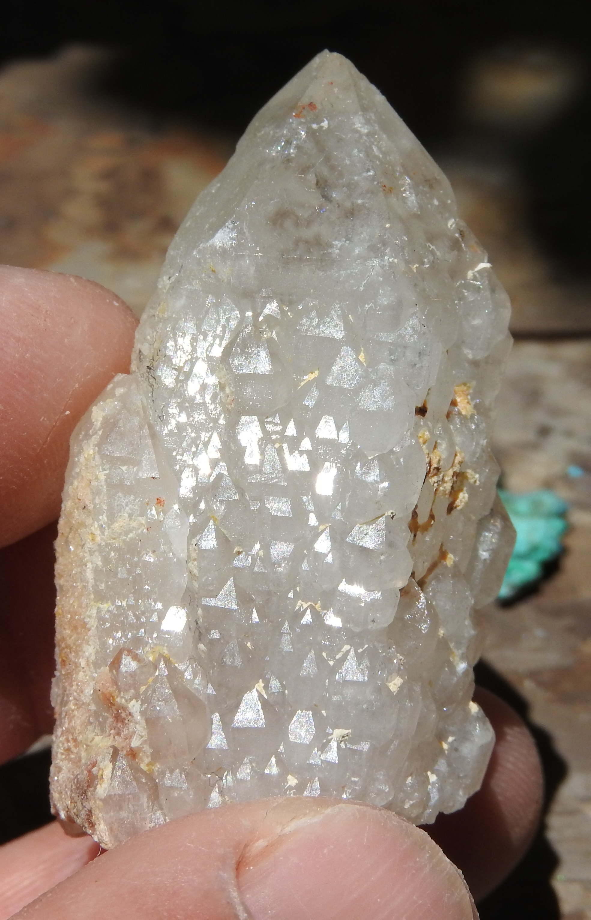

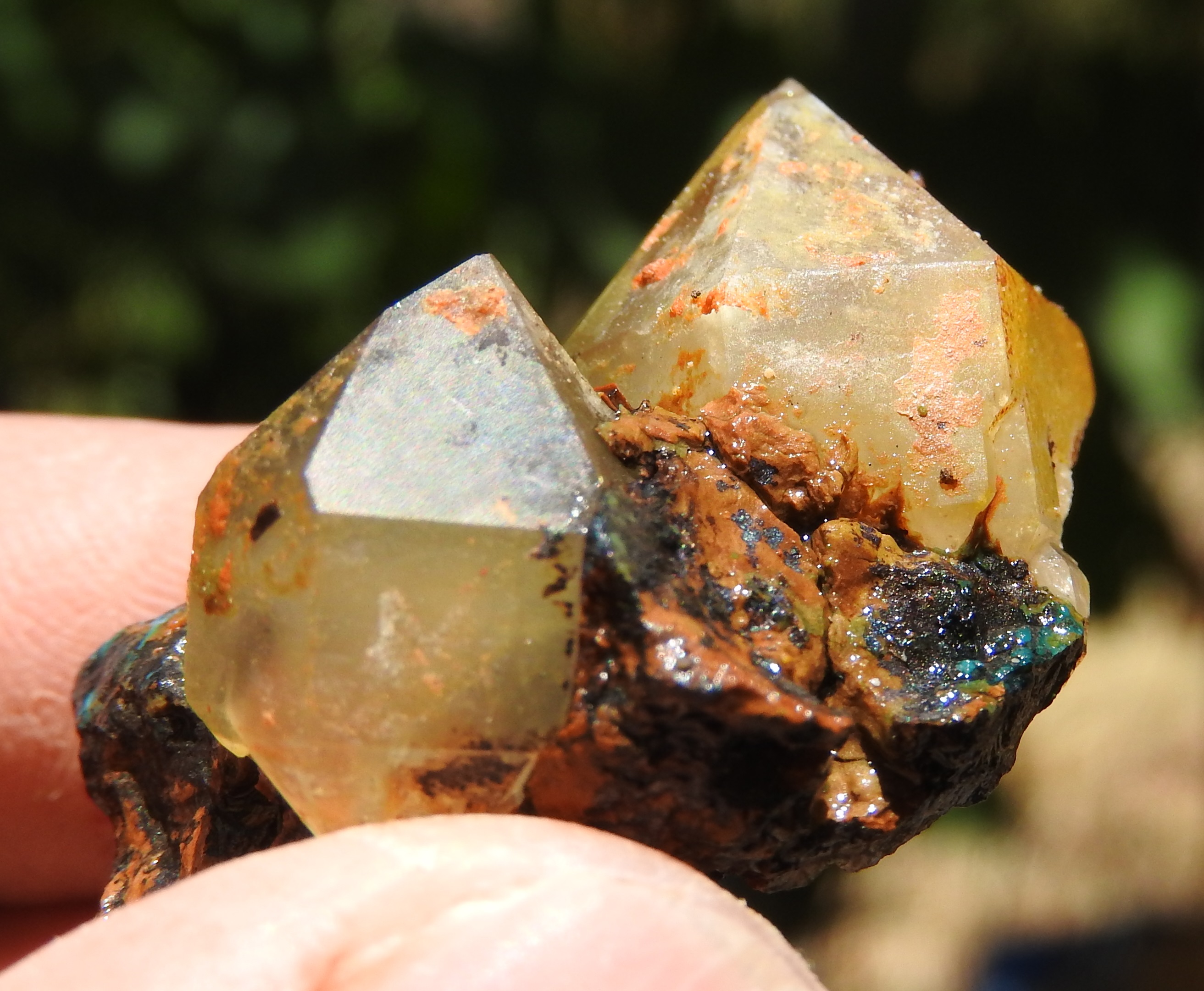

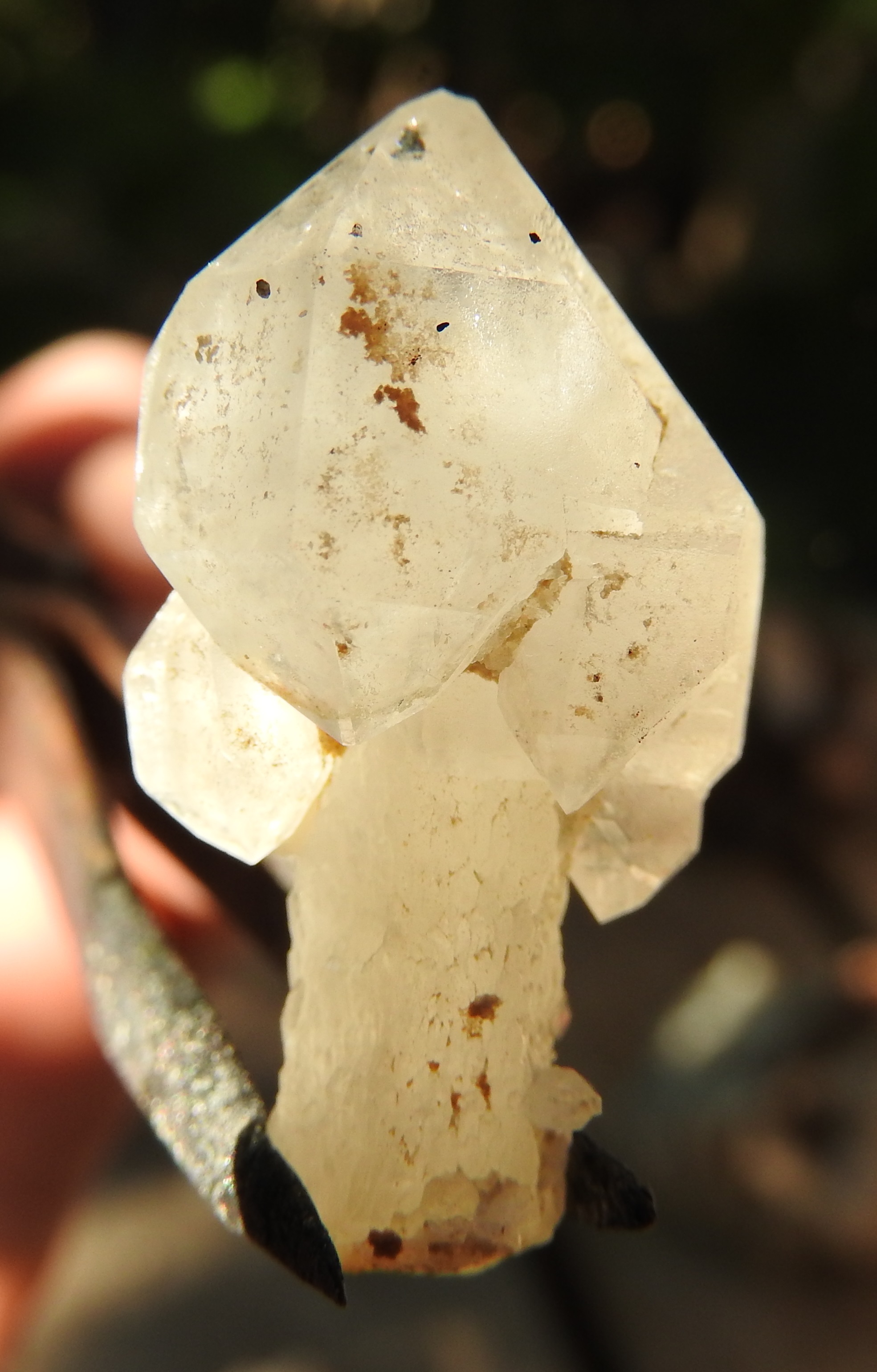

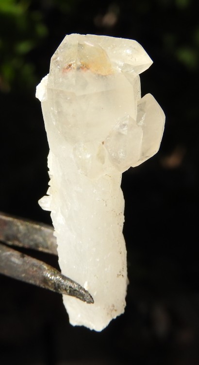

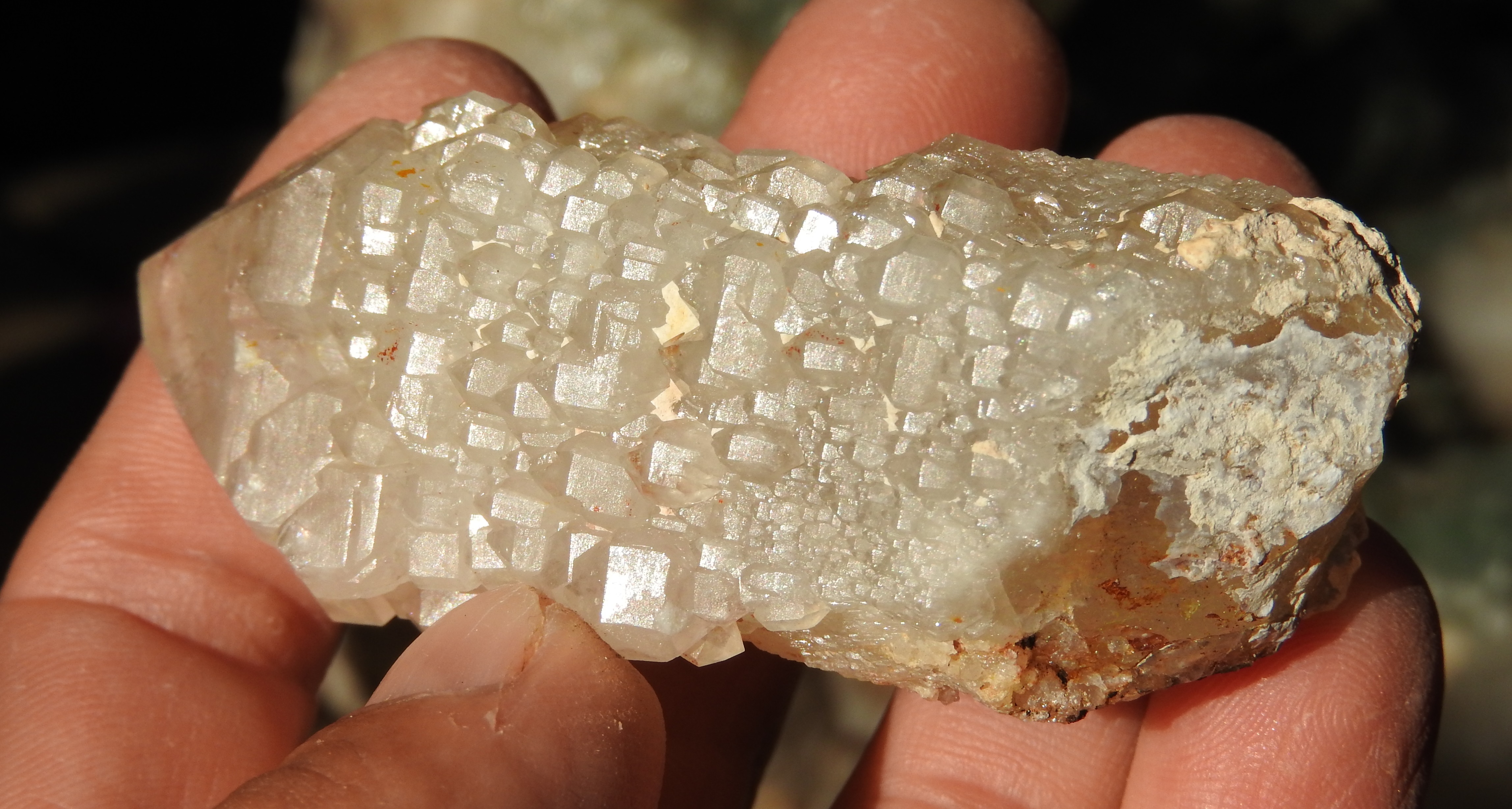

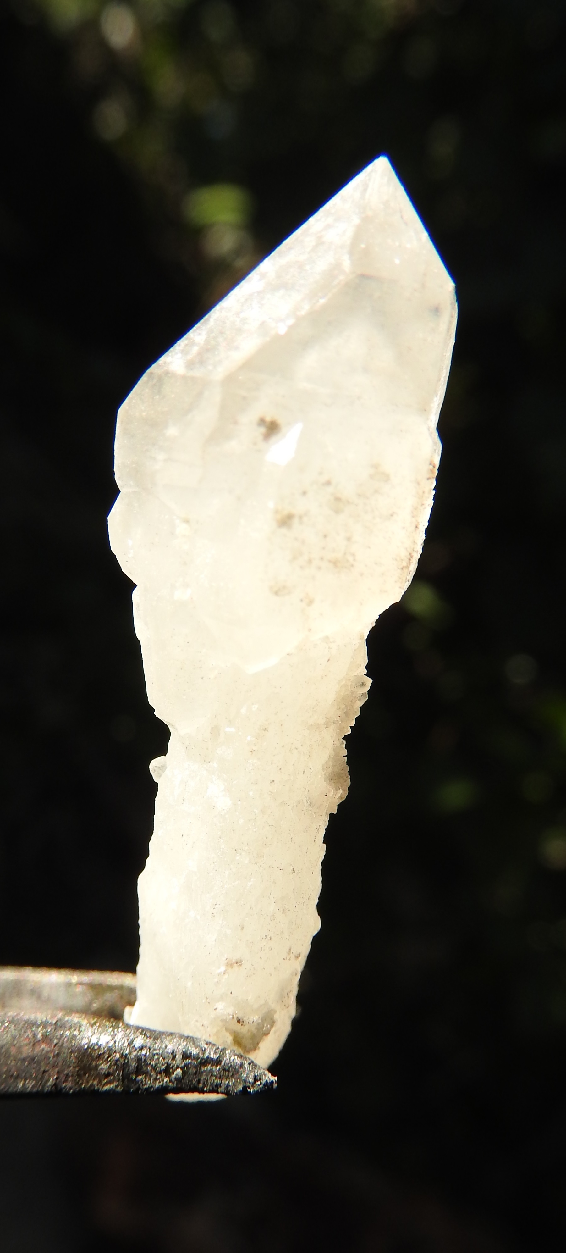

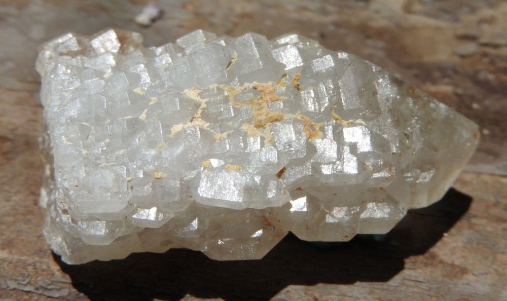

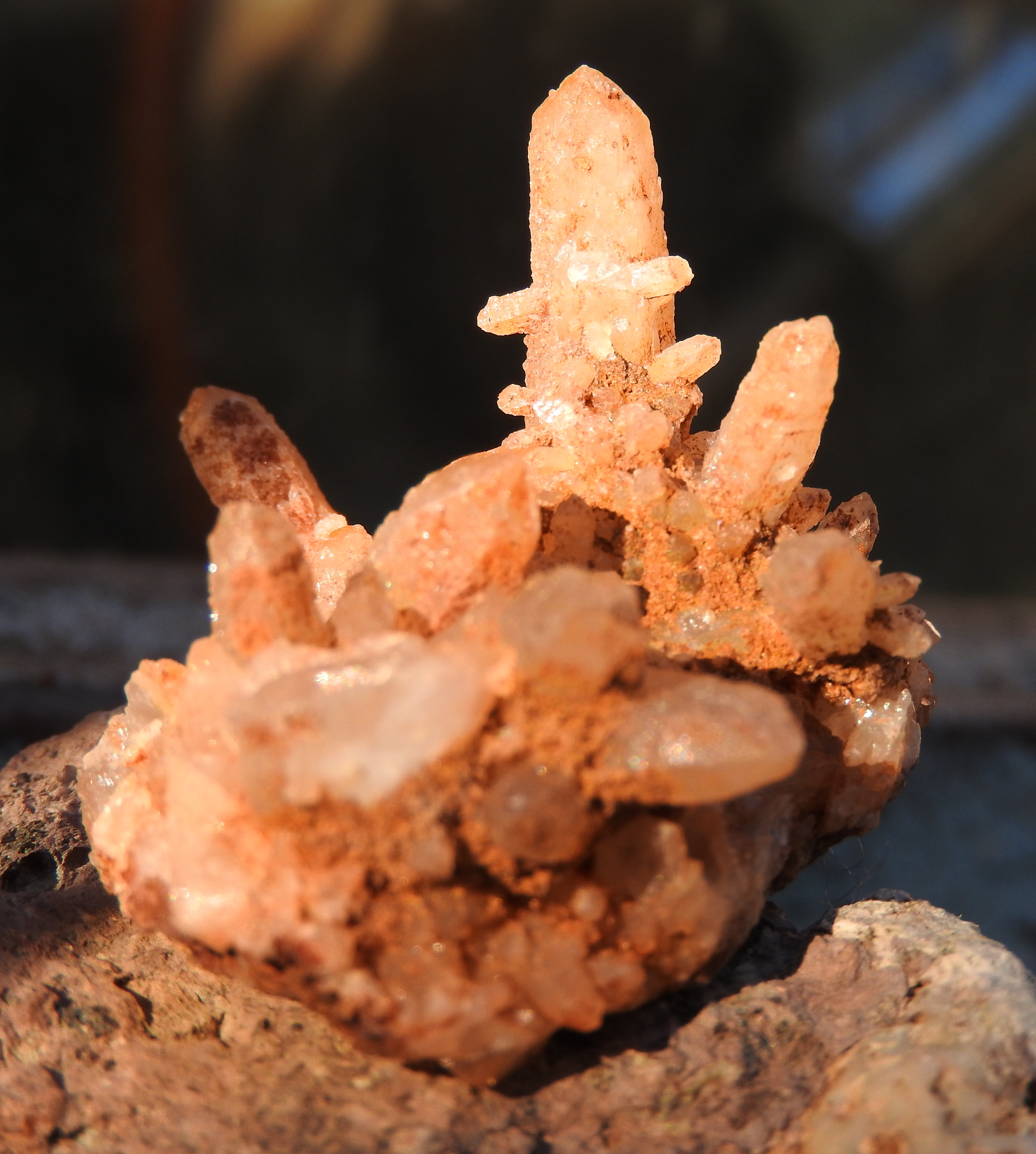

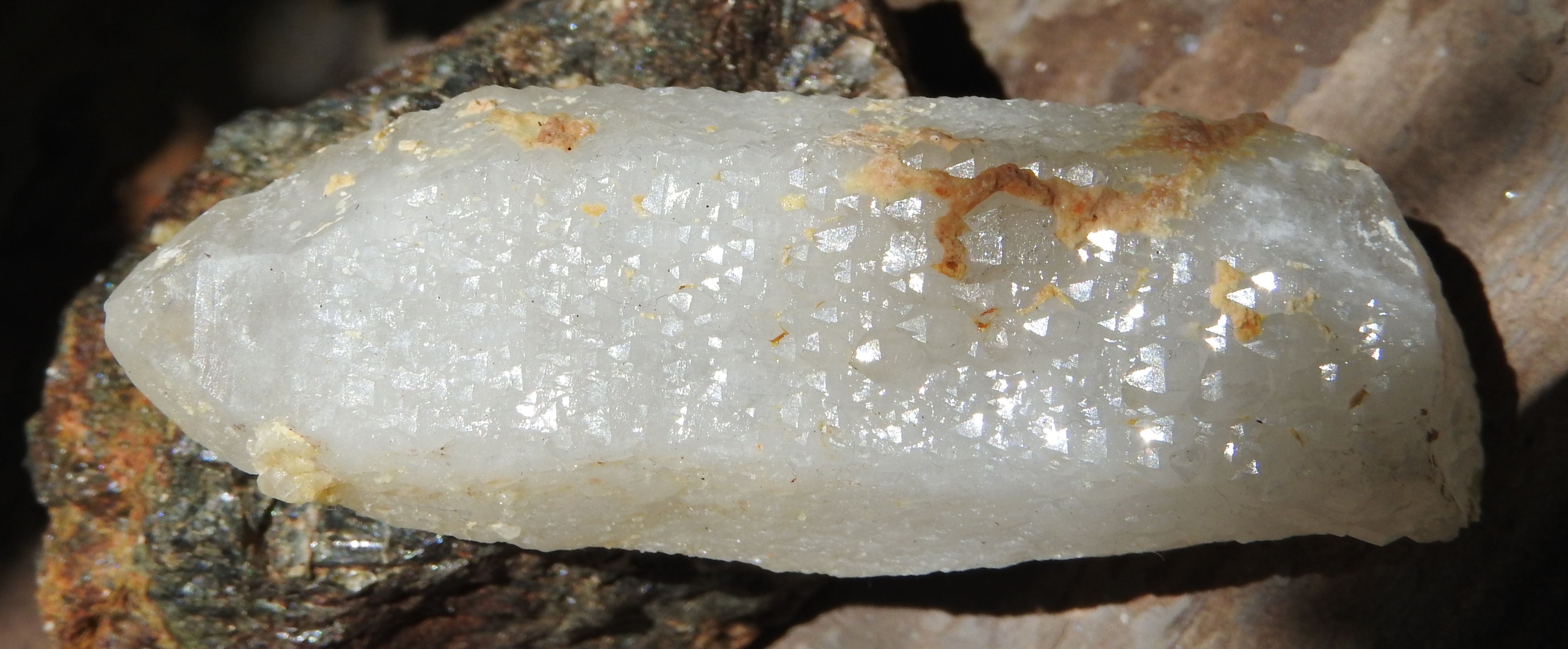

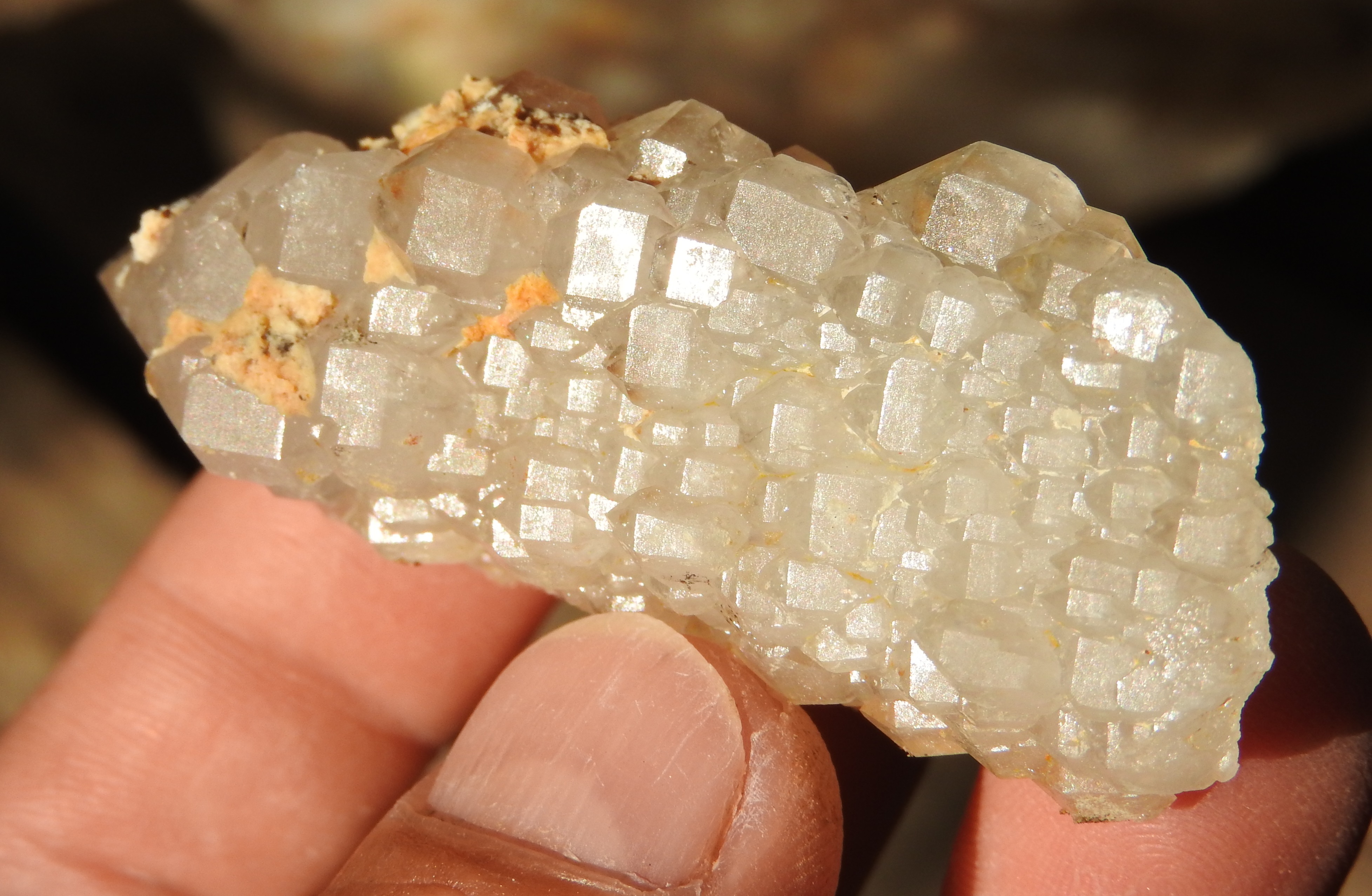

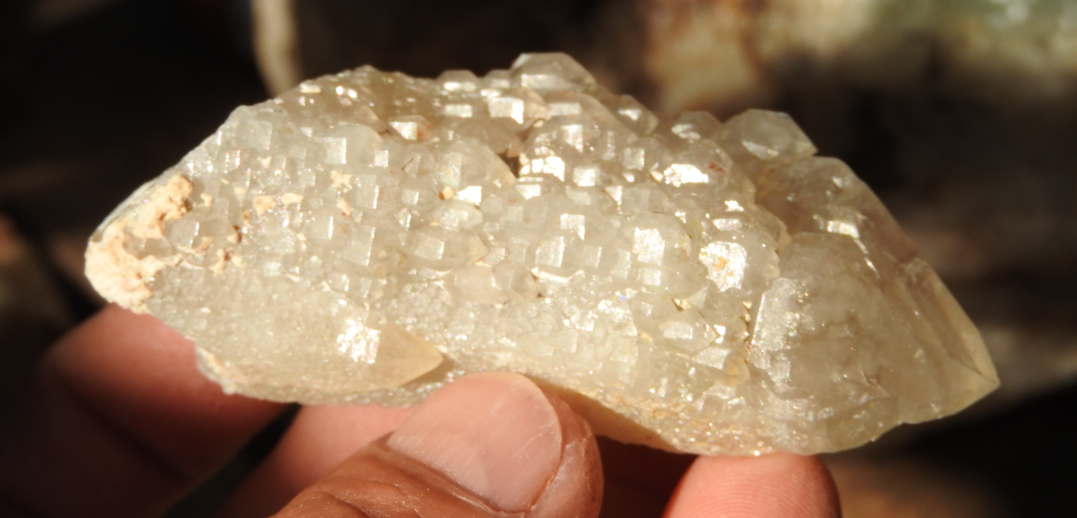

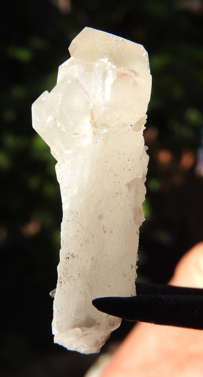

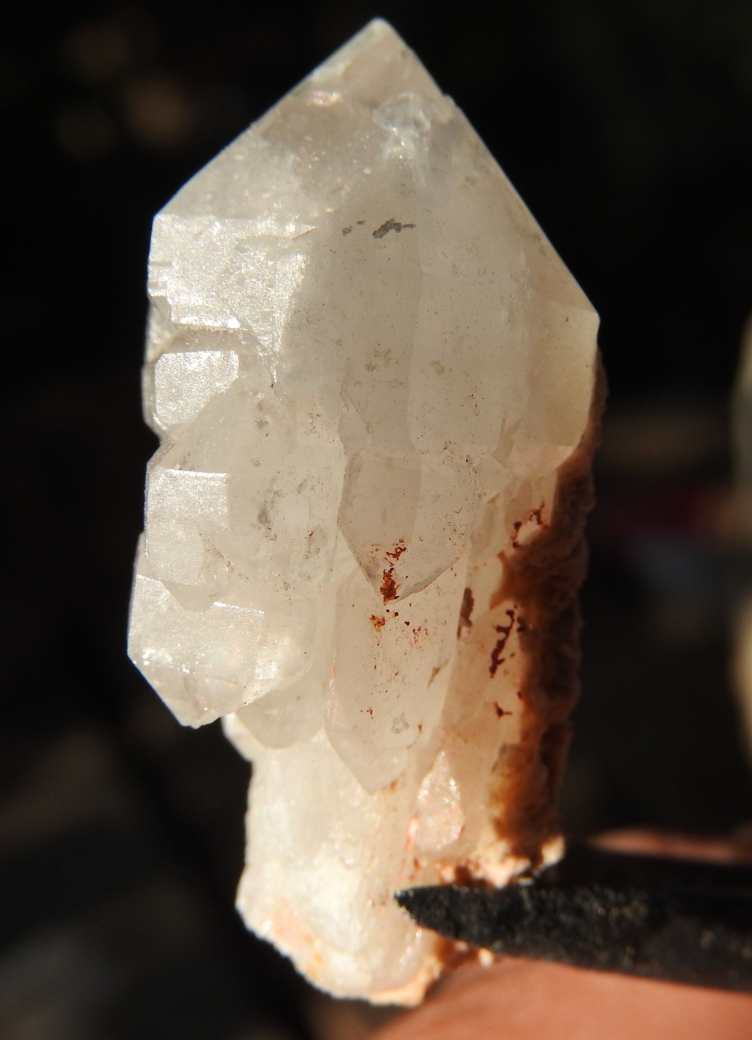

salut , j'ai edite, remis des photos un peu plus nettes,  alors pour le quartz je sais qu'il y a de la tourmaline dans le coin, pour la calcedoine , je crois qu'elle se melange ou recouvre la chrisocolle, qui est franchement plus dure que d'ordinaire, :trinquer:

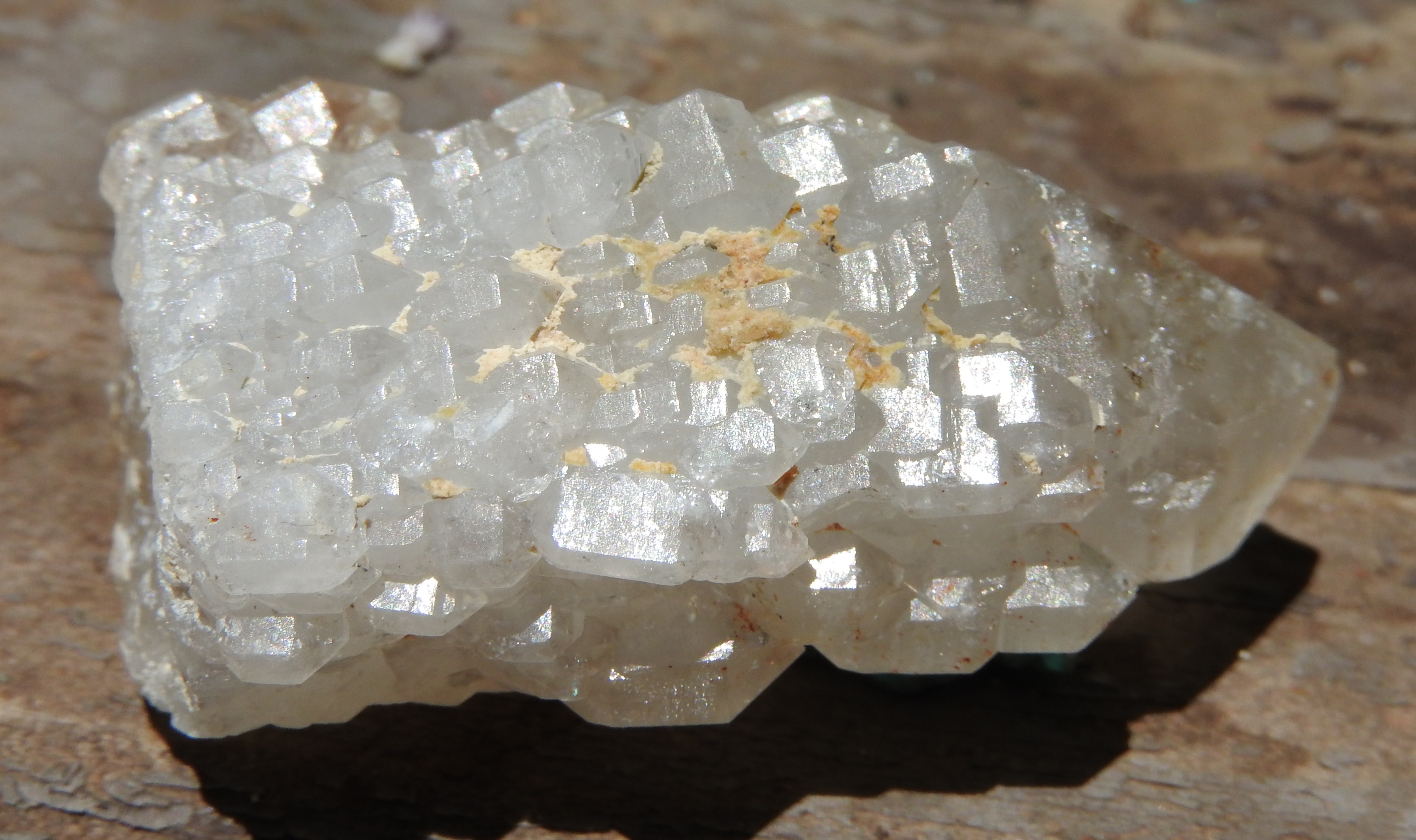

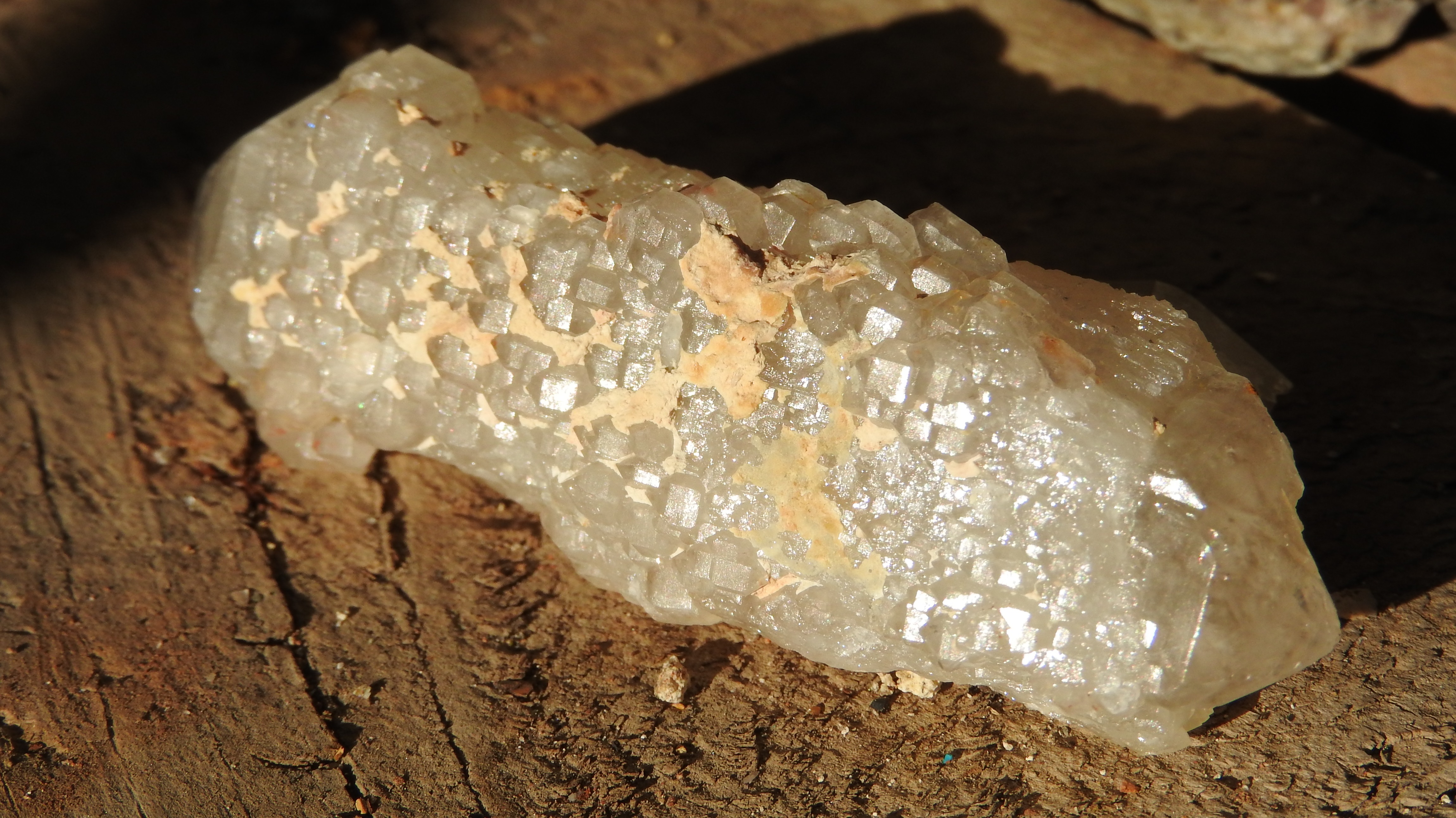

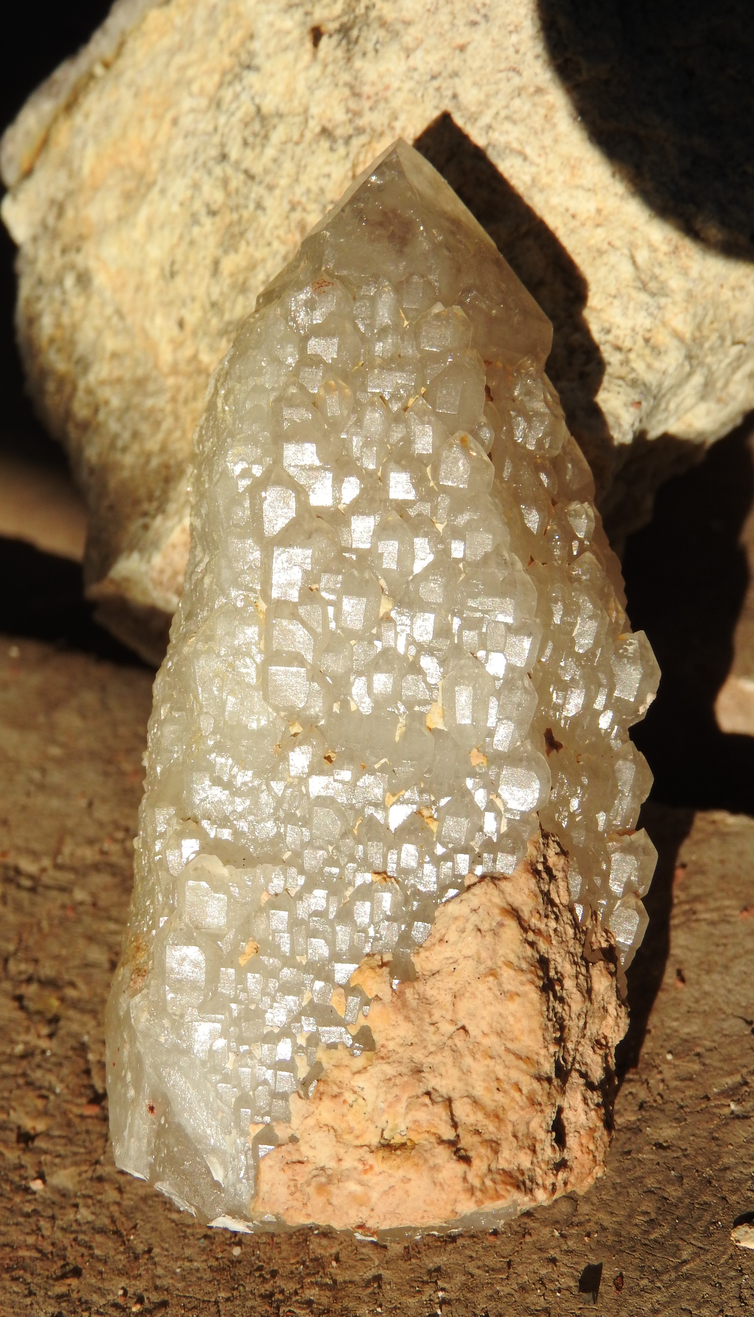

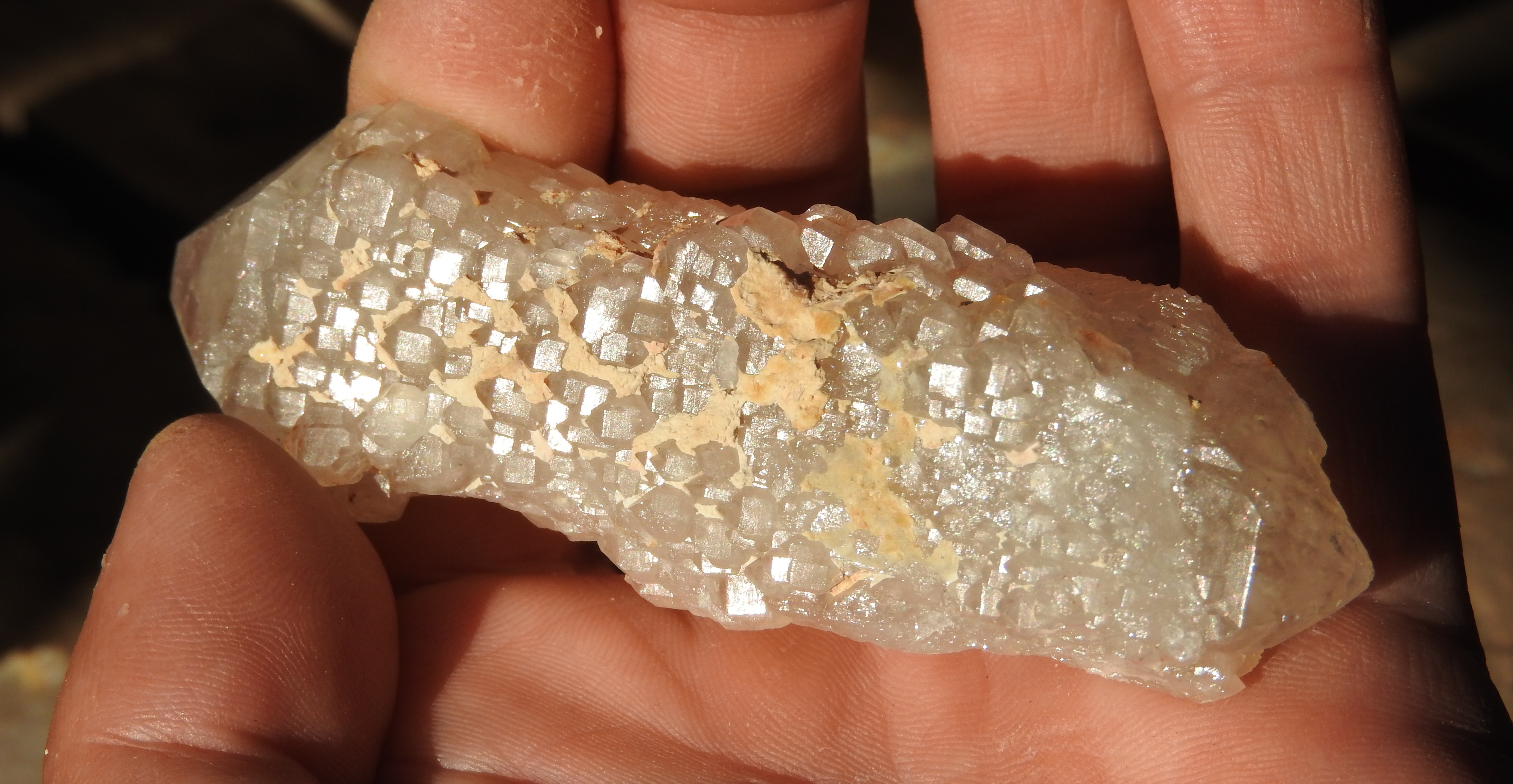

ps: comment on peut appeler ce quartz a "etages" ? ananas?merci
généralement et au chili en particulier il n'y a pas vraiment de limite entre chrysocolle et calcedoine bleu ou verte : cela est variable en fonction de la proportion de Si
Pour le quartz : oui  on peut l'appeler quartz ananas

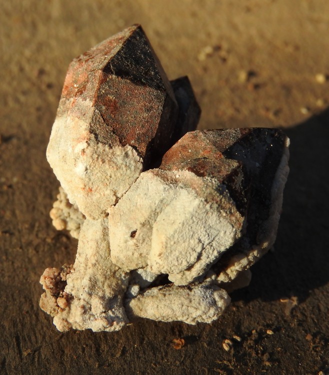

bon, ces quartz cathédrale ou ananas, m'ont vraiment ravis, haha, ce sont les plus singuliers que j'ai trouvés jusqu'a présent. c'était en fin de journée, j'étais passé vite, avais ramassé 3 pointes qui étaient en surface, et c'est seulement en les nettoyant que j'ai vu apparaitre ces cristalisations originales. Bref , j'y suis retourné, emballé , tellement emballé que je me suis fait vite calmé par la maréchaussée, 200 euros et 15 jours de suspension de permis pour excés de vitesse....bon, j'étais sur la Panam, le désert, personne, et bing, flashé par une dodge ...
 Je vous rassure, j'ai été ce matin même payé en cash l'amende qui est descendu de moitié, et suis sorti ....avec mon permis, vive le Chili.:P
Le silence du désert et les trouvailles qui suivent m'ont vite fait oublier ces petits désagréments, haha,

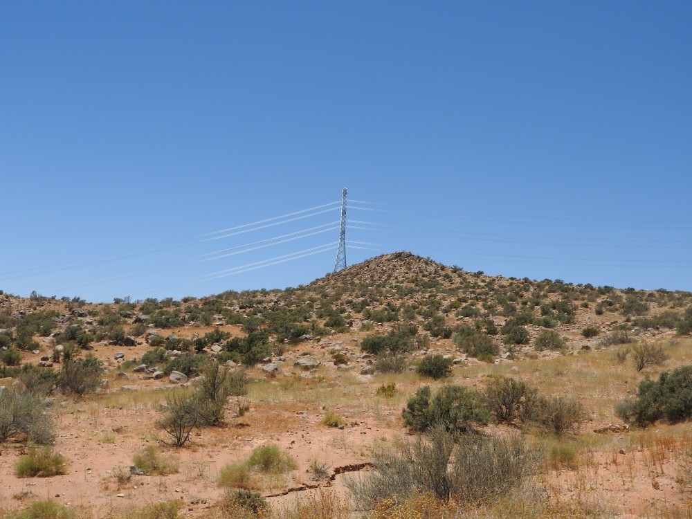

donc voilà le terrain de jeu,
et voilà quelques pièces trouvées,
1- 8.7 cm
2- 7.2 cm
3- 8.5 cm
4-  9 cm
5- 10 cm
 bon, je n'ai ni acide ni hexometa,  ce n'est donc pas le top et ça attendra ...

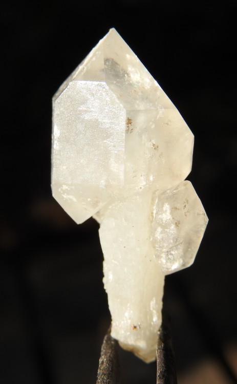

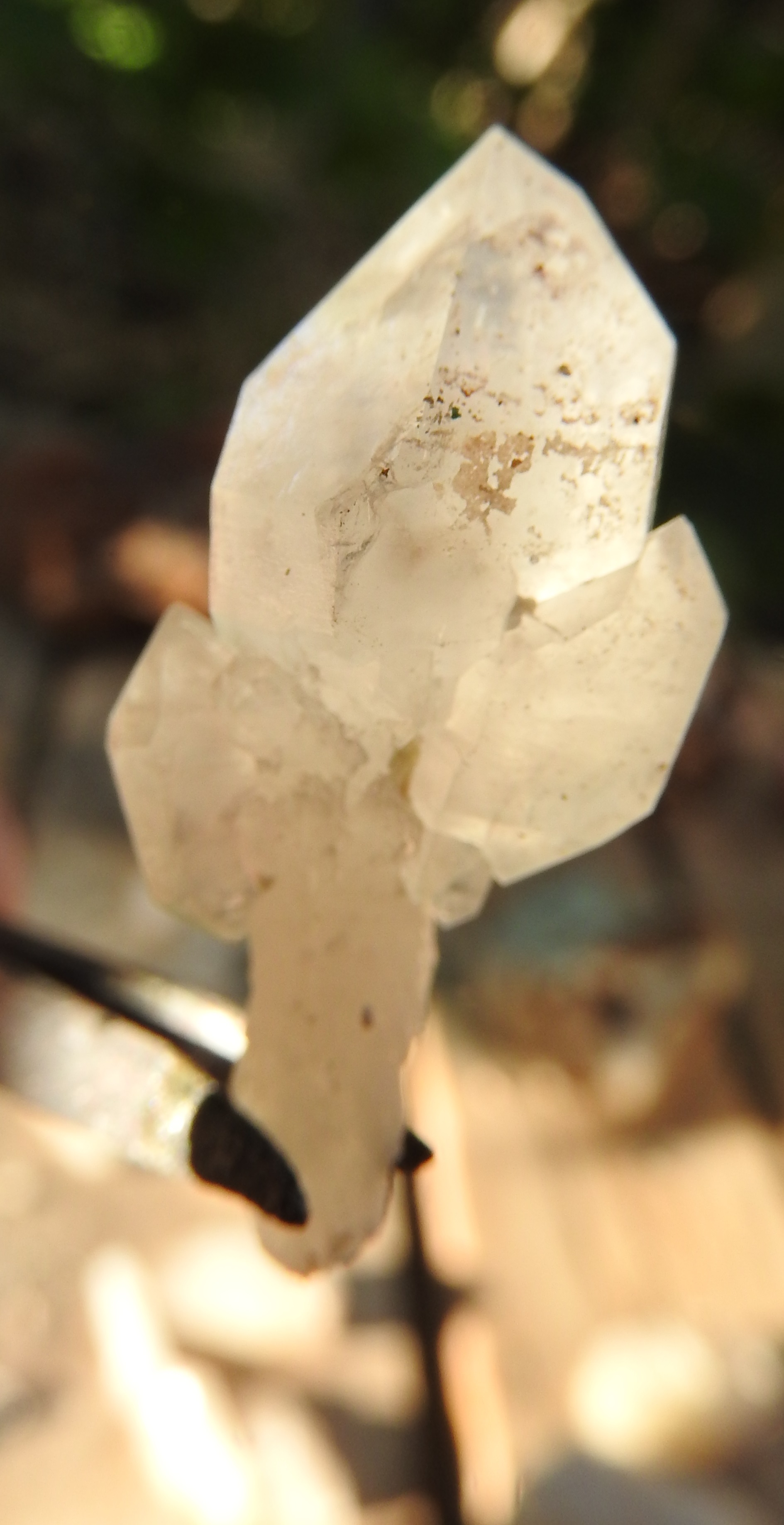

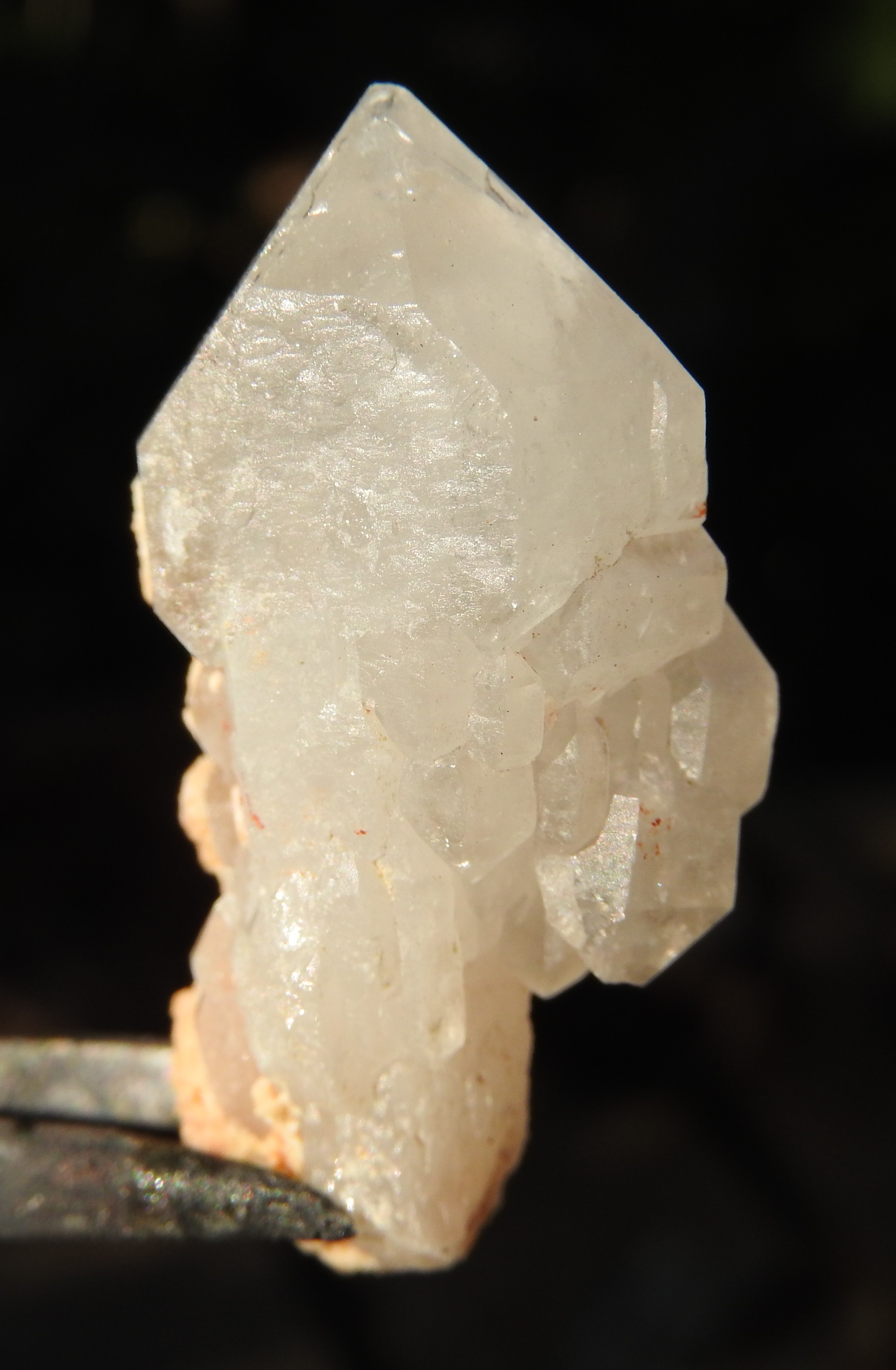

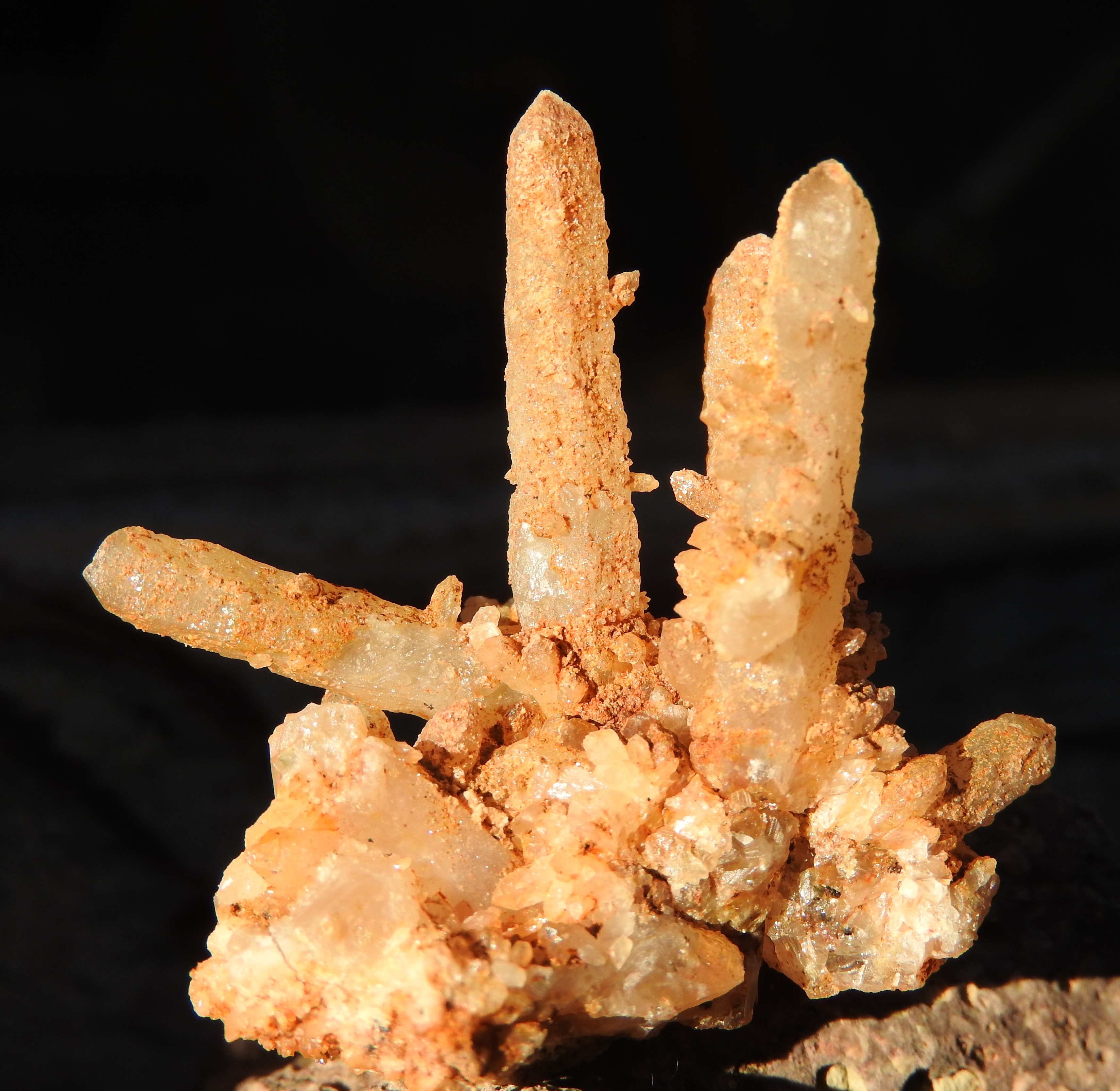

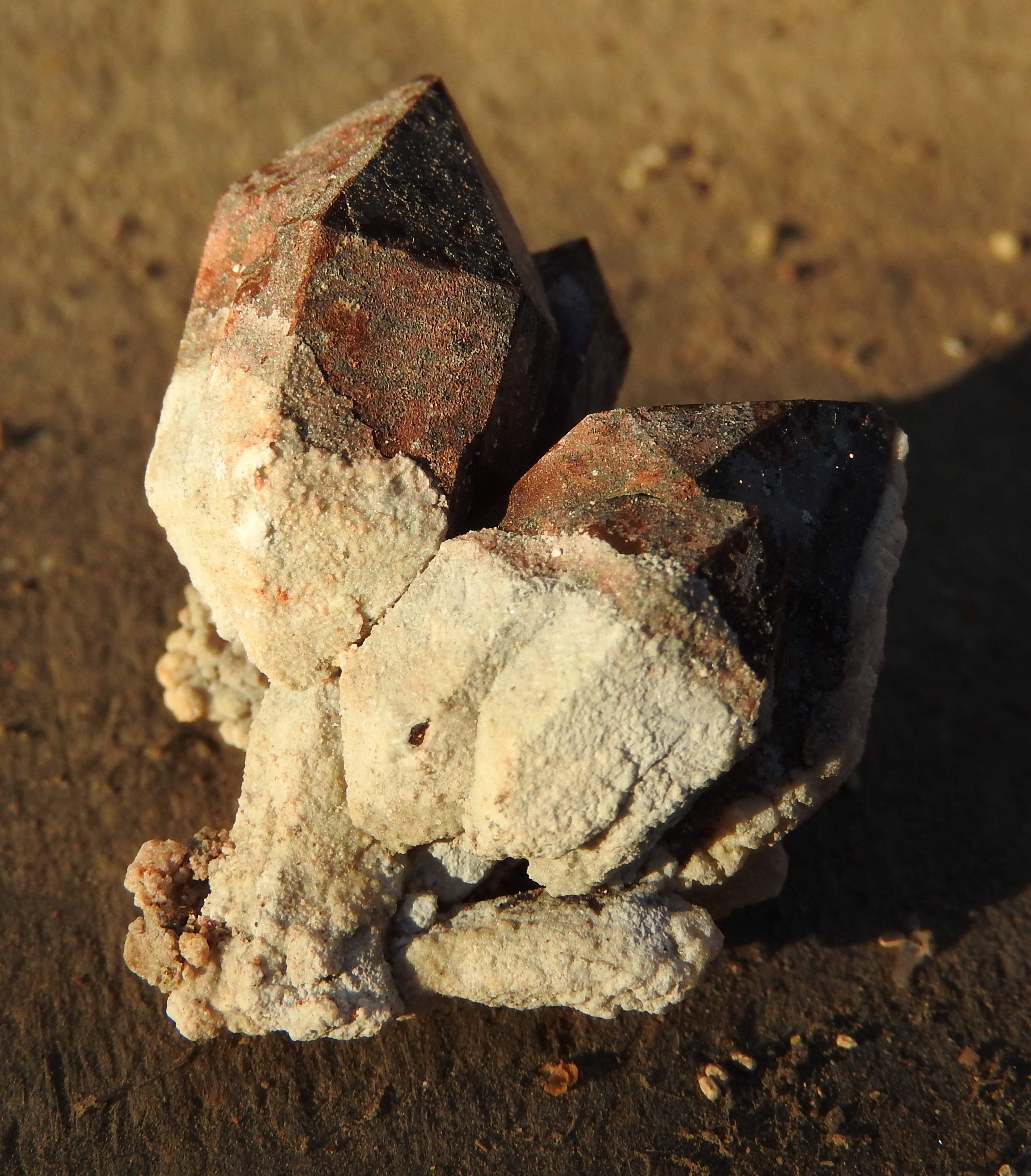

il y avait aussi des pièces plus petites , entre autres quelques sceptres ,

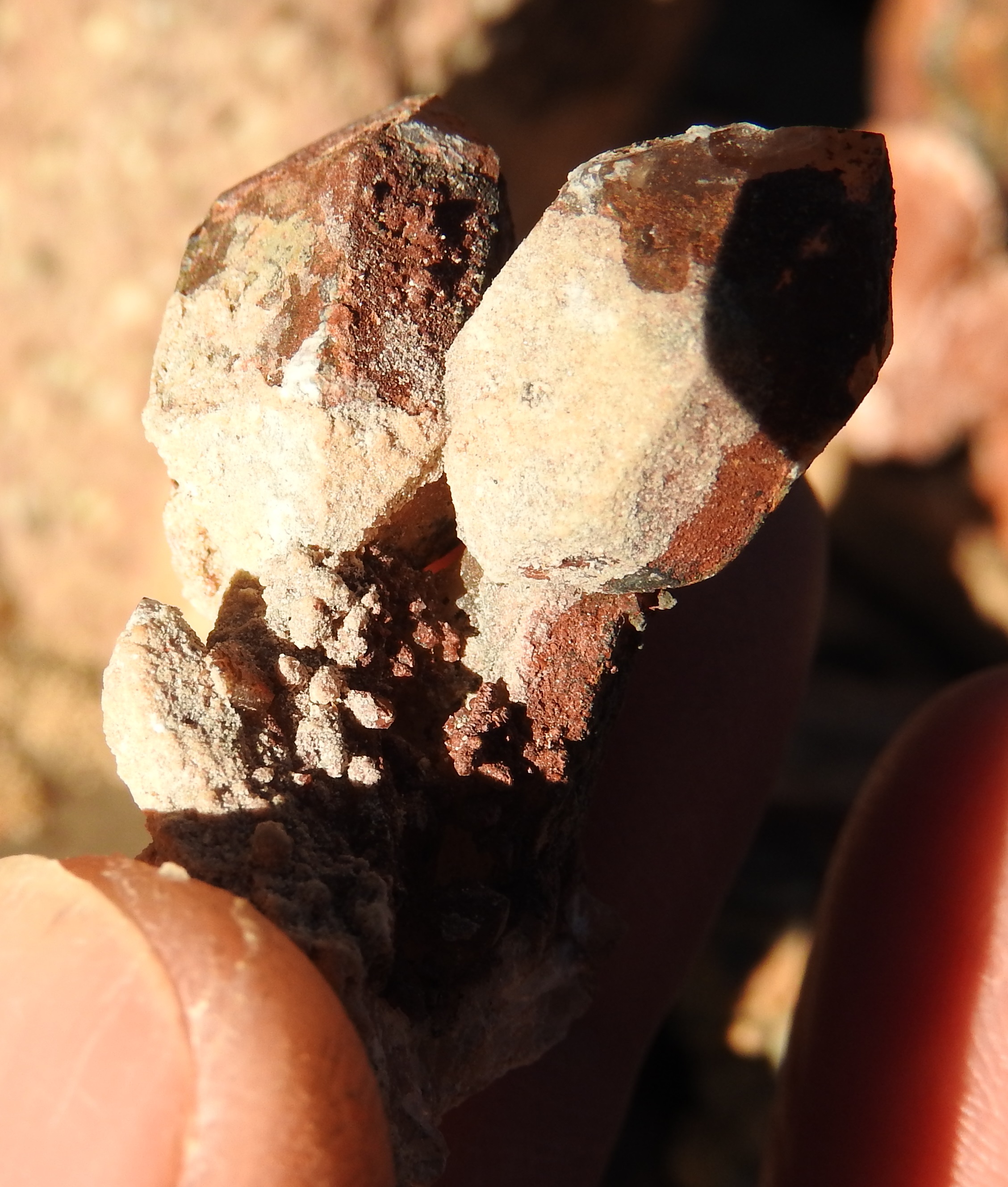

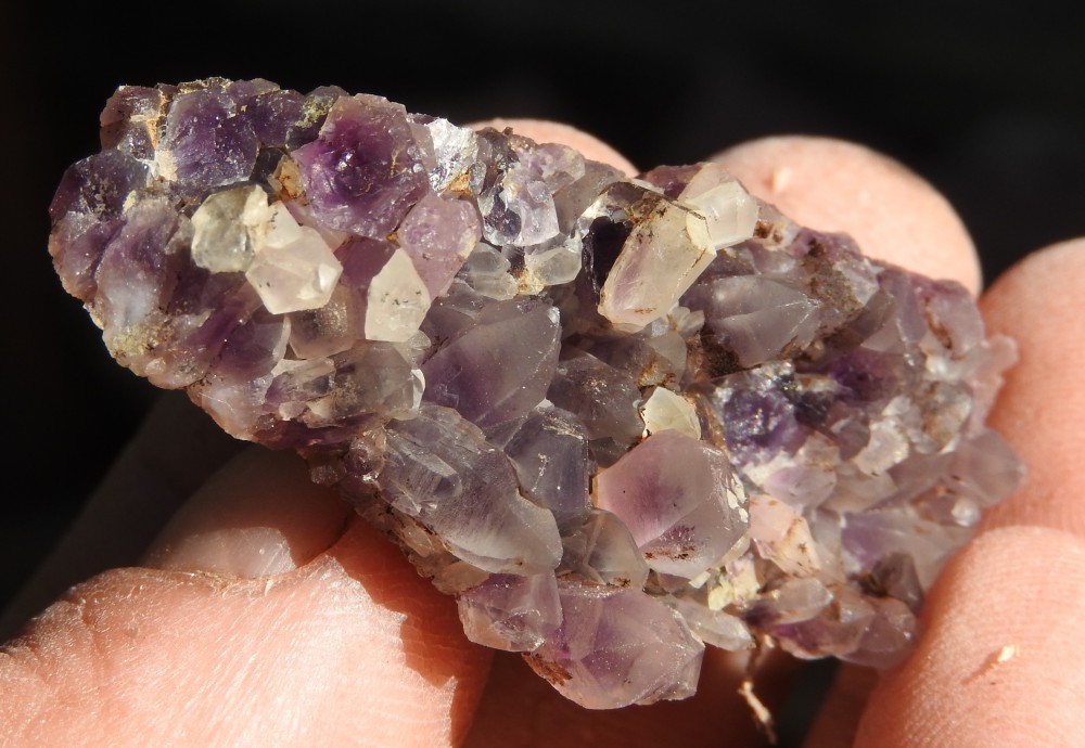

6- lui, 4.2 cm démarre cathédrale, part en sceptre, peut etre contre? et finis avec un biterminé...
verso,
7- 3cm

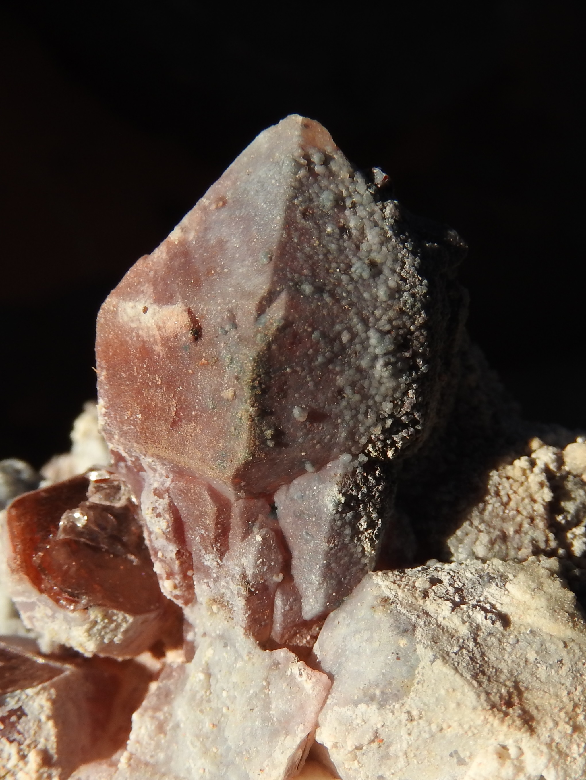

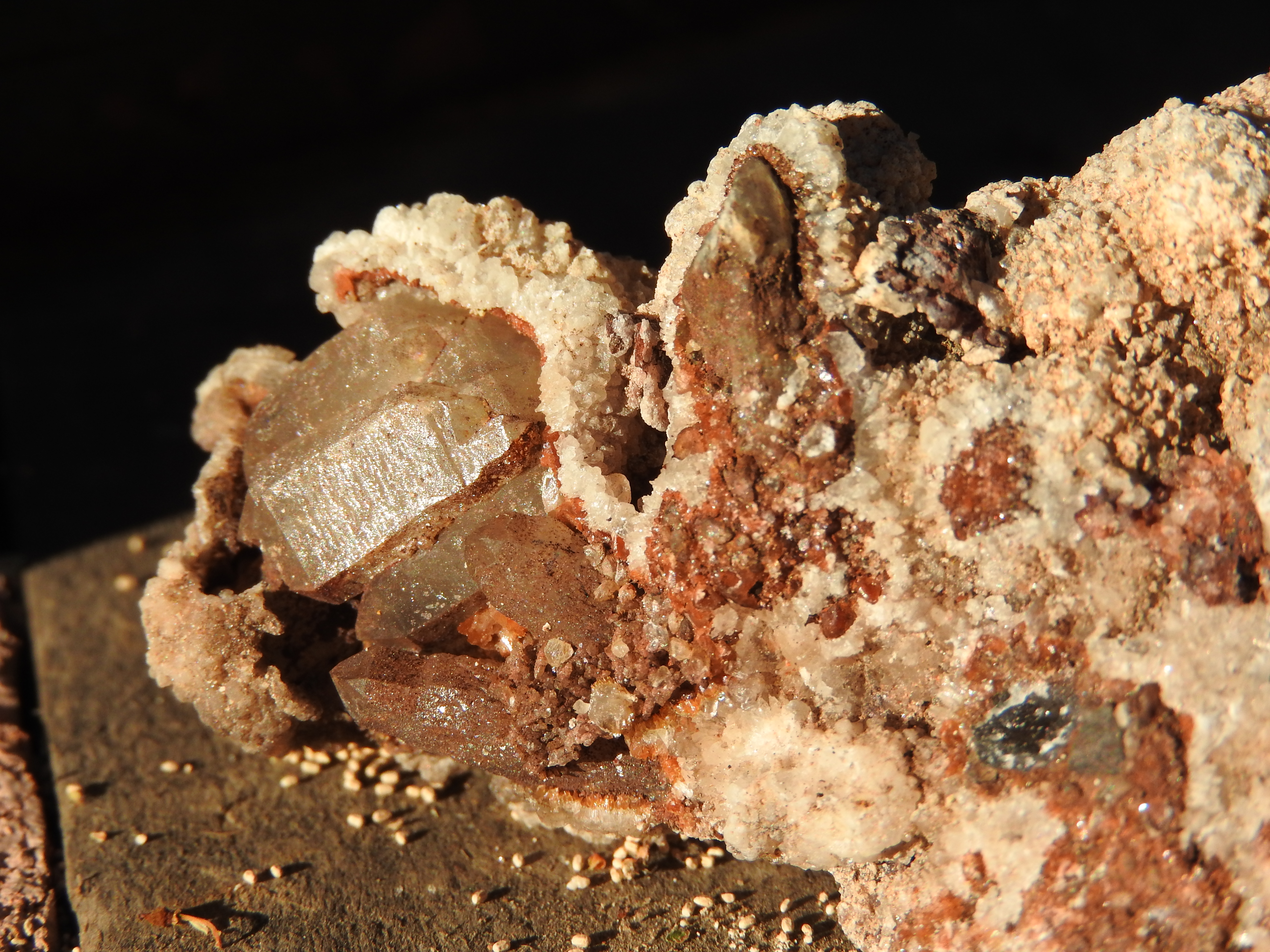

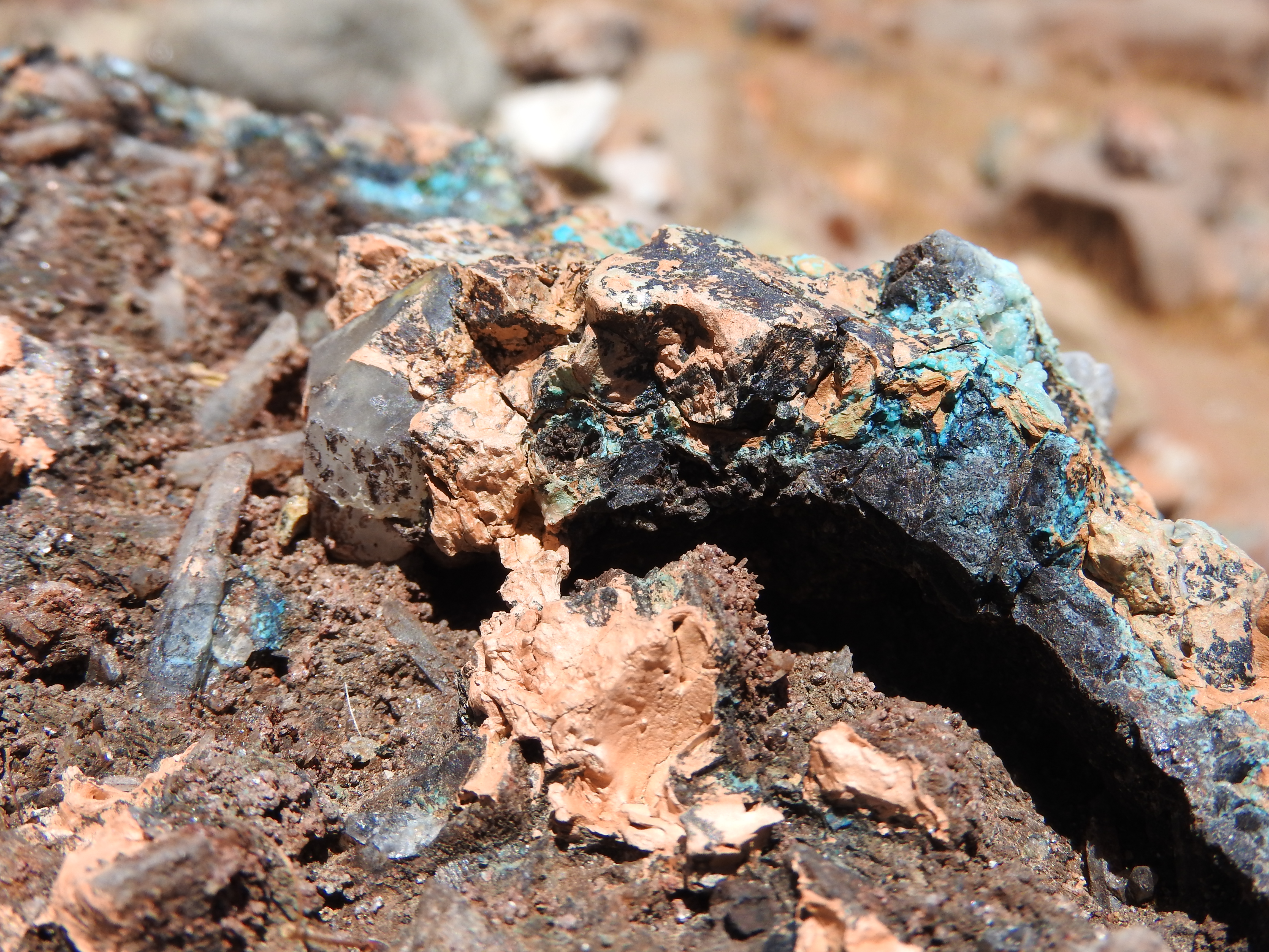

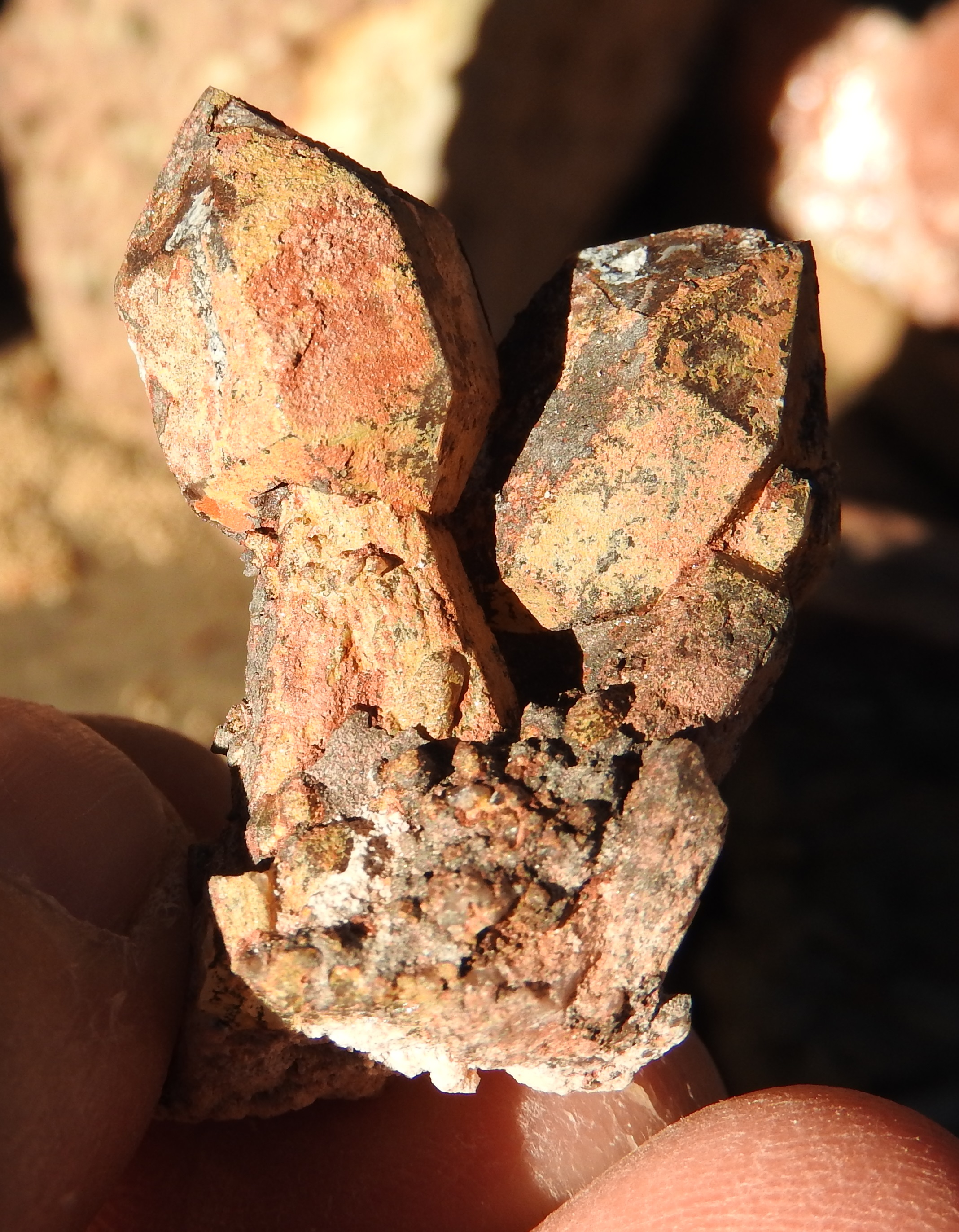

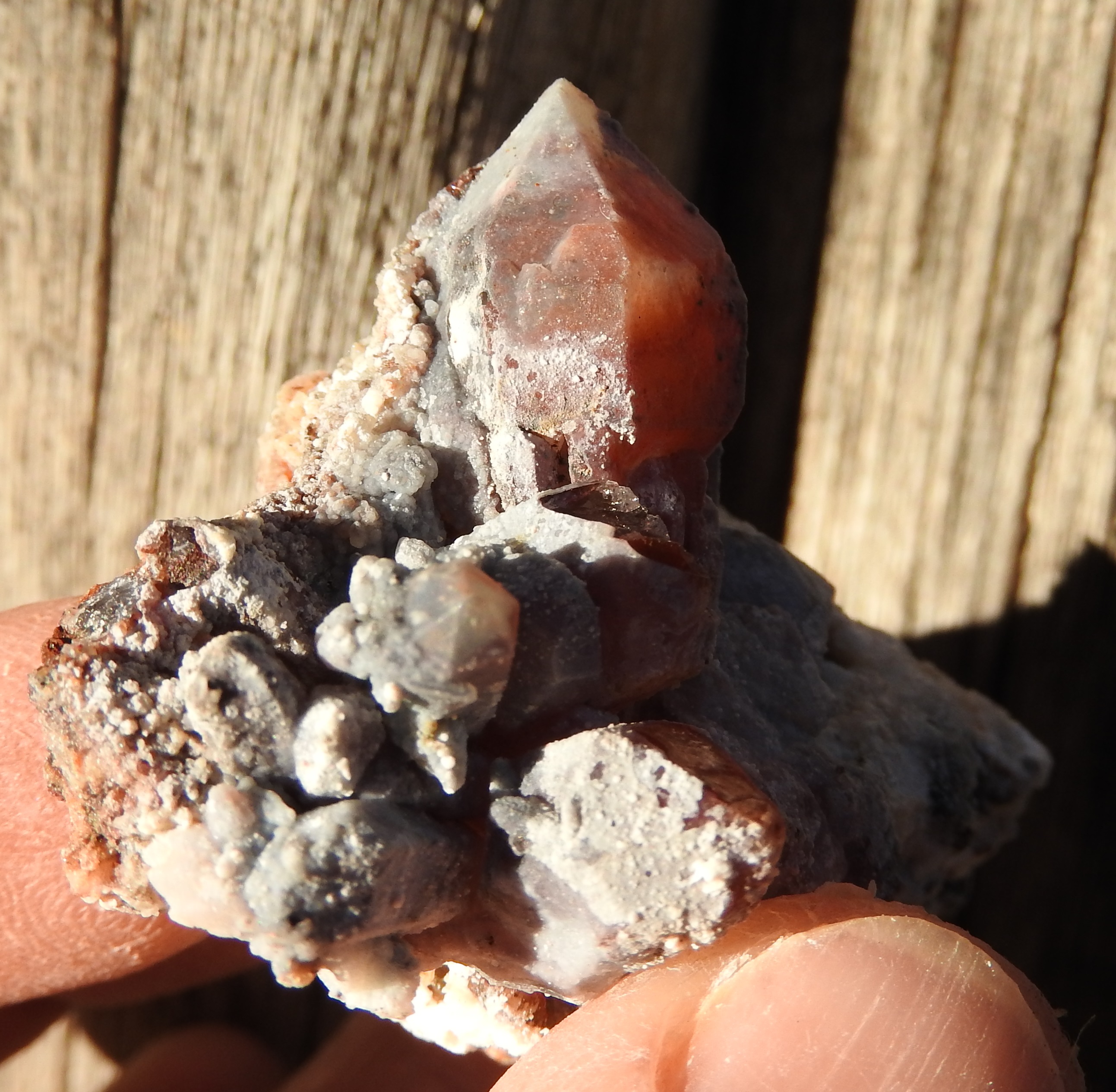

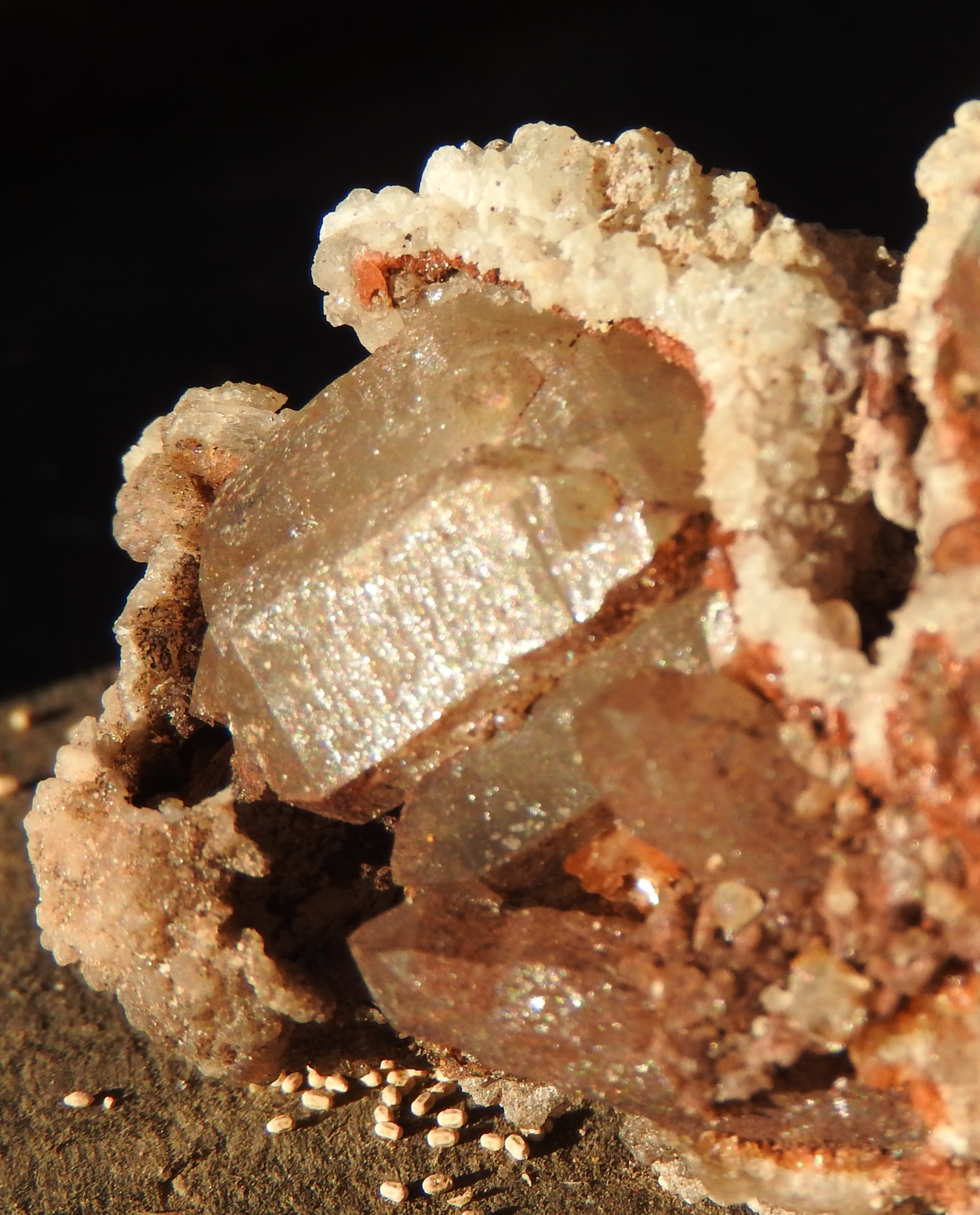

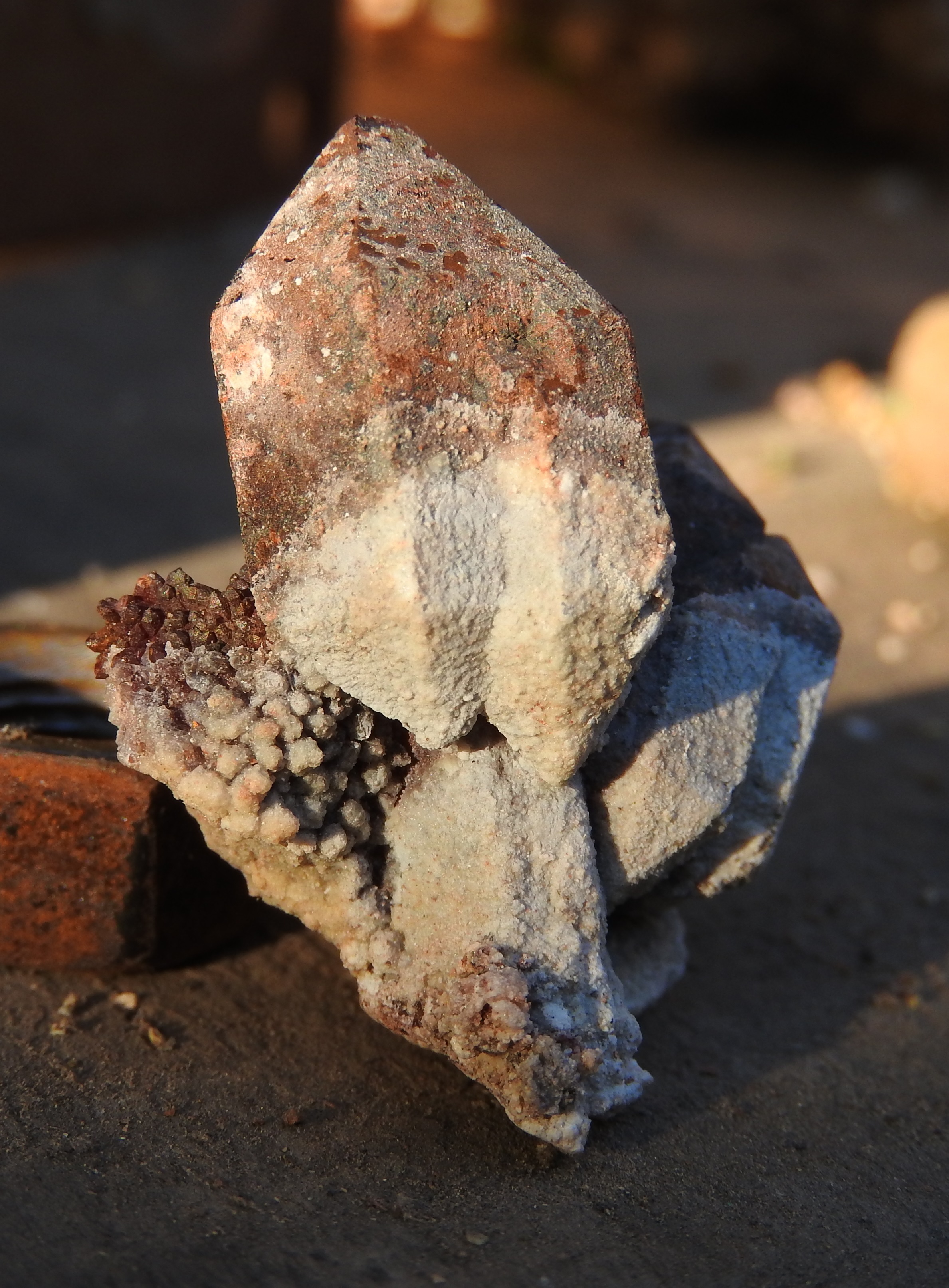

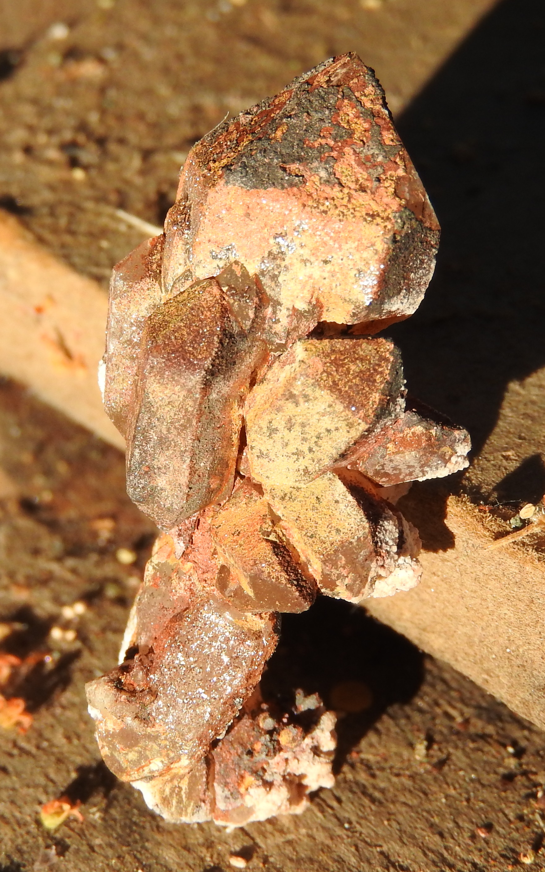

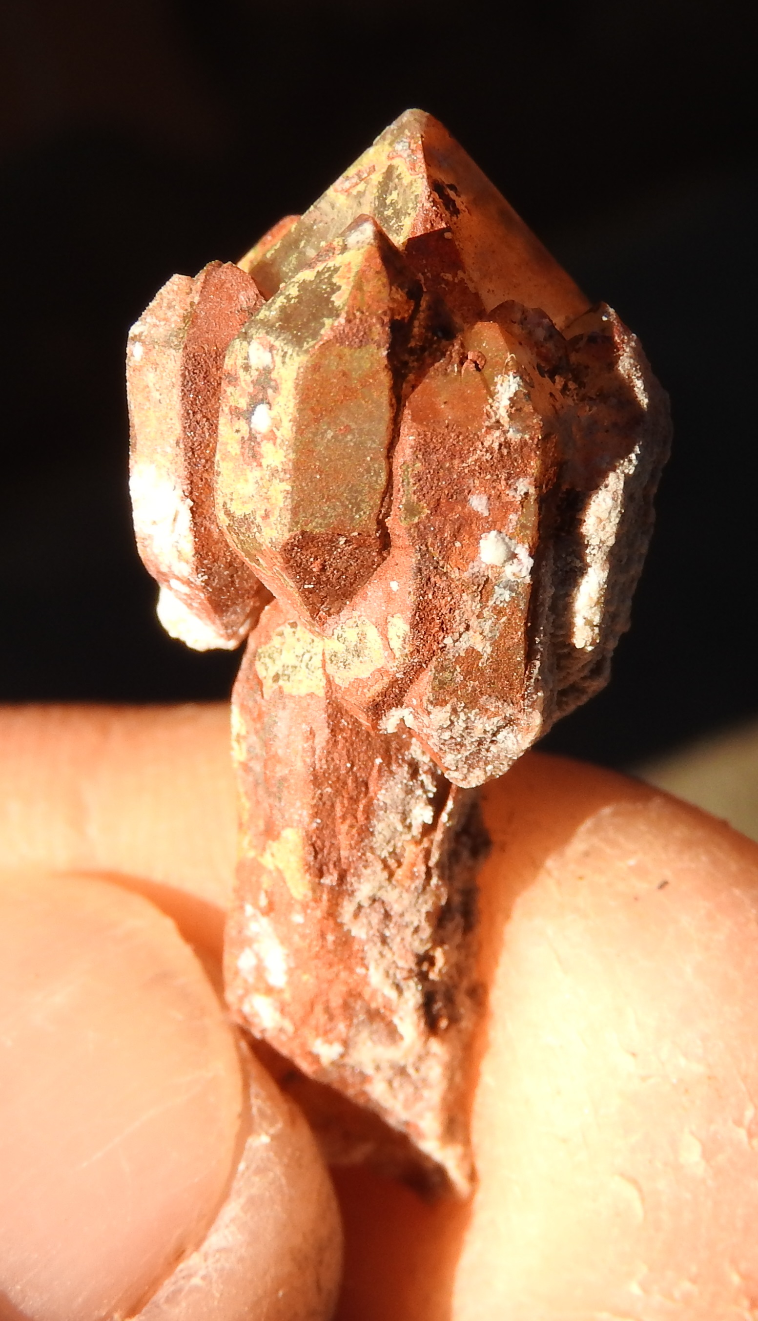

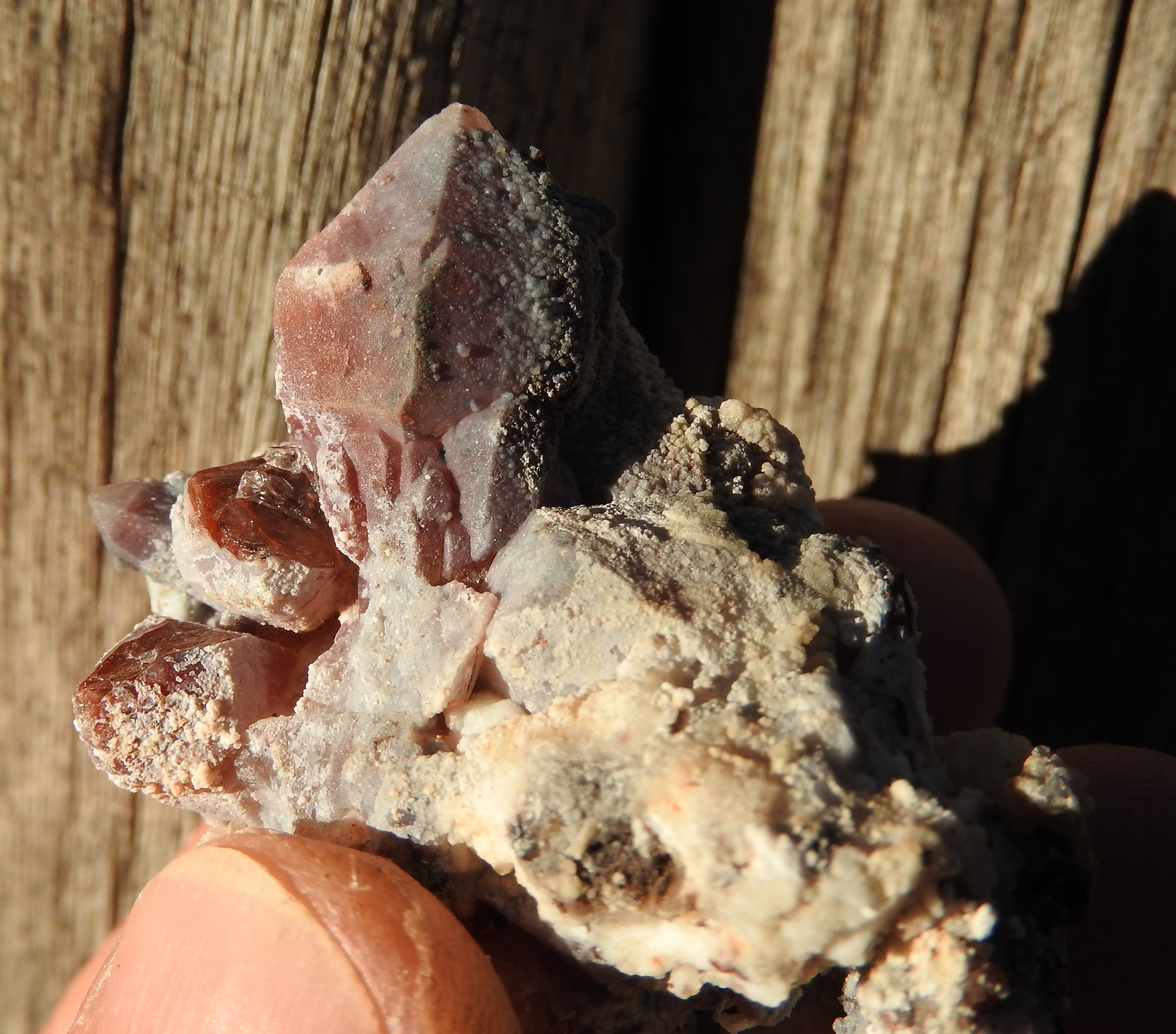

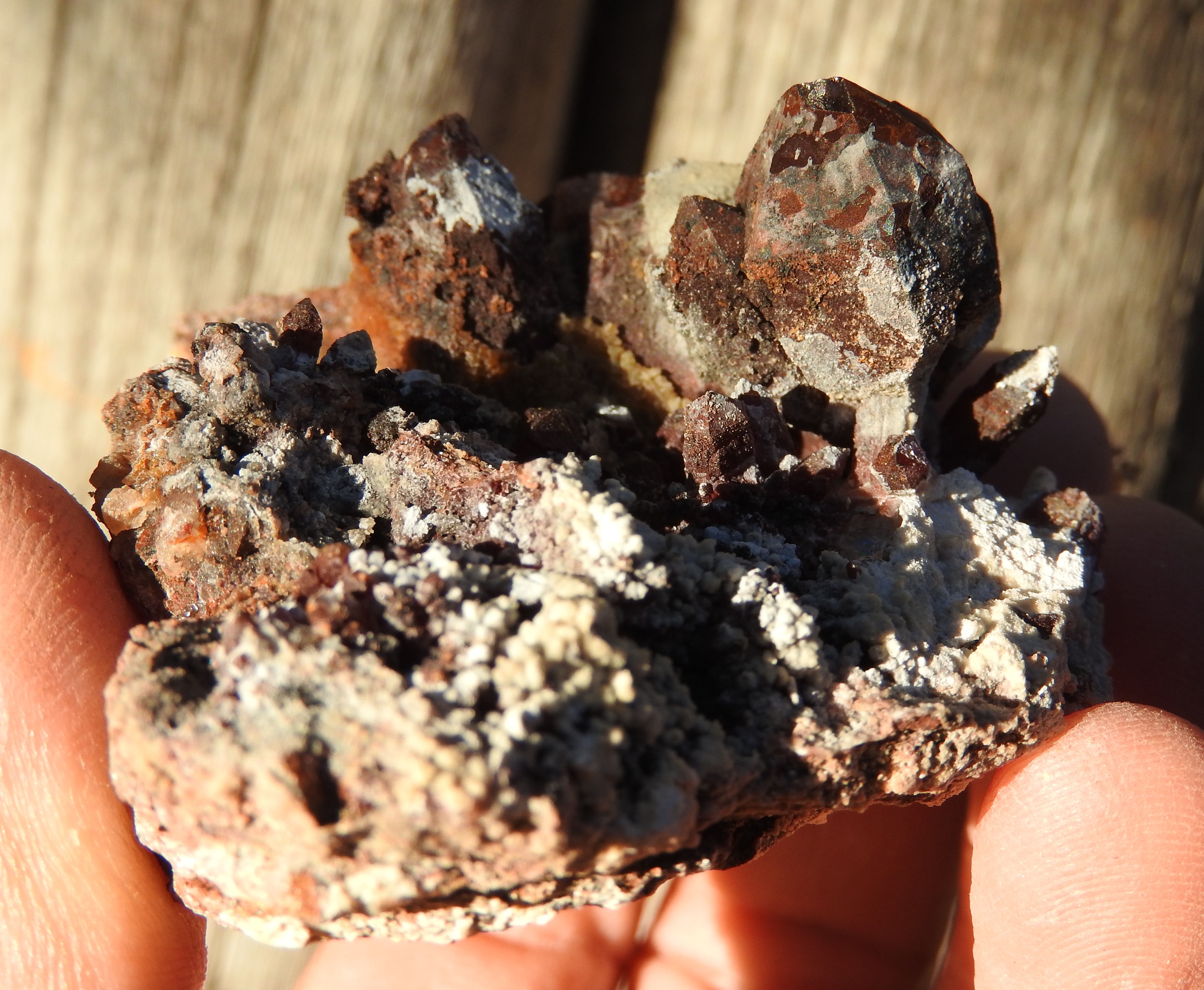

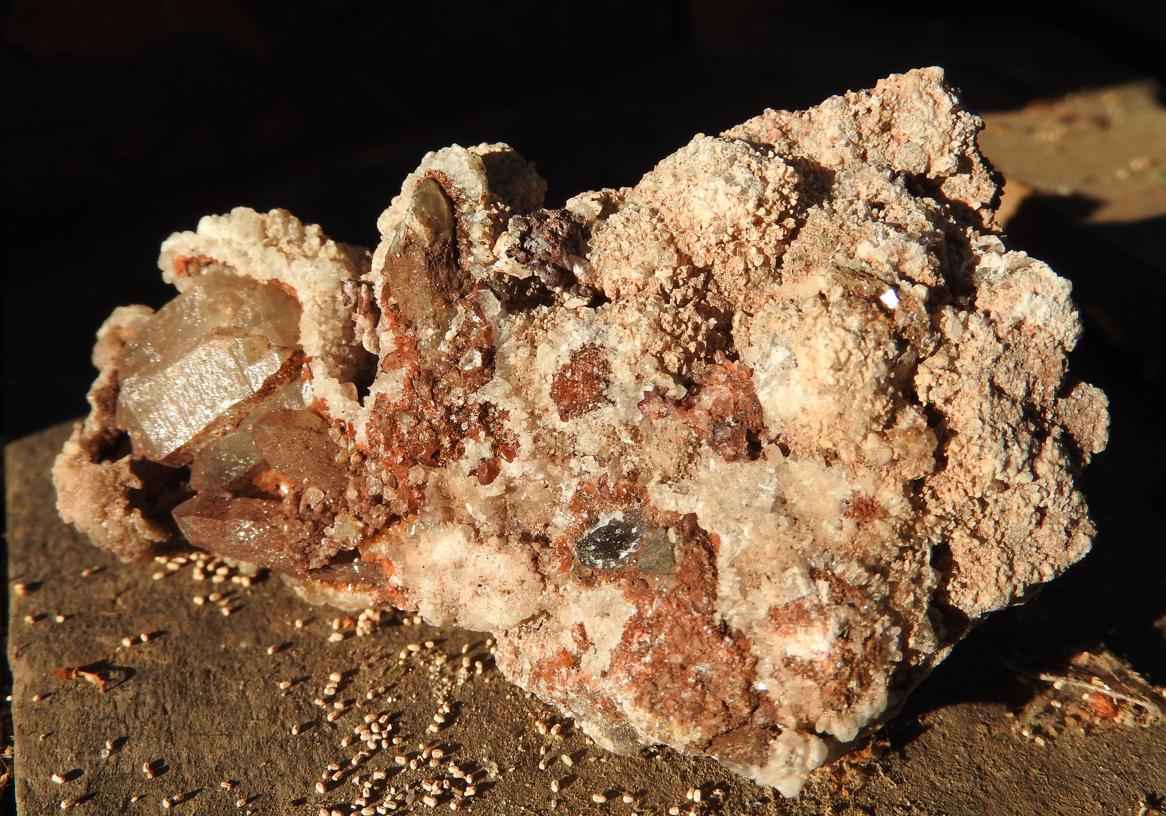

dix metres plus bas, un autre pirque ( en quechua, travail de mineur), avec des pièces oxydées, et avec une surcristalisation de calcite (parceque ça mousse:P)
11- deux sceptres, 5 cm
face sud,
12-

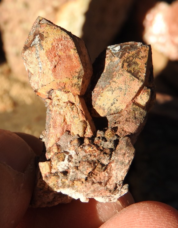

13- celui-ci avec une oxydation rouge,
face sud, dommage que les deux petits soient tonchés,
détail,
14- quartz et surcristalisation calcite
détail,
détail,

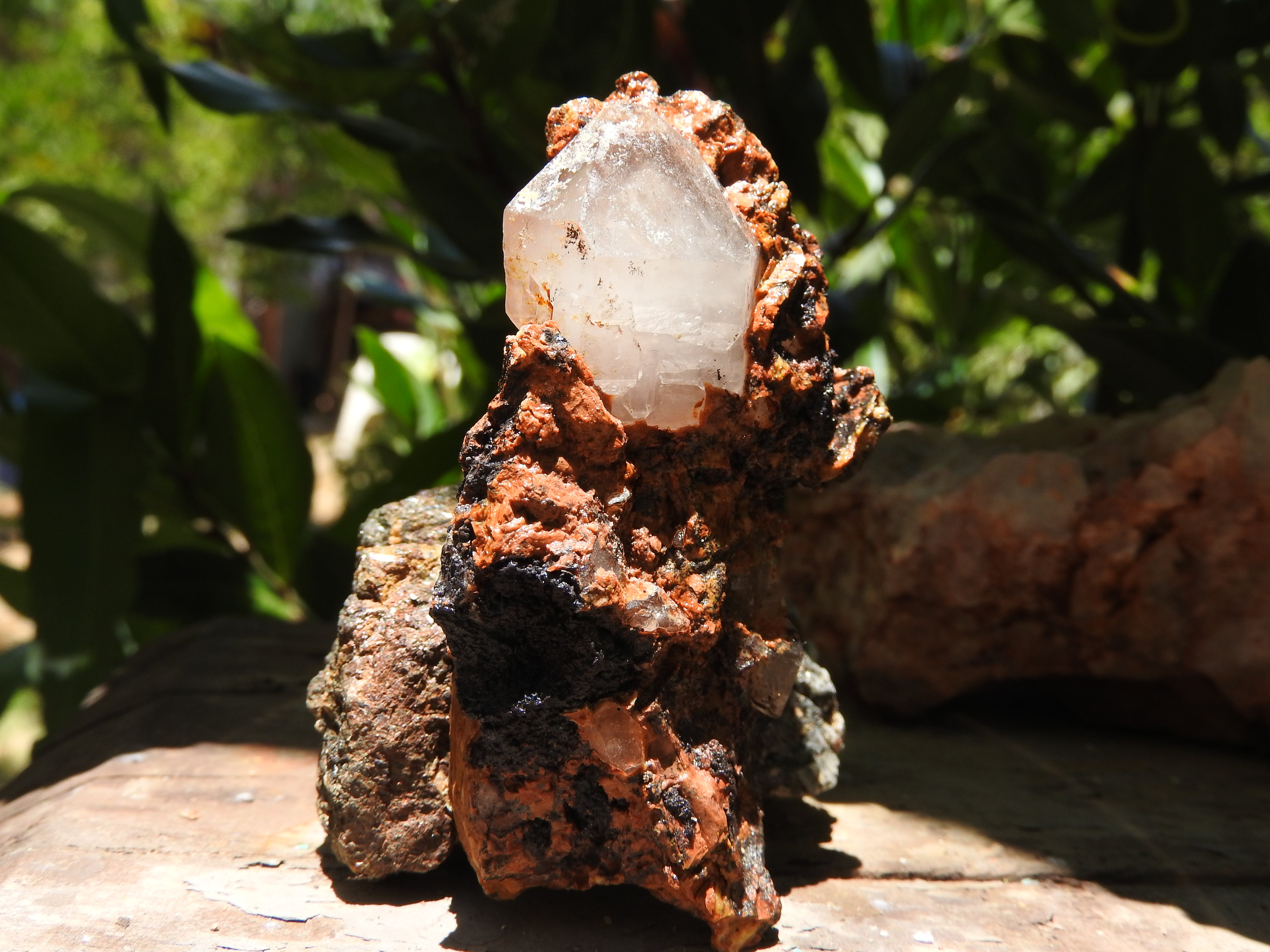

15- un sceptre qui ira peut etre dans l'acide,
16-
17-
18-
verso,

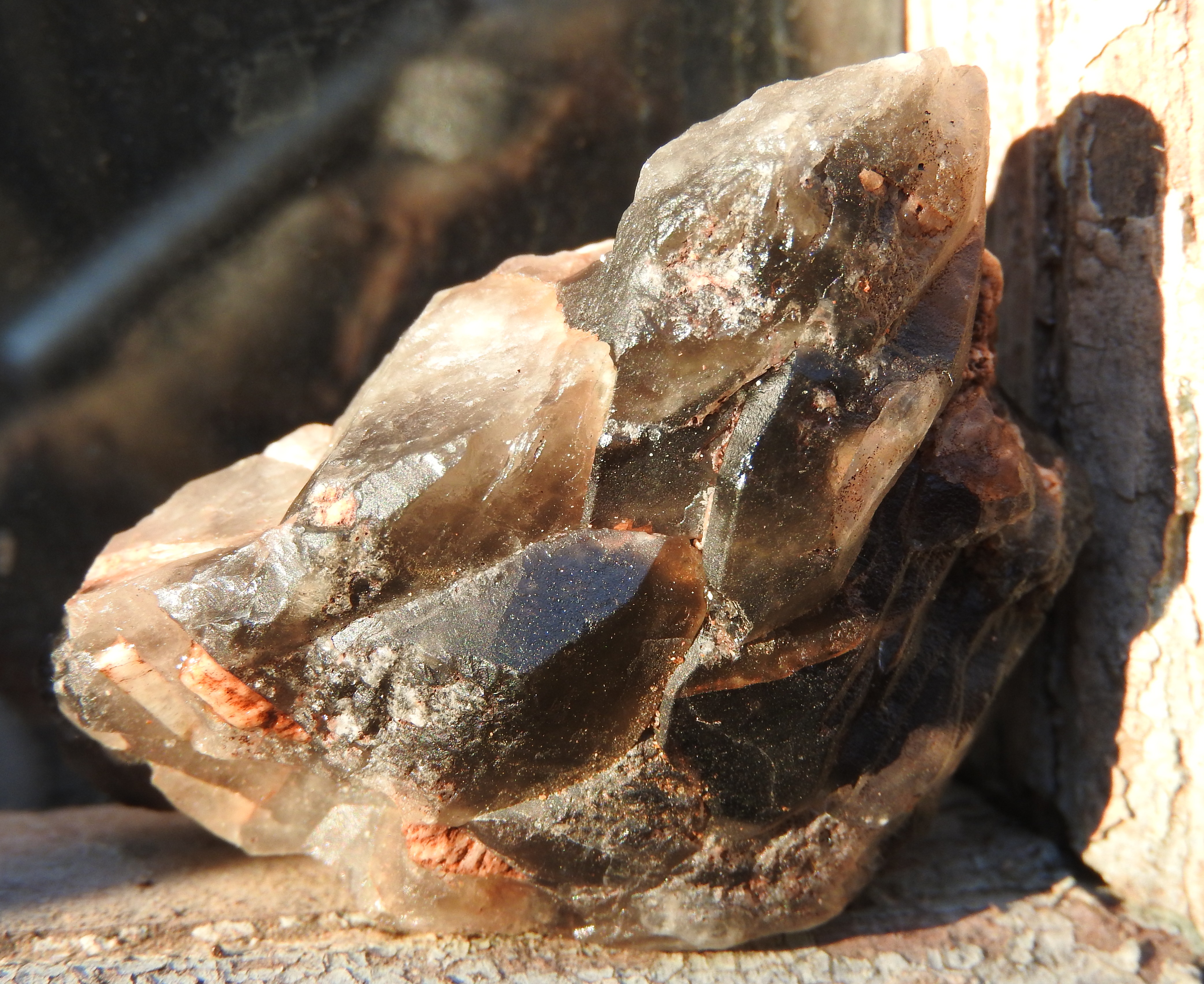

21- qui tire sur du quartz fumé, juste deux morceaux,  peut etre à chercher...
