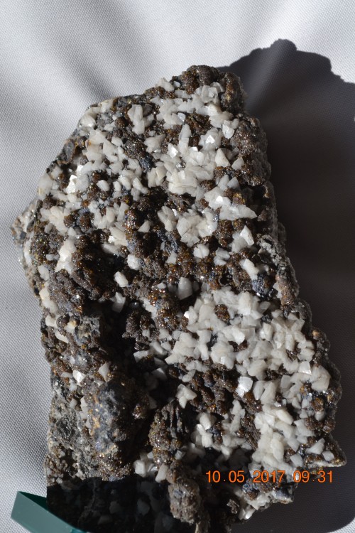

Bonjour tout le monde !
J'ai ce spécimen depuis des lustres et j'ai totalement oublié sa provenance (France oui et j'ai une petite idée...)
Dimensions : 17 cm de hauteur sur 4 cm d'épaisseur
De plus, pourriez-vous déterminer les minéraux associés ?
DSC_0028.thumb.JPG.dbd495cc135ac6b3003a8ba6e33ae4f9.JPGRecto

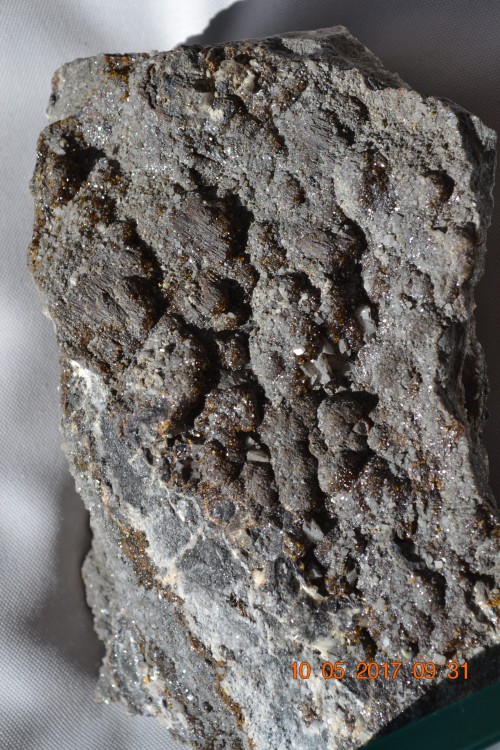

DSC_0029.thumb.JPG.26af08397ee83271eb4667125058e89c.JPGVerso

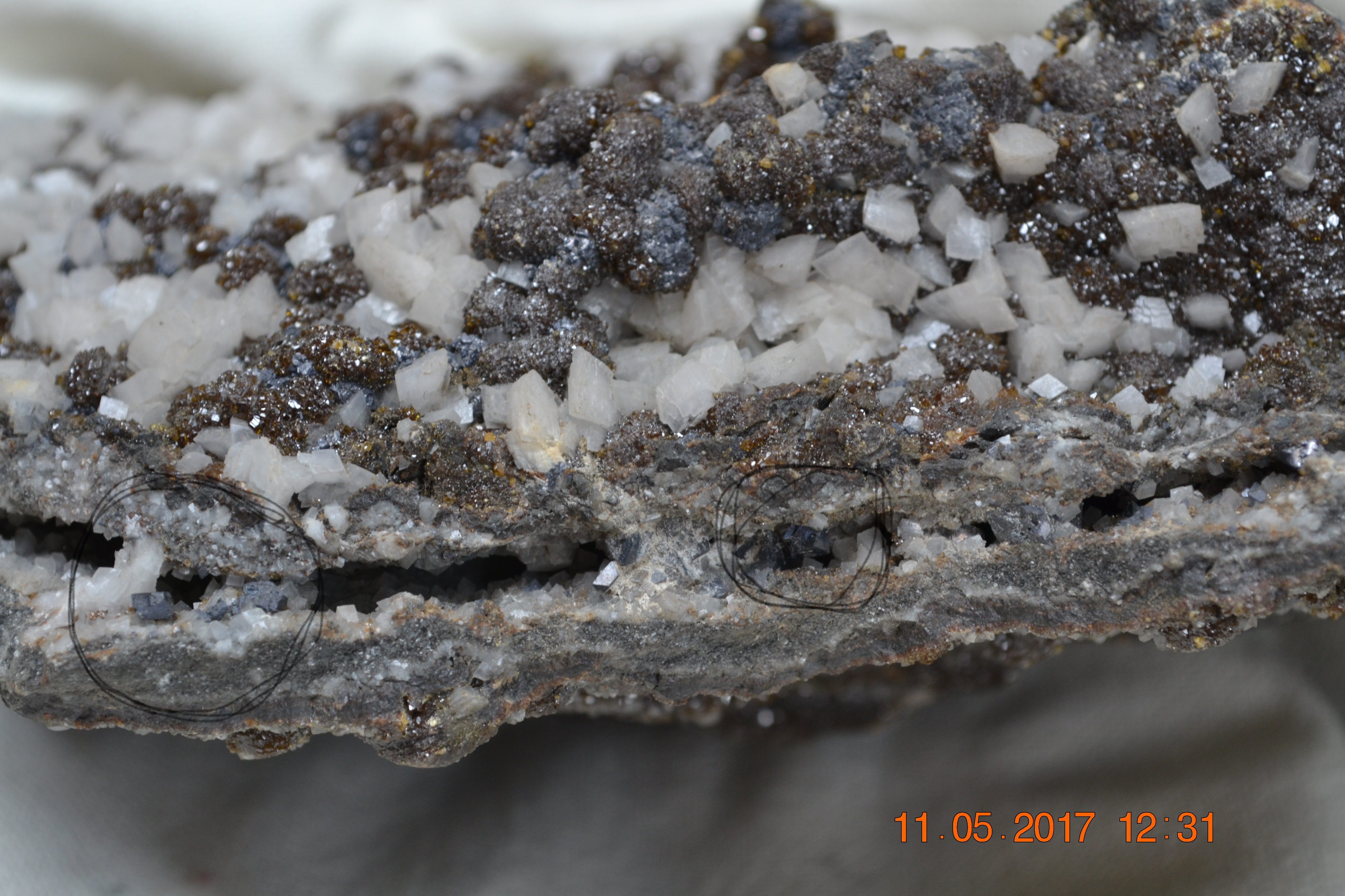

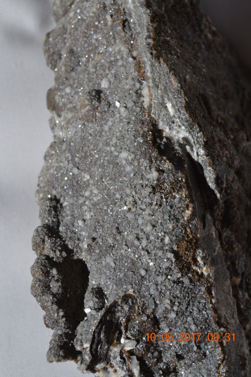

DSC_0030.thumb.JPG.3a44e4398a91a9be9cde352fada6023c.JPGCôté large... Petits cristaux gris, dolomite aussi ?

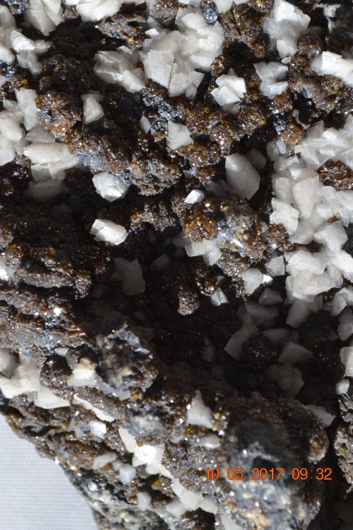

DSC_0031.thumb.JPG.82e73d96c507888c2ffdb54e7e434031.JPGDétail des cristaux jaunâtres

Bonjour Cath !
... Ou le Gard !
il y a 3 minutes, jojo38 a dit :
Bonjour Cath,
Sphalérite - Dolomite
Désolé, et non pas La mour, euh La Mure, c'est une Trèves  dans le Gard.
Il n'y a pas de la Galène avec?
T'es trop rapide Jojo ! :P
il y a 27 minutes, Cath-de-la-Caille a dit :
Si je mesure la densité, saura-t-on si présence de galène ? Il est vrai que la pièce est très lourde, 1.4 kg...
Bonjour Cath,
Etant donné l'hétérogénéité manifeste de l'échantillon, la mesure de la densité ne pourra être un élément déterminant. Tu ne connais pas les proportions relatives de la blende et de la dolomite et tu ne sais pas si la pierre est pleine ou si elle comporte des géodes internes.
Si dans ta région il y a un recycleur de métaux, vas le voir, demande lui s'il a un XRF portable et si oui de faire une analyse sur les partie grises de ton échantillon. Ça dure 30 secondes, ça n'abîme pas l'échantillon et tu auras la composition chimique de la zone analysée. La présence de plomb et de soufre en grande proportion sera déterminante.
Pour la provenance je confirme également Trèves.
Cordialement
Michel
Ce qui, pour autant que je sache, caractérise les échantillons de Trèves c'est cette association de dolomite en selle très blanche avec la blende orange / jaune / voire rouge.
Il y a aussi de la dolomite cristallisée aux Malines (au sens large du gisement), mais si on trouve des géodes avec dolomite blanche et blende gemme, ça reste petit et je n'ai pas souvenir d'avoir vu des échantillons aussi volumineux de ce type avec une telle fraîcheur. Néanmoins il est vrai que le verso de l'échantillon pourrait faire penser aux Malines.

Bingo, il y en a plein des cristaux de Galène, ils sont tous de couleur gris acier même sur ta plaque au côté de la Sphlérite, on les voit bien tous, cela conforte, Trèves.
