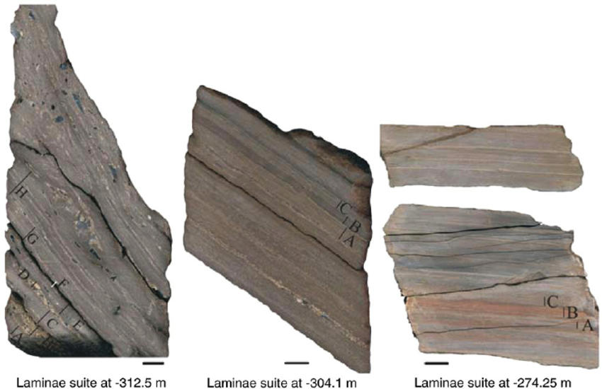

La rythmicité décrite avec des fines passées sableuses (et des passées micacées dans l'article sur les coprolithes) dans une dominante argileuse est typique des faciès de débordement en périodes de crue pour de levées et meandres abandonnés en bordures de chenaux distributaire.

La rythmicité décrite avec des fines passées sableuses argileuse est typique des faciès de débordement. Comme on peut y voir une alternance annuelle en climat à saisons marquées. Ce qui n'empêche pas une réactivation périodique mais moins fréquente d'un méandre.

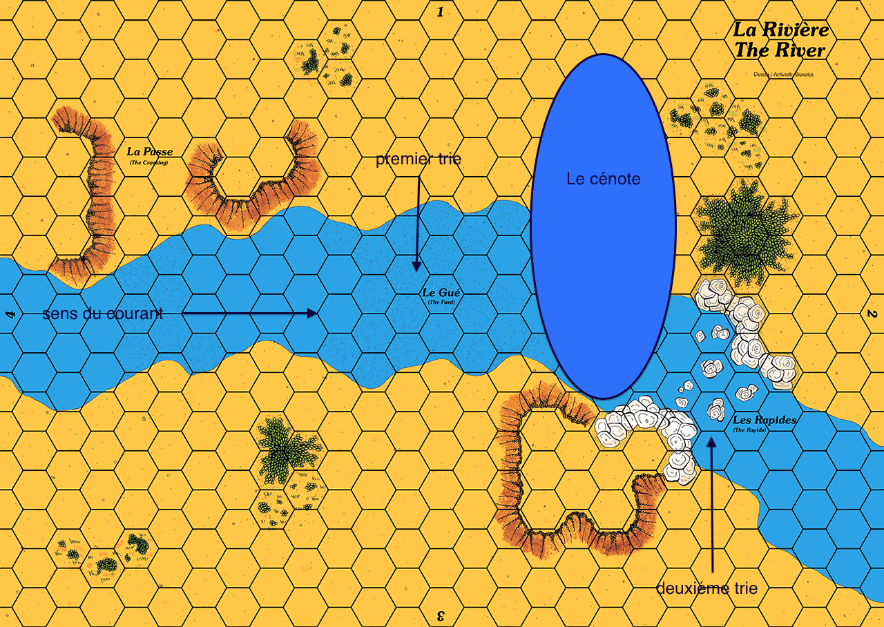

Le secteur drainé a du être bien restreint pour que le puits conserve autant de squelettes dans cet état.

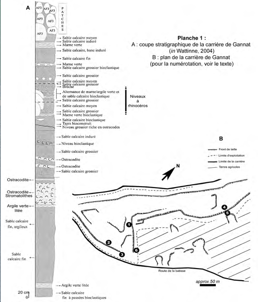

jjnom, connais tu Gannat et son gisement de Rhino?
Sans titre.pngLà c'est les stromato qui ont joué le rôle de herse pour la zone n°6.

Presque 500X500Km d'après les paleo-reconstitution. C'est plus vaste que le lac de Limagne.
Avec des cours d'eau dont le lit mineur est estimé à 1,5KM (Assieds-toi au bord de la rivière et bientôt tu verras passer le cadavre de l'iguanodon.) le bac de décantation ou fosse de dissipation d'énergie est plus simple que des gaz mortellement sélectif ou des boues facétieuse.

GDP était sur le point de nous raconter une belle histoire avec gué, rapides, cenote et tout et tout.
Croisons sagement les bras et écoutons.

Fig-6-Photos-of-the-three-studied-laminae-successions-selected-for-the-detailed-organic.png.4c481d9fb83035e7a882d5c5275fbdc8.png
C'est des argile plus ou moins riche en matière organique végétale et pas l'inverse!
