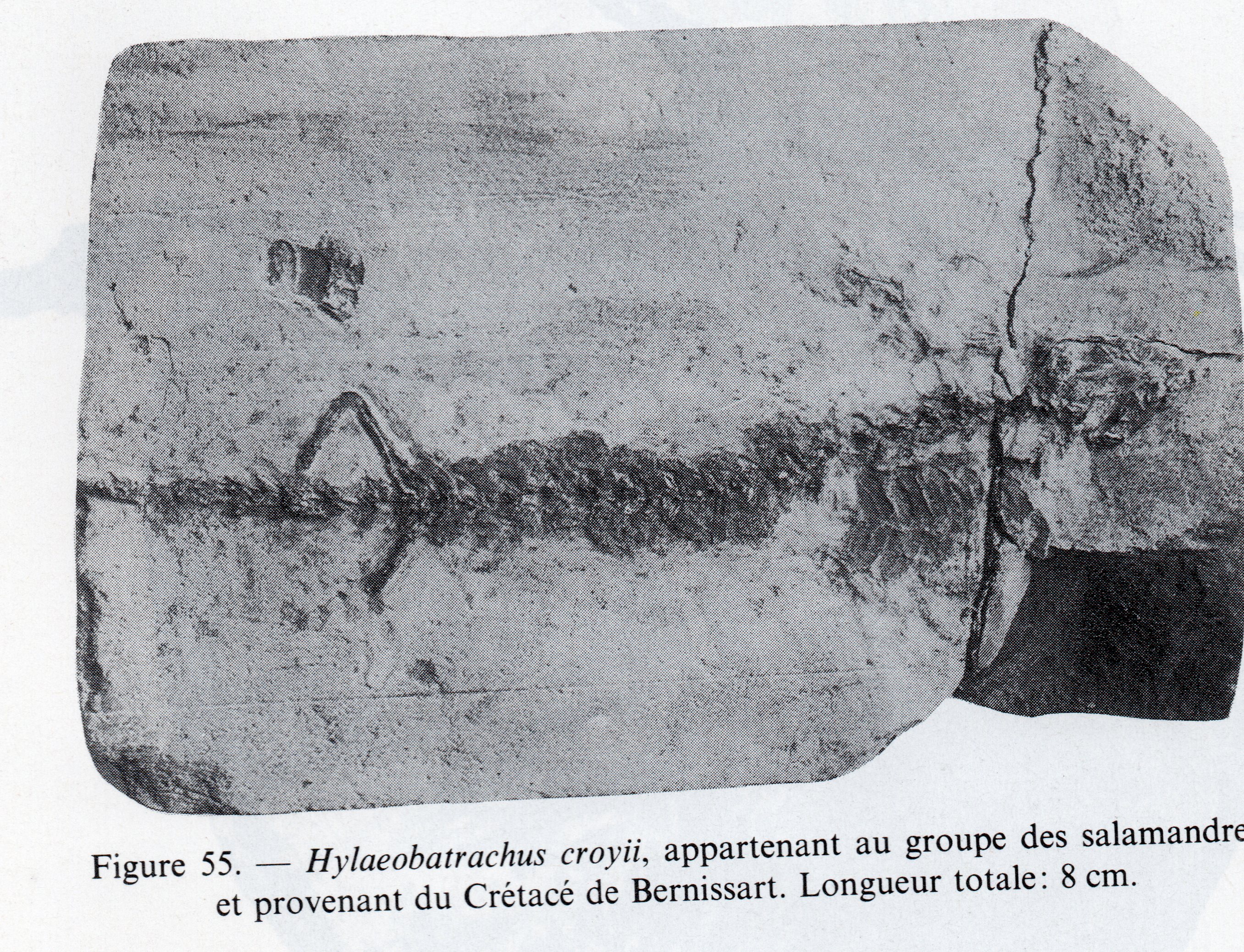

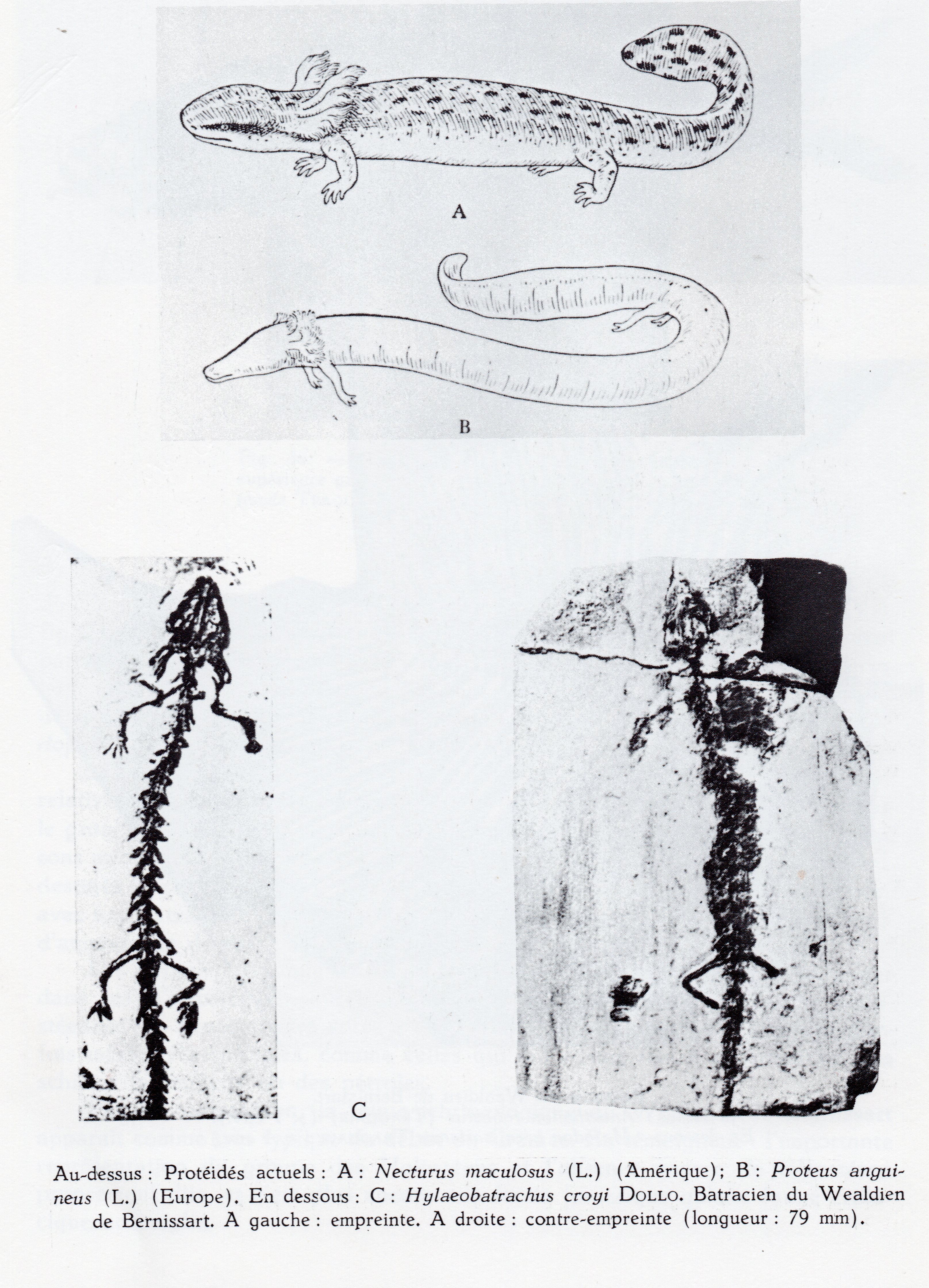

3000 poissons, des tortues, des crocos.  Et les amphibiens? Dans l'ambiance marécage, ça serait bien qu'il y en ait.
Pourquoi j'évoque la crise permienne, c'est uniquement pour rappeler la dangerosité des émanations de gaz que ce soit sur des surfaces gigantesques, que sur un tout petit milieu.
Je pense avoir suggéré une différence anatomique tout à fait vraisemblable en suggérant une queue plus souple et musclée , ce qui permet d'expliquer l'absence des juvéniles; ainsi que la perte de mobilité de la queue chez les adultes , à cause de l'ossification des tendons. C'est une supposition qui pourrait expliquer l'absence de jeunes individus, d'autant que l'observation des os de la queue laisse  penser  à un organe long et déprimé latéralement , comme on peut le voir chez des animaux actuels montrant une similitude du squelette caudal, permettant de nager efficacement;  ça  c'est de l'actualisme, et c'est comme cela qu'on essaye de comprendre en paléontologie.
il n'y a strictement rien dans tous les livres que je possède  sur les coquilles et carapaces, donc la logique veut que le milieu acide  a dû les dissoudre. Cependant la dentition de certains poissons montre des régimes conchyphages; je peux donc supposer qu'il y avait une faune de "coquillages" c'est même une certitude!  Pour les amphibiens, je l'ai déjà dit précédemment:  une salamandre HYLAEOBATRACHUS CROYI  de 8cm  dont voici les photos ci dessous:
Casier écrit aussi : "un examen fait tout récemment du sédiment (d'après les gangues des nombreux poissons) n'a révélé non plus de microfossiles, en sorte que, de ce côté là aussi, on est privé de données concernant les conditions exactes de ce dépôt."

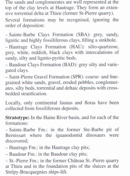

Pour y comprendre quelque chose travaillez sur carte et regardez où se situent la cote, les fleuves, lacs, continents et sens de transport
les effondrements karstiques (Florence si tu nous ecoutes :lovetwo:) ça peut débuter en accéléré au Paléocène - Eocène avec les climats tropicaux et les végétations de mangroves. Vérifier cette hypothèse ou chercher quels criteres de datation synsed Barremo-Aptienne.
verifier aussi les fontis lies aux exploitations minieres (les compagnies miniere de l'epoque ont elle interet à dire que leurs ouvrages s'effondrent ?)
en toute objectivité je me range derriere les remarques de GDP concernant des periodes de crues et  des bestiaux qui s'enlisent dans une zone bordiere d'un estuaire ou d'un vaste fleuve, des zones calmes, des reliefs abruptes par endroits liés à des zones d'effondrements locaux tectoniques ou karstiques, non à l'H2S tueur meme si ça pue la charogne par endroit. Les betes agonisent de toute façon avec cette fin pas très cool.

Il y a 2 heures, Next50MY a dit :
Un massif dont l'altitude est estimé à 700M au Nord. une vaste plaine au Sud et l'Ouest. La Thetis en Allemagne et du Weldien fluviatile à 3 bornes
Bernisard serait limite bassin médian basse plaine.
Avec la description je ne vois toujours pas pourquoi ce serait du remplissage d'effondrement karstique :
il faudrait que les auteurs expliquent avec des éléments concrêts.
si c'est du remplissage de cavité de cette échelle il est obligatoire de trouver dans les sédiments fossilifères barremo-aptiens des clastes de sédiments paléozoïques.
est-ce le cas ?
Les sédiments concernés : la fm Sainte-Barbe
terme approprié puisque c'est la protectrice des mineurs.

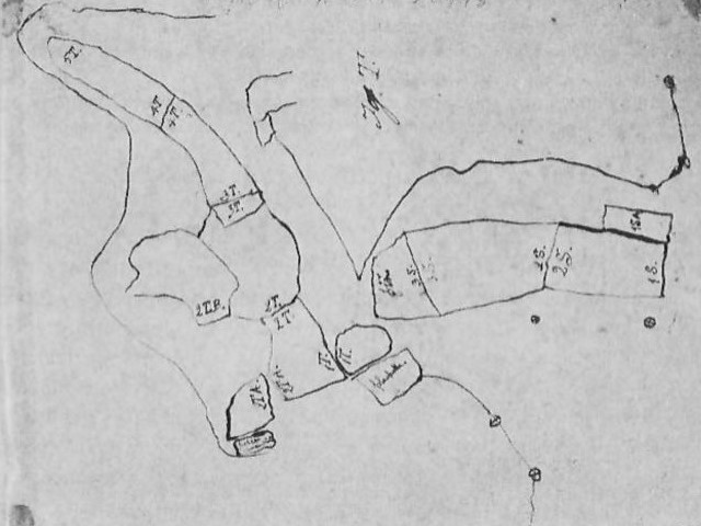

Croquis des blocs de plâtre contenant le spécimen vectisaurus atherfieldensis, Bernissart « T » (IRSNB R57). Signé par Louis F. De Pauw en 1882. vectisaurus atherfieldensis a été trouvé dans la galerie à 322 mètres de profondeur. Le block « 1T » contient le crâne et le bloc « 5T » à l'extrémité de la queue.
Sketched_plan_view_on_the_plaster_blocks_assemblage_containing_Mantellisaurus_aterfieldensis,_Bernissart_specimen_'T'_(RBINS_R57)._Drawed_by_Louis_F._De_Pauw,_1882.jpg
Maquette des travaux. certain spécimens ont nécessité un dépilage important( jusqu'à 9M)
Les deux spécimens en haut à gauche de l'image ont un pendage supérieur à45° alors que le troisième est presque horizontale.
Alors; l'enfoncement des terrain, actif ou non lors des dépôts du faciès Wealdien:P? Déformation synsédimentaire, solifluction et faille rendant la lecture encore plus marrante.

Est ce qu'on a bien le controle geometrique complet du gouffre dans les relevés de mine ?

Un lac sous un fleuve. un lac avec ces thermoclines et courants de convection, sous un fleuve qui assure la translation latérale d'objets sur de vaste surface.
Ouais ouais c'est sur
les formations bien évidemment ça n'a qu'une faible valeur chrono.
c'est particulier mais tous ceux qui trouvent du vertébré dans du fluviatile savent bien les rapides variations latérales.
rien n'exclut le fluviatile avec le peu d'éléments présenté ici
le remplissage karstique synsed en revanche a des argiles particulieres, des graviers calcaires alterés typiques des lapiaz et des indices qu'il faut sortir ici si ça existe pour qu'on suive l'option
ou sont les affleurements contemporains de ces argiles, pas si argileuses finalement (lignites et sables d'apres le descriptif) ?
