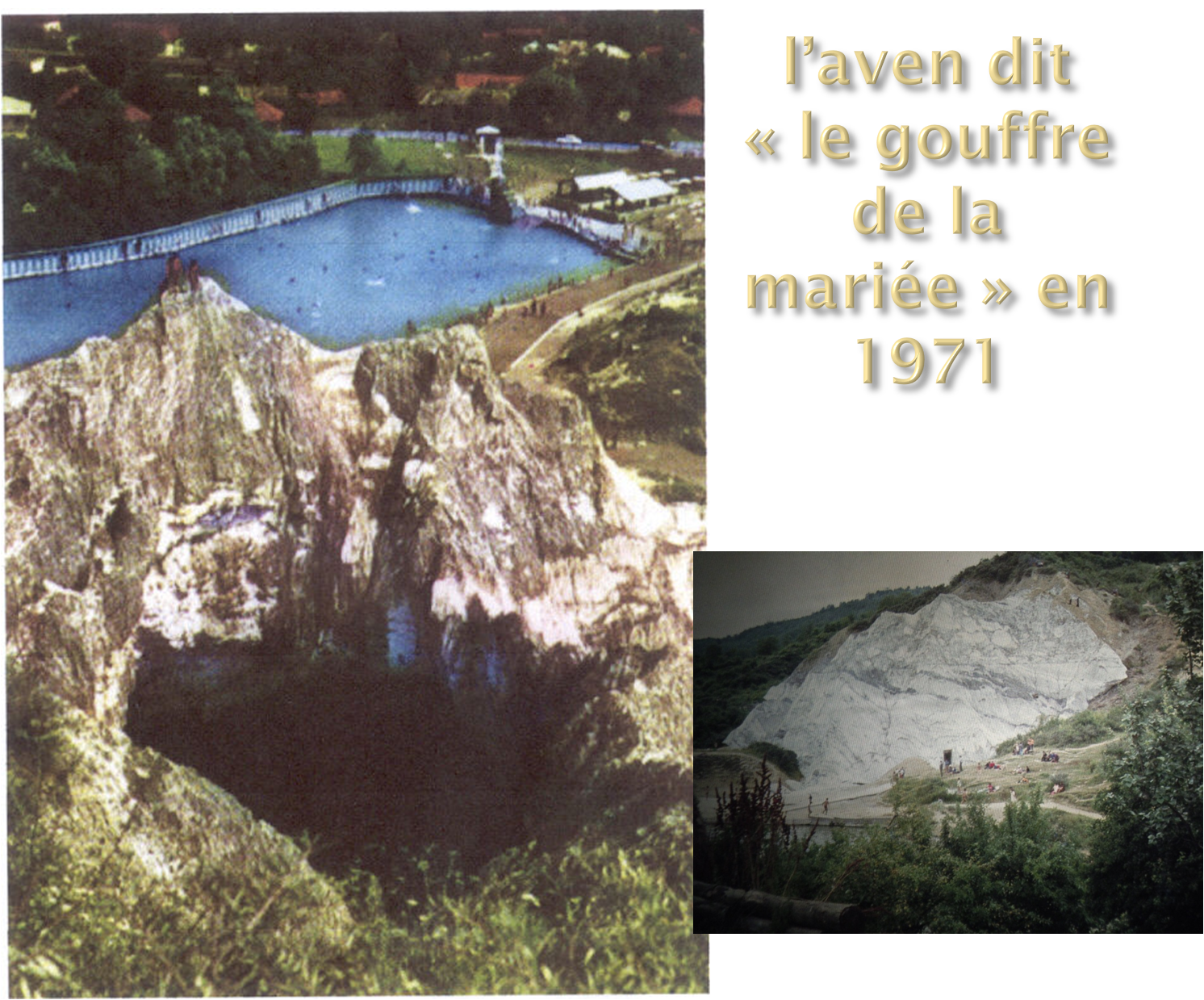

Si c'est tout à fait possible qu'un massif d'anhydrite s'écroule en plusieurs étapes successives. Je l'ai constaté dans un énorme diapir de sel à Lopàtar , en Vrancea, en Roumanie et vue les conséquences de mes yeux. Et pas seulement là  mais aussi à Slanic Prahova, etc ...

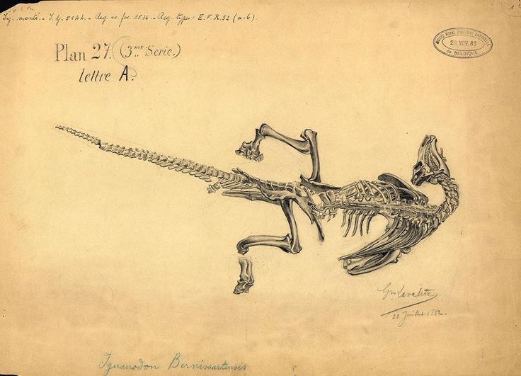

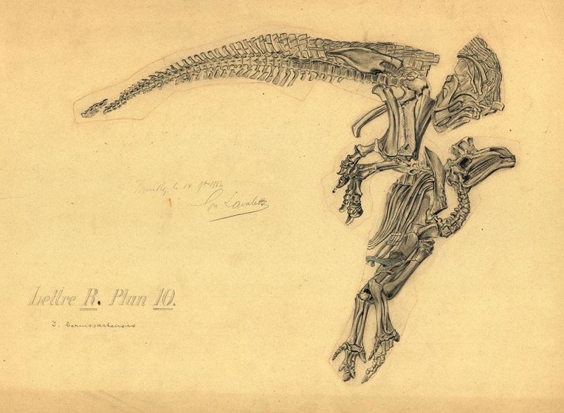

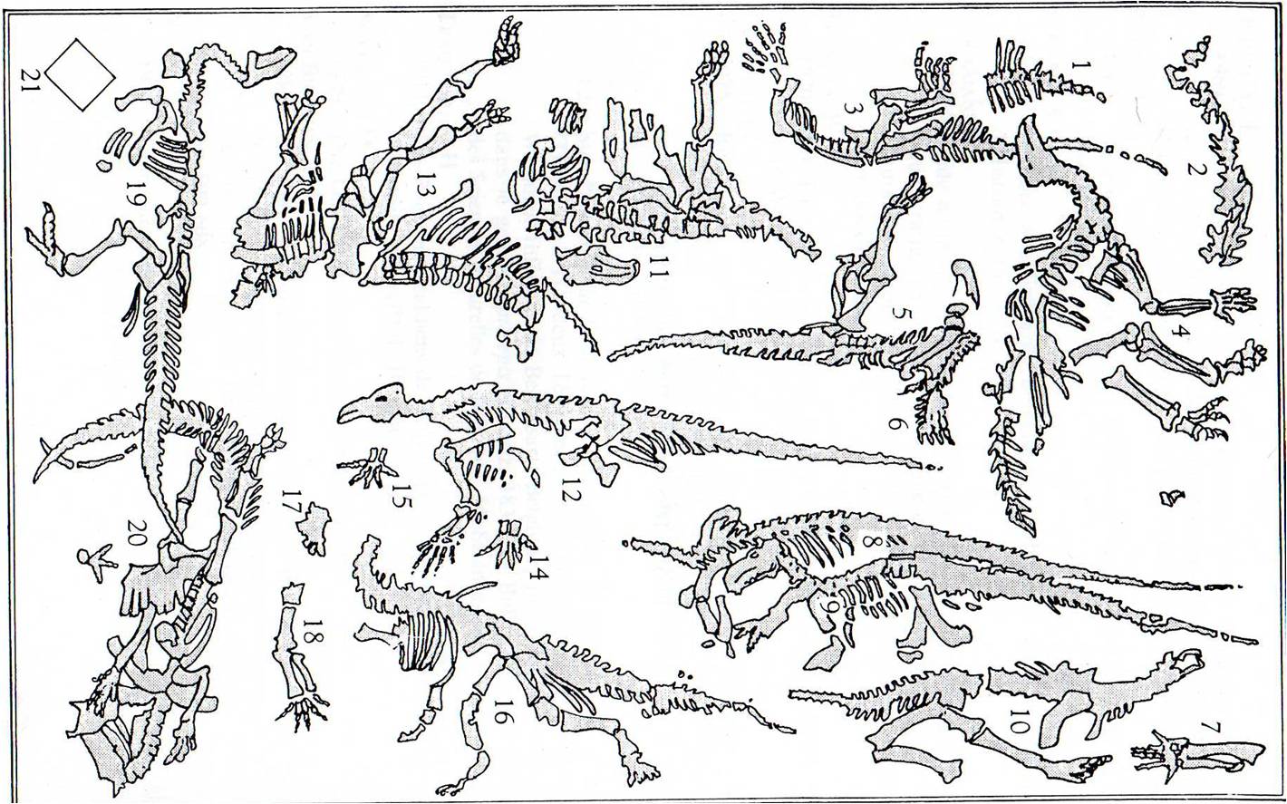

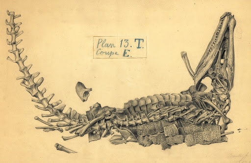

Peut-on tirer quelque chose de l'orientation des restes? L'impression que 2 directions dominent mais elles sont orthogonales...
Il y a 23 heures, jjnom a dit :

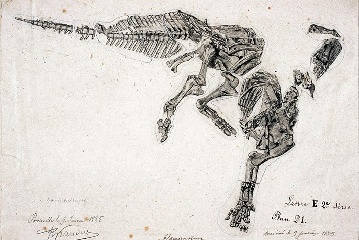

Oui! mais il y a plusieurs incertitude au sujet de la planche présenté par André.
es ce bien un relevé de fouille qui respecte l'orientation et la distance entre les reste et pas plusieurs croquis rassemblé sur une même page?

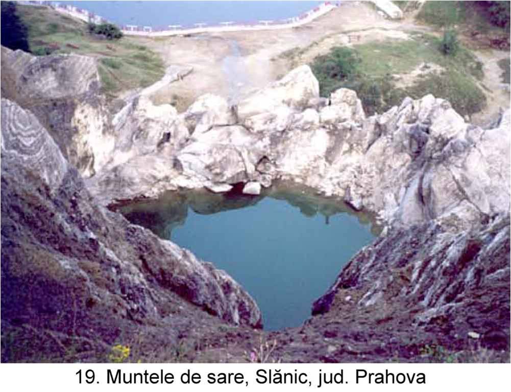

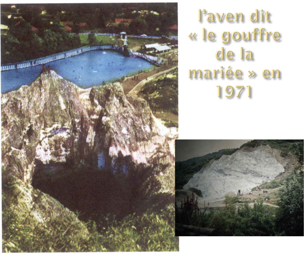

Scenario Holywoodien.
Quelle est l'épaisseur d'anhydrite sur le site que vous discutez ?
Et l'H2S évoqué a été généré par quoi? Dans ce contexte proche de la mer, on peut imaginer la dégradation massive d'algues vertes (allusion aux sangliers d'une plage bretonne).
L'H2S est lié à la décomposition de la pyrite . Voilà ce que j'ai entendu à ce colloque: en milieu aquatique sans oxygène , les sulfates + eau donnent FeS2
SO2 + 4H2 + 2H+  -> H2S + 4 H2O  des études sont en cours pour rechercher des biomarqueurs et du soufre   selon Mr Baele.
Il y a 3 heures, Next50MY a dit :

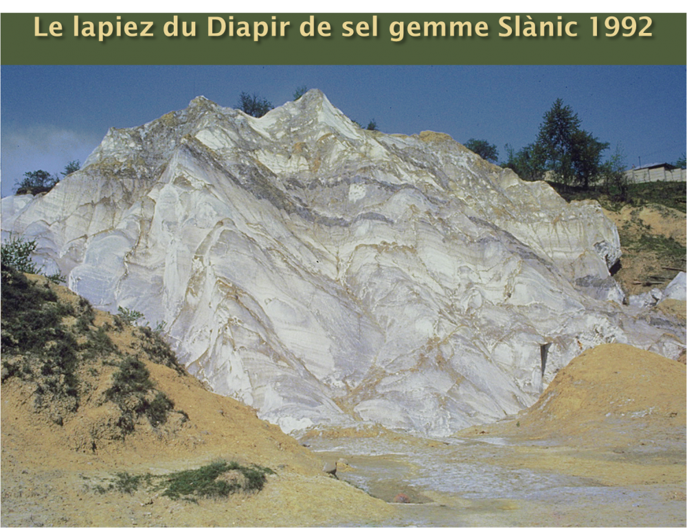

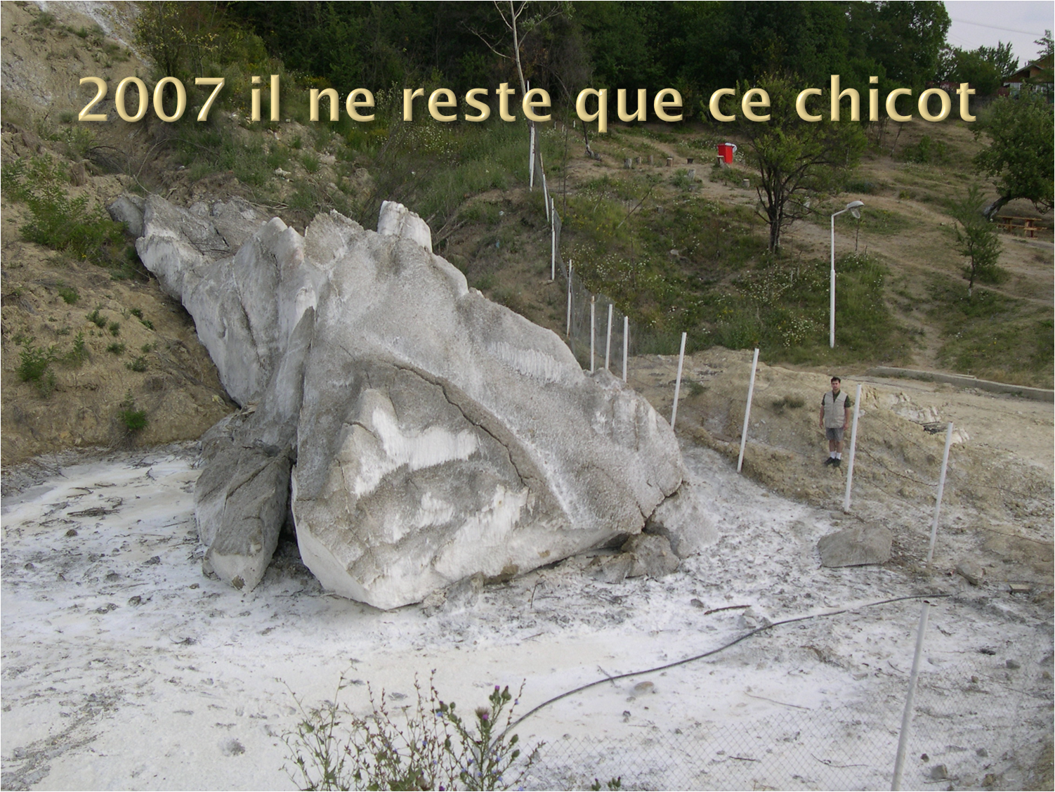

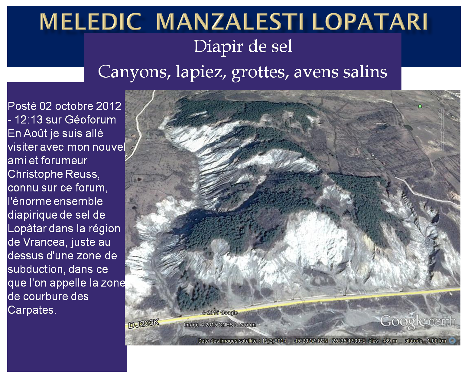

selon Mr Baele  l'anhydrite  atteignait 300m d'épaisseur; la brèche aquifère est à 250 m de profondeur,  lk'eau atteint 45°C   concentratio du CaSO4  2grammes par litre
non Hollywood n'a rien à voir ici. Si tu avais vu ceque j'ai vu dans d'énormes diapirs salins à Lopàtar en Vrancea Roumanie où je me suis baladé sur des kilomètres, ainsi que dans les mines de sel de Slanic Prakova  et son diapir  qui est mort  par dissolution à l'échelle humaine entre 1971 et 2010, vois les photos avant et après; j'ai personnellement suivi sa dissolutions  très rapide .
