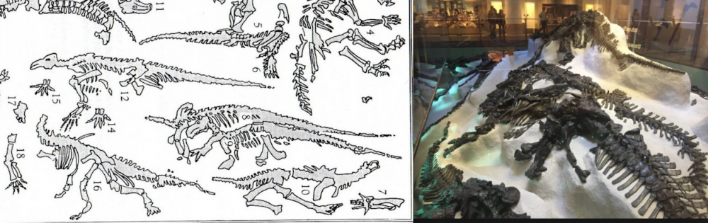

Hello!
un petit jeux des sept différence!
?.jpegPour le 8 et le 9, tout va bien. Après, çà se gâte.
Le terme de Carcasse[Ce qui reste du corps d'une volaille une fois qu'on a enlevé les cuisses, les ailes et les filets.] est adéquat pour quelques échantillons de Bernissart. Pour quelques individus. momie est plus adéquat!
 L'immersion qui ralentit le processus de décomposition en moyen de 2 fois que dans l’air.
Les différente chronologie de la destruction des corps, de l'état "frais" à l'état "squelettique"qui peut intervenir après plusieurs années et qui pour certain spécimens, n’a jamais abouti.
Le processus d’autolyse sous l'influence des bactéries qui se trouvent déjà dans l'organisme, principalement celles de la flore intestinale[N°12]et l'intense activité bactérienne dans les poumons en cas de mort par noyade[N°10], va produire une quantité importante de gaz (méthane, hydrogène, dioxyde de carbone, sulfure d'hydrogène). Ces derniers vont modifier aléatoirement la densité du corps, et rendre erratique sa progression vers la décantation en passent par certain paliers ou cline(entre deux eaux!), la surface, et le fond.
 Lors des chocs provoqué part les dégazage et les friction engendrer par les déplacement dans la colonne d'eau, des parti du cadavre ce détache
En paléontologie, ont appel ce phénoméne'lost in thé sea'et c'est par ce principe que des mains ou des membres ce retrouve isolé dans les argiles de la fosse Sainte Barbe.
Conclusion, La grande diversité de l'état de conservation des Iguanodons de Bernissart induit.
  1. Une diversité des causes de mort en des lieu différent. qui induit.
  2. Divers cheminement post-mortem d'un milieu à un autre selon le spécimens.=>
  3. Des chronologie de décomposition et un état de conservation différents.
Post- scriptum; Le ratio Ornithischia momifier/ autre dino cache quelque chose:question:

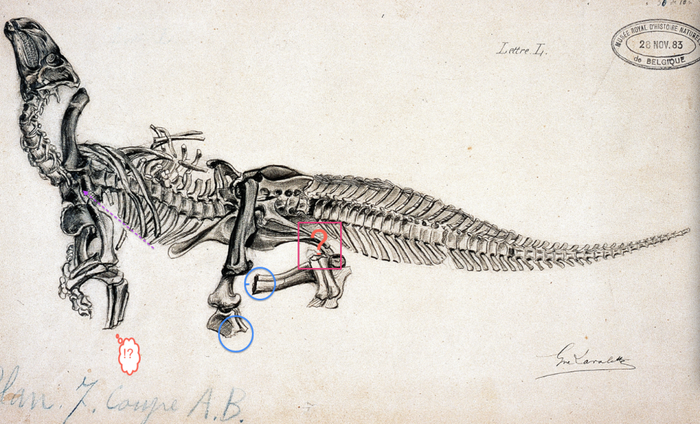

Malgré l'absence de nombreux relevés et la cacophonie qui a suivi les trois années de fouilles. Il il a encore quelques indices.
En voici un qui me semble valable:
Source image/https://www.google.com/culturalinstitute/beta/exhibit/fQJiRgnsYJgwIA
Flèches mauve; coulissement.
Cercles orange; fractures imputable au tassement.
Cercle orange foncé; fracturation également imputable au tassement, mais le décalage entre les bord de la fracture du tibia (rectification, fémur!) gauche(rectangle rouge!) n'est pas cohérent et ne peut pas être attribué à des mouvement synsédimentaire. C'est une fracture antérieur à la sédimentation!
Pour le décalage du bassin est des lombaires, , c'est pas accessible.
Sans titre.pngcausées par des chutes.
Modifié par gaeldeploeg
Tien, encore au moins deux fractures que je ne peut pas attribuer à des mouvement géologique. Les cercle bleu pour la fracturation du tibia/péroné droit et le carré bordeaux pour le gauche. le point d'interrogation ces pour signalé qu'il y a un manque, mais la distance reste compatible avec la taille du gastrocnemius. Alors, c'est assez claire pour moi.
Cela fait vraiment blessures de chute, déplacement avec début de décomposition, dépôt et poursuite des processus des dégradation des tissu!
Iguanodons bernissartensis. Au moins une des causes de leur mort élucidée. Une bonne chute!  La:vache:, je suis le:king:.:siffler:.
