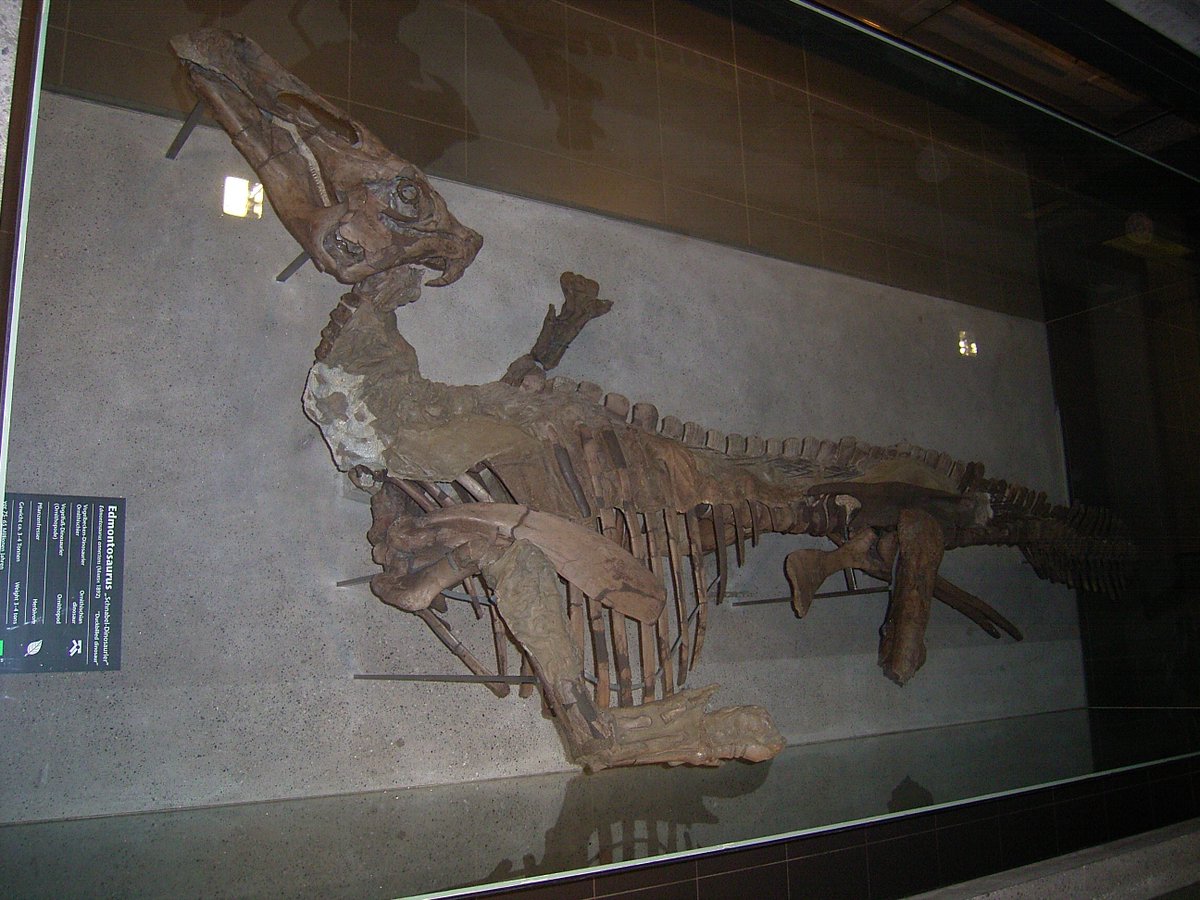

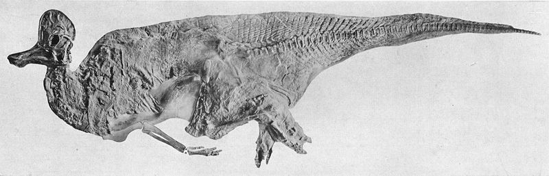

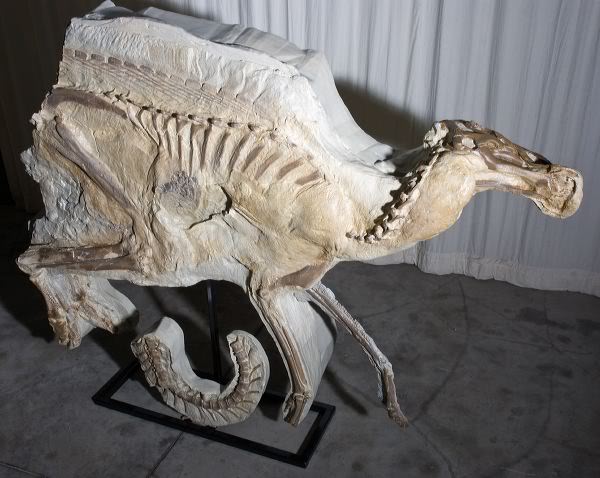

Il nous fait remarquer  que les positions opisthotoniques de nombreux iguanodons gisants, présentés au musée de Bruxelles caractérise une mort brutale et plus probablement due à une asphyxie.

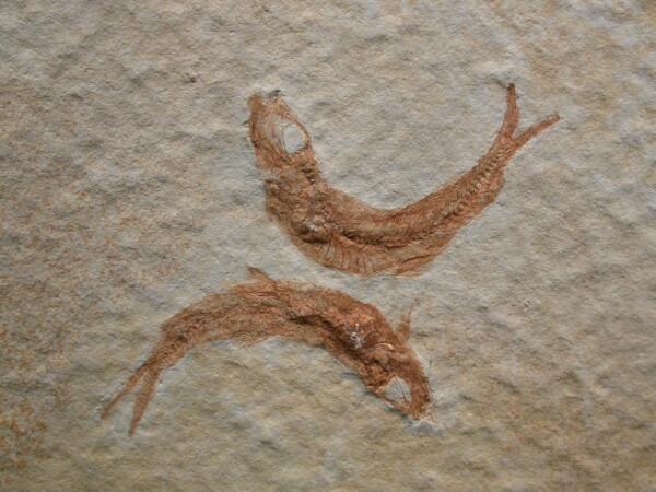

j'ai remarqué sur des actinoptérygiens de l'oligocène des Carpates roumaines que ces poissons asphyxiés lors d'un waterbloom, étaient souvent en position opisthotonique, c'est à dire avec une courbure dorsale prononcée notamment à l'avant de la colonne vertébrale.

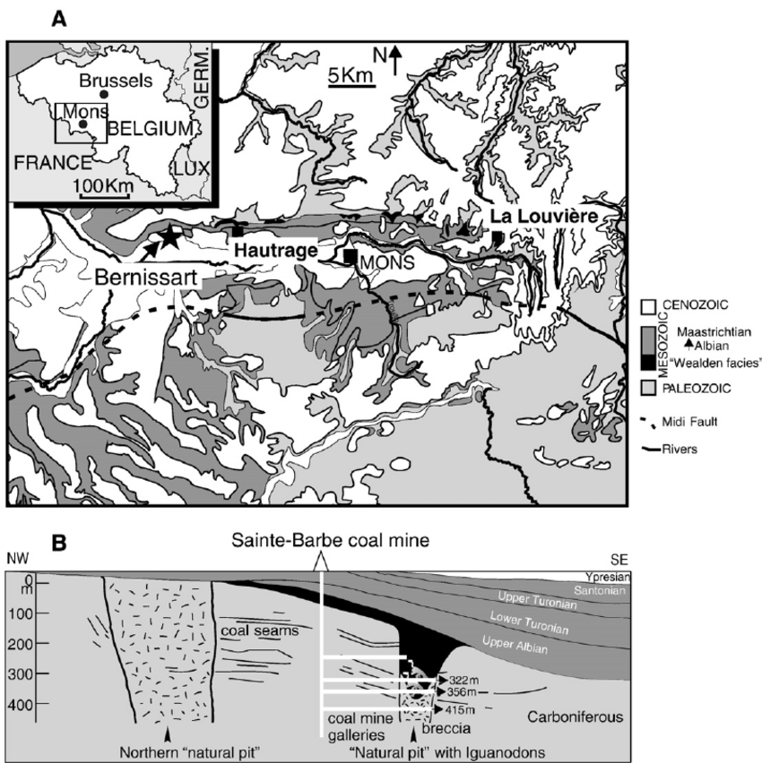

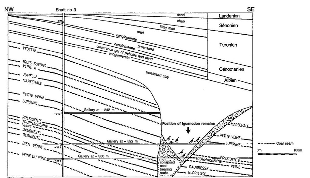

il faut aussi savoir que à la base de ce cran d'effondrement il y avait d'importantes masses d'anhydrite laquelle en se solubilisant par les infiltrations d'eau du marécage susjacent ont pu déclancher des effondrements successifs, 4 fois de suite. La grosse quantité de pyrite dans ces argiles wealdiennes a pu donner  avec l'eau des réactions chimiques produisant des quantités importantes d'hydrogène sulfuré , H2S, lequel avec seulement 20ppm est mortel !
On peut donc raisonnablement imaginer des remontées parfois brutales d'H2S  tuant par asphyxie tout ce qui vit au dessus. Et selon les derniers forages faits  on a pu observer dans les carottes des ossements d'iguanodon, ce qui suggère la très grand quantité de squelettes encore enfouis,  des troupeaux entiers !
à 250 m de profondeur les eaux sont actuellement chaudes (45 °C) riches en sulfates (2g/L), l'anhydrite  a une puissance de 320m, c'est énorme  et tous ces indices conforte notre hypothèse. Reste à trouver des biomarqueurs confirmant cette hypothèse, les recherches sont en cours.
Personnellement je pense que l'idée de 4 asphyxies  successives  avec 4 effondrements successifs (puisque les couches à Iguanodons sont  bien planes horizontales les unes sur les autres)  est ce qu'il y a de plus satisfaisant pour expliquer ces 4 extinctions de masse locales.

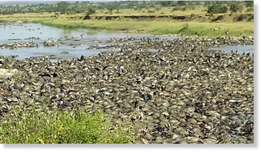

Et un phénomène de concentration des cadavres par les courants ou le vent comme pour la herse à rhino du mont libre ou les méandres à mammouths des fleuves Sibérien. actuellement, il y a les accumulations de gnous au niveau des gué et des obstacles des rivières en Afrique.

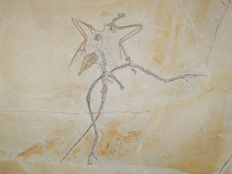

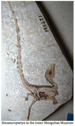

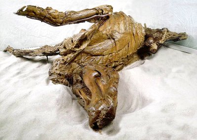

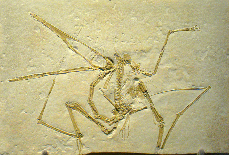

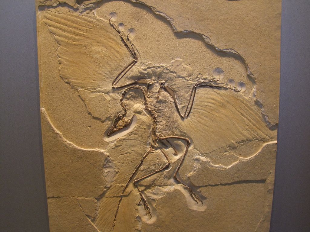

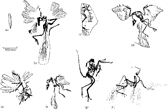

Cette position est si classique dans le registre mondiale des vertébrés fossile que l'on ne peut pas l'attribué à un hypothétique événement locale.
Comme le dit un joué pédagogique pour enfant" C'est inexacte, essai encore!"

"Les dinosaures et oiseaux fossiles sont fréquemment trouvés dans une position caractéristique montrant la tête rejetée en arrière, la queue en extension et la gueule grande ouverte. La cause de cette posture, parfois nommée « position mortuaire » (death pose en anglais) a fait l'objet d'un débat entre scientifiques. Les explications traditionnelles allaient du dessèchement d'un fort ligament du cou entrainant le rejet de la tête vers l'arrière1 à l'action de courants dans les rivières pouvant, aléatoirement, placer le cadavre dans une telle position2."
"En 2007, Cynthia Marshall Faux et Kevin Padian proposent de considérer que l'animal mourant était sujet à opisthotonos dans les dernières phases de son agonie et que la posture n'est pas imputable à une cause post-mortem. Ils rejettent aussi l'hypothèse de l'action du courant sur le corps transporté en faisant remarquer que différentes parties du corps et des membres pouvaient se trouver dans des directions divergentes, trouvant ceci peu compatible avec l'action de l'eau courante3. Ils considèrent aussi que l'hypothèse de la rétraction ligamentaire n'est pas suffisamment plausible.
Pour Alicia Cutler et ses collègues de l'université Brigham Young à Provo (Utah), la position décrite serait à imputer à l'action de l'eau4. En 2012, le sédimentologue Achim G. Reisdorf et le paléontologue Michael Wuttke ont fait paraitre un article étudiant les postures cadavériques. Selon les conclusions de cette étude, ce qui est appelé « posture opisthotonique » n'est pas lié à un problème cérébral entrainant des spasmes musculaires*, mais à la décomposition à la suite d'un enfouissement rapide5."

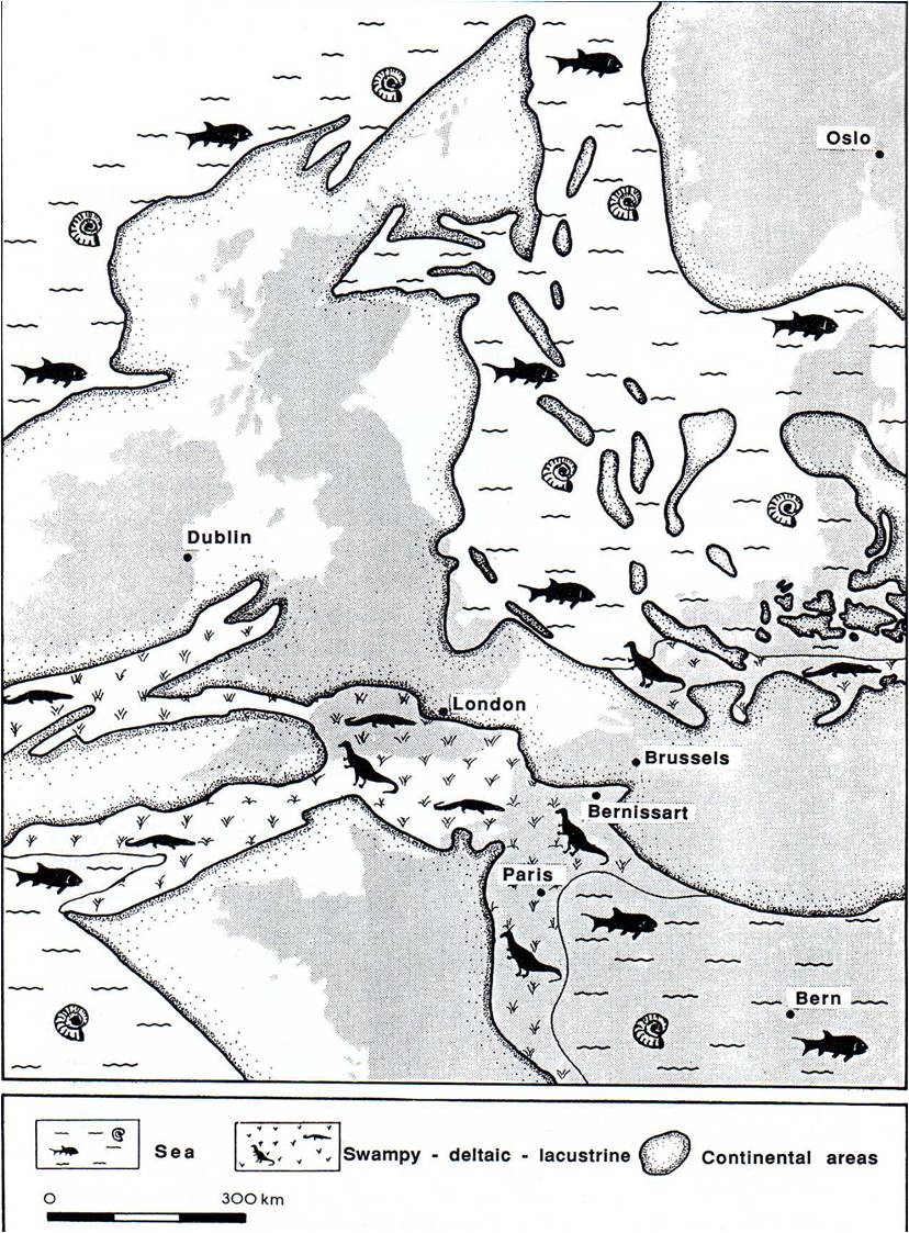

et à propos de "Un marécage, ou çà¿?"  Tous les ouvrages sur ce sujet parlent d'un delta wealdien  qui se fait inonder  régulièrement par une avancée de Thétys qui monte du Sud au Nord Nord Ouest jusqu'au Weald anglais, en apportant des actinoptérygiens Coccolépis macropterus, lepidotes bernissartensis,Notagogus parvus,Macromesodon bernissartensis,Calloprerus insignis,Amiopsis dolloi,Aethaliomopsis robustus,et Pattersonella formosa,  dont on a retrouvé les fossiles;  et j'ajoute deux espèces de crocodiles (Goniopholis simus et Bernissartia fagesi)et une tortue aquicole(Peltochelys duchasteli)  ainsi qu'une fougère géante Wechselia que je vois bien pousser dans une zone humide.
ton exemple n'est pas comparable parce que tu proposes  un phénomène que je connais fort bien depuis longtemps, évidemment mais l'énorme différence c'est que les gros crocos du SErengeti qui se régalent des gros gnous, sans sans aucune comparaison possible avec les minuscules  Goniopholis et Bernissartia  qui sont des ichtyophages incomparables avec ces monstres de crocodiles africains actuels.  Les iguanodons si tenté qu'ils eussent eu envie de traverser un fleuve  très hypothétique, puisqu'il sagit d'un marécage comme je viens de le prover par sa paléofaune bien spécifique, auraient écrabouillé ces petits malheureux sauriens!

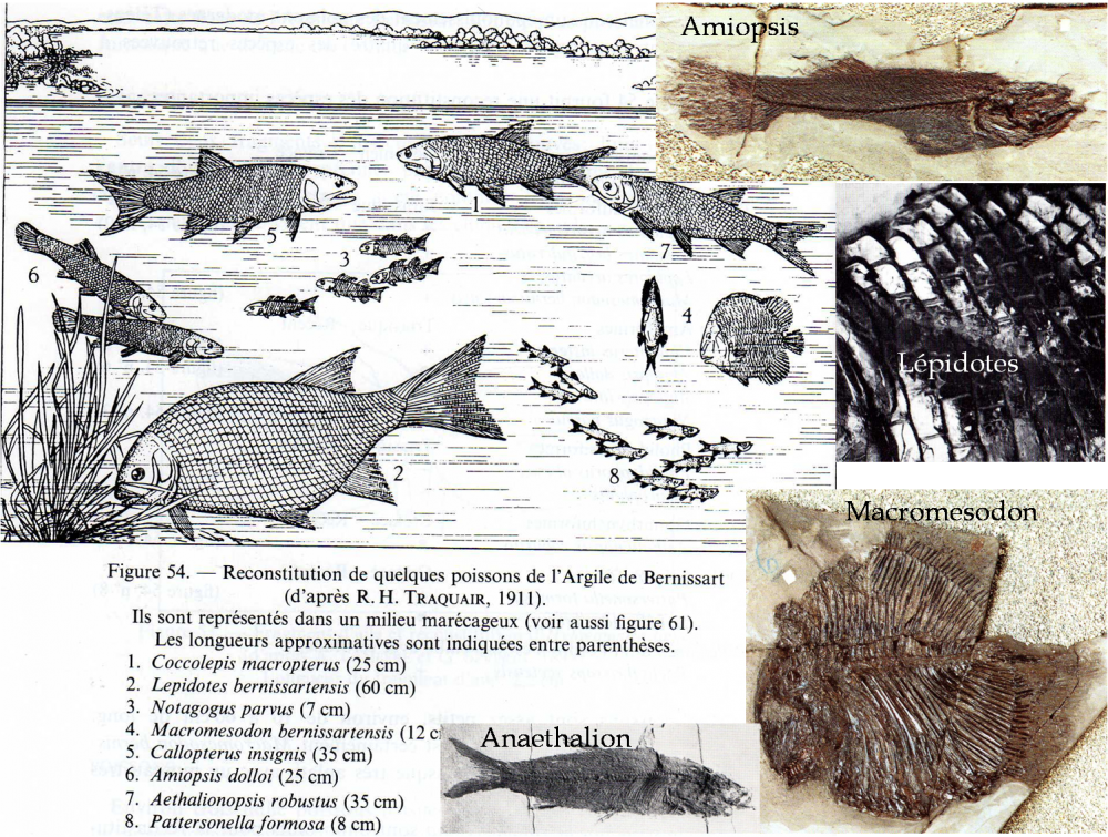

non ces argiles ne sont pas fluviales mais  marines, because: actinoptérygiens Coccolépis macropterus, lepidotes bernissartensis,Notagogus parvus,Macromesodon bernissartensis,Calloprerus insignis,Amiopsis dolloi,Aethaliomopsis robustus,et Pattersonella formos
apportés comme je l'ai dit ci avant par des invasions marines; passagères répétées pendant les quelles les iguanodons ne sont pas présents, il ne reviennent  qu'entre les périodes de très basses eaux dans le marécage.

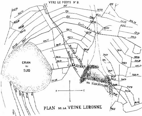

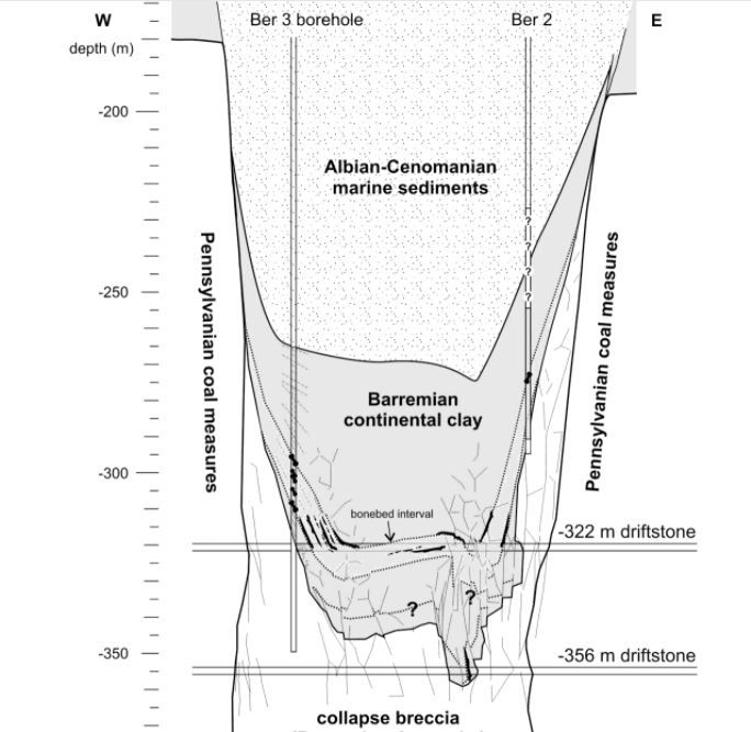

si on regardé les derniers coups schématique. je les trouve très instructives.
-distortion
-fluage
-fragementation
tous ces phénomènes sont expliqués par la dissolution progressive des masses d'anhydrite sous jacente qui craquent  en ne supportant plus le poids de ce qui est au dessus, et cela en 4 étapes

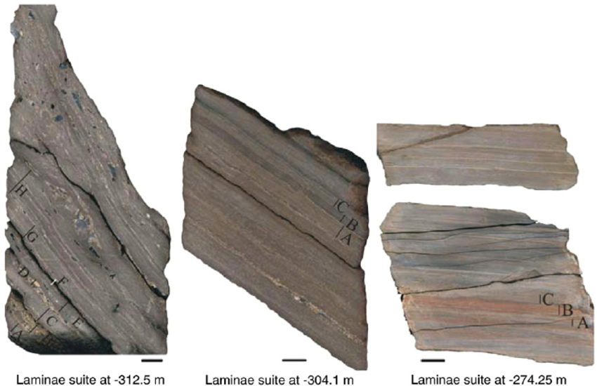

De très nombreuses poches de Wealdien ont été recoupées dans les carrières de Tournai et dans les forages d’alimentation en eau qui exploitent la nappe du calcaire carbonifère. Que je sache, pas de macrofaune et donc pas  d’Iguanodon. Ce qui semble différencier les puits type Bernissart, c’est le caractère lacustre des sédiments tant au point de vue sédimento que faune accompagnante. Jamais entendu citer ou parler de formations fluviatiles typiques mais on n’a peut-être pas exploré tous les recoins des puits.
Rattacher  l’existence de 4 niveaux à Iguanodons à 4 approfondissements brusques du lac ayant provoqué un dégagement en masse de H2S me semble être un raccourci un peu rapide. Encore fallait-il que les Iguanodons aient été présents à cet endroit à ce moment là.
Quatre événements, OK mais la brutalité des évènements s’observe t’elle dans les enregistrements sédimentaires ?

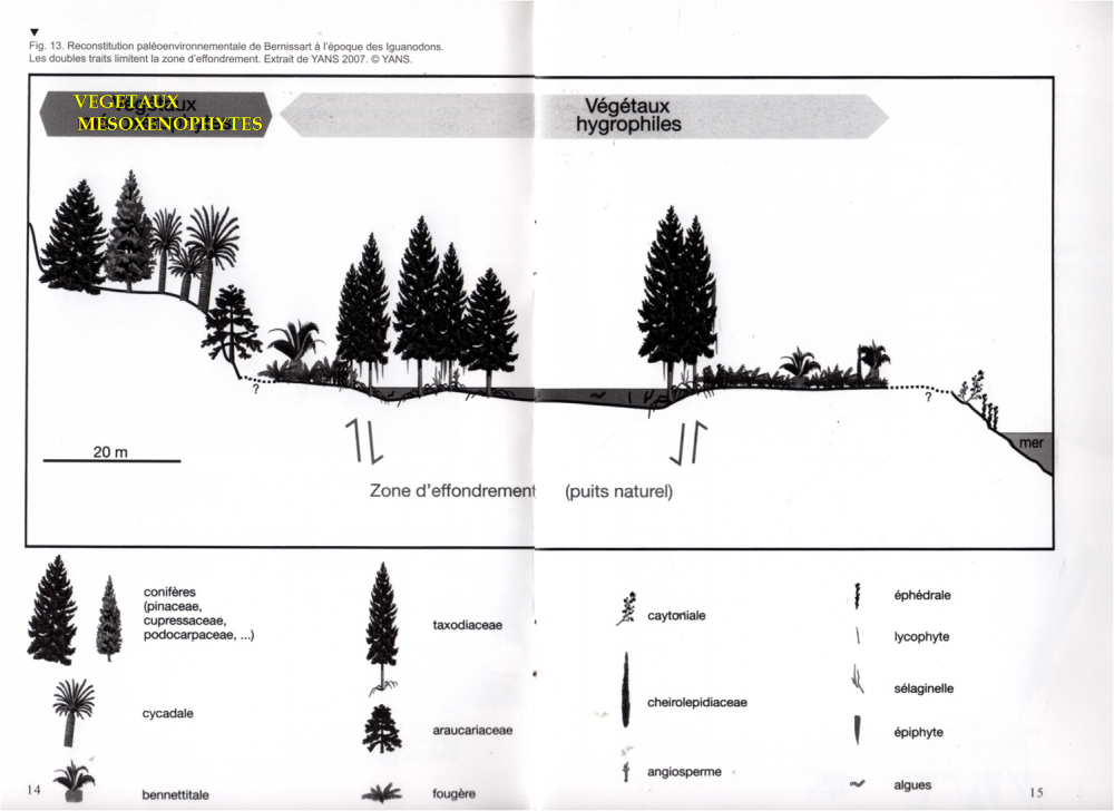

Un point m’interpelle : la reconstitution de l’environnement du lac. Une figure ci-dessus montre un paysage qui a l’air plutôt forestier. L’auteur en est Yans 2007. Sur cet autre papier: https://hal.archives-ouvertes.fr/hal-00168235/document mêmes auteur et année, on parle de savane tropicale (ce que n’image pas sa reconstitution) et de la présence de nombreux bois carbonisés.
D’où une idée perso : concentration des Iguanodons vers le lac pour échapper au feu de savane, panique et vase assurant la partie obsèques. Et ça 4 fois de suite.
Juste une idée, juste une hypothèse.
