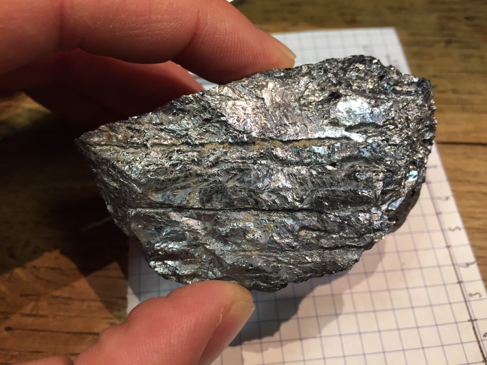

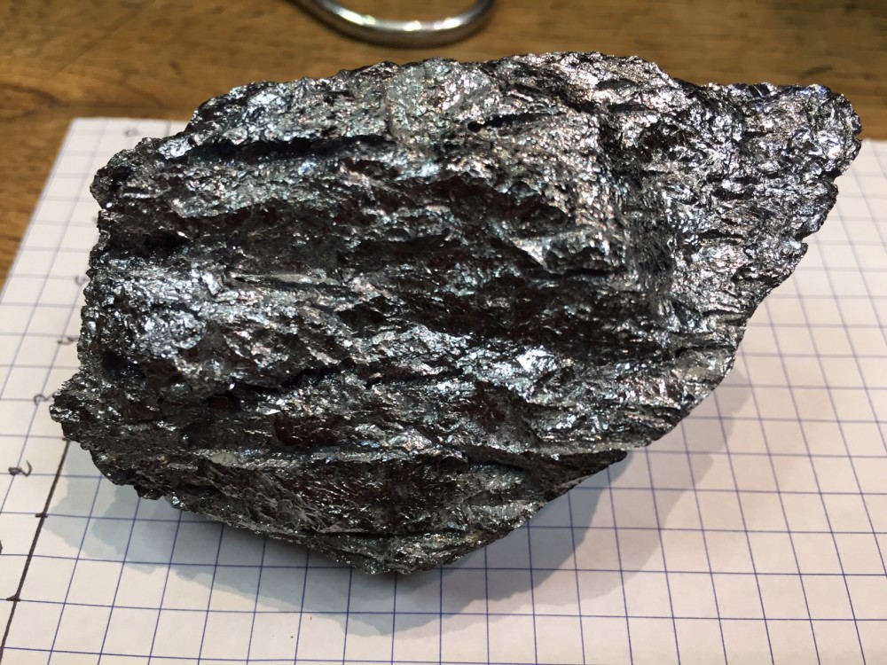

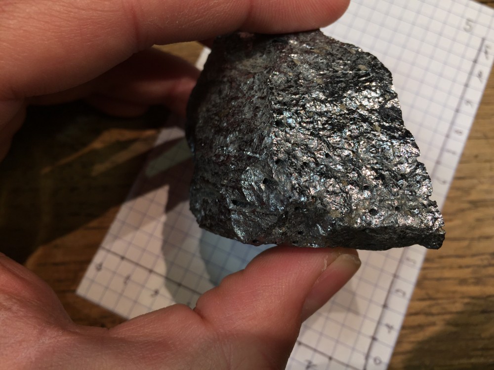

Petit aventurier, j'ai trouvé ce week end, une "pierre" brillante qui a attiré mon oeil ...
voici photo, elle etait dans quelques remblais de pierre calcaire et de calcite.

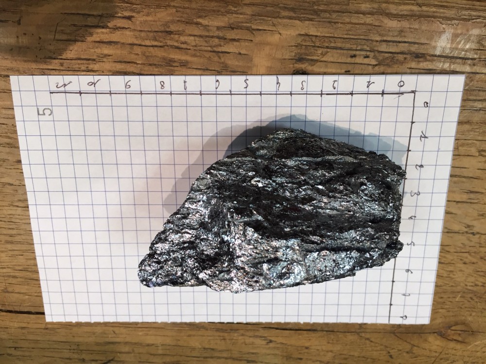

sont poid est de 186 gramme
elle raye le verre
elle se délite facilement je trouve
avez vous une idée ou des idées
tout mes bouquins sont chez mes parents je n'ai rien ici
merci à vous
hello,
merci pour vos reponses,
Il y a 15 heures, Latruf a dit :
Test magnétique ?
À tout hasard sphalérite
Plus de tests seraient bienvenus.

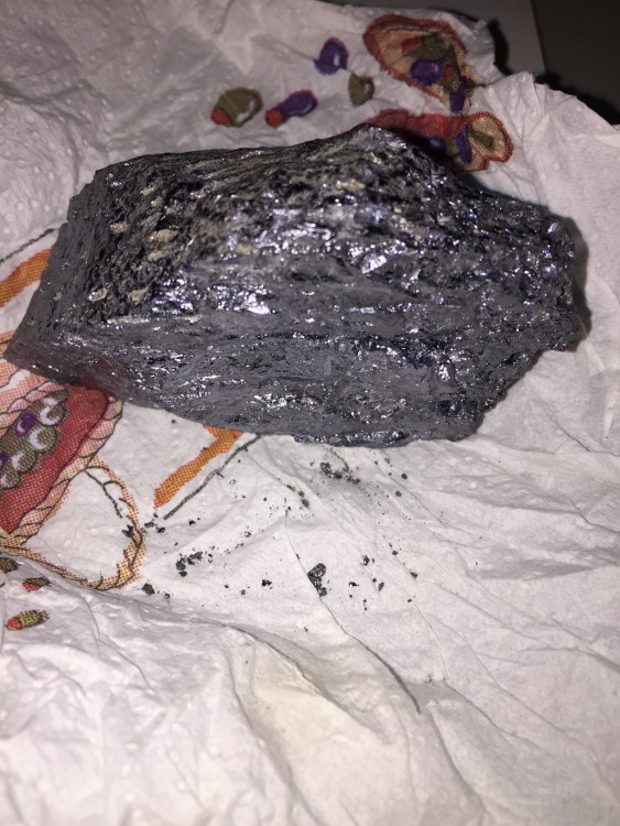

pas de magnétisme,
Il y a 15 heures, mr42 a dit :
Si ça se délite et s’il y a du clivage, alors on oublie le silicium et tous les métaux.
Que donne le délitage, des paillettes ?

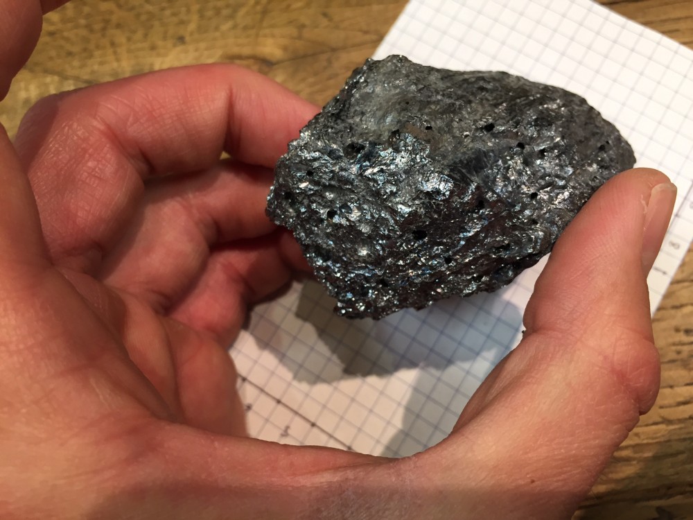

pas vraiment des paillettes mais des petits morceau
Il y a 14 heures, said.saad a dit :
si elle laisse une trace rouge c'est une hématite
pas de trace rouge sur le papier,
Il y a 14 heures, 73? a dit :
ca a vraiment la tête de mes alus de trimet
sûr que ça raye le verre?
oui elle raye le verre
je vais faire plus de test, densité et conductivité
Quand elle se délite par endroit , a ressemble un peu à ça
la densité est de 2,29
il y a 24 minutes, 73? a dit :
la trace rouge n'est pas sur papier mais sur faïence non lisse
steph
merci steph
pas de trace rouge, mais des traces grise
Ça ressemble de moins en moins à un métal. Silicium à la rigueur mais pas très ressemblant.
Carbure de silicium ?
Est-ce que ça raye le quartz ?
Tu parlais de clivage mais quand on voit la poudre, ce n’est pas évident.
J’ai l’impression que c’est poreux ?
La conductivité électrique permettra peut-être d’y voir plus clair.
Poid : 186 gramme
densité 2,29
conductrice  et sa résistance  : entre 69 ohm et 90 ohm
elle raye le verre
elle s'effrite si on utilise une tige, mais pas a la main
elle laisse une trace grise sur de la porcelaine non emaillé
mais pas de trace sur le papier
pas de trace rouge sur la porcelaine non emaillé
pas magnétique
Cette fois c’est clair, ce n’est pas un métal mais un semi-conducteur.
La résistance mesurée est compatible avec du silicium ou du carbure de silicium. Il est difficile d’être précis car la résistivité des semi-conducteurs dépend beaucoup de leurs impuretés.
La densité est proche de celle du silicium mais est-ce que c’est poreux ?
On peut aussi les départager par la dureté, le carbure de silicium raye le quartz contrairement au silicium.
