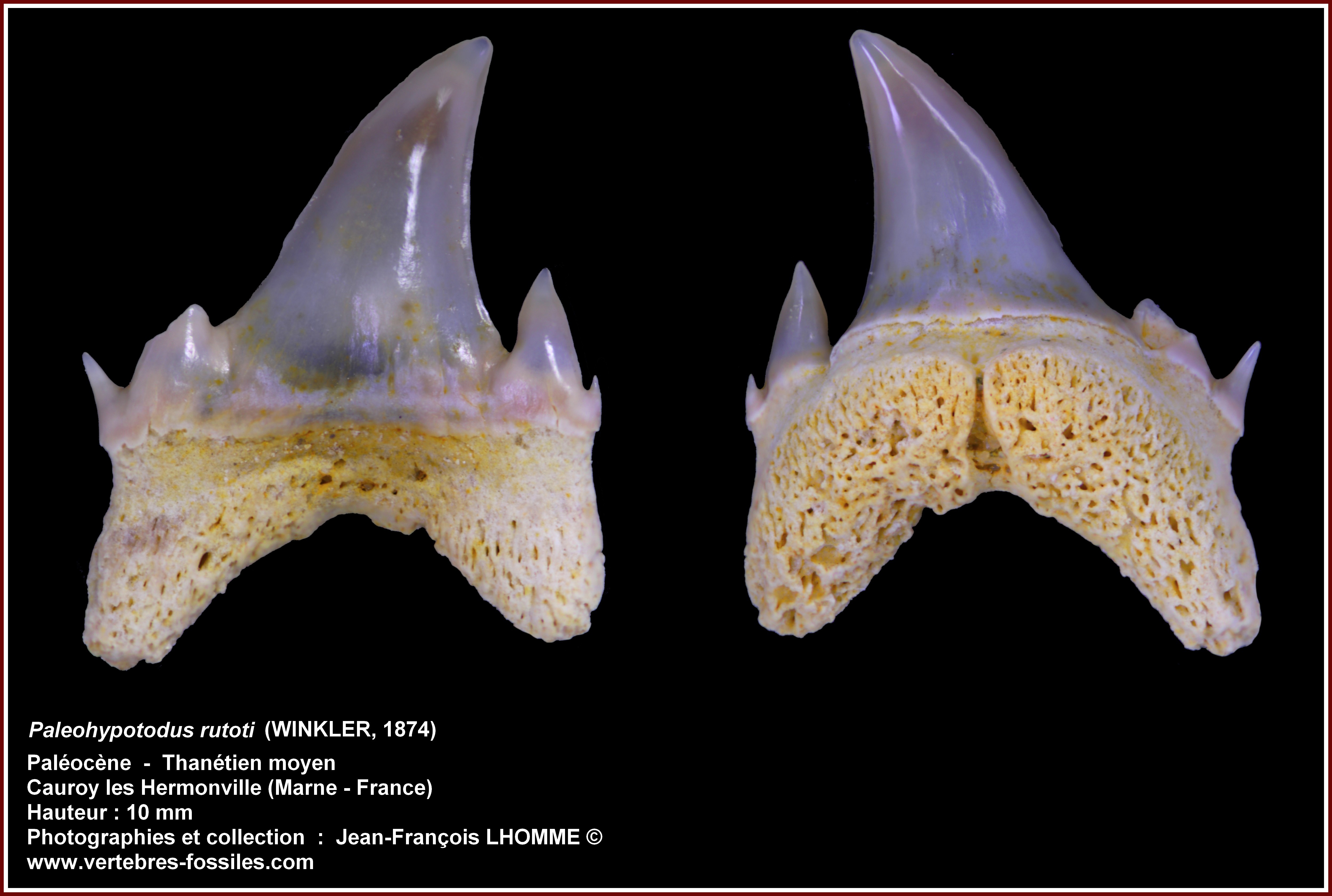

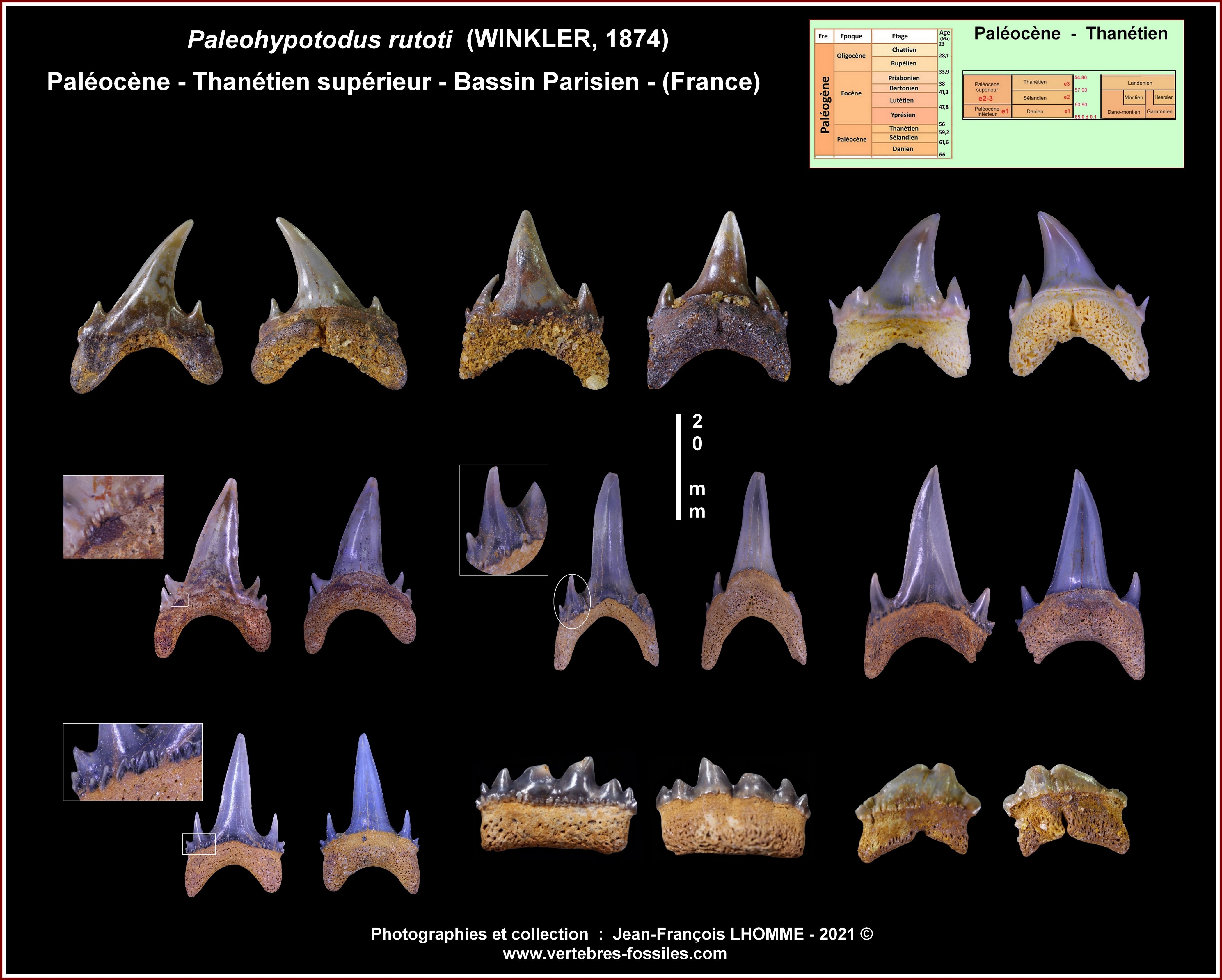

Pour la dent de Palaeohypotodus située en haut à gauche, j'ai un doute. A vérifier plus en détail.

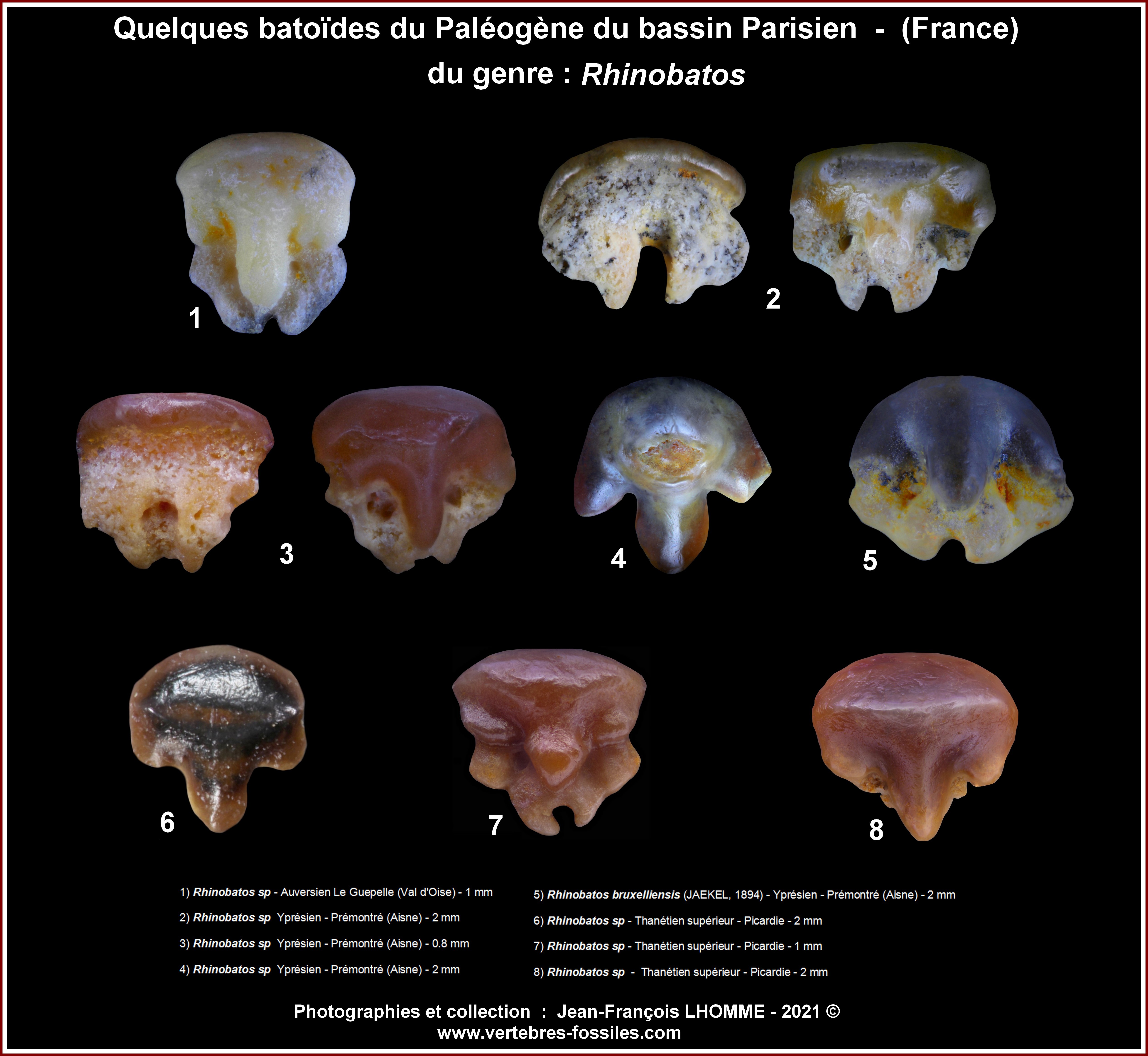

La dent n° 7 de la planche des "Rhinobatos" semble très différente, et pourrait appartenir à un autre genre.

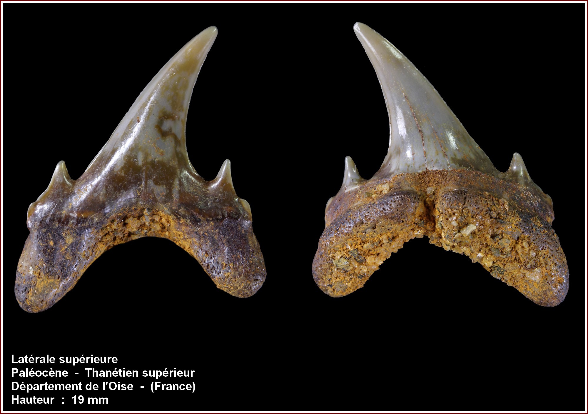

Pour avoir la dent plus en détail, la voici sous forme de planche unique, elle est assez usée, mais l'on devine un peu les plis basaux, sur la face externe
Effectivement la dent numéro 7 sur la planche des Rhinobatos, est différente, peux être une orale d'un Pristidae ?
Les plis basaux ne sont pas un critère suffisant pour écarter les autres Lamniformes, on peut observer cela sur différentes espèces et plus particulièrement sur des spécimens adultes, surtout si ils sont peu marqués.
Pour cette dent, probablement une latérale supérieure, la forme de la racine et de ses denticules me laisse à penser à : Glueckmanotodus heinzelini (CASIER, 1967).
Oui c'est une bonne piste à explorer.
Effectivement G. heinzelini pourrait bien correspondre; je vais regarder les autres dents ayant cette morphologie, les racines massives m'avait laissé un temps penser à un J. robustus, mais la présence de plis à la base m'avait fait changé d'avis, peux être un peu trop hâtivement ?
A ma décharge, il est noté dans la révision Cappetta et Nolf, 2005 qu'il y a souvent confusion entre G. heinzelin, et P. rutoti, comme quoi deux avis valent mieux qu'un (merci donc pour cette information)
Pour la possible Pristidae, reste un problème de stratigraphie, sauf mention contraire l'ordre des Rhinopristiformes ne semble pas être encore connu avant le Sparnacien
Citation
Nous avions déjà échanger en effet sur la présence d'un ou plusieurs Pristidae dans le Cuisien basal de Pourcy.
Le Thanétien de Rollot a fourni un rostre qui pousse un peu plus loin les limites de ce groupe.
Ce matériel est malheureusement unique et fragmentaire, insuffisant pour une publication, mais la présence de dents orales dans ce secteur pourrait changer la donne.
Oui dans le Sparnacien de Pourcy j'ai trouvé une dent rostrale, mais rien dans le Thanétien jusqu'ici, à noter que j'avais trouvé un os qui me faisait très fortement penser à une dent rostrale de Pristis dans le Cénomanien des Kemkem, mais pareil en mauvais état et l'âge n'allait pas dans ce sens non plus, peux être qu'il serait temps de réviser ces informations ?

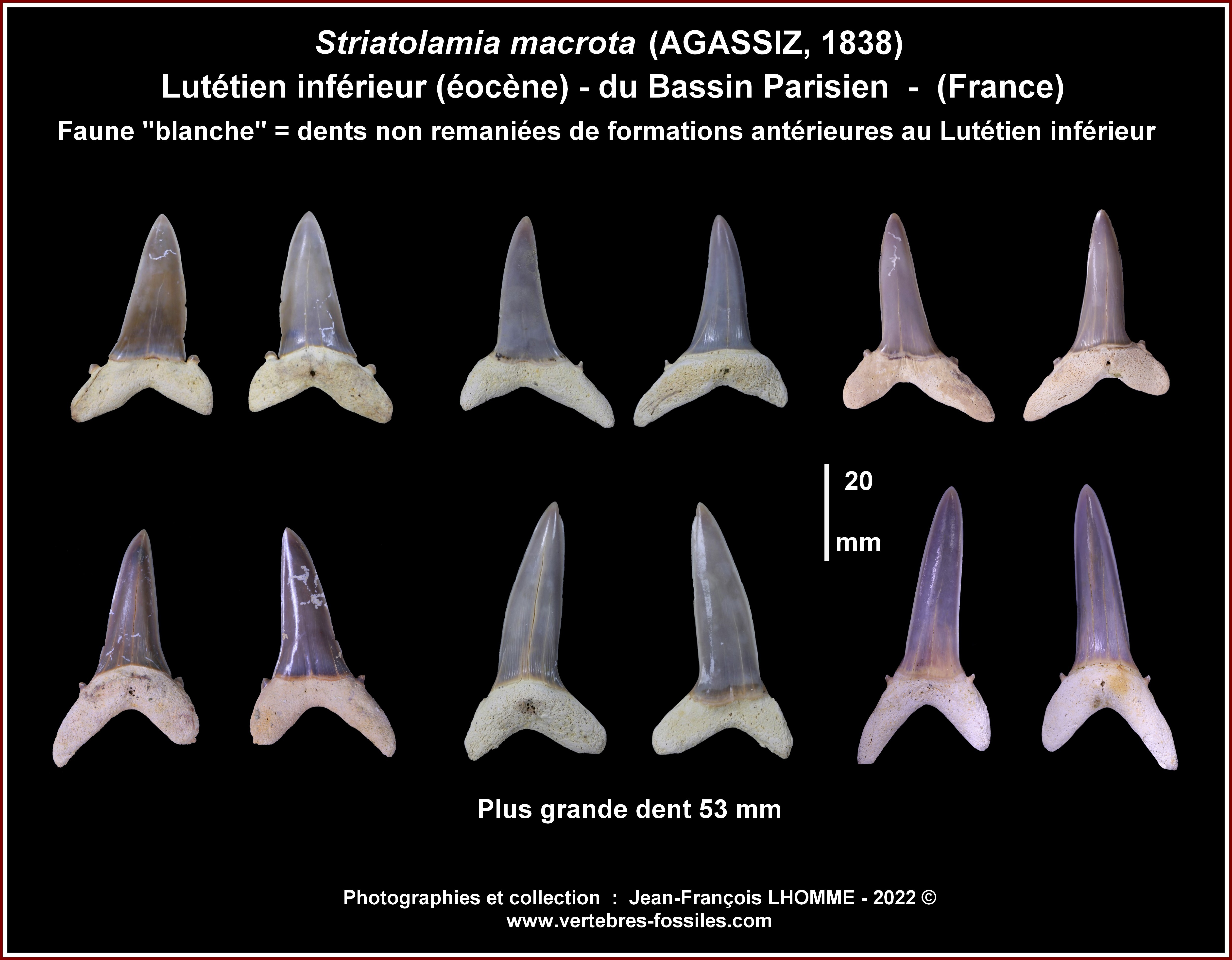

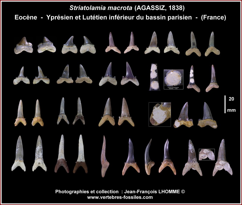

Une planche permettant de mettre en évidence, la fameuse faune "blanche", c'est à dire des dents, qui ne sont pas issues de remaniement d'étages antérieures comme c'est souvent le cas dans les niveaux transgressif dans le Bassin Parisien (reprises de stock, Sparnacien et Cuisien) qui diffèrent essentiellement par leur usure et leur couleurs plus foncée (de noire à verdâtre, en passant des couleurs jaunâtres).
Les dents dites de la faune "blanche" sont nettement plus rare que les dents remaniées, entre 2 et 5 % du volume total suivant les lieux, et parfois totalement absentes ou tellement endommagées, qu'elles sont méconnaissables.
et une planche montrant les différentes préservations de l'espèce S. macrota dans les dépôts éocène et leur différentes qualités de préservations
