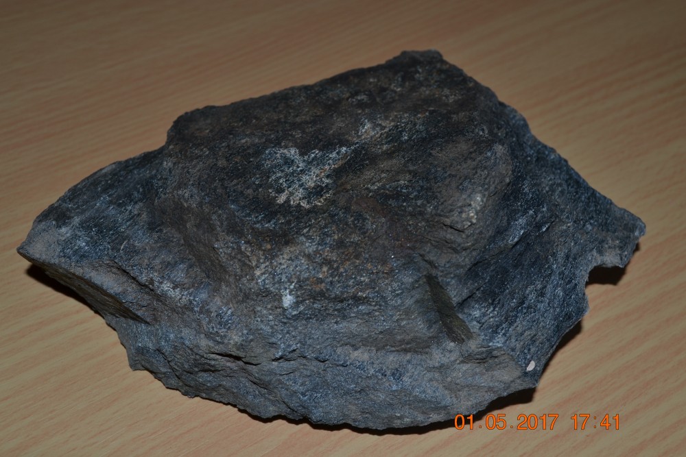

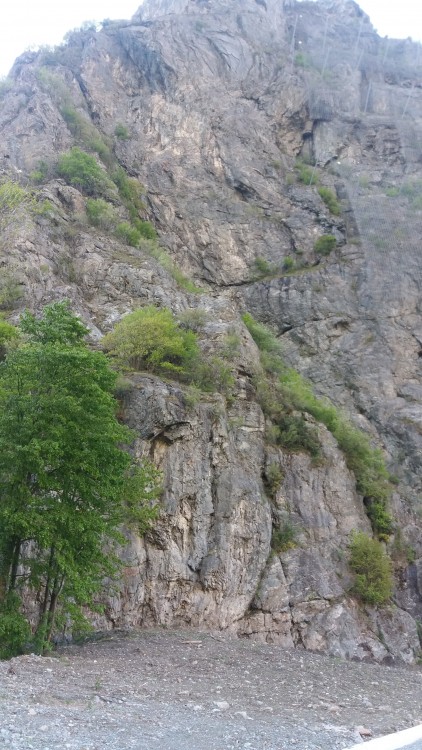

J'ai trouvé une roche à la formation curieuse dans l'Oisans, vallée de la Romanche, au pied d'une falaise d'escalade (donc, je ne sais pas de quel endroit de la paroi elle provient).
Selon info-terre, la vallée est de type glaciaire wurmien et les roches christallophilliennes (là, j'avoue ne pas avoir tout compris)
Dureté : rayable au couteau (mais en insistant)
aspect vert très foncé, doux au touché (ressemble à la serpentine au touché)
Forme comme une couche de 1 à 2 mm d'épaisseur, formant la partie supérieur d'un feuilletage sur 7 cm d'épaisseur

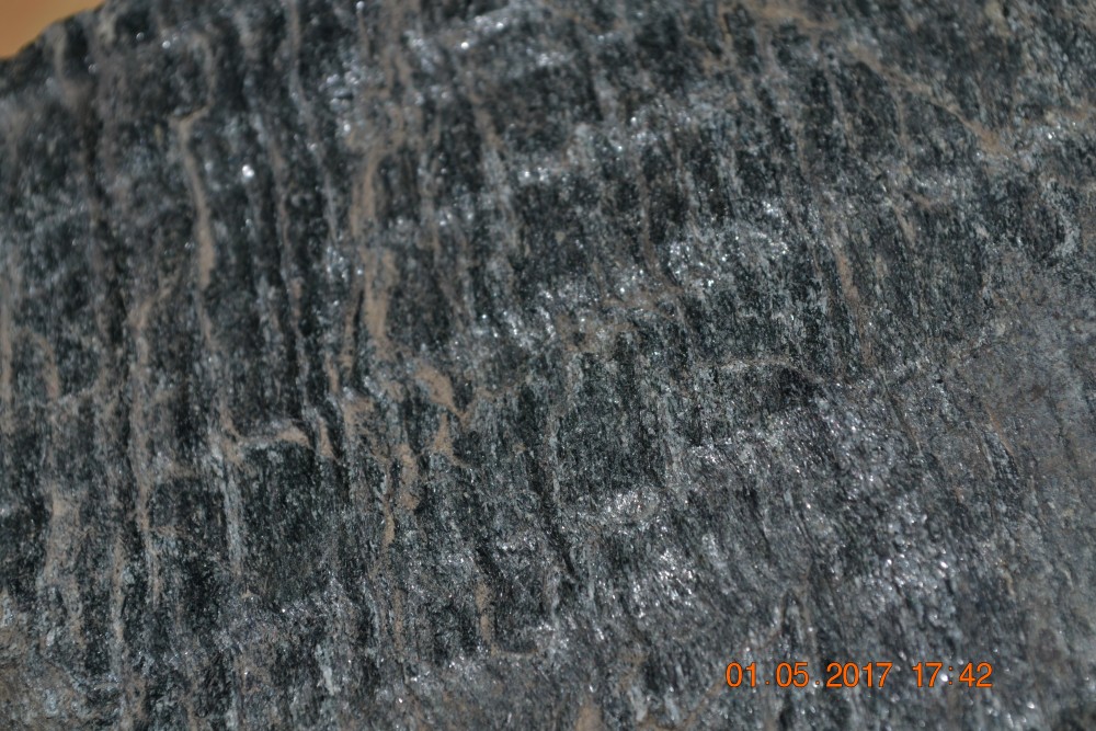

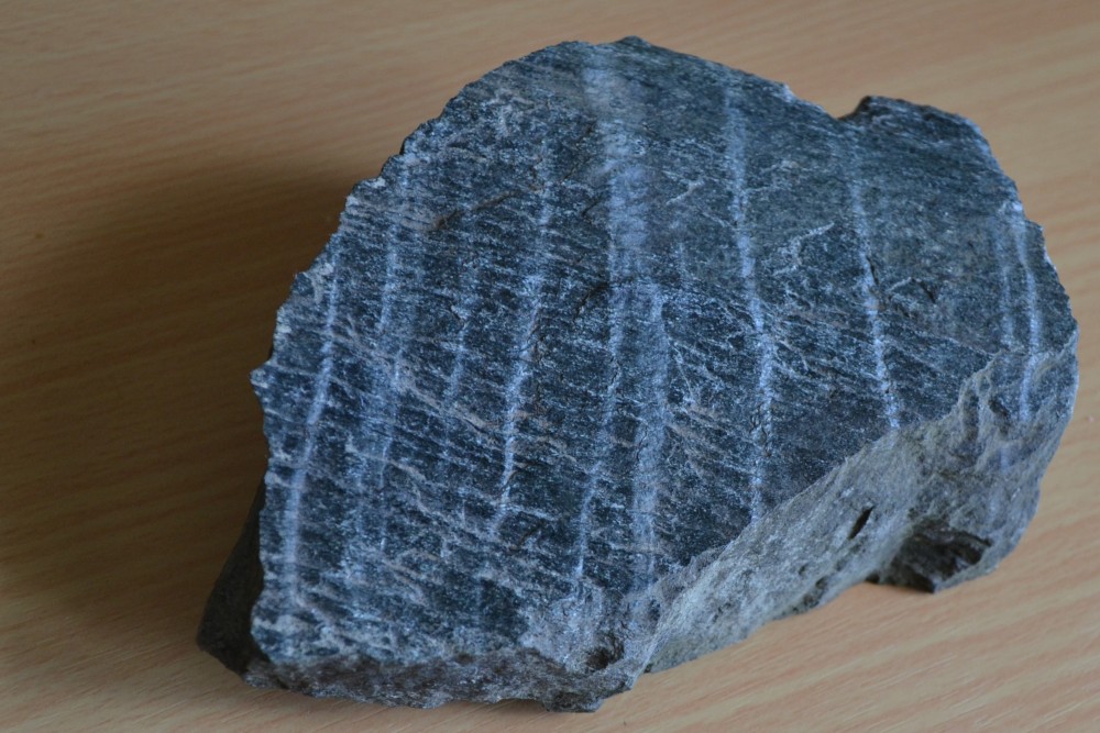

Ce qui m'intrigue ce sont les stries (en relief) espacées de 3 cm et régulières dans un sens, et très rapprochées (en relief) dans l'autre sens (comme si la matière s'était chevauchée)
20170429_184748.jpg.d7cc2c1f186757d3187254dc2773f281.jpgça, c'est le petit plus... un bouquetin ! C'est peut-être lui qui jette des pierres sur la tête des enquiquineurs...;)
les stries que l'on voit blanches ne le sont pas, c'est un effet de lumière

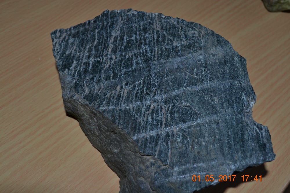

Dos et côté, on aperçoit le feuilletage sur le côté droit
Quel est l'histoire de cette formation ?
Merci, Cath

On dirait une amphibolite, il s'agit d'une roche métamorphique possiblement issue de la transformation d'un basalte, donc un méta-basalte (grossièrement). L'effet de stries est du aux schistosités qui affectent la roche. La surface sur laquelle tu les observes est une possible S0, une schistosité antérieure. L'intersection des plans de schistosités de crénulation sur ce plan forme des meneaux.

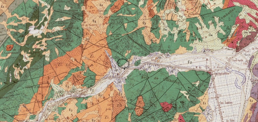

Sur la carte on voit  le symbole de plissements, visible sur la photo 1 à gauche des filets. Ce plissement à l'échelle métrique existe aussi à l'échelle mm, les microplis de la schistosité. Sur la roche on voit deux directions d'intersections, l'histoire de ce bloc n'est pas simple, il a vécu plusieurs phases de déformation.
De plus, quand je dis amphibolite, je ne parle que de la partie verte foncée, le reste de la roche beaucoup plus claire, avec de petits cristaux serait plutôt une leptynite ou gneiss leptynitique, avec une coloration verte dû à de la chlorite et possible épidote.

- stries => plutôt crénulation avec surimposition de microplis, schistosité et recristallisation dont serpentines en effet sur des roches ultrabasiques

quelqu'un peut situer l'affleurement dans la coupe régionale ?
Cath il est impossible de donner le nom de la roche sombre sans en connaitre les composants minéralogiques, avec cette vue on suppose qu'il y a des amphiboles (minéraux opaques et sombres), mais on pourrait aussi vendre une roche avec d'autres minéraux. C'est uniquement la connaissance régionale et la lecture de la carte qui permet cette hypothèse.
c'est toujours le même souci avec les roches à grain très fin sur le forum.

Pas de leptynite. Toujours amphibolite, mais sans doute méta microdiorite où méta diorite, d’après la photo et la localisation sur la carte.
il y a 4 minutes, jean francois06 a dit :
Les photos ont changé? Certaines sont disparues.
Oui, j'avais un peu merdouillé dans les photos (la fatigue sans doute :chaud:)
Celles que j'ai enlevées sont pour un autre sujet... si je ne trouve pas toute seule !
Pour la présumée amphibolite, je n'ai pas le matos pour faire une lame mince mais au club un membre a tout ce qu'il faut... faut juste que je l'attrape ;)
