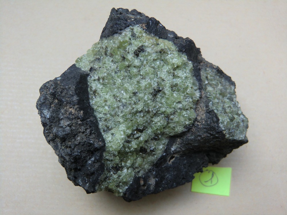

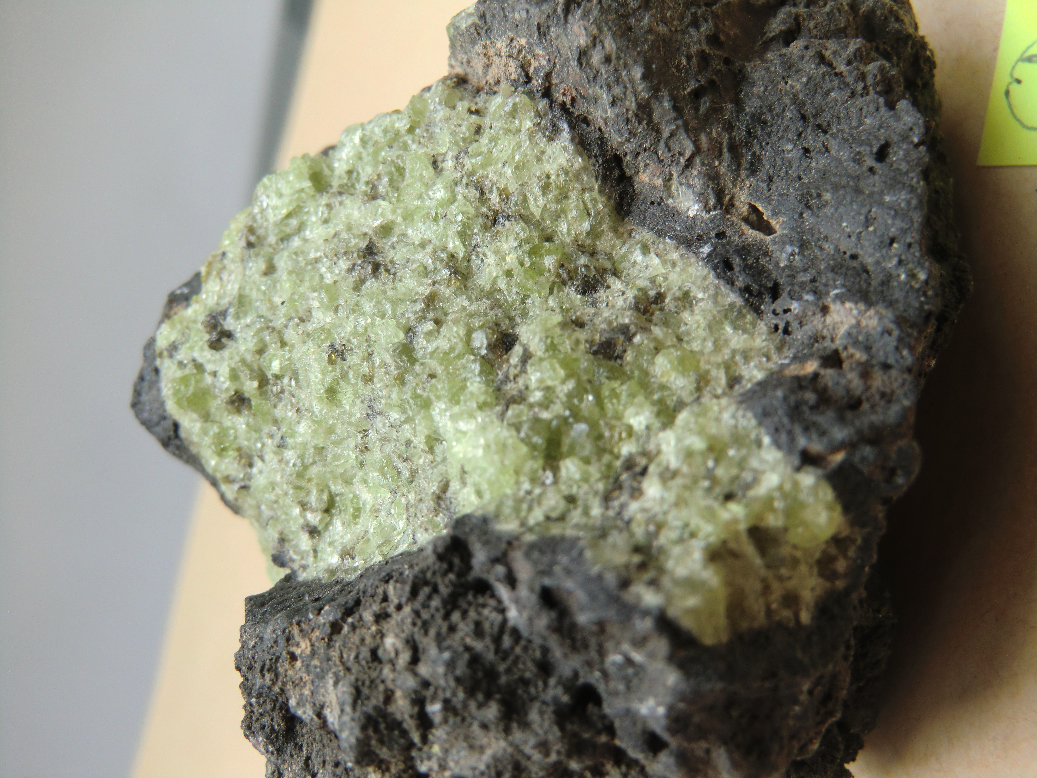

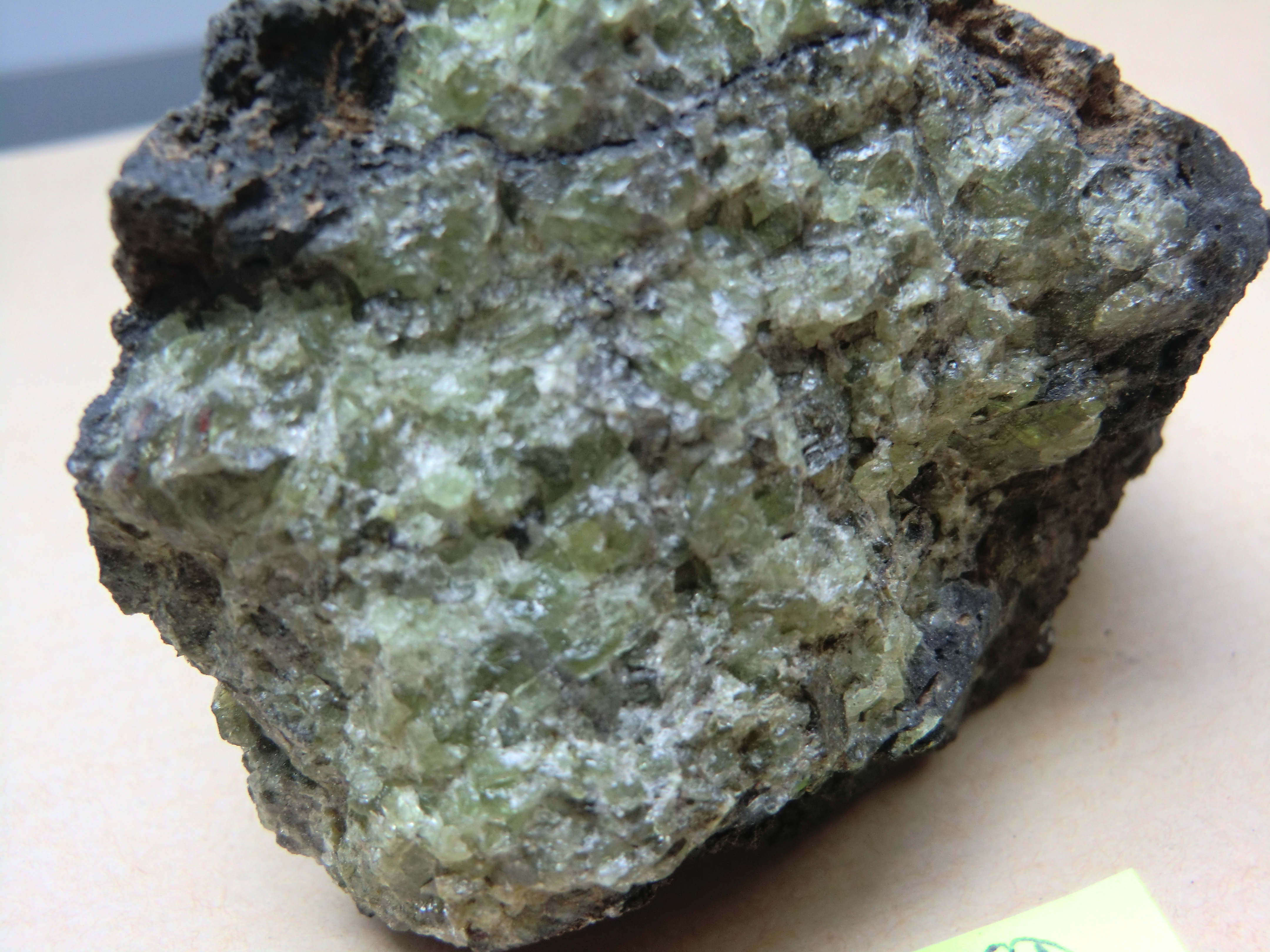

1 - je pense qu'il s'agit d'une olivine . Mais avez vous une idée de la provenance ?

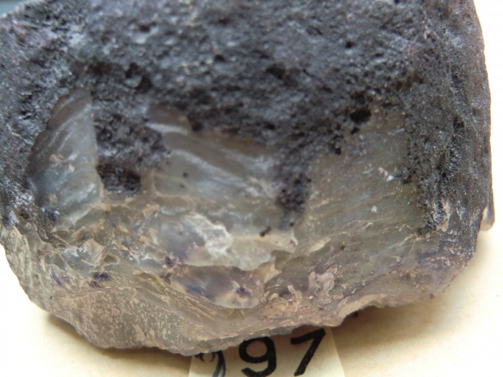

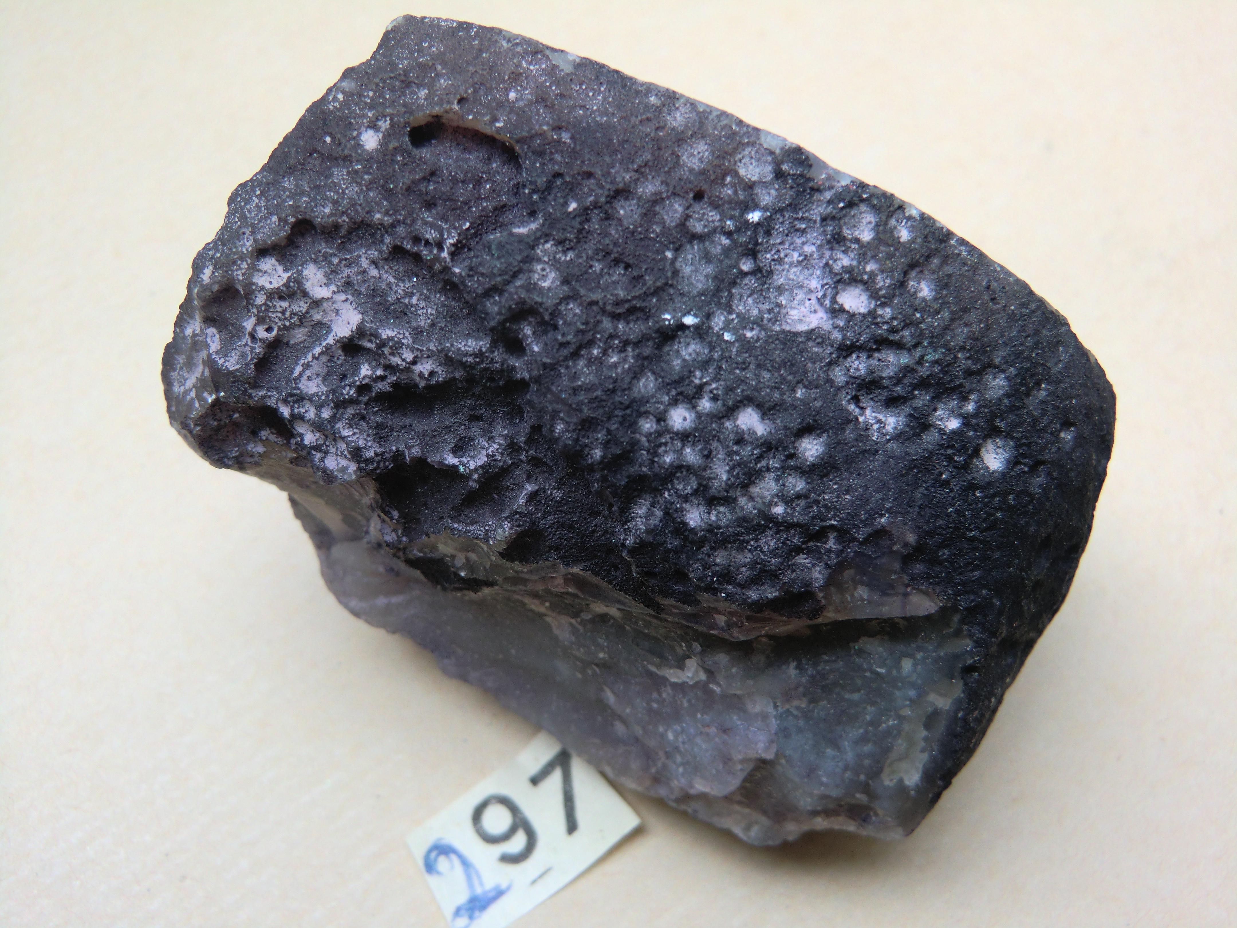

297 - agate certainement mais j'ai un doute , il me semble qu'elle est été colorée !.. ( épaisseur 4 cm)

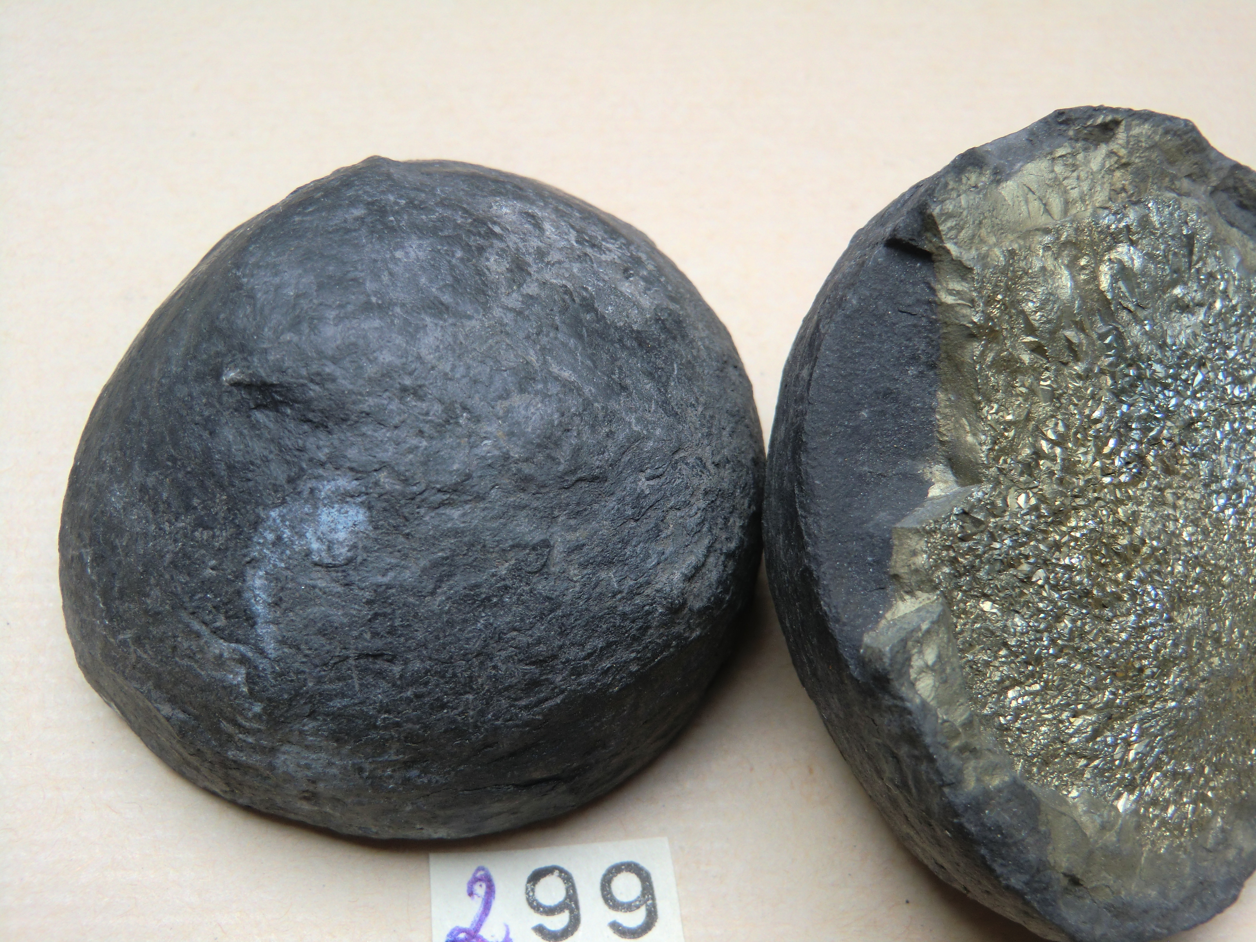

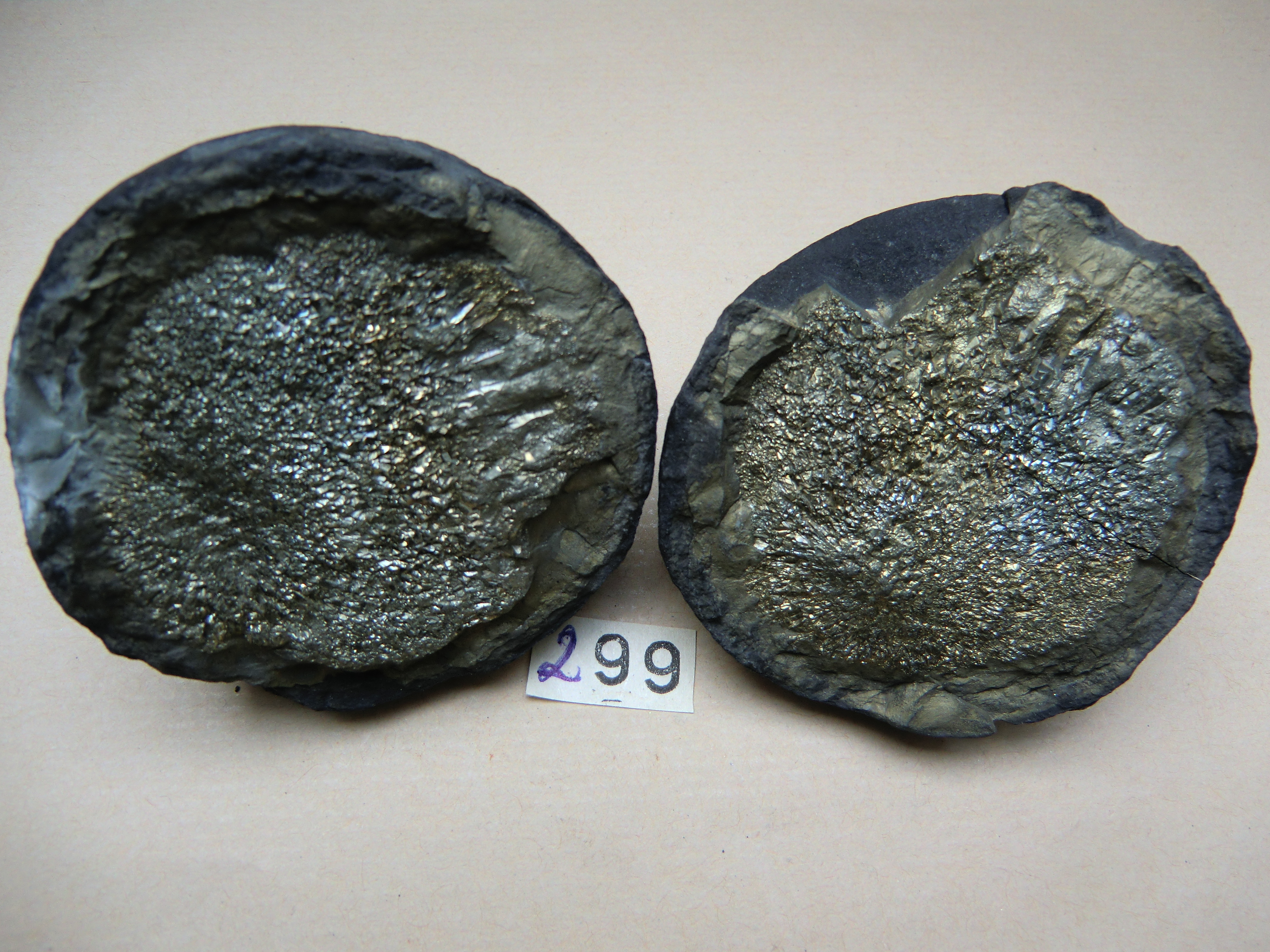

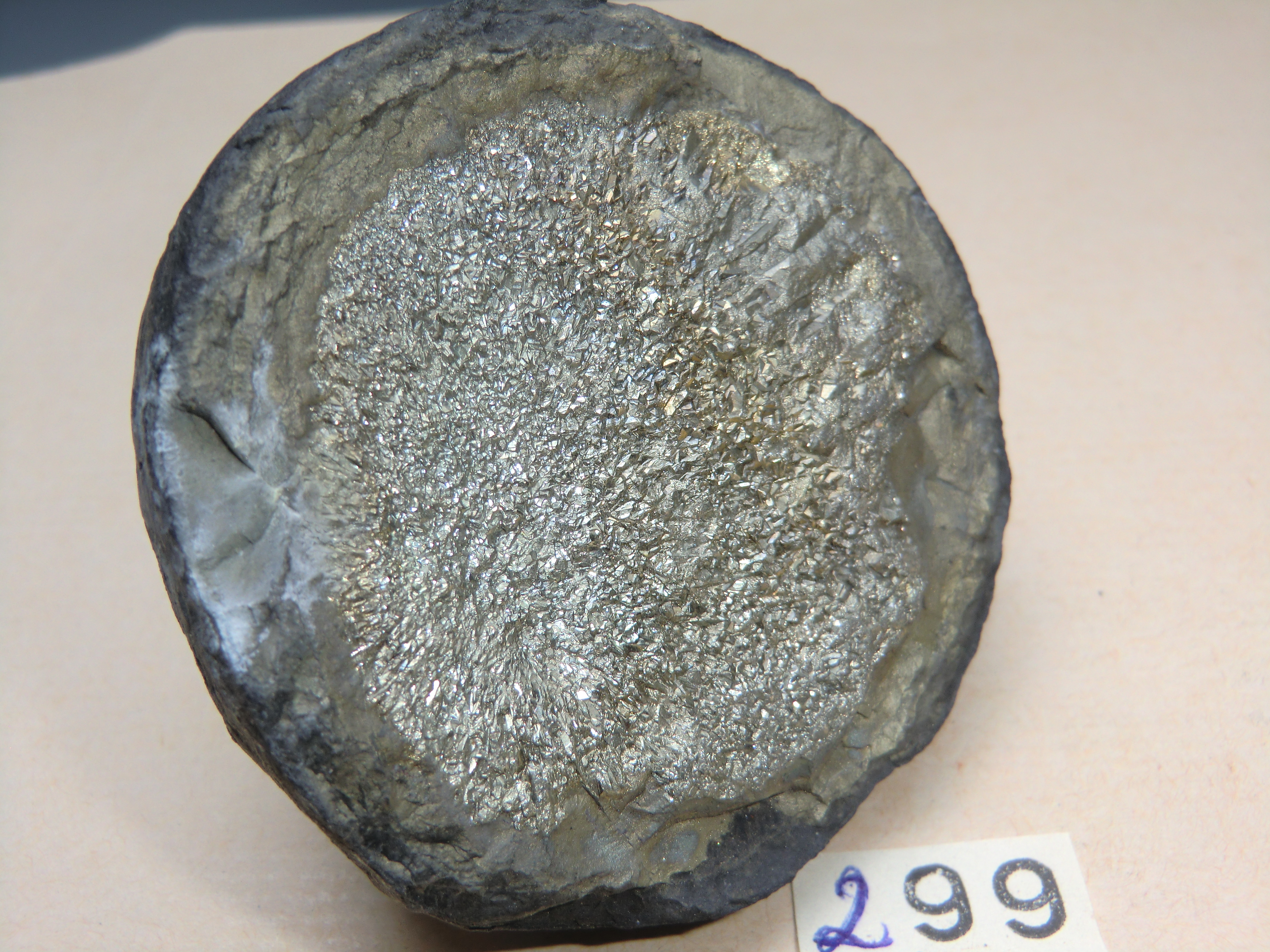

299 - Cela me semble etre de la pyrite , mais étonnant cette boulle ronde ! diamètre 6,5 cm . La provenance ?

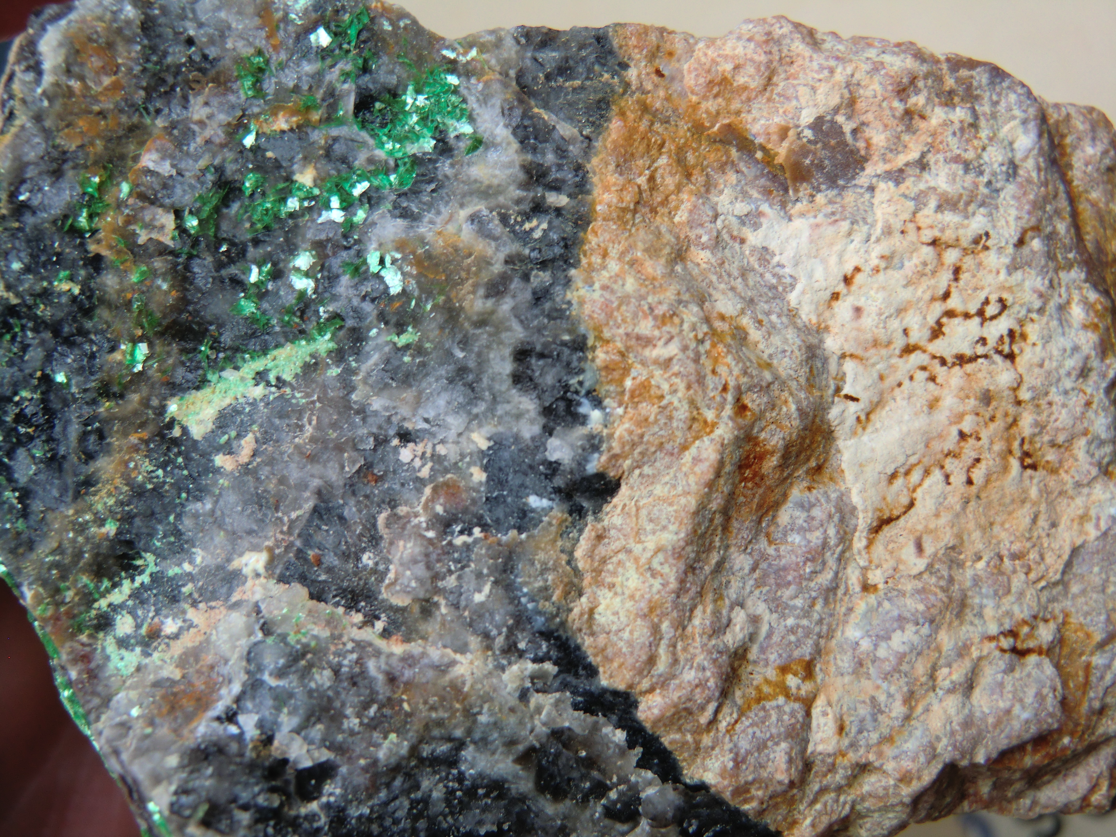

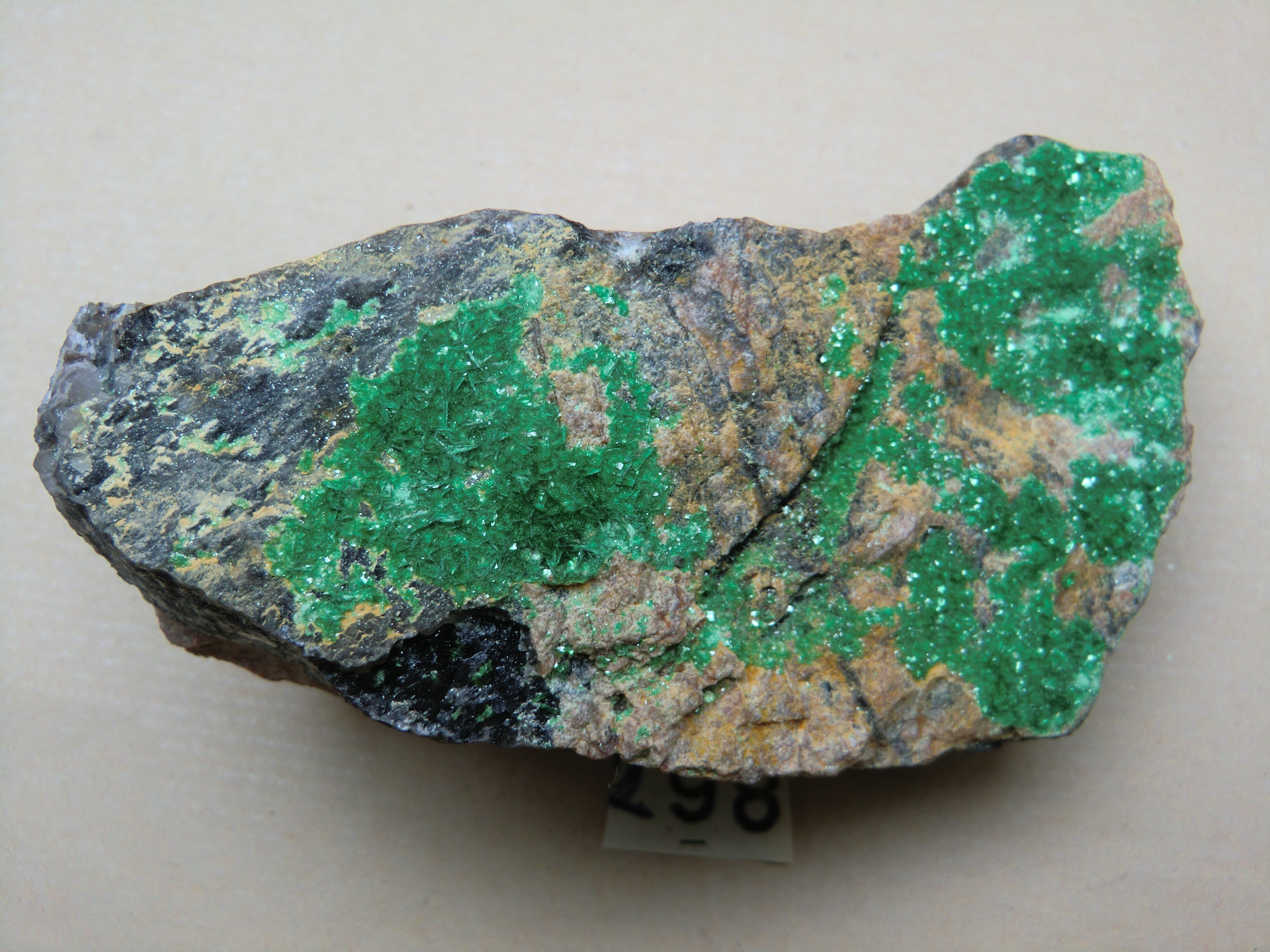

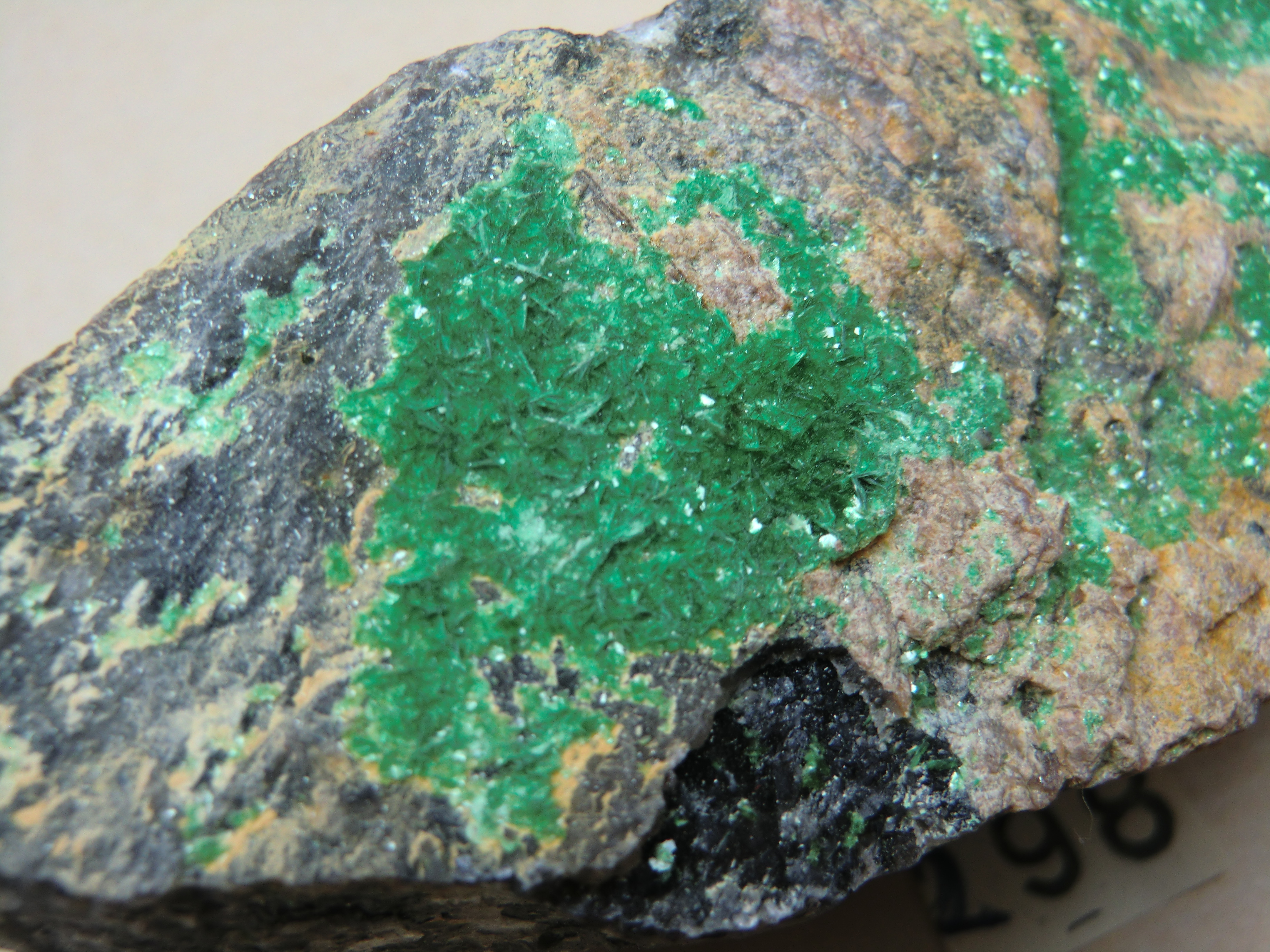

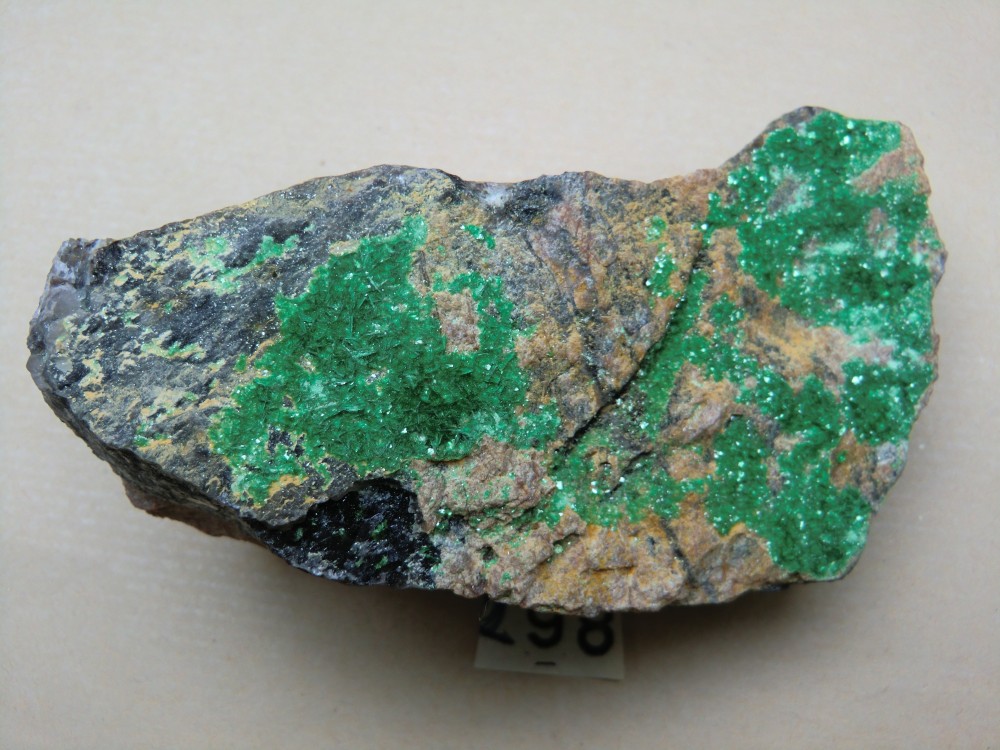

298 - 2 infos : provenance Zaire (congo) , radioactive
Non je crois bien que c'est de l'agate,pour savoir si elle a été coloré passe de l'eau et nettoie la a fond au savon.
Eh oui, c'est ce que moi je ferais.
Logiquement, si c'est coloré ça s'enlevera.
Prenez moi pas pour un imbécile mais ça doit marché.
Par contre, tu dis pyrite....la pyrite c'est plutôt une cristallisation hexagonale non?

+1 torbernite pour la dernière
la première, la roche en soi je dirais basalte à olivine oui
la pyrite, ou marcassite +1 nodule sédimentaire?
299 : marcassite , cela me semble bizarre mais peut être que.... la croûte extérieure d'une couleur gris foncé à noir est plutôt lisse contrairement à la marcassite (bosselée).Aussi , l'intérieur est très jaune et n'a pas des stries qui rayonnent à partir du centre . Alors....!

Apparemment tu ne connais que la marcasite (avec un seul "s" ça s'écrit :yes3:) en nodule fibro-radiée...
Elle peut être aussi massive, crêtée...etc..
Là pour le coup c'est certainement de la pyrite dans un nodule sédimentaire. Une observation à la loupe pourrait confirmer s'il y a des petits cubes, mais c'est pas forcément flagrant.
Pyrite ou marcasite... c'est pas toujours facile de les différencier.
Pour la 1, je dirais même enclave de péridotite dans du basalte (région volcanique)
La 297 j'opte aussi pour l'agate
et je reste joker ^^ de ce que je sais la pyrite et la marcasite font un trait gris noir sur porcelaine non émaillée. Mais pour les différencier entre elles, c'est plus compliqué.
A la loupe (bijoutier)  on observe ces petites cubes . Donc , je retiens pyrite..  merci
