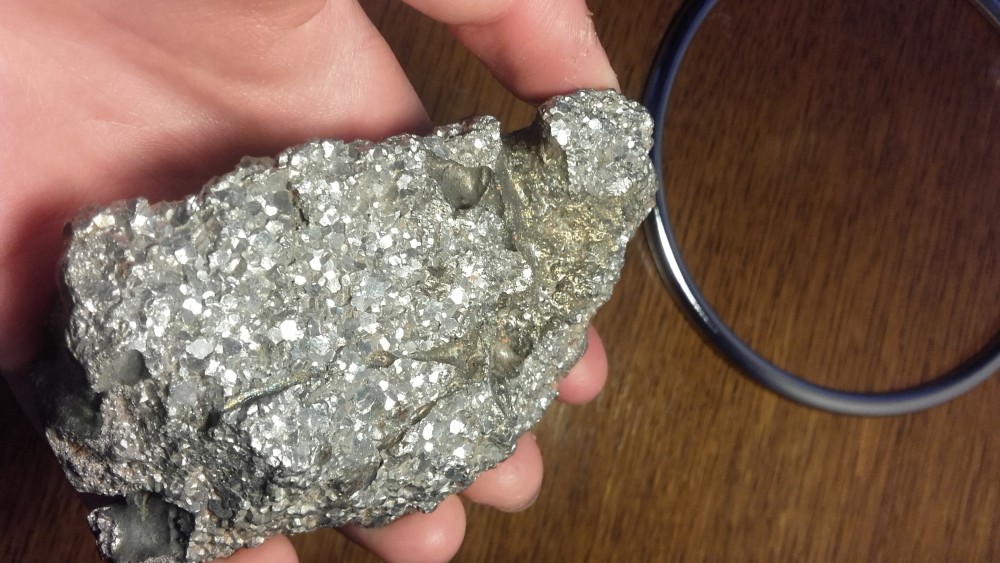

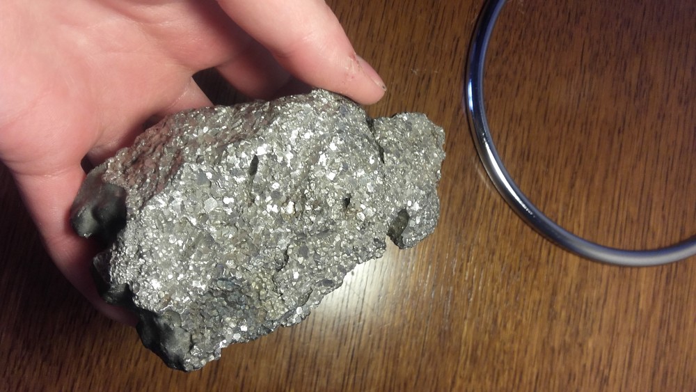

J'irai bien dans le sens de Kayou. Des bulles et ça a l'air métallique.
2 tests:
-mesure de la densité
-conducteur? Tester avec un ohmmètre.
Moyen d'avoir une photo nette de plus près?
Résidu? Je pensais a pyrite avant de voir ton message.
Forme hexagonale c'est très resemblent non?  L'hexagonal fait effectivement carrément penser à la pyrite !
Apres si c'est très lourd peut-être.
