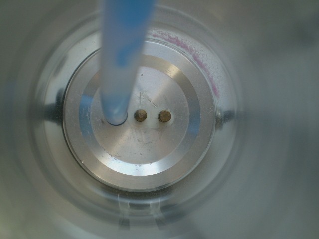

Je viens de récupèrer d'occassion une basic mobil de chez renfert (70 - 250 µm) et j'ai des problèmes d'éccoulement de l'abrassif, il y en a qui arrive mais en très petite quantité. J'ai donc tout démonté et nettoyé , j'ai requalibré ma poudre et cela ne change rien. Après quelques recherche sur internet, j'ai l'impression qu'il doit manquer une buse au fond de ma cuve. Est ce que quelqu'un pourrait me faire une photo du fond de sa cuve afin que je puisse comparer?
Sinon est-ce un problème courant et y a t'il une solution à part de secouer l'appareil ?

ton sable peut etre humide, un petit tour au four.
il y a des filtres a nettoyer regarde les vues sur la doc technique.
essaye de tous nettoyer avec une soufflette, perso je le fait en démontant tout , mais tu risque d'avoir un petit problème pour dévisser l'écrou qui relit la base en alu au silo ( il faut grosse clé plate).
j'èssaierais de faire une photos du fond du silo un peut plus tard.
bon courage

Que possède-tu comme compresseur? Il faut impérativement un compresseur à sec et non pas un classique lubrifié par huile car il y a toujours des vapeurs huileuses dans l'air comprimé qui te colle ton sable
A+
tu as tout a fait raison caterpillar, javais oublier.
si tu a un compresseur classique , il te faut rajouter un assécheur ( bocal) et éventuellemnet un filtre a la sortie de ton compresseur.
et penser a purger la bonbonne de temps a autre il y a des condensats au fond.
Le compresseur je le purge de temps en temps, par contre je pense en effet que l'assécheur monté sur la sableuse ne doit pas suffir. Il faut que je m'en procure un bon.
Le filtre est-il plus efficace que le détendeur ? Par contre je suppose que ce filtre doit être changé régulièrement et donc a un cout supplémentaire.
Pyb pour ta première réponse, j'avais deja passé la poudre à l'étuve pour être sur qu'elle soit bien sèche.
En tout cas merci pour vos réponses et elle confirme un peu ce que je pensai.

Je remonte ce message à l'attention de Pyb, car je suis toujours à la recherche d'une photo du fond de la cuve qui contient le sable.
Galeos
excuse moi j'avais oublié , en attendant une photo , a tu la doc technique ?, si non je te la scanne .
Merci pour ta proposition Pyb, j'ai trouvé à télécharger le mode d'emploi sur le site de renfert, je pense que c'est la même chose que le doc technique...
Patrick, merci pour le conseil sur l'aspiration, pour les tamis j'ai ce qu'il faut.
la doc technique c'est une vue éclatée avec tous les éléments la composant ainsi que piece de rechanges.
si ce n'est la meme chose que toi , trouver cela :
http://www.renfert.de/bausteine.net/file/s...d=1027&fd=2
ca devrait pouvoir répondre a nombres de tes questions, du coup plus besoin de photo, c'est je pense suffisement explicite, le filtre a l'air vraiment performant, mais gare au prix , dans l'industrie c'est déja pas donné.
j'attend tes remarques.
a bientot
En effet j'étais déja tombé sur cette doc, cependant le schémas represente une 50 µm en donc visiblement il y a un système pour agiter la poudre à la base de la cuve, ce qui diffère de mon modèles. Merci pour ta patience et tes recherches.

petite interrogation , as tu nettoyé ou changé la petite série de filtres a l'entrée du système de mélange?
