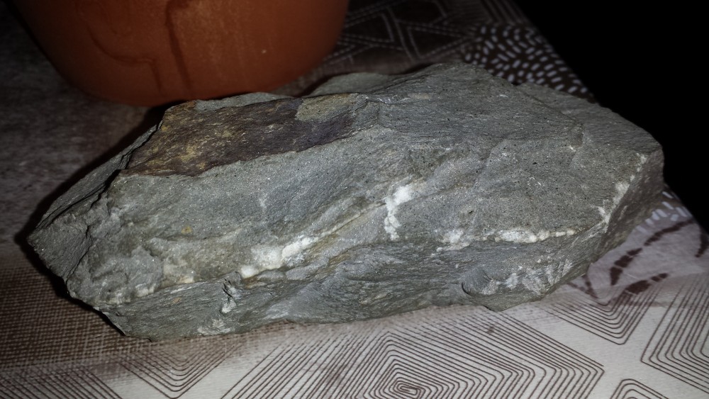

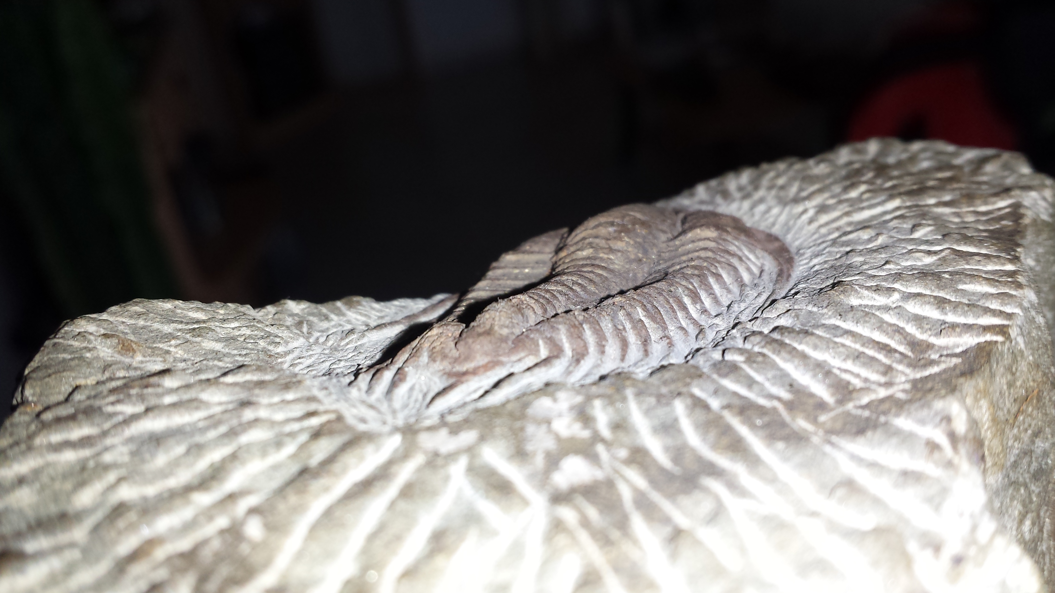

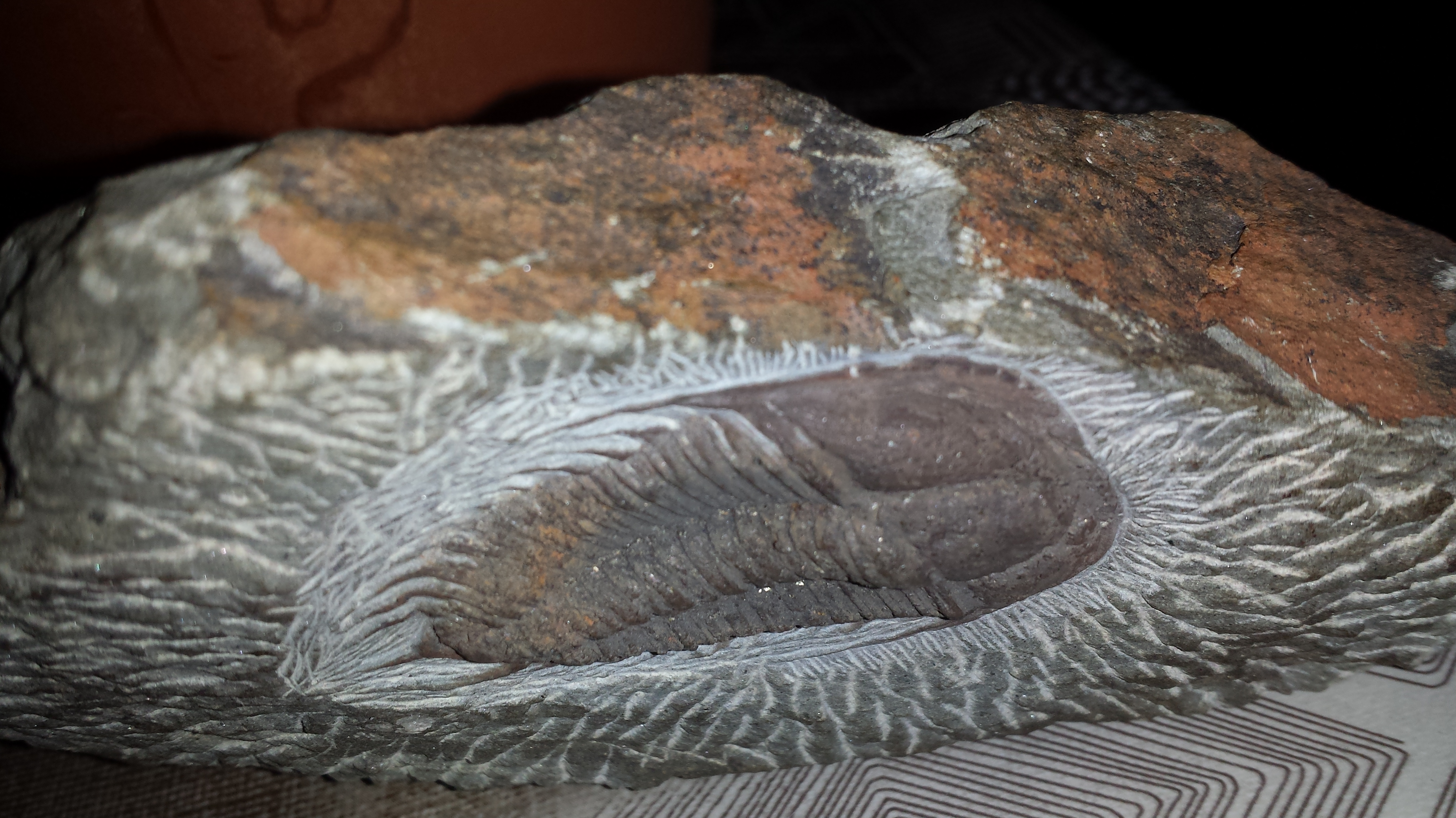

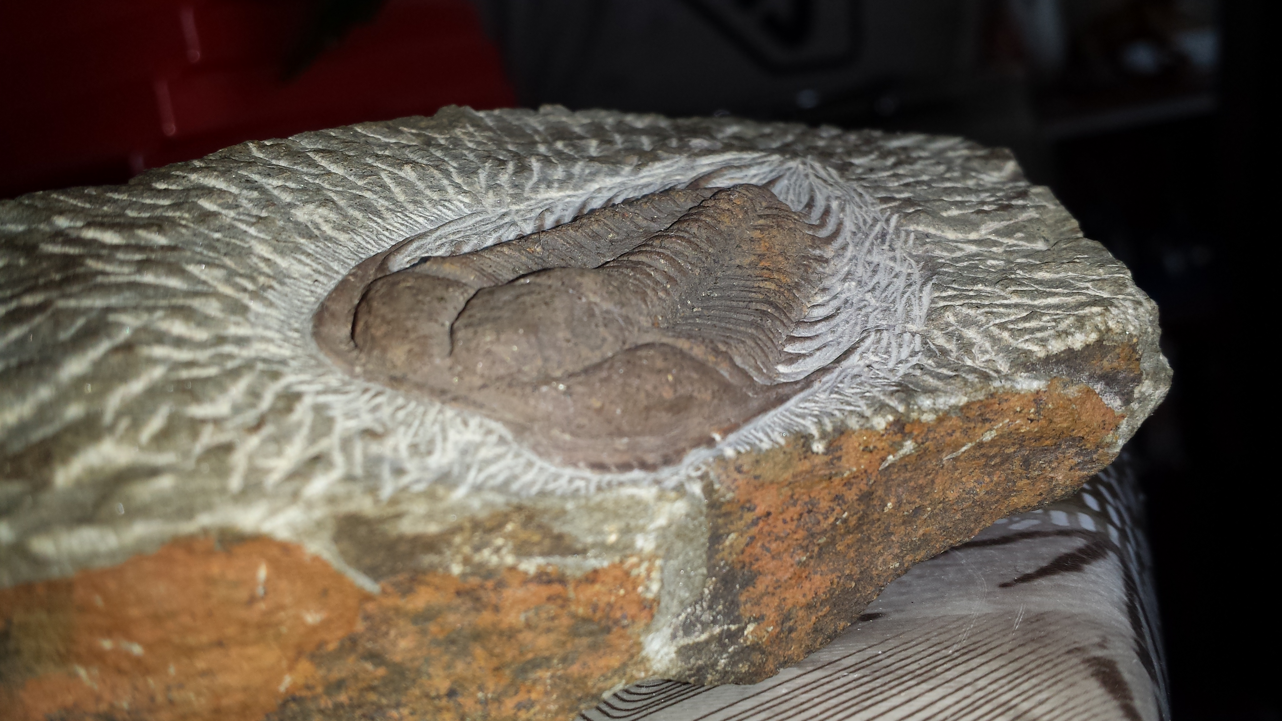

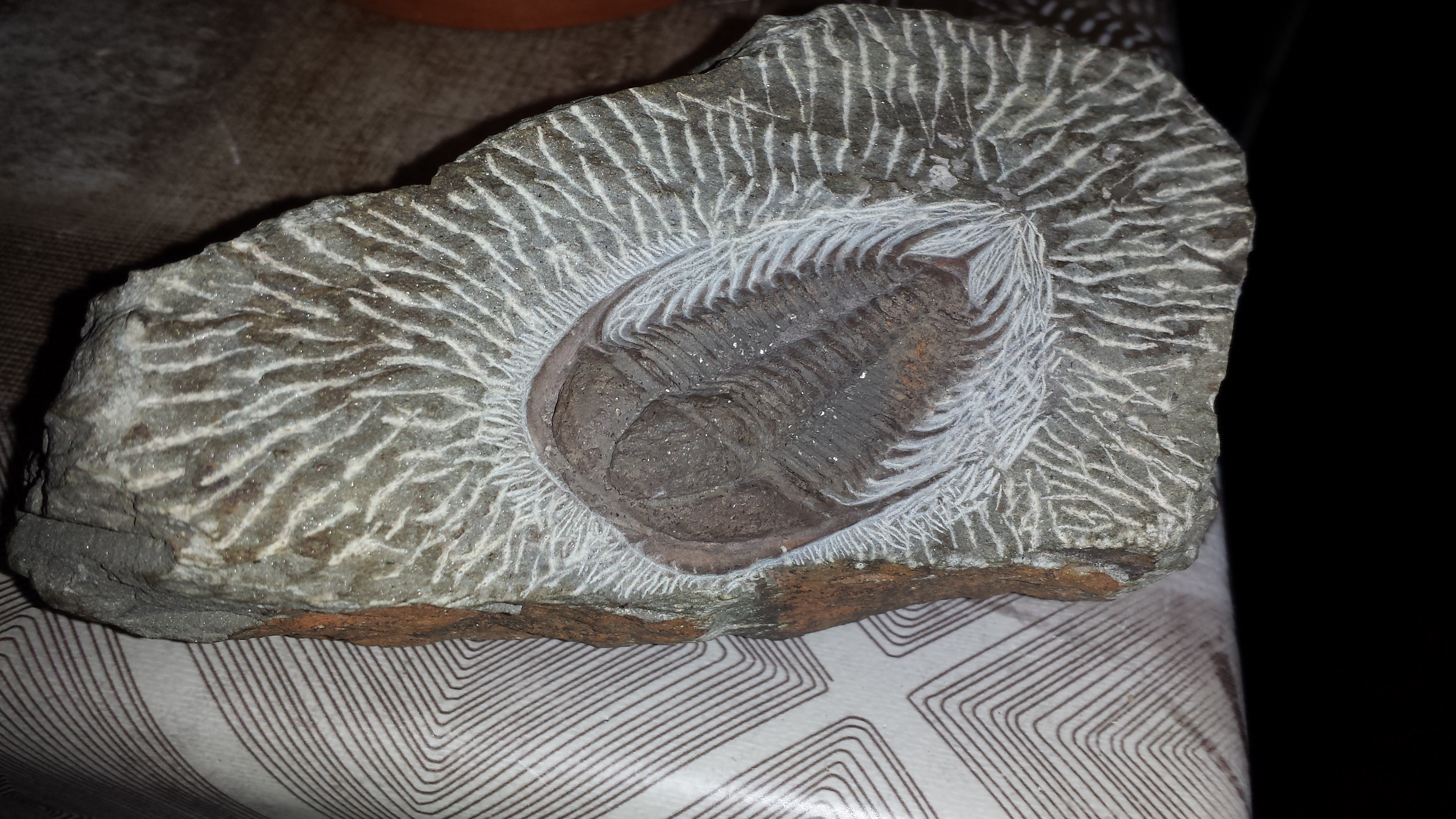

voila mon fossile de trilobite,
apparemment du Maroc.
Les avis divergent, certains pensent qu'il est faux, d'autres non.
Pas de bulles d'air ni sur la roche ni sur la bête et à l’acétone, la couleur ne bronche pas.

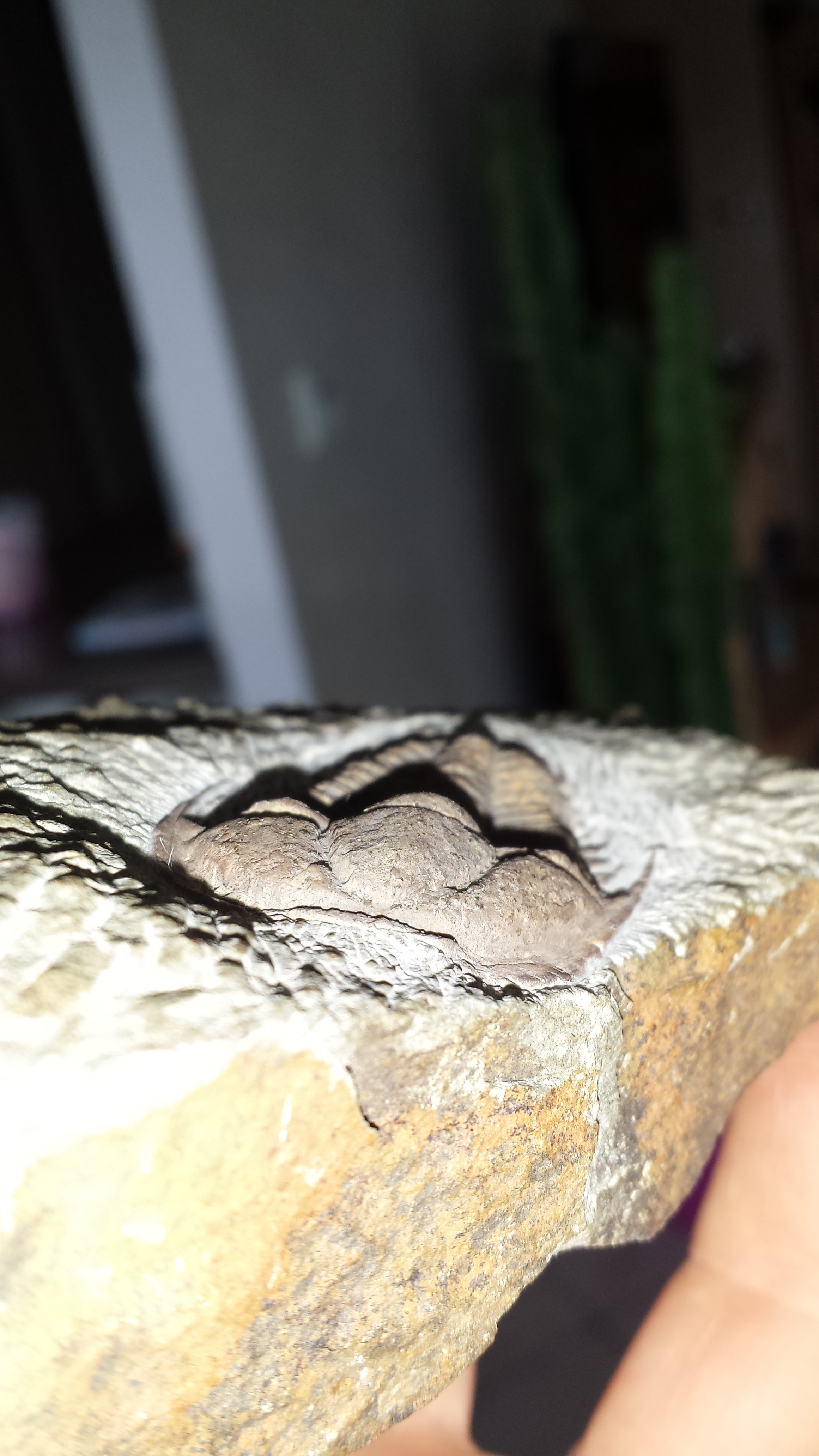

De plus, j'ai cassé un bon morceau derrière et ce n'est pas du ciment la roche est bien de la même couleur à l’intérieur.
Vos avis svp ... Merci d'avance !
Bonjour Link73,
Je ne suis pas un grand spécialiste, mais il me parait un peu étrange ce Trilo...  ! Il va peut-être falloir faire des photos plus rapprochées au niveau du Céphalon, du Thorax et du Pygidium... En attendant à voir les avis des experts !!

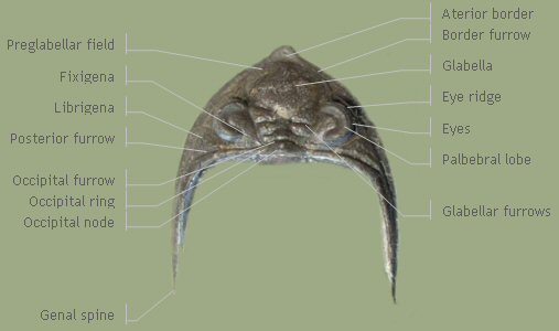

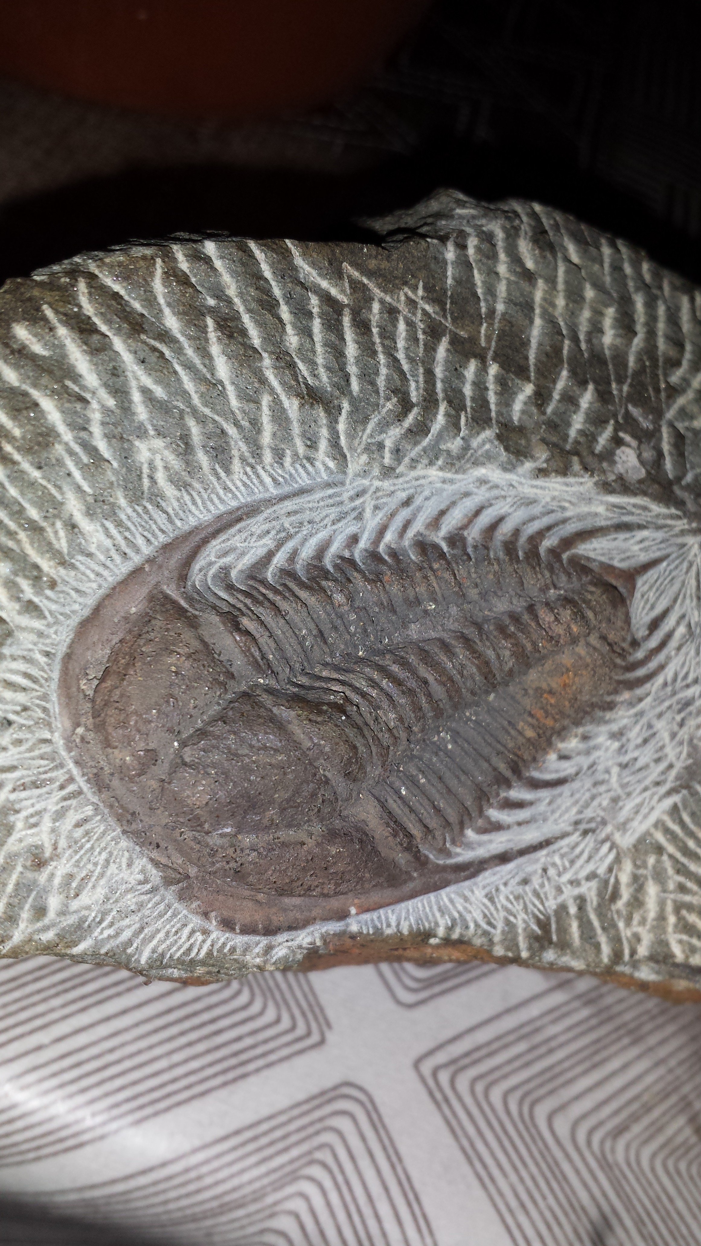

Au risque de me répéter, il faut que tu fasses des photos du céphalon, du pygidium et du thorax prises par-dessus et à angle droit. Parce que là, on ne voit pas bien leur morphologie et les détails susceptibles d'aider à l'identification. Et le mieux, c'est à la lumière du jour.
Voici des exemples de prise de vues par-dessus le trilobite et à angle droit :

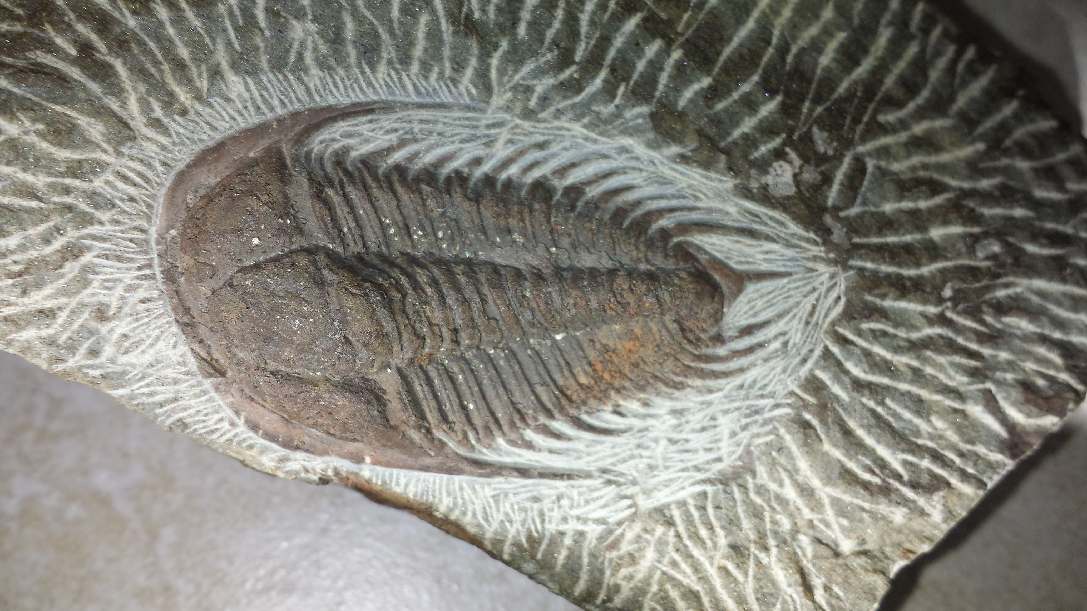

Cette dernière photo permet de préciser un peu, bien que ce ne soit pas évident.
Il me semble que le cranidium, le thorax et le pygidium sont réels (la grande majorité du trilobite donc).
Cela évoque un Conocoryphidae du Cambrien moyen (Bailiella ou Bailiaspis).
Par contre, la totalité des pointes génales, les extrémités des plèvres thoraciques et la pointe pygidiale sont regravées et peintes.
C'est dommage car l'original était tout à fait correct (mais pas assez vendeur !).
Bonsoir,
Je suis moins certain que geopas, l'aspect granuleux du pygidium est étrange.
Les différents coups de pointes sur le trilo sont creusés sur fond blanc
La pointe génale est refaite ainsi que toutes les plèvres....bref pour moi cela sent très fort le faux....
Bon c'est déjà pas un moulage, ensuite je ne vois pas trop l'intérêt de passer des plombes à sculpter un nouveau trilobite alors que le modèle existe et n'est pas super rare, de l'enjoliver, oui ..

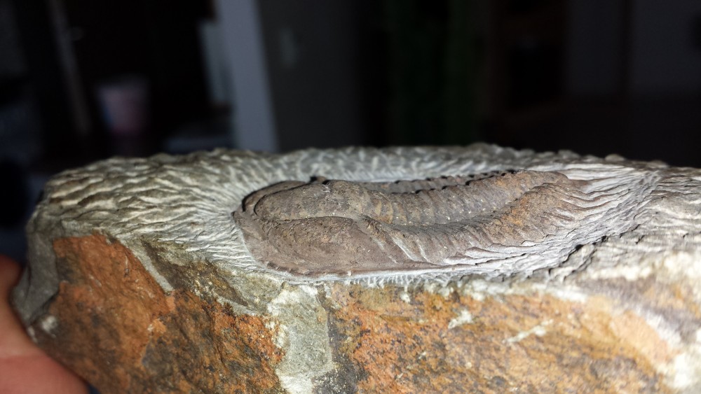

Le Céphalon m’apparaît également aussi douteux.

comme quoi l'interprétation d'une photo est différente suivant les personnes .
je trouve que la conservation du cephalon a la meme aspect que certains anneaux du rachis centrale , ou alors tout est faux ???? , mais  je n'envisage pas cette hypothese .

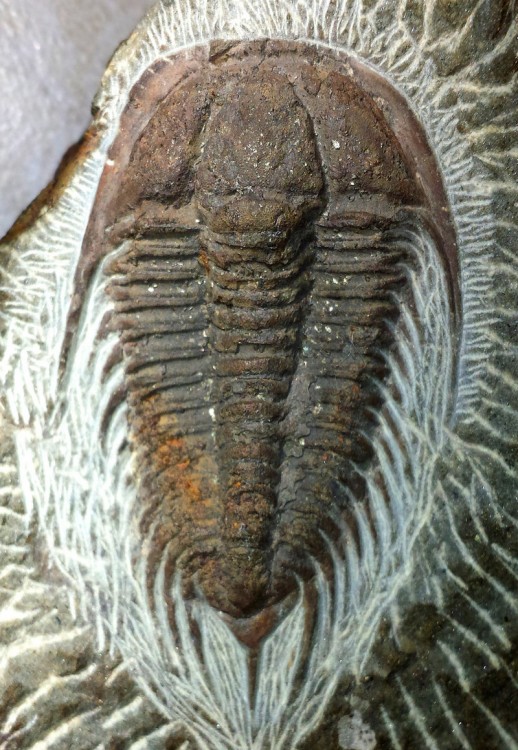

Concernant l'interprétation du bidule, je poste une photo honteusement trafiquée qui permet de mieux voir les zones bricolées (et je trouve ça plus vendeur, au moins 70,00).
De toutes façons, et comme on ne reverra certainement plus l'échantillon, toutes les interprétations basées sur ce cliché à moitié flou pourront être remises en cause.
