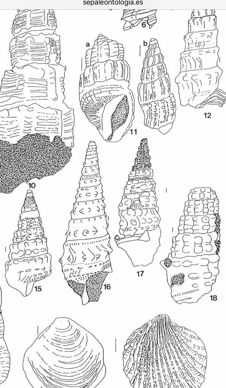

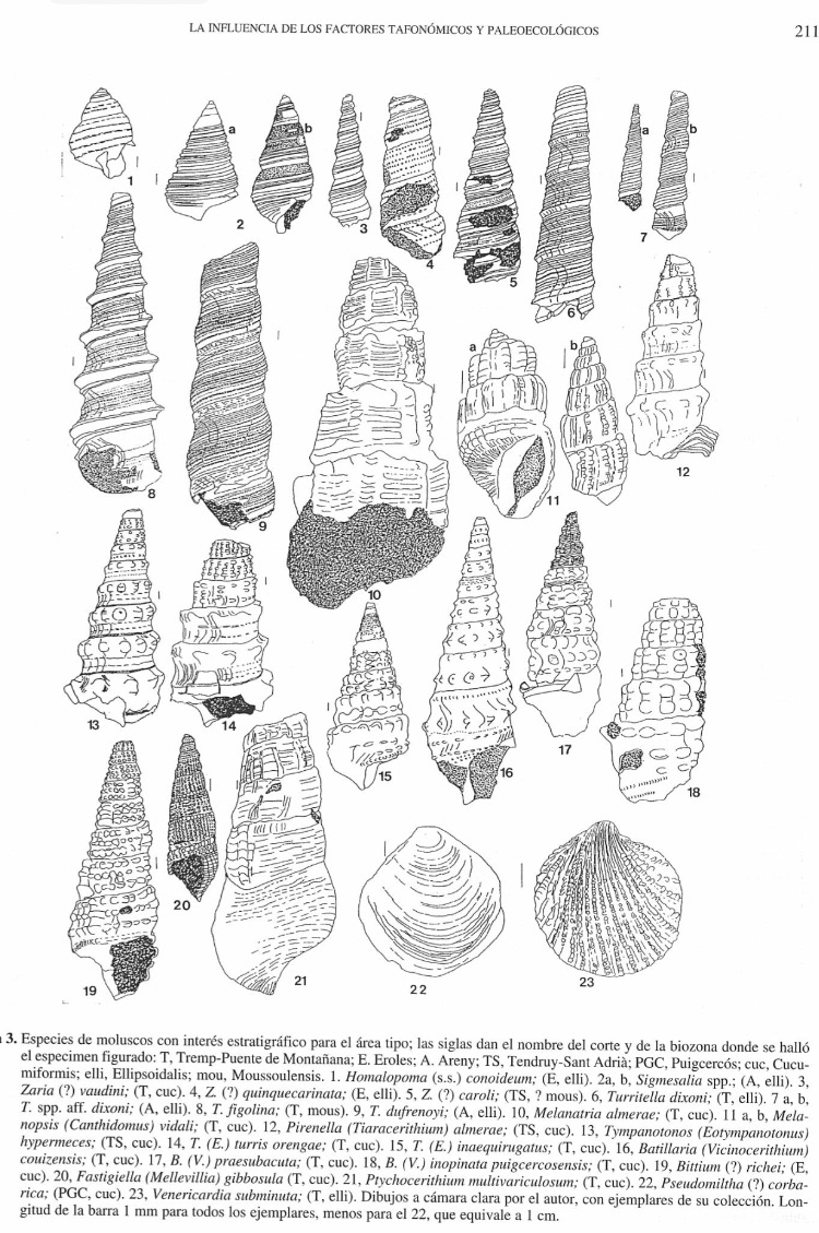

haci nos permite la comparacion:
Un estrato del Selandian español :

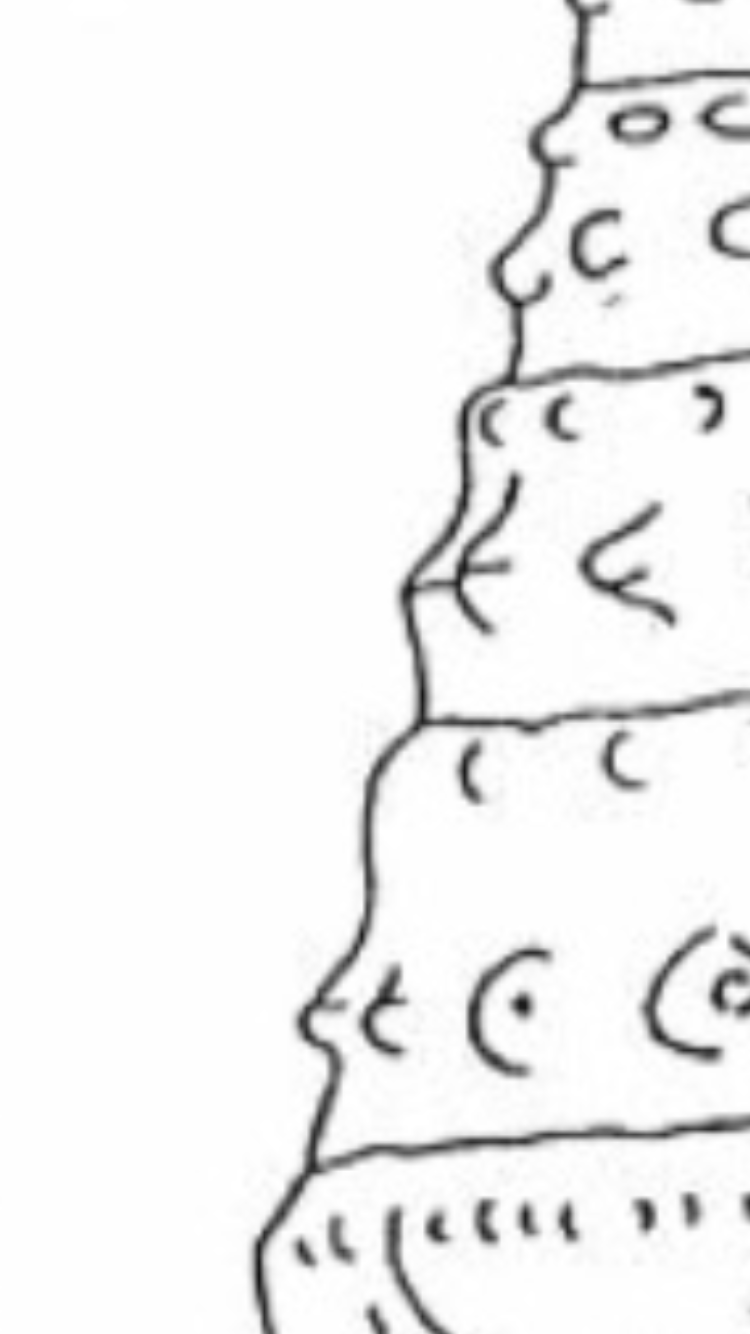

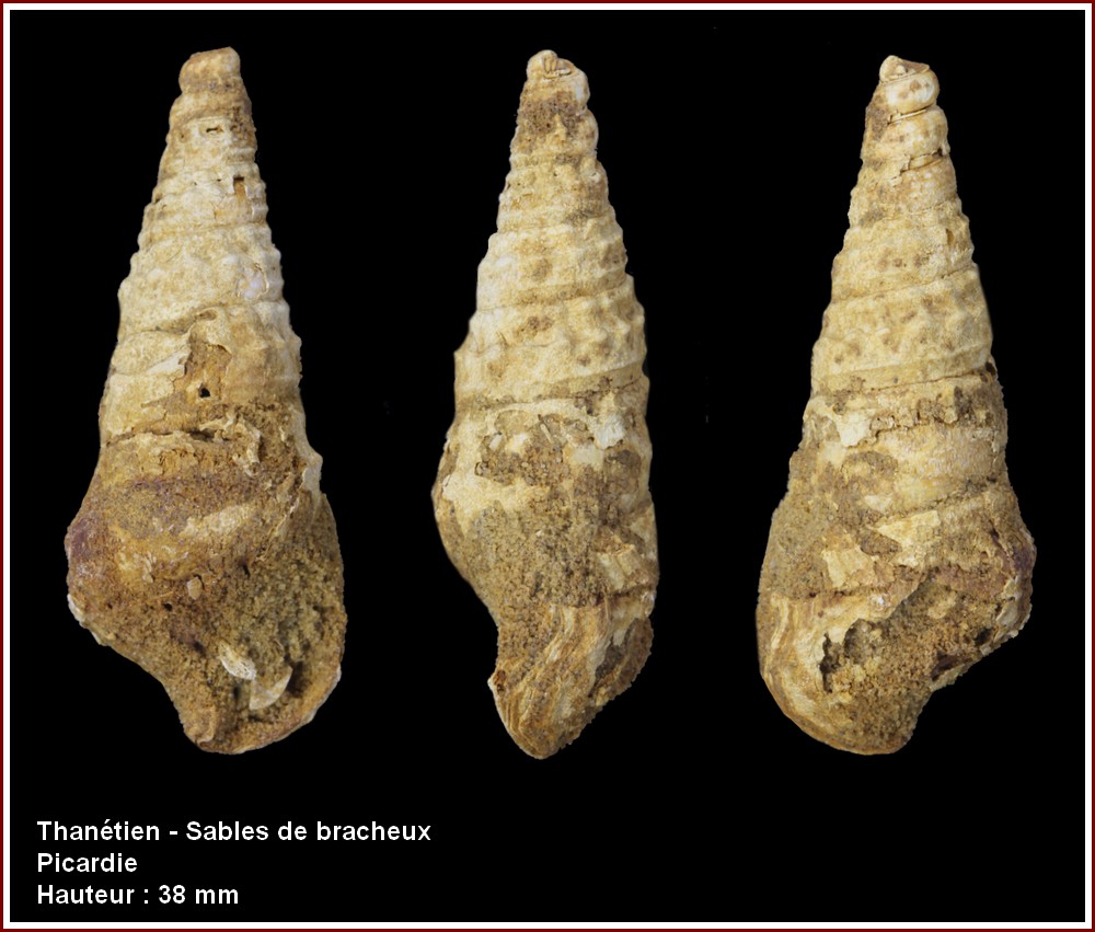

Le 16 Batillaria ressemble pas mal.
Perspicace Elasmo !
c'est à celui ci que tu penses ?

Vaya!!!, parece que los caracoles españoles realmente le interesaron. De lo cual me alegro.
La pregunta sería: ¿este tipo de materiales pueden ser un buen indicador estratigráfico?.
Dado que Vd. piensa usarlos con ese fin, sería importante saber eso.
