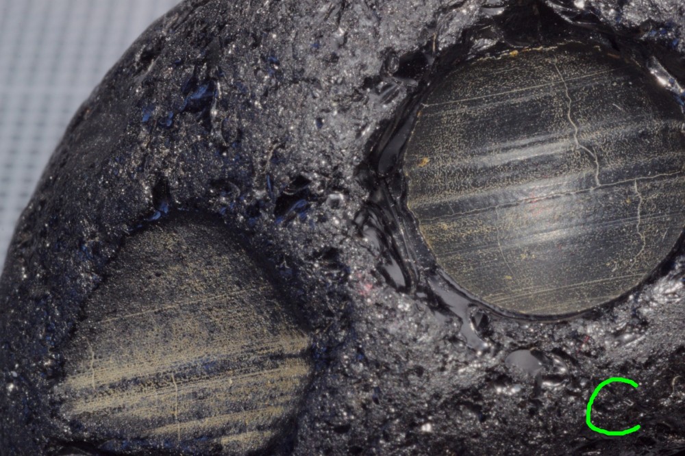

Quelques autres vues de mes échantillons. Seules les plus grosses cavités présentent des stries nettes.

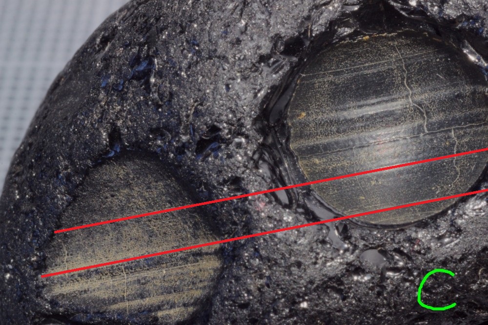

Celle-ci pour montrer l’alignement des stries d’une cavité à l’autre :

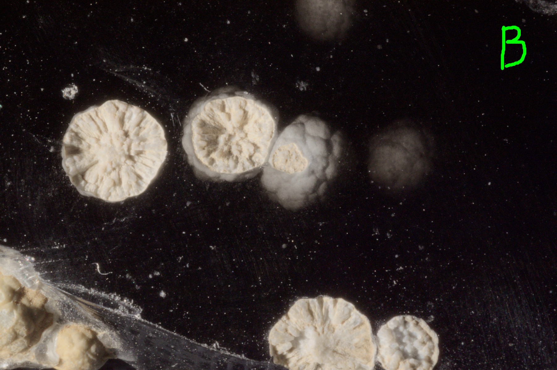

L’aspect chou-fleur des inclusions de B par transparence :
Intéressante la photo du "chou-fleur" en transparence . Du coup , ça donnerait un autre type de cavité , ni lisse , ni striée mais avec une empreinte de chou-fleur en négatif . De quoi y perdre son latin ....

Blague à part: le chou fleur en transparence, c'est pas banal, comme photo.
On voit bien que la croissance de la cristobalite n'est pas strictement sphérique.
On se rend compte aussi qu'il y a une multitude de petites zones et de petits points d'amorce de recristallisation dans la masse de l'obsidienne. Il semble qu'il y ait les mêmes points sur le bord de la cavité de droite de la photo du dessus. On reconnaît bien aussi les cassures conchoïdales de l'obsidienne.

Si on met en mouvement un chou fleur quasi sphérique de dureté 6-7 dans une matière de dureté 5-5,5, on obtient quoi? D'un côté: si pas d'axe de rotation préférentielle, une cavité quasi sphérique et lisse et si un axe est maintenu, une cavité à stries qui correspondent aux bosses du chou fleur.De l'autre côté: un chou fleur un peu usé.
Ce qui suppose qu'à partir de l'instant où la cavité est accessible aux agents atmosphériques, il se crée une dissolution de l'un des 2 matériaux qui permet de rendre la sphérule mobile et en conséquence l'abrasion de l'obsidienne par la cristobalite. L'usure du galet se poursuit, l'ouverture s'élargit et la bille finit par s'échapper.
Reste à comprendre pourquoi l'axe de rotation semble se maintenir préférentiellement dans les grosses cavités (bourrelets du chou fleur + importants?)

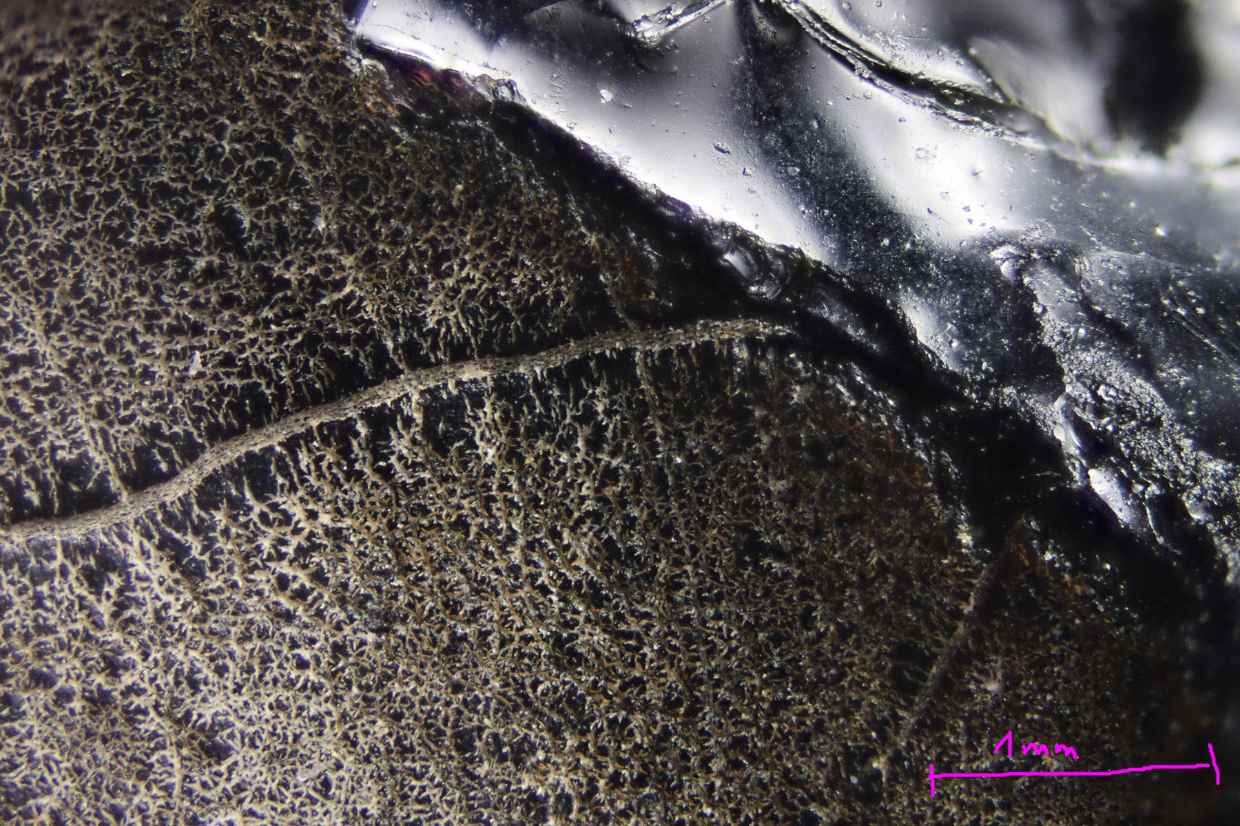

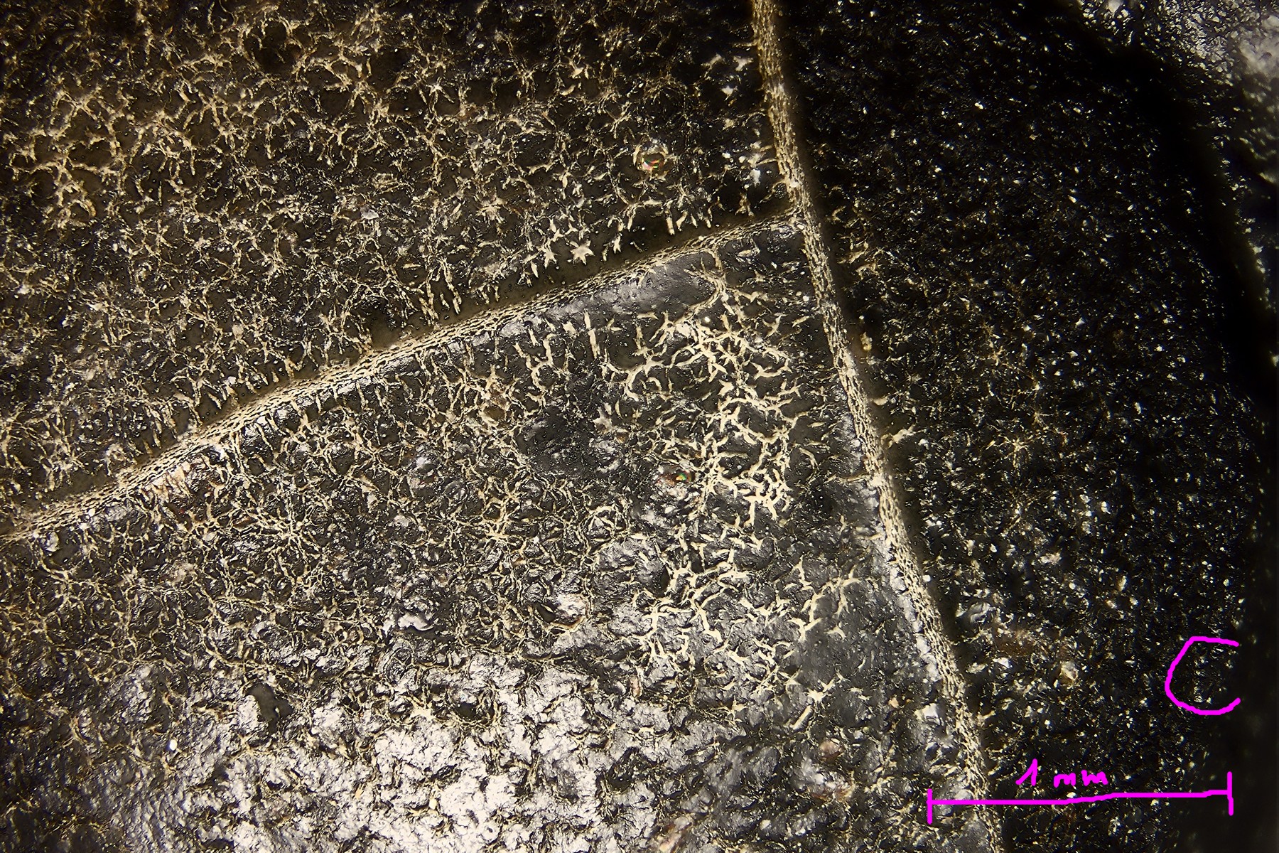

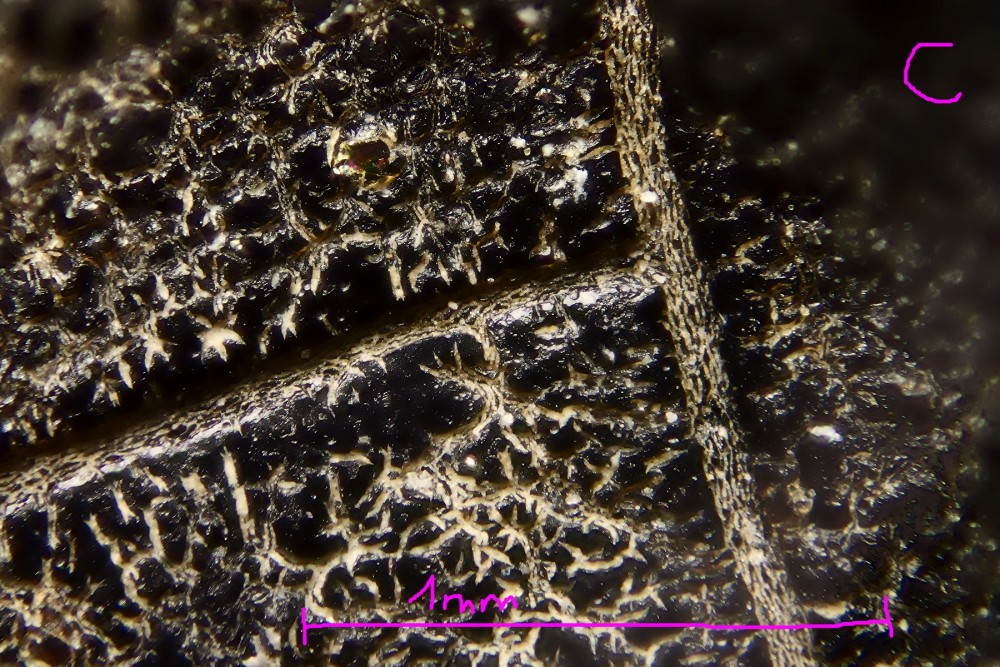

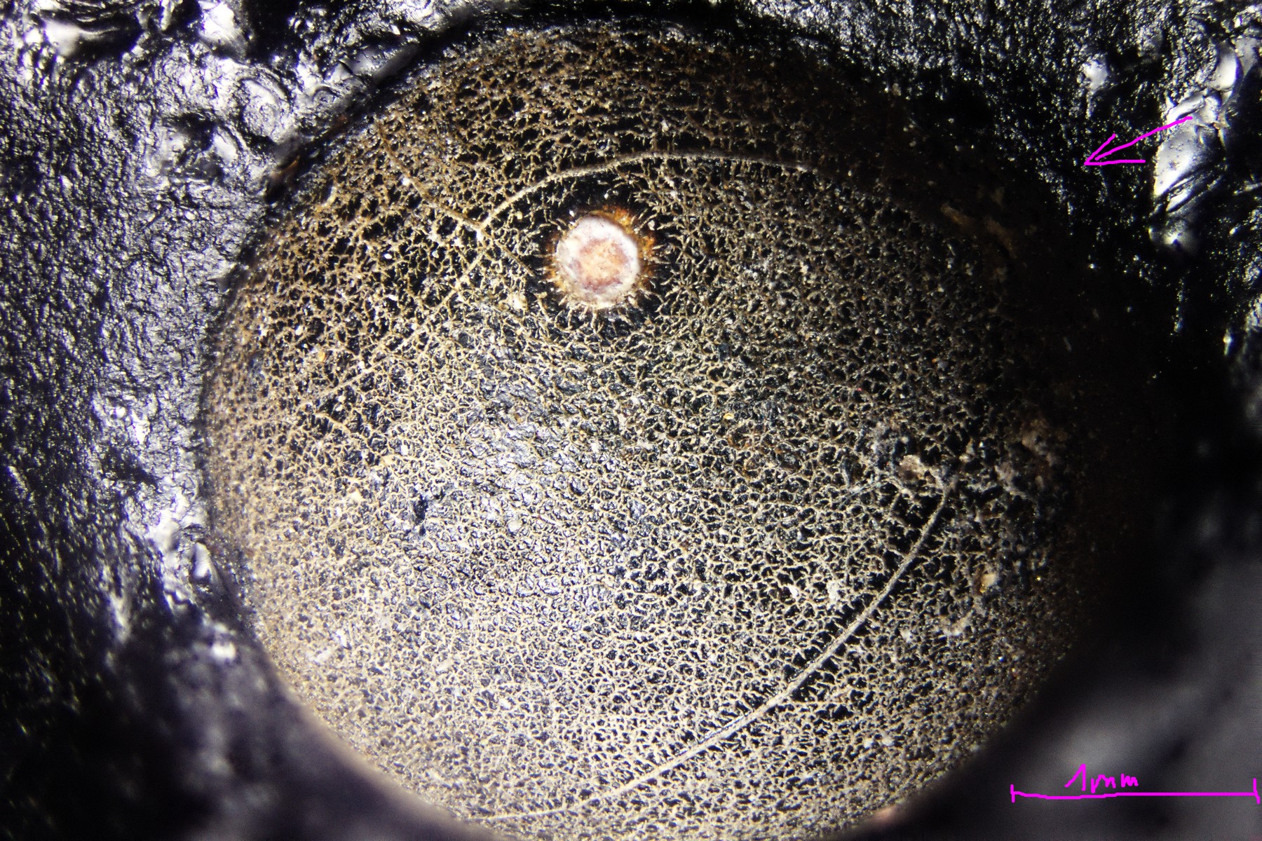

Un détail du fond d’une cavité sur l’échantillon C : on distingue de minuscules sillons très rapprochés. Je pense qu’il est plus facile de produire des structures aussi fines à partir de dendrites que par abrasion.
Il y a 6 heures, mr42 a dit :
Je m'étais déjà écarquillé les yeux sur ces micro-sillons à la recherche d'une relique de cristobalite: nada.
Si on envisage que c'est la dévitrification qui a généré ces sillons, il faut alors imaginer qu'elle s'effectue sur des surfaces coniques de révolution toutes centrées sur le même point, décalées l'une de l'autre par un très léger angle au sommet, et que la recristallisation se propage de façon uniforme le long d'une surface conique...  Ca fait beaucoup, à mon avis, mais bon, c'est comme on le sent.

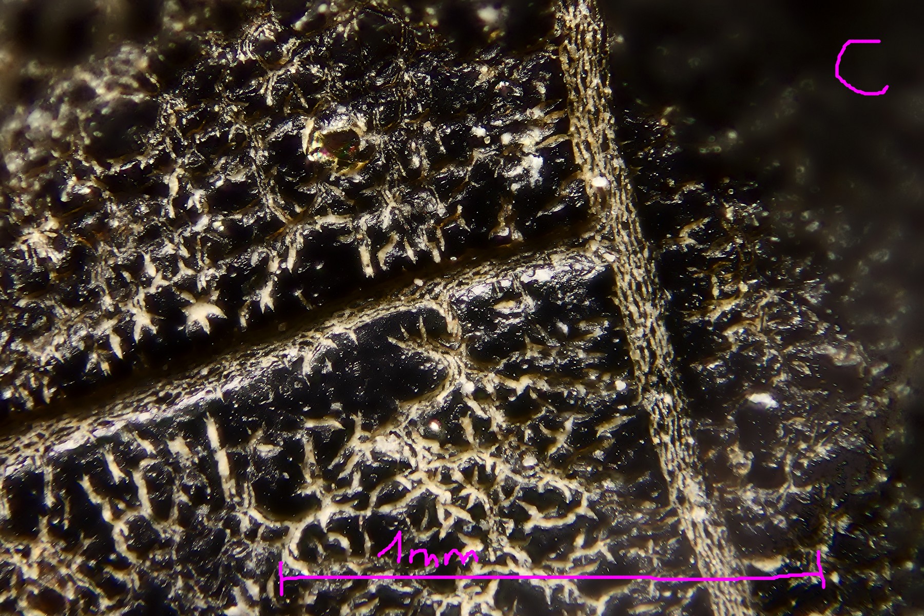

mr42, il y a au fond des cavités, des craquelures qui coupent la "striation", à angle droit. Est ce en relief dans la cavité ? Et du coup un creux sur la bille?

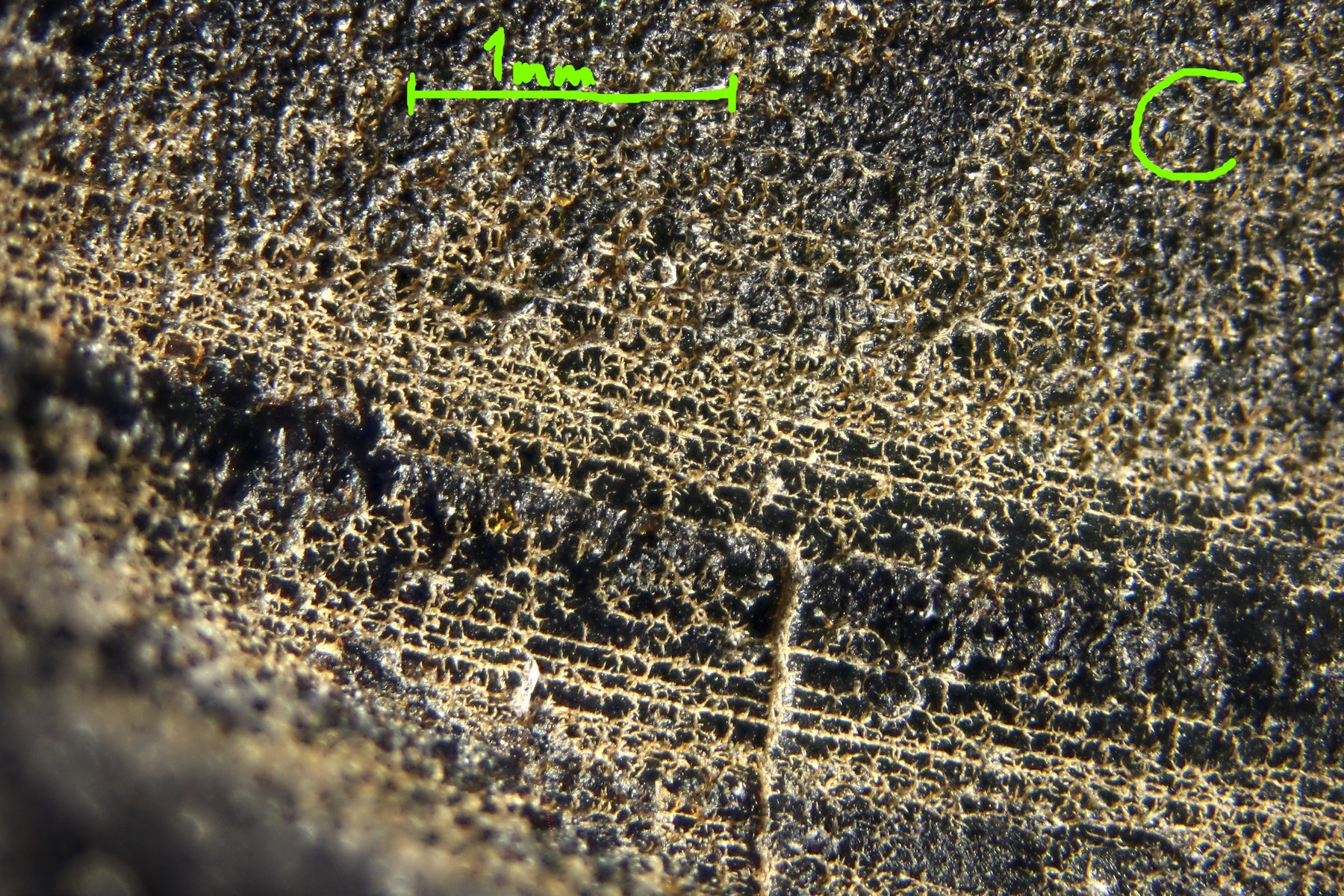

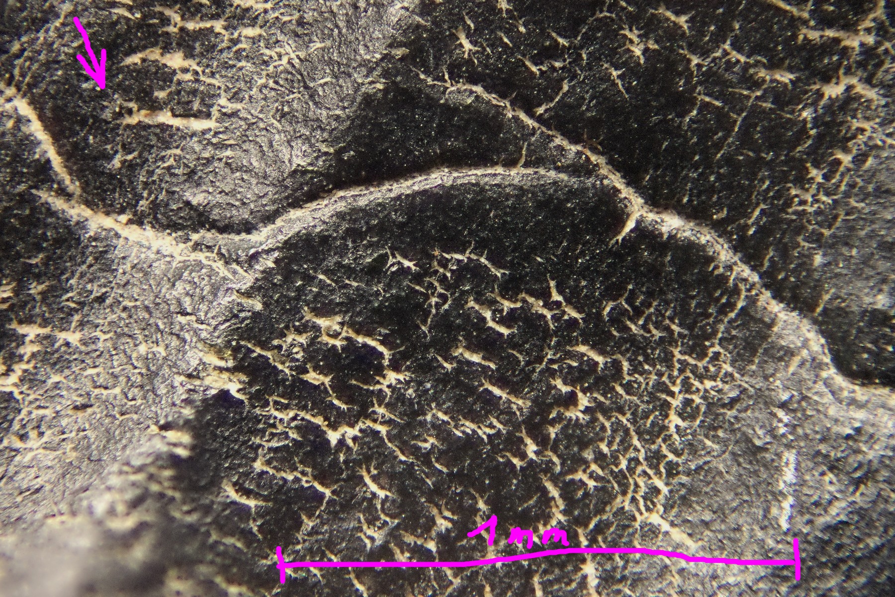

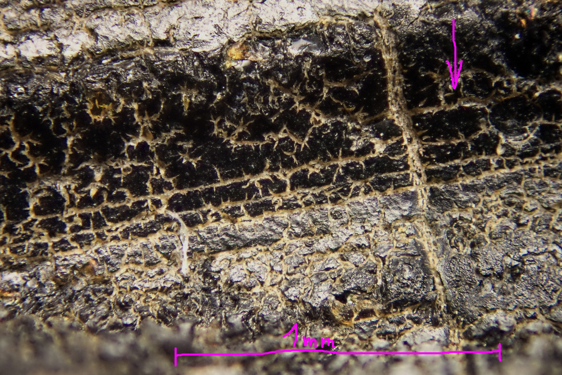

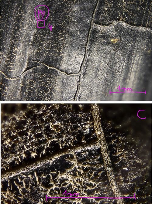

Quelques vues des sillons au fond des cavités (échantillon C) en lumière rasante.
Les plages beiges qui marquent les sillons sont presque toujours en creux. Je ne sais pas si ce sont des restes d’inclusions ou un apport extérieur qui serait venu combler les sillons.
Les flèches indiquent la direction de l'éclairage.

Les photos sont magnifiques.
J'ai du mal à voir une rotation. Mais pourquoi pas. Dans l'hypothèse d'un objet qui aurait tourné dans cette cavité, les sillons ont du se former après la rotation. Ils ne paraissent pas être affectés par l'usure dû à la rotation. Mais comment?
L'explication de mr42 semble être plausible. Ces lignes qui se répètent d'une cavité à une autre, soulignent elles la fluidalité?
Ensuite sur ces photos on voit de petit minéraux jaunes translucides? remplissage secondaire?
Beaucoup de questions, mais je le répète les photos sont magnifiques.

4) Sont-ils une simple illusion, des marques superficielles apparues en dernier sous l’influence du milieu extérieur, abrasion par exemple ?
La dernière photo fait penser à un réseau de craquelures. Ca pourrait être le révélateur de discontinuités internes à l'obsidienne, mises en creux par l'altération une fois la cavité libérée de sa bille.
Dans ce cas, l'obsidienne qui semble si homogène ne le serait pas tant que ça et ce qu'on voit dans les cavités pourrait refléter une sorte de stratification de la matière.
Ce qui expliquerait que les 2 cavités à stries présentent des bandes qui ont l'air de s'aligner d'une cavité à l'autre.
Auquel cas, plus besoin de faire tourner la bille (ou pas autant). On aurait simplement 2 coupes sphériques successives de la même stratification soulignée par l'altération.

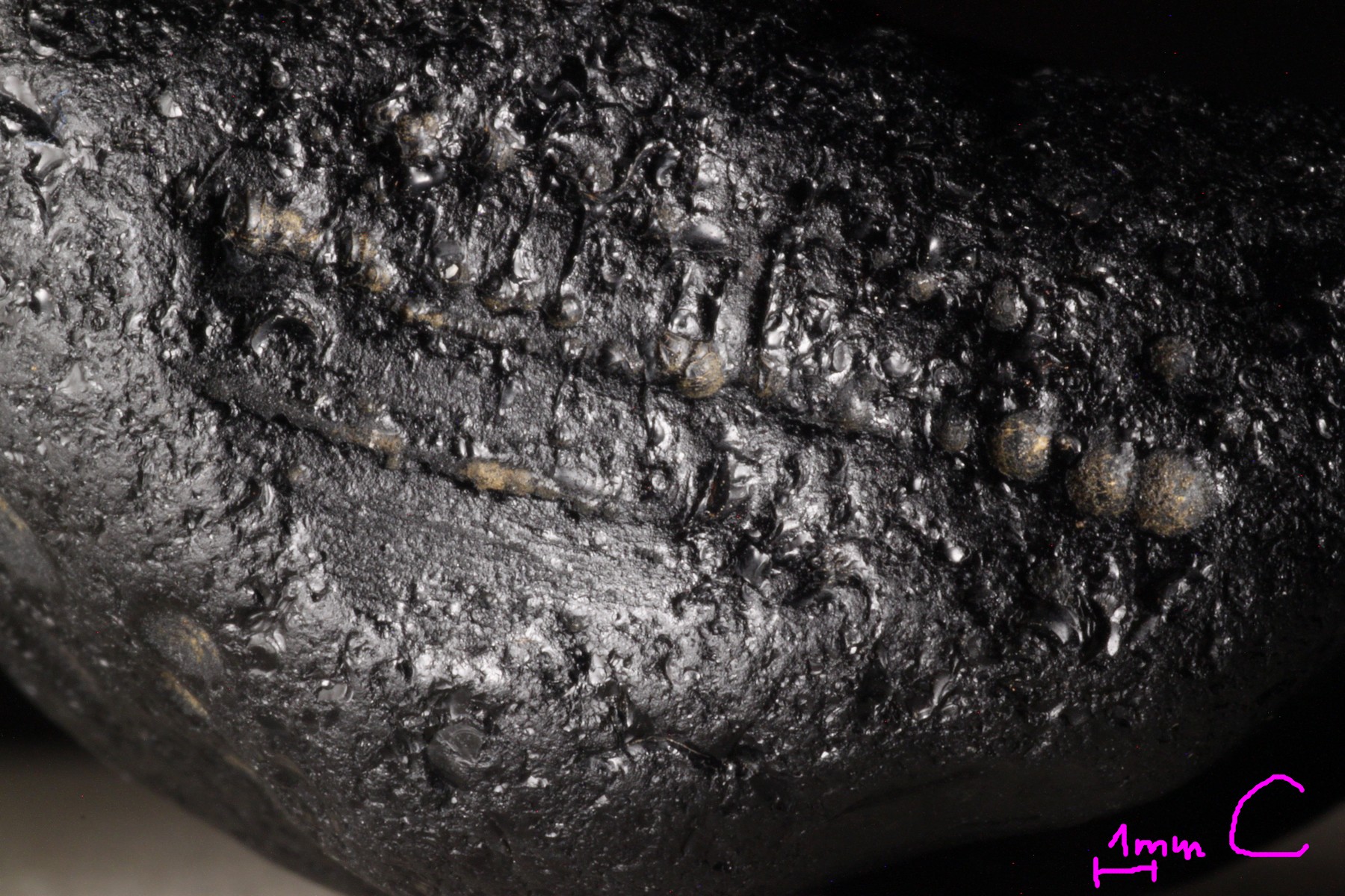

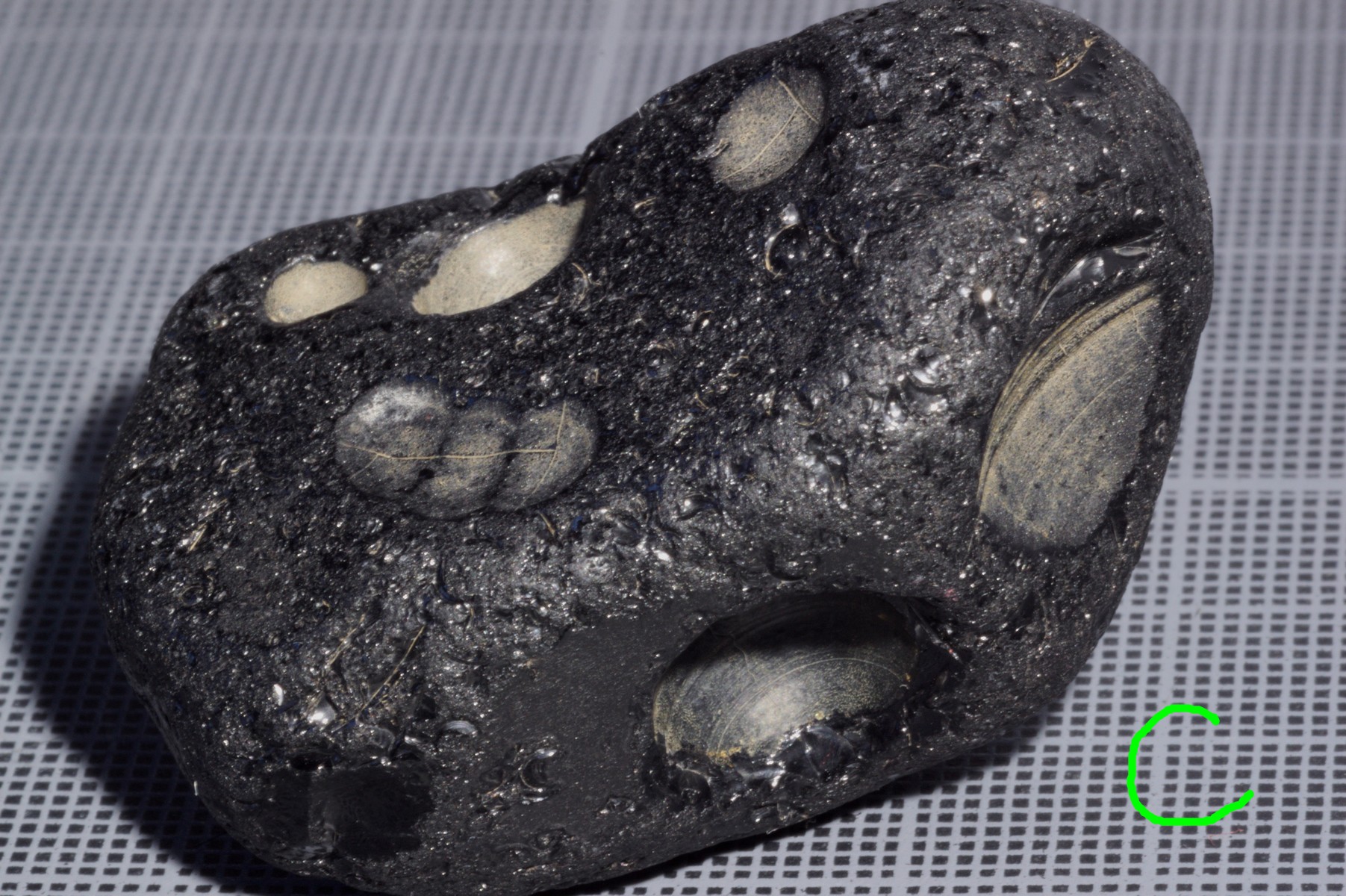

Voici une autre face du même caillou que je n’avais pas encore montrée. Il n’y a pas de grosses bulles mais de nombreux petits défauts qui ne sont pas tous dus à l’érosion. Et ces défauts sont alignés sur les mêmes plans que les stries dans les bulles.
Une bulle sans rainures mais avec de nombreux sillons, il y a même des « microsillons » à l’intérieur des sillons.
Je pense que l'affaire devient claire et ça nous sautait aux yeux.

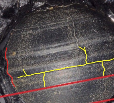

Cette obsidienne est litée (cf 1° photo de ce jour) et c'est ce litage qui a gouverné l'aspect des cavités de dévitrification.
L'altération atmosphérique doit poursuivre la dévitrification mais d'une autre manière que la cristobalite des billes. Elle se traduit par des figures en treillis beige dans les secteurs homogènes et par des figures qui paraissent alignées lorsqu'une discontinuité existe. Et ces discontinuités sont soulignées de la même façon qu'elles aient été générées par le litage ou par une craquelure oblique sur ce litage.
On remarque 2 fissures qui recoupent un plan de litage et elles sont interrompues et décalées de la même distance. Comme une faille. Indice qu'un glissement s'est produit selon le litage alors que le matériau avait débuté sa solidification?
La forme de la bordure de la cavité suit très exactement le litage.
La croissance des cristaux de la bille, ou l'avancement du front de dévitrification, a du s'effectuer en fonction des lits d'obsidienne dans des états différents, créant des bourrelets annulaires là où la matière se dévitrifiait plus facilement.
Un autre type de bille. Pas chou fleur, pas dendrite mais litho-guidée.
Pas de glissement pour moi, il s'agit juste d'un hasard, ou du jeu des lois de la physique sur une presque sphère.
La géométrie de détail des intersections n'est pas en faveur d'un mouvement.
Je n'y croyais pas trop non plus et c'est pourquoi je suis resté interrogatif. On n'observe rien qui ressemble à des crochons ou autre figure indice de mouvement mais les distances similaires entre tronçons de fissures m'avaient interpellé. Peut-être bien le hasard.

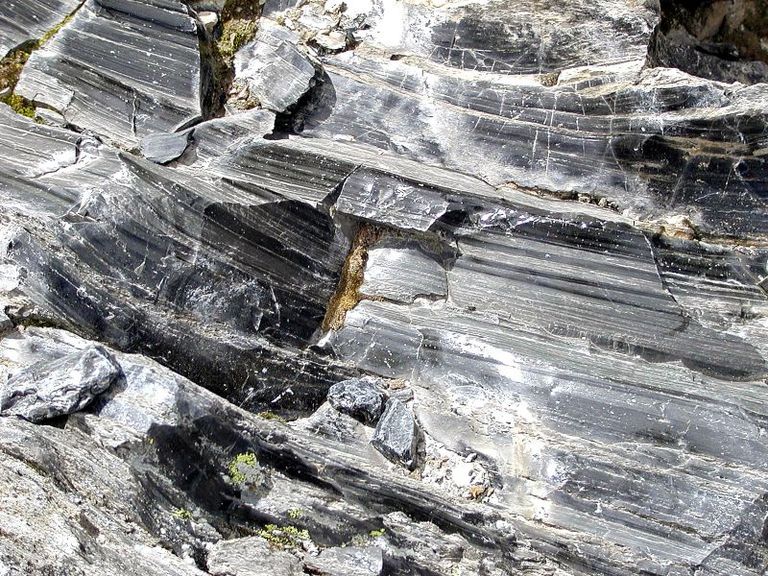

Ci-dessous, vue d'un affleurement d'obsidienne litée de l'Oregon.

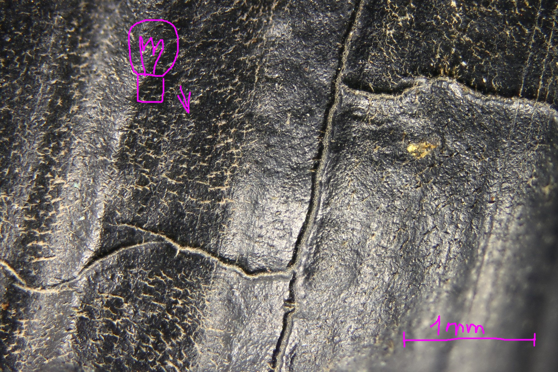

Les motifs présents à l’intérieur des cavités ne se prolongent pas à l’extérieur.
On observe quelques rares rainures à l’extérieur des cavités mais sans connexions apparentes.

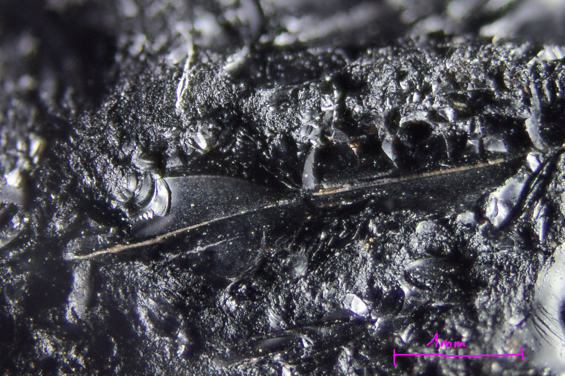

Une inclusion cachée qui pointe le bout de son nez ?
il y a 16 minutes, mr42 a dit :
Et donc, ces motifs et ces sillons beiges seraient exclusivement liés à la dévitrification à la périphérie de la bille de cristobalite.
il y a 18 minutes, mr42 a dit :
Le sommet d'une bille de cristobalite au fond d'un logement inoccupé et avec des motifs beiges mais disposés radialement.
Alors, les motifs beiges seraient constitués de cristobalite (et feldspaths) générés par la dévitrification en périphérie des billes et partiellement évidées par l'érosion atmosphérique.La dévitrification s'opèrerait-elle d'abord selon un processus dendritique avant que d'être englobée dans une structure chou fleur?
