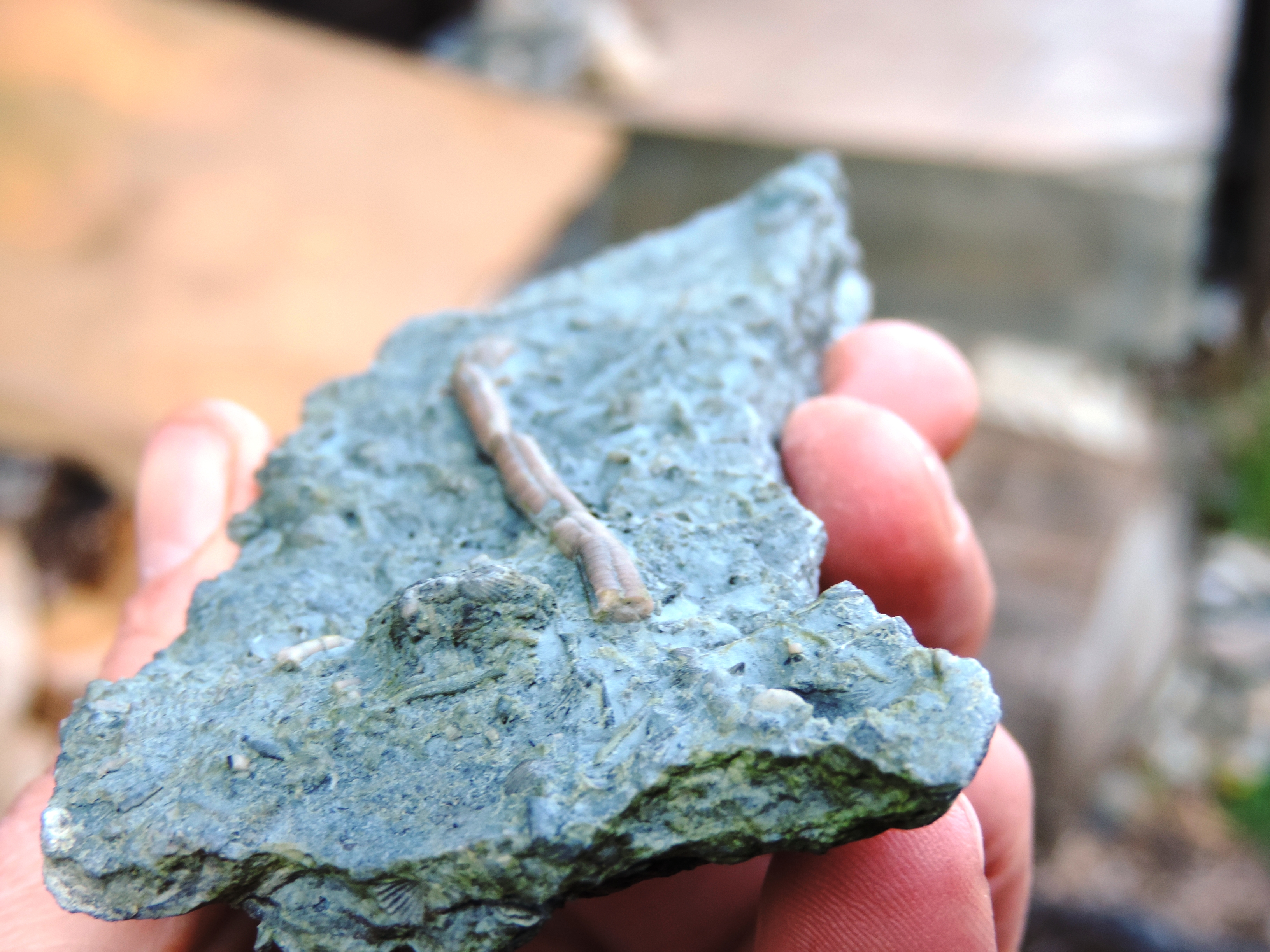

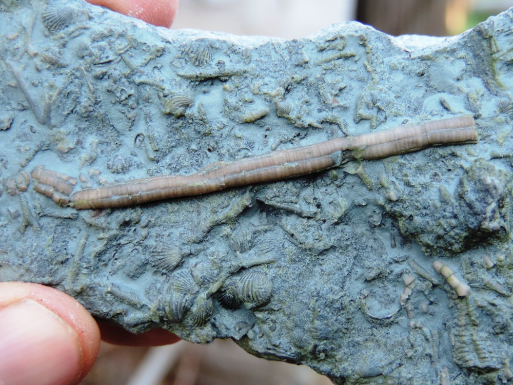

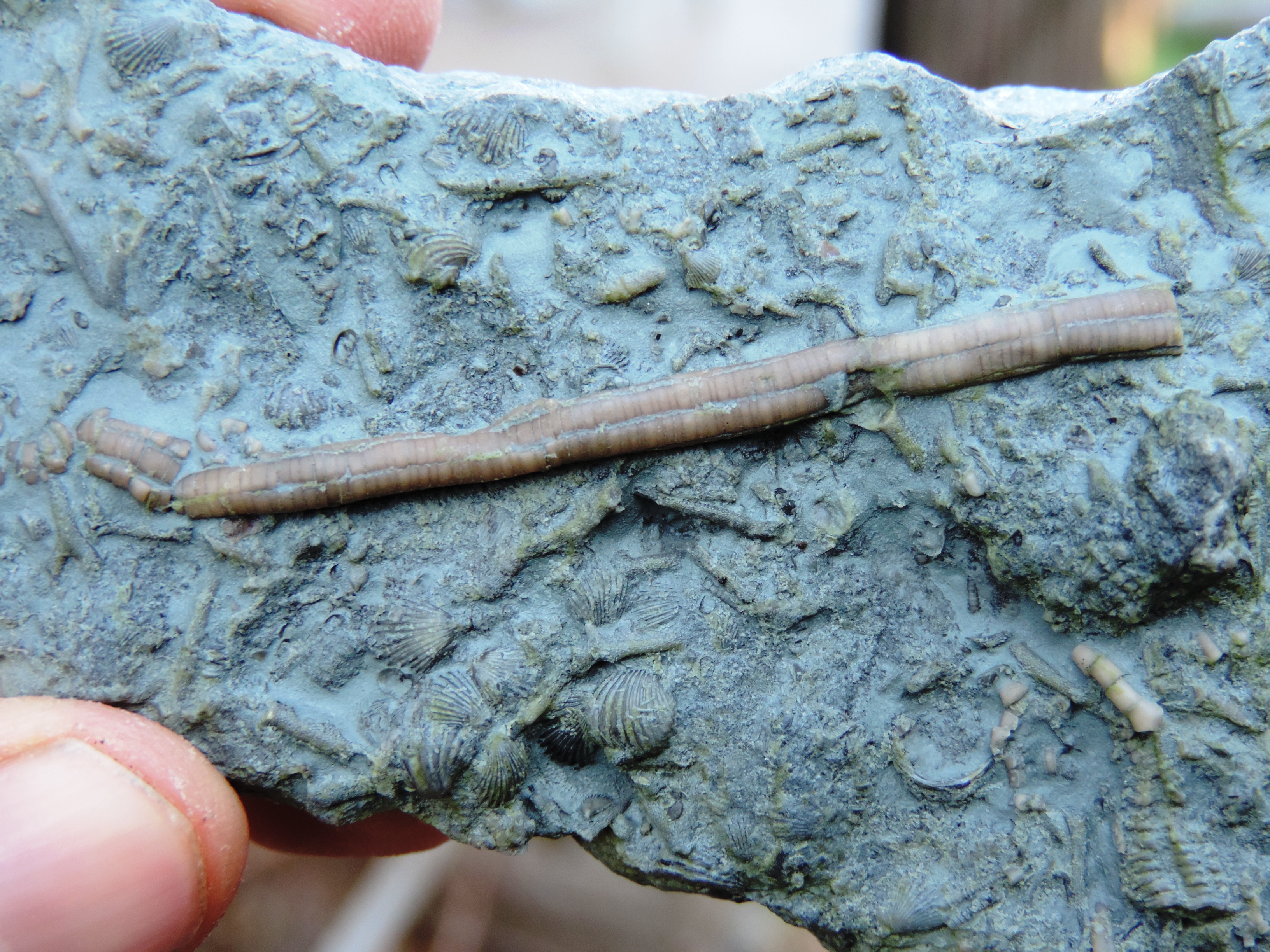

Encore un fossile étrange trouvé dans les même couches que le "ver" d'hier.
Est aussi un ver? ou autre
Calcaires(avec présence de brachiopodes, Coenites et tentaculites) de l'Homerien, Wenlock   longueur: 6.5 cm largeur : 4 mm
Merci d'avance
il y a 10 minutes, Bathollovien a dit :
Cela n'est-il pas plutôt une tige de crinoïde ?
hello!
C'est vrai que c'est une possibilité mais dans ces niveaux dont je tape depuis longtemps, jamais vu un crinoïde ou un article mais pourquoi pas!
une racine de crinoïdes?
dans la faune de ces niveaux, c'était plutôt assez ras, petits coraux, petits brachiopodes,petit organisme comme vers tubicoles, Tentaculites ou bivalves(Modiolopsis) assez plats.
Cette possibilité est quand même probable.
Merci pour la participation!

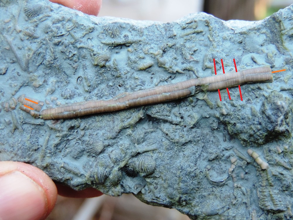

Bonsoir,
à première vue, je pense également à une portion de tige de crinoïde, et les 2 portions parallèles montrent une continuité entre les bandes  (voir traits rouges ajoutés sur la photo) ce qui montre leur appartenance à une même structure, probablement cassée/écrasée lors de la diagenèse en 2 ou 3 dans le sens longitudinal (traits oranges). Elle semble également se trouver dans un niveau juste au dessus de celui où apparaissent les autres fossiles.
avec l'échantillon en main et sous la loupe peut-être, vois tu une structure particulière sur la section, à l'extrémité  (structure radiée, canal? )
et puis, si c'est une première pour ce site, cela prouve qu'il reste encore certainement beaucoup à découvrir en persévérant dans les recherches comme tu le fais!
A+, Guy

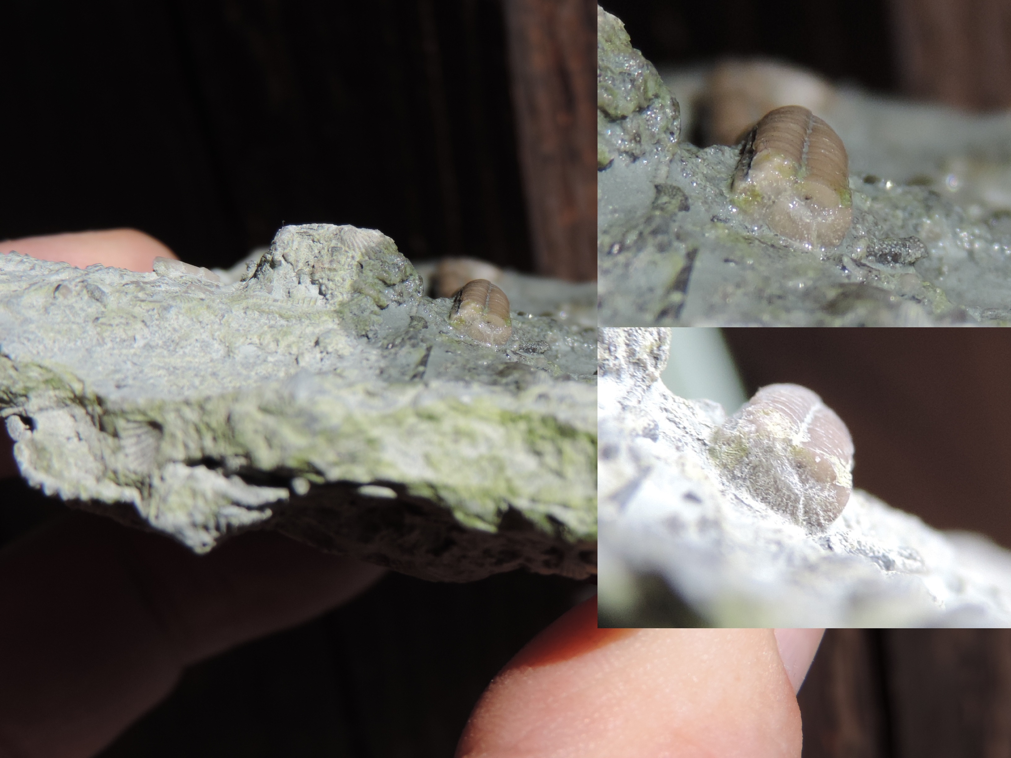

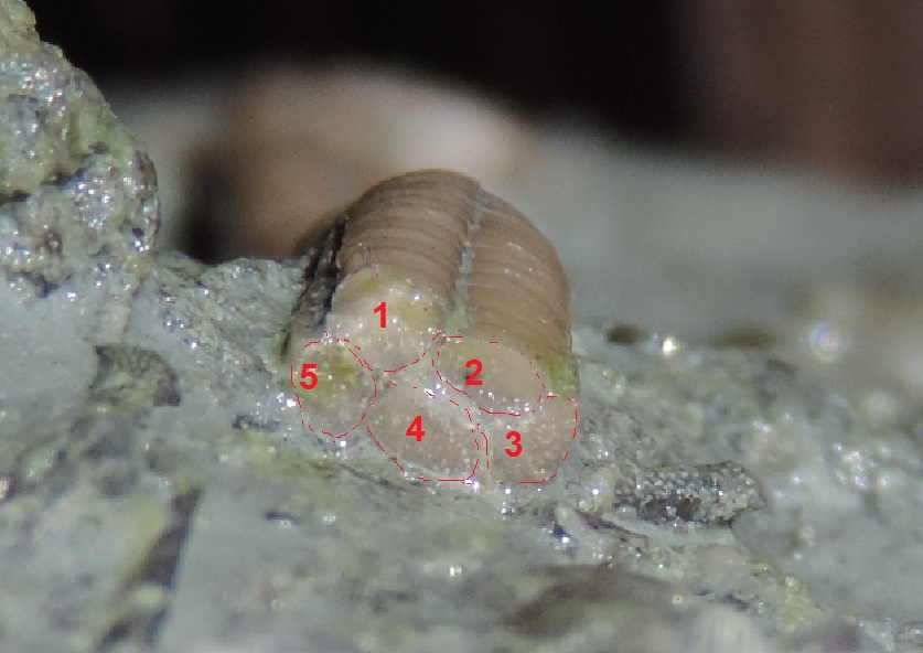

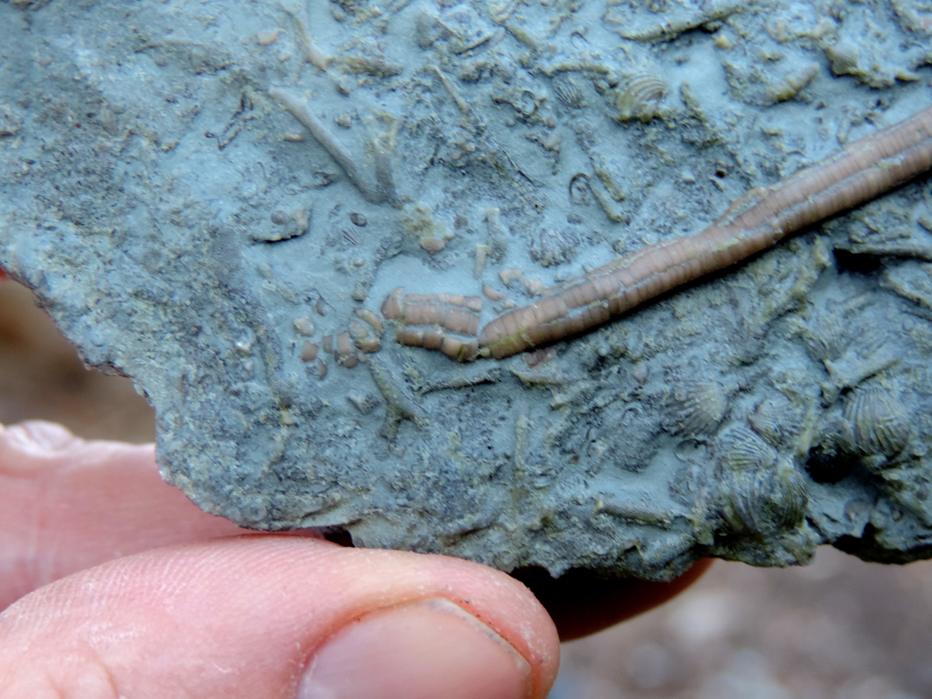

hello,
voilà, j'ai plus faire un close up sur la coupe...c'était pas évident.....mouillée et sèche.
sur la sèche, on peut "éventuellement distinguer"...une légère structure radiale mais sur la mouillée, l'on distingue mieux un système pentaradié, malgré l'écrasement...à mon avis.
J'attends vos commentaires avec impatience et encore merci pour votre aide.

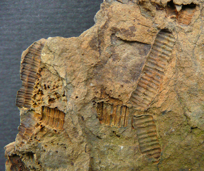

A l'appui de la proposition de crinoïde, il me semble que la structure longitudinale (traits oranges de fossilo19) se retrouve sur des empreintes de crinoïdes du Carbonifère (Namurien Westphalien) que j'avais trouvés dans les Pyrénées. S'agit-il donc d'un écrasement ou serait-il possible que ça soit intrinsèque à l'animal ? Qu'en pensez-vous ?
hello,
Dans mon cas, je pense que l'écrasement et la finesse de la tige de crinoïde fait apparaître ces lignes de "faiblesse"  correspondant à la structure pentaradiée.
Dans le vôtre, je pense que la section était en étoile , car ces lignes sont rarement visibles sur les articles de crinoïdes libres cylindrique que l'on récolte en général.
Avez vous une vue de coupe?

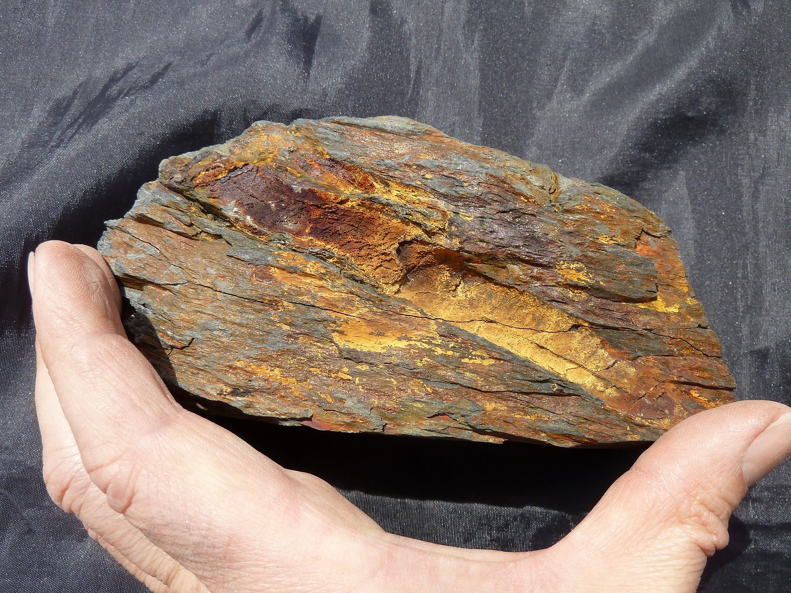

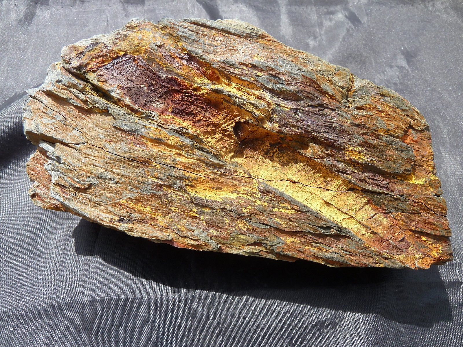

Je relance le sujet concernant cette "trace" découverte dans les schistes Ordoviciens du Sud de l'Ile et Vilaine.
Il me semble qu'il s'agit d'un moule externe d'un Orthoceras ou de crinoïde, pourriez -vous confirmer ?
Voici les photos :
Merci à vous
Philippe
