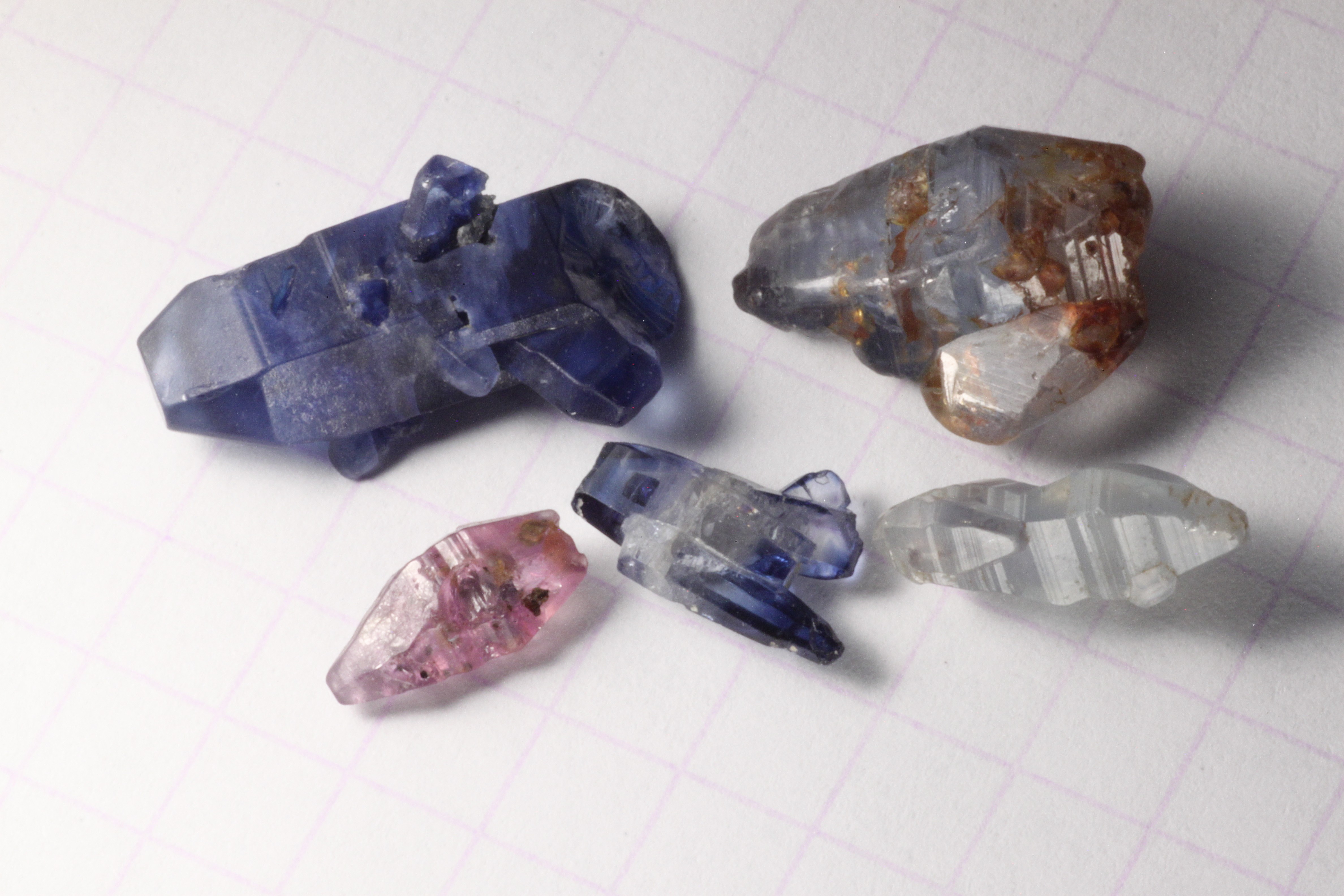

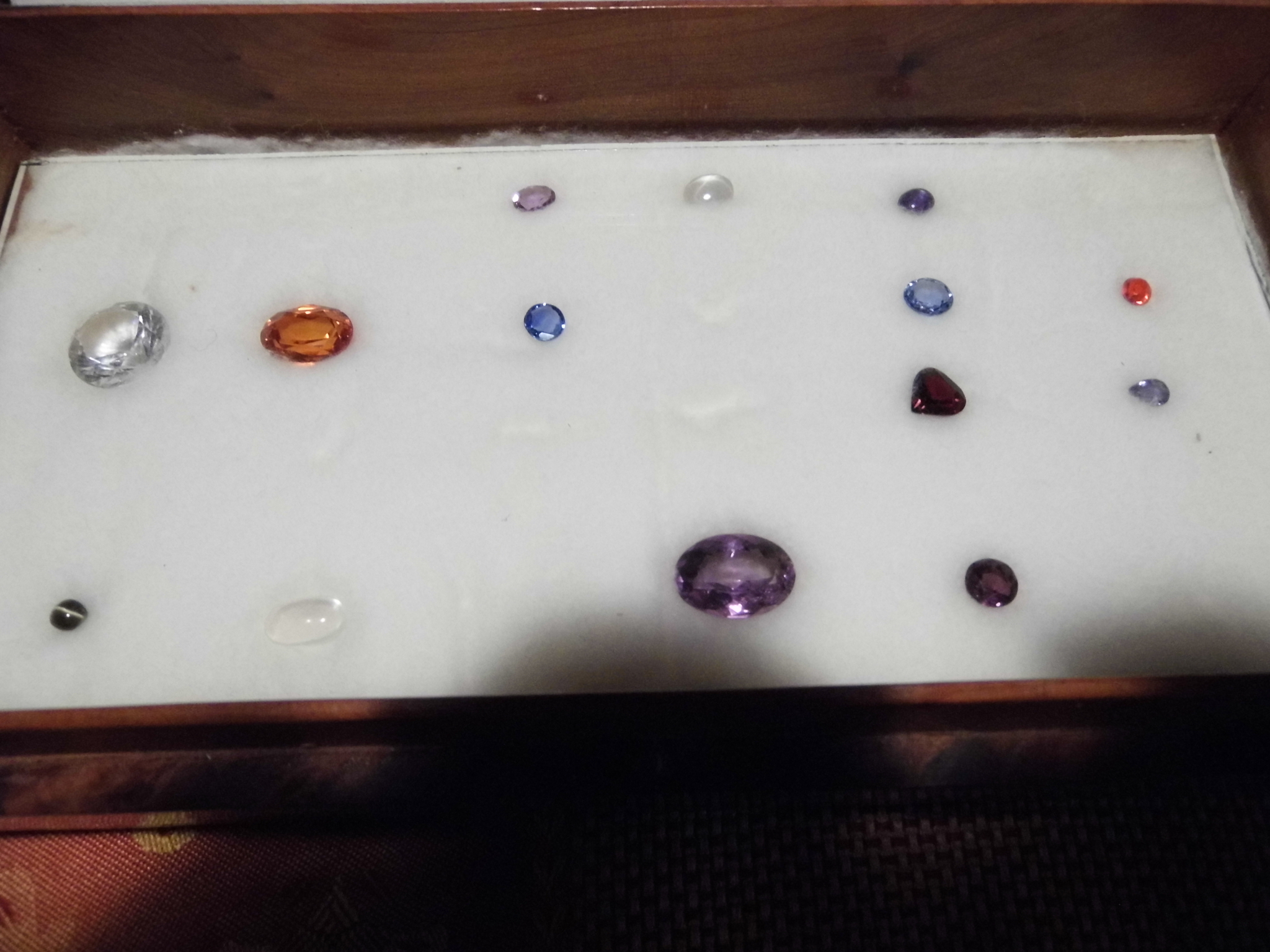

Les saphirs sont bien entendu en première ligne mais on voit aussi des, des chrysobéryls, des zircons...

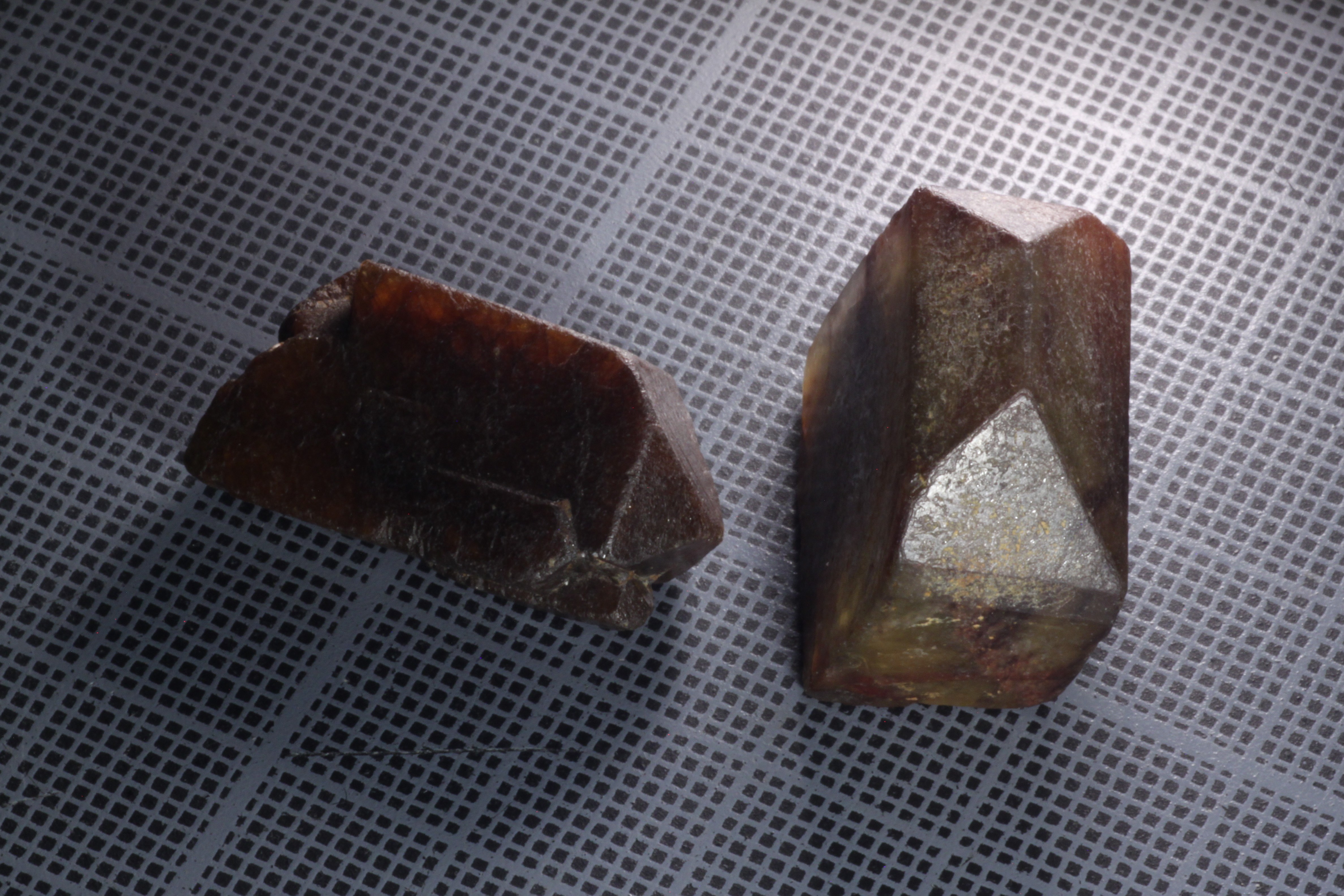

Quelques saphirs et zircons achetés ce jour là :

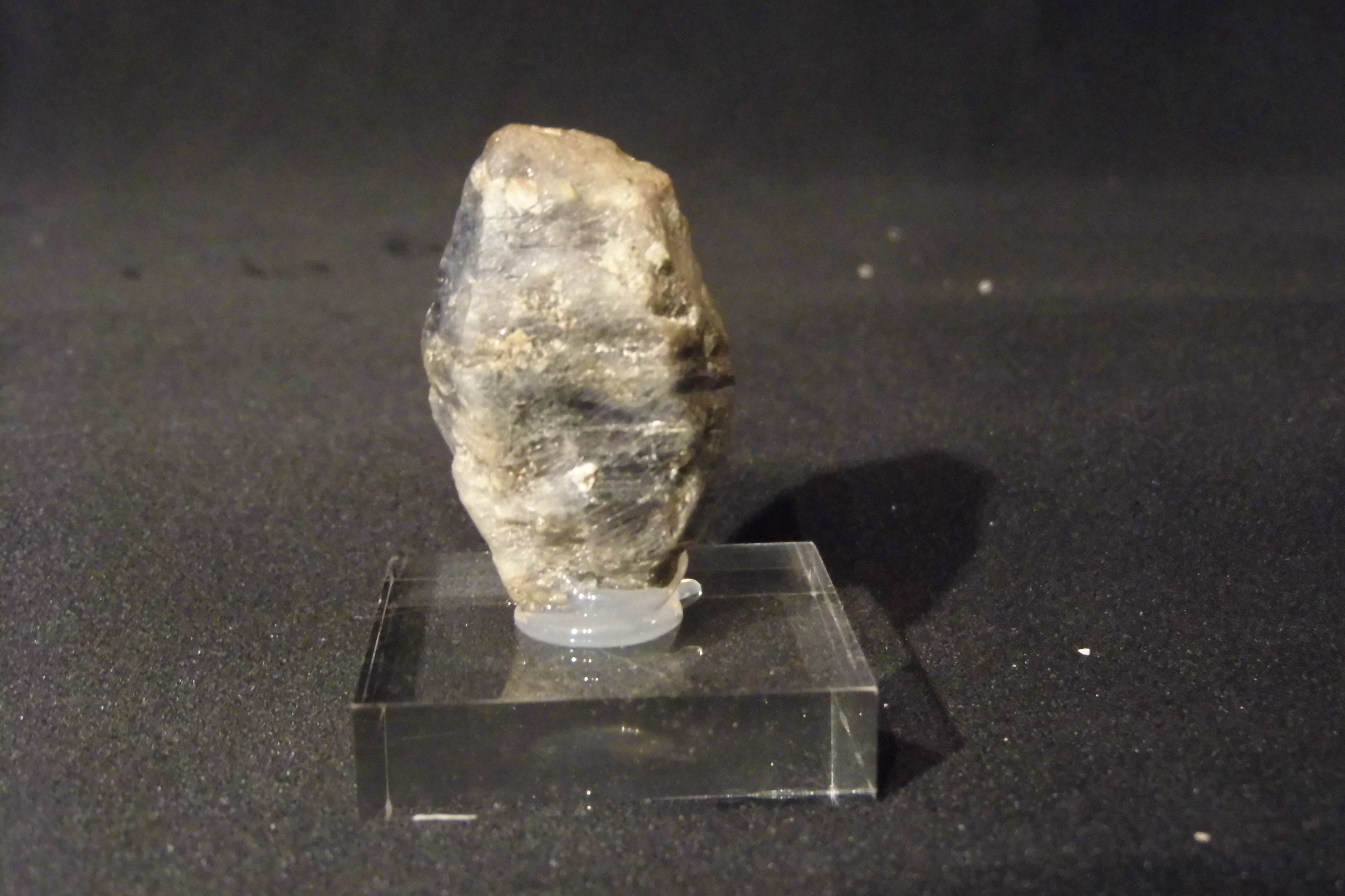

J’aurais bien ramené un chrysobéryl, on m’a montré un magnifique spécimen maclé mais impossible de se mettre d’accord sur le prix.
Les autres pierres (tourmalines, spinelles, aigues-marines…) n’étaient pas très intéressantes.

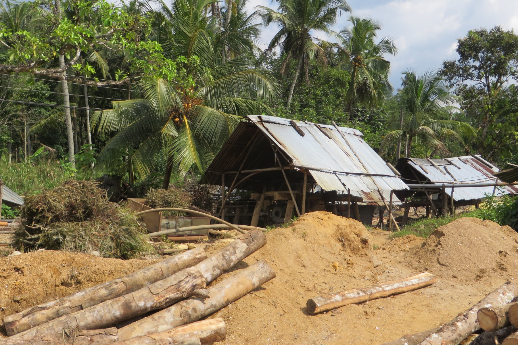

On va y arriver. Juste quelques mots sur les mines de Ratnapura.

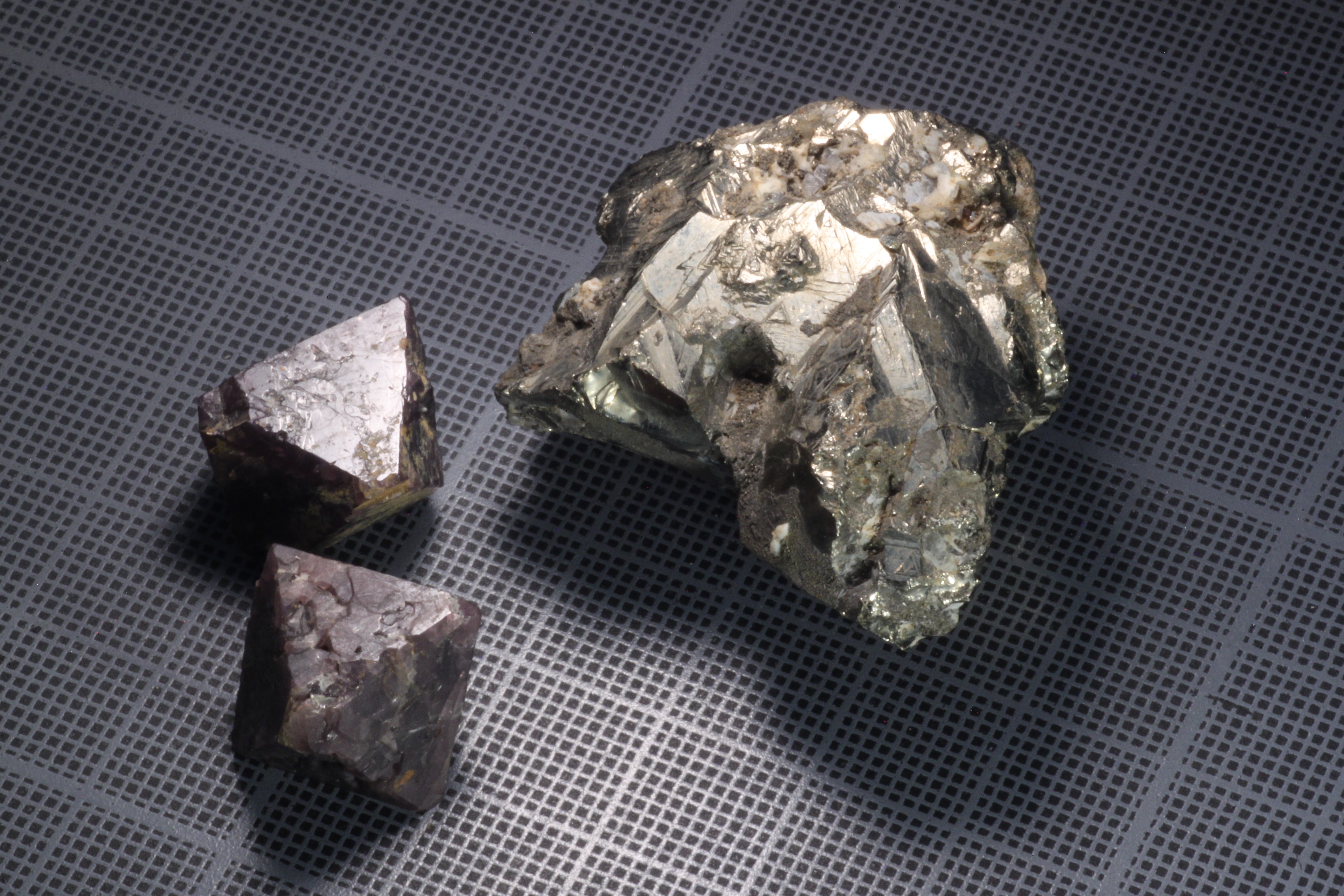

Ce sont des petites exploitations artisanales, des micro mines avec des micro haldes dans lesquelles on peut trouver des spinelles (aussi beaux qu’à Ratnapura et ici c’est gratuit, juste laisser un pourboire aux mineurs pour le dérangement) ainsi que de nombreux blocs de pyrite sans formes cristallines nettes, quelques tourmalines...

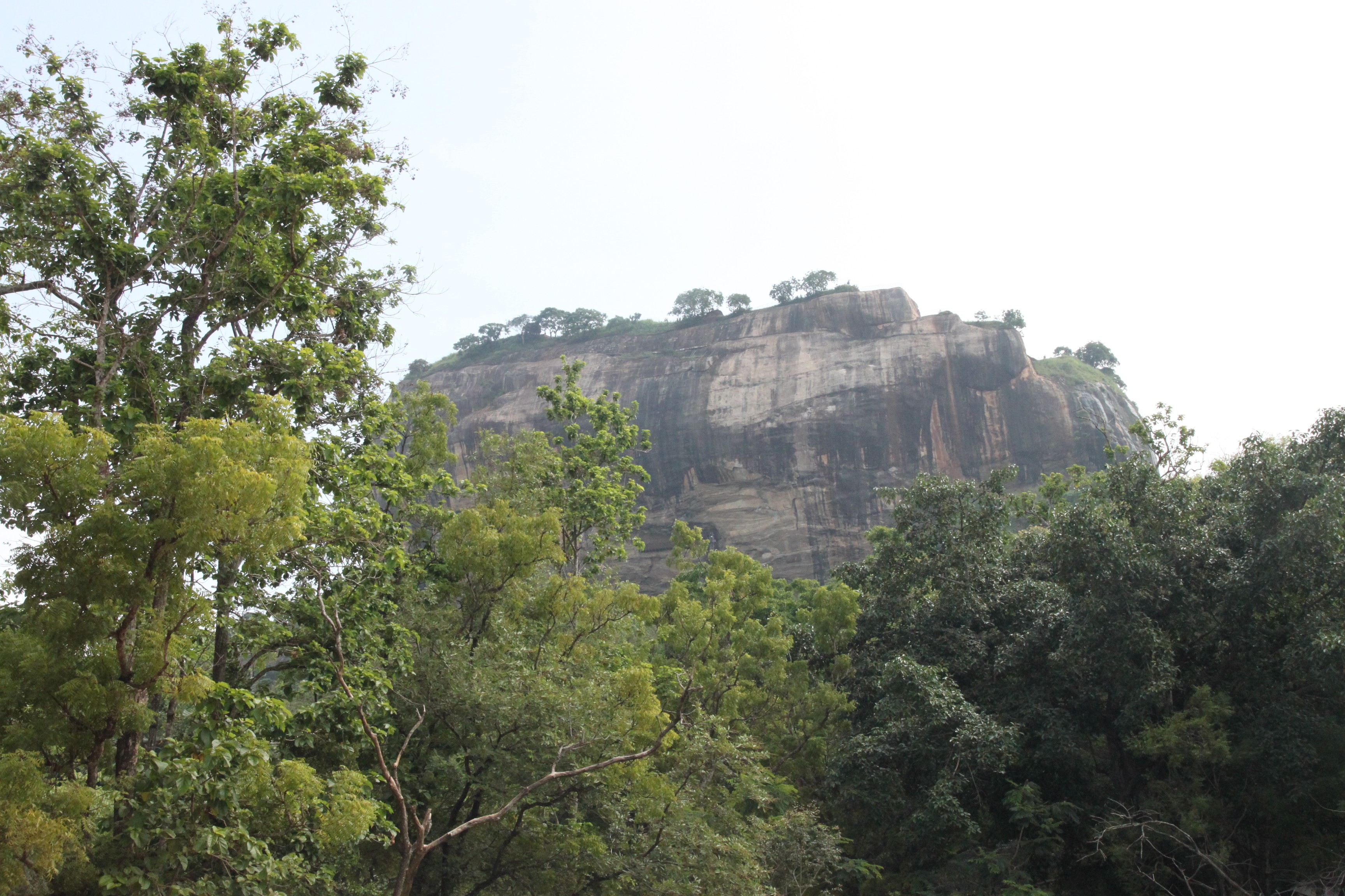

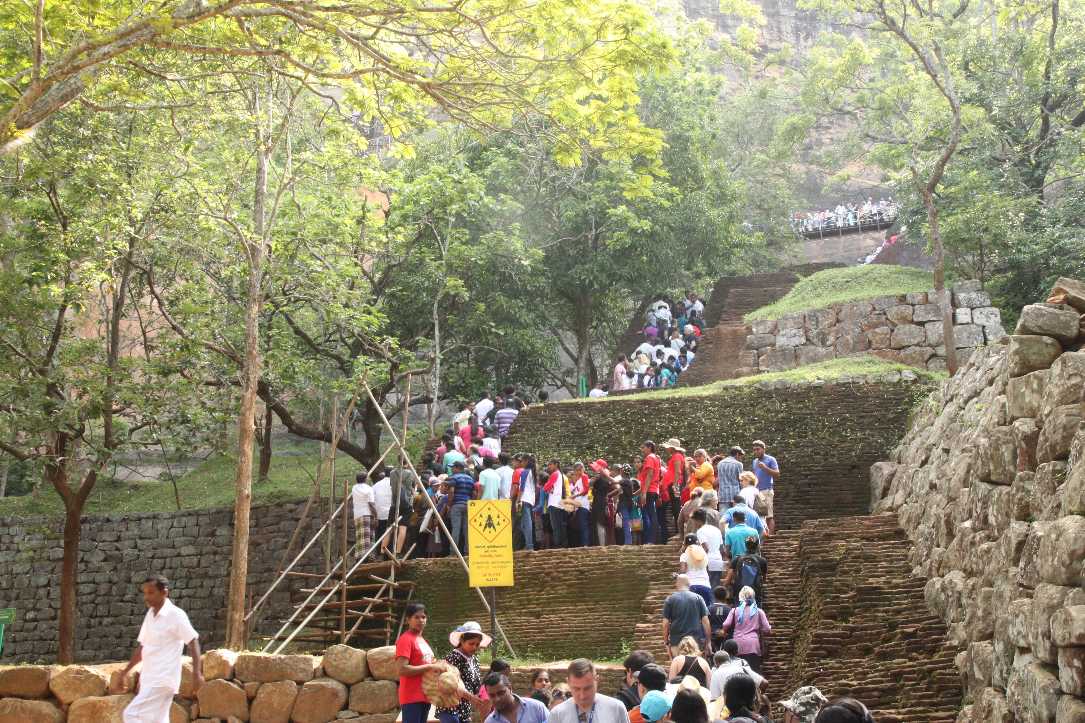

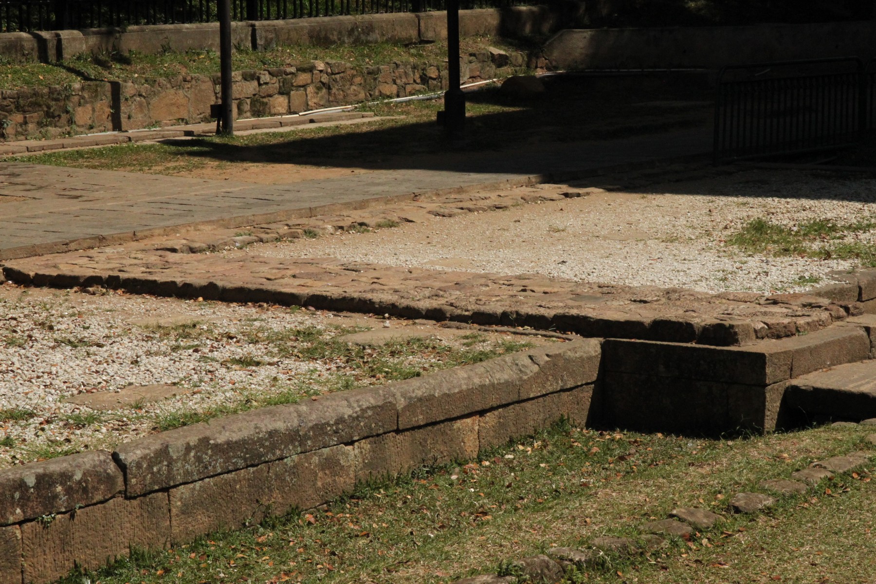

À la demande de Claude, un petit tour au rocher de Sigiriya.
Il y a de magnifiques fresques à admirer mais ce jour là, c’était impensable. Si vous y allez, renseignez-vous sur les jours de fête.

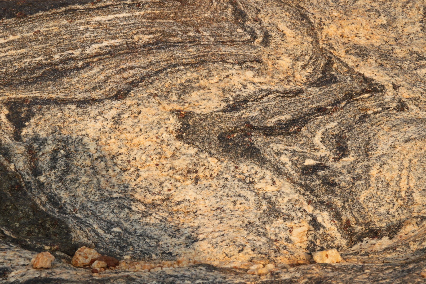

On peut toujours se rabattre sur la géologie. D’après les explications sur les panneaux, le rocher est formé de gneiss et de quartzite.

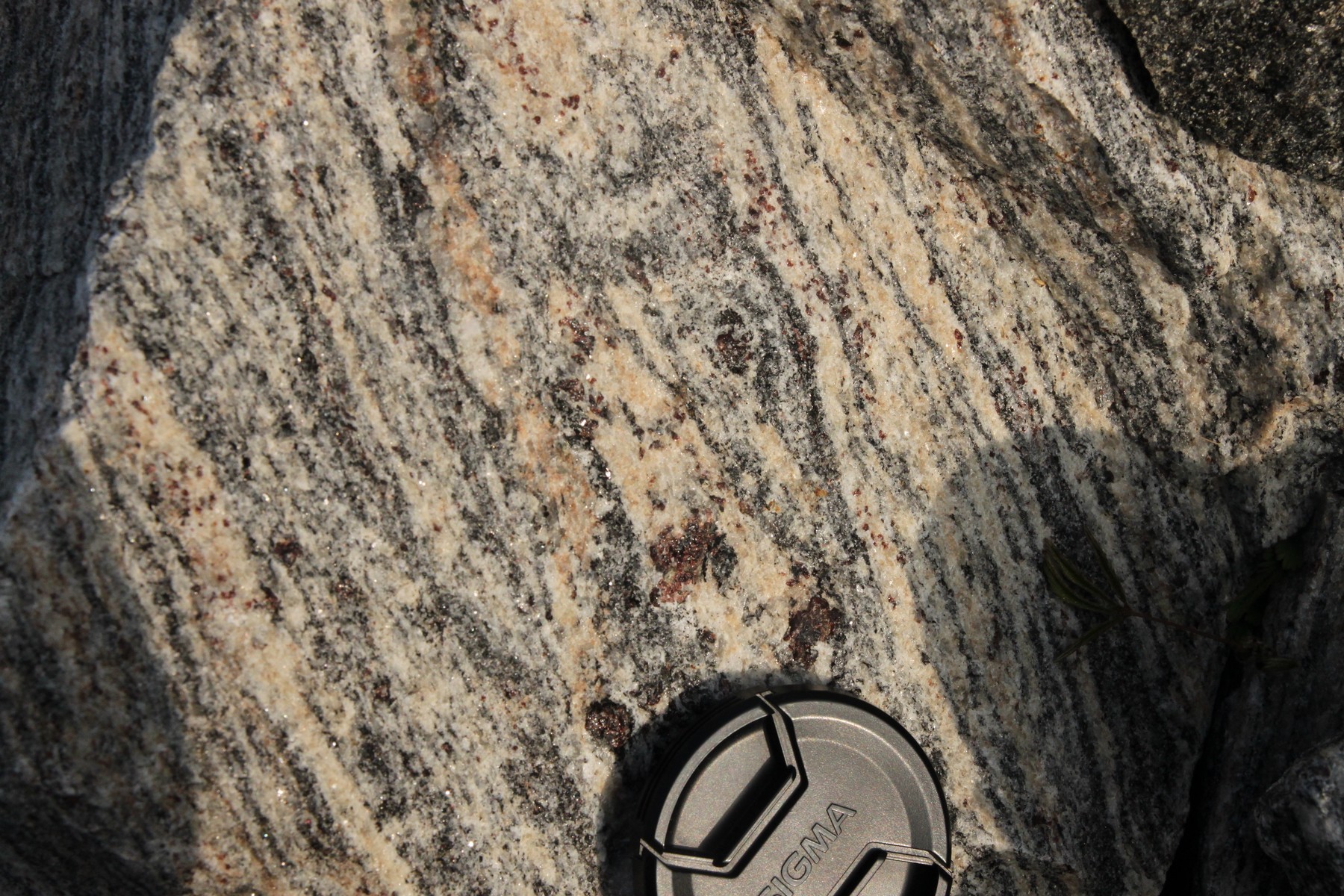

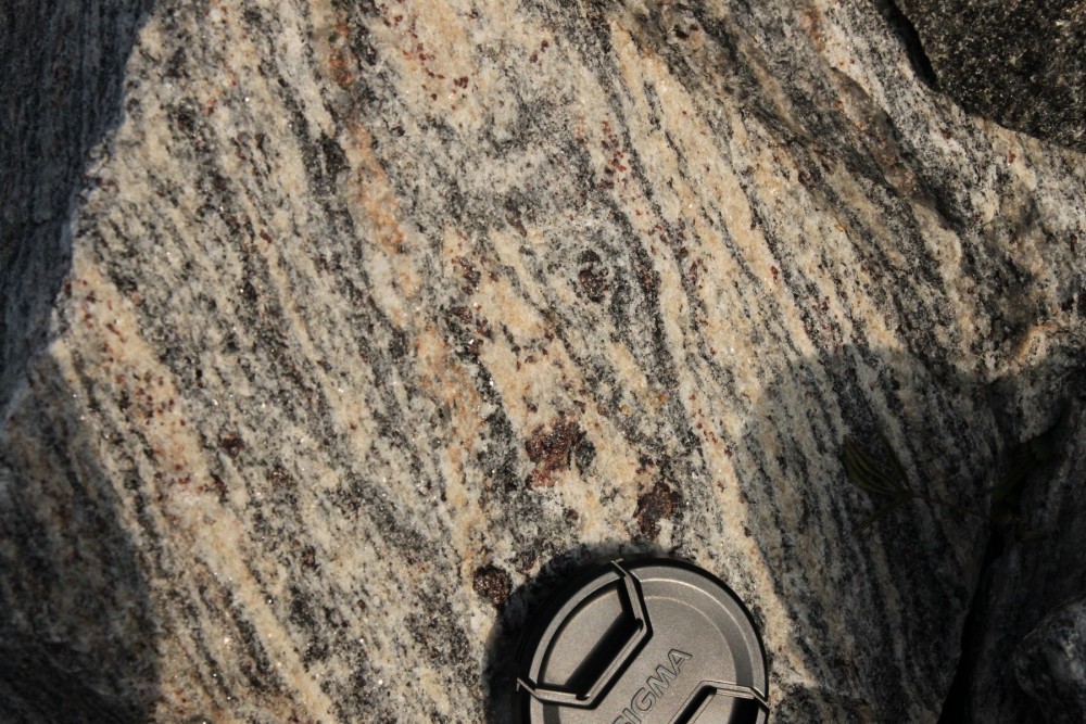

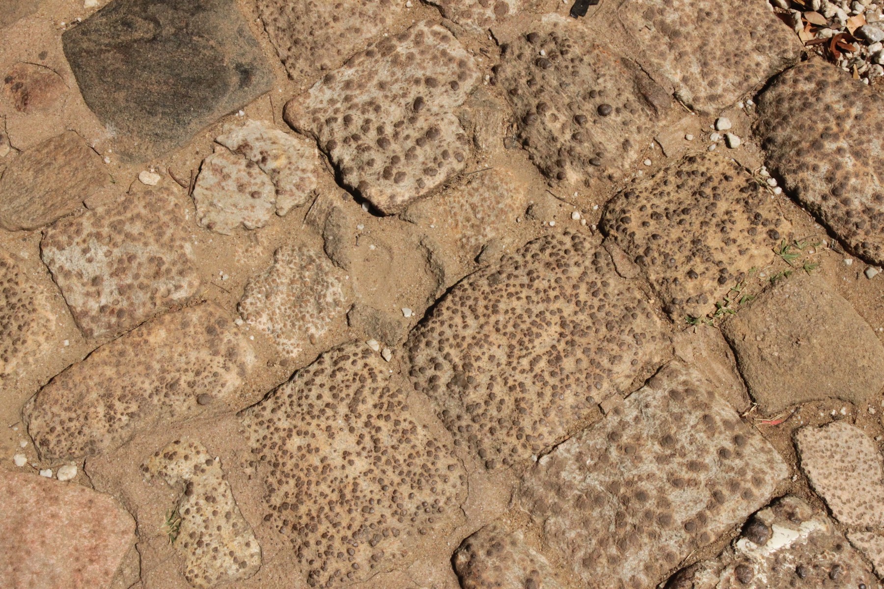

Les grenats sont particulièrement abondants :

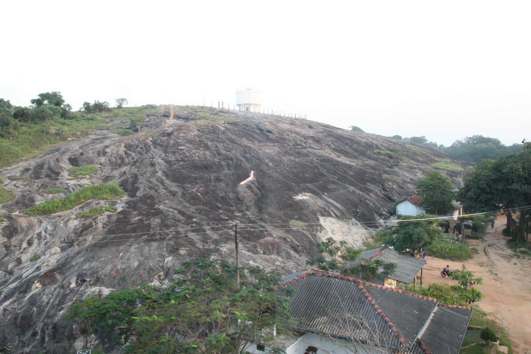

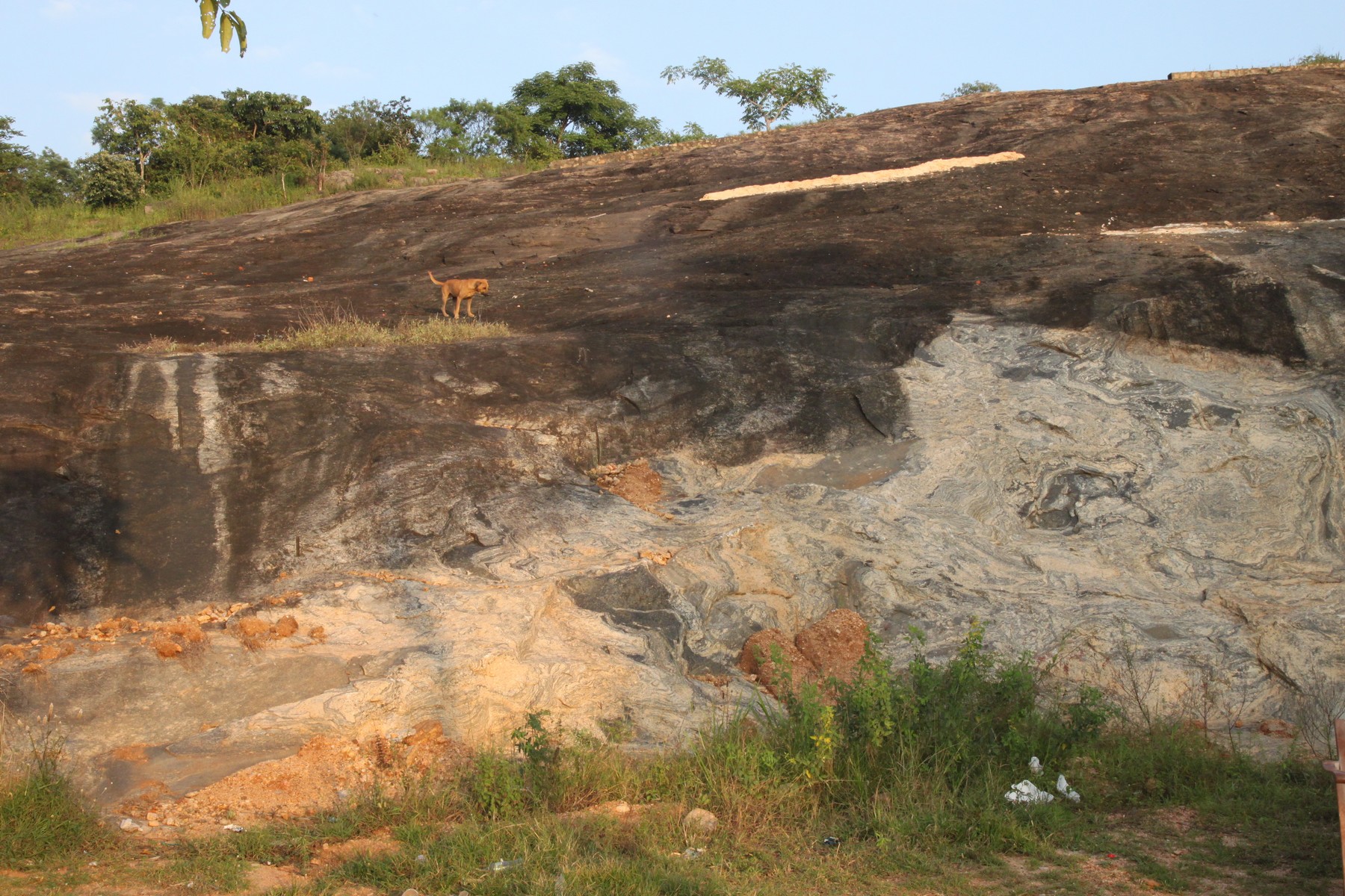

Voici une formation qui ressemble à Sigiriya en plus petit près de Habarana, toujours une sorte de gneiss avec des grenats.
Les deux dernières photos ont été prises au coucher du soleil, les couleurs réelles ne sont pas aussi jaunes.

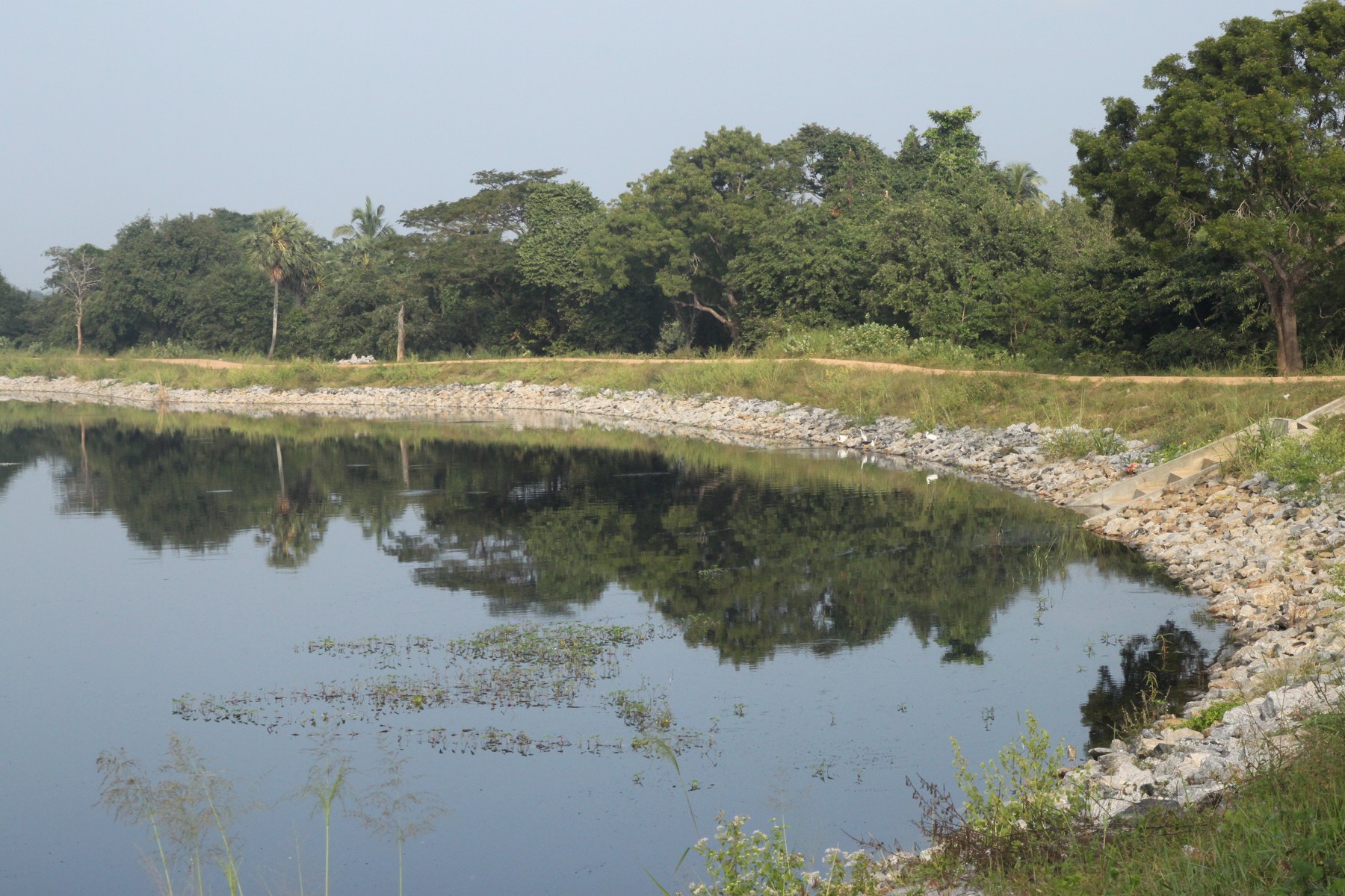

Tout près de là, la digue du lac de Habanara est faite des mêmes roches :

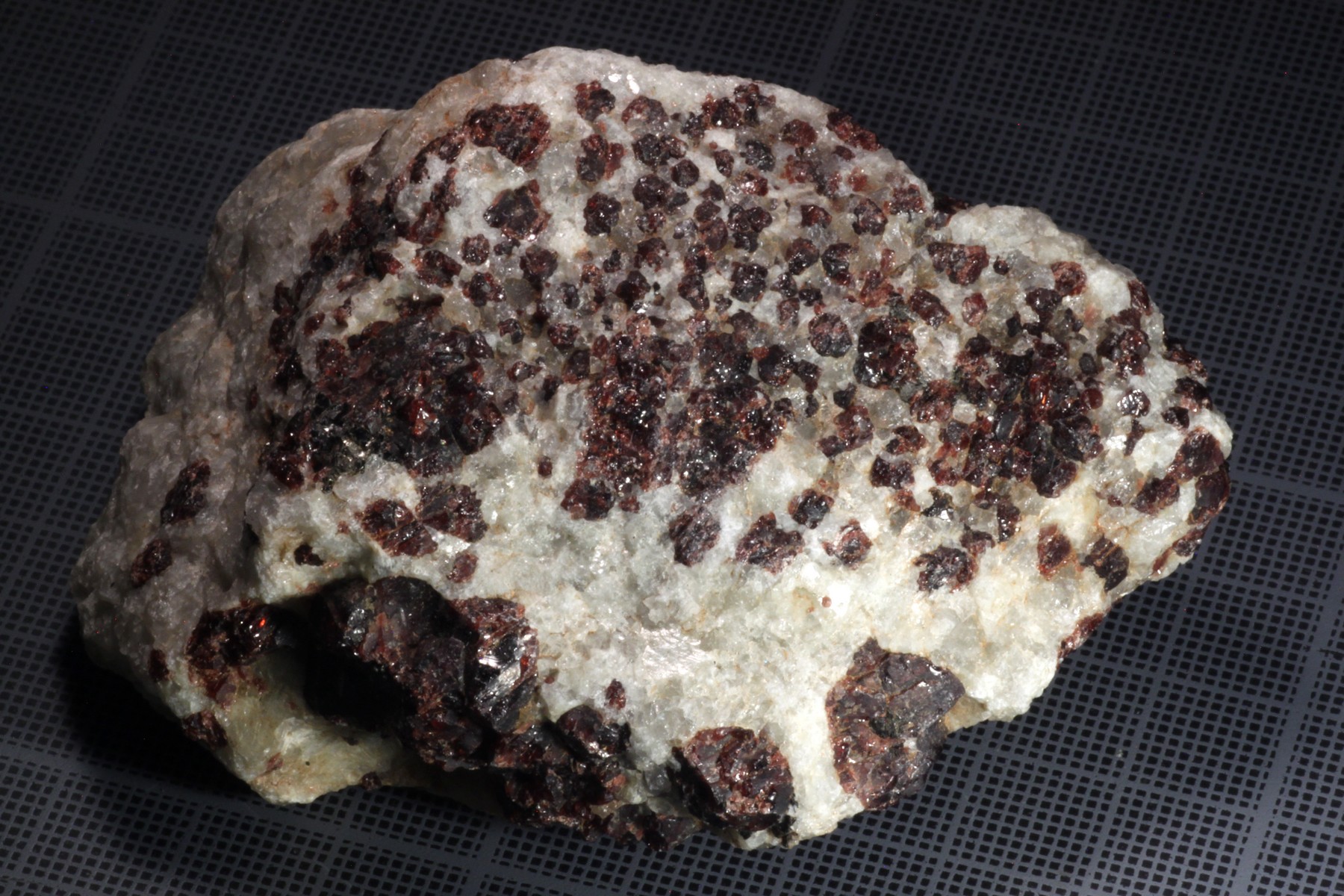

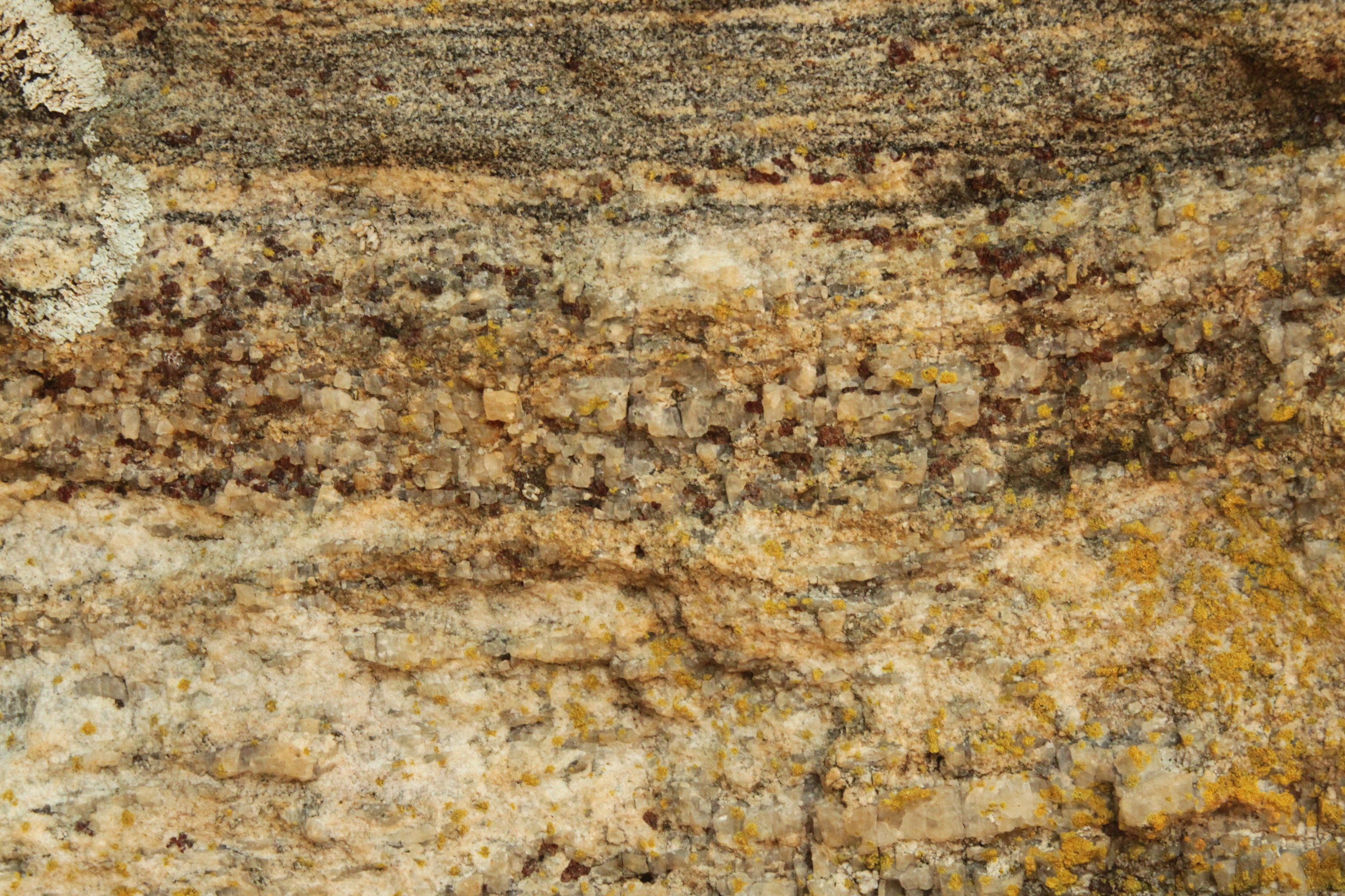

La taille et la concentration des grenats sont parfois impressionnantes mais pas un seul cristal dégagé proprement :

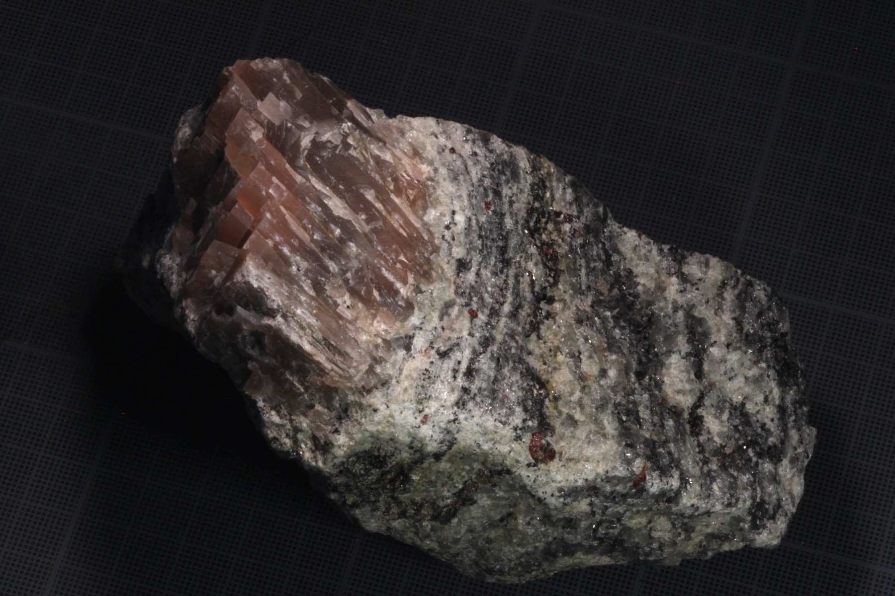

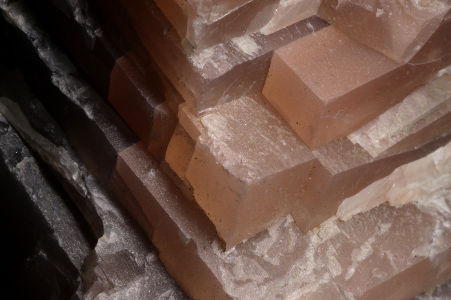

On voit aussi quelques gros feldspaths roses :
Deux clivages nets à +/- 115 degrés, un troisième plus approximatif et à peu près orthogonal aux deux premiers:

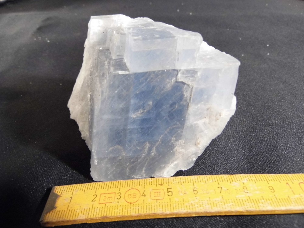

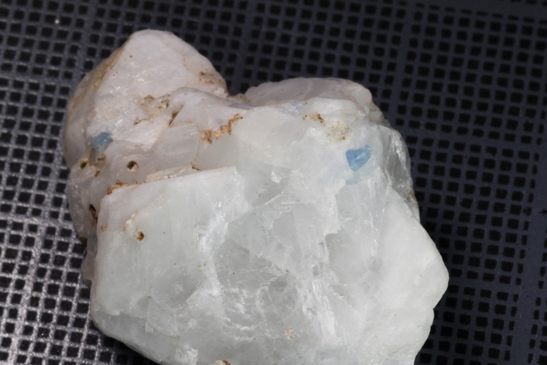

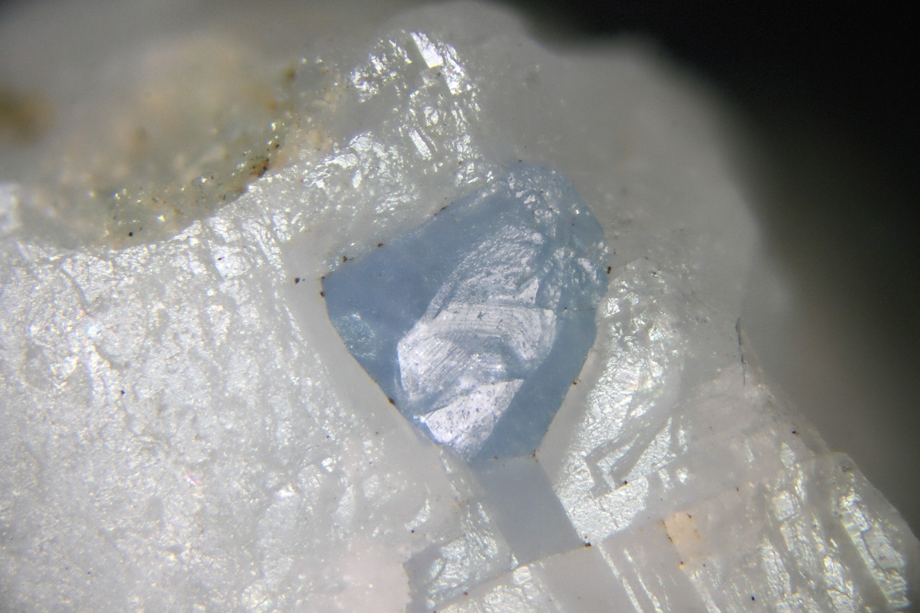

Un gravier ramassé dans les allées de l’hôtel, près de Galle.
Il est blanc avec des faces cristallines nettes et présente quelques inclusions bleues de 1 à 2 mm chacune.
Pour le blanc, il doit s’agir de dolomite qui est effectivement exploitée au Sri Lanka :
- densité 2,85
- effervescence poussive à l’acide chlorhydrique,
- rayé par le verre mais pas par le cuivre.
Les cristaux bleus sont complètement solubles dans l’acide chlorhydrique sans effervescence : apatite ?

Bonjour, les photos font penser a des gneiss migmatitiques, c'est-a-dire ayant atteind des conditions de temperatures/pression necessaire pour permettre une fusion partielle, et l'injection de petits filons granitiques. Je ne serais pas surprise que les grenats s'accumulent juste a la bordure  de ces injections de granite (leucosomes).
