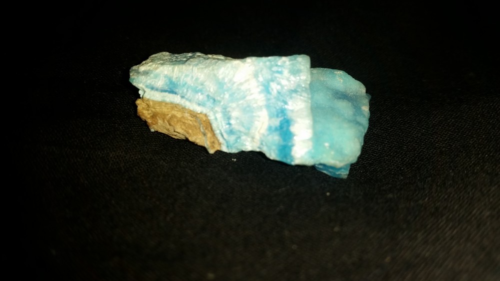

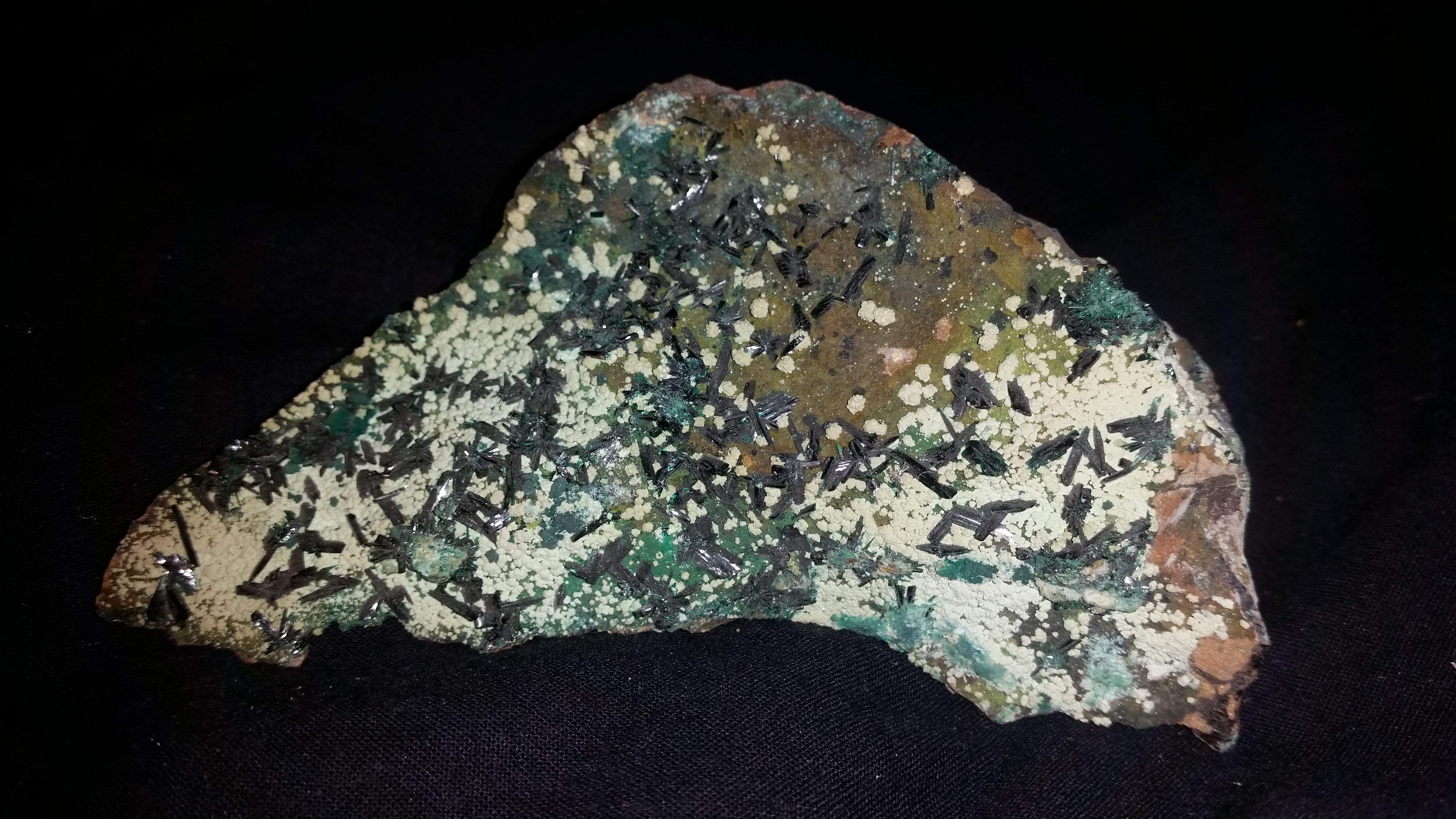

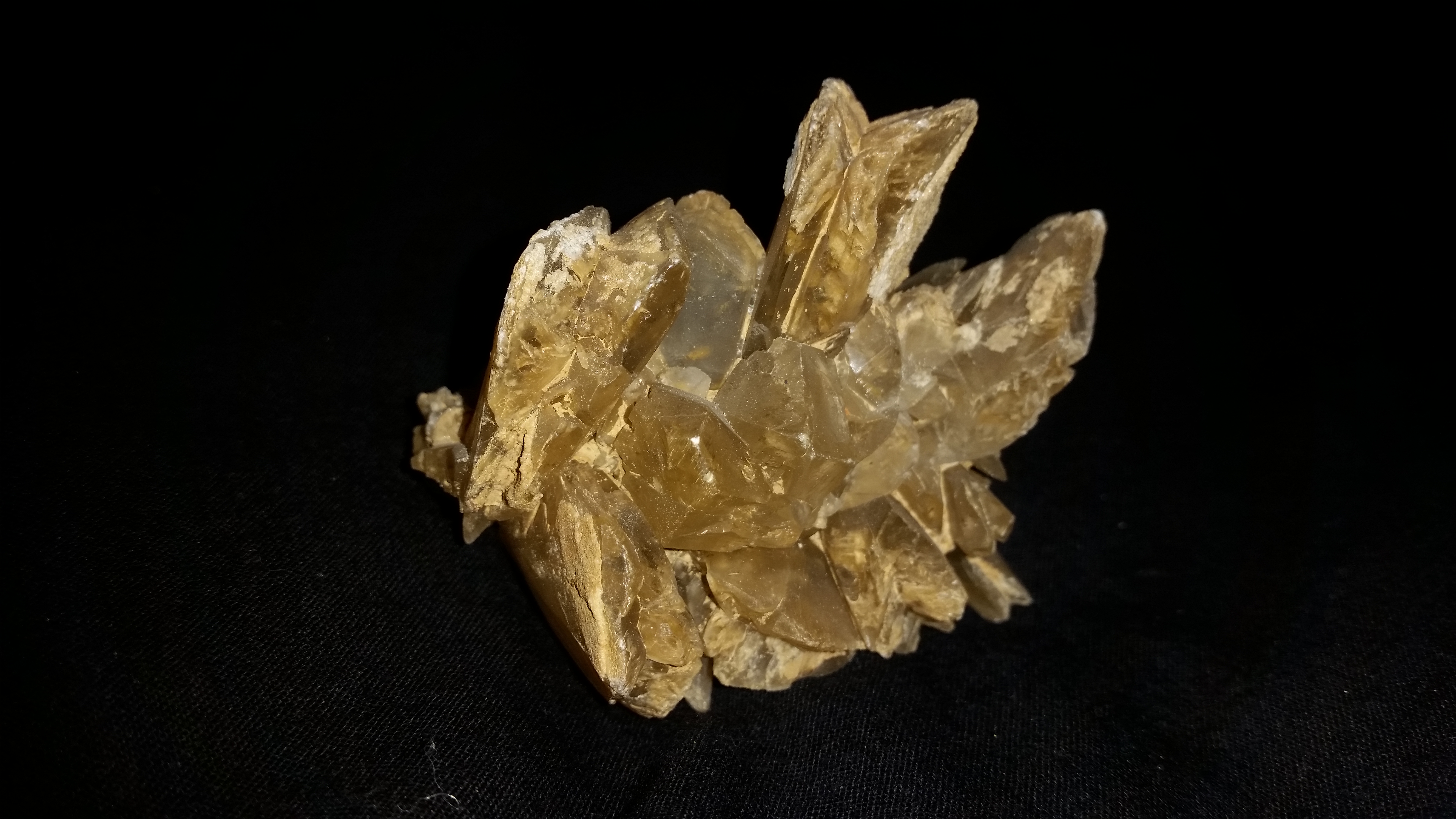

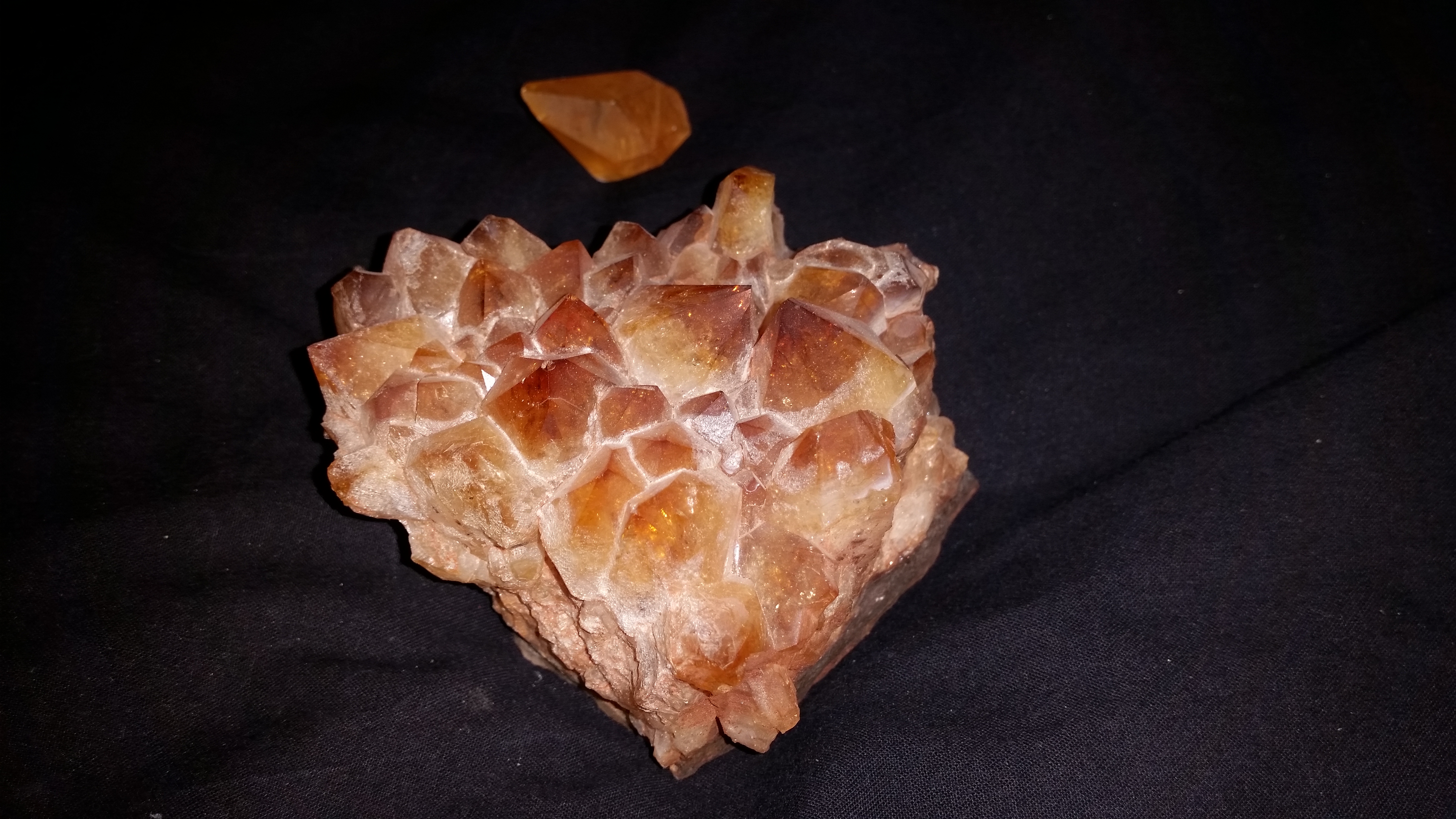

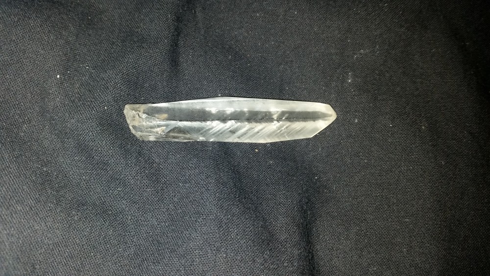

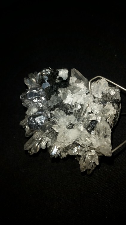

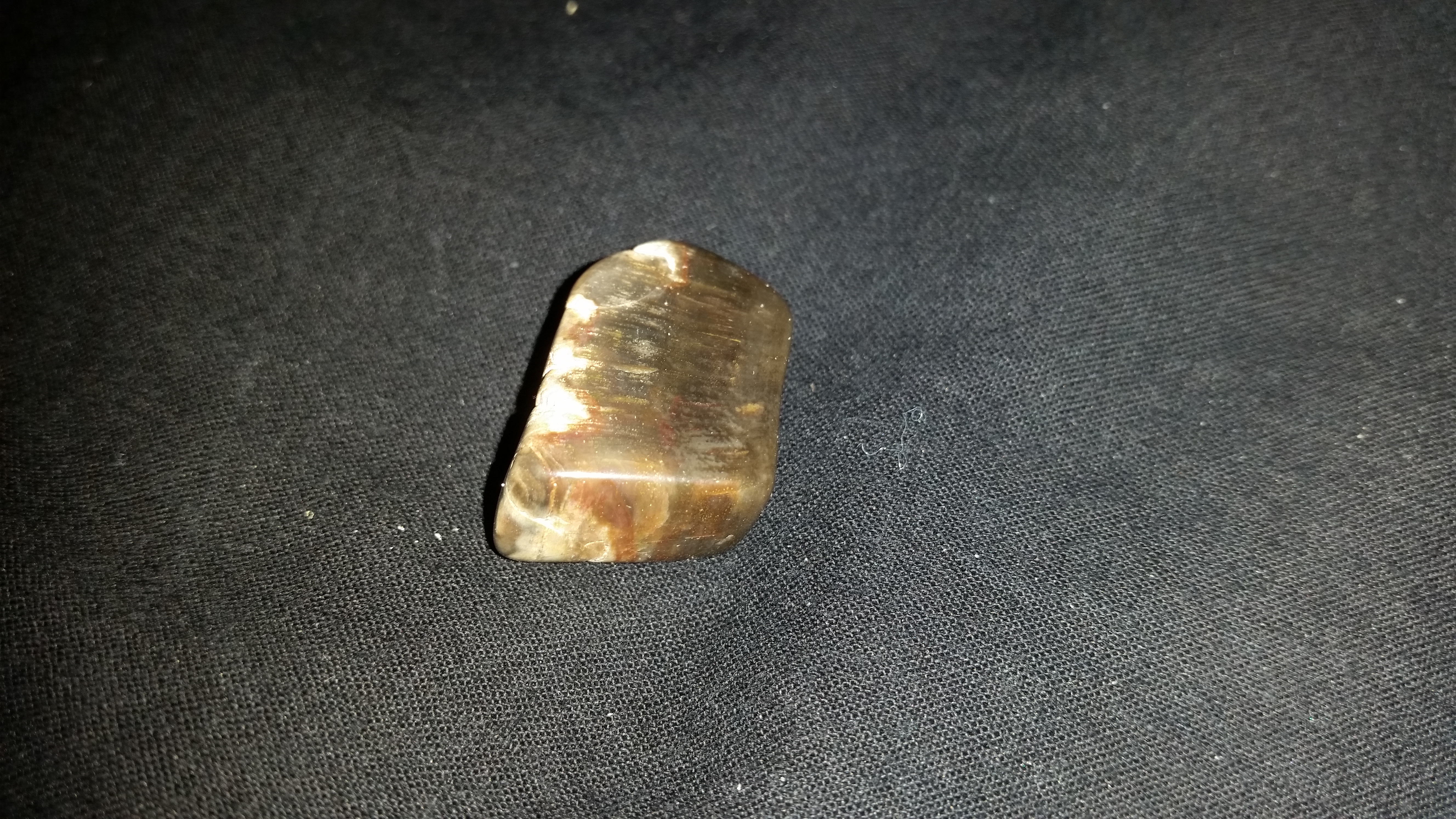

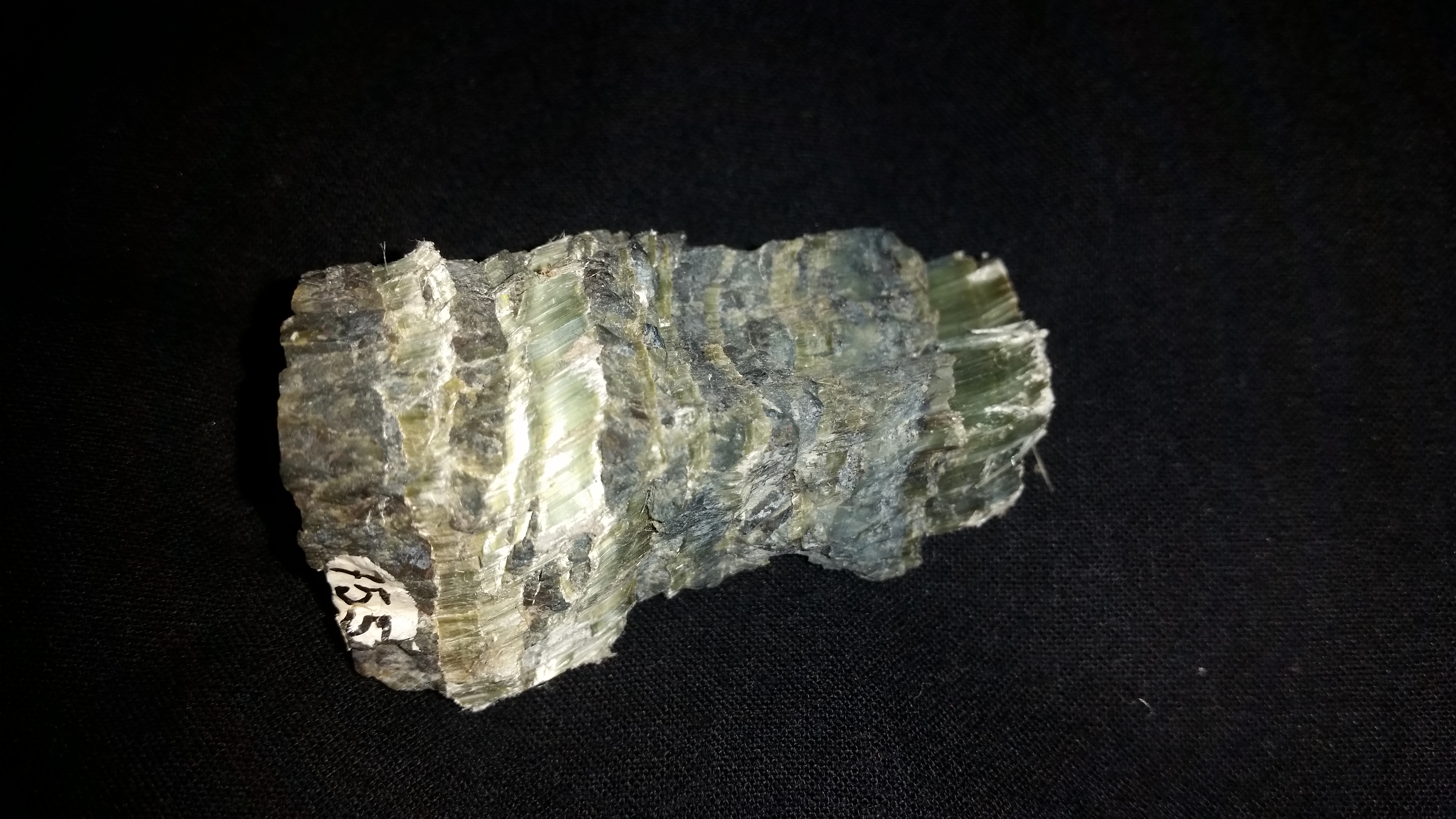

J'ai acquis récemment une collection de minéraux divers, non triés par le vendeur et non identifiés. J'ai déjà identifié une partie d'entre eux, mais il m'en reste 44 à identifier ou confirmer. Je mettrais la liste à jour avec les noms ou les possibilités au fur et à mesure que les minéraux sont identifiés.
Par ailleurs, vous pouvez aussi profiter des photos, je trouve que certains de ces minéraux sont très beaux ! Merci par avance de votre aide :)
1 - Baryte

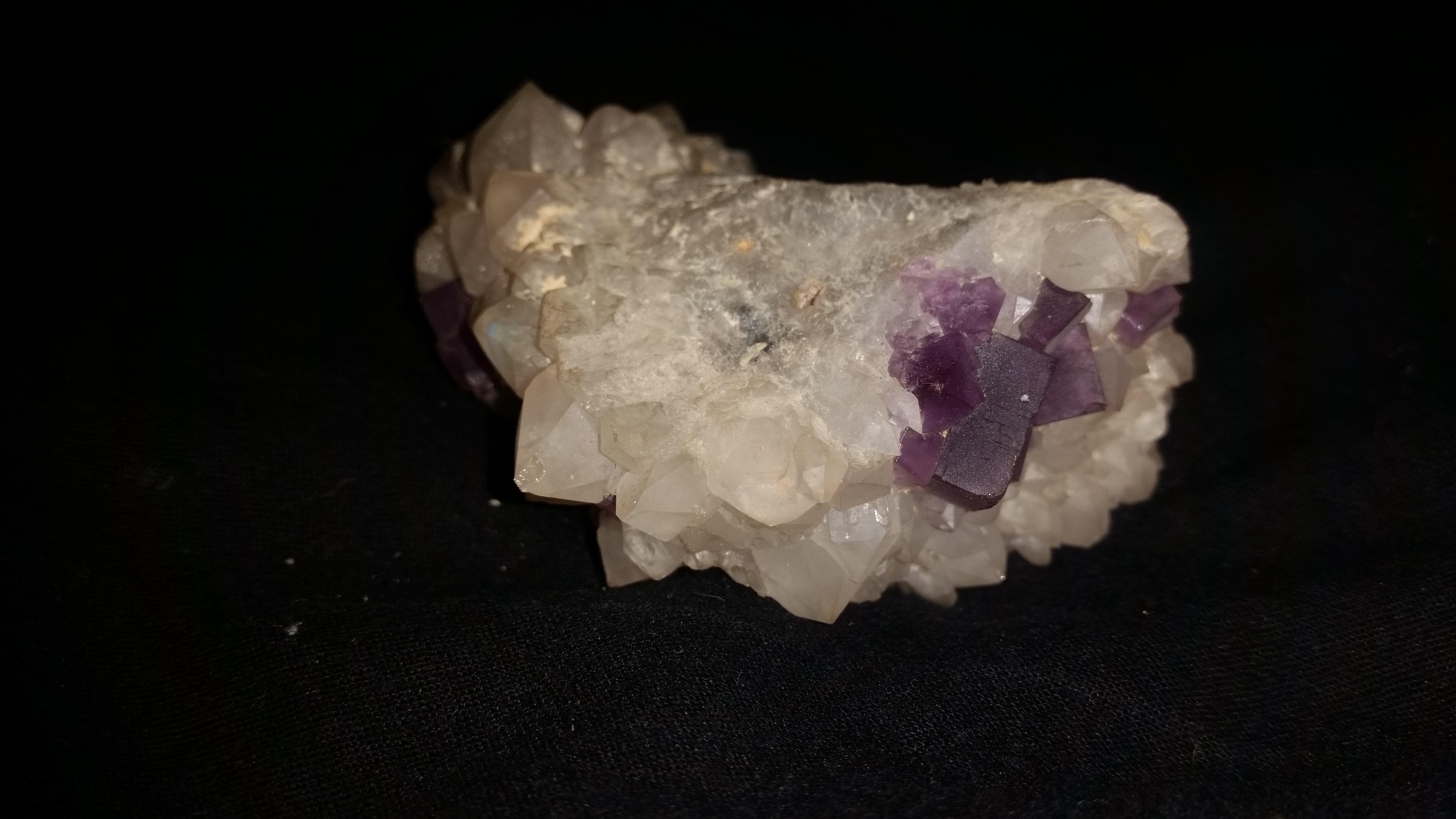

2 - Fluorine sur quartz (les cristaux blancs rayent le verre mais pas les violets)

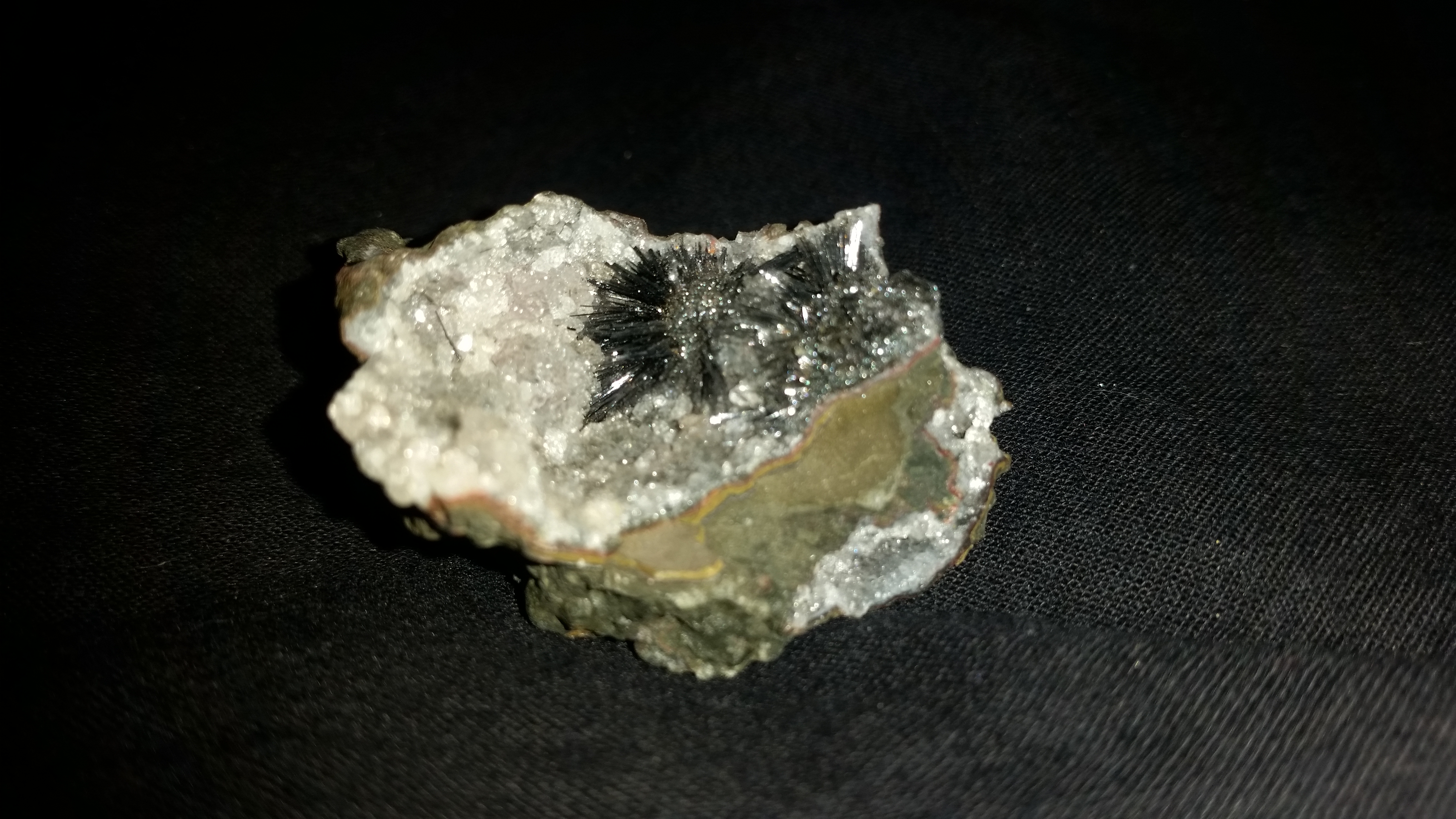

3 - Probablement de l'hémimorphite  (test HCl négatif)
4 - Amiante
5 - Peut etre de l'erythrite ?
6 - Quartz
7 - Quartz (dureté sup à 5.5)

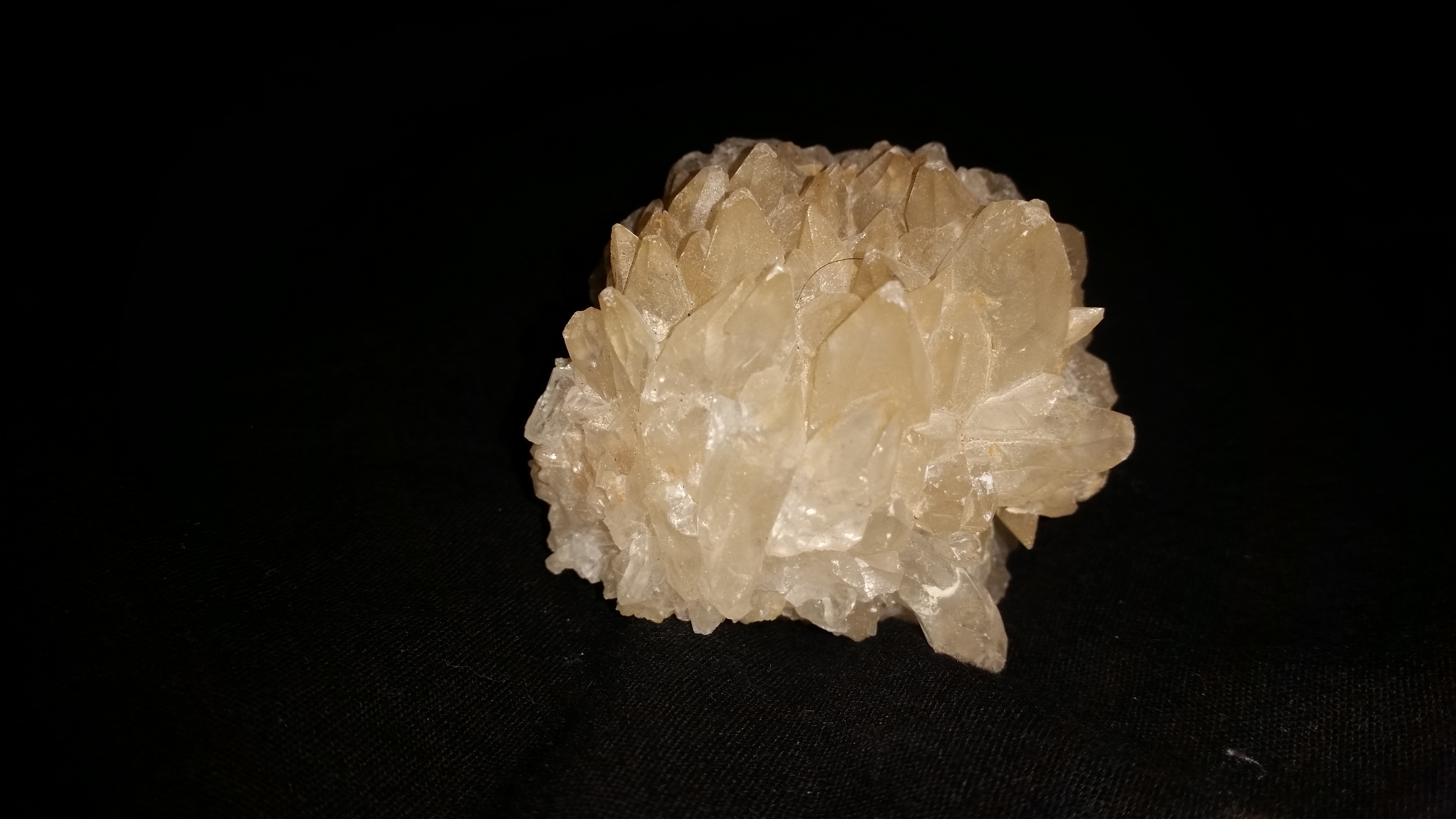

8 - Calcite ? (dureté inf à 5.5)
9 - Quartz

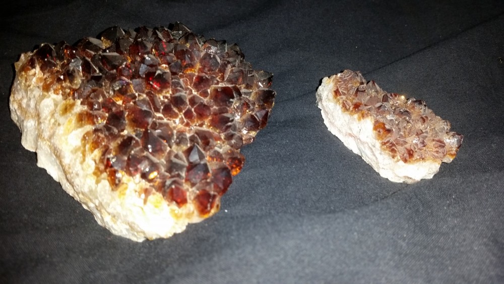

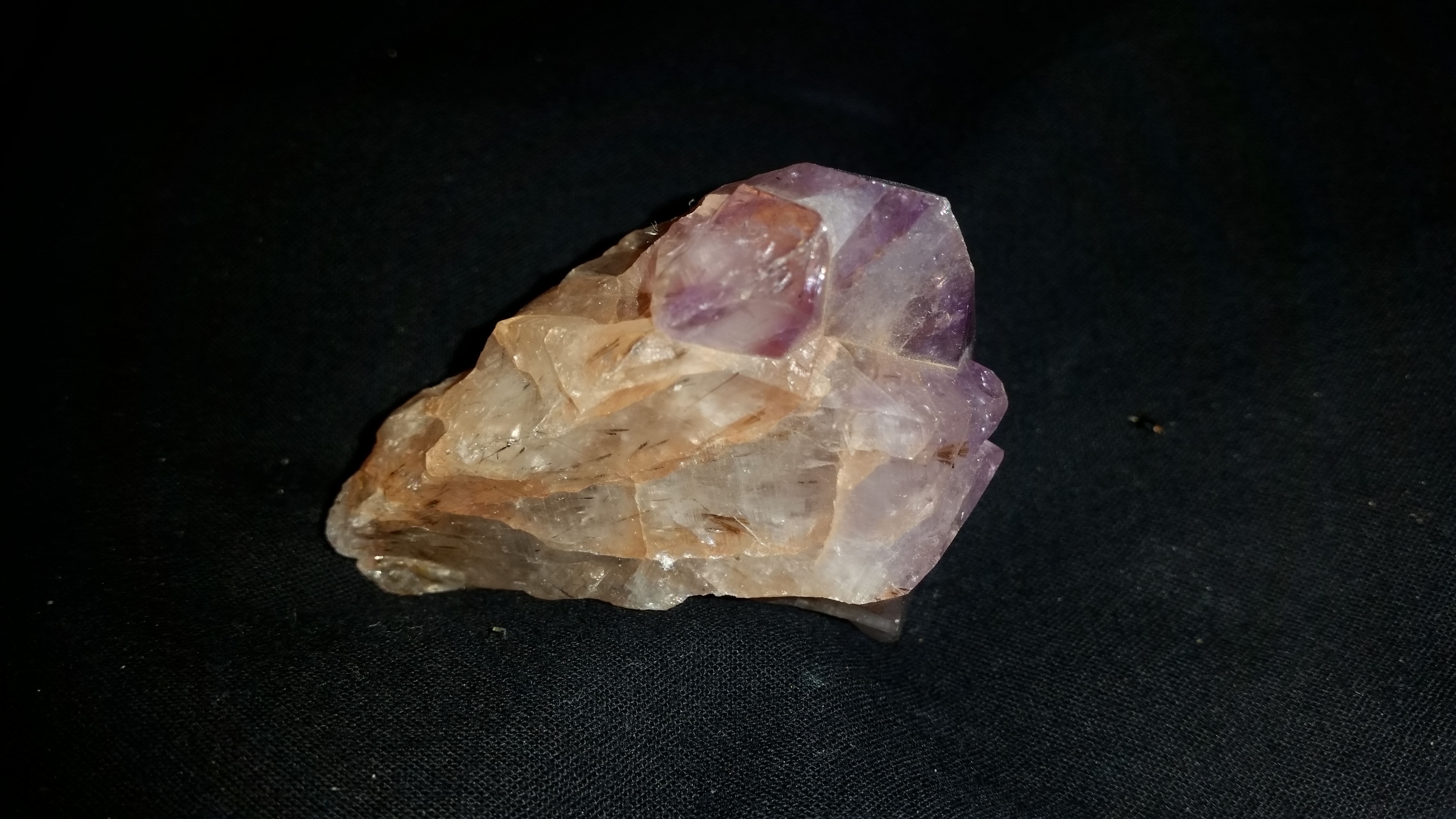

10 - Citrine (ou améthyste chauffée)

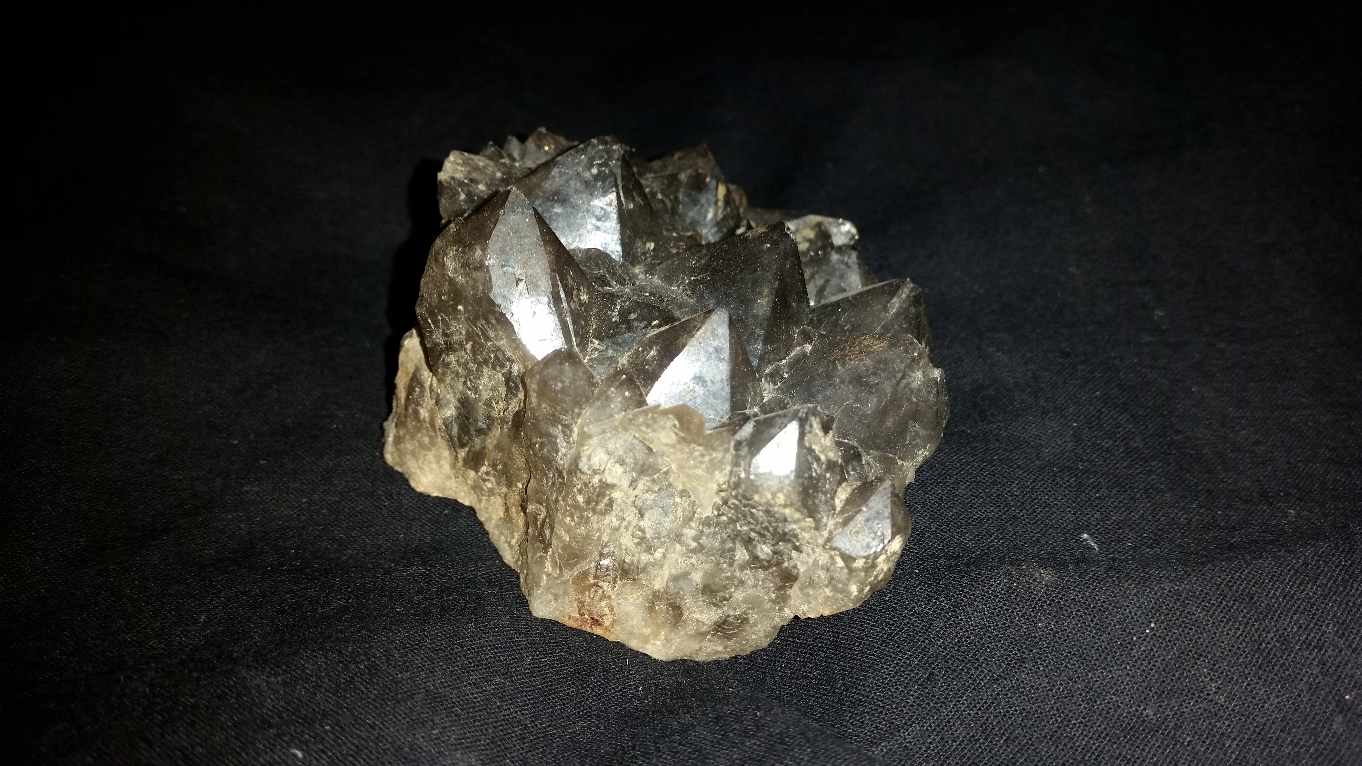

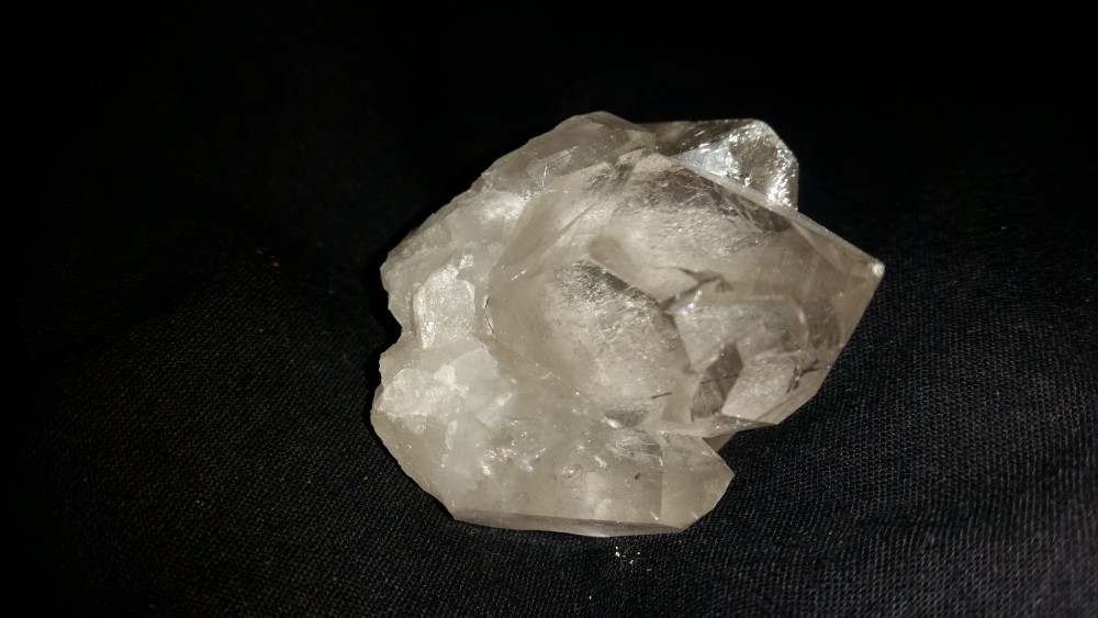

11 - Quartz enfumé sur orthose
12 - Testeur de dureté en verre ? Dureté 5.5

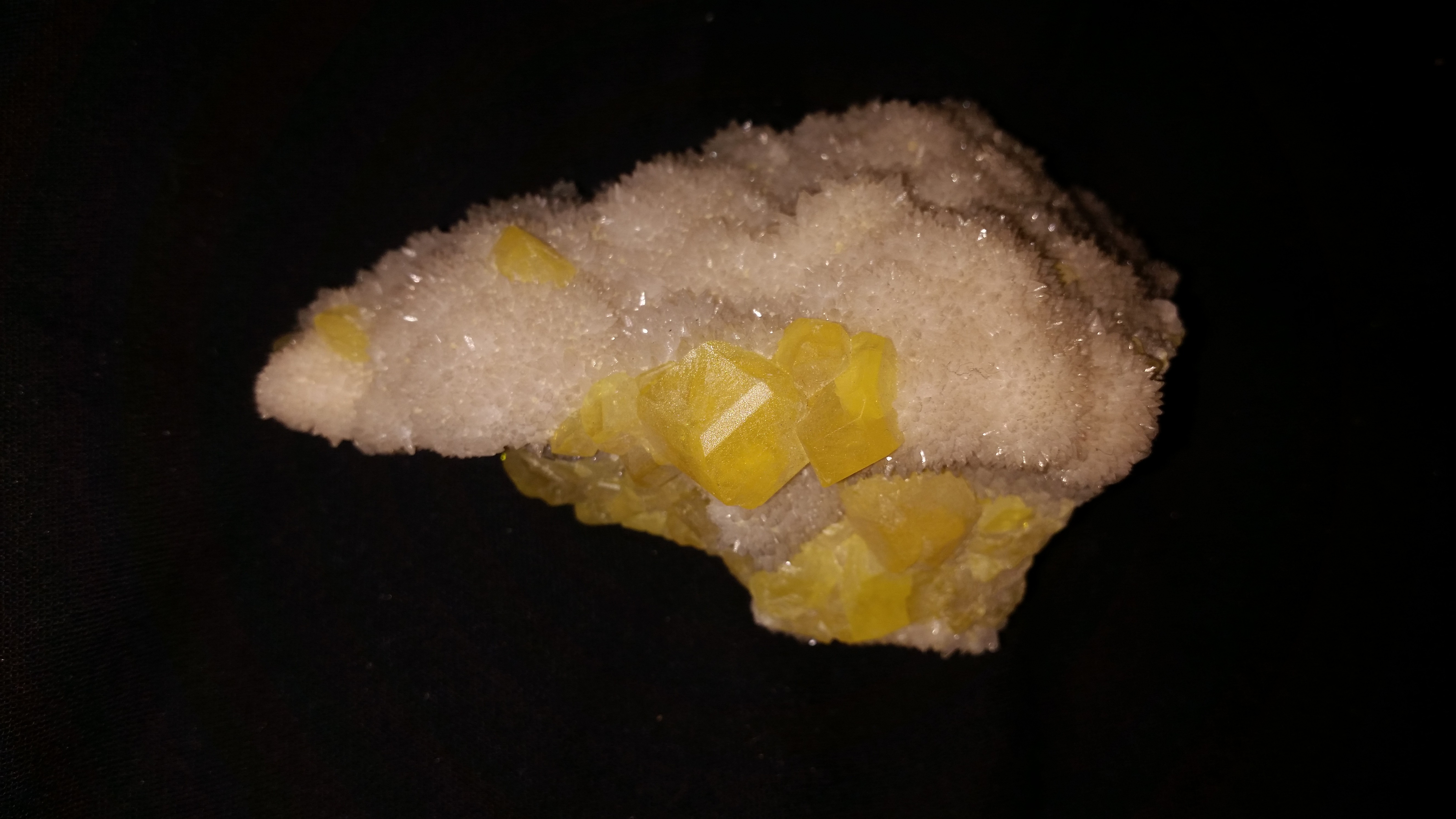

13 - Soufre sur aragonite ou quartz
14 - Quartz (dureté sup à 5.5)

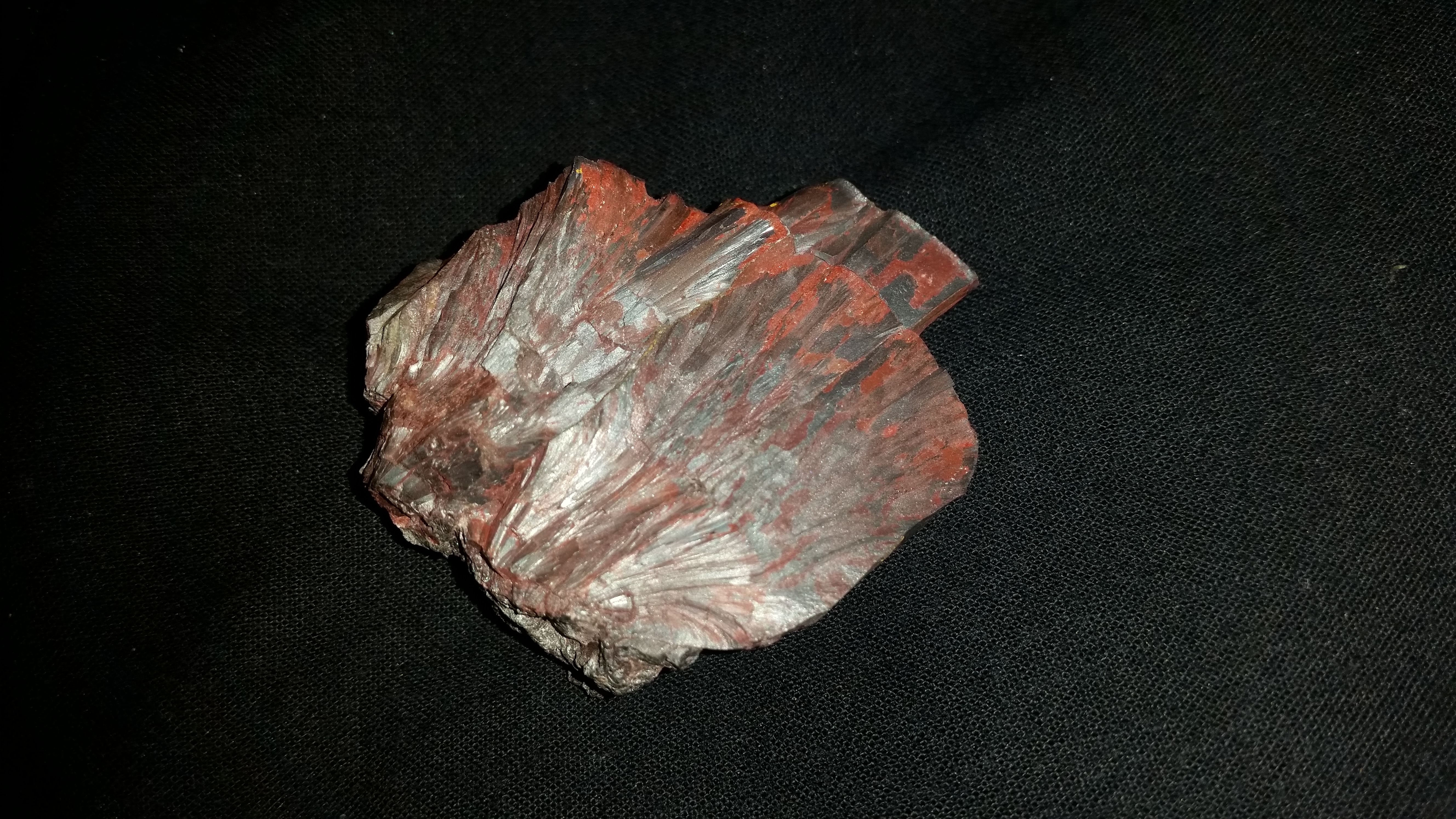

15 - Hématite
16 - Atacamite
17 - Fluorine (dureté inf à 5.5)

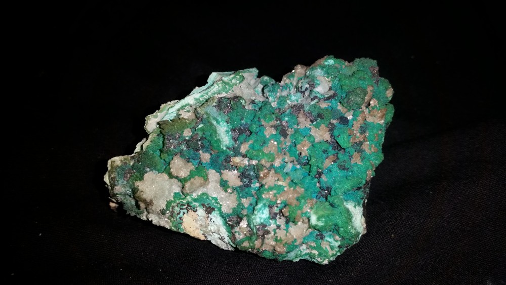

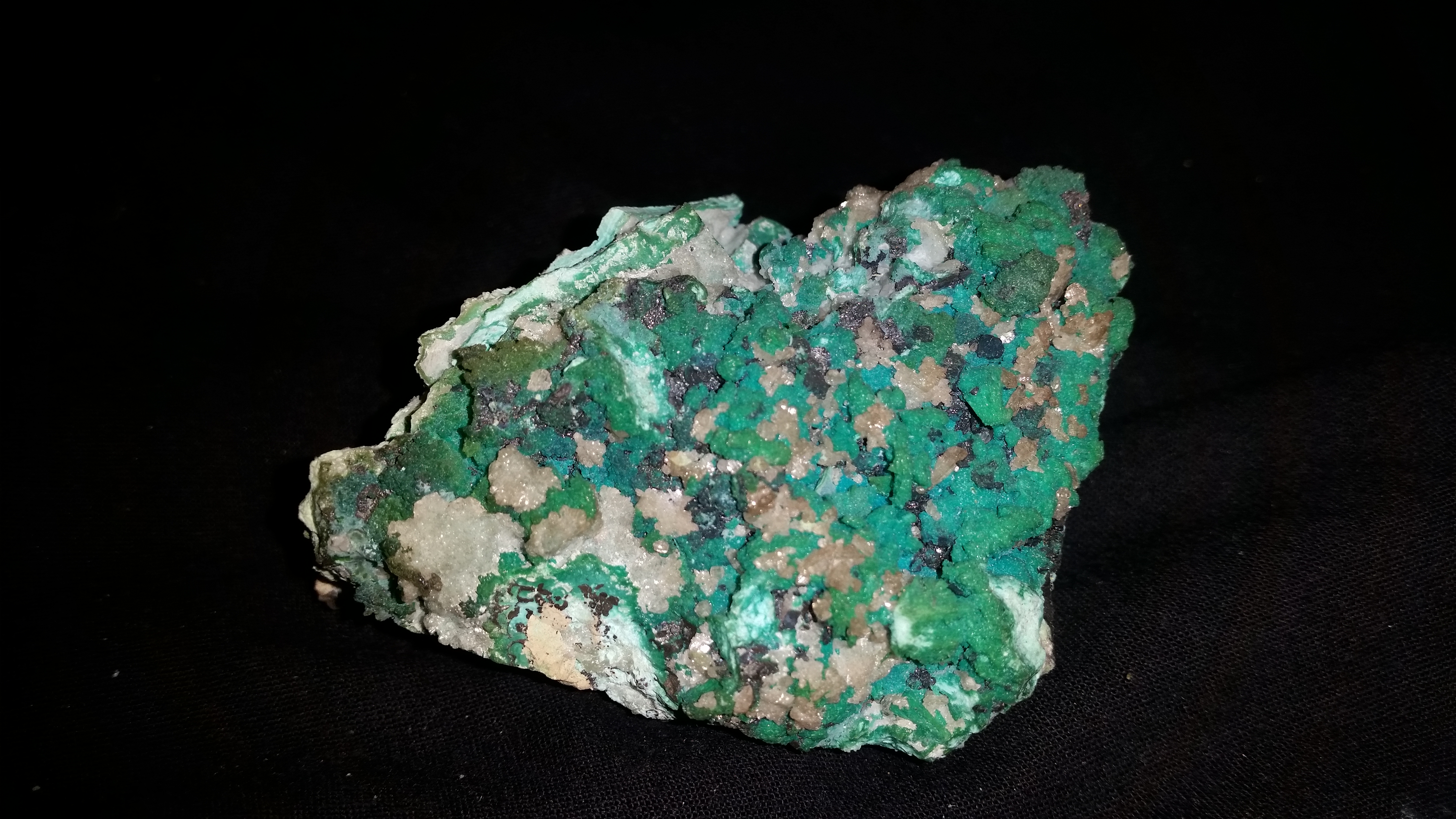

18 - Malachite
19 - Inconnu
20 - Quartz
21 - Quartz
22 - Agate ?

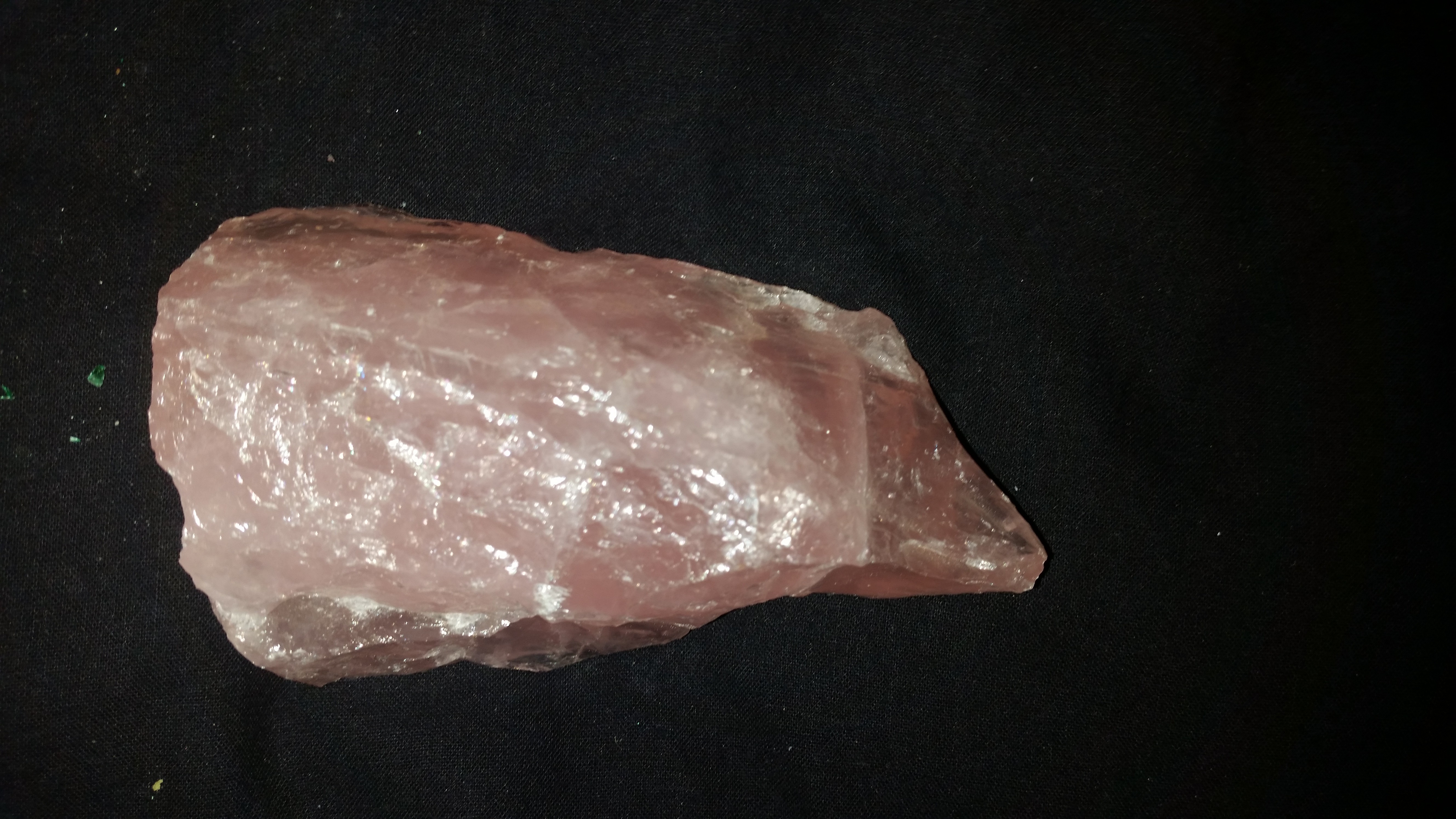

23 - Quartz rose (dureté sup à 5.5)
24 - Quartz
25 - Fleur de manganèse / Stibine / Goethite sur quartz?

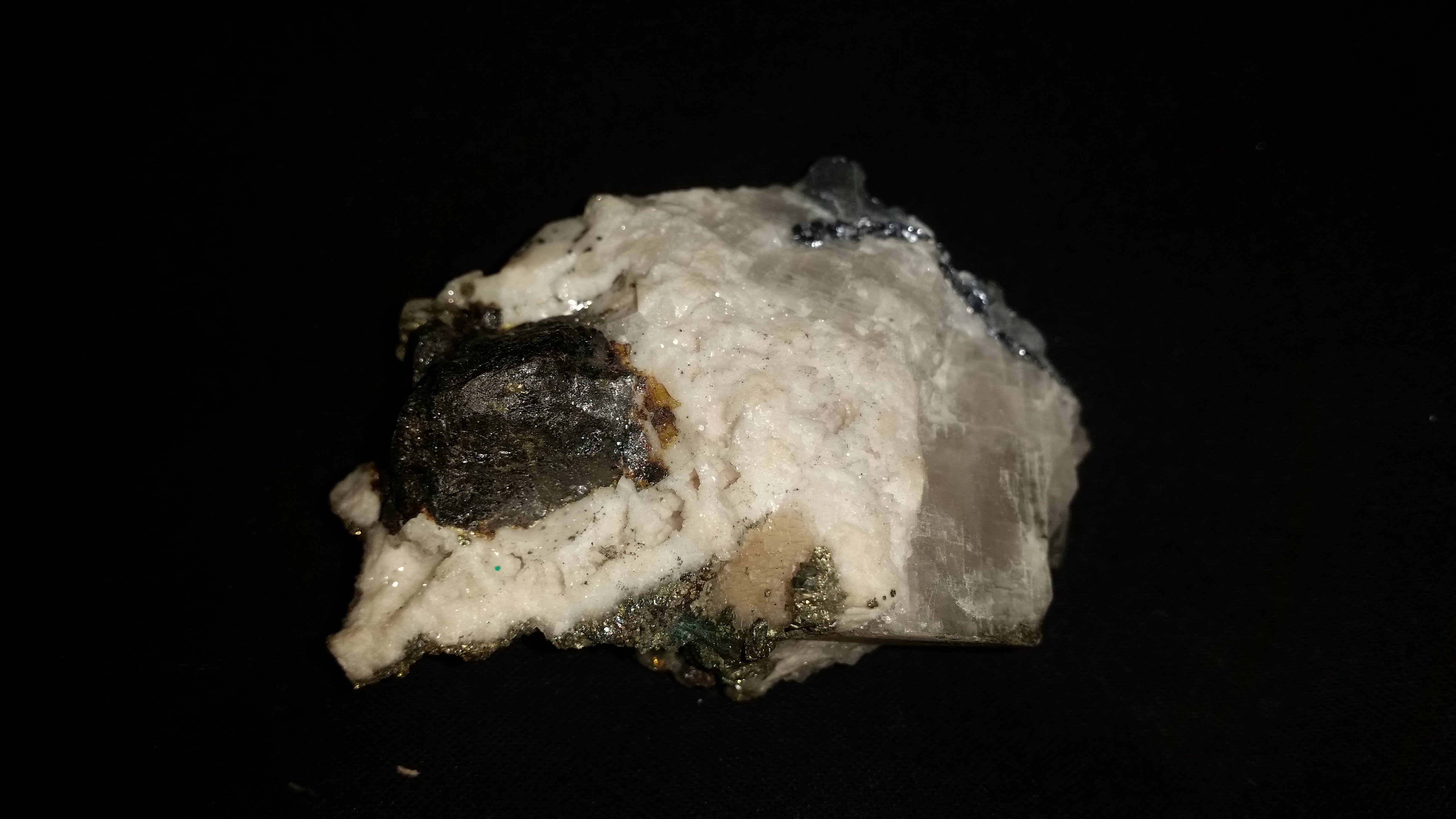

26 - Molybdenite ? Dureté inférieure à 4 (ne raye pas la fluorine)
27 - Inconnu
28 - Grenat sur épidote

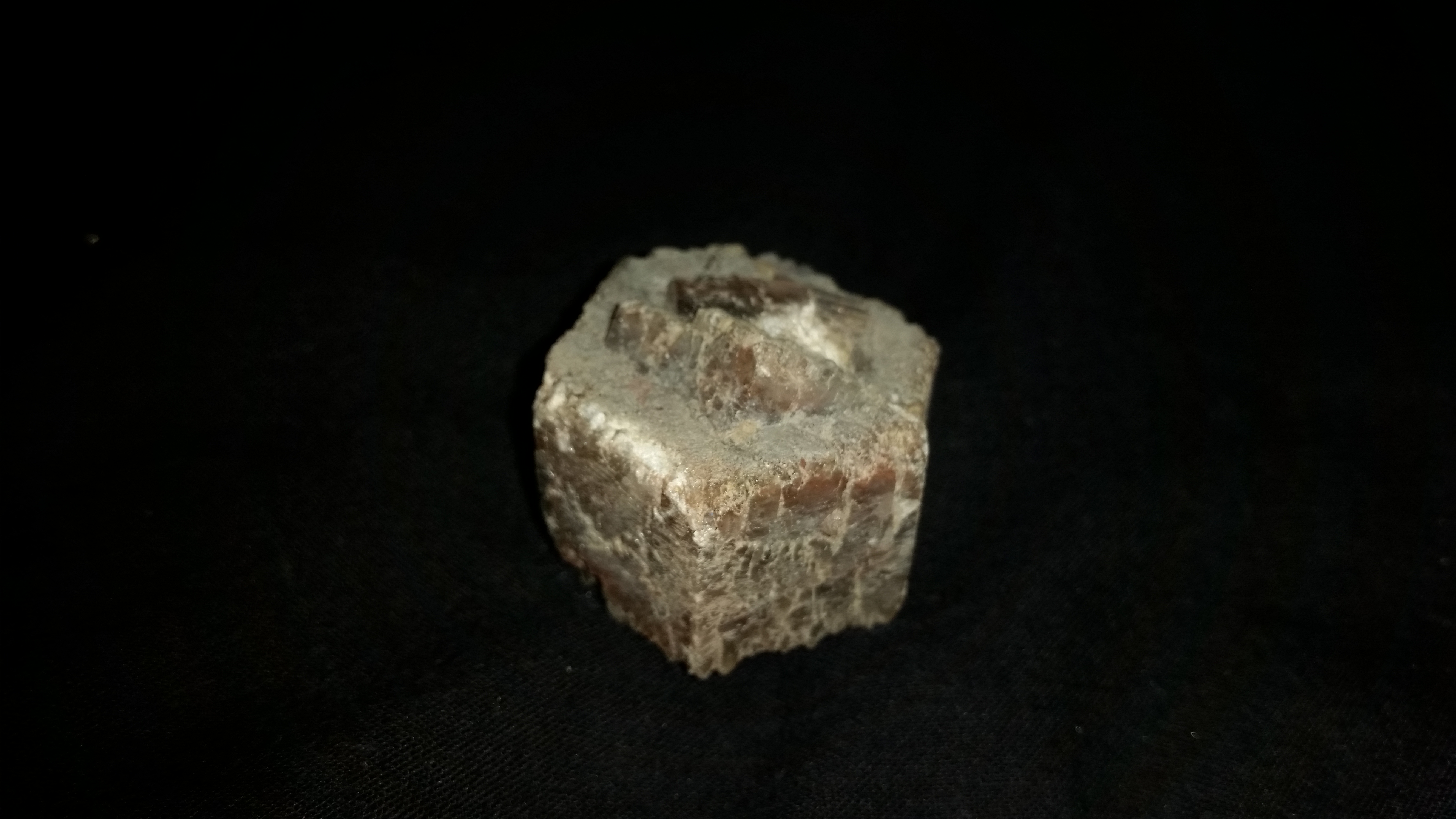

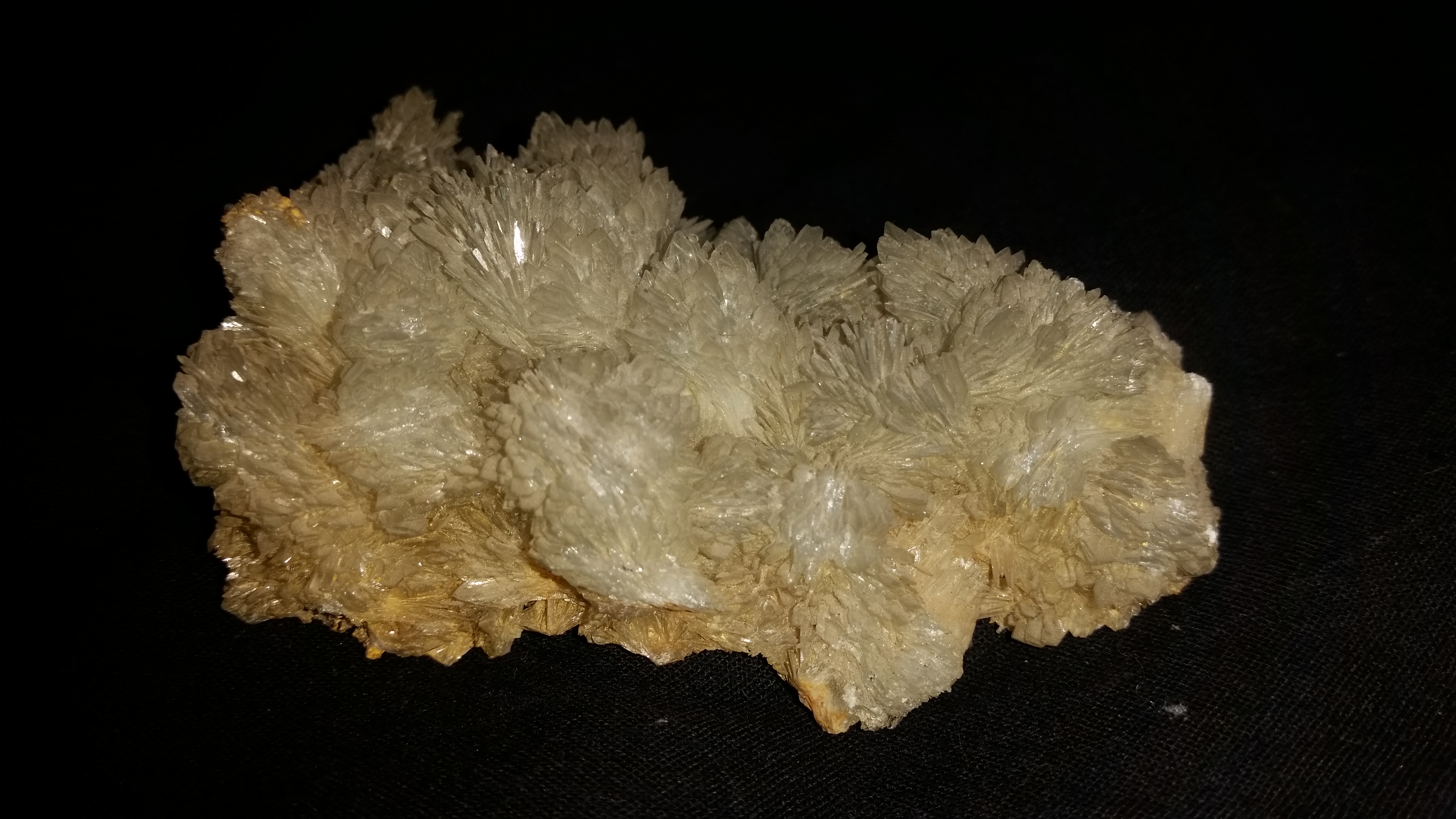

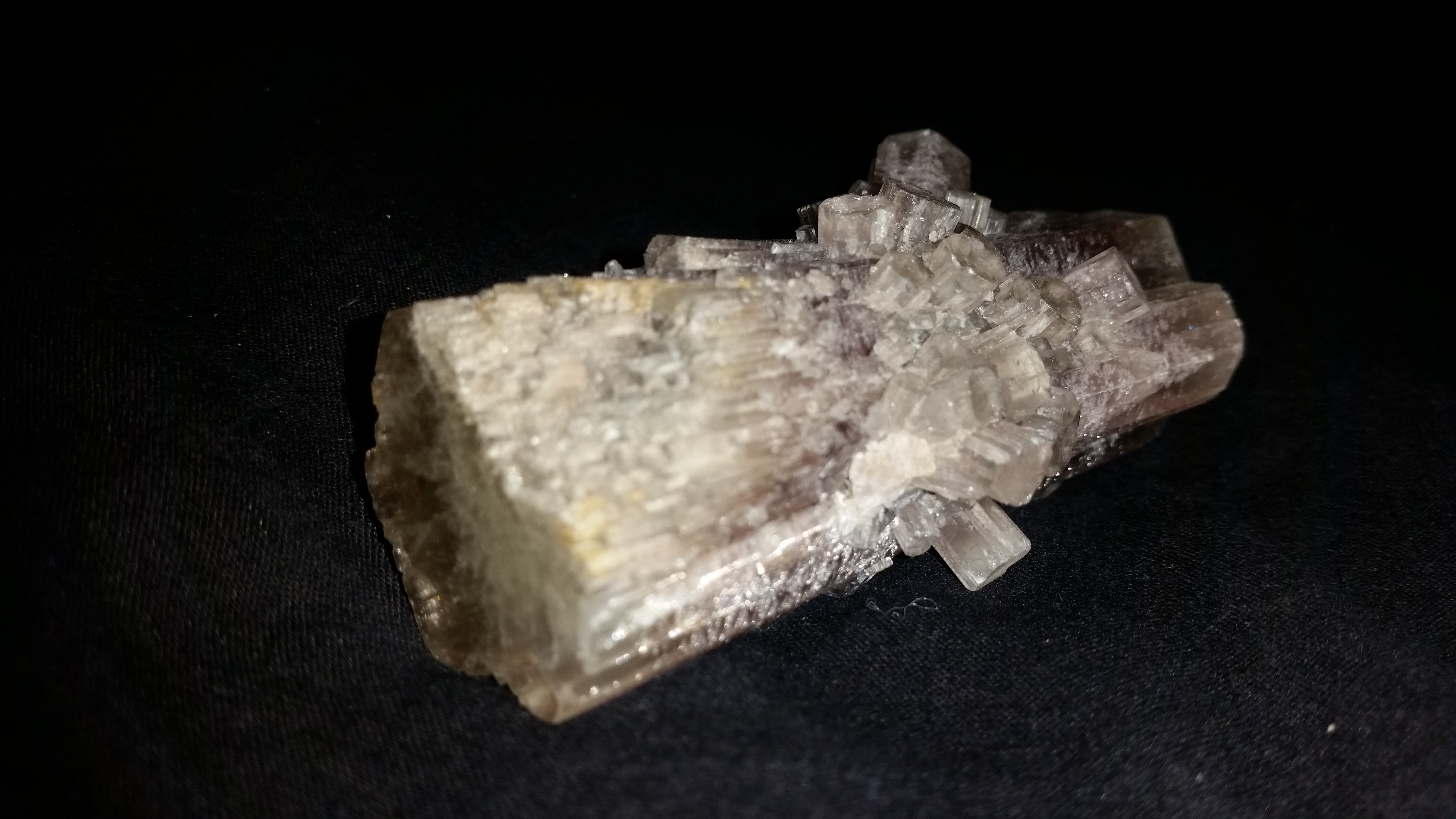

29 - Aragonite
30 - Aragonite
31 - Aragonite
32 - Hématite
33 - Gypse

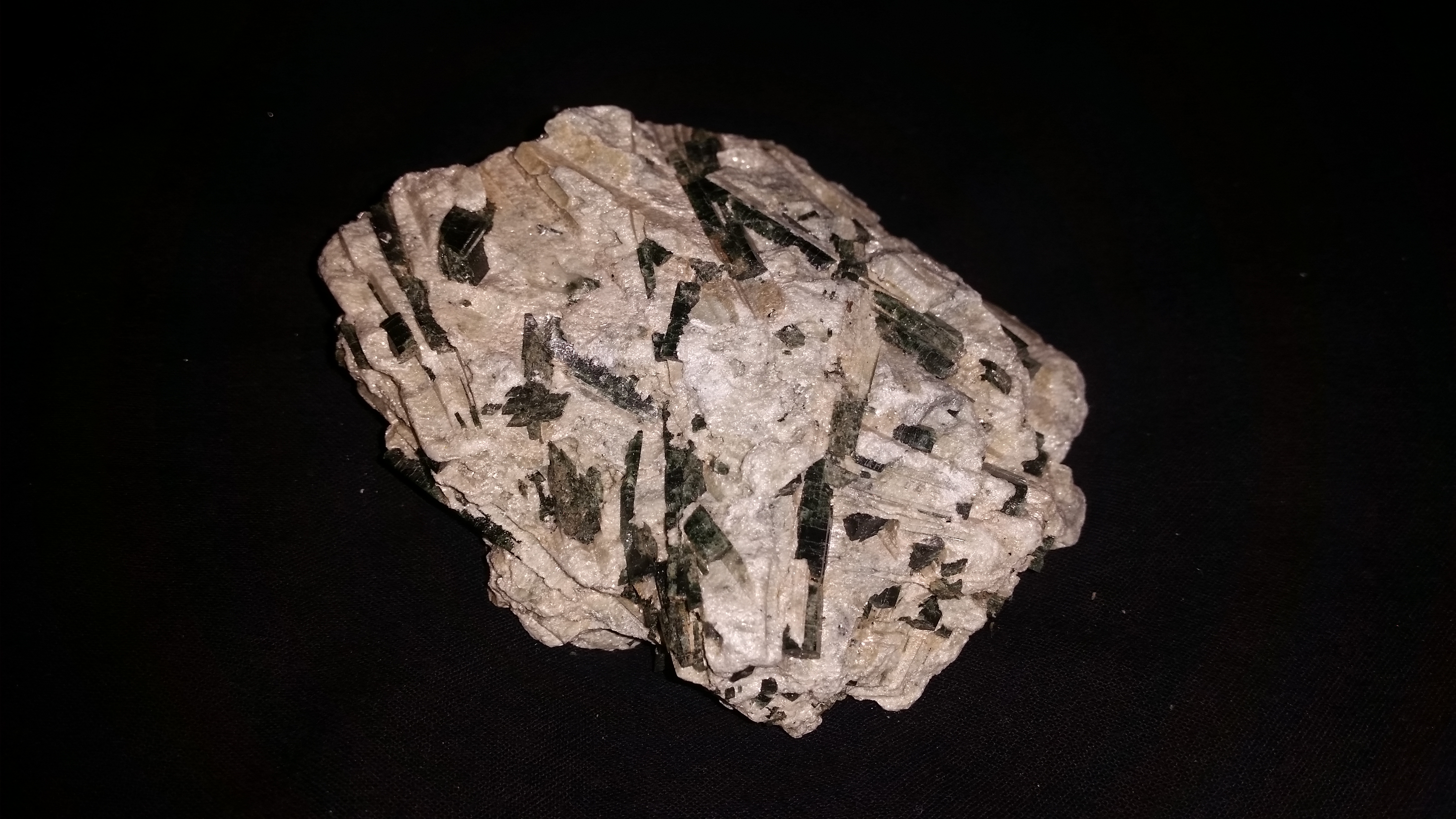

34 - Tourmaline
35 - Tourmaline

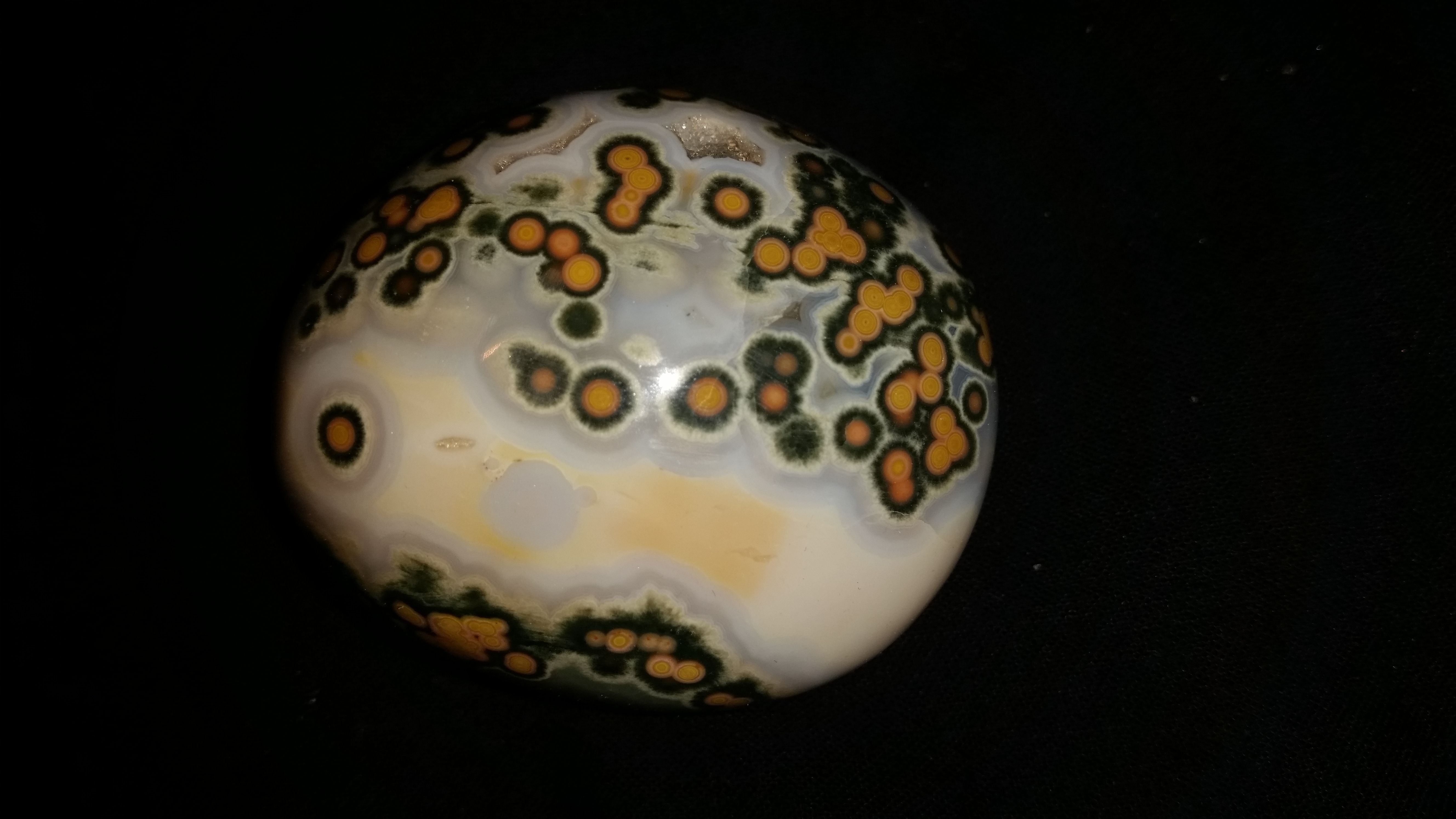

36 - Jaspe orbiculaire

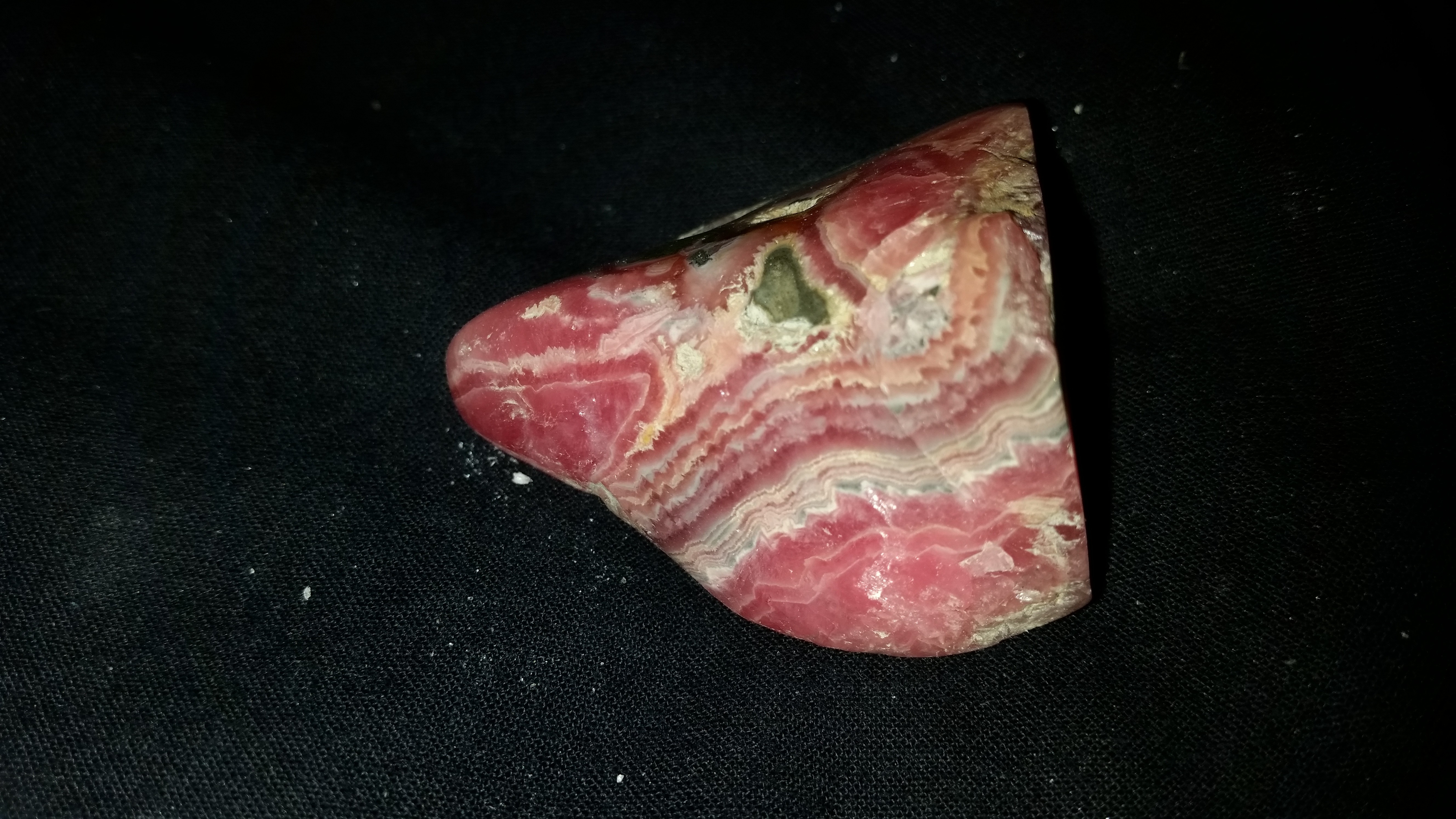

37 - Rhodochrosite
38 - J'aurais dit de l'opale, mais je ne vois aucun reflet. Peut etre de l'oeil de tigre ou similaire ?
39 - Vivianite
40 - Inconnu

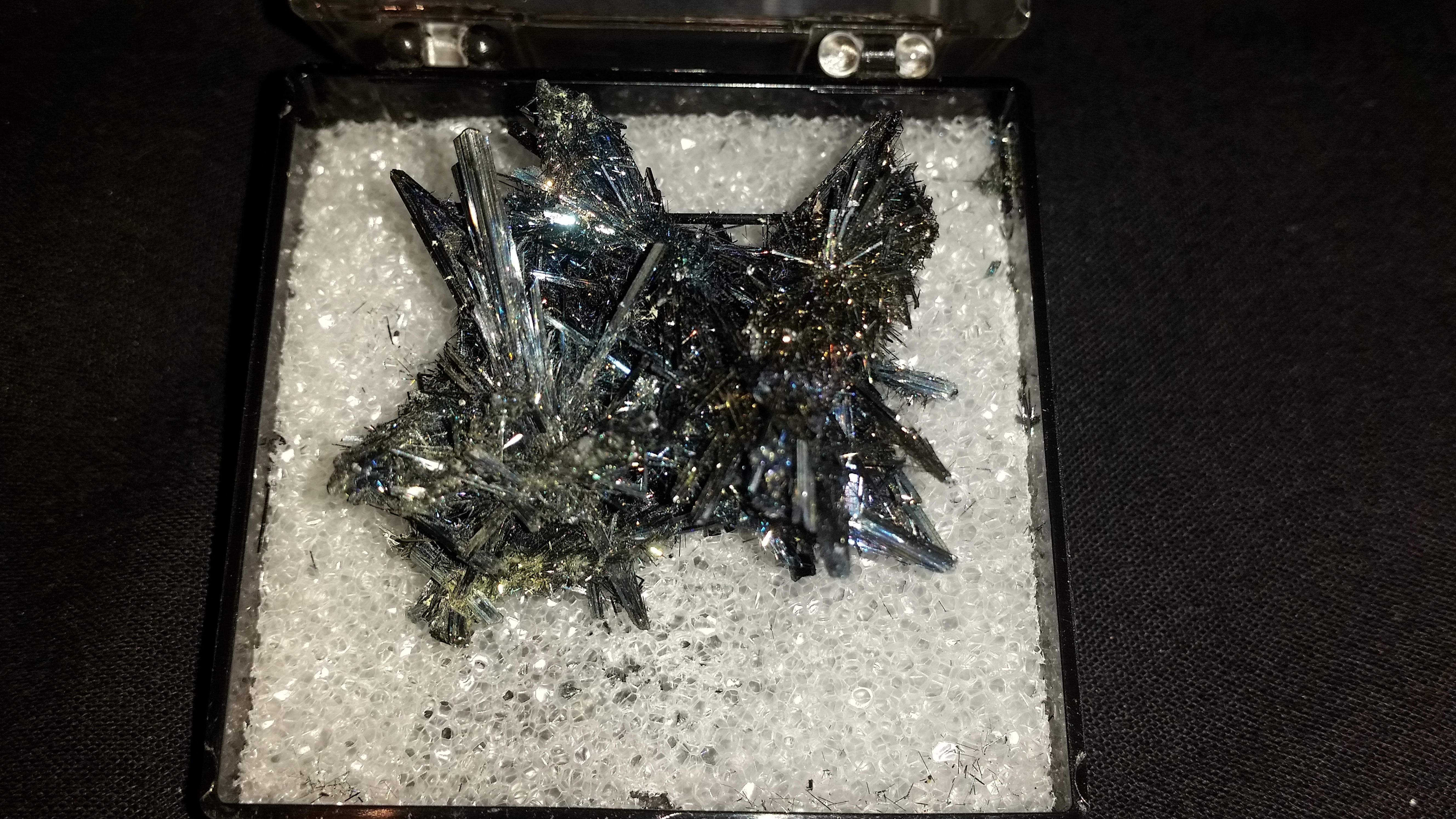

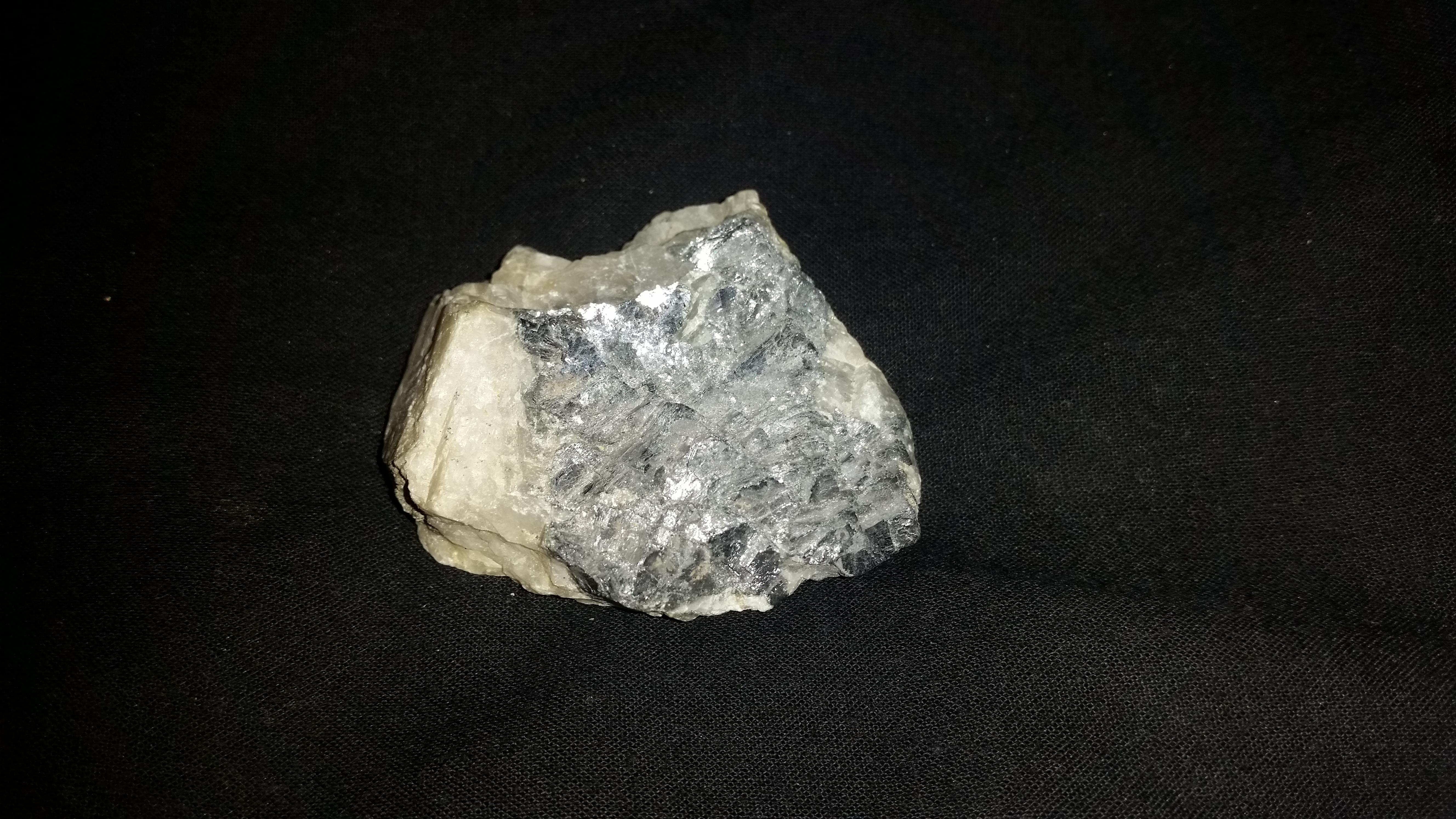

41 - Stibine

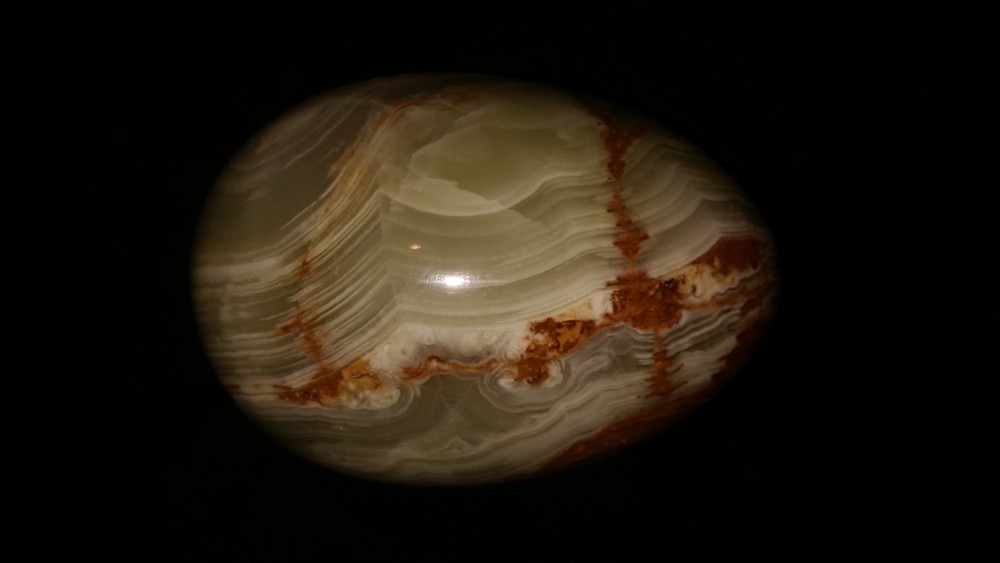

42 - Oeuf en onyx
43 - Inconnu (dureté sup à 5.5)
44 - Calcite (dureté inf à 5.5)
Merci :)
J'ai noté ce que tu as marqué avec les photos. J'ai regardé sur internet pour comparer sur mes minéraux directement et voilà mon avis :

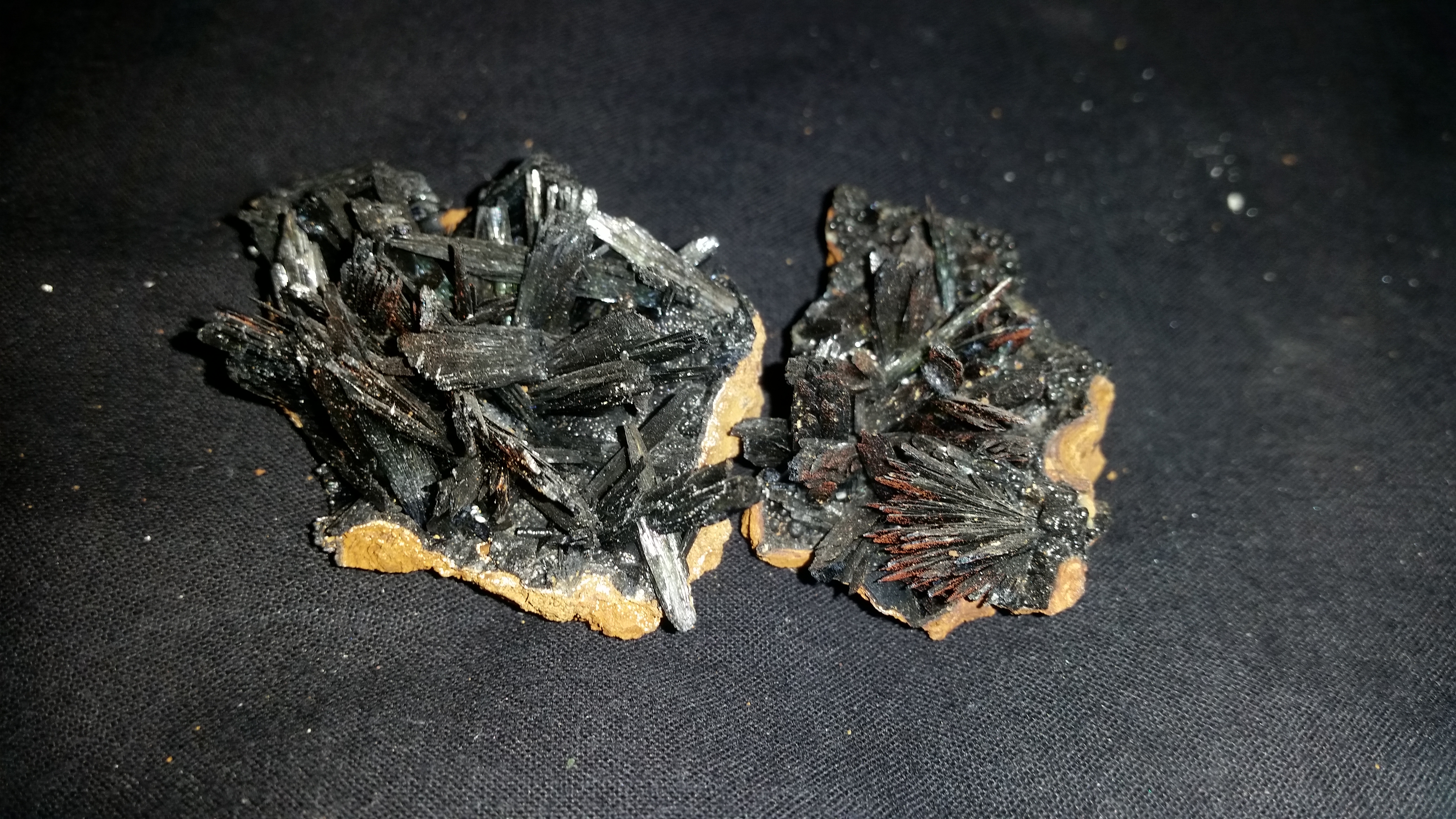

  • Pour la stibine c'est possible mais mes cristaux ont l'air plus fin (aiguilles)

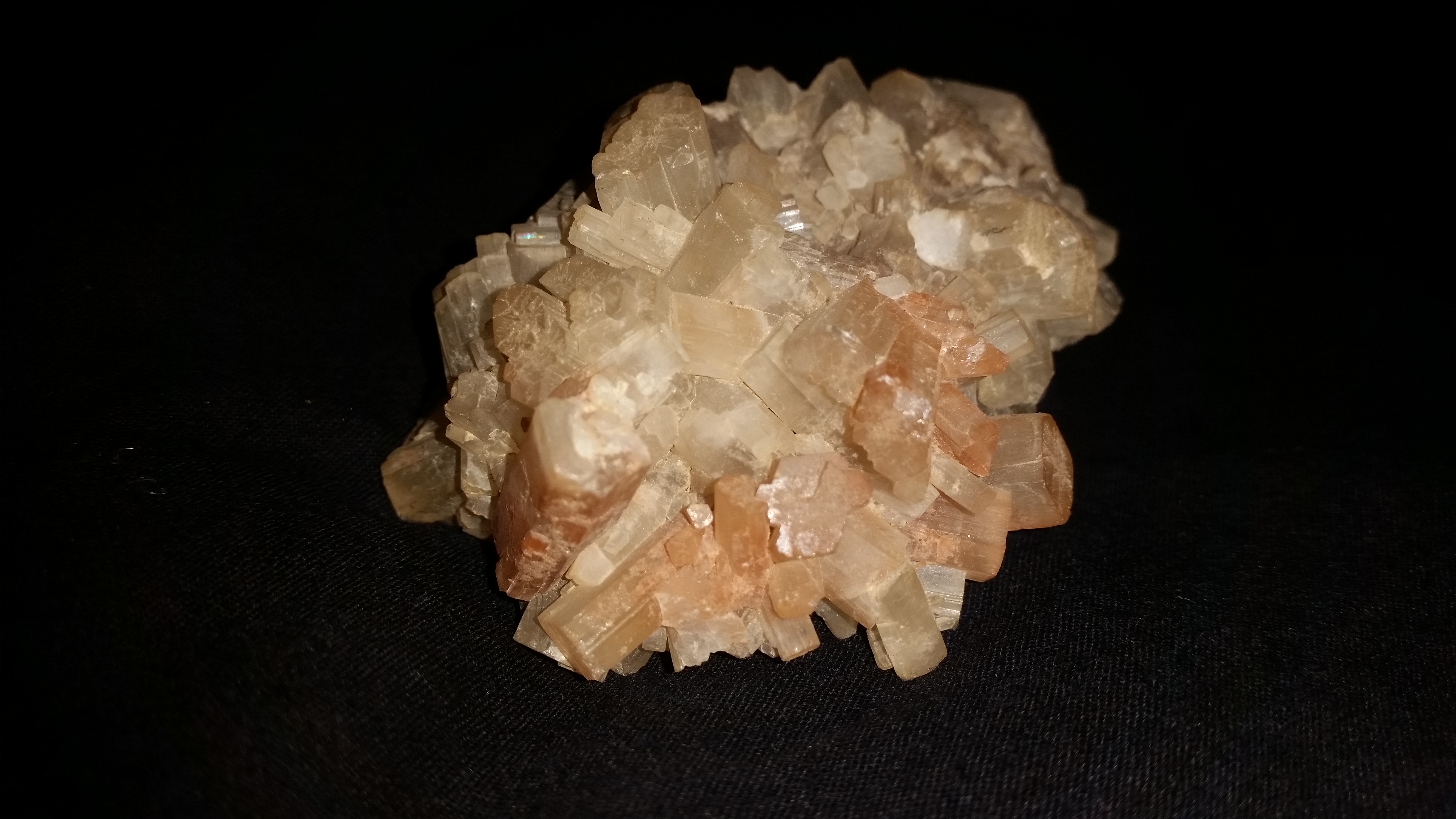

  • Pour l'aragonite le 31 ressemble exactement à ça. Du coup le 30 (et peut etre le 29) devraient aussi en être.
  • Le 33 ressemble bien à du gypse

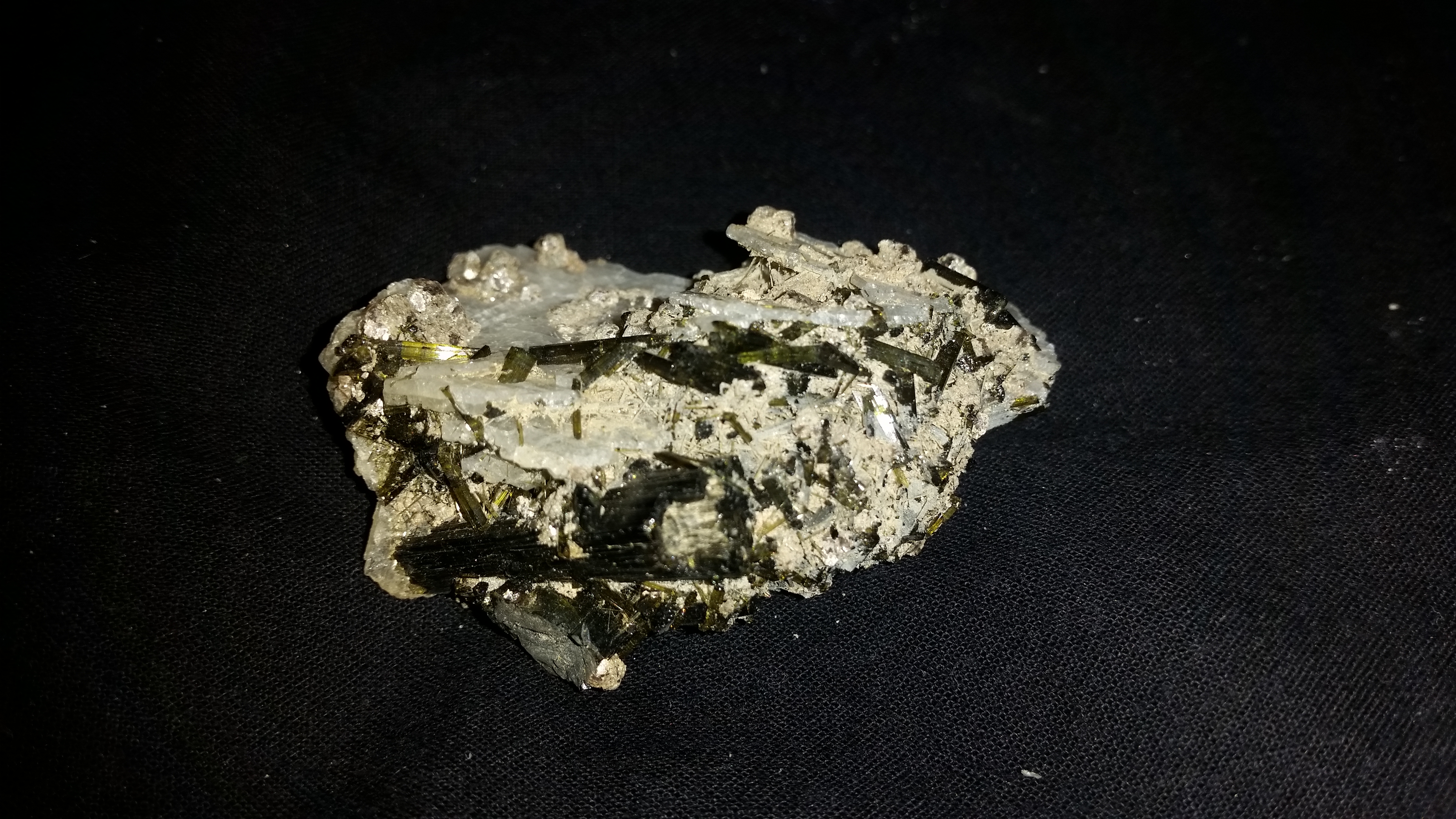

  • 34 35 ok, probablement un des deux, je vais regarder selon la forme plutot fibreuse (epidot) ou en prisme (tourmaline)
1. Baryte
2. Fluorine que quartz
4. asbeste / amiante

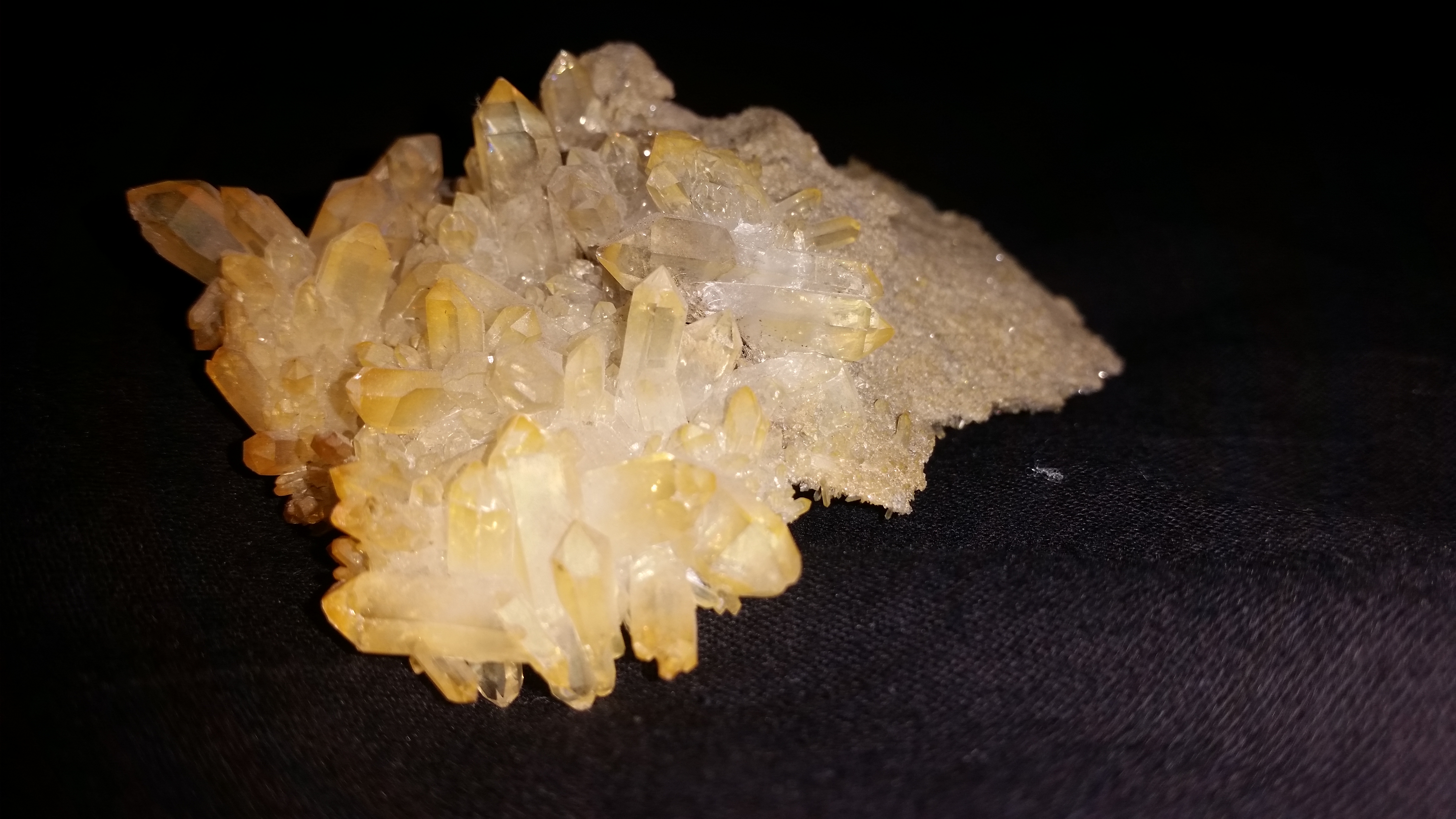

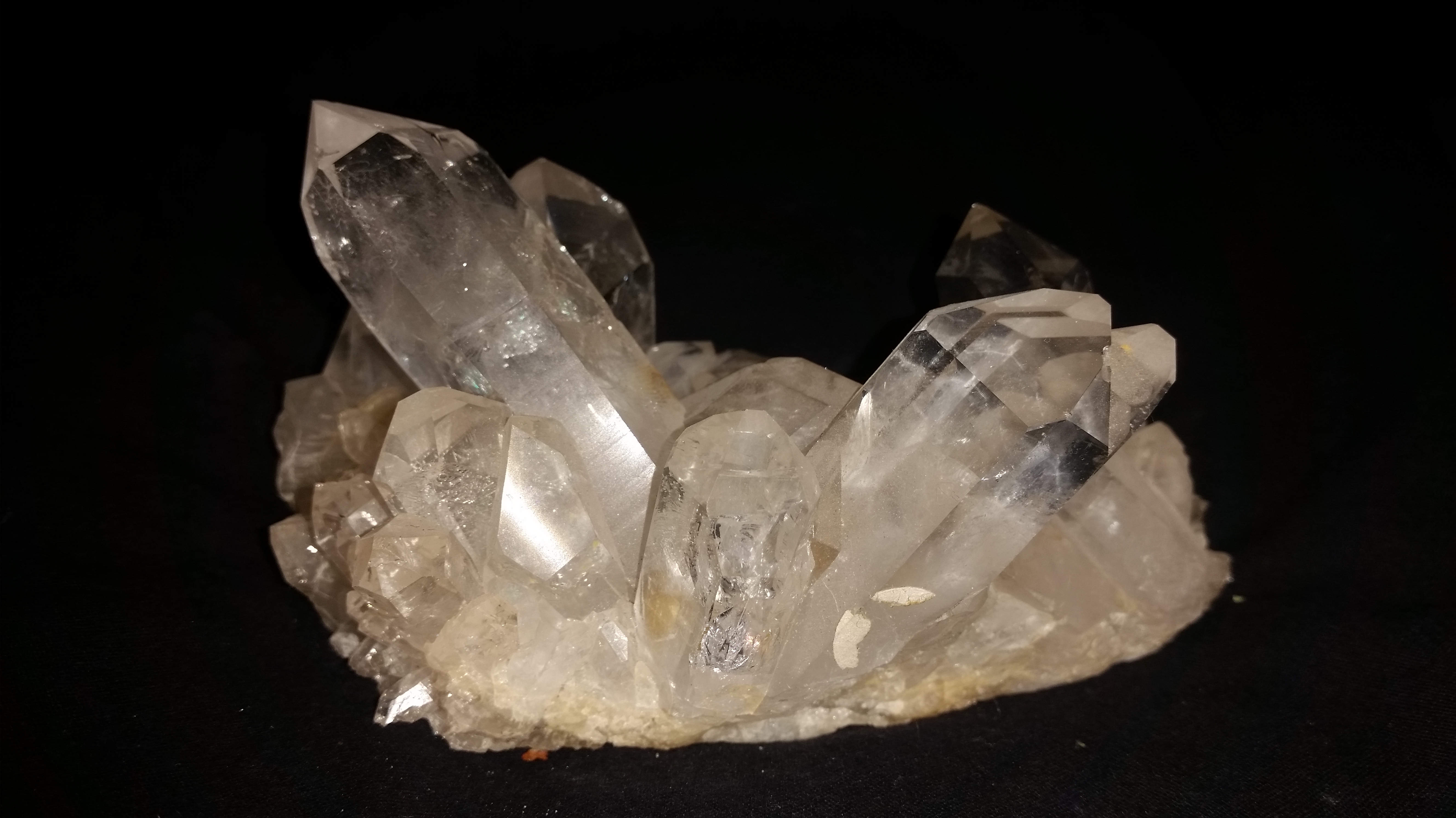

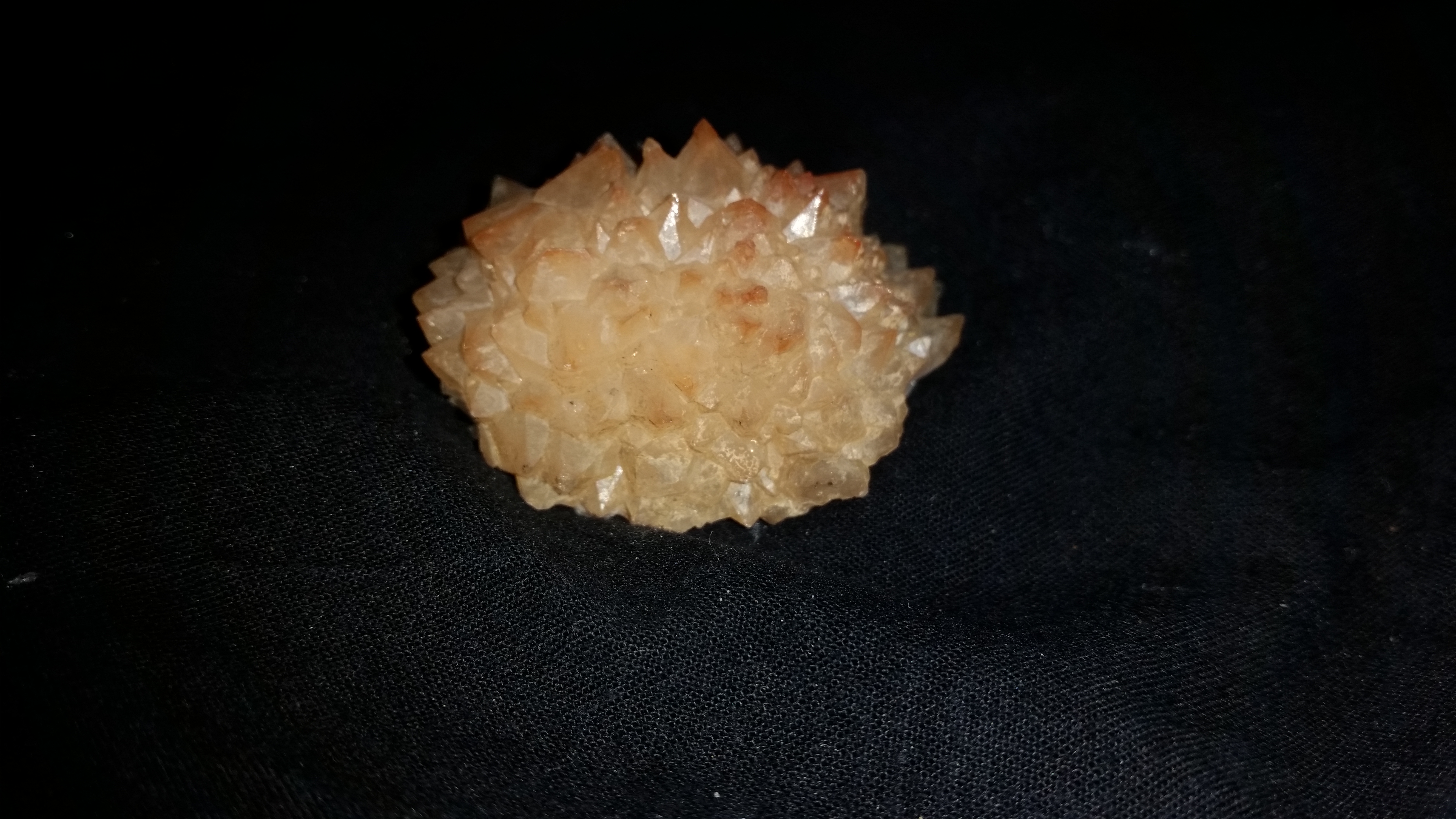

6, 7, 9, 10, 14, 20, 21, 23. 24 différentes variétés de quartz
8. calcite

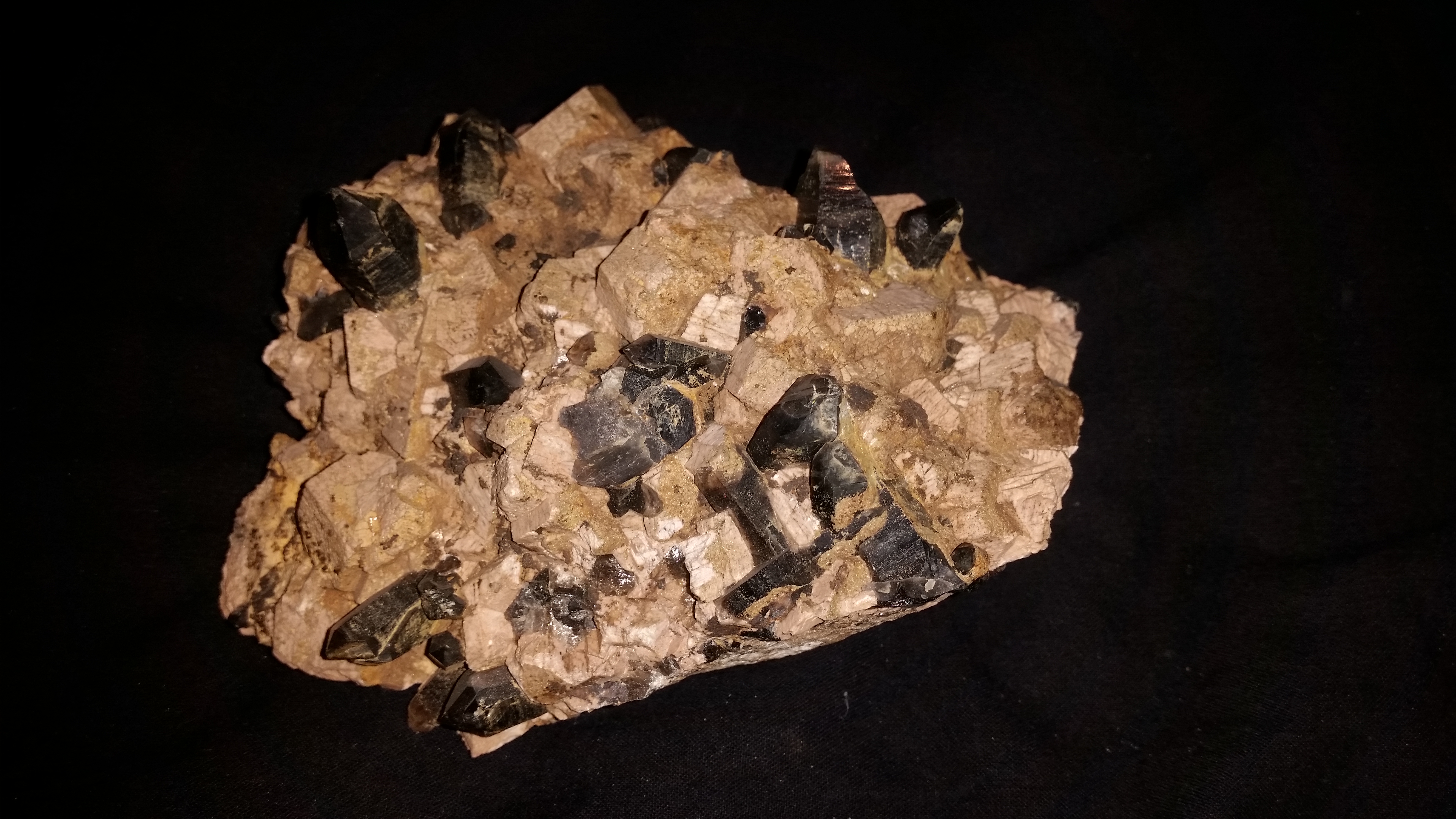

11. Quartz enfumé sur orthose

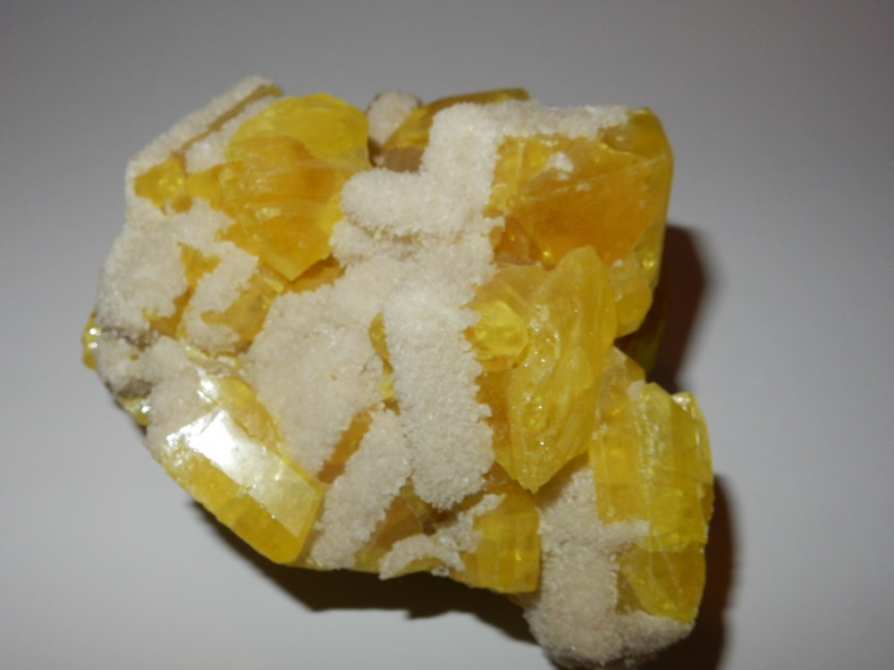

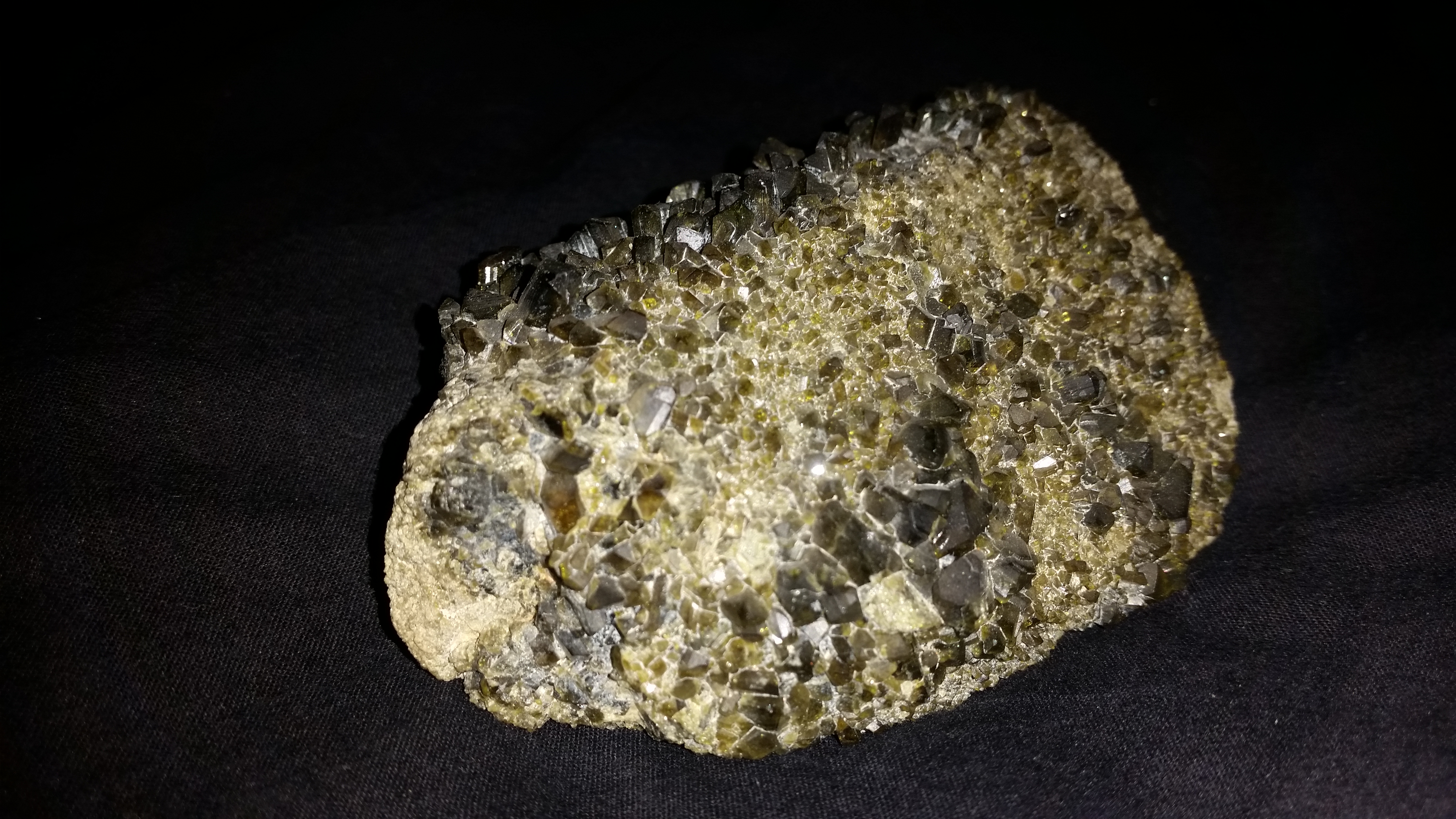

13. souffre sur quartz, Sicile
15. hematite
17.fluorine
25. goethite sur quartz, Maroc
28. grenat sur epidote
29,30, 31. aragonite
32 hématite
33 gypse
34 et 35 tourmaline
36 jaspe orbiculaire
37 rhodochrosite
39 goethite
41 stibine

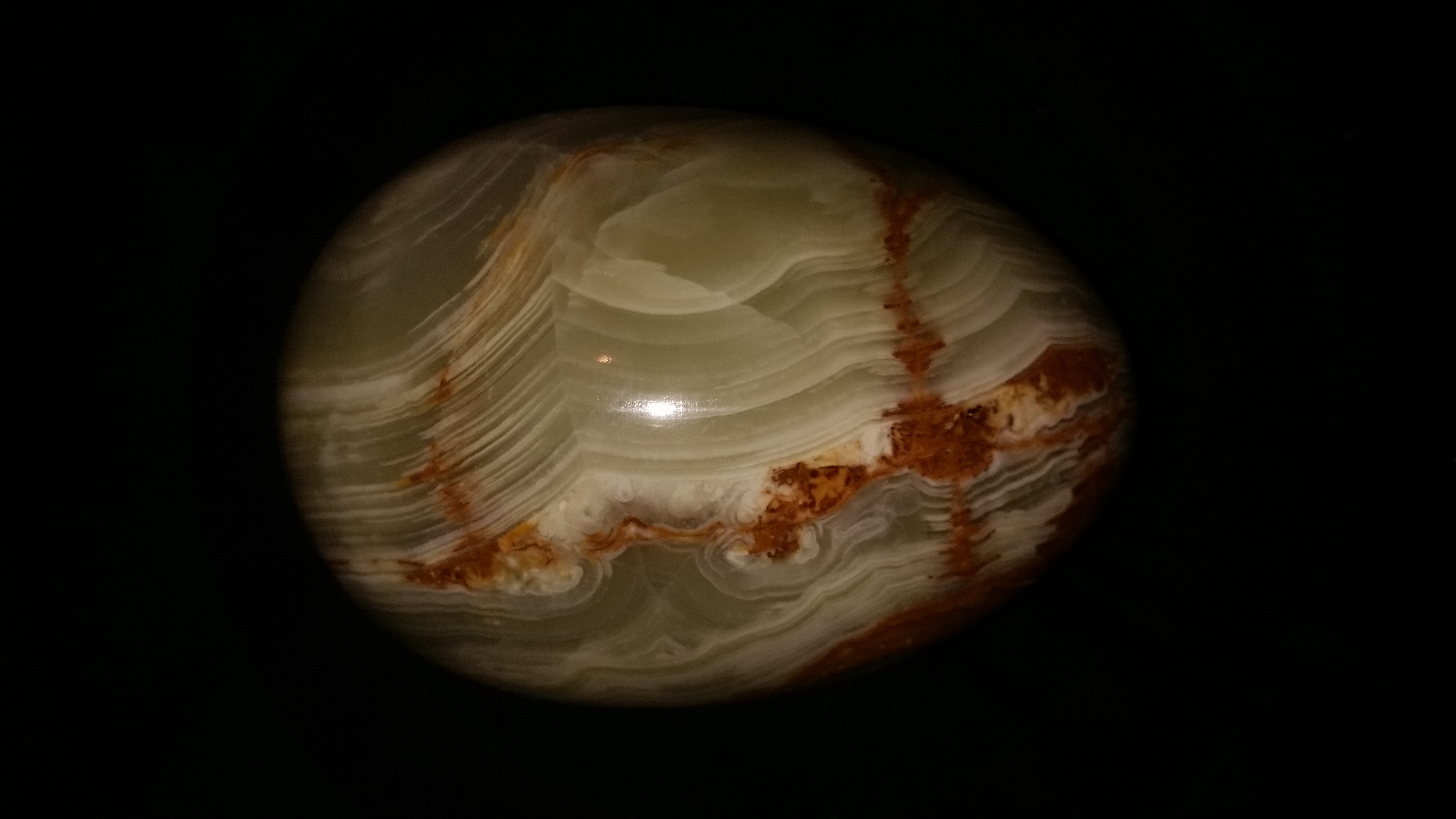

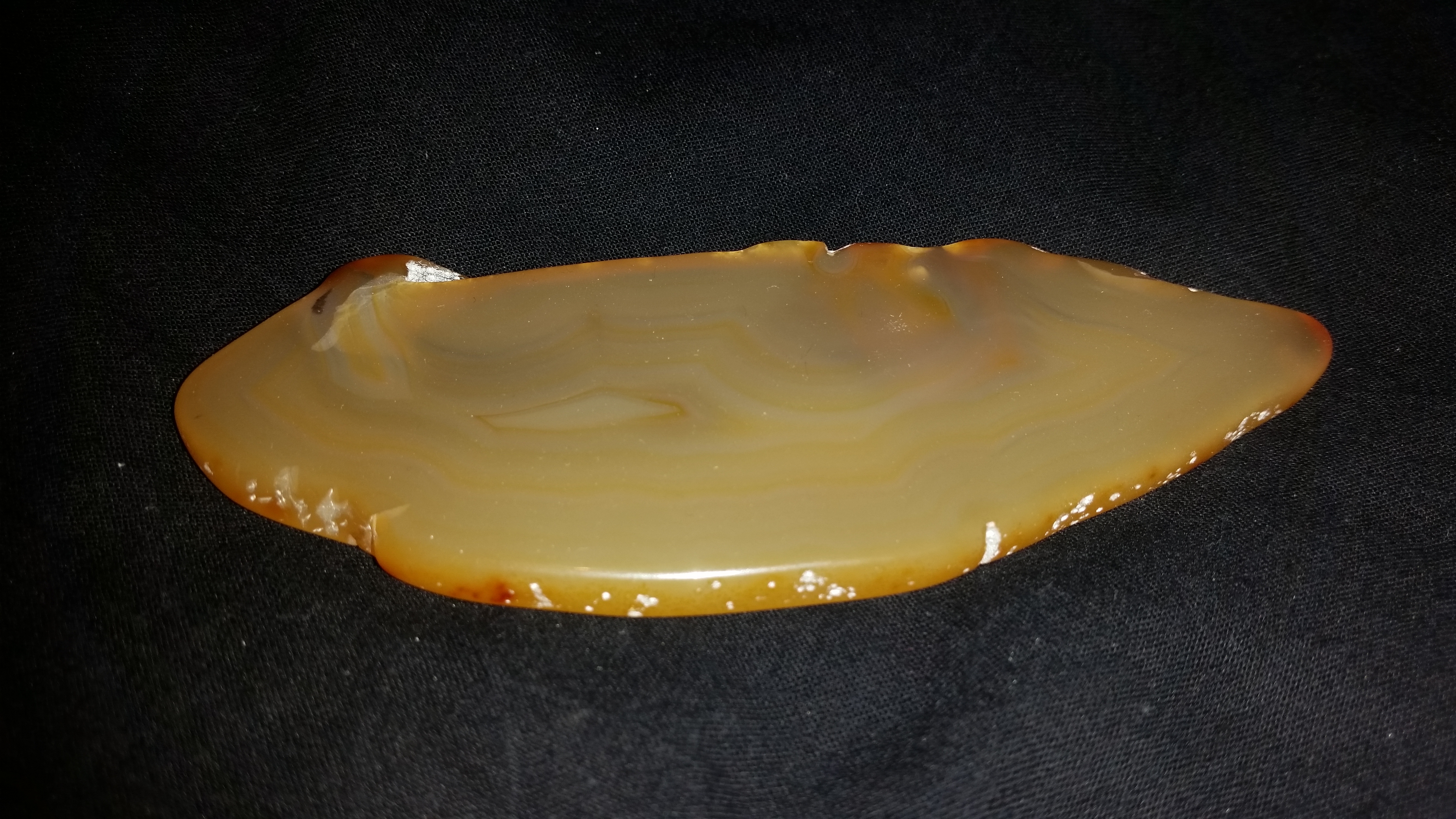

42 variété d'agate
44 calcite
Pour la 13, Jojo38 m'avait corriger sur la pierre suivante qui me semble assez proche d'où mon idée d'Aragonite. On va attendre sa confirmation. La mienne vient de Agrigento Province, Sicilia - Italie.
Il y a 2 heures, Michel de Champigny a dit :
Le 3 peut aussi être de l'aragonite cuprifère. Il faudrait faire un test avec HCl.
Le 26: Molybdénite ? Il faudrait faire un test de dureté et de clivage.

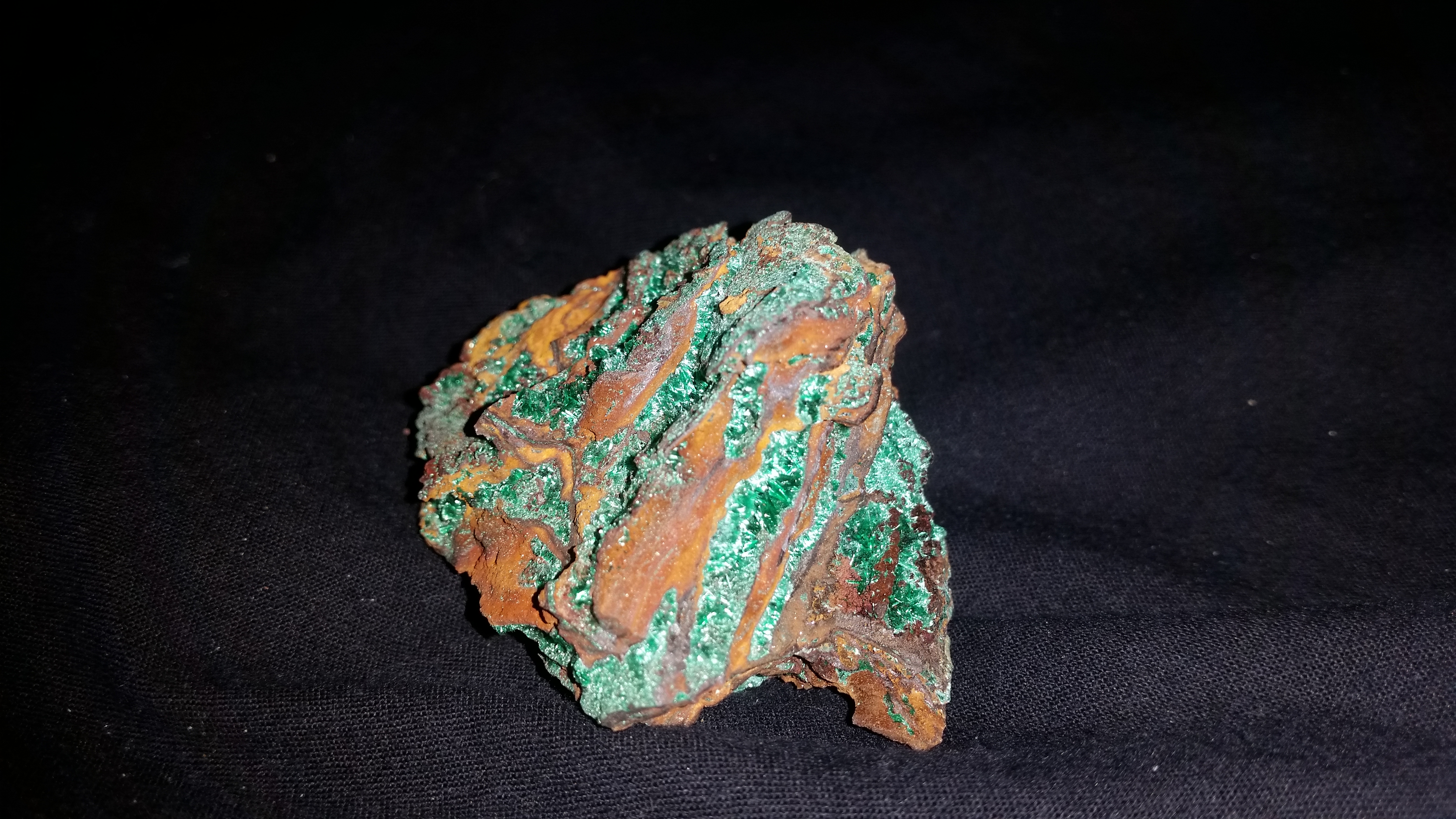

Le 18: Malachite
Le 16: Atacamite (Chili)
Test HCl fait : pas de bulles pour le 3, donc ce n'est pas de l'aragonite cuprifère.
J'ai pris les aragonites 29 et 30 comme témoin positif et j'avais bien les bulles sur celles là.
Tests de dureté faits avec du verre (5.5) :
  • Le 26 (Molybdène ?) ne raye pas le verre, mais n'a pas l'air de se faire rayer non plus. En revanche, il raye de la fluorine (4).
  • Le 44 est rayé par du verre
  • Le 43 raye le verre
  • Les quartz identifiés rayent bien le verre
  • Le 17 (Fluorine) est bien rayé par le verre
  • Le 14 (Quartz) raye bien le verre
  • Le 12 ne raye pas et n'est pas rayé par le verre (c'est donc peut etre un testeur en verre ??)
  • Sur la photo 9, le cristal seul au dessus, que je pensais etre comme le minéral, est rayé par le verre (alors que la minéral est bien du quartz). C'est peut etre de la fluorine ?
  • Le 8 est rayé par le verre
  • Le 7 raye le verre
il y a 20 minutes, Michel de Champigny a dit :
Alors je ne sais pas ce que c'est. La molybdénite a une dureté de 1 à 1,5 et la galène environ 2,5.
Pour le 3 donc certainement hémimorphite
Pardon, je viens de retester et on est bien inférieur à 4 pour la potentielle molybdenite.
En fait, j'ai cru que le cristal seul de la photo 9 était une fluorine, mais ce cristal est également rayé par la fluorine.
il y a 6 minutes, Michel de Champigny a dit :
La molybdénite se raye à l'ongle et se clive très facilement.
D'accord, merci beaucoup. Je viens de lire plus en détails les tests à faire (je les ai fait pour la première fois aujourd'hui). Mon ongle n'est pas rayé, et je pense avoir rayé le minéral avec (sans être sûr : la surface à rayer est petite et le bout de mon ongle a noirci avec la poudre du minéral).
Pour le test de clivage, je ne sais pas trop le faire et j'ai peur d'abimer la pièce.
Il y a 5 heures, AdrienS a dit :
C'est noté, merci !
Question
1 La Barytine est bleutée ou pas?
Sinon
13 Aragonite - soufre Agrigento.
15 Hématite- Rimbach, Stahlberg - Haut Rhin
29 Aragonite - Sefrou, Maroc
30 - 31 Aragonite - Minglanilla, Espagne
39 Vivianite - Kerch - crimée, Ukraine
42 oeuf en Onyx
il y a 3 minutes, jojo38 a dit :
Question
Sinon
42 oeuf en Onyx
Pour la 1, pas du tout. Et elle a l'air grande sur la photo mais fait moins de 10cm.
Merci pour les identifications (avec les lieux en plus !).
