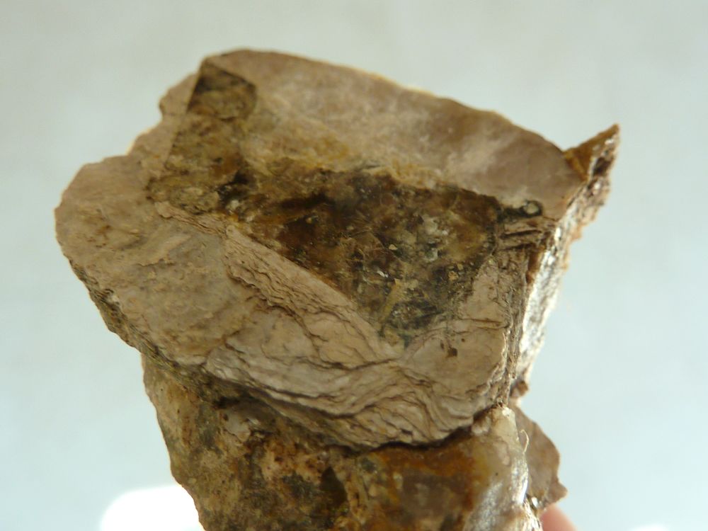

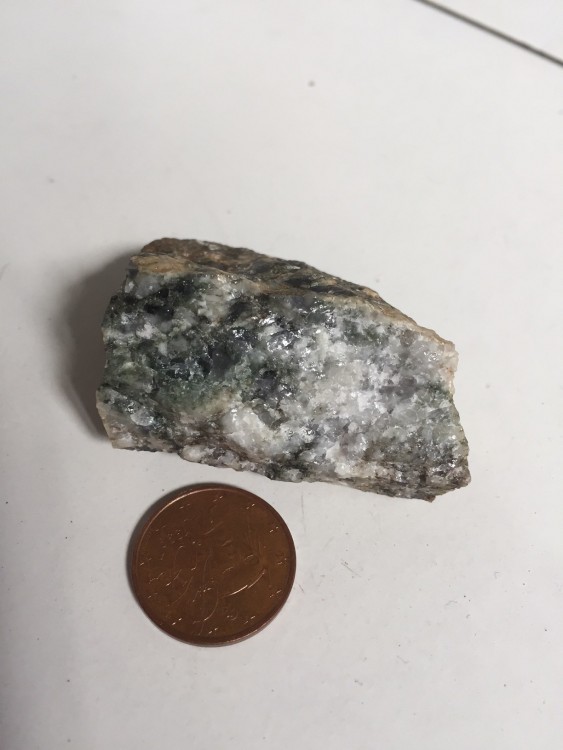

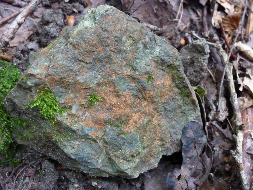

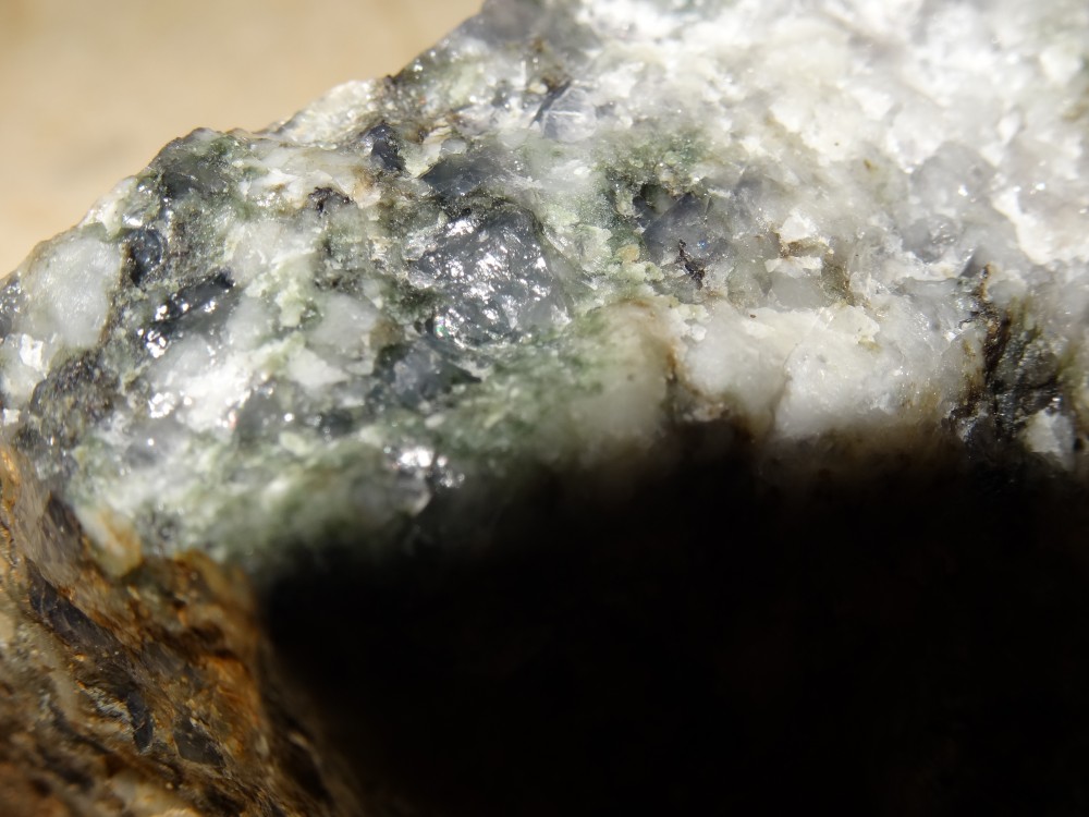

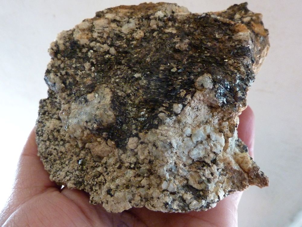

Avec mes enfants, amateurs de cailloux en herbe, nous avons ramassé cette pierre sur un chemin au Swaziland (pas sûr que la précision géographique soit une aide! :rolleyes:). Voici 4 photos. La pierre s'est fissurée: il y a deux photos d'une partie de la pierre et deux photos pour l'autre partie.
Nous avons essayé le vinaigre mais comme on l'imaginait, aucune réaction. Nous avons mesuré la densité: 2,6 environ.
Une dernière précision: la teinte rouge qu'on devine provient de la terre de là-bas. Elle a teinté la surface de la pierre.
Auriez-vous une idée de ce que c'est?
Merci bien de votre aide.
pour la question géographique, effectivement, le Swaziland est tout petit et quasiment enclavé dans l'Afrique du Sud. L'intérêt de ce coin du monde, en dehors du tourisme, c'est qu'il y a de très vieilles roches. Et pour notre exemplaire, j'ai des doutes pour le granite. Sur la fissure, j'ai l'impression de voir plus du quartz de divers coloris que des cristaux typiques d'un granite...
PS: pas loin du Swaziland, il y aussi de l'or, mais je n'ai pas d'échantillon à vous montrer!

J'ai trouvé un pot de moutarde: en forçant un peu, le verre est rayé.
et effectivement, nous avons trouvé la pierre sur un chemin de terre et non pas au niveau d'un affleurement.

Pourquoi des doutes sur le granite ? Le granite est composé de feldspath, mica et quartz et la rayure sur le pot à moutarde confirme le quartz donc tout est ok.

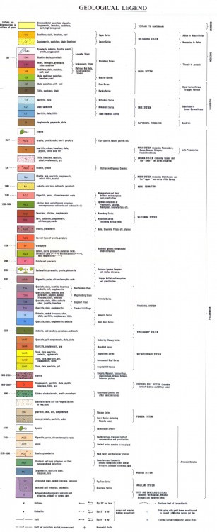

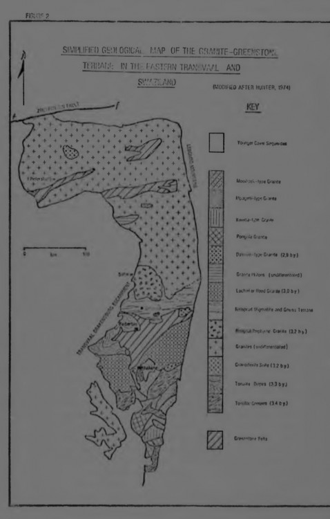

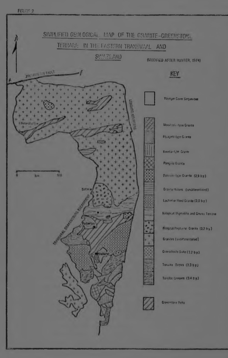

IMG_2110.thumb.PNG.20f4d03a6e8a6f56cf895085a4b9e41e.PNGRegarde ceci, si tu parviens à trouver la bonne page, le bon point sur la bonne carte:
http://wiredspace.wits.ac.za/xmlui/bitstream/handle/10539/19210/Robb L J 1977-001.pdf?sequence=1&isAllowed=y
Mr Gryph, il n'y a pas que le granite qui raye le verre, mais c'est un indice en faveur.
la proportion de minéraux clairs aussi

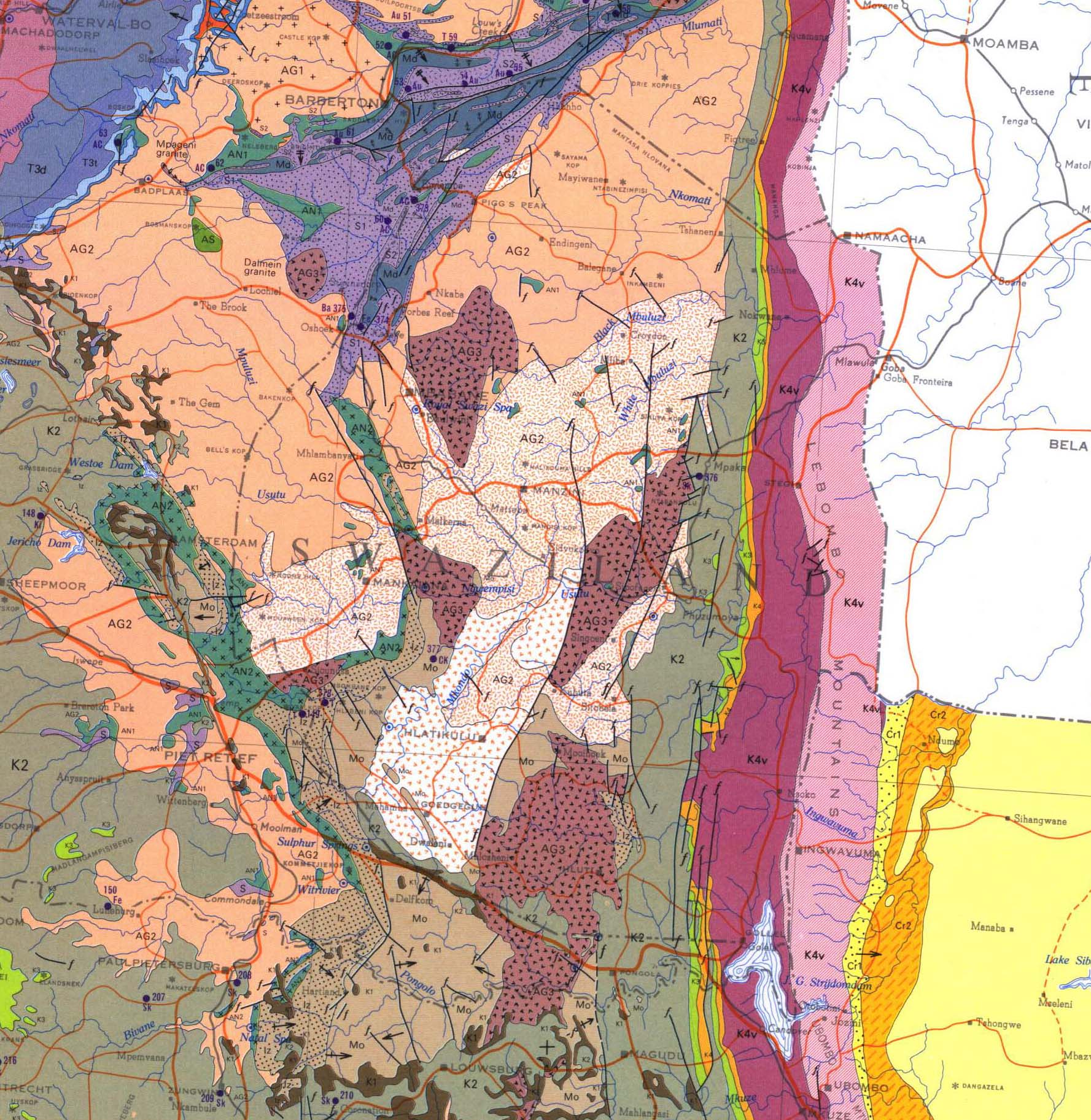

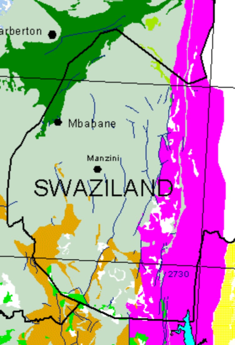

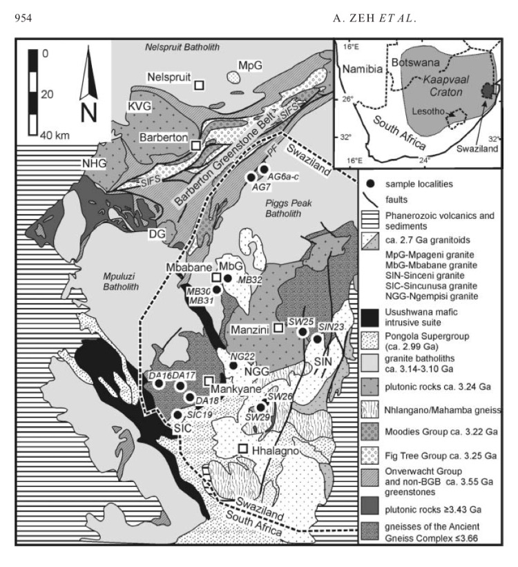

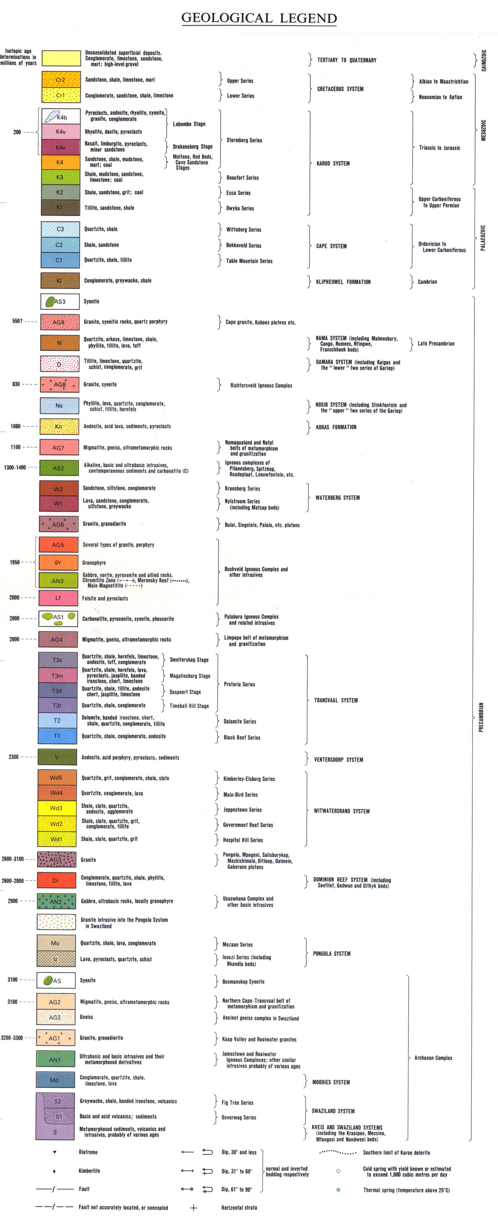

McCL tu peux aussi apporter des précisions géographiques et obtenir des orientations à partir de la carte de cet article :
https://www.researchgate.net/profile/Armin_Zeh/publication/230629966_Hafnium_isotope_record_of_the_Ancient_Gneiss_Complex_Swaziland_southern_Africa_Evidence_for_Archaean_crust-mantle_formation_and_crust_reworking_between_366_and_273_Ga/links/545a045c0cf26d5090ad43f7/Hafnium-isotope-record-of-the-Ancient-Gneiss-Complex-Swaziland-southern-Africa-Evidence-for-Archaean-crust-mantle-formation-and-crust-reworking-between-366-and-273-Ga.pdf
3 candidats mais plutôt granitique sur la carte.

je situe l'endroit sur la carte (ellipse en rouge). Deux zones sont possible. Vu l'échelle de la carte, j'ai forcément un peu d'approximation.

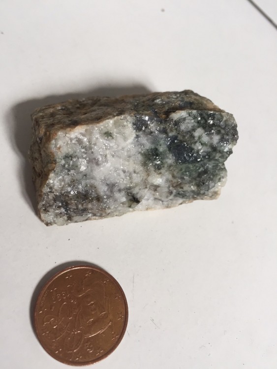

Enfin, pour répondre à Gryph58: je trouvais que la plupart des cristaux de la fissure étaient moins "opaques" que ceux d'un granite. Ils semblent "un peu translucides" même s'ils sont teintés de noir. Je dis cela avec mes mots de néophyte.

les dernières images il manque les micas ou d'autres ferro-mag.

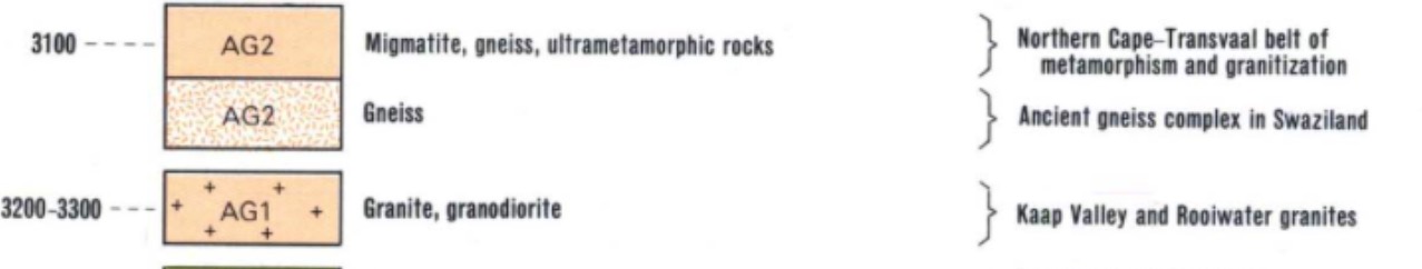

pas certain que ce soit du granite franc. Surtout avec la carte que présente JEF06 (légende AG2, plutot méta-) => gneiss complex in Swaziland

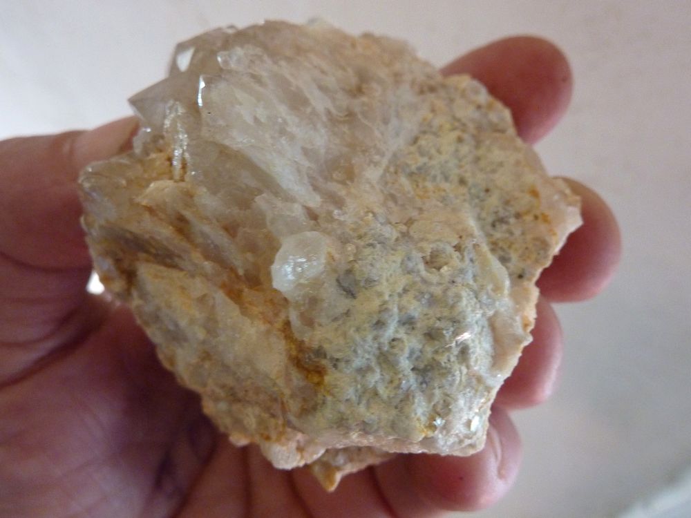

Je ne collectionne pas les roches mais certains de mes minéraux étant sur une gangue de granite voici quelques photos.

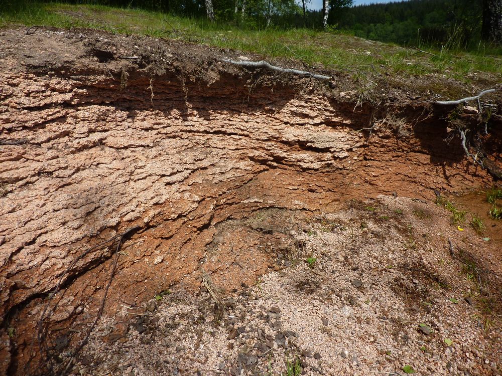

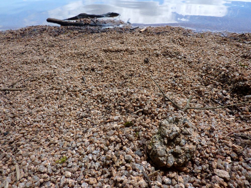

Arène granitique, Lac de St Agnan 58

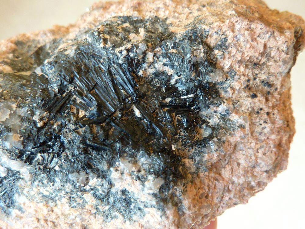

58fc99b14fe7d_gr6.JPG.29feb8543fb9cd16d3cf330c300ef065.JPG58fc99b4b982b_gr7.JPG.be96316c1eb5e27eca2d6ad1f4df0d30.JPG
Bloc de granite avec placage de schorl, St Agnan 58
Schorl sur granite de couleur orange typique des environs de St Agnan 58
dos de la pièce
Granite avec dépot ferrugineux oxydé région Chateau Chinon 58
Un des composants du granite le mica. Mica noir et mica blanc, région d'Autun 71
Mica noir sur granite région St Symphorien de Marmagnes 71
Un second composant du granite le feldspath; Orthose région Alligny en Morvan 58
Quartz sur granite altéré et kaolin (le kaolin provient de la décomposition du granite) Echassières 03

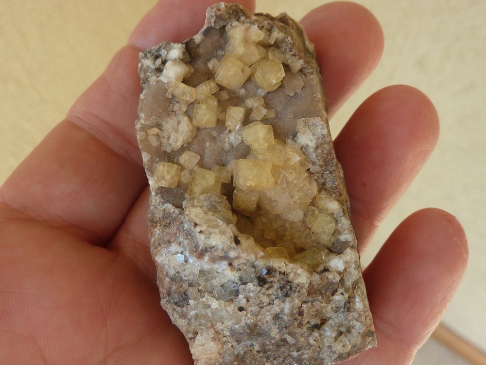

Cubes de fluorite sur gangue de granite. 89
Voilà j'espère que cela te convient parc que c'était comme ça vite fait vu que j'ai autres choses à faire que de te préparer un exposé sur le granite. ;)
C'est génial cette diversité, un sujet par thème. L'arène m'intéresse évidemment comme source d'apports sableux et ca devrait interesser quelques pédologues.
les minéralisations sont des cas particuliers filoniens que les minéralos pourront commenter.
