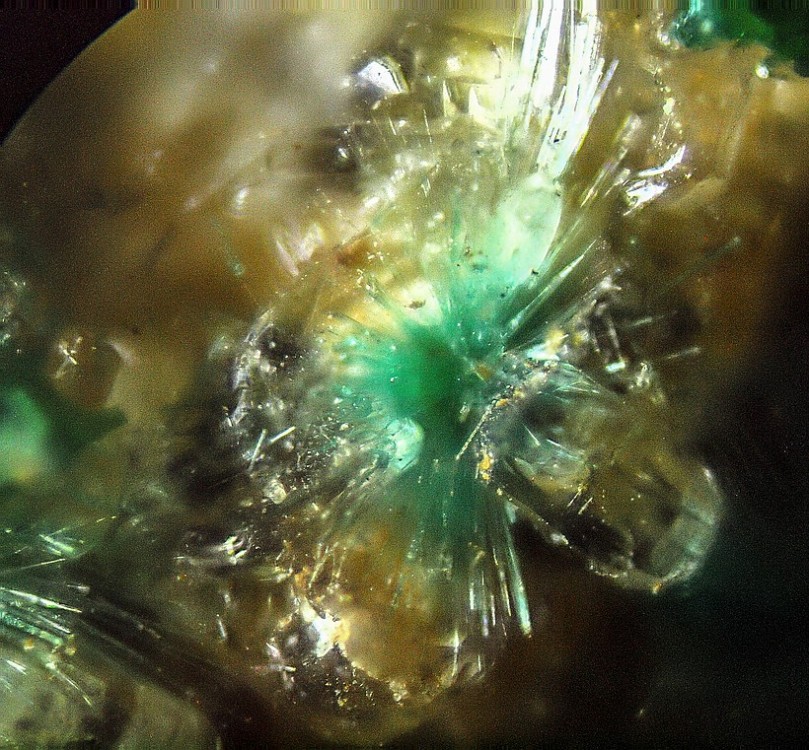

Une belle Malachite (Pho1-2) avec de la Cérusite et de la Mixite (Pho 3) je crois !
mais la Mala s'est transformée et prend une couleur gris presque métallique (Pho 4-5) et moi je ne vois que la Galène qui correspond mais je ne l'ai pas dans les pseudomorphes de la Mala alors je fais appelle à vous. Une idée ?

Salut
La 1 est trop peu détaillée pour être exploitable
La 2 ne montre pas de malachite mais plutôt un minéral du genre duftite ou bayldonite, ce sera difficile d'en dire plus sans avoir l'échantillon sous bino !...
Sur la 3, les touffes bleutées doivent en effet être de la mixite ou de l'agardite-Y (impossible de différencier sans analyse labo). Par contre je dirai baryte et pas cerussite en dessous
Sur la 4 et la 5 (ce sont les mêmes zones de toute façon) ce n'est pas de la malachite mais plutôt de la cornwallite, pareil il faudrait avoir l'échantillon sous la bino.

Bonsoir,
la 2 est au centre des rosettes,
pour la 3 c'est ok pour Mixite ou agardite et c'est déja bien sans analyses d'en avoir que 2,
4 et 5 Cornwaldite , j'ai pas trop de données à part : Forme boule ou cristaux rectangulaires, couleur vert foncé association: Azurite, Agardite.
je n'y pensais pas, mais c'est super. en cherchant un peu je devrais trouver de la Cornubite (Dimorph).
en plus les phot de Cornwaldite du bouquin de CG ressemble bien aux miennes.

Ah! STEF4412, j'oubliais la 1 n'est là que pour montrer l'éch sur lequel j'ai trouvé tout ça.
je joins grossissements pas terribles mais la Baryte ou la Cérusite brille tellement ! et mon matos est à sa limite.
Donc je dis pour l'instant  1 Agardite, Baryte. 2 Baryte Agardite. 3 Baryte. 4 Baryte Azurite
a+
Oui quelque chose comme ça, attention cependant : agardite et mixite ne sont pas différentiable
Je pense plus à de la baryte qu'à de la cerussite, une chose encore, regarde du côté de la brochantite pour le vert, certains faciès ressemblent aussi
