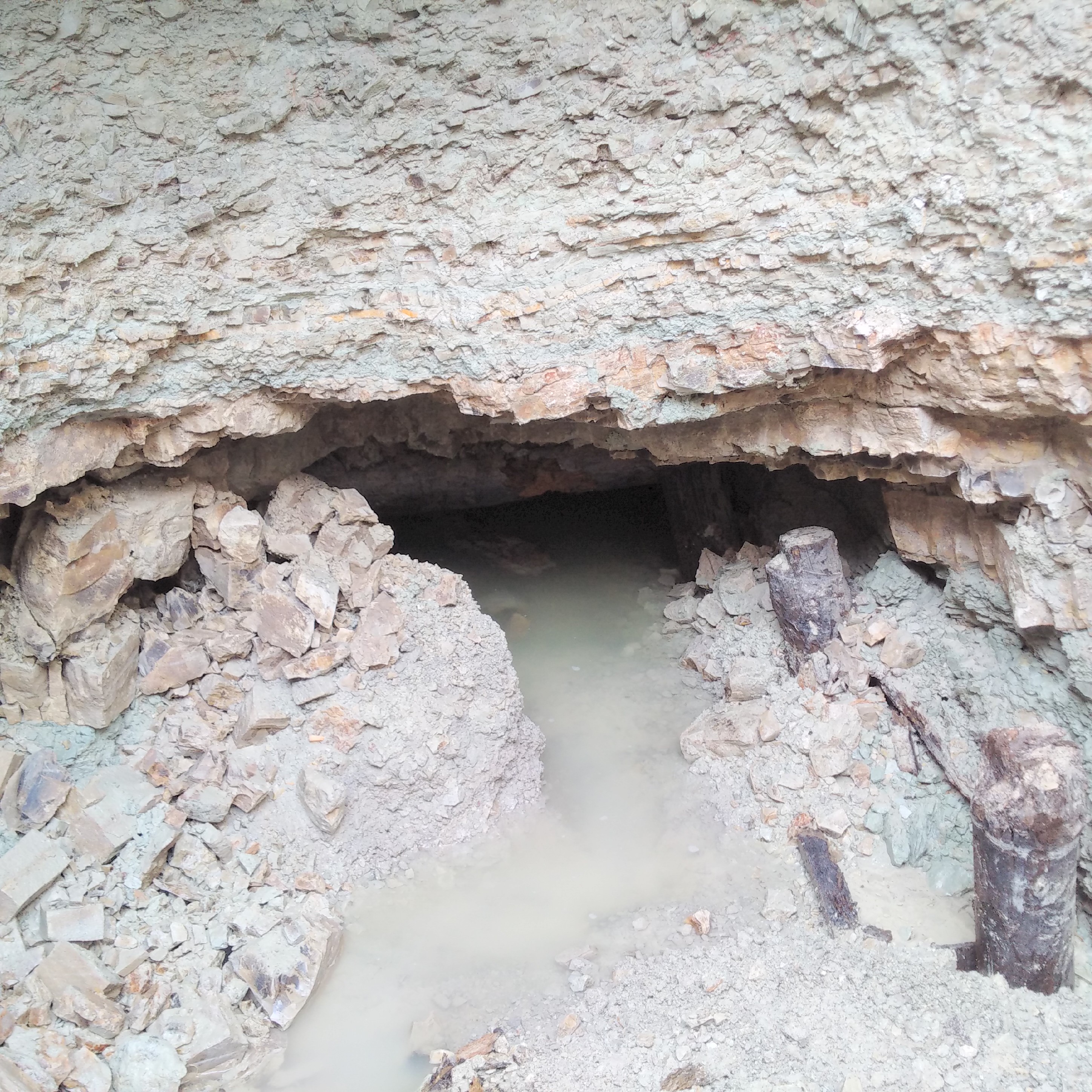

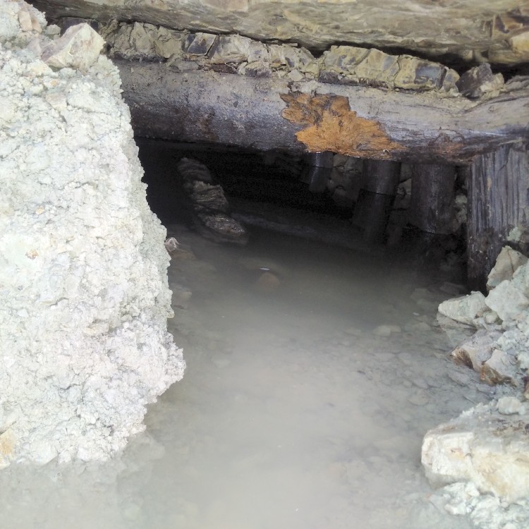

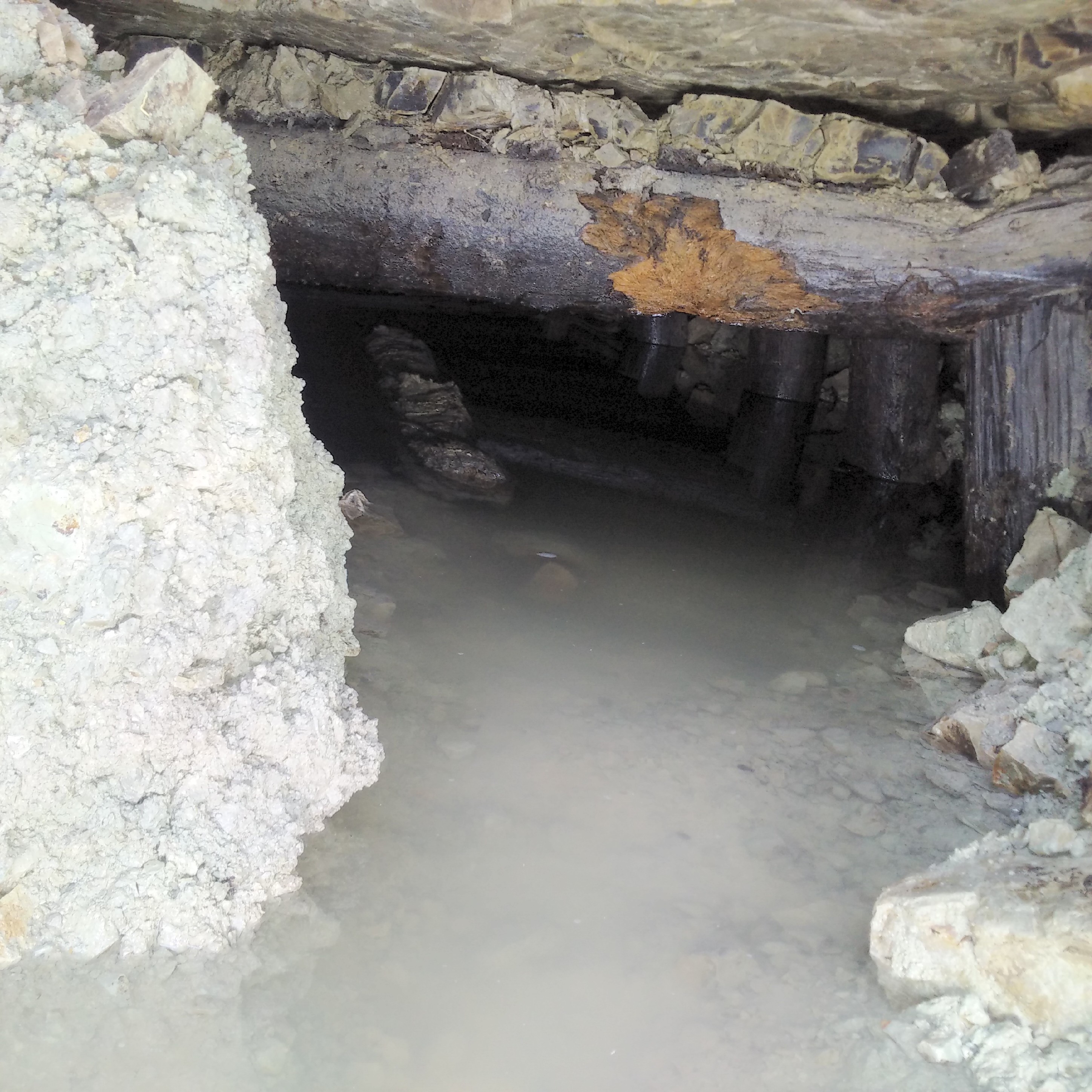

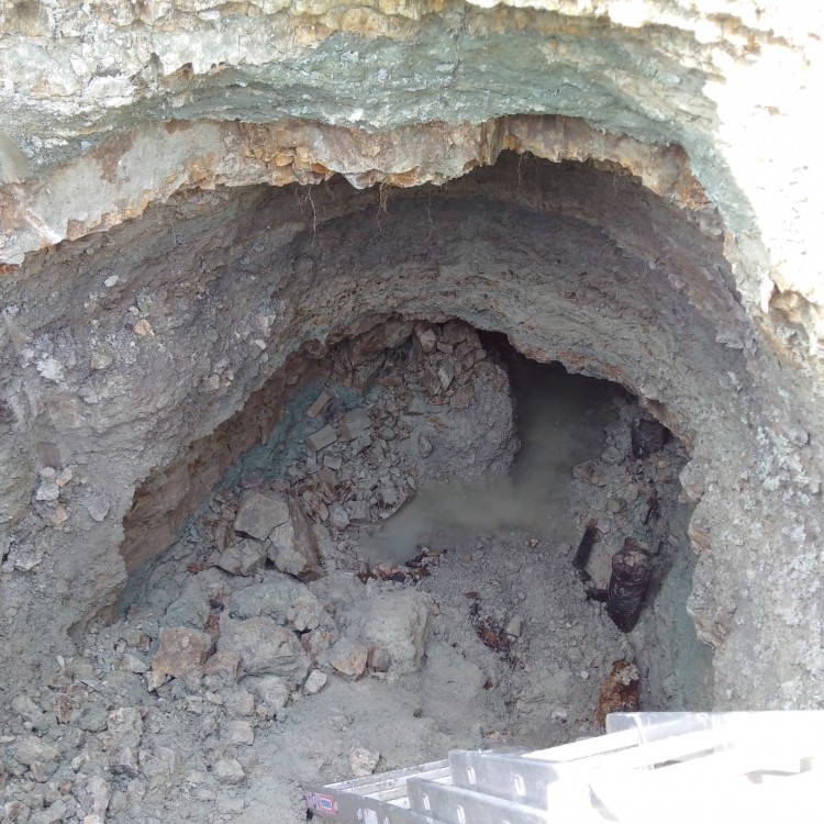

Lors de mes travaux de construction de ma maison, j'ai une un affaissement sur mon terrain, j'ai donc ouvert avec une pelle mécanique.

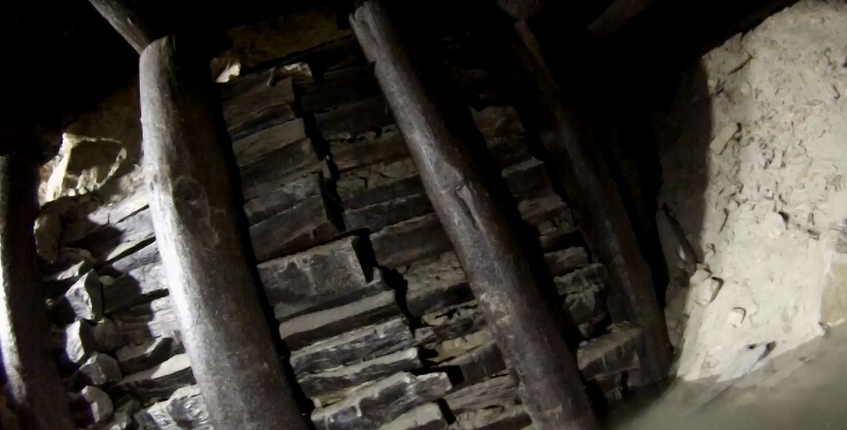

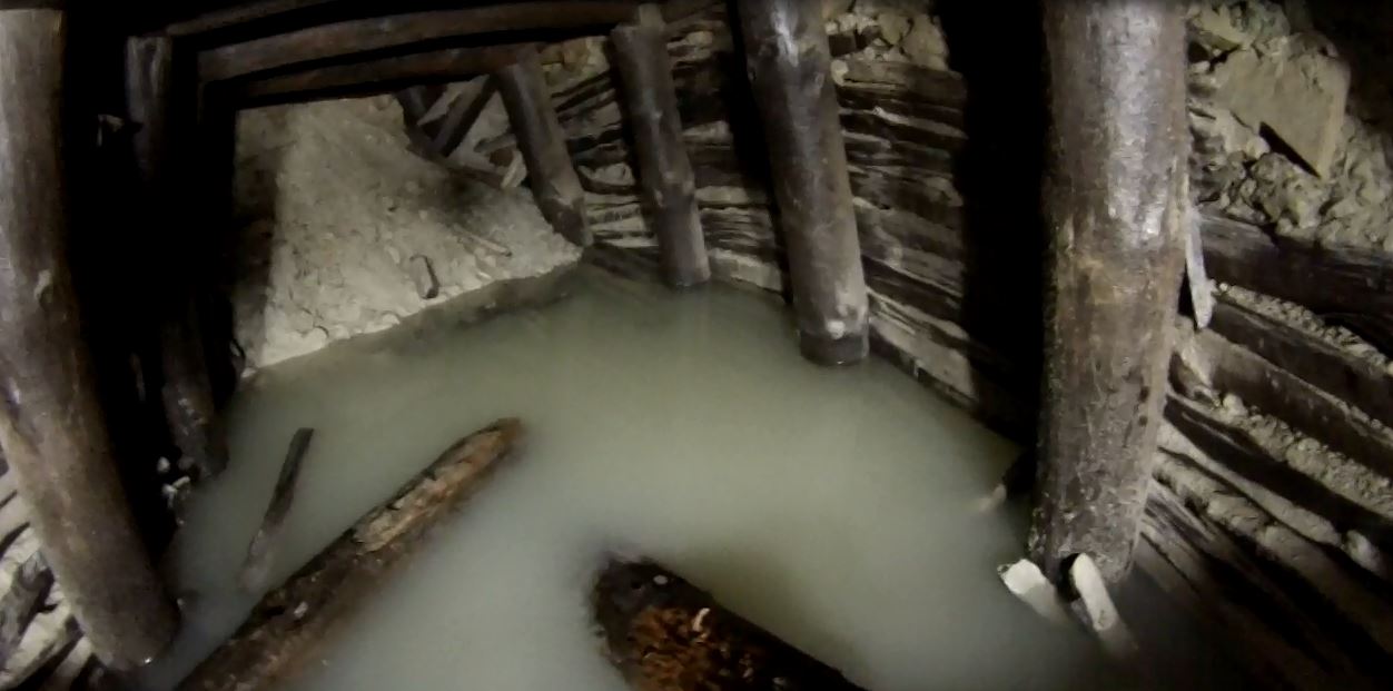

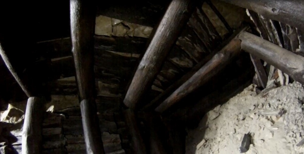

A une profondeur de 4 à 5m j'ai la surprise de découvrir du bois. Après avoir pompé l'eau j'ai pu y faire rentrer une caméra Gopro sur une latte en bois pour filmer l’intérieure
D'après un forum spécialisé de la grande guerre, il est peu probable que ça soit lié a cette guerre.
Est-il possible que ce soit une ancienne mine fin 1890 début 1900 ?
J'ai retrouvé des articles, mentionnant 3 anciens four à chaux sur la commune en 1886, peut-il avoir un lien ?
La chaux étant fabriqué à partir de calcaire à gryphées arquées.
Cela est situé sur la commune de Lelling (57660)
Par contre je n'arrive pas à savoir la profondeur de cette galerie. La largeur est de 1.60m environ et la hauteur comprise à 1.80m environ

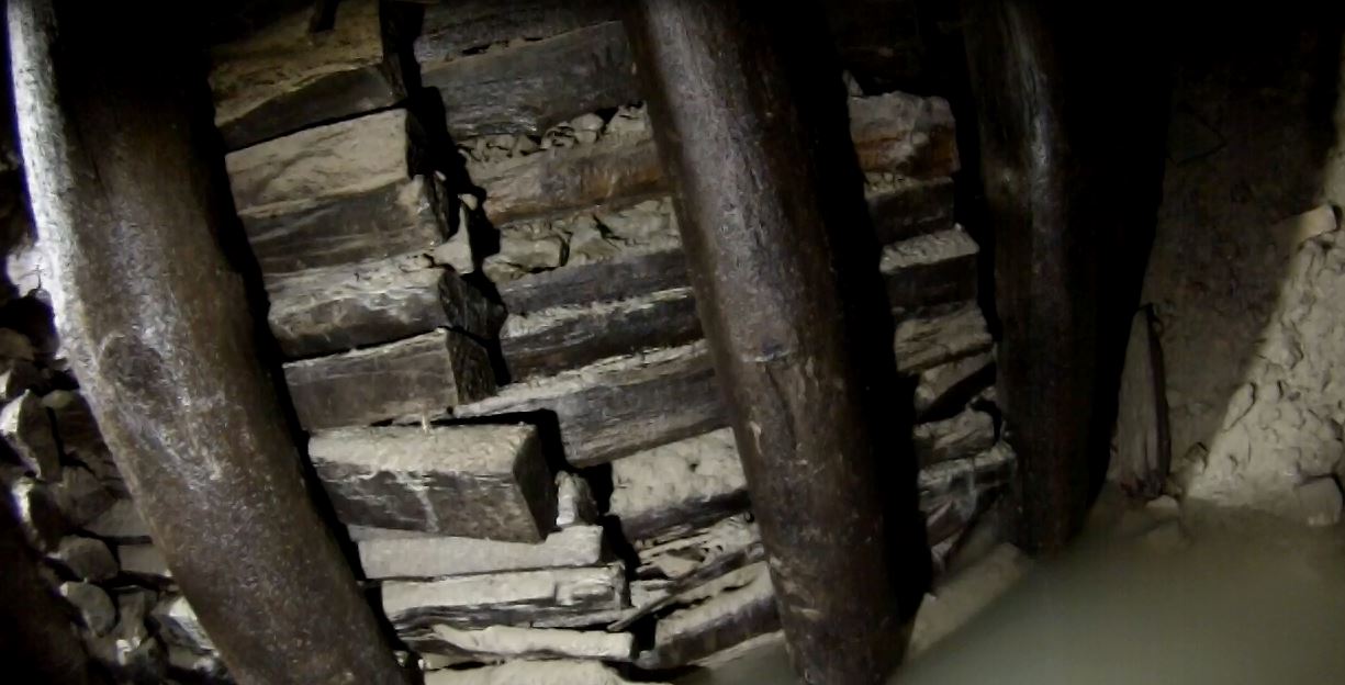

et ben joli trouvaille ! le boisage et l'étayage sont bien conservé par l'eau !
je ne saurais te confirmer si cela correspond bien à une mine mais si ce n'est pas de l'ouvrage militaire il ne reste pas trop de choix à mon avis
il faudrait prendre contact avec les services de l'état (dpsm via l'utam http://dpsm.brgm.fr/organisation_du_dpsm/Pages/utam_est.aspx) pour signaler cela et qu'ils sécurisent le coin
BRGM est déjà venu sur le terrain avant l'ouverture de la cavité. Pour eux au départ, c'était une poche de gypse ou autre, dissoute par l'eau, d'où l'affaissement.
Mais maintenant qu'ils ont les nouvelles photos, j'attend de leurs nouvelles.
Pur hasard ! J'ai coulé mes fondations la veille. Suite à un gros orage, j'ai eu un affaissement au niveau de mon terrain, en plein milieu d'où ma maison doit être implanté !
J'aurais préféré rien découvrir !

Très joli boisage.

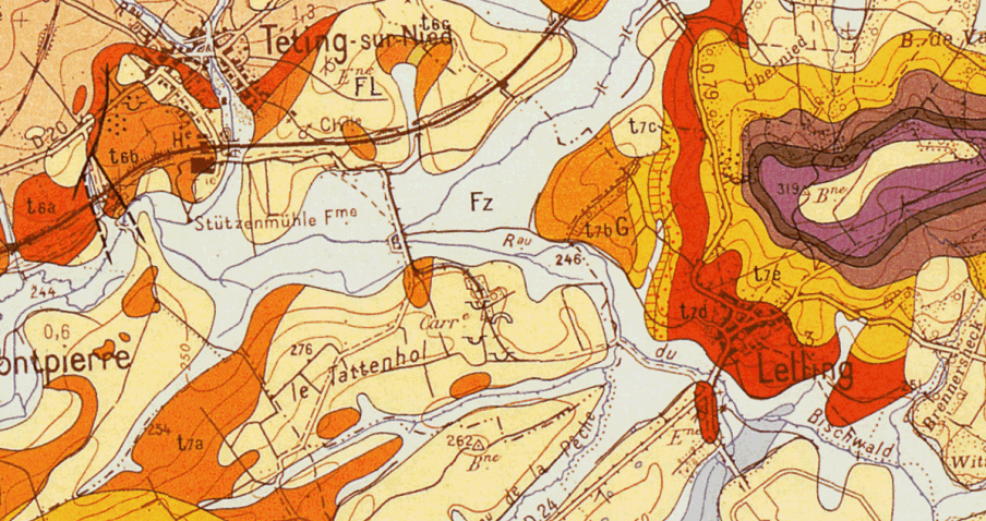

Tu es dans le Trias (merci infoterre), donc l'hypothèse gypse est très très probable, mais pas dissolution, carrière souterraine.
La carte géol indique des exploitations à ciel ouvert lelling.png.5ba736c4b81b20aac90b48fec218398d.png
Jadis (et jusque dans les années 60') les petites exploitants n'hésitaient pas à s'enfoncer en souterrain.
à+ (et bon courage si ça passe sous ta maison).
Merci Gadin pour la carte, mais j'ai reçu la même de BRGM, pas contre ma construction est plus haute dans le village, dans la partie orange repérée t7e
Citation
De quelle carte parle tu ?

Pas du tout!!!   elle ne sécurise que les concessions orphelines (abandonnées sans propriétaire connu) mais suivant le budget alloué au secteur ! Pour les propriétées privées c'est au propriétaire de sécuriser (avec obligation) mais à ses frais!
Dans ce genre de terrain , il faut purger toute la zone, drainer puis combler avec des matériaux durs, insolubles, compactables ............au vu des photos , ce sera un GROS travail!!
Pas possible de changer l'emplacement de la maison ? parce que là , le coût!!!!

Je vais peut-être dire une ânerie mais quid de la profondeur de la galerie ?
Sur la photo 1, on voit une sorte d'éboulement au fond.
Cet éboulement pourrait il n'être que partiel et la galerie se continuer de l'autre côté (et sur quelle profondeur) ?
Et n'y en a-t-il qu'une ?
Je sais qu'il existe des appareils (à ultra-sons) qui détecte les cavités souterraines... Ne serait-il pas prudent de sonder la zone ?
Bonne soirée, cath
Effectivement, au fond il y'a un éboulement mais d'après ce que j'ai réussi à filmer avec la gopro, on arrive à apercevoir derrière l'effondrement, d'autres poteaux en bois, donc ce n'est pas le bout. De plus la galerie tourne de 45° sur la gauche puis de nouveau de 45° au niveau de l'éboulement.
L'idéal serait d'ouvrir à ce niveau avec une pelle mécanique, mais pas évident avec les fondations
