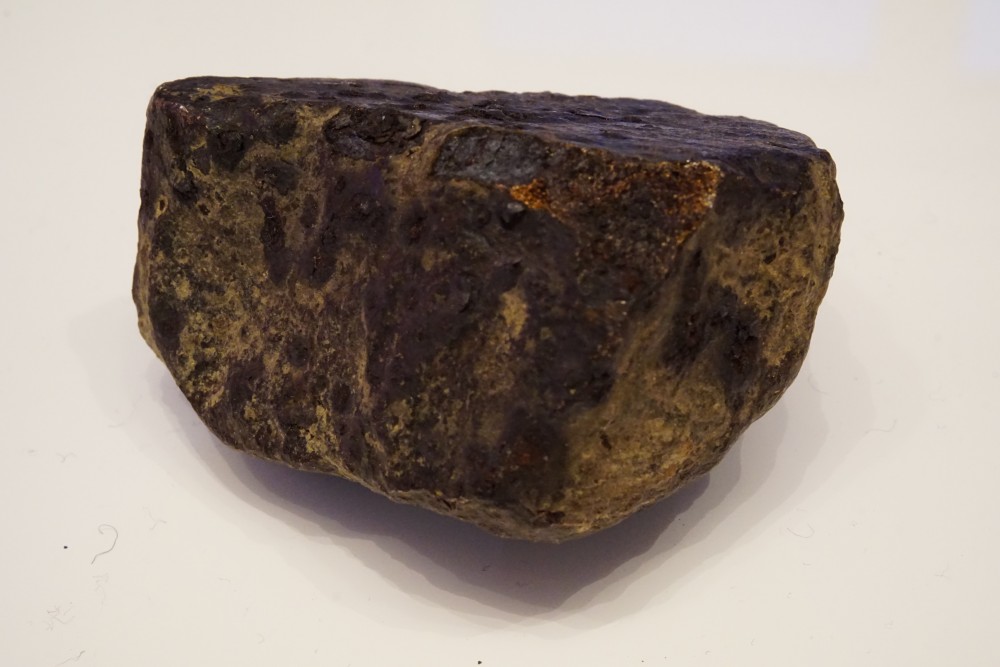

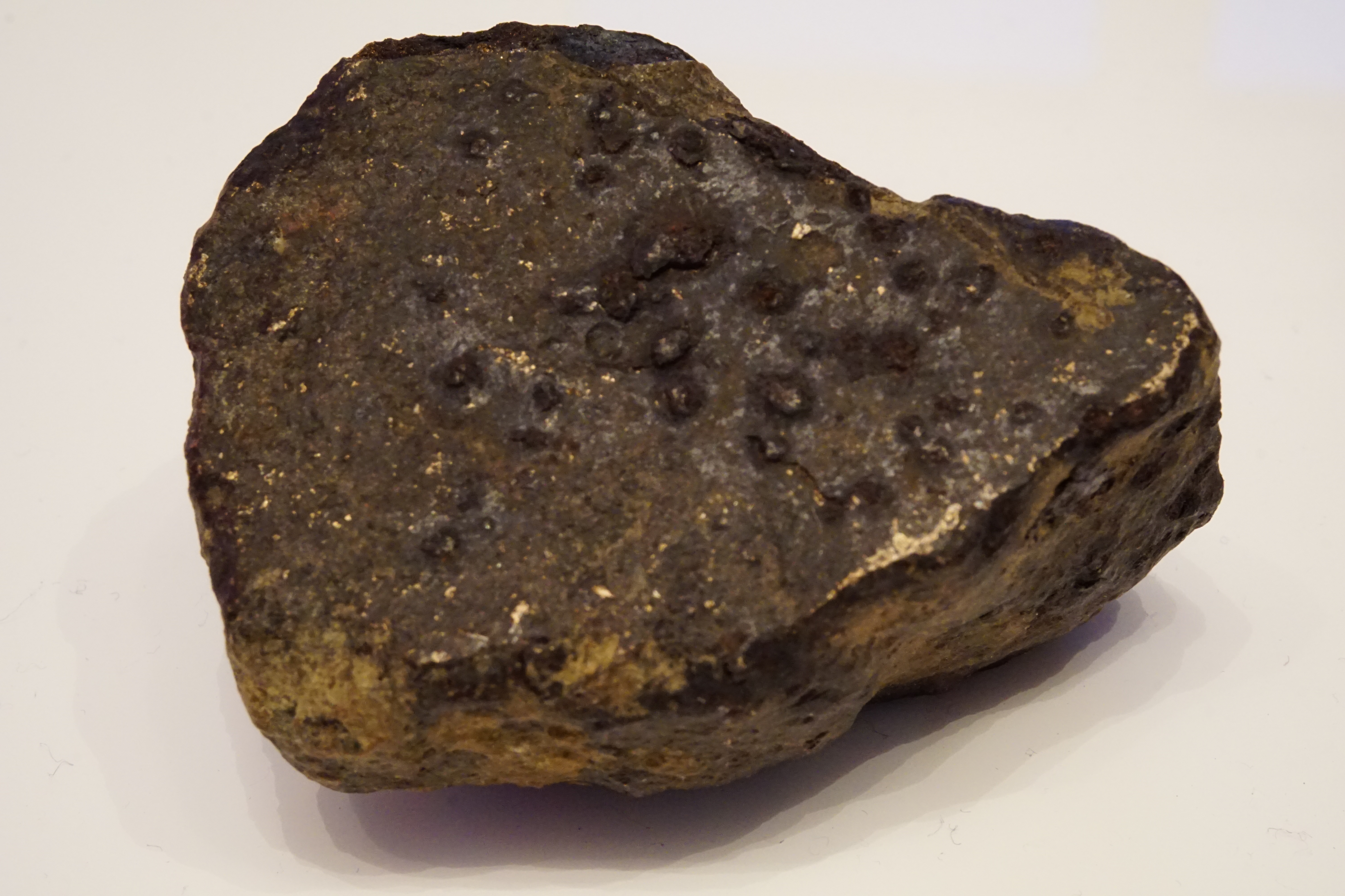

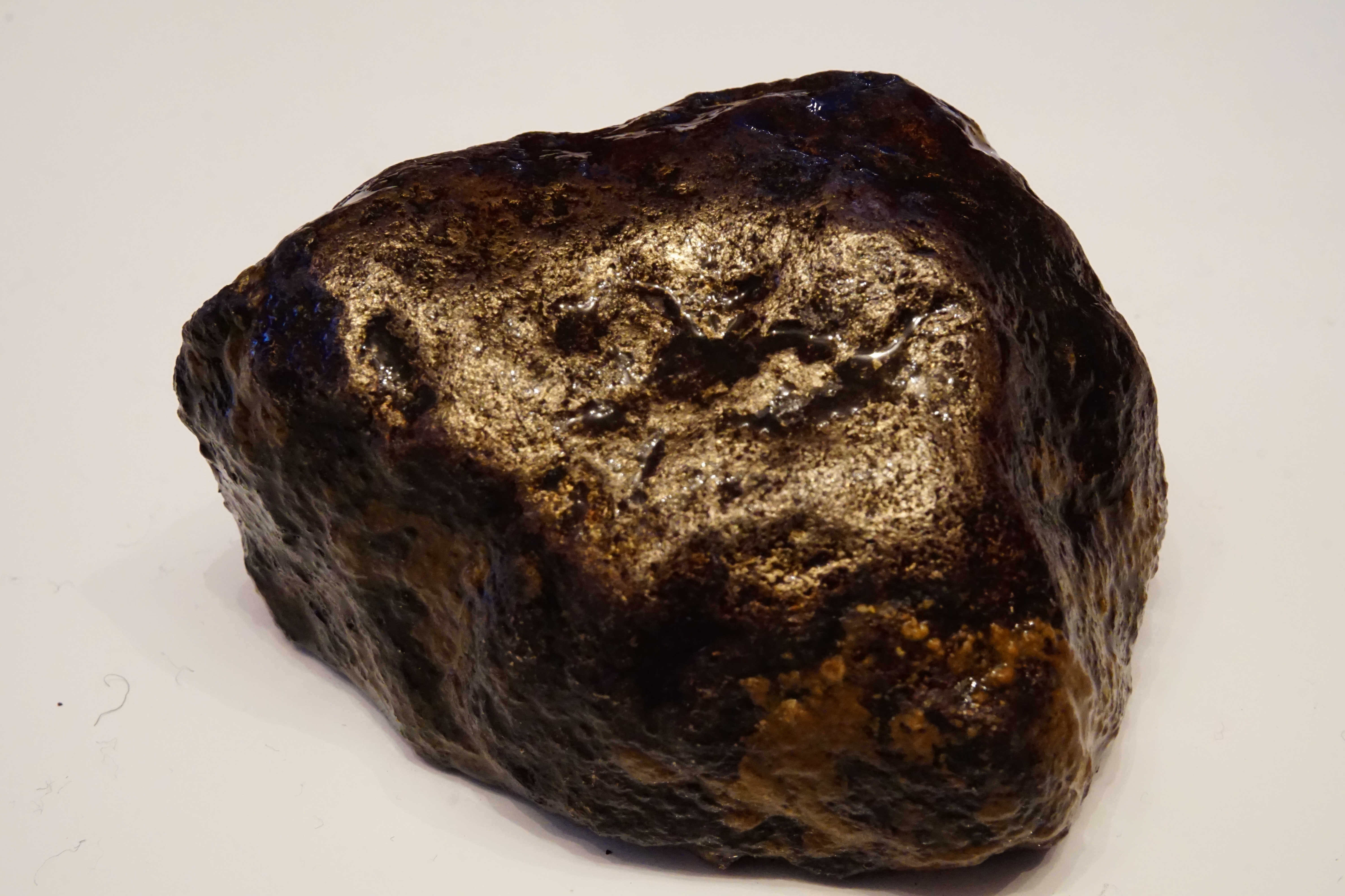

Bonjour à tous !
Comme beaucoup ici, j'aimerai profiter si possible de vos connaissances.
Une pierre m'avait attiré l'oeil il y a quelques années, je l'ai gardée depuis et j'aimerai savoir de quoi il s'agit avec bien sur l'espoir que ce soit une météorite :P
Caractéristiques :
- Brillante, métallique, couleur fer
- Poids = 394gr
- densité = 8,9 quand même !
Elle semble "brûlée" et il y a des sortes de petit nodules sur l'une des faces
Un angle s'est cassé, on dirait qu'il y a une croûte et que l'intérieur et plutôt poreux avec des traces dorées
Merci d'avance
Merci pour toutes ces réponses !
J'ai revérifier la densité c'est bien ça.
La couleur des photos n'est pas tout à fait exact. La surface est vraiment de couleur "fer"
Je vais tenter de la tester avec un aimant
Vous penchez donc plus pour un déchet de fonderie ?

Je viens de faire quelques tests pour essayer de résoudre cette énigme :P :
- Dimensions : 5.5 x 5 x 3.5
- Test de l'aimant : négatif
- Dureté : j'arrive a rayer du verre

Bonsoir,
Ma mesure de densité est juste :content:, c'est juste que la pierre est loin d'avoir la forme d'un pavé et je vous ai donné à chaque fois la plus grande dimension. J'ai revérifié en changeant la méthode et je retombe sur le même résultat.
Pour répondre à vos questions :
- je l'ai trouvée au milieu d'une forêt sur un chemin
- toutes les faces que j'ai testé rayent facilement le verre
Je vais tenter la mesure de conductivité demain et je posterai des photos avec une balance des blancs ajustée
Ça me ferait mal au cœur de la tronçonner mais si il le faut....

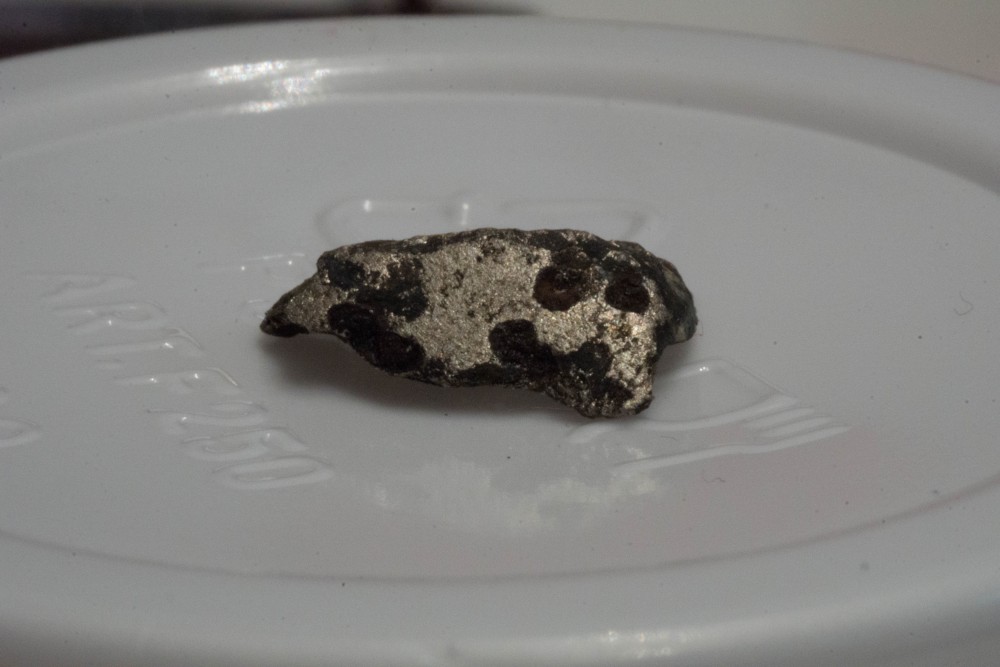

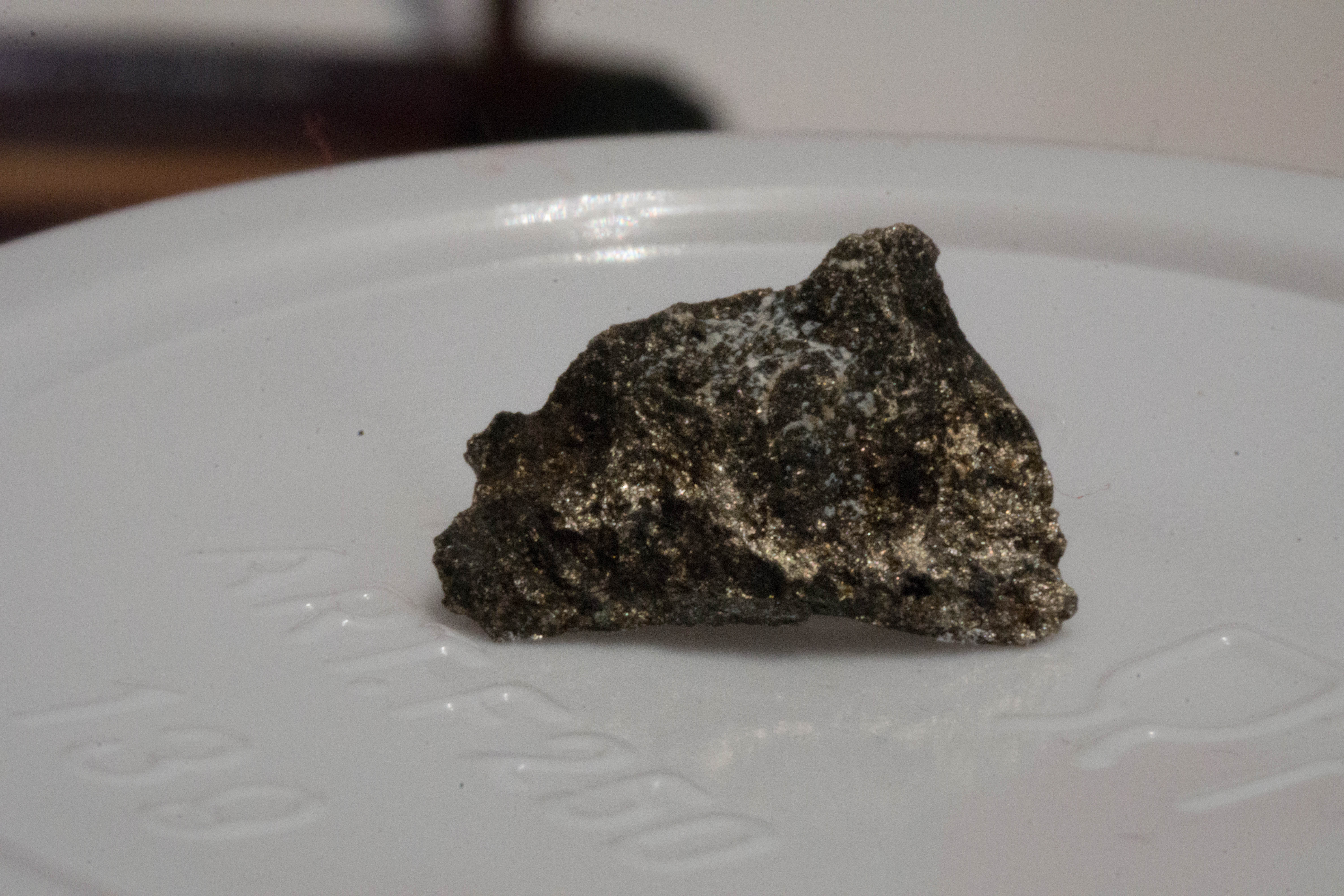

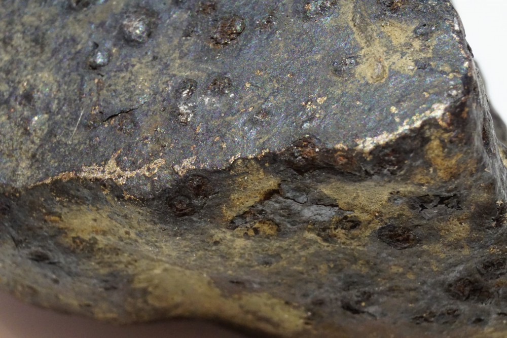

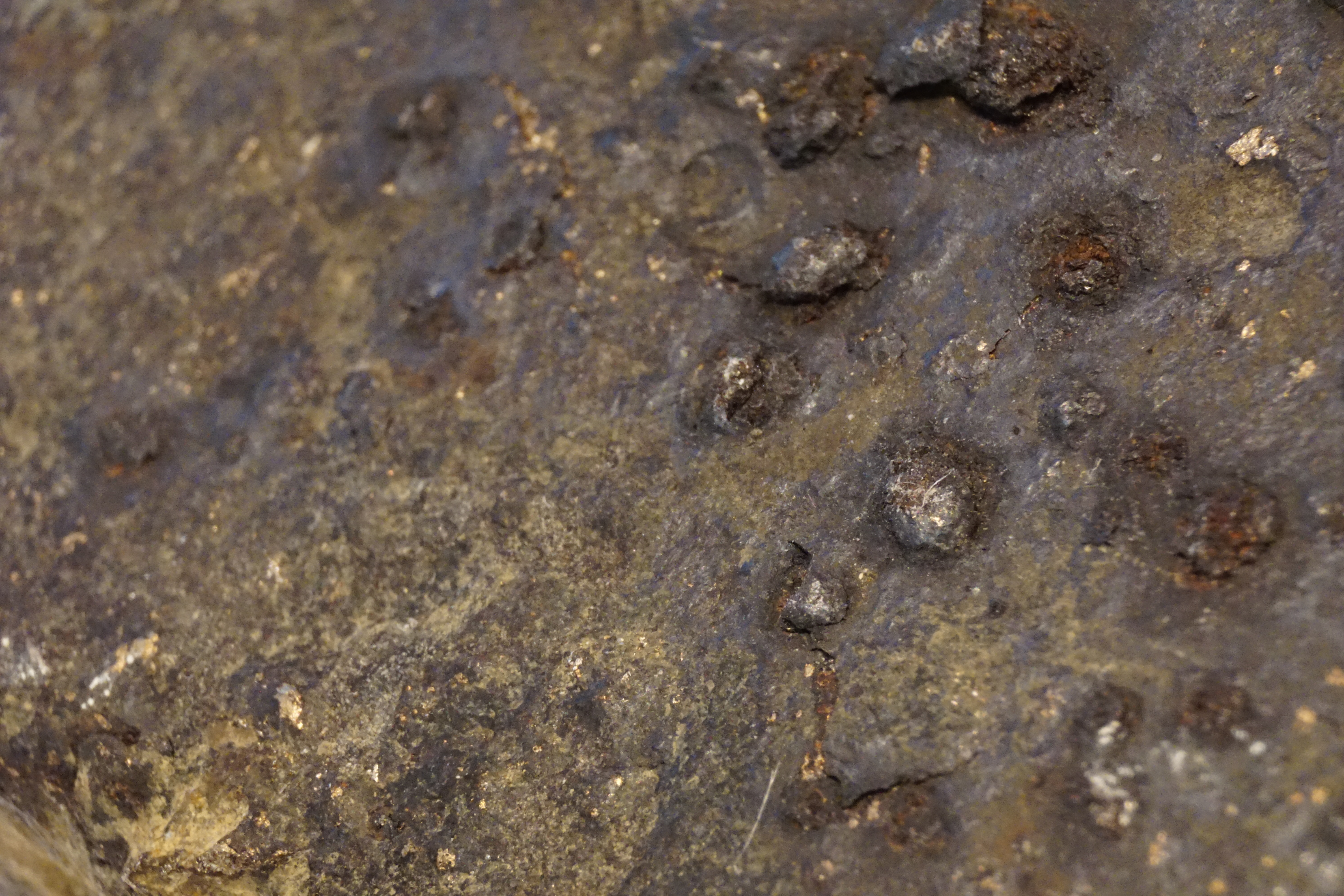

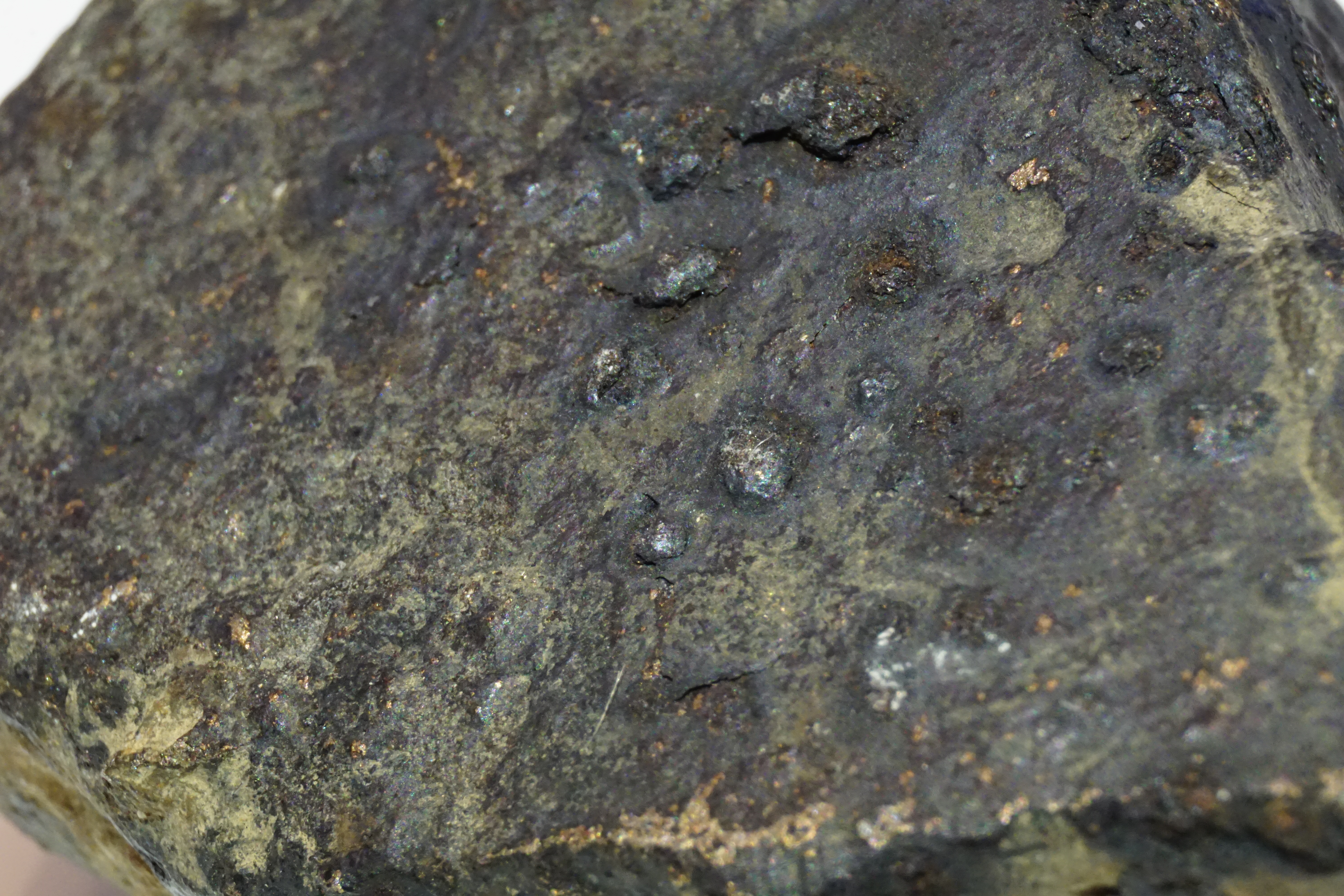

Me revoilà :)
J'ai poncé le morceau qui s'est décroché et j'ai repris quelques photos en ajustant les blancs.
La couleur est vraiment "fer" mis à part quelques paillettes dorées à l'intérieur.
J'ai fait quelques tests supplémentaires :
- Pour commencer : c'est conducteur ! Mon multimètre (certes pas très précis) indique une résistance de 0
- Je ne sais pas si ça a une utilité mais j'avais de l'eau oxygénée qui traînait et je test est positif. Ça mousse

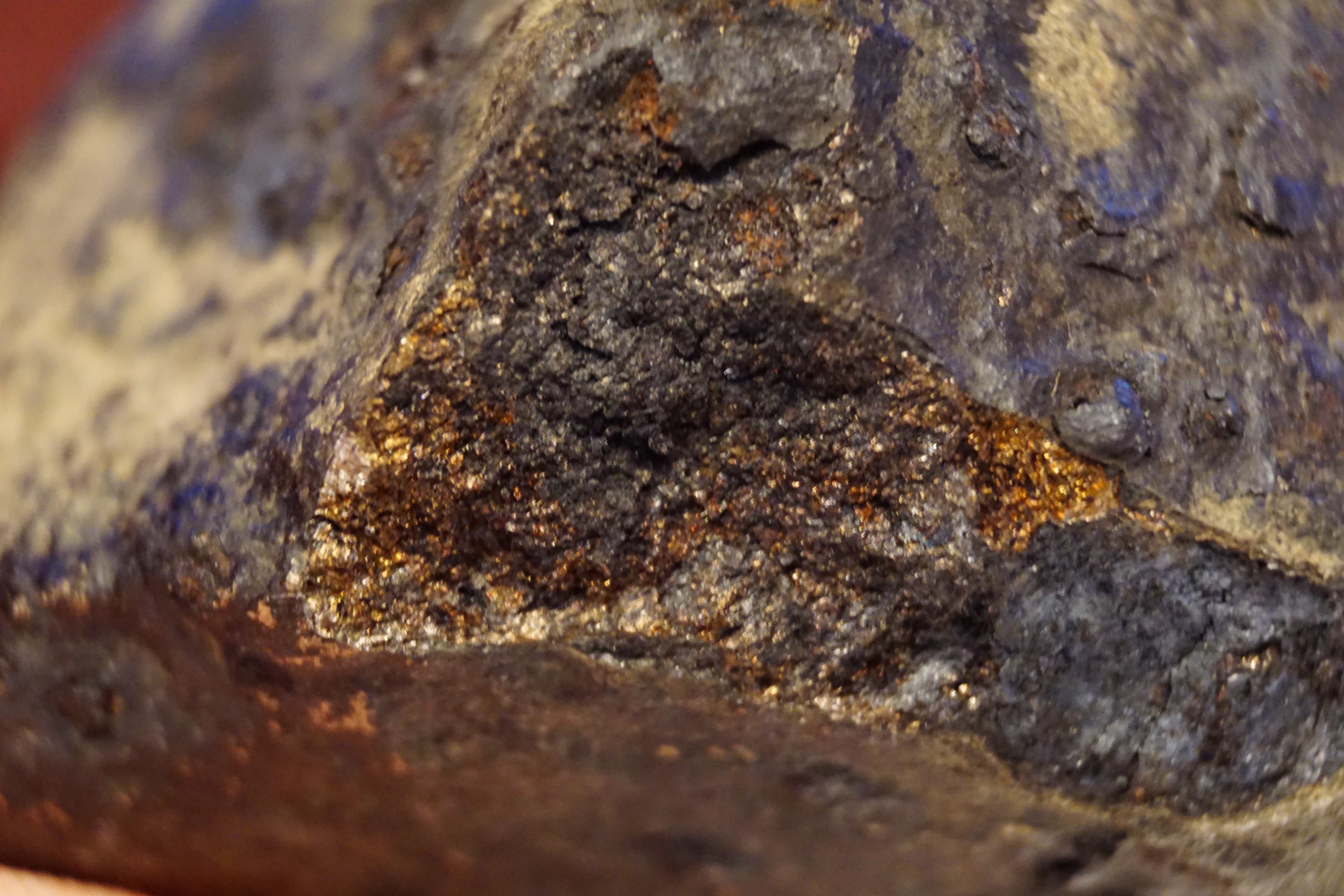

Une photo en gros plan de la partie poncée, c'est possible?
Je suis au zoom max de mon objectif macro :)
Je pense que c'est bien du cuivre. Parce qu'après ce séjour de quelques minutes dans l'eau oxygénée il n'y a plus de paillettes visibles sur mon échantillon.....

Ce qui est vraiment étrange, c'est qu'il n'y a pas une seule trace d'oxydation, de rouille.
N'y a t-il pas une liste des métaux et de leurs caractéristiques qui existe ? Parce qu'au final, il ne doit pas y avoir des centaines de métaux qui ont une couleur "fer", qui ne réagissent pas à l'aimant et qui ne s'oxydent pas, si ? Un déchet d'inox ? Une pépite d'argent ?! :P
L'acide chlorhydrique seul n'agira pas sur le cuivre. Mais si on ajoute un oxydant puissant comme l'eau oxygénée, le cuivre va passer en solution et celle-ci prendra une couleur vert/bleu.
Tu dis qu'il n'y a aucun trace d'oxydation et pourtant, sur les premières photos, on voit nettement une croûte noire... Il faudrait comprendre ce que c'est.
La couleur fer, c'est malheureusement la couleur de la plupart des métaux. En l'absence d'oxydation ou de traitement de surface, ils sont presque tous gris plus ou moins clair. Seuls l'or, le cuivre et certains de leurs alliages ont une couleur marquée.
C'est peut-être un alliage cuivreux mais certainement pas du cuivre pur.

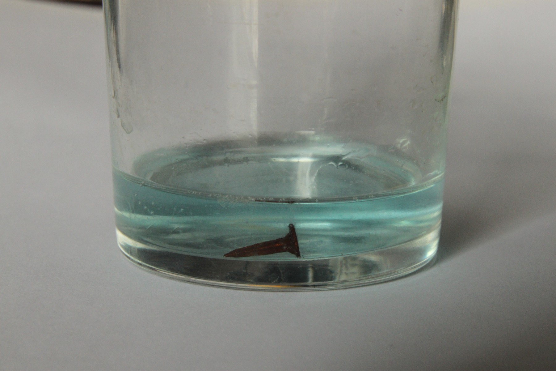

Le test proposé pr jjnom, acide + eau oxygénée devrait être plus efficace. Tu pourrais aussi essayer avec de l'ammoniaque.
Je viens de faire un petit essai avec un mélange de vinaigre et d’eau oxygénée. Ça marche aussi.
Sur la photo, le clou en cuivre a fait trempette pendant une heure. J’ai dosé au pif (à peu près 50/50) d’eau oxygénée 130 volumes et de vinaigre ménager (bien choisir un vinaigre incolore) à 8 degrés.
Ça évite les émanations de chlore de l’acide chlorhydrique mélangé à l’eau oxygénée.
