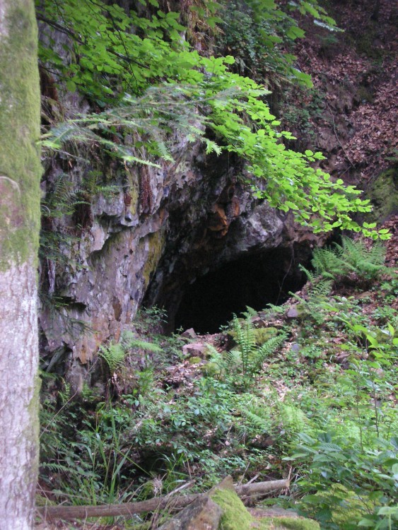

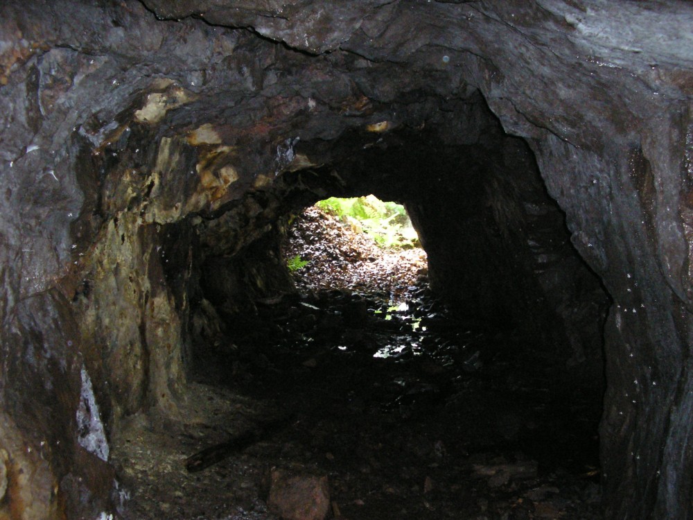

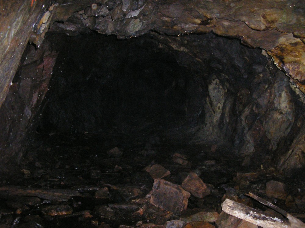

Ce gisement "polymorphe" a fait que je ne suis jamais rentré sans une nouveauté et quasiment jamais sans une nouvelle question. A fur et à mesure j'ai rédigé un gros travail avec un descriptif, mes hypothèses et mes conclusions soit près de 70 pages.
Le plus étonnant est que mes trouvailles ne représentent qu'à peine un demi mètre cube de volume extrait avec marteau et burins et sans impact notable sur cette grotte noircie par la Biotite.
Photos :

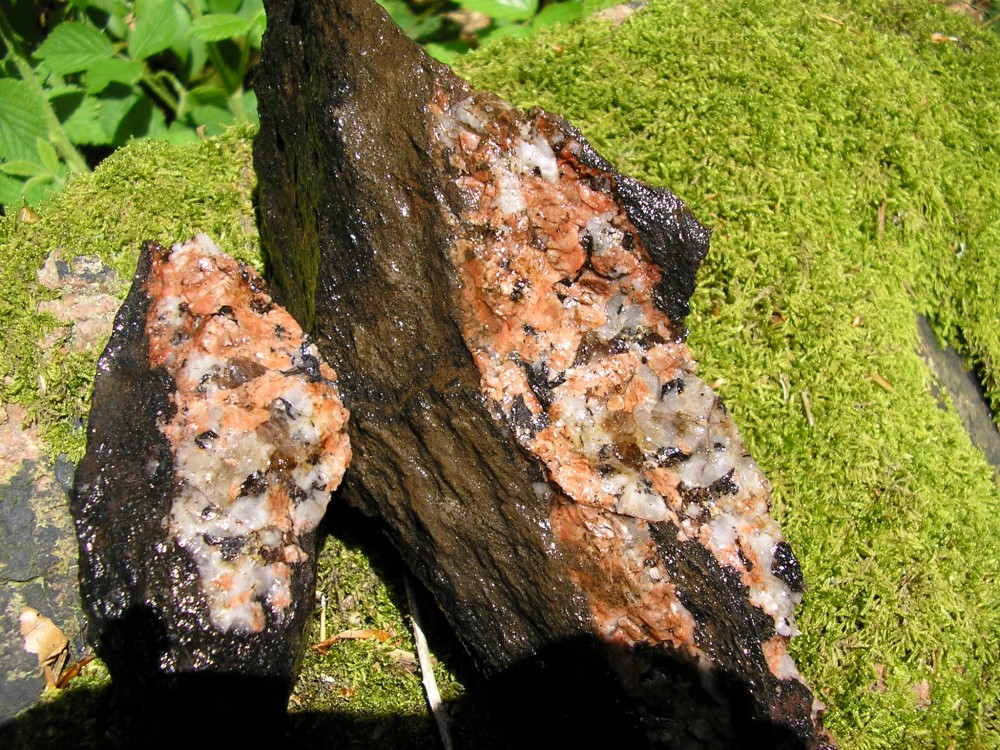

-entrée de la grotte
-filon d'Adulaire
-le fond
-vue du fond

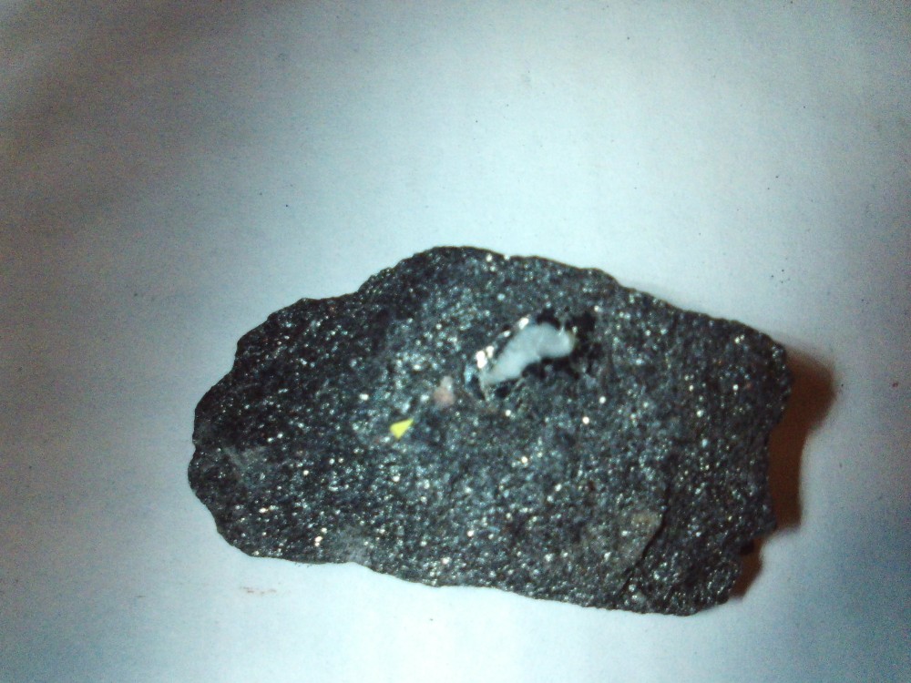

Arsenic natif, finement cristallisé en surface (rare), recouvrant des tetrahedrite plutôt grosse, on peut deviner la taille des cristaux grâce au volume des « bosses », le tout sur du quartz.
spécimen dégagé à l acide, il reste encore des carbonate au dos.
