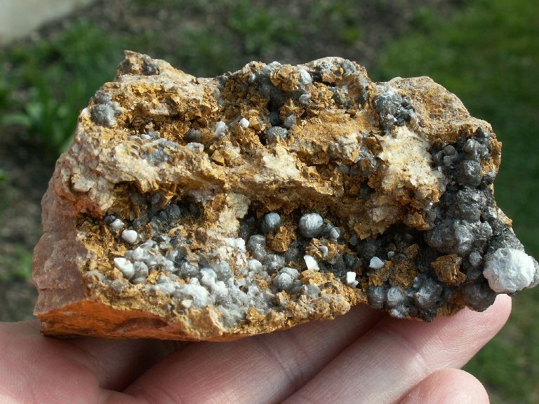

Je penche pour un minéral, j'ai même une idée, mais je ne sais pas si ça colle pour Steinbach… Il me semble voir des vides (boxwork) et des " pleins " (pseudomorphoses ?)…
Le contexte, c'est quoi ? quel type de roche ? j'ai du mal à voir… À+
<<< Une petite question, J'ai trouvé cette pierre à Steinbach, qu'est ce que ça peut être ??, une empreinte d'un autre minéral ? >>>
S'il y a du zinc , peut être hémimorphite pseudomorphosée en ..... quartz ??????
Dans le coin ou j'ai trouvé cette pierre (Sur les pentes pour monter à la chapelle Ste Thérèse, pas trés loin de la mine St Nicolas pour ceux qui connaissent.) on trouve une mineralisation polymetallique , Plomb, Cuivre, Zinc. Gangue quartzeuse.

Il y a bien de l'hémimorphite, mais je crois que c'est de la micro......
Message #528 : quelques tests ?? la gangue ??
a tout hasard (pour faire démarrer le truc ...) stibine ??
A ma connaissance pas de Stibine à steinbach.... :sourire:
Pour ce qui est des tests, ça va pas être facile, il faut que je retrouve dans quelle caisse elle se trouve.....et ça c'est pas gagné.......c'est un caillou que j'ai trouvé il y a déjà plusieurs années :super:
Pour ma part j'avais une petite idée, peut être un boxwork d'aragonite !!!

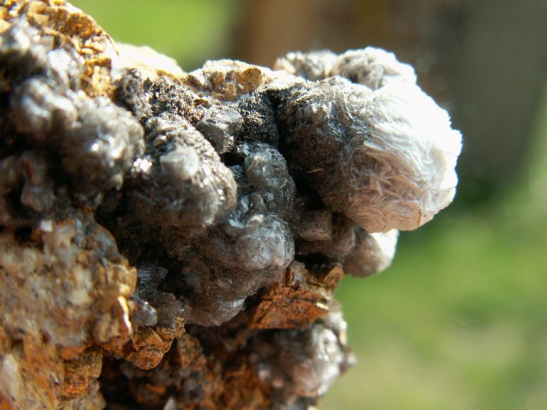

Tes cristaux rayonnés sont sans doute de l'aragonite de la mine Herrenstube à Steinbach, si Iznogoud pouvait confirmer...
La Magnésie/prehnite est une bête calcite, 9 chance sur 10. Peut-être lié au bassin permien de Saint Dié.

je confirmes ce que tu as dis sur l'hemimorphite de Steinbach Samael, c'est surtout en micro et dans ce secteur j'ai trouvé qu'un seul échantillon. Les deux secteurs plus favorables à ce minéral sont la mine Saint Nicolas sur le filon du GrossSilberthal (désolé pour la grammaire, je n'arrive pas à faire le caractère remplaçant les 2s de gross) et le Kleinsilberthal.
Dans la zone ou tu l'as trouvé il n'y a pas d'aragonite et souvent le quartz massif comprend ce genre de cavités recristallisée avec du quartz. C'est sans doute une pseudo mais de quoi...? :gratte-tete:
Dans la zone ou tu l'as trouvé il n'y a pas d'aragonite et souvent le quartz massif comprend ce genre de cavités recristallisée avec du quartz. C'est sans doute une pseudo mais de quoi...? :grand sourire:

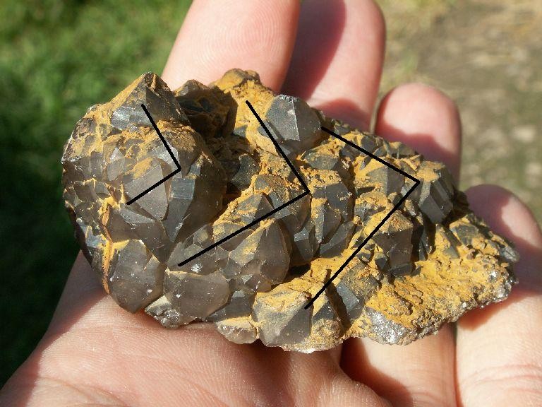

J'ai néanmoins un petit doute sur ton quartz de Niederbruck. Puis-je voir le verso stp?
Tous ceux que j'ai vu de ce site sont assez isolés (voir page 24) avec un peu de pyro. Le tiens ressemble plus à du Maxonchamp, d'ailleurs en regardant une fois de plus ton échantillon, je retrouve des groupements d'aspect cubiques. As-tu de la fluo en dessous ou une contre-empreinte cubique? Cela dit je ne connais pas tout non plus et serait content pour toi de me tromper. Si j'y pense je ferais une photo de mes exemplaires, tu verras que c'est très ressemblant.

Merci pour toutes ces infos.......pour le quartz de Niederbruck....j'ai un doute aussi. J'ai déjà vu un amas de quartz de ce genre au musée du florival à Guebwiller étiqueté niederbruck, mais il était accompagné de pyro. Je prends une photo de l'arriere de la piece demain, mais il n'y a rien, pas d'empreinte de fluo.....

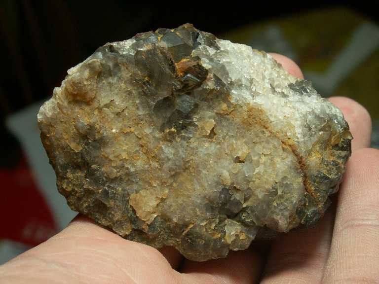

Sinon j'ai encore un caillou qui me laisse perplexe......trouvé il y peu de temps à Steinbach, cette fois ci sur les pentes du Scheltzenburg, au dessus de la mine du Donnerloch.
C'est une espece de nodule qui semble oxydé, densité 2,61

dommage, on dirait qu'il n'y a pas de gangue sous le quartz.
Sur tes premières photo on a l'impression que les quartz sont rangés de sorte à former un (ou plusieurs) ensemble cubique. Regarde ta pièce et dis moi si ça te fais la même impression?
Si c'est bien le cas c'est sans doute du Maxonchamp.
Concernant l'autre pièce on dirait une contre empreinte de coquillage fossile mais la roche ressemble à un grès...

Pour le quartz, non pas vraiment......pour moi il n'a pas une forme bien définie !!!!
Pour l'autre caillou j'ai eu la même impression que toi, j'ai toute suite pensé à du grès , mais c'est la première fois que j'en voyais dans ce coin là. en Fait, au dessus de la mine du Donnerloch tu as un endroit ou il n'y a plus de végétation et ou la terre est rougeâtre, J'ai pris le chemin sur 300 à 400m sur la droite quand tu regardes le sommet et c'est sur la pente en allant vers le sommet que je l'ai trouvé.

j'ai lu ta réponse alors que je retouchait un peu ton image, celle qui me fait penser au quartz de Max qu'on trouve parfois sur la Fluo. Avec les traits que j'y ai ajouté tu vois maintenant ce qui m'y fais penser.
J'en ai un qui est biterminé de 2cm de long, trouvé au fond d'une fissure.
Parfois ce genre de quartz se détache et recristallise légèrement. Ce qui pourrait expliquer que tu n'as pas de gangue au verso.

pour Samael, grès très très certainement, à ciment ferrugineux plus précisment.
fossile --> roche sédimentaire
on voit des grains
dureté 7 --> de quartz
trace rouge --> et des oxydes de Fe
cqfd
