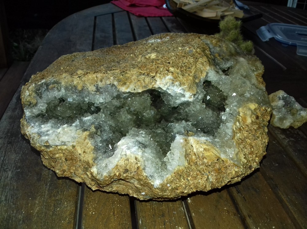

Les Antilles sont malheureusement sous représentées dans les posts concernant les minéraux probablement parce que leur histoire géologique est plus recente et liée à une volcanologie de type peléene ... et pourtant ils existent bien: comme ces encroûtements de calcite ou encore d'hématite trouvé le premier dans une résurgence littorale paleohydrothermale et le second dans des lapilli d'anciennes fumerolles de Guadeloupe

La Guadeloupe a vraisemblablement été très peu explorée pour la minéralogie, Westercamp reste très évasif sur le sujet. Tu peux trouver des calcites dans toute la partie calcaire de l’île avec une terrible tripotée de fossiles. Sur la partie volcanique en se calquant sur la minéralogie de la Martinique tu dois pouvoir trouver : baryte, quartz, cortège de zéolites, calcite, enstatite-ferrosilite, pholgopite, gypse, augite, magnétite. Si la minéralogie est similaire, va vers les terrains les plus anciens, ceux qui ont en 15 et 35 millions d'années, c'est là qu'on trouve les meilleurs minéraux en Martinique. Tu va devoir t'aider d'une carte géologique et de beaucoup de patience. Un conseil : sois le plus discret possible !!! Les antillais comprennent assez mal que l'on puisse s'intéresser à des cailloux, ça t'évitera de perdre du temps a expliquer ce que tu fais et de protéger ton site : le gisement martiniquais le plus riche a été méthodiquement pillé avant ma naissance.

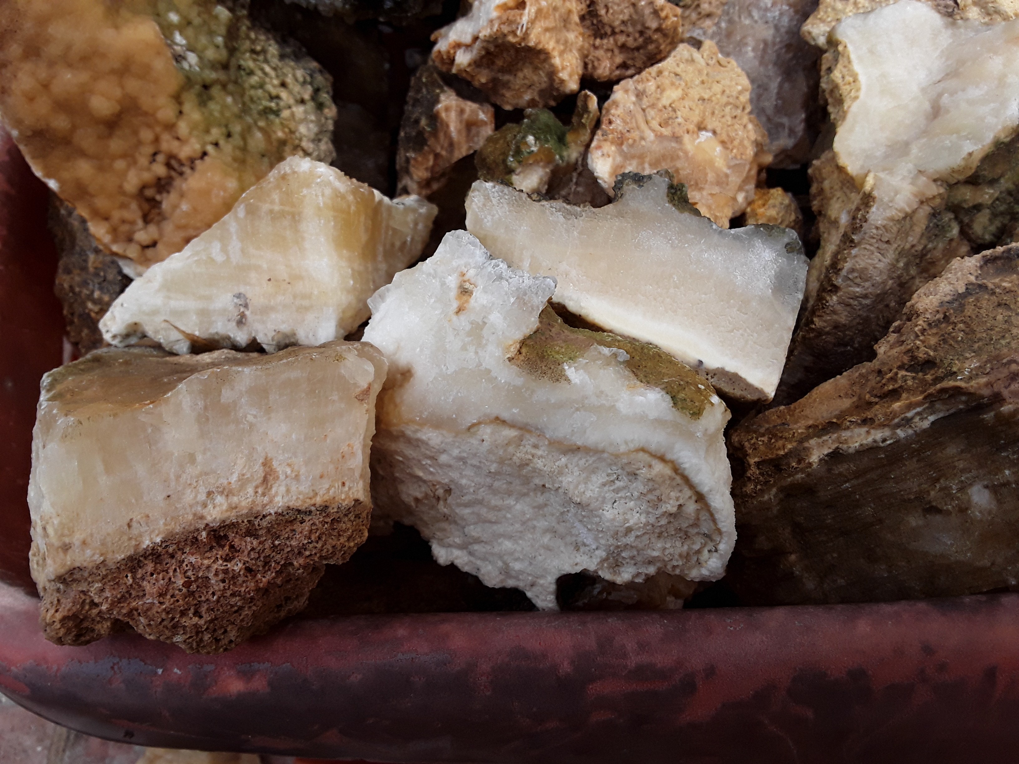

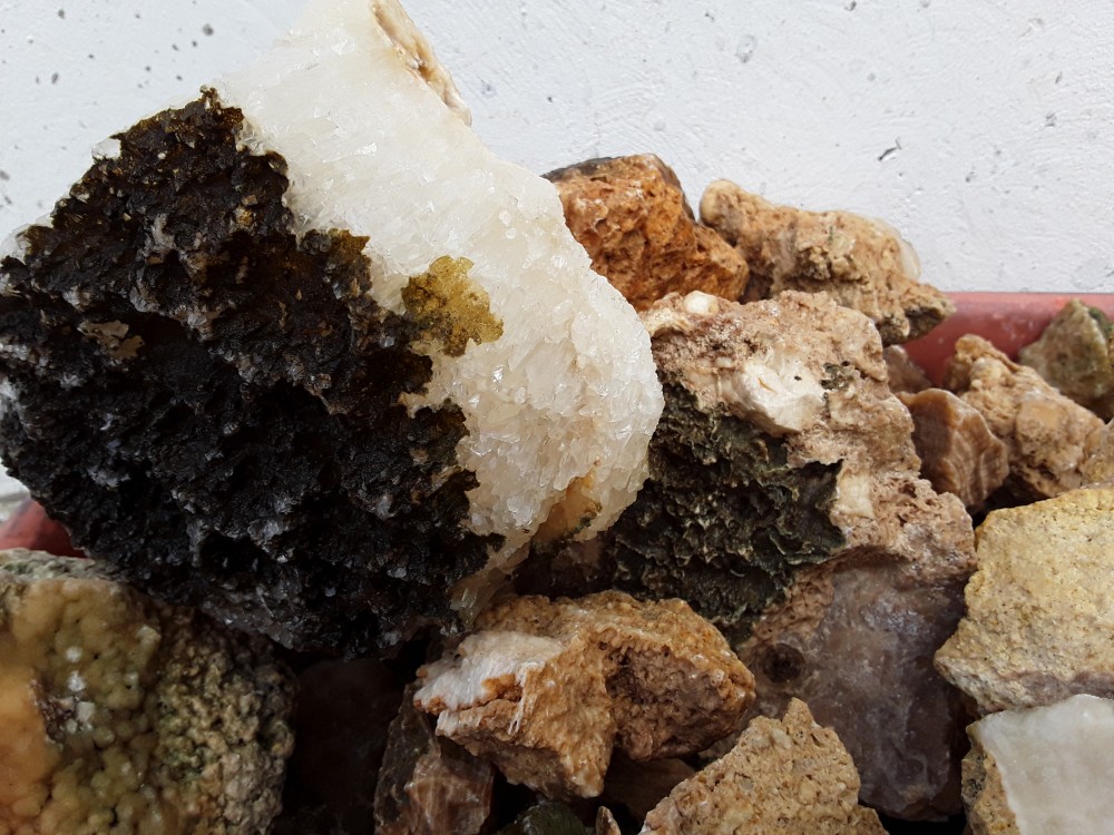

En PJ des photos d'une jolie calcite que j'ai trouvé, cristallisée dans la coque d'un bivalve (apparemment).
Le ‎13‎/‎05‎/‎2018 à 17:00, Bubule a dit :
J'ai plus l'impression que le quartz s'est formé dans un corail fossile et non un bivalve... les minéralisations dans ce genre de fossiles sont assez courantes..
Le 15/05/2018 à 08:34, coraline a dit :
Bonjour, c'est de la calcite c'est sûr. Après il peut effectivement s'agir d'un corail. Ce qui me fait penser au bivalve ce sont les stries sur les deux faces de la pièce, la cavité et aussi les formes de "dents" autour de l'ouverture.
Oui pardon je suis étourdie je voulais dire calcite ^^
Justement ce sont les stries qui correspondent plus aux aux coraux fossiles ! J'en avait trouvé des similaires à Bourges (18)... C'est assez courant de trouver de la calcite dans les polypiers ou coraux. Pour moi quasi sur que ce n'est pas un bivalve..
