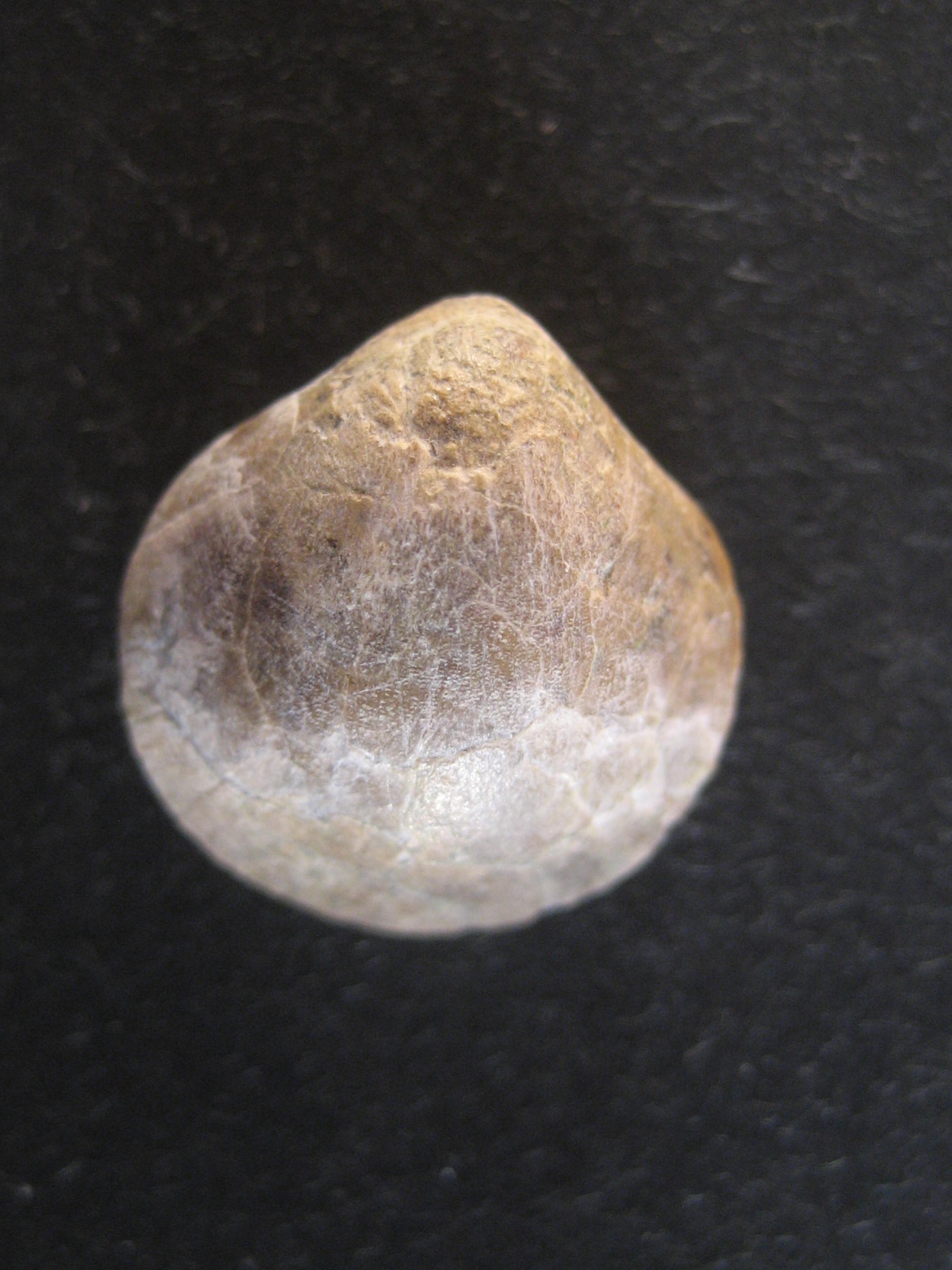

j ai un ami qui m a envoyé ses moules,trouvés dans les champs de L indre;mais lui n étant pas un connaisseur de fossiles;n as pu me donné de renseignements!
Pour moi a part secondaire(crétacé)mais il y en as tellement que j ai du mal a reconnaitre.
Il y en a deux je pense qui sont plus larges que les trois autres??
25/20mm et 25/23mm pour les plus larges!
Merci

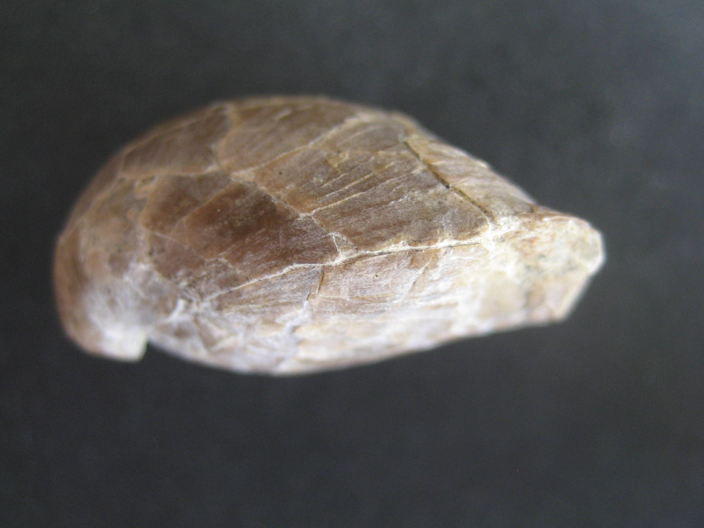

explication avec ta photo N°1
La commissure frontale (en bas sur ta photo) est en opposition au crochet (en haut sur ta photo).
Les commissure latérales sont de chaque coté.
La valve dorsale est celle du dessus sur ta photo en opposition à la ventrale qui porte le crochet.
voilà, est-ce plus clair ?

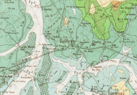

Bonjour à tous,
Du Cénomanien peut être mais pas obligatoirement. A Guilly il y a aussi pas mal de Kimméridgien et j'y ai trouvé des Terebratula subsella.

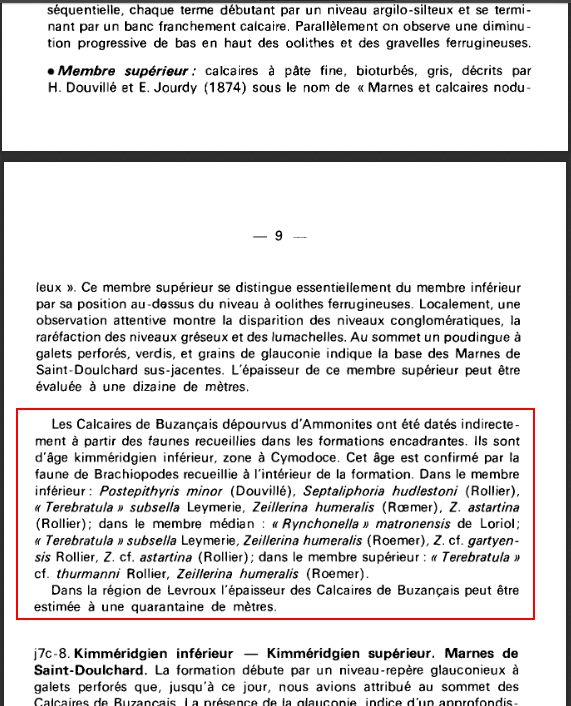

Voilà ce qu'en dis la carte géol qui cite des brachios qui pourraient éventuellement correspondre. Par ex Zeillerina humeralis pour la bestiole "ronde".

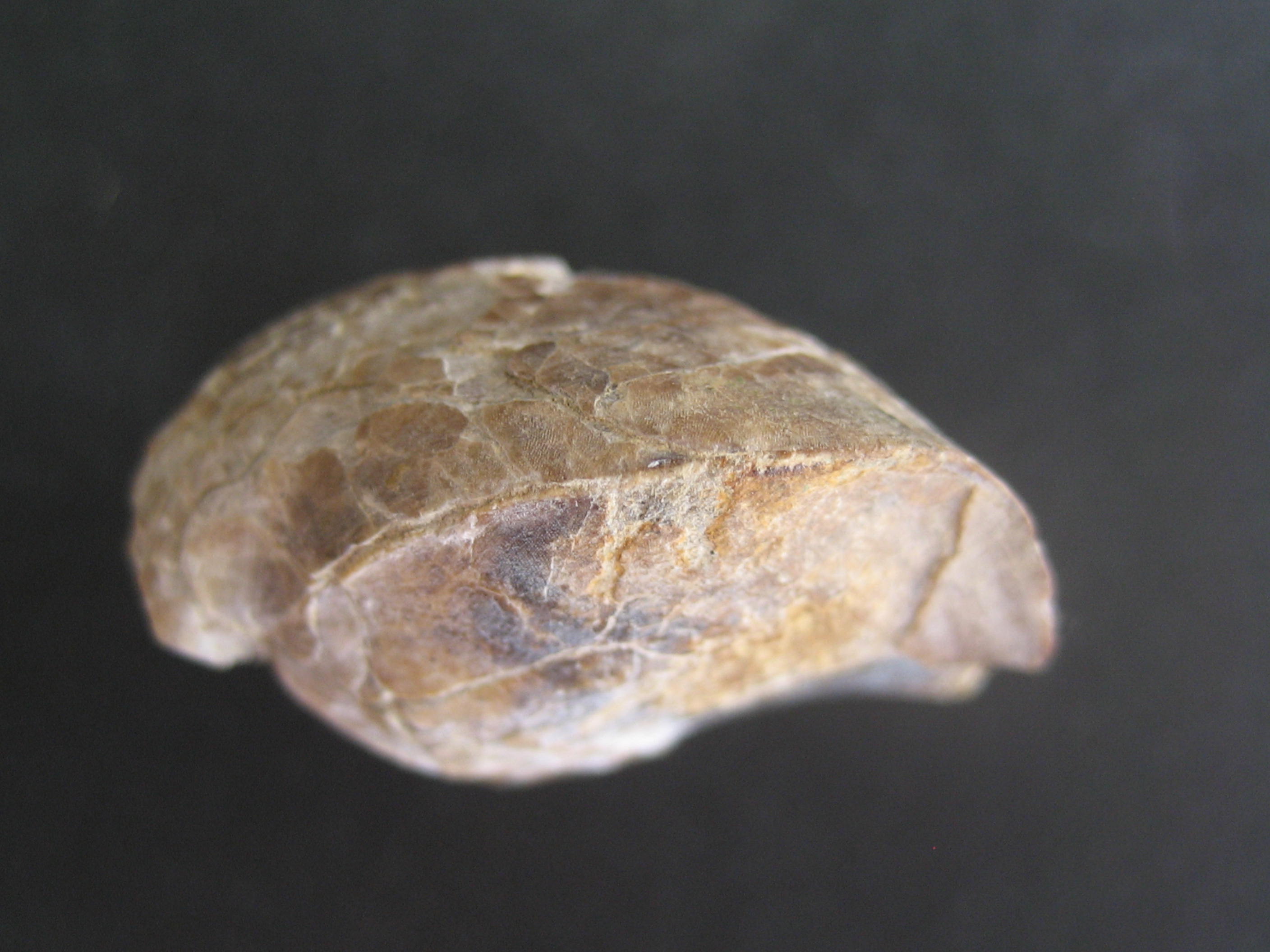

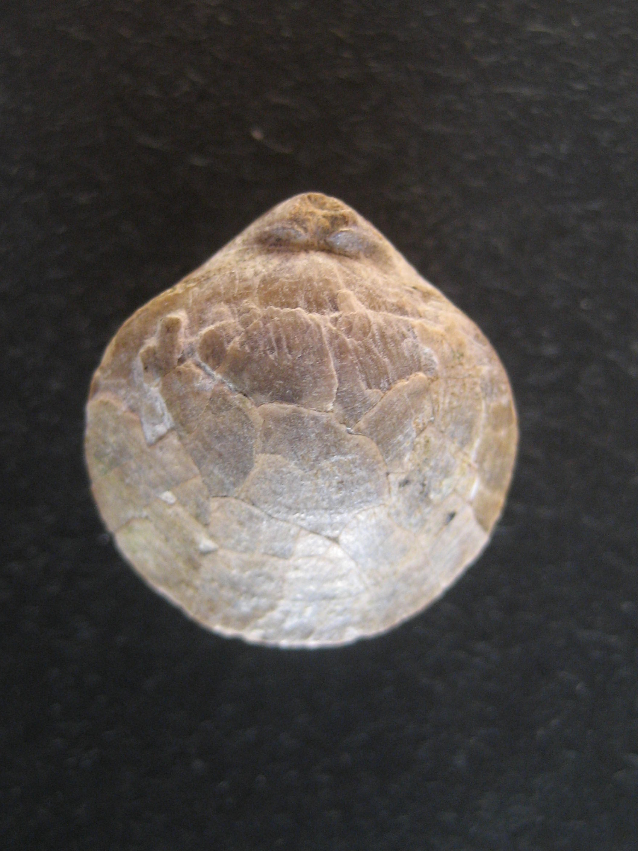

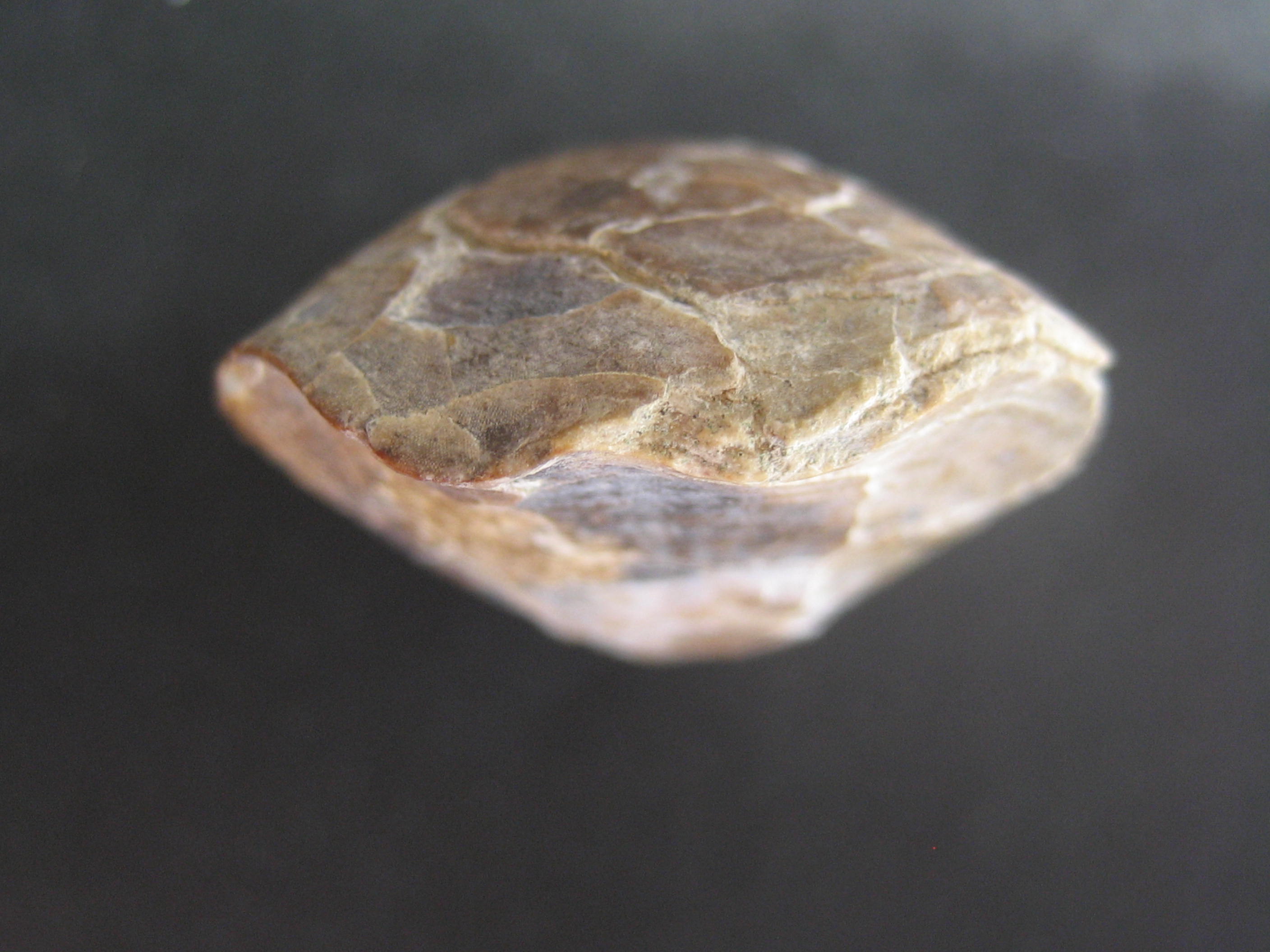

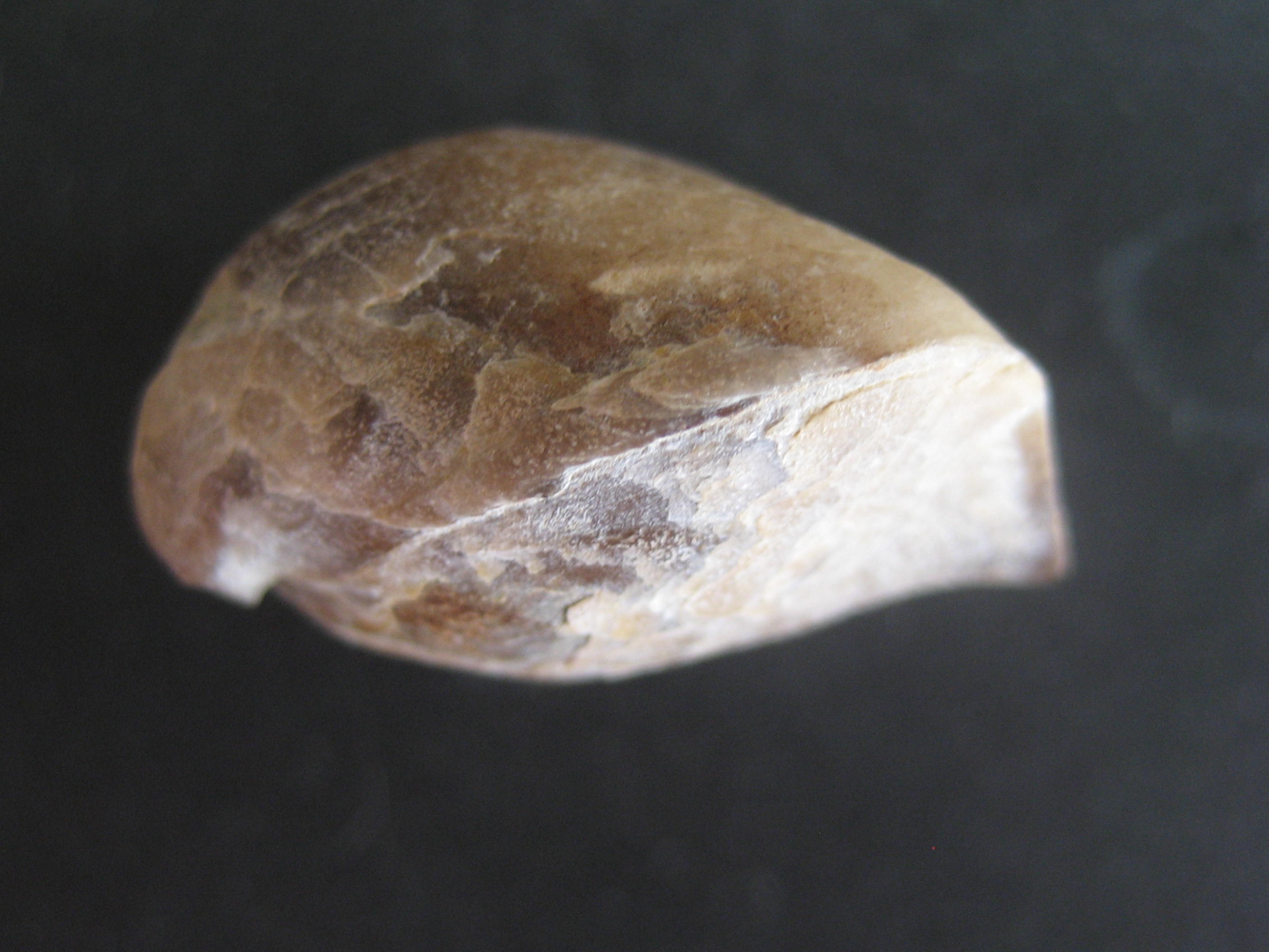

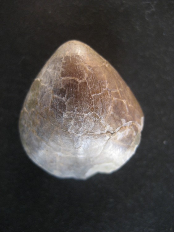

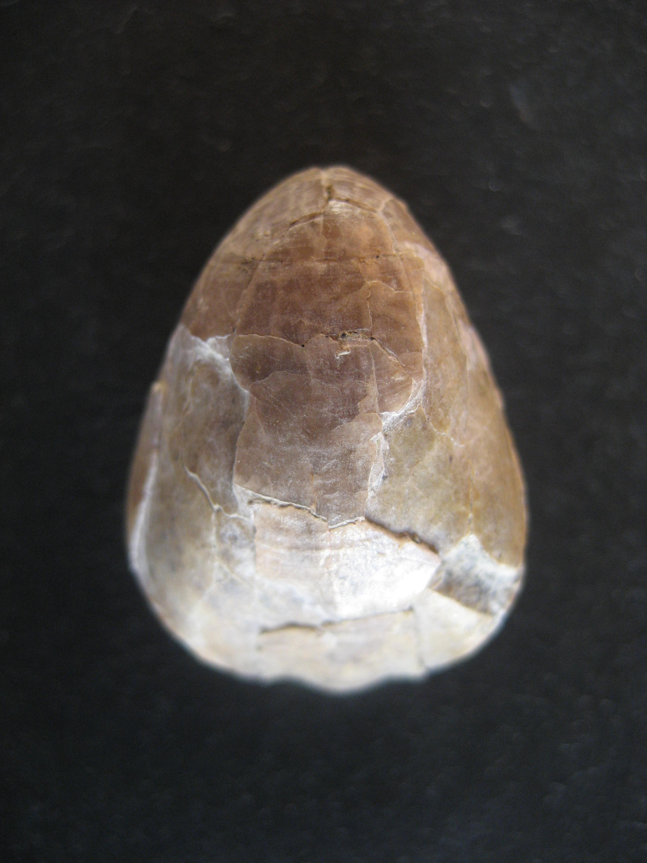

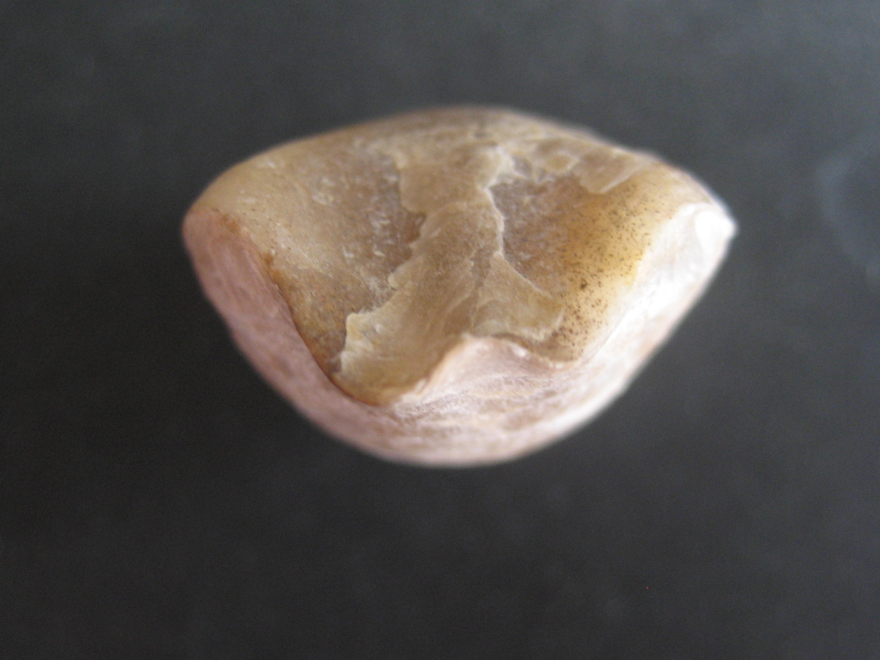

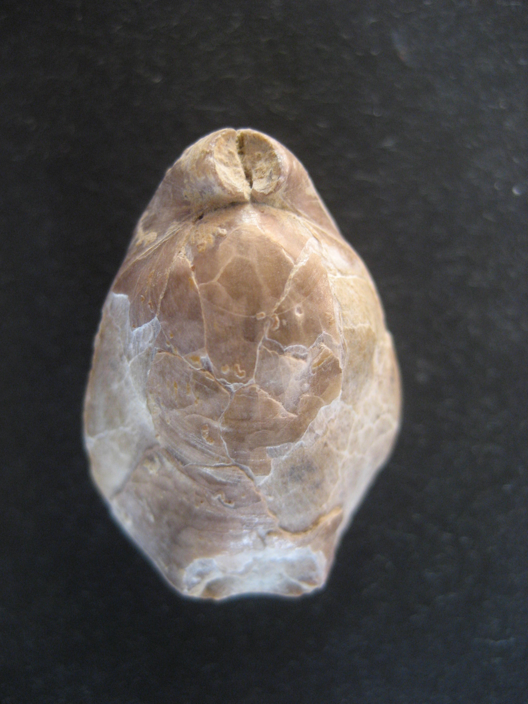

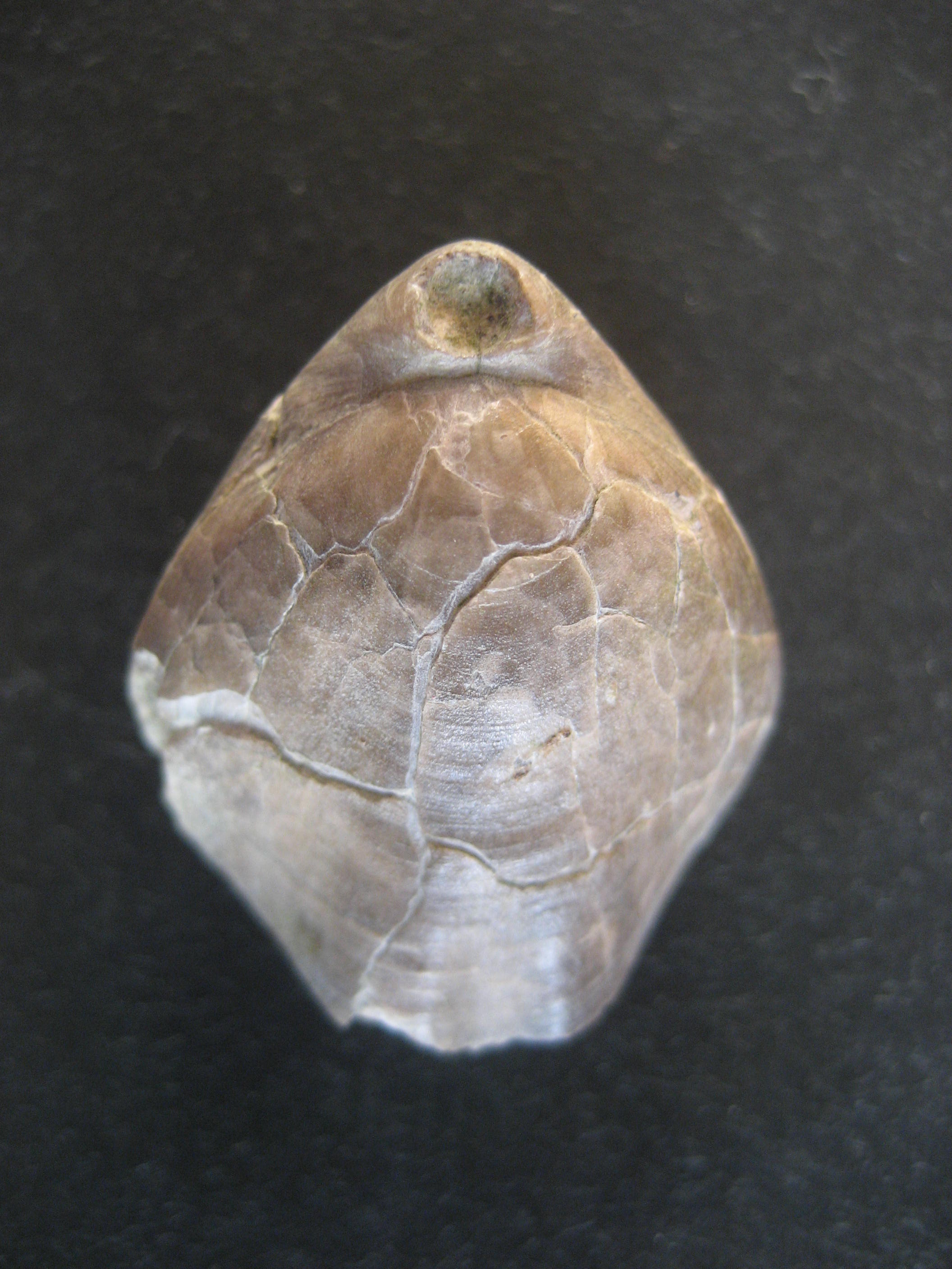

voici des photos de cotés et de face..les trois 1eres de la plus large
les deux autres de la petites,en espérant que ça suffiras,j ai déja pas mal pris trop de  votre temps.

On a le Cénomanien (moyen principalement) sur les Marnes de St Doulchard. Le Calcaire de Buzançais sous-jacent n'affleure que bien au Sud de Guilly, en-dessous de Fontenay. J'ai donc éliminé le calcaire à subsella pour cette raison.

Marnes de Saint Doulchard, Kimmeridgien sup et pas loin de la limite avec le Cénomanien.
Terrain glaiseux parsemé de calcaire, ça va bien avec cette formation essentiellement argileuse avec quelques bancs de calcaires, connue pour contenir de très nombreuses coquilles d'un petite huître et ça ne cadre pas avec le Cénomanien qui est sableux.
Pas beaucoup plus d'infos car cette formation n'est quasiment jamais visible, cependant d'après la notice de la carte de Bourges elle contiendrait 1 niveau à brachiopodes.
Et donc gryph 58 et Terebratula subsella reviennent dans la course...

Bonjour, si c'est du Kimmeridgien, d'après le livre de JM Minot, dans l'ordre : Xestosina subsella (Leymerie, 1846), Xestosina suprajurensis (Etallon, 1867), et Zeilleria humeralis (Roemer, 1839). ça confirme l'idée de Gryph58.
