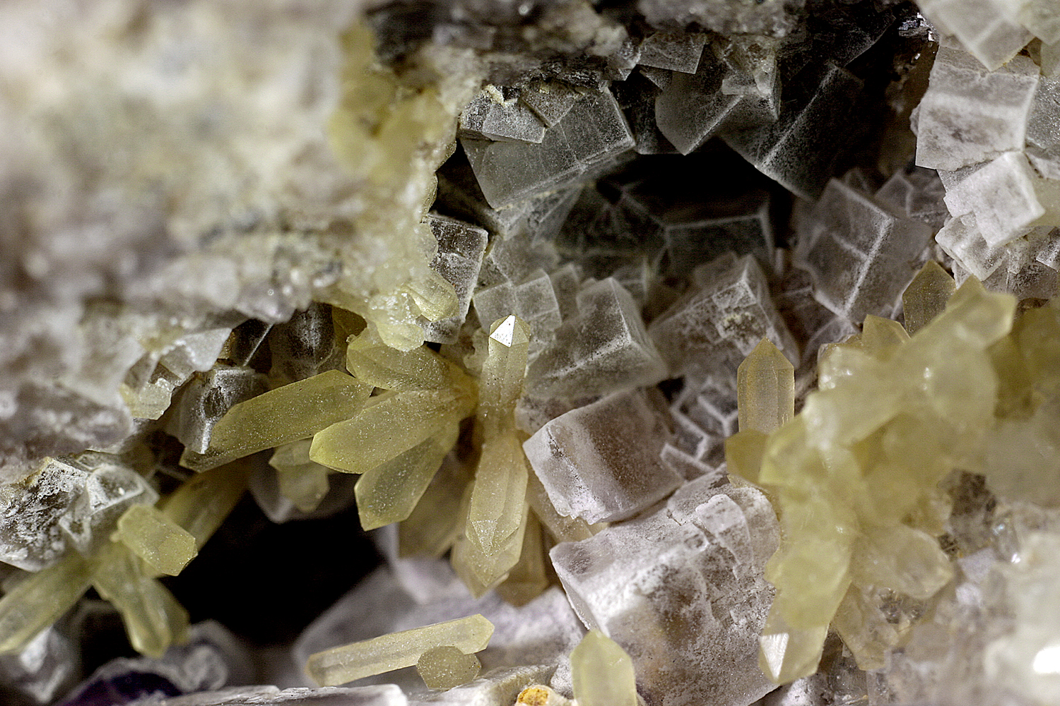

Bonjour a tous

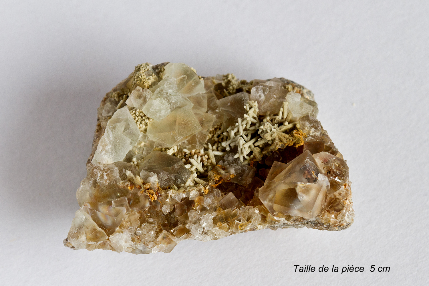

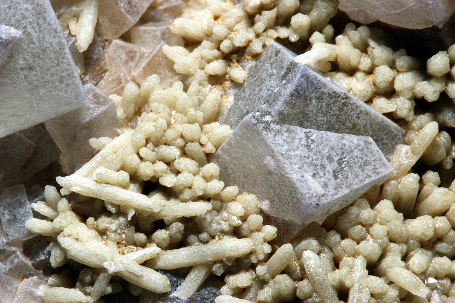

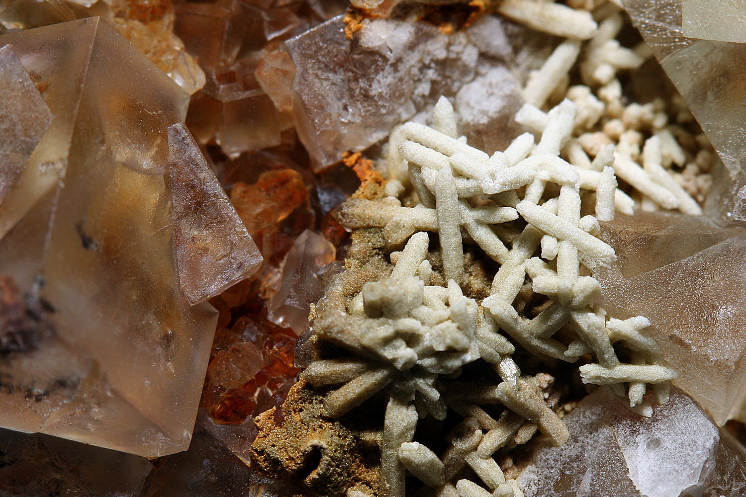

Sur des pièces de fluorine de Fonsante il y a de petits cristaux de couleur jaune
je me demande vu la forme si ce sont des cristaux de Mimétite ou de Quartz ?????
Merci d'avance pour vos commentaires et avis sur cette question
@ +  Georges

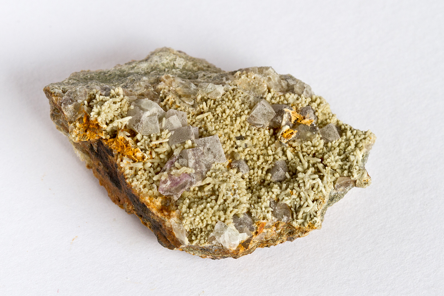

Bonsoir à tous
Désolé si ces pièces ne font pas Fonsante ; elles font toutes partie d'un bloc trouvé sur ce site en 2008

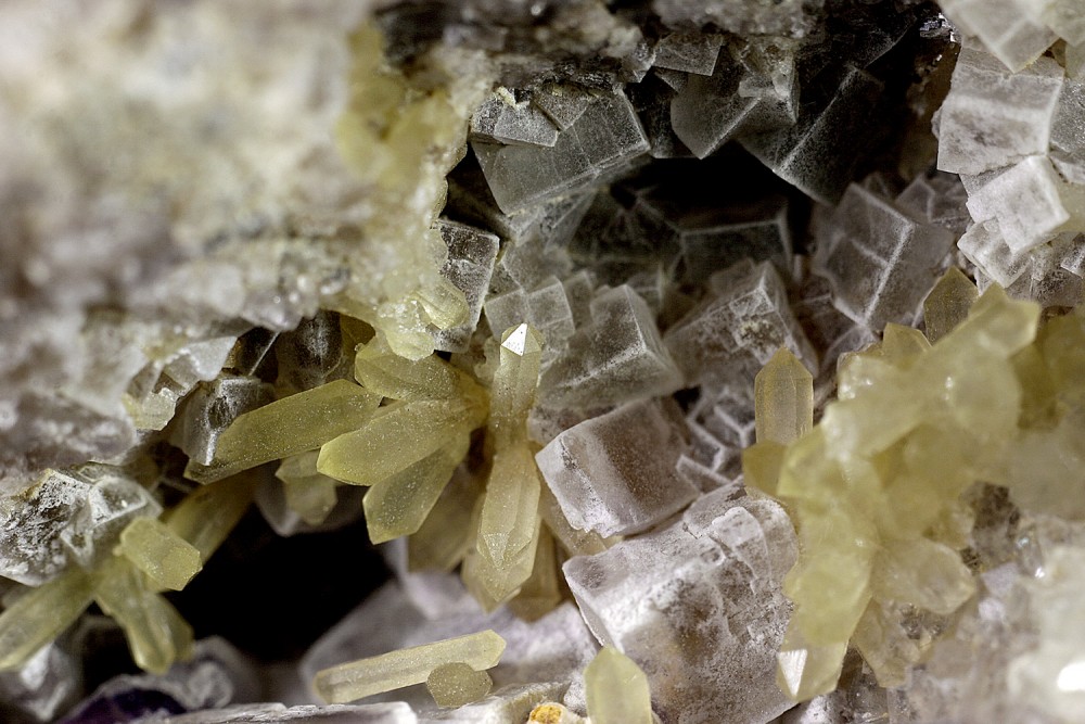

Suite à certaines photos trouvées  sur Lantigné  je pense avoir de la mimétite ; voir piéces jointes
Merci pour votre participation  @ +  Georges

Si, si, ça fait parfaitement Fontsante ! J'ai exactement les mêmes pièces mais pas le souvenir qu'il y ait dessus les microcristaux jaunes, juste l'association quartz en aiguilles et fluo ! Je vais essayer de retrouver ça et de mieux regarder !

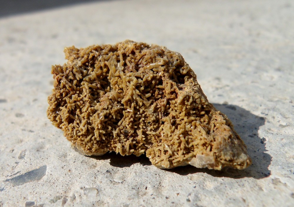

Pour les deux photos ci dessus
- la première semble être du quartz, les terminaisons de la mimetite sont différentes
- la deuxième image est trop petite pour être "lisible"

       Bonsoir  Thorin
Bravo et merci pour ces 2 photos ;  c'est exactement la meme  cristallisation que sur la plupart de mes pièces ....Ton avis  quartz ou mimétite ????
Pour ma part au final  je pense de plus en plus mimétite .
      @ +   Georges
Le 28/03/2017 à 22:12, Stef4412 a dit :

  Bonsoir Stef
Ces deux photos du WEB  sont  des  Mimétite de Lantigné  mais pas des pièces de ma collection .....
@ + Georges
Oui mais à Lantigné il y a beaucoup d'arsenic alors qu'à Fontsante il n'a été rencontré qu'au niveau 124 (aujourd'hui noyé) dans une poche métrique, celle là même qui avait donné les minéraux d'argent ...
Et de plus la mimetite n'est pas signalée à Fonsante
A+
Alors que le quartz comme çà, il me semble que oui.
Pour Stéph, faut surveiller tes fréquentations, les micromonteurs épicuriens qui font des week end d'enfer, pas toujours bon pour le foie (bon d'accord c'est pas les pires!)
Serge
Un essai ce matin pour la dureté ; ce minéral raille le verre donc pour conclure c'est bien du quartz
Merci à tous pour votre participation  @ + Georges
