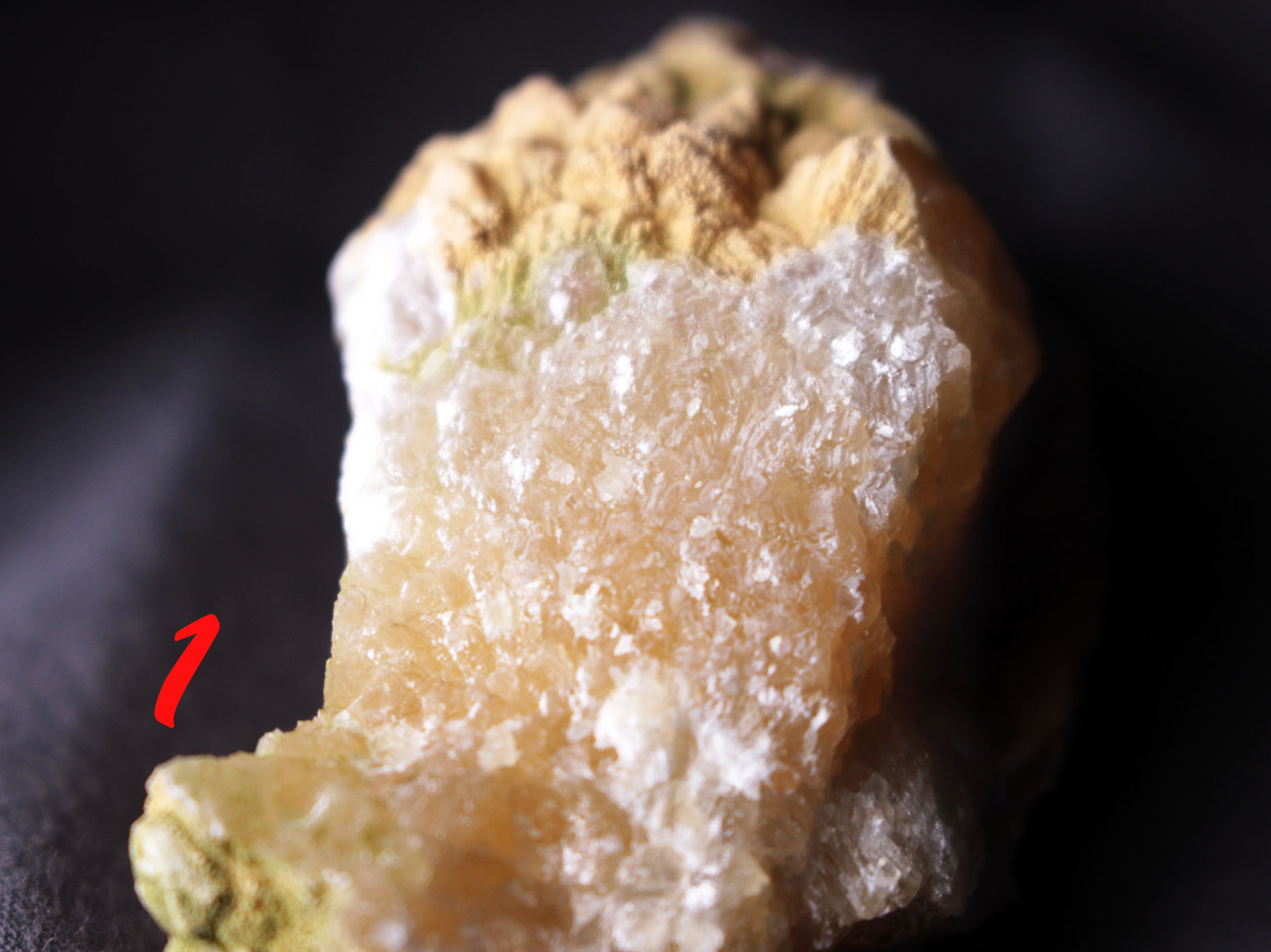

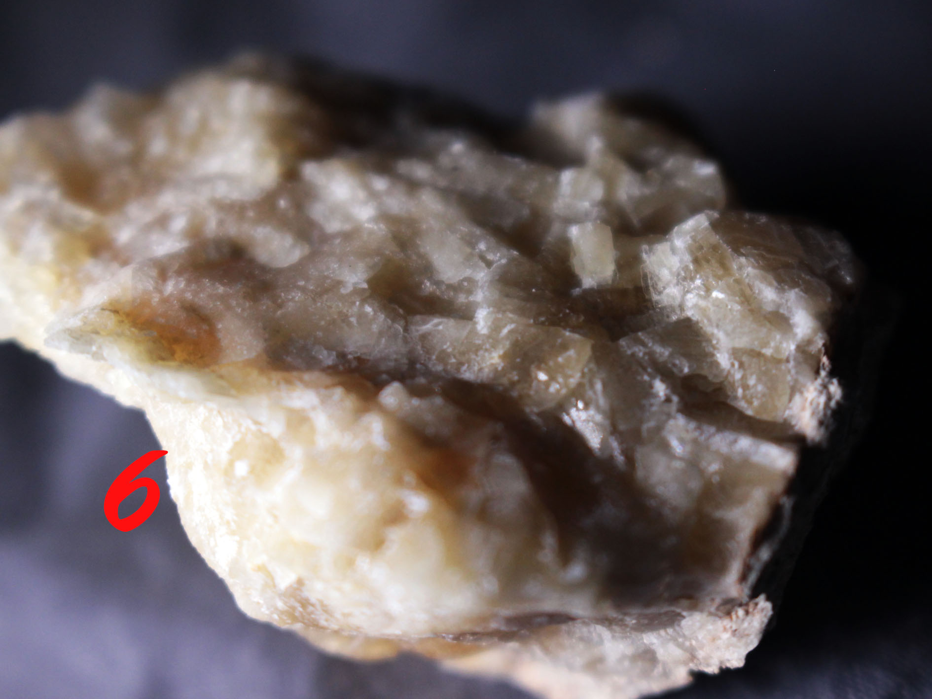

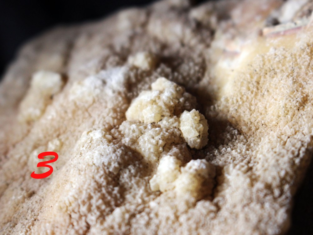

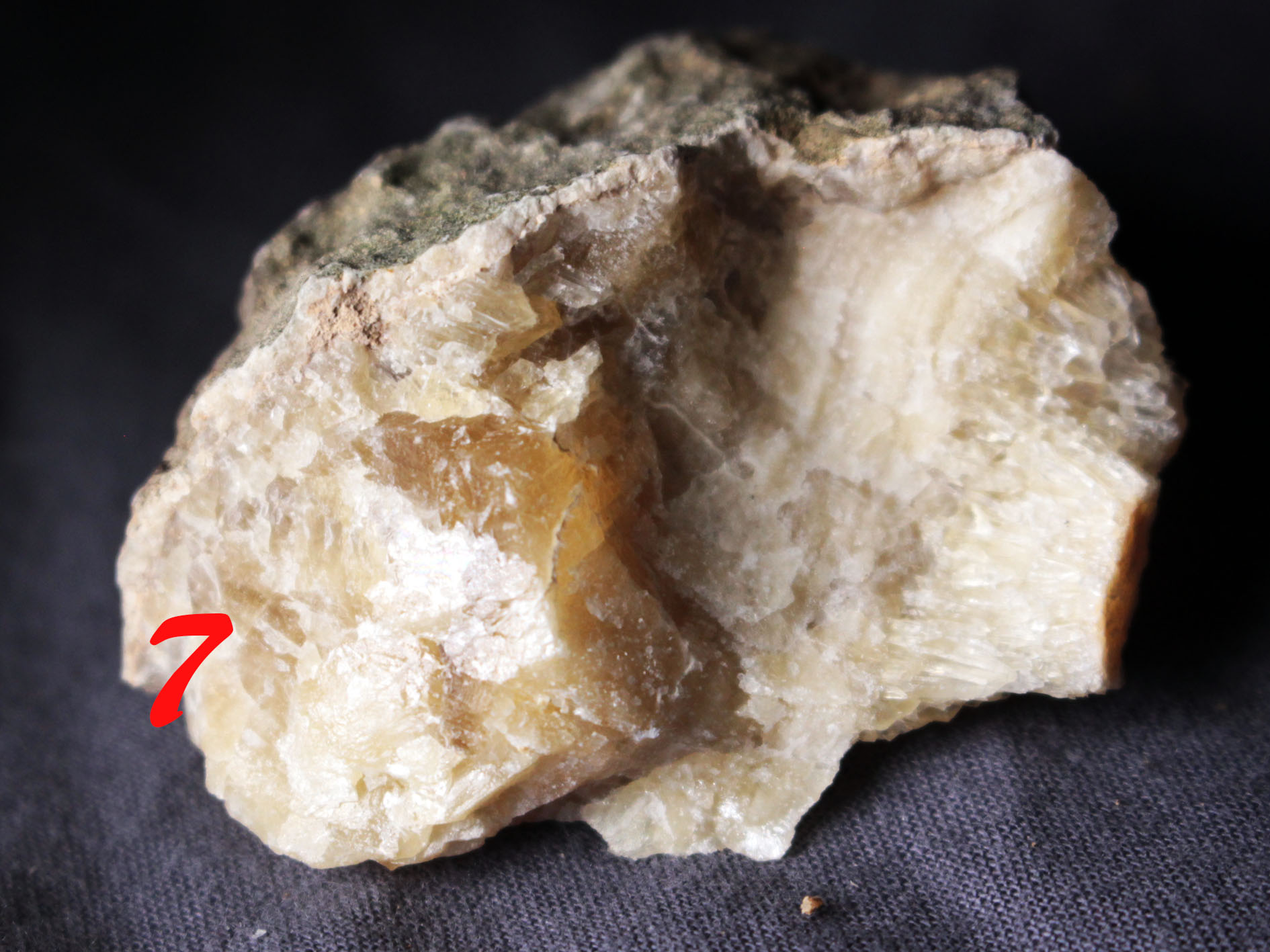

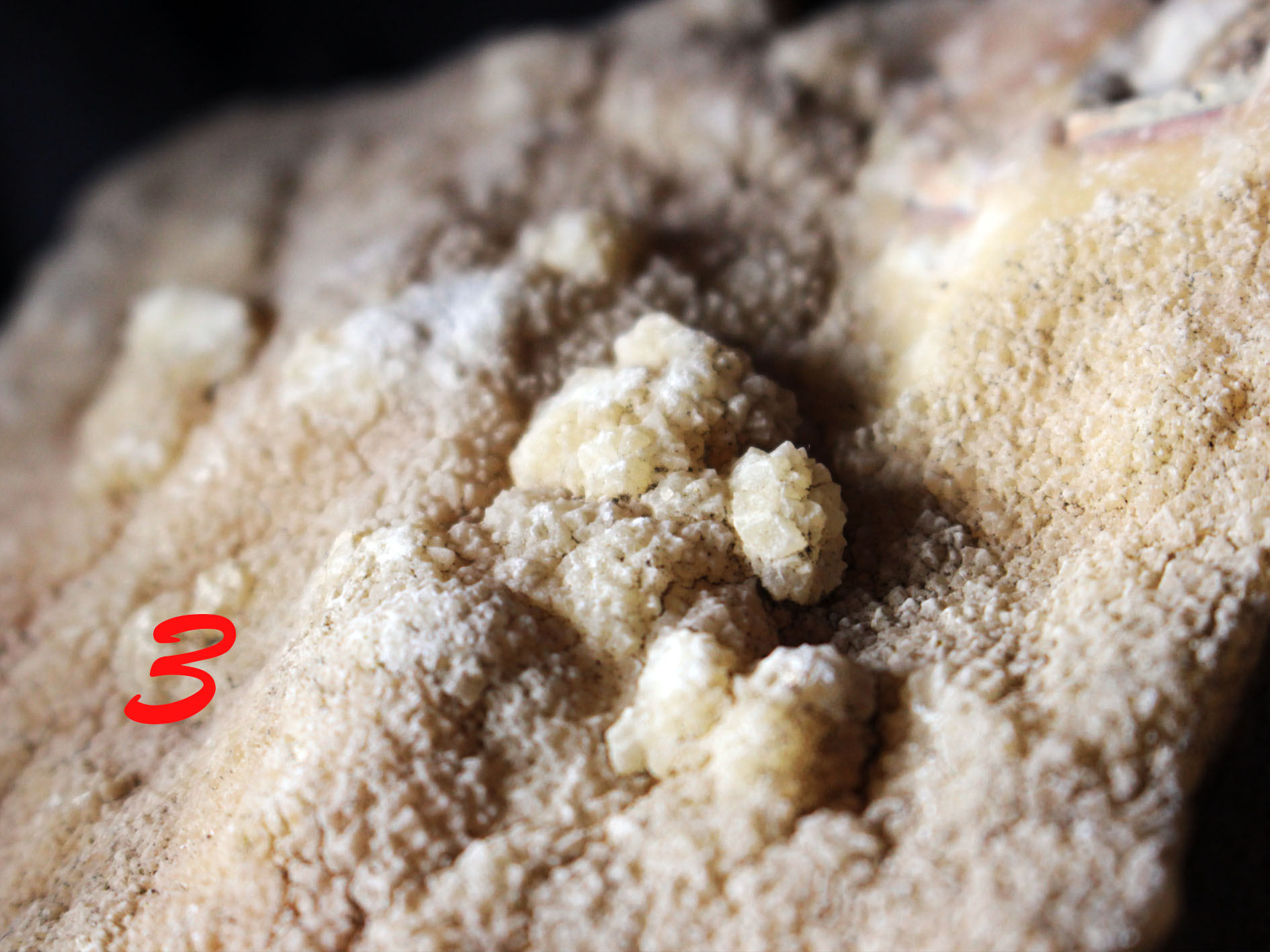

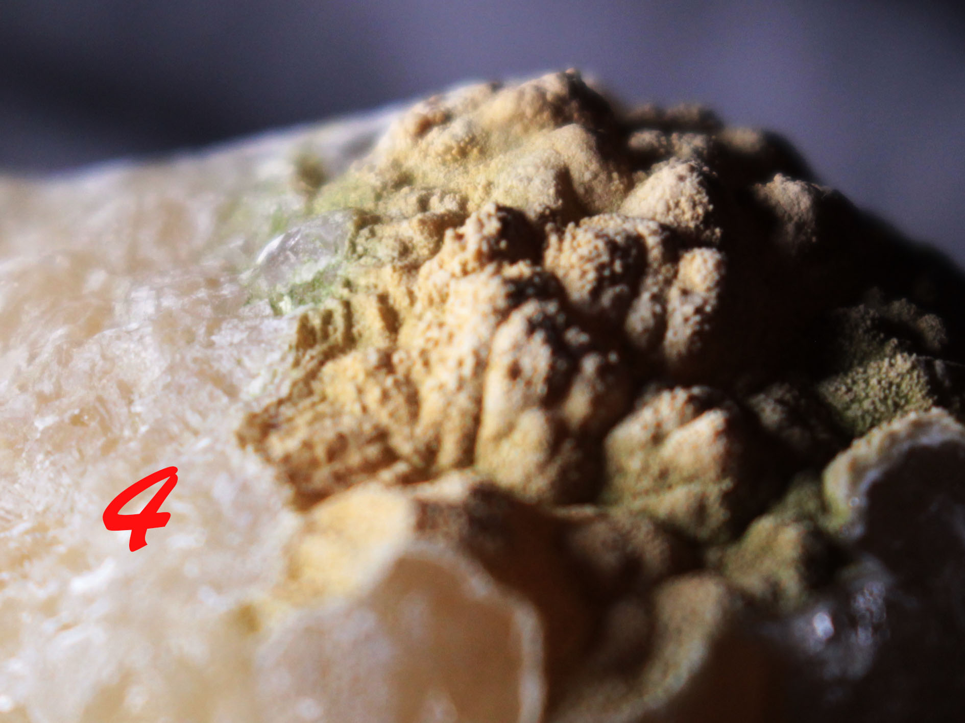

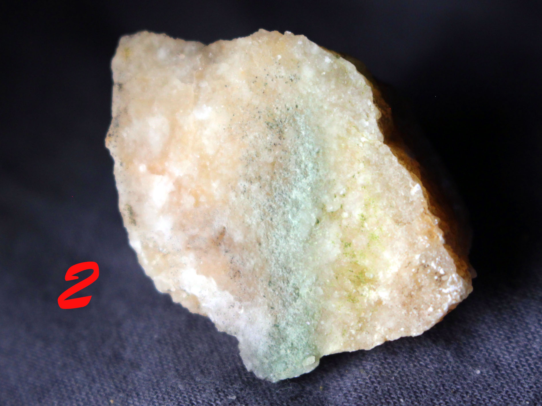

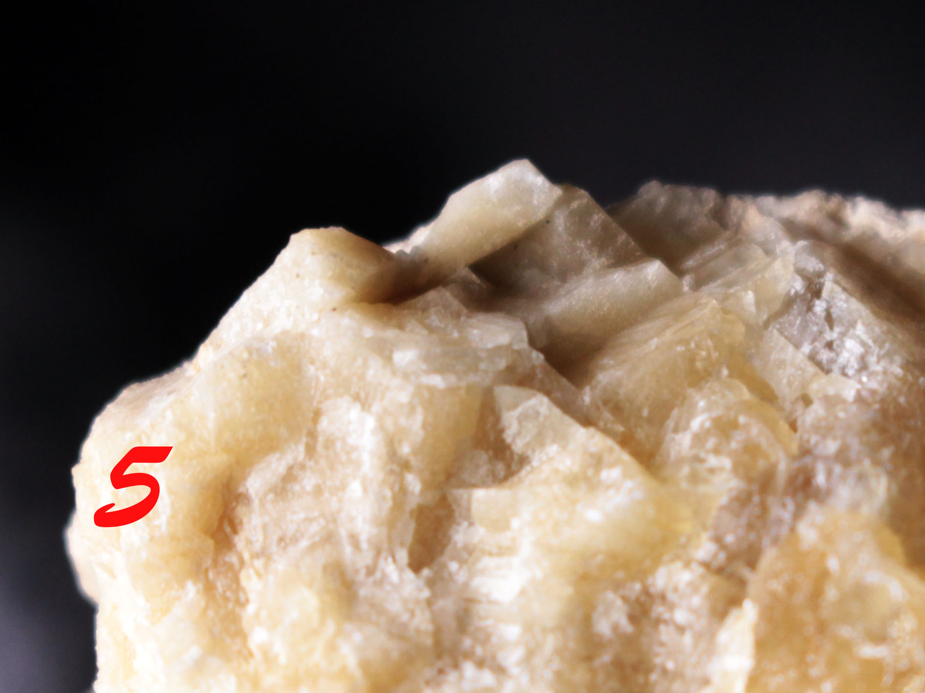

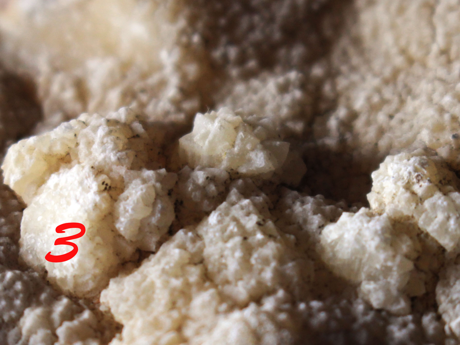

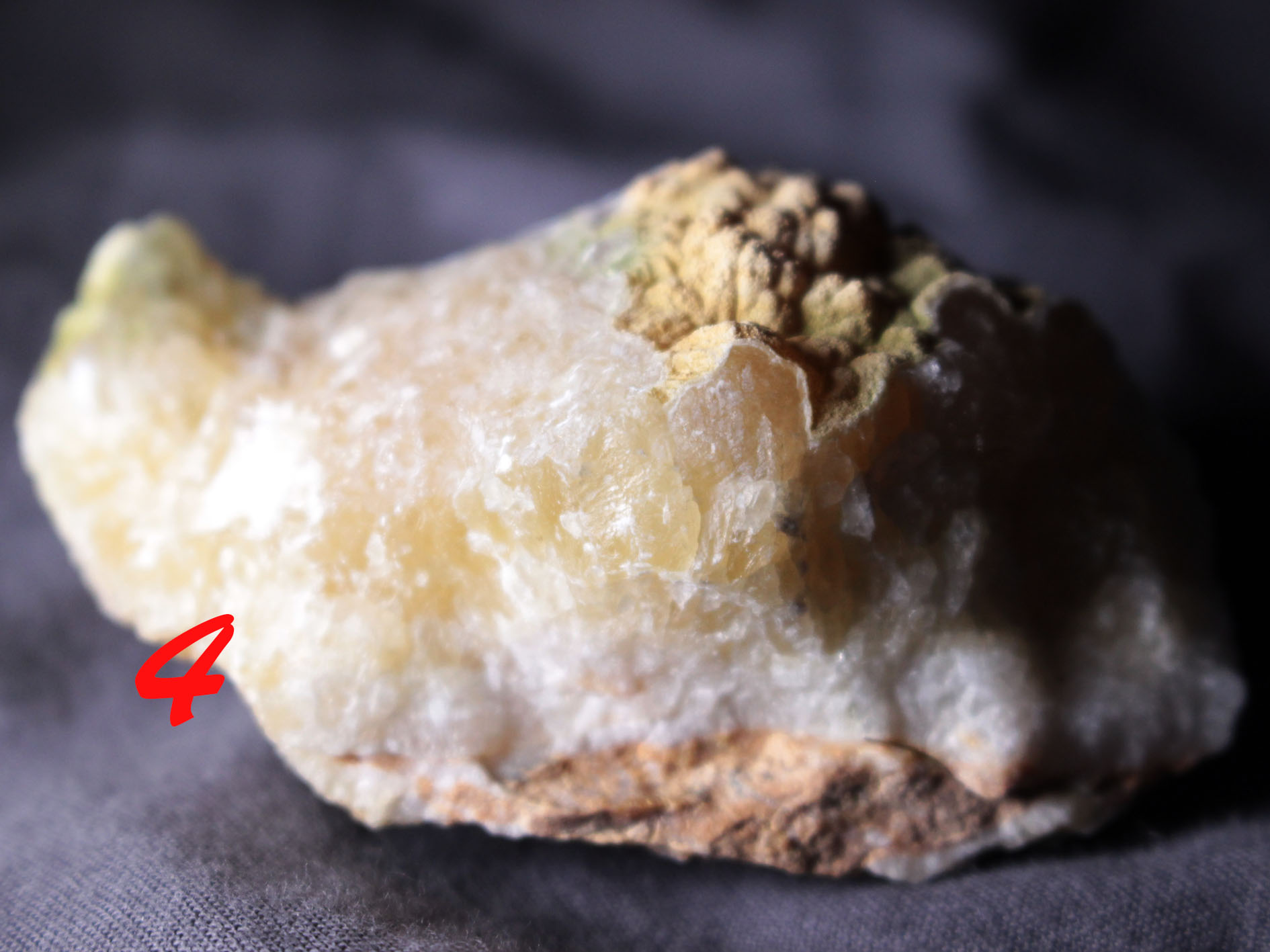

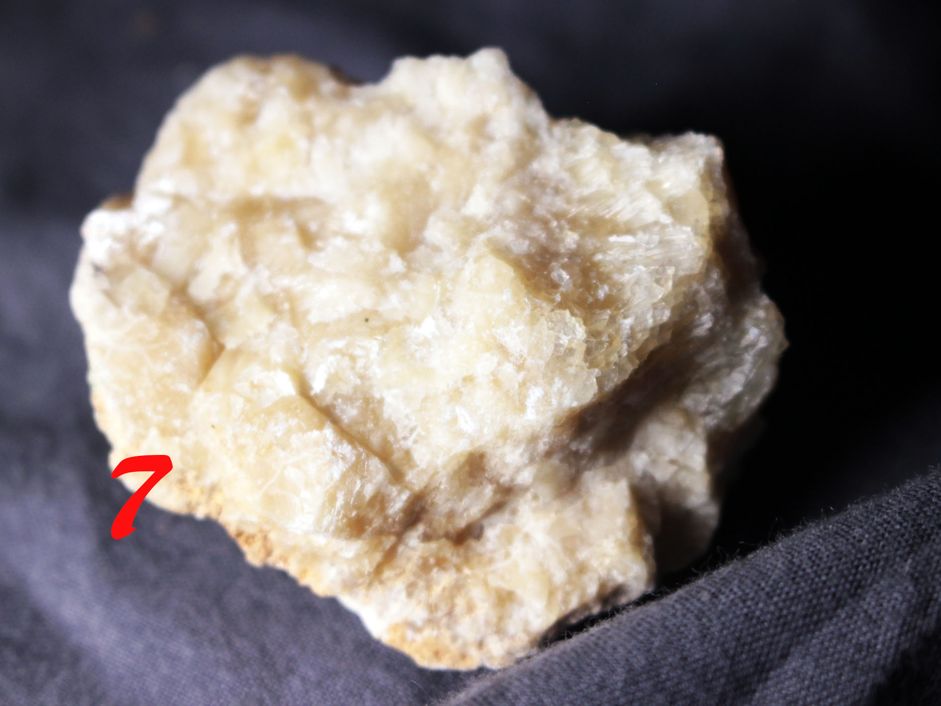

Jasmina Posté(e) 24 mars 2017 Signaler Posté(e) 24 mars 2017 Bonsoir, j aurais besoin de votre aide pour déterminer ces quelques minéraux et (ou) combinaison de minéraux des alpes maritimes, sur la photo 7 le cristal plus sombre m interpelle, le 3 c est une plaque d envron 20 cm . merci a tous Citer
73? Posté(e) 24 mars 2017 Signaler Posté(e) 24 mars 2017 Bonjour en cette heure tardive Faut faire des tests, Si ça réagit à l'acide alors calcite Si ça raye le verre quartz Pour ma part j'y verrais bien de la calcite de partout Pour la trois ça ressemble presque à un socle de spéléothème Citer

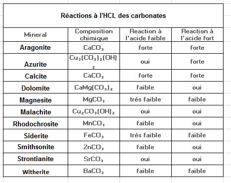

Invité jean francois06 Posté(e) 24 mars 2017 Signaler Posté(e) 24 mars 2017 Bonjour, Faire les tests apporte des informations aux geoforumeurs qui pourront t'aider à identifier tes échantillons. Et les tests t'aideront à identifier une roche un minéral . La calcite par exemple sur ces photos. Couleur : incolore mais ici teintée par des impuretés. Elle est Translucide. Eclat : vitreux Trace : Blanche à incolore (on teste la trace ou le trait sur de la porcelaine dépolie). On observe les plans de clivages, si on brise un des échantillons en petit morceaux à la loupe on observera de petits rhomboèdres ( le quartz par exemple se cassera en fractures irrégulières, comme du verre). Test avec l'acide chlorhydrique ou bien du vinaigre ménager: ça bouillonne, il y a effervescence, la réaction est forte. Sans doute calcite, en tout cas un carbonate. Tableau de réactions à l'acide HCl de quelques carbonates. Test de dureté : On peut la rayer avec une pièce de 1 centimes. dureté 3. Echelle de dureté : 1 Ta (Talc) 2 Grosse (Gypse) 3 Concierge (Calcite) 4 Folle (Fluorite) 5 d'Amour (Apatite) 6 Ose (Orthose)7 Quémander(Quartz) 8 Tes (Topaze) 9 Caresses (Corindon) 10 Divines (Diamant) On peut aussi mesurer la densité, observer la formes des cristaux etc.... Bref quelques tests simples, couleur, trace, dureté, réaction à l'HCl ou au vinaigre tests faciles à mettre en oeuvre. Ils te permettront de déterminer bien des minéraux qui t'entourent. Citer
Jasmina Posté(e) 24 mars 2017 Auteur Signaler Posté(e) 24 mars 2017 Bonjour, j ai fais ces testes, seulement j ai l impression que pour 75% des personnes presentent sur le forum c est hcl reactif et ne raye pas le verre = calcite et raye le verre et ne reagis pas = quartz ... J ai volontairement pas mentionné les résultats. N existe t il pas des tas de minéreaux different ? Je trouve ca louche que l on disent quartz ou calcite en permanence des que l on poste des christaux. ATTENTION ce n est pas du tout pour remettre vos competences en doutes . Ps: n existe t il pas des minereaux qui ne raepyent pas le verre et qui reagissent a hcl qui ne sont pas de la calcite ou inversement et ne sont pas du quartz? Bien cordialement Citer

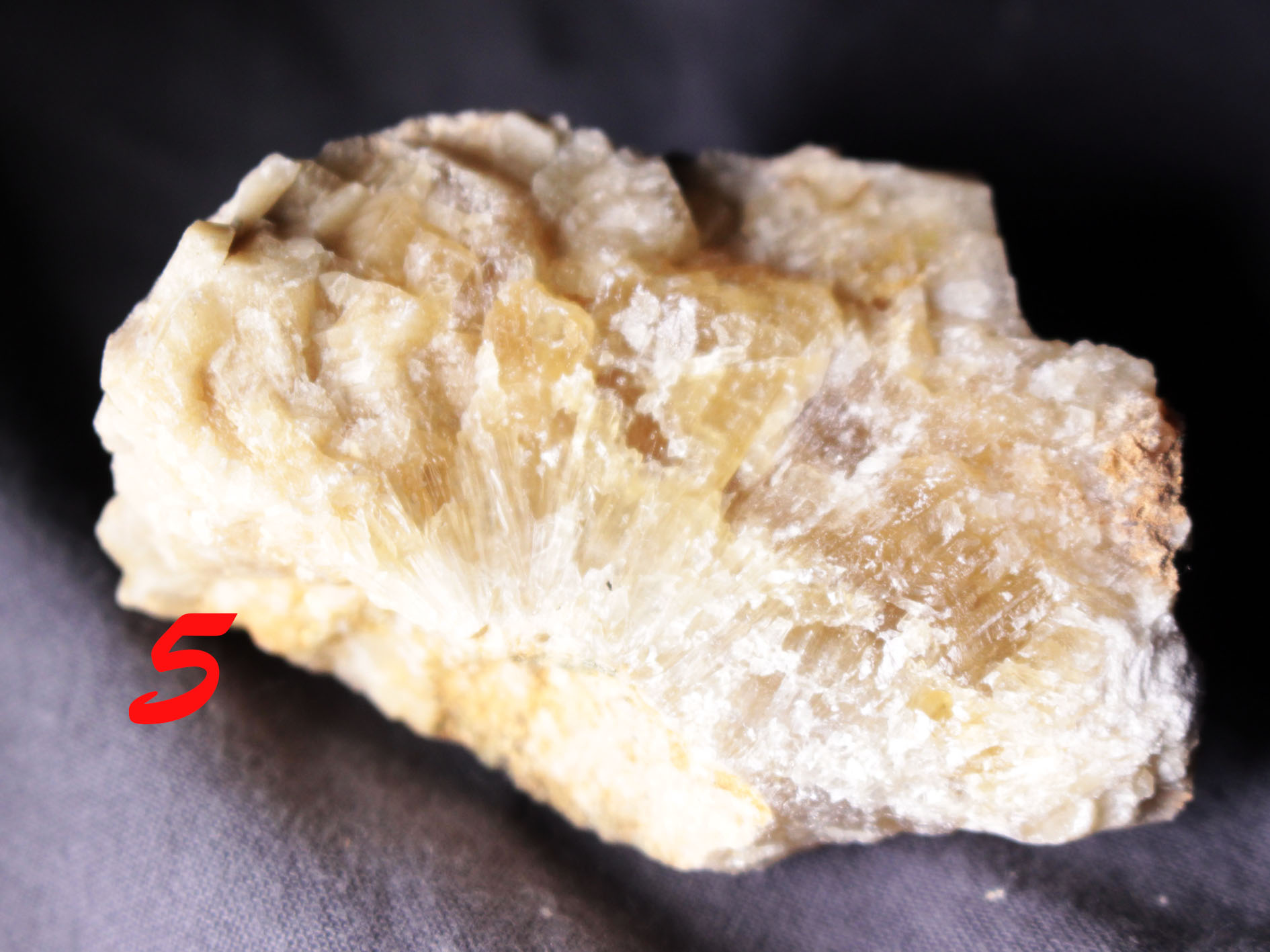

le sablais Posté(e) 24 mars 2017 Signaler Posté(e) 24 mars 2017 Bien sûr ! Tu as une partie de réponse dans un message au-dessus. Mais dans le cas de ton échantillon, le coté visuel est assez parlant. Citer
Jasmina Posté(e) 24 mars 2017 Auteur Signaler Posté(e) 24 mars 2017 il y a 12 minutes, le sablais a dit : Bien sûr ! Tu as une partie de réponse dans un message au-dessus. Mais dans le cas de ton échantillon, le coté visuel est assez parlant. Merci, dans lequel precisement svp? Citer
le sablais Posté(e) 24 mars 2017 Signaler Posté(e) 24 mars 2017 L'aspect général des parties cassées fraiches est assez caractéristique mais les photos 5 et 7 par exemple sont tout à fait typique (gerbe ou concrétions par épaisseurs successives) de la calcite ou de l'aragonite (minéral des concrétions des grottes) Citer
Jasmina Posté(e) 24 mars 2017 Auteur Signaler Posté(e) 24 mars 2017 il y a 13 minutes, le sablais a dit : L'aspect général des parties cassées fraiches est assez caractéristique mais les photos 5 et 7 par exemple sont tout à fait typique (gerbe ou concrétions par épaisseurs successives) de la calcite ou de l'aragonite (minéral des concrétions des grottes) Merci beaucoup pour cette eclaircicement , biensur pour moi elle en ont, car trouvé moi meme, mais ont elle de la valeur? (je les trouvent tres esthetiques) Citer
Invité jean francois06 Posté(e) 24 mars 2017 Signaler Posté(e) 24 mars 2017 Pour le test à l'acide HCl, sur le tableau de réactions de quelques carbonates on voit aragonite et calcite, forte réaction. Concernant la durété les deux aragonite et calcite sont assez proches 3 à 3.5. (nb il faut tester avec une pièce de 1 centime, la lame d'un couteau, le verre, http://www.geologues-prospecteurs.fr/documents/echelle-mohs/). On observe les plans de clivages, si on brise un des échantillons en petit morceaux à la loupe on observera de petits rhomboèdres. voilà le critère entre les deux. Aragonite cassure conchoïdale, Calcite cassure en gradin à conchoïdale. Système cristallin : Aragonite : orthorhombique, Calcite : rhomboédrique. Alors c'est vrai, quand c'est tout petit ce n'est pas facile. Mais dans ton cas les cristaux sont macroscopiques. Citer
