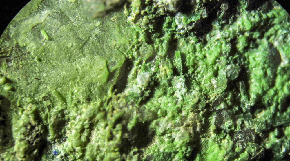

cet échantillon est couvert de Bayldonite et je pense même sur les gros cristaux qui ont une section hexagonale. Est ce bien la croute de Bayldo qui a couvert de la Mimetite ?
sur la photo éventai de tablettes rectang je ne sais pas !

déva vu ce genre d'échantillons mais
 -pourquoi bayldonite , pourquoi pas conichalcite , autres ?
-dessous peut être mimetite mais aussi pyromorphite ou plein d'autres choses !!! sans le contexte prècis..........!!
Je ne me base que sur la couleur vert pomme et le fait qu'il s'agit d'un enduit alors que je ne connais pas de Conicalcite en enduit ou en croûte !
pour le dessous je ne connais que la mimetite qui soit en cristaux en hexagones comme je l'ai ai vu au croscope mais je peux me tromper bien sûr.mon doc d'identification date de 1980, mise à jour avec les livre de lAAMCG.
merci de ta réponse, Désolé !  je viens de me rendre compte que je n'ai pas cité d'où venait l'échantillon : Mine de Cap Garonne entrée sud, dans les année 70
sachant qu'il n'y a pas de pyromorphite a CG et que la bayldo et associé a Mimetite hexag.ou olivenite pseudo Hex éventuellement, les autres asso comme la duftite ou philips. ne correspondent pas en forme. je joins le scan du livre page Bayldonite

merci de vos réponses, et effectivement il n'y a pour ainsi dire pas de Plomb au sud j'ai donc du tourner des blocs au Nord aussi. j'y suis allé souvent vu que à l'époque j'étais Toulonnais mais je'm rappelle plus ! à suivre,
