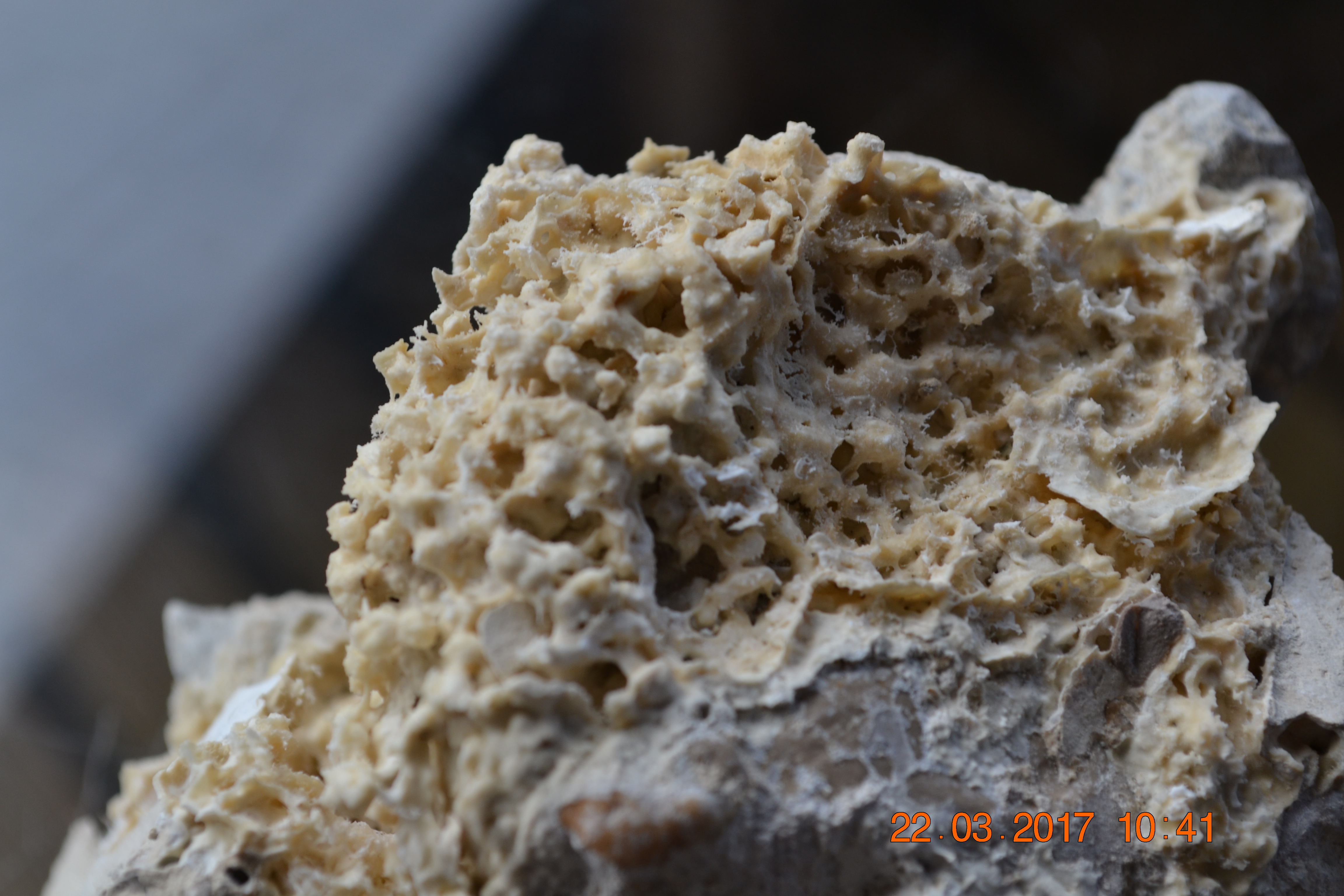

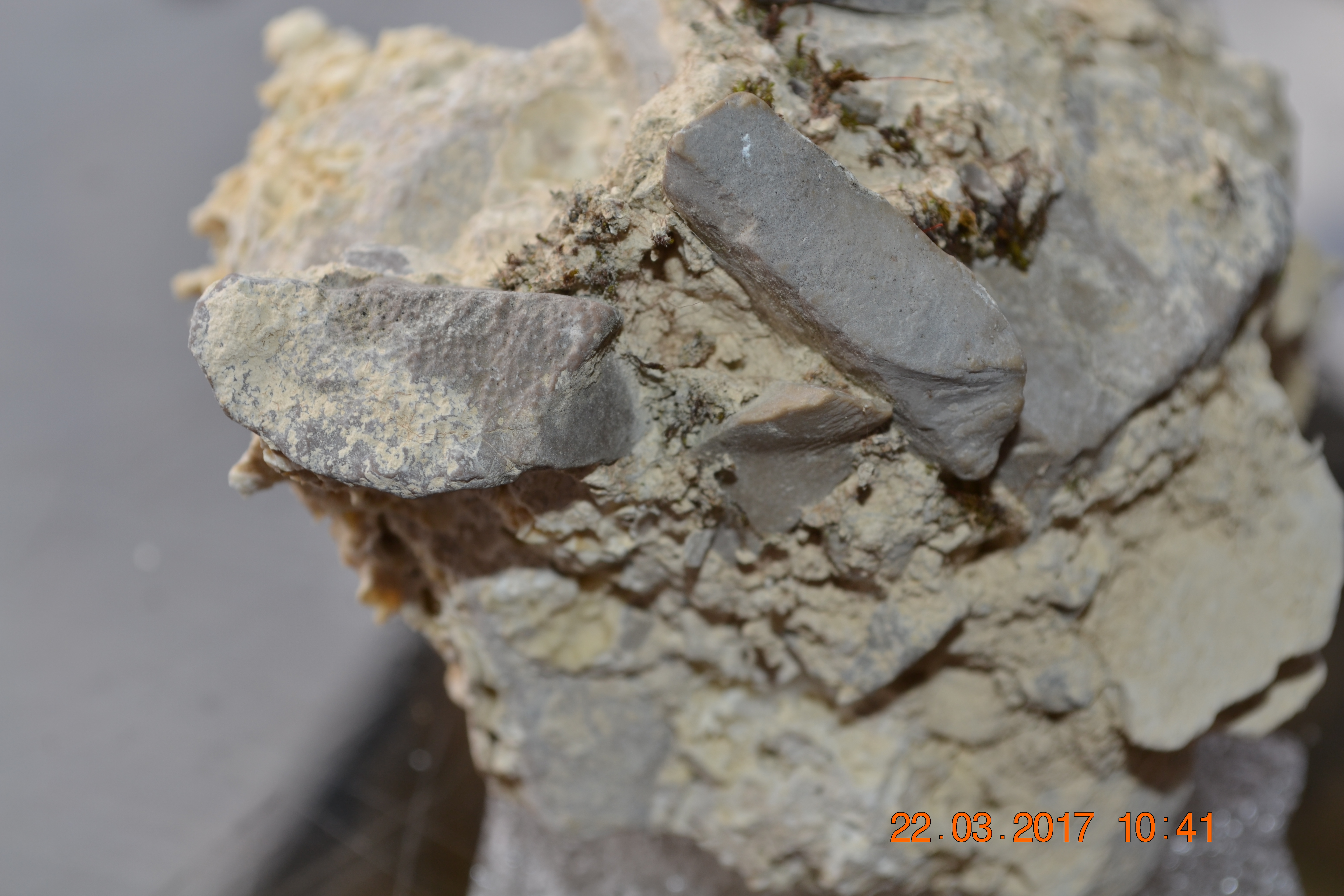

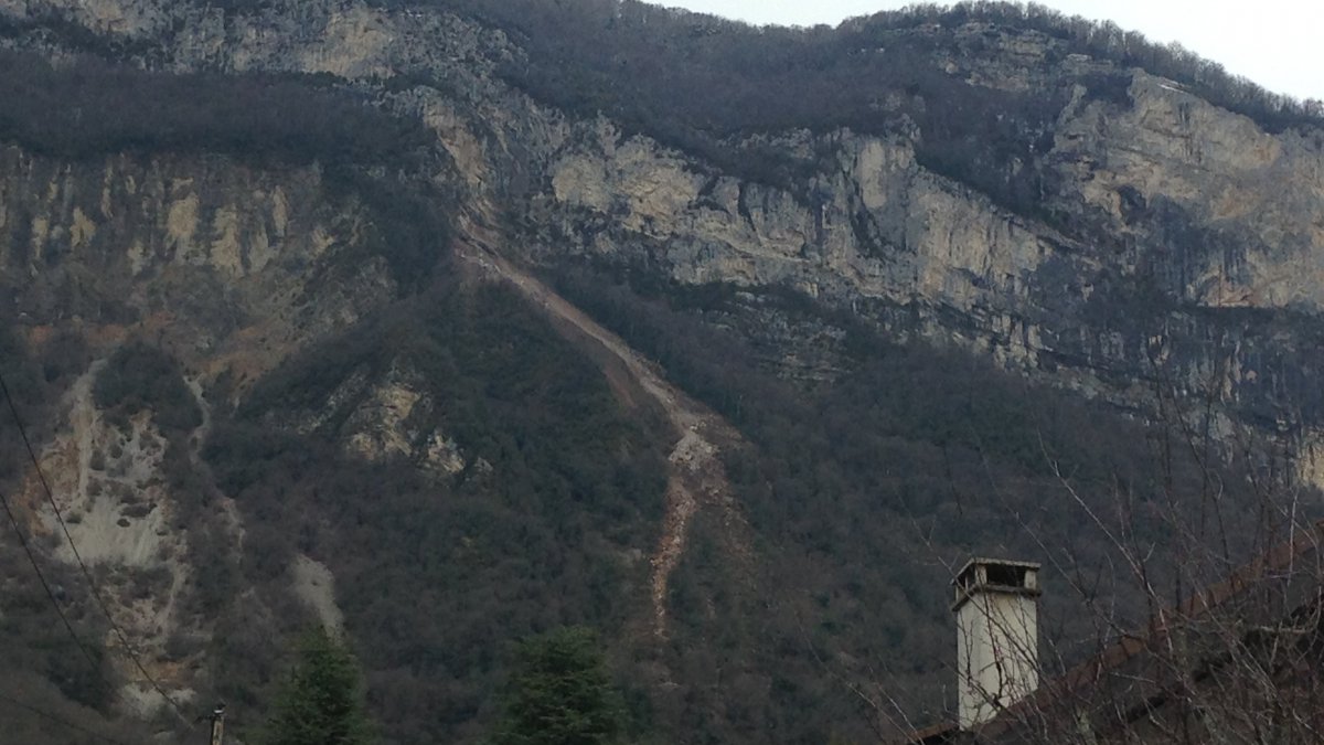

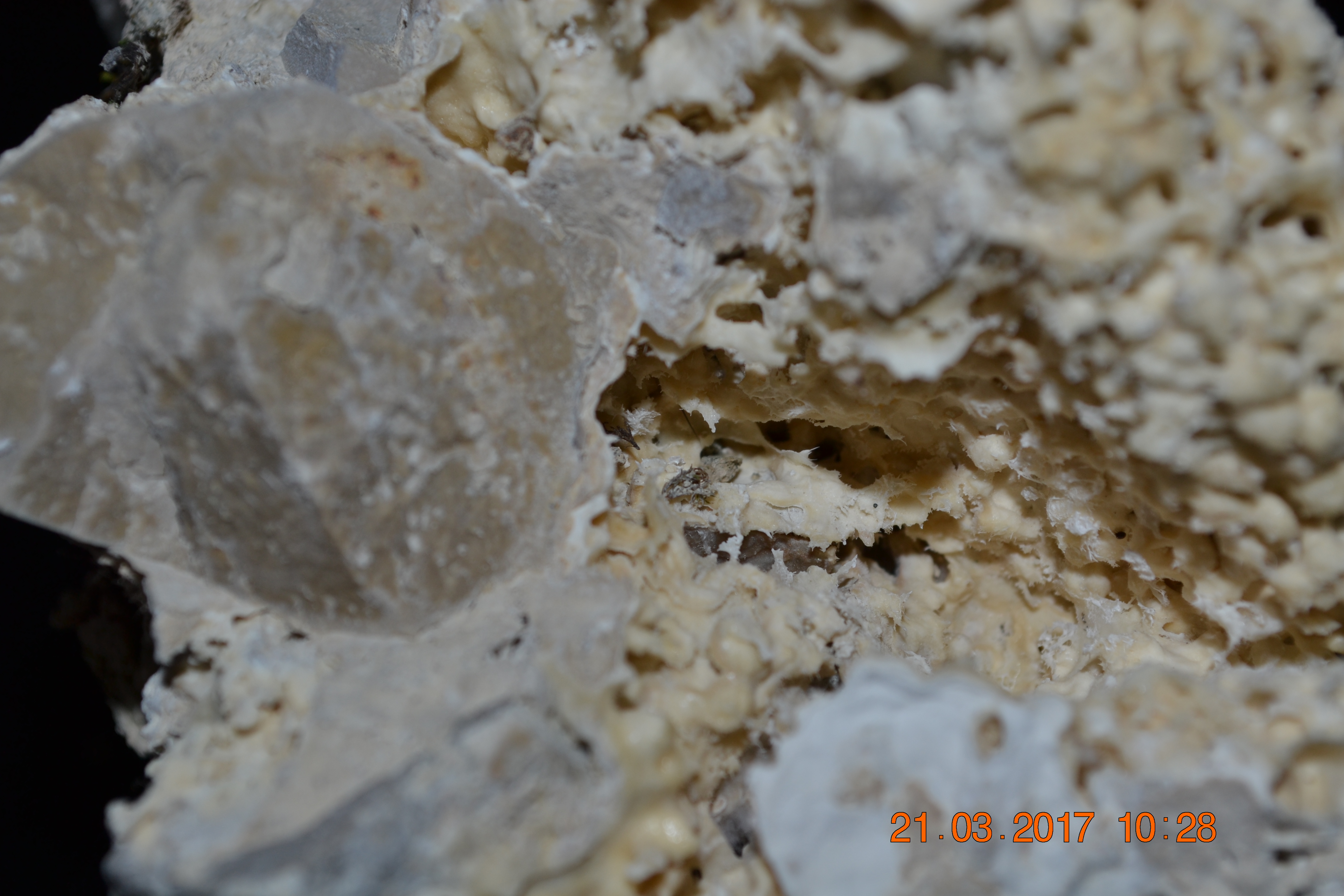

Bonjour à tous !

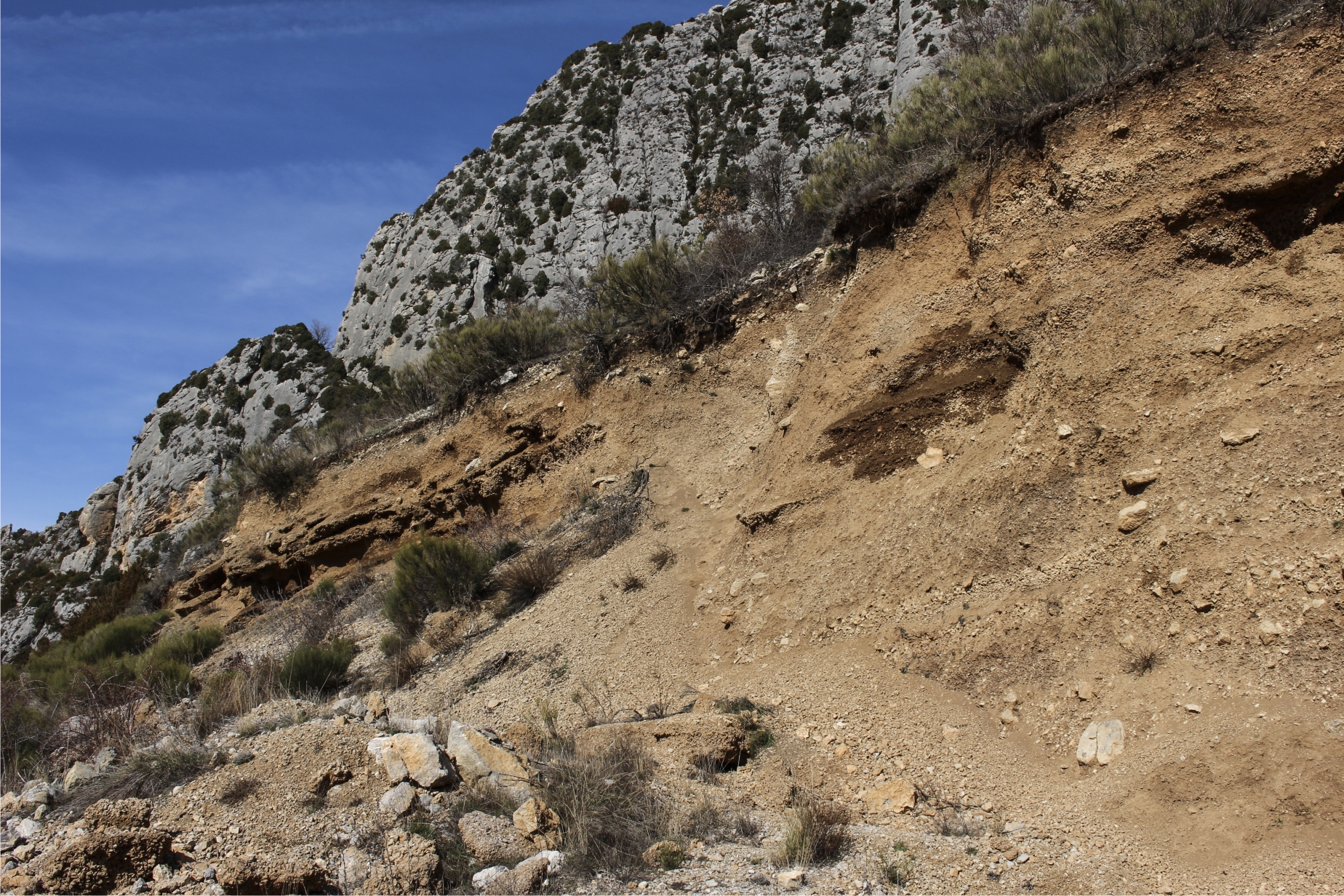

Curiosité trouvée après l'éboulement du Grand Colombier...
Les concrétions sont excessivement fragiles et tombent en poussière quant on manipule le morceau.
Au premier abord j'ai cru à du poudinge mais il semble que la calcification ne soit pas terminée.
Je vais peut-être encore dire une ânerie mais est-il possible que ce soit une étape intermédiaire entre calcaire et calcite ?
Merci à vous !
Salut : le calcaire contient de la calcite.
Le calcaire et une roche composée de minéraux, avec une majorité de calcite (le minéral)
Pour expliquer les formes vacuolaires et mammelonées il faut impliquer des effets de ciculations d'eaux, c'est diagénétique : processus qui fait des trous (acidité) et recristallise la cacite sous forme d'aragonite effectivement + calcite.
on voit bien un élément anguleux recristallisé, permettant de nommer cette roche calcaire bréchique.,, mais il faudrait plus de vues en zoom in/out et une vue du site pour détailler l'histoire.
d'autres hypothèses sans doute, pour l'instant pas trouvé mieux.

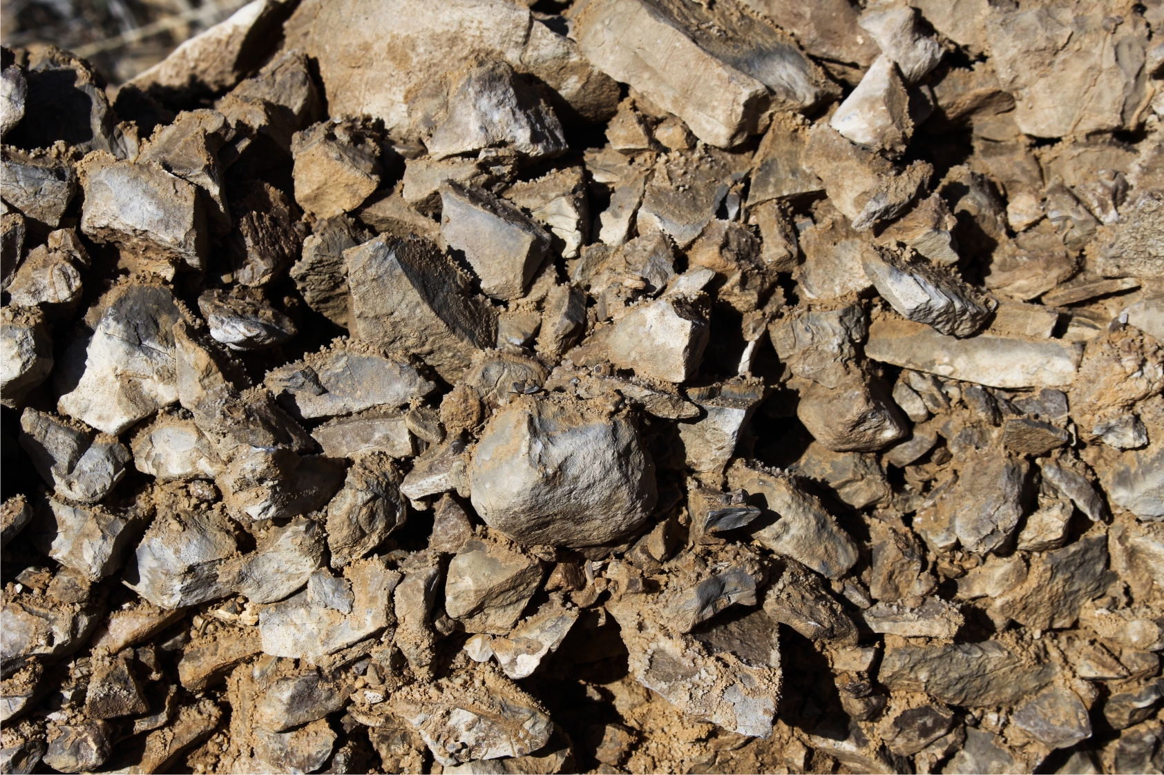

Comme mentionné plus haut, brèche de pente, éboulis consolidés.
breche.thumb.JPG.266803fa5a97f936de2b3a2cf91d49ff.JPG58d2433cd17ff_breche2.thumb.JPG.b1a230e8e9317fa7bbead2cb44913823.JPG
Dans l'exemple ci dessus, les calcaires du Jurassique moyen sont  riches en impuretés (argiles), ce qui donne des groizes. Le lessivage a laissé quelques vides où la calcite a pu croître. La photo de détail vient d'un niveau consolidé.
Dans ton cas, les calcaires, sans doute Urgonien (à confirmer), sont un peu plus pur, moins de fines, les vides entre les blocs ont permis à la calcite de se développer.

Sauf que les éboulis, grezes (comme evoqués par JF 06) etc.... sont assez recent geologiquement (quaternaire) et largement influencés par un controle climatique glaciaire (periglaciaire). L'influence lithologique, notamment la capacité a la gelifraction vient ensuite. Les breches de failles sont differentes non?
Dans le cas de Cath...on a affaire non pas a un eboulis ordonné gravitaire mais à un cone alluvio-colluvial. Melange de processus gravitaire pur et de ruissellement.
