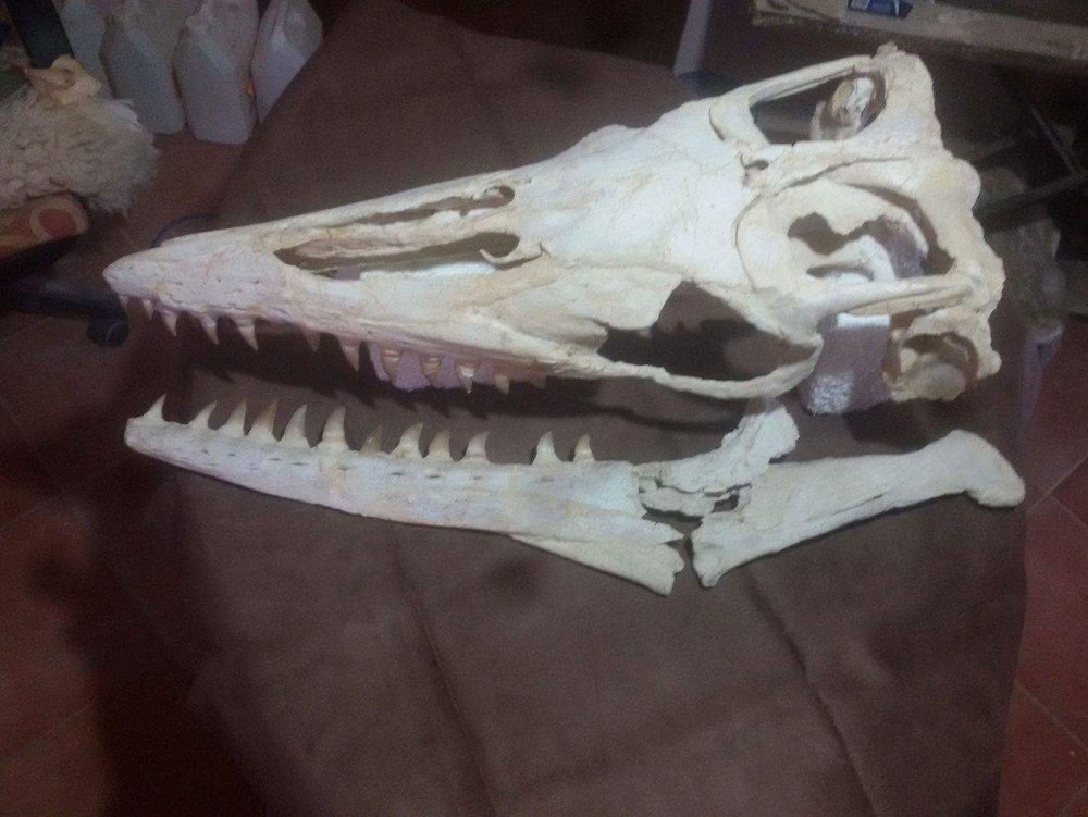

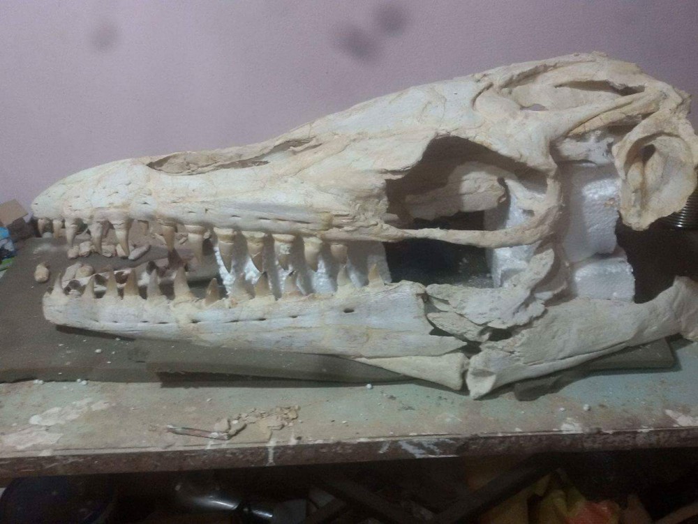

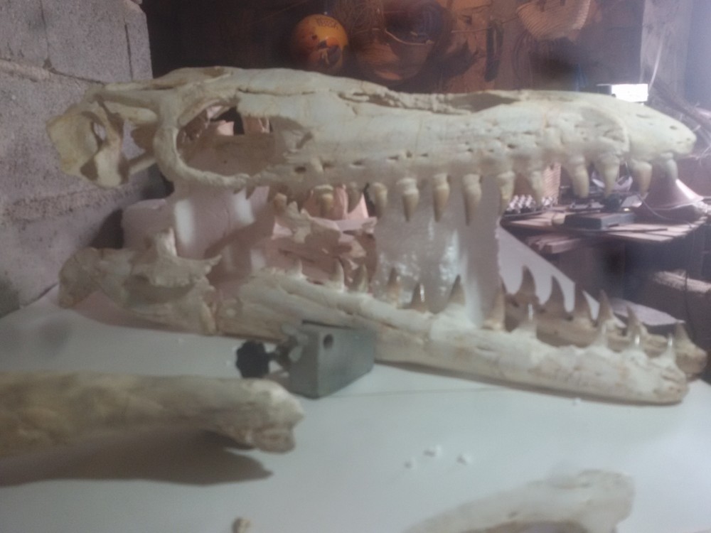

Bonjour tout le monde, j'ai monté ce crâne, mais je ne suis pas sûr que vous avez identifié l'espèce. Je pense que c'est Mosasaurus prognathodon, mais je vois une ressemblance forte Eremiasaurus Heterodontus. Qu'est-ce que tu penses? Je vous remercie
Snen
j en penses: que les dents appartiennent a plusieurs individus, on y voit du prognathodon anceps, une dent de pluridens walkeri et le reste est bien un eremiasaurus, le prefrontal est en platre et mal remonter , et il y a une incomprehension du systeme squamosal carre. sinon il faut reconnaitre le travail. je serais curieux de voir le cote droit .
Pas de connaissance sur les diagnoses des genres évoqués = pas de réponses discutables, et oublions Internet pour une fois.
D'accord avec jnoun11 et ses constats, les reconstruction artisticos-scientififiques sont une véritable pollution.
Bonjour à tous. Je présente mes excuses pour le retard dans les réponses. Oui, la partie supérieure est presque tous d'origine. Je vais sûrement faire encore autre pratique. Il y a seulement quelques dents restaurées. en partie ci-dessous, une mâchoire est original le reste de la même espèce, mais d'un échantillon différentes. Maastrichtian Boujniba Maroc. Longueur 75 cm. quand j'ai le temps je fais plus de photos par curiosité à jnoun. merci pour vos pensées et votre expérience.
