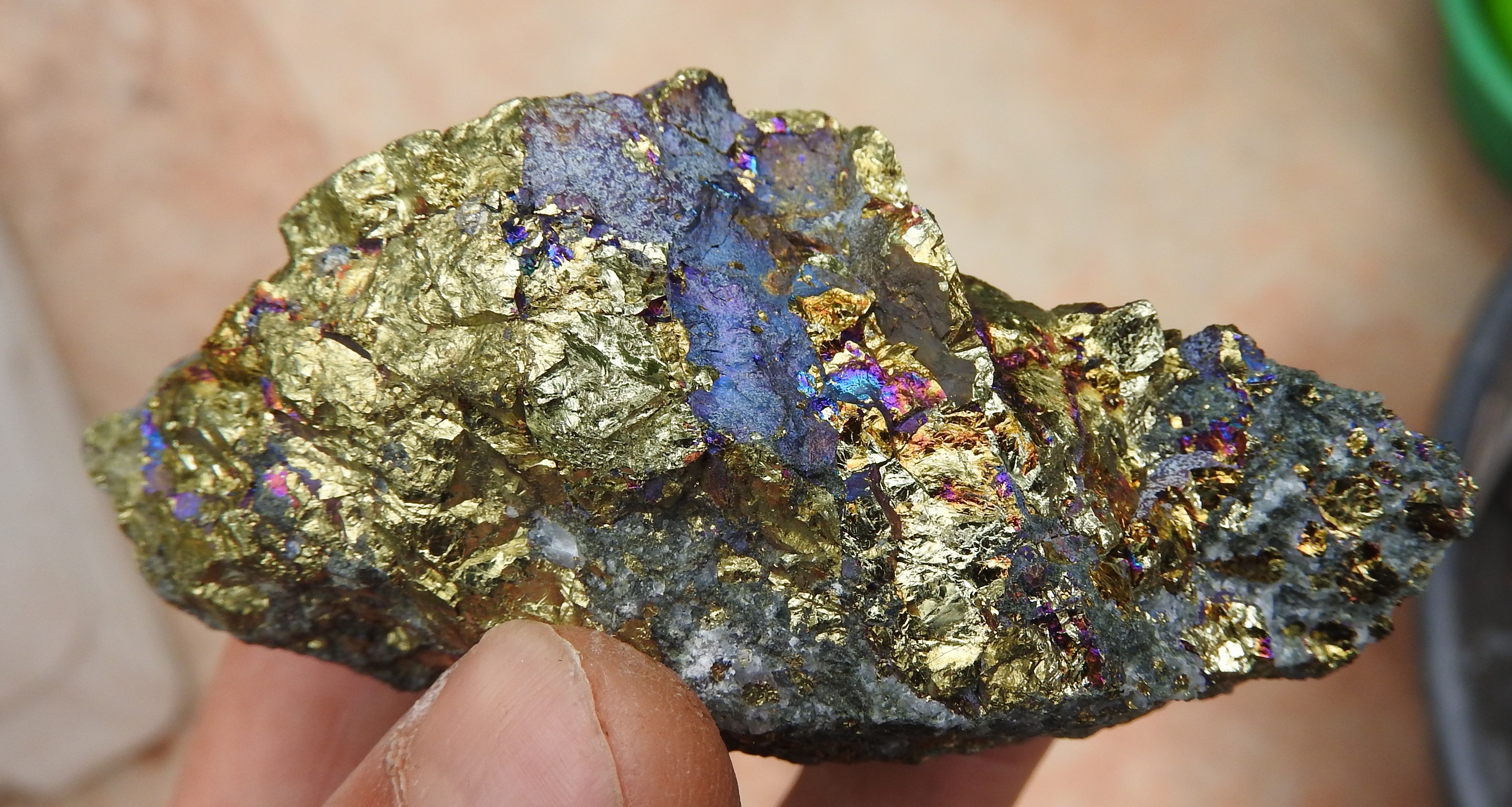

Bonjour à tous,
la chalcopyrite (CuFeS2) est un des minéraux les plus exploités pour le cuivre comme source de minerai à travers le monde. A la base avec une couleur jaune dorée, elle prend rapidement des couleurs irisées, je crois à cause de son altération (en plus des oxydes et autres).
Je voudrais connaître plus précisément les origines de son irisation (remplacement des éléments ? oxydation du fer ?), et si sous cette forme elle contient autant de cuivre qu'à l'origine.
Merci
Piérig

chalcopyrite chilienne, ça ne répond pas à tes questions, mais en attendant mieux....B)
Hello belle pièce
mais chalcopyrite +bornite et covellite B)
je ne serais pas étonné non plus qu'il s'y trouve un peu de tetra et même de la cubanite ...mais là à voir !

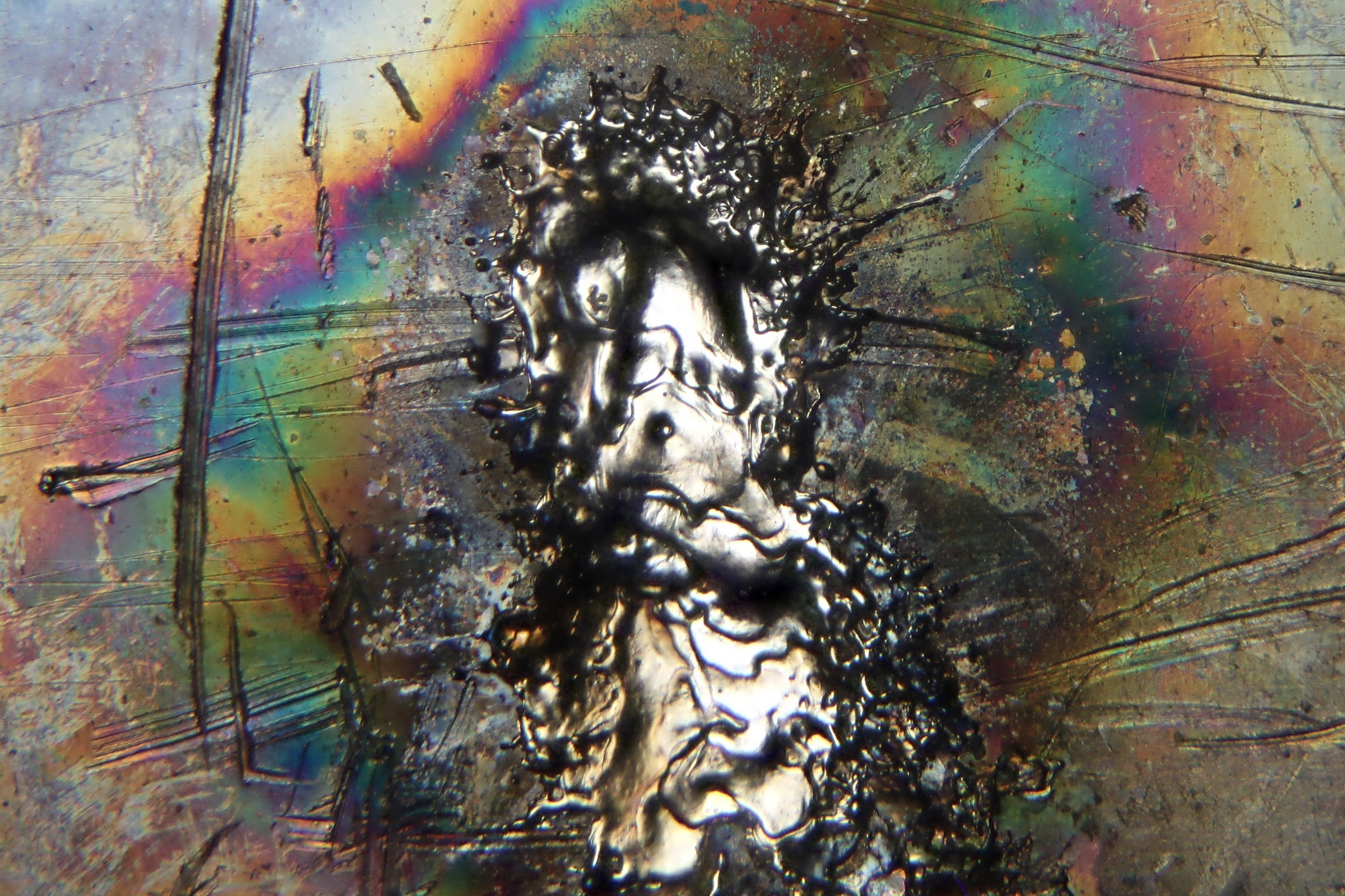

C’est un phénomène assez répandu, il ne concerne pas que la chalcopyrite.
Voici un autre exemple avec un impact d’arc électrique sur un acier inoxydable :
Ces couleurs sont produites par l’interférence de la lumière avec une fine couche transparente. Dans le cas des aciers il s’agit d’oxydes normalement opaques mais qui deviennent transparents en faible épaisseur. Dans le cas de la chalcopyrite, je n’en sais pas plus, il pourrait aussi s’agir d’oxydes...
La couche en question doit être très mince (quelques microns) et n’affecte que la surface.

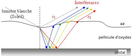

Une pellicule d'oxydes (ou autres) ça marche aussi, et c'est même bien plus probable pour la chalco que ce que j'ai raconté. Ce n'est plus de l'irisation de type insecte ou CD-Rom mais bulle de savon pour le coup.
Dans tous les cas le principe est le même et pour que la couleur de l'irisation change sans modifier l'incidence, il faut une variation de l'épaisseur d'oxydes, qui va jouer sur le déphasage et donc modifier les couleurs d'interférence.
interf.png.c98e2c56b92c51dac2d859a139a6006f.png(modifié d'après le schéma de ce site http://cedric.schmetz.free.fr/FAQ/Irisation.php)
On voit sur la photo de @mr42 une zonation des couleurs justement. Si on s'imagine que l'oxydation a été plus forte près de l'impact, on a logiquement une épaisseur d'oxydes qui décroît lorsqu'on s'en éloigne. Ce qui modifie les couleurs.
On doit pouvoir calculer l'épaisseur d'oxydes avec la couleur d'interférence.
