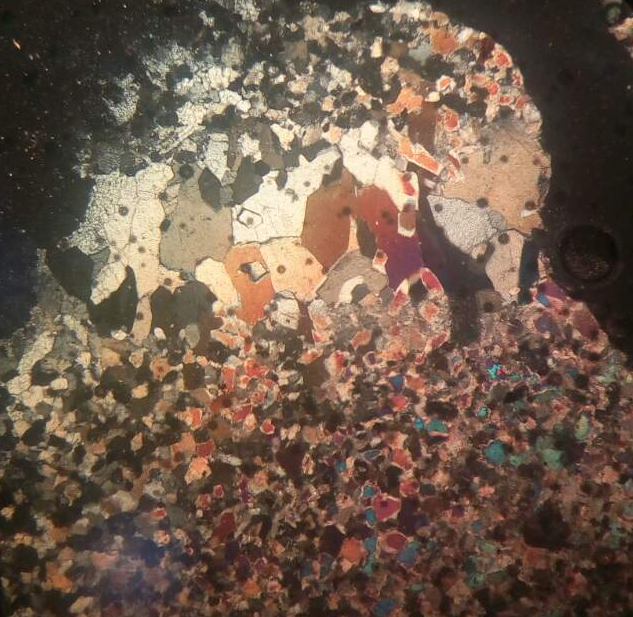

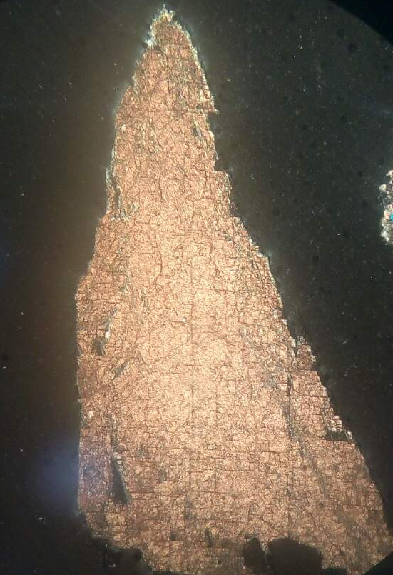

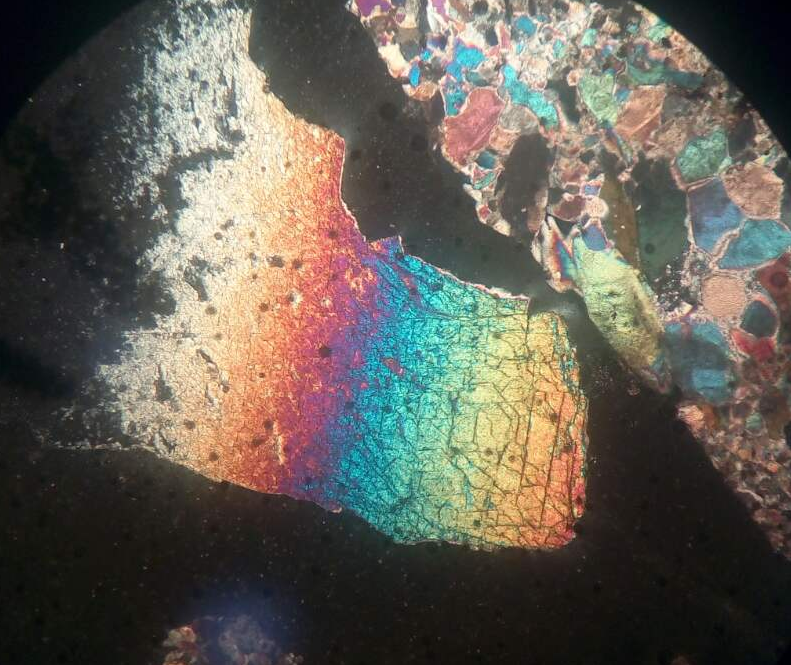

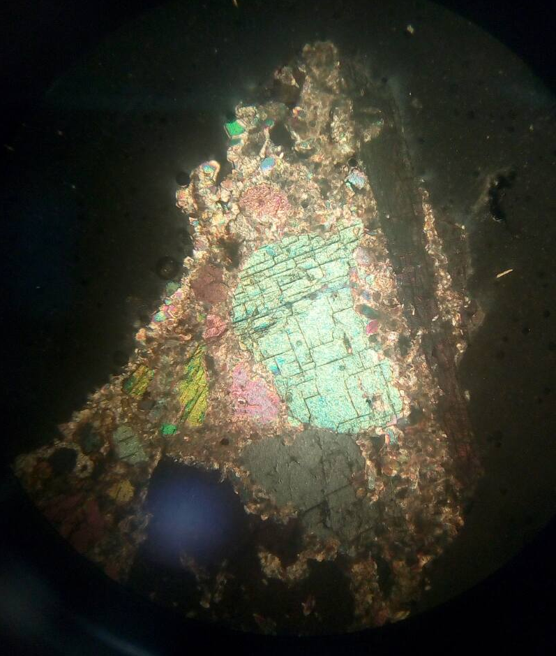

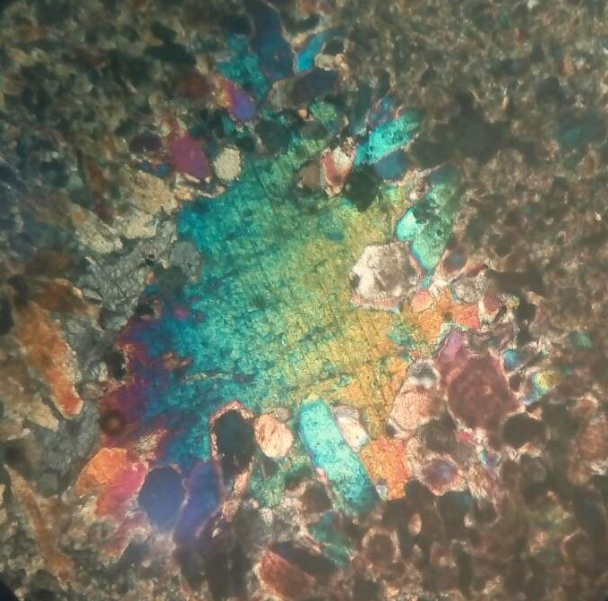

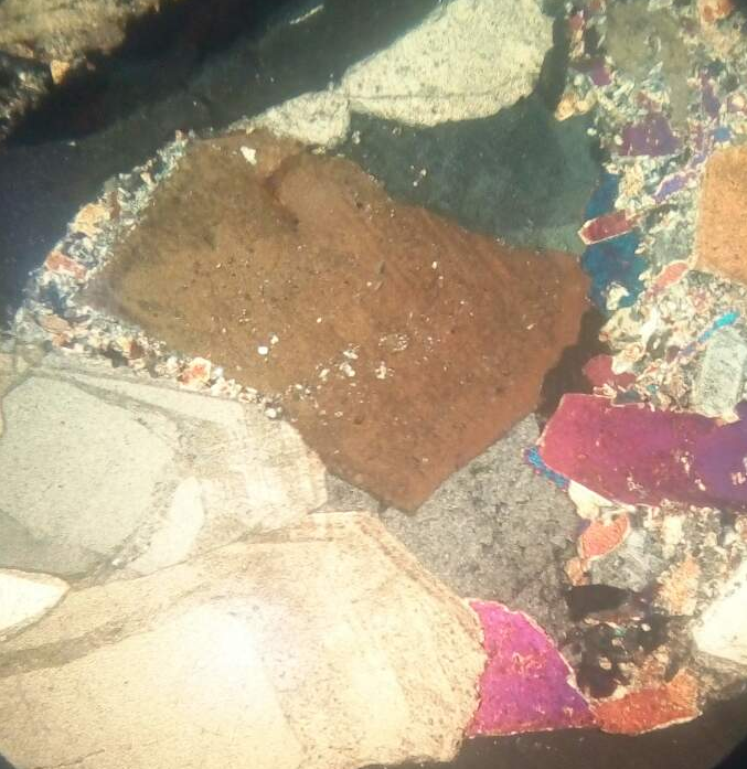

Bonjour à vous amis géologues.

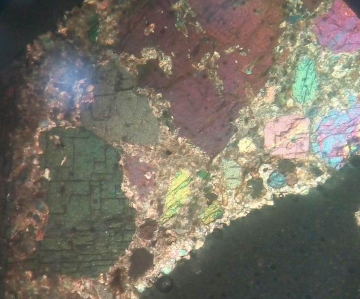

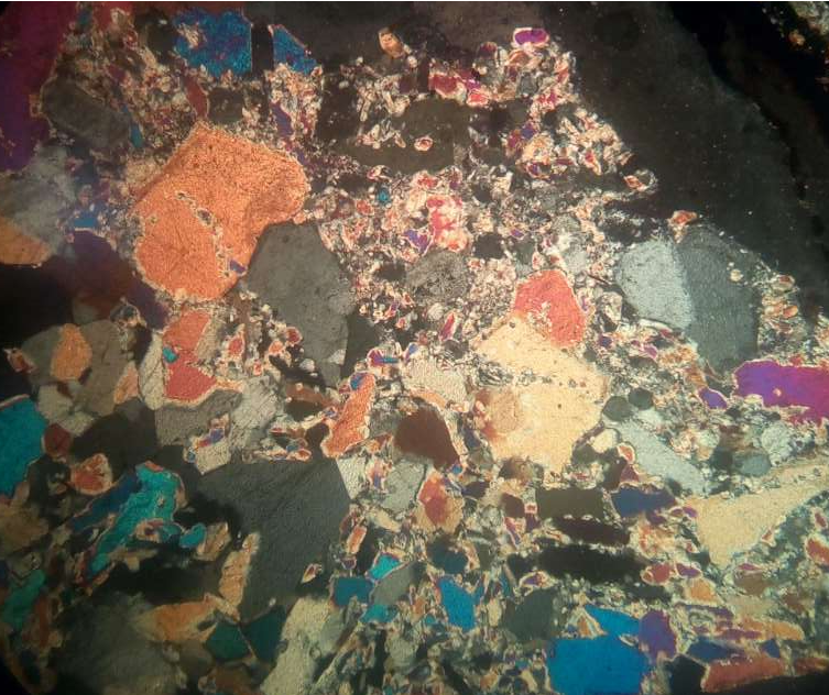

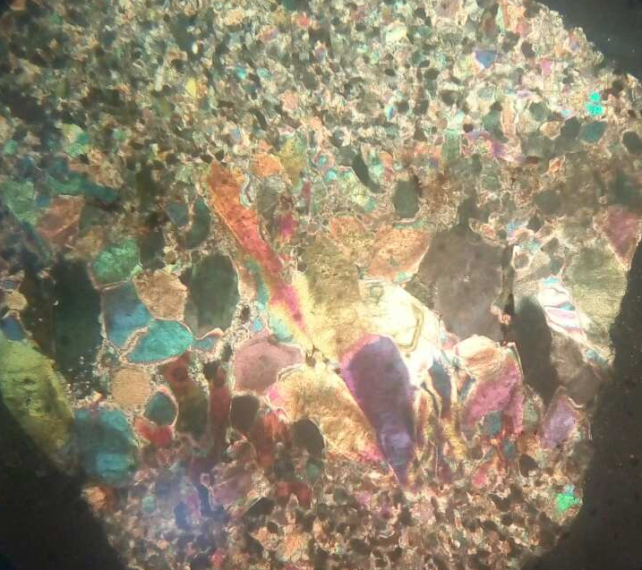

Les photos de lames que je vous présente sont faite à partir de fragments de barytine violacée et d'un matériel gréseux, je n'est pas eu l'occasion de rencontrer des échantillons de barytine en pétrographie, j'ai fais quelques recherches, mais l'avis d'un spécialiste m'intéresse et toute information en plus est la bienvenue,
Provenance: Massiac
Note: Les lames sont un peu épaisses, désolé pour la résolution des images.

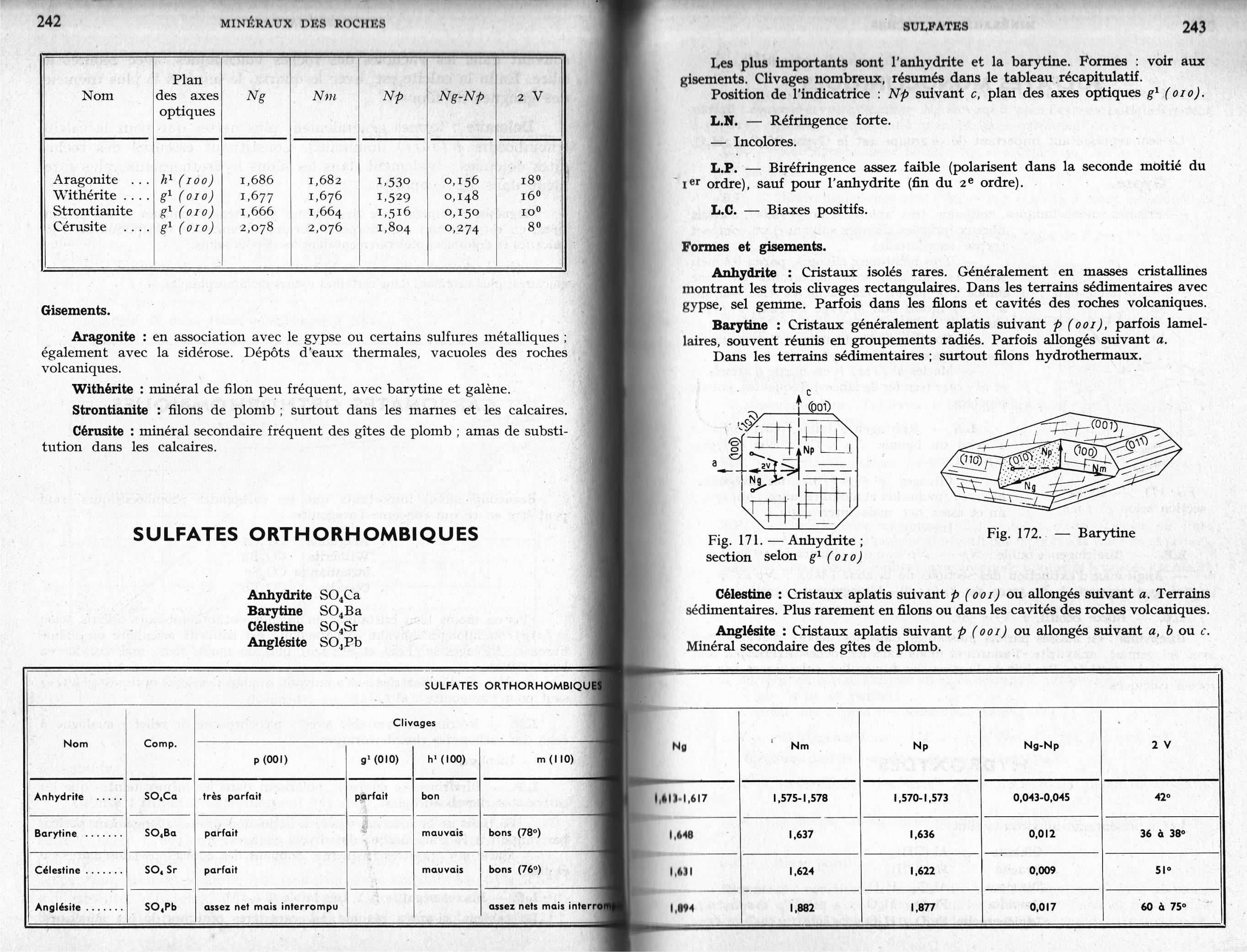

¨Pour les clivages ça colle bien, par contre je me rend compte que je n'en ai jamais vu en lame mince. Si tu peux y accéder M. Roubault les minéraux des roches au microscope.
Tu es sur des minéralisations ?
Serge
Merci pour votre réponse Trenen23.
Oui toute a fait, je suis sur des minéralisation que je soupçonne hydrothermales, d’ailleurs pour cela, je vais étudier les inclusions fluides que contient cette barytine dans la région, mais avant j'ai besoin de quelqu'un qui peut me décrire les structures et les phénomènes observable sur les photos, même sur internet on ne trouve pas beaucoup d'information ni d'exemple avec des photos...
Je veux bien y jeter un œil (même deux !) par contre, j'ai décroché depuis plusieurs années. Tu peux m'en dire plus sur le sujet de ton étude (ce que tu veux faire et où tu cherches ? (je connais un peu le coin et j'ai des copains qui le connaissent beaucoup mieux normalement)

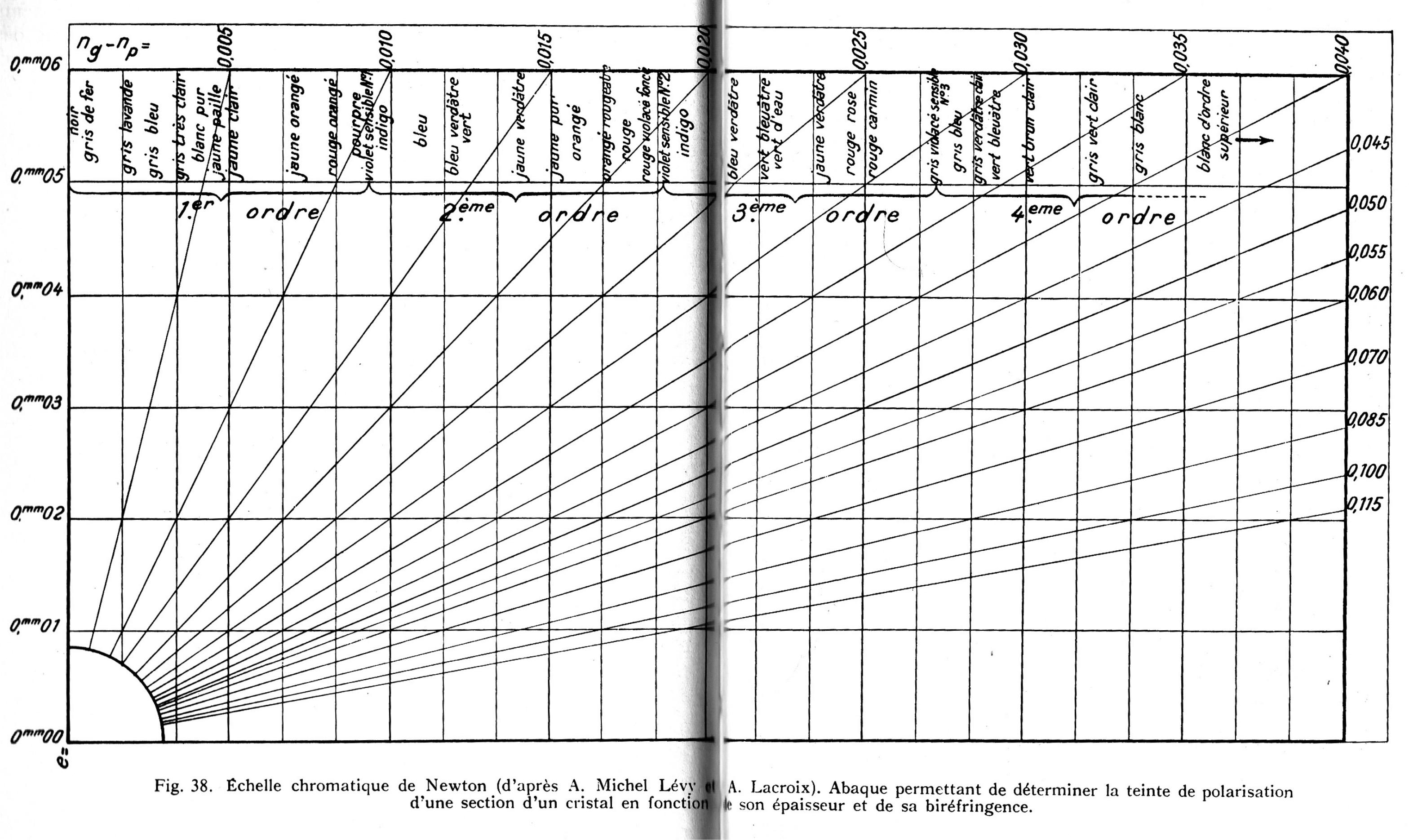

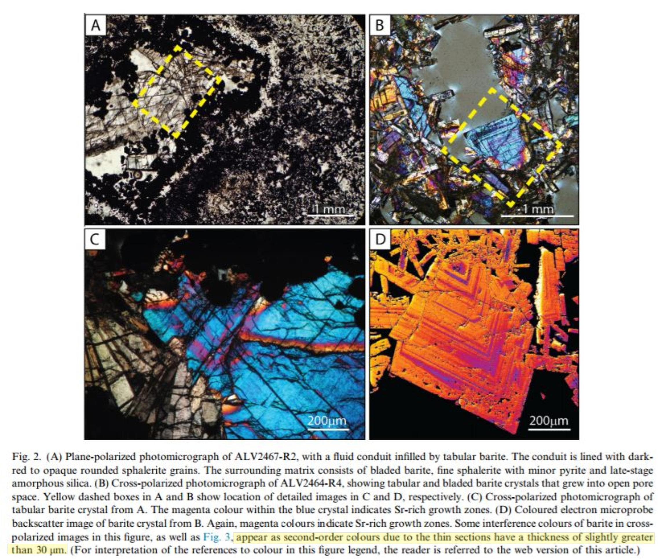

Les lames doivent être épaisses, comme dans l'article mis en lien, du coup on est dans le deuxième ordre..Capture article 2.JPG
Merci Bathollovien et Jean-françois pour les références, ça m'aide vraiment, surtout qu'avec les illustrations c'est plus compréhensible, et en plus ça parle d'inclusions :)
Trenen23 je veux faire une étude gîtologique ou je détermine la paragenèse des minéralisations de la région.
Jean-françois, j'ai immédiatement consulté le  M. Roubault au début de mes recherches, mais ce que je cherche c'est plutôt les phénomènes liée à l'hydrothermalisme, ce qui donne ces différentes structures à la barytine et son affinité avec le quartz dans ce cas bien précis, je crois que l'article que vous m'avez proposé répond à certaines de mes questions.

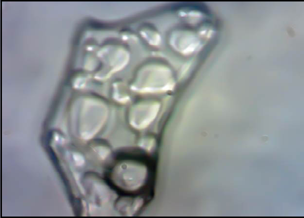

Voici l'inclusion à la température de la première fusion de la glace (Tfg) juste pour les curieux ;)
