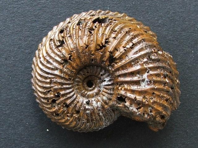

lors du nettoyage de mes ammonites pyriteuses , je les ai "dérouillées" avec un produit antirouille vendu dans tous les magasins de brico.
En lisant la fiche technique du produit ,je me suis aperçu qu'il contenait de l'acide phosphorique.
Mes ammonites ainsi nettoyées ,avec ce traitement chimique ,vont-elles se conserver ,ou quel est le risque ?
Je vous propose un petit échantillon d'ammonites ainsi traitées.

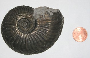

voilà ce que j'obtiens sans traitement, j'ai cette piéce depuis plusieurs années sans qu'elle n'est bougée ;)
elle provient du pliensbachien du cher, trouvé en place dans sa marne

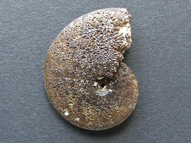

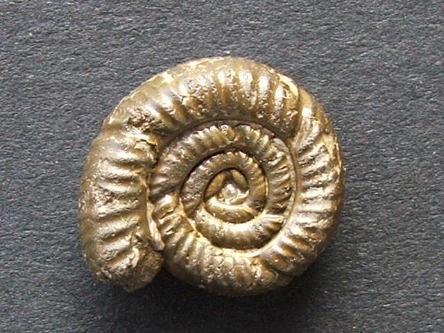

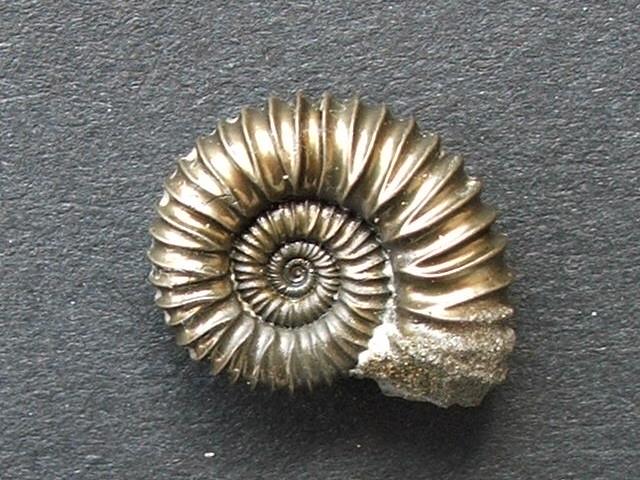

AU fait, tu les avais peut-être déjà identifiées, mais je pércise que les ammonites de photographiées sont
Cardioceras alphacordatum SPATH
Properisphinctes bernenses de LORIOL
TRimarginites eucharise d'ORBIGNY
Peltoceratoides sp.
La première et la Troisième viennent probablement de l'horizon à Alphacordatum.
La deuxième et la quatrième, c'est moins évident car on le strouve dans presque tous les niveaux.
Le pelto est en pyrite verte. Elle peut durer 30 ans si mise bien au sec.
Les autres sont en pyrite blanche (à l'origine, mais la couleur blanche ne se voit presque jamais car elles s'oxydent en quelques heures à peine).Sans traitement chimique elles sont condamnées à 15-20 ans. :clin-oeil:
