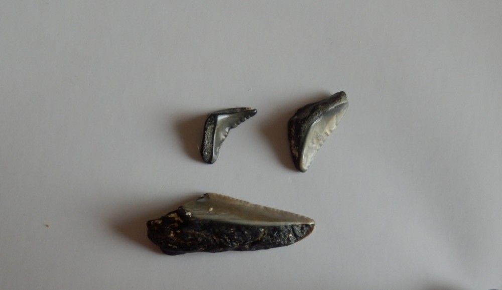

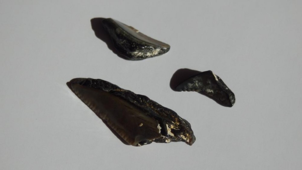

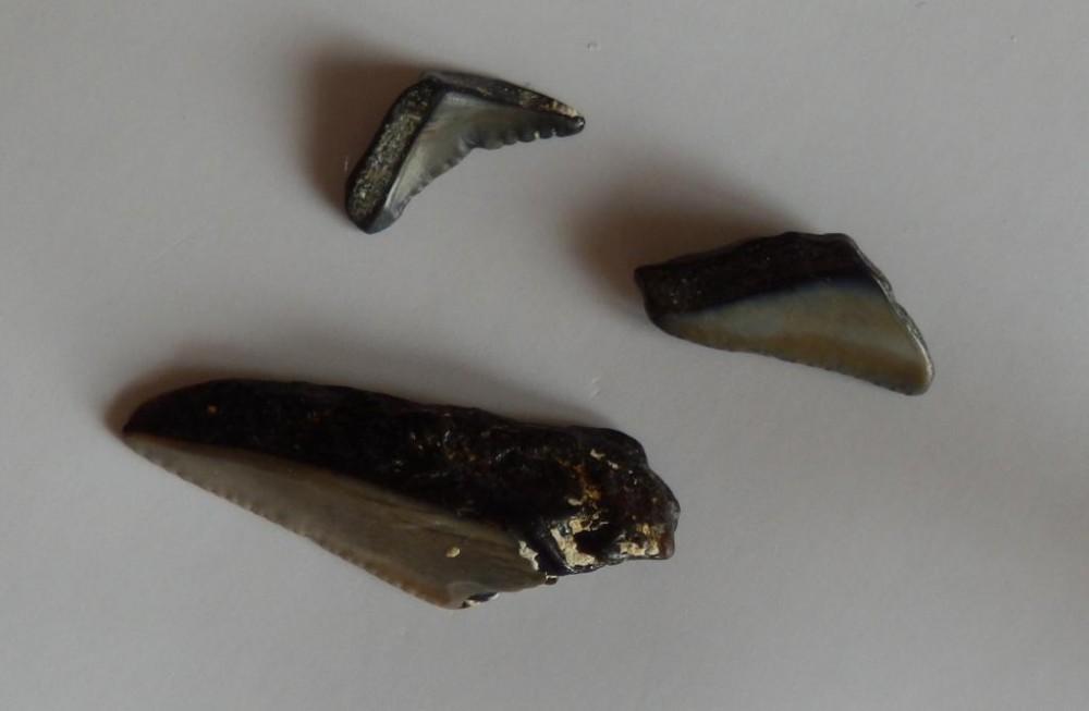

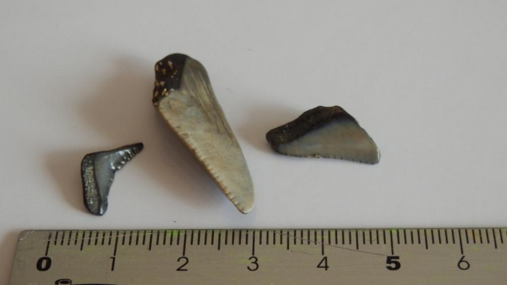

Les 3  dents de requins ? ont été trouvées dans les faluns à 5 km au nord de Noyant . s'agit-il d' hémipristi   ? j je ne trouve pas ce type de dents dans les revues, étude...

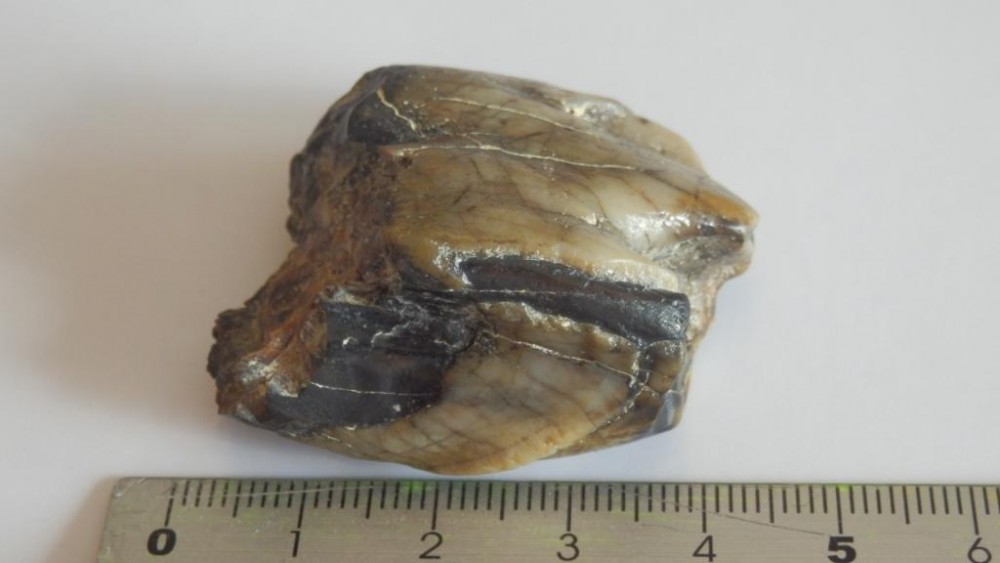

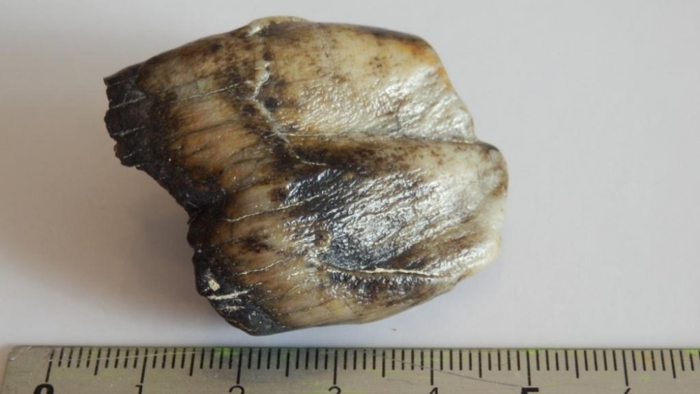

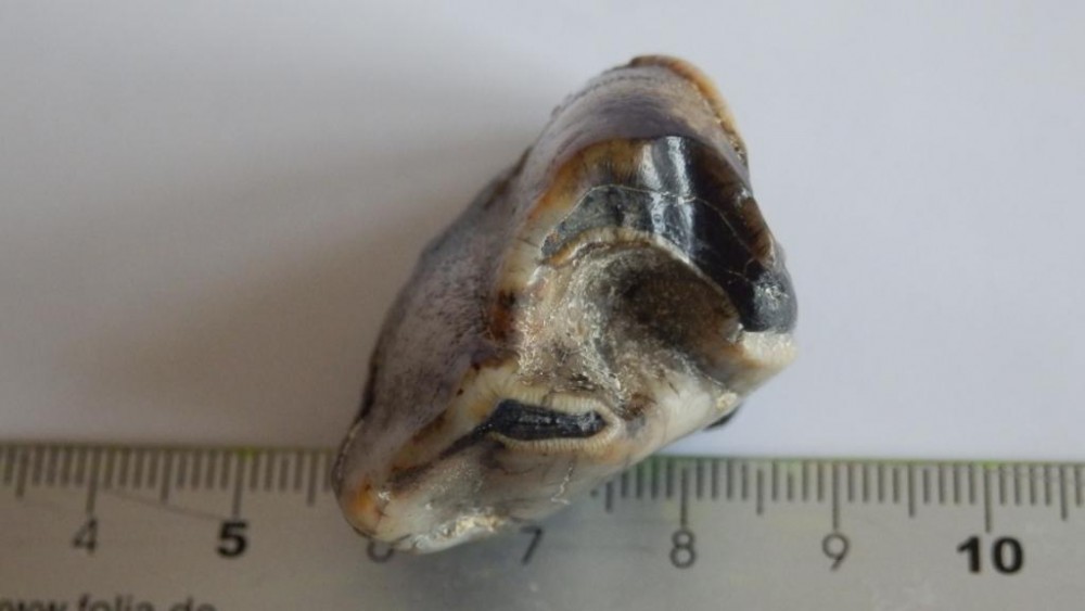

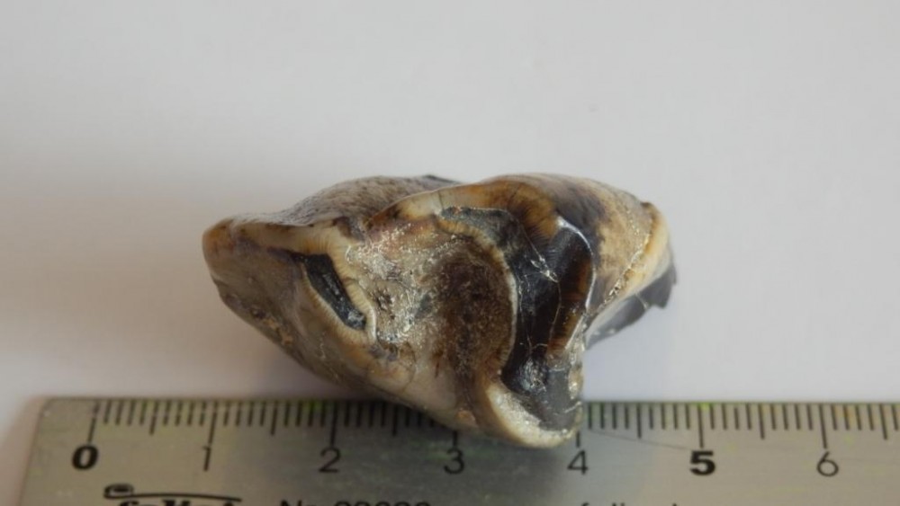

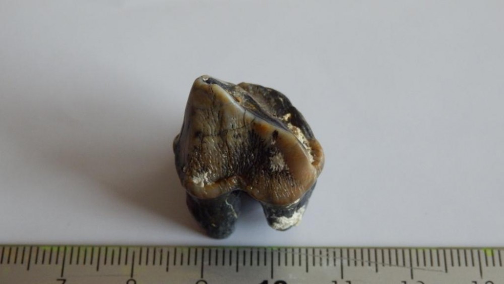

Une molaire  de rhino ? ( Noyant aussi)

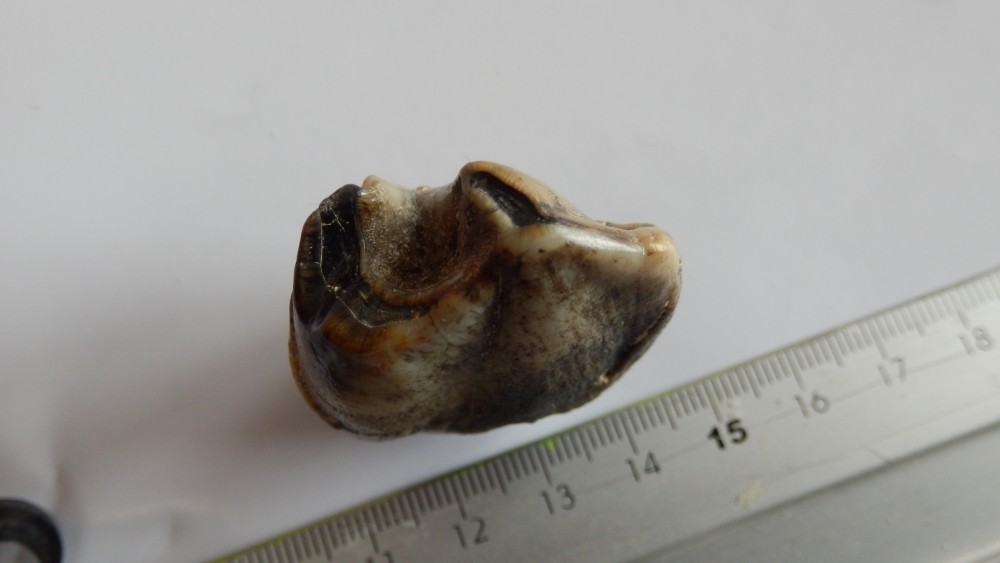

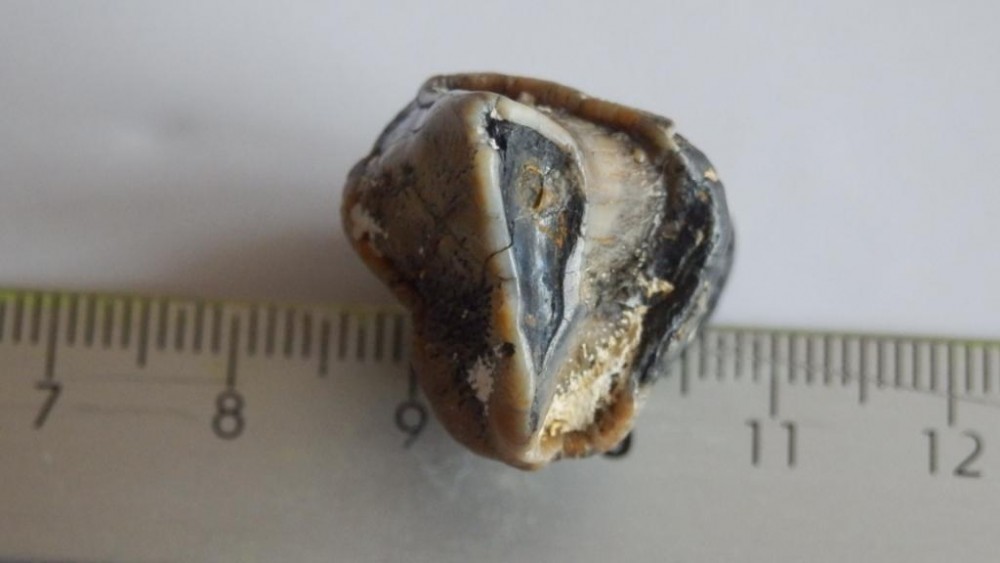

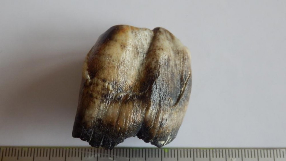

Une grosse molaire de ruminant (2 photos) trouvée cet été à Savigné sur lathan

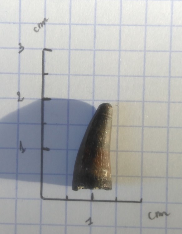

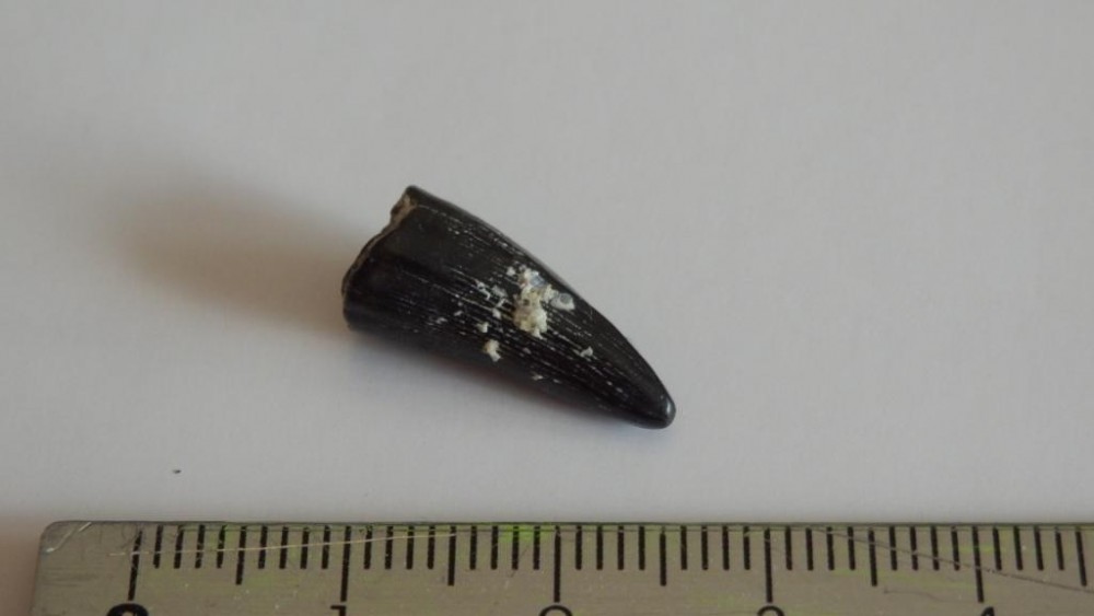

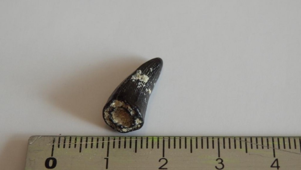

Une dent de crocodile ( longueur 1,6  cm) Noyant

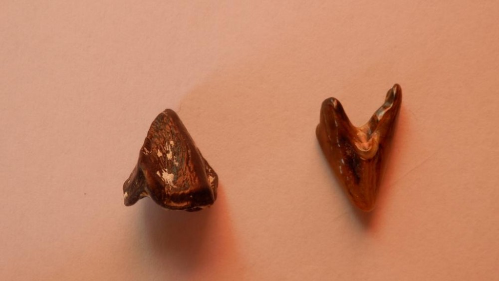

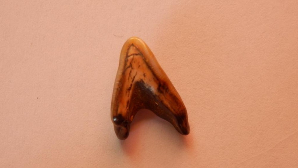

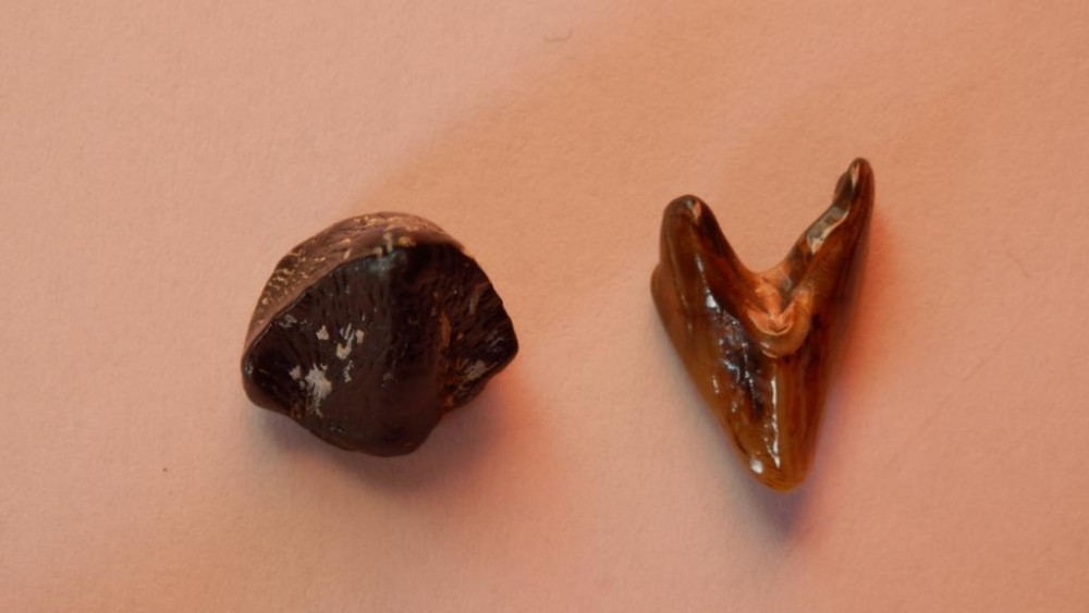

et enfin 2 dents  dont une ressemble à un ongle ou sabot (photo recto verso) taille 120 mm trouvées à Noyant
Pas Hemipristis mais Otodus (Megaselachus)  ... Probablement megalodon

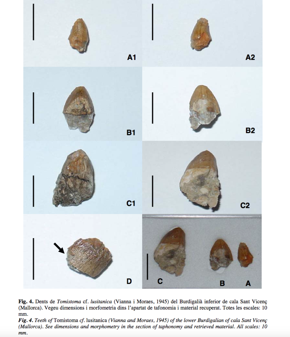

Pour la dent de croco, il faudrait peut être creuser du coté de Diplocynodon ou Tomistoma (mais pas Gavialis). De part la taille, la forme et la carène latérale (que je crois apercevoir avec la lumière), je pencherais pour Diplocynodon, mais je ne suis pas du tout spécialiste donc à valider ou non par quelqu’un qui s'y connait plus :)
Je me suis juste renseignée un peu car elle ressemble fortement à celle que j'ai :
Merci, je me suis posé la même question, gavialis ou diplocynodon parce qu'elle est vraiment + grande que mes autres dents de croco qui   sont bien des dents de diplocynodon.  je joins une  autre vue de cette dentine de 180mm de long.

j'ai tout de même encore un doute sur la dent de croco ou comme tu le penses de faux gavial. tu as peut être bien raison. Merci en tout cas . Mes 3 dents de requins ? elle te parlent  ou bien veux -tu d'autres photos ?

Pour l'avant dernière dent, je vois plus la forme d'un Tomistoma
Pas facile de trouver dans la littérature des dents du genre Tomistoma, bon j'ai trouvé celle de l'espèce Néogène Tomistoma lusitanica antunes 1967.
Il y a à boire et à manger dans toutes les publications. Les auteurs travaillent sur les parties de crânes et pas sur les dents.
Elasmo, si tu as de la publication sur le sujet, je suis preneur.
CERA57, ça te plais pas le nom d'Otodus pour tes dents de requins ?

Le nom ne pose pas problème , je suis juste étonné;  aurais tu de la doc  s'il te plait sur l' otodus pour que je situe ou se positionnent ces 3 dents.  je ne les trouvent pas dans les docs . Ces dents sont complètes, je pense que tu l'as vu et  c'est pour cette raison que j'ai proposé des angles différents . je renvoie 2 nouvelles photos
Taille la + grande 320 mm
ensuite 170 mm  et 140 mm pour la + petite
Désolé mais tes trois dents ne sont que des restes de dents. Perso je ne me risquerai pas dans une tentative d'attribution sur les positions de ces dents sur une mâchoire.
Sinon tu auras une vision assez complète sur Internet avec le nom de l'animal.
Attention aux dimensions, c'est 32 mm et non 320. C'est du mégalodon mais il y a des limites :-)) !

Vous êtes forts pour identifier un genre de croco avec 1 ou 2 dents
Oui, très compliqué avec les dents de reptiles, des dentitions primitives, un peu comme les dents de poissons osseux.
Mais on peux essayer quand même !
oui pardon  ... en tout cas merci pour ton aide . et  tu as certainement raison et si ce sont des éclats de dents, il est impossible de les situer. Pas grave, j'en ai trouvé une complète à Auverse.
d'ailleurs je me suis planté aussi sur   la tailled es 2 dents  dont une ressemble à un ongle ou sabot (photo recto verso) taille 12 mm trouvées à Noyant  ( et non 120 mm;   il faut que je change de marque d'eau...:huh:)
pour la dent de croco, c'est un Diplocynodon sp. pas Tomistoma. Tomistoma est beaucoup plus gros et son émail est différent (cf. articles sur les crocos des faluns: Antunes, Ginsburg etc...)
pour le "sabot" c'est un bout de cuspide d'une dent de mammifère indéterminable.
pour l'autre truc à côté c'est un cuspide de dent de Brachyodus
Il y a 3 bout de dents d'O. megalodon sur une photo
Pour la grosse molaire de ruminant (?) et la dent de rhino, il faut des vues occlusales.
