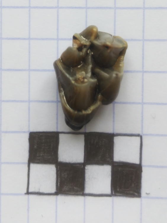

J'ai trouvé une dent dans les faluns de Touraine près de Savigné (Miocène) qui semblerait appartenir à un cervidé. J'ai consulté quelques sites et photos mais, vu la disparité des exemples, j'avoue que je suis un peu perdue (et c'est un peu galère le jargon dentaire pour le néophyte*). Néanmoins j'opterais pour une molaire (M1 supérieure?) de Dorcatherium (sp. ?) d'après ce que j'ai vu et lu (il semblerait qu'il y ait 4 demi-lunes et non 5 donc déjà ce n'est peut être pas un Cainotherium) mais je ne suis pas du tout sûre car c'est la première dent fossile de cervidé que je trouve (trop contente!!! j'espère qu'il y en aura d'autres...). Voici plusieurs photos de la trouvaille si vous voulez bien m'aider dans ma recherche d'identification (échelle : 1 carré = 0.5cm*0.5cm),
Merci d'avance!
* pour ceux et celles que ça intéresse, j'ai trouvé une publi super pour s'y retrouver un peu dans le jargon dentaire, dispo gratuitement en pdf, ça permet de mieux comprendre les phrases du type : "Molaires supérieures à croissants interne en simple V, avec fort cingulum lingual et fort mésostyle", au début ça fait peur :P : dental nomenclature in ruminantia : Towards a sandard terminological framework, Bärmann &. Rössner 2011,Mammalian Biology, 76, p. 762–768
Sabrina
Déjà par la taille tu peux éliminer le Caïnotherium, la dent est bien une molaire supérieure de cervidae, lequel je ne me lancerais par pour le moment, d'autres le feront mieux que moi.
Ton raisonnement est bon

il y a 10 minutes, elasmo a dit :
Oui, c'est vrai, elle aurait été plus petite.
Donc ce serait bien une molaire supérieure de Cervidae, je suis rassurée, j'étais pas trop à coté de la plaque!
