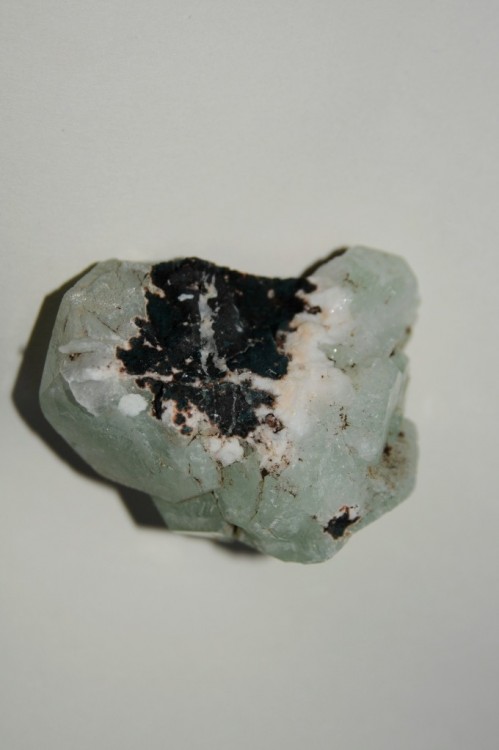

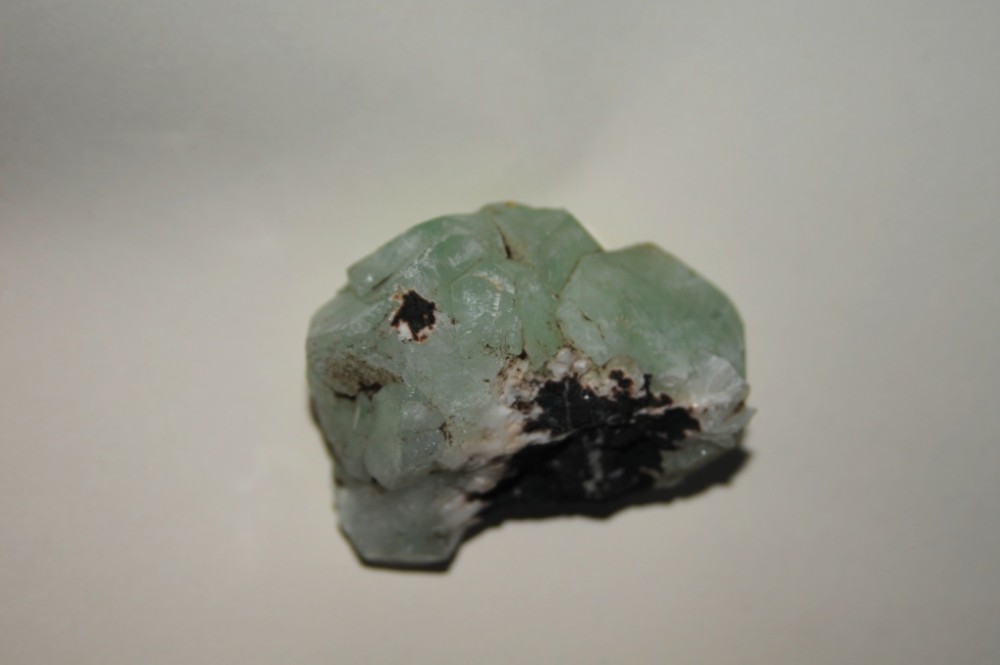

1. Gros cristaux verts très pâle; altération blanchâtre en surface. Ne raye pas le quartz; trace blanche; n'est pas rayé par l'ongle; Traces d'oxydation de couleur vert/bleu/gris... Nom et provenance inconnues...

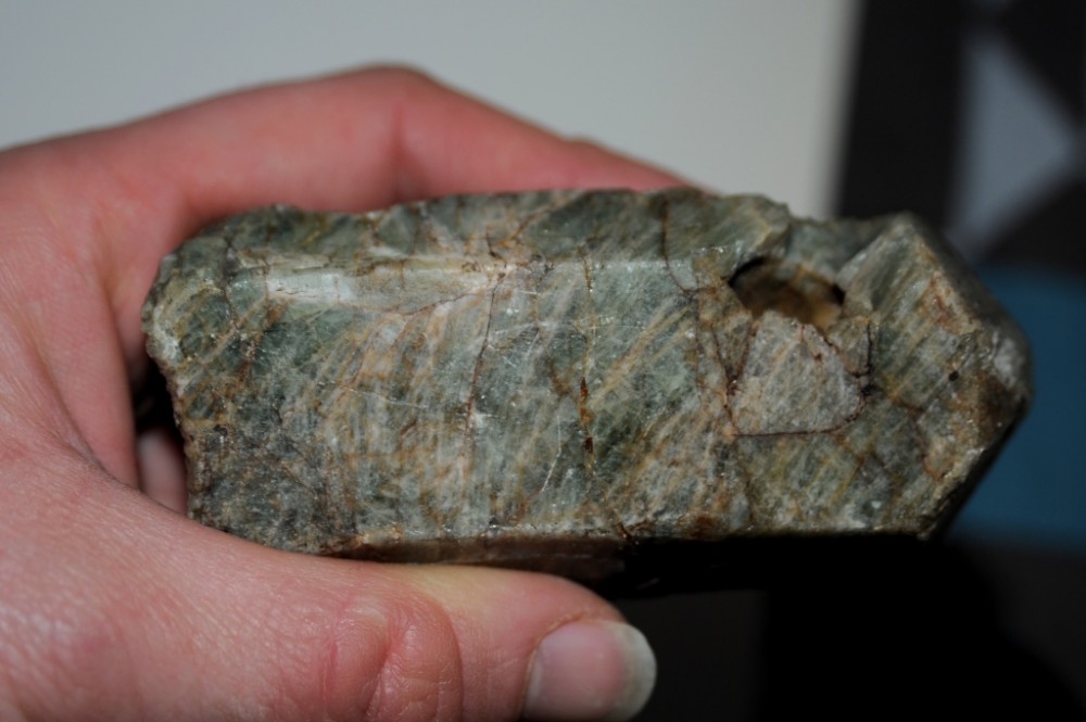

2. Minéral provenant d'une ancienne collection. Il y avait une étiquette "émeraude" dessus (Si c'en est une, elle n'est certainement pas gemme...). En tout cas, cristal rayé par le quartz, et ne raye pas le quartz. Couleur vert olive, avec de fins rubanements blancs. 6 faces. Emeraude ou pas? Provenance?

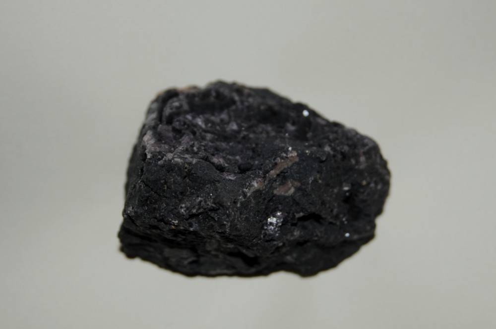

3. Cristaux violets, plus ou moins rubannés, noyés dans un minéral noir; est rayé par le quartz; D'après l'ancienne étiquette, il s'agirait de psilomélane... Photos de qualité moyenne, désolé.
Tout bien réfléchi, on dirai de la fluorine violette entourée de psilomélane.... bref

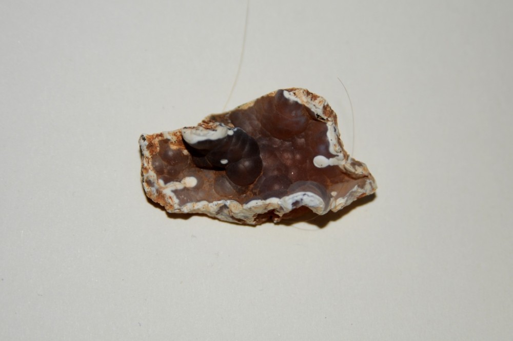

4. Calcédoine mamelonnée, violacée. Provenance?

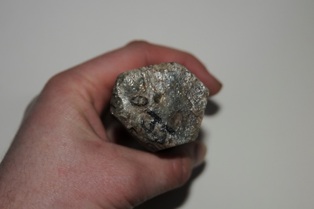

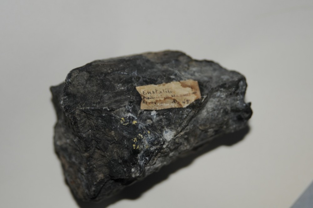

6. Gros cristal d'Enstatite (étiquette), couleur rougeatre (pas visible sur la photo). Une idée de la provenance?
Etiquette
Cristal d'enstatite:

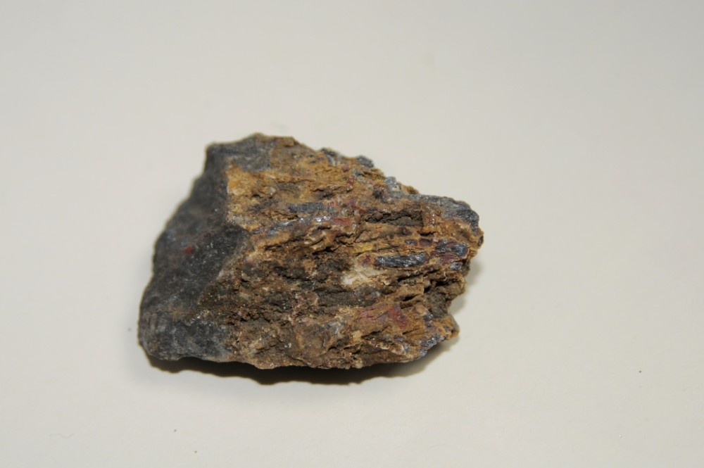

7. Minéral fibreux, éclat métallique, trace noire, ca me fait penser à de la stibine...

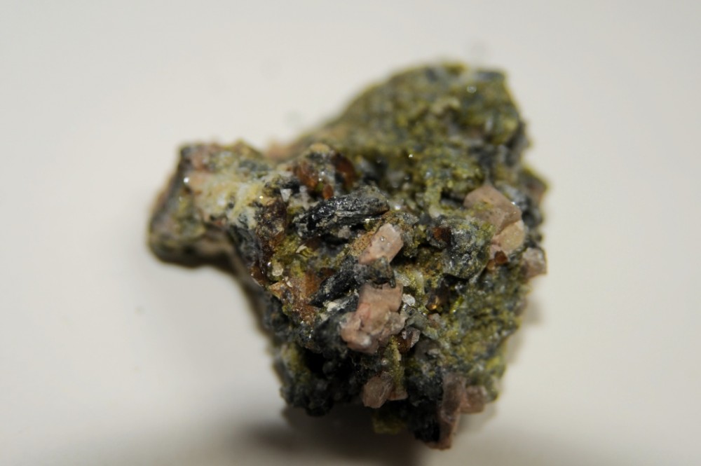

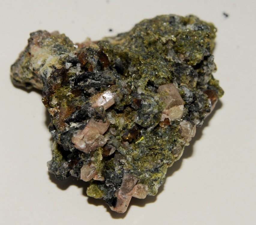

8. Epidote verte, Titanite brune, albite (?) blanche, et un mineral noir (je referais des photos de ce minéral noir). Une idée de la provenance??

6. Après avoir bien regardé l'étiquette à la loupe, je distingue finalement "Enstatite, Silicate magnésien, Norvège". Du coup, cette provenance est résolue!!
2. en effet, quand on tape "apatite verte" dans google, on tombe sur des choses qui resemblent beaucoup!! merci

La première: Ok pour Apophyllite: J'avais oublié de préciser qu'elle m'avait été donnée par un vendeur indien à Ste marie aux mines....
La troisième, ca pourrais faire penser à une fluo anthozonite en effet... Je vais regarder plus précisément!
la 8: Ilménite fort probable; j'ai trouvé sur internet des pièces marocaines fort ressemblantes!!
