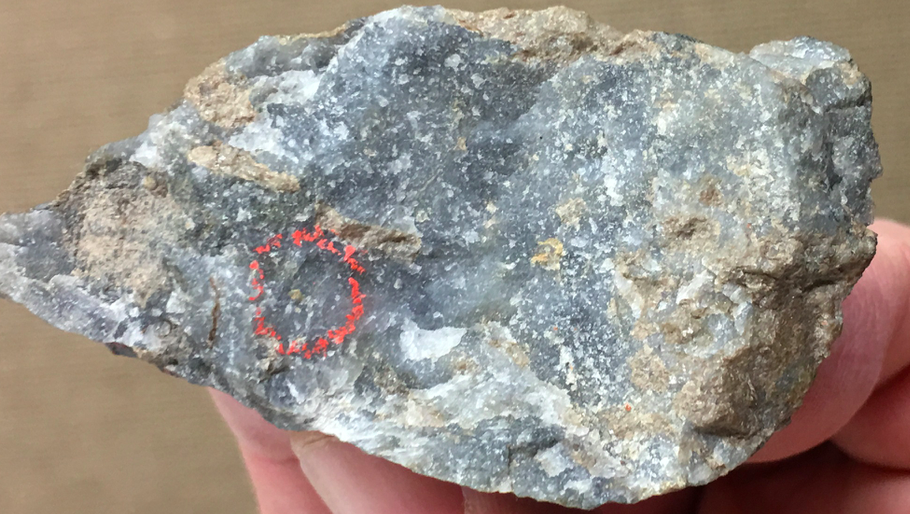

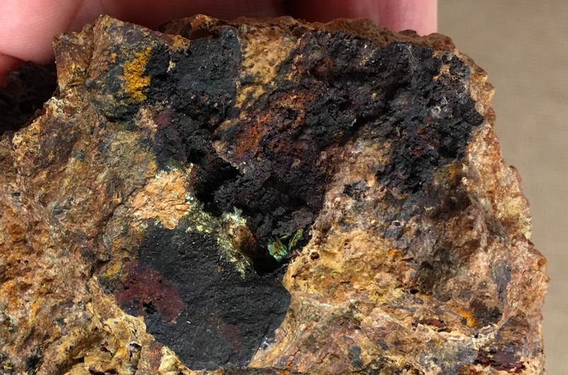

Or natif, mouche dans le Quartz gris. [70mm]
Mine de Pontvieux en Tauves, 63
Prospection BRGM ou similaire des années 50
Ouaoh ! j'étais persuadé qu'il n'avait jamais été décrit à Pontvieux.
Je suis quand même sceptique, par contre il est fréquent au Camp de César de Labessette. Très souvent il y a des aurières sur les zones à or libre comme ça se vérifie assez bien à Labessette (aurières au Camp de César, mais pas à La Viallole et au ravin de l'Ecluse où l'or libre n'est pas décrit) et il n'y a pas de fosses décrites à Pontvieux. Bon il y a de l'or dans la Burande qui draine Pontvieux, mais plutôt à Singles et on se demande toujours si ce n'est pas de l'or pris dans le houiller et remobilisé (il parait très peu fréquent voire absent à l'est du Sillon Houiller).
A-tu des éléments absolument sur pour l'origine de l'échantillon ?
Serge

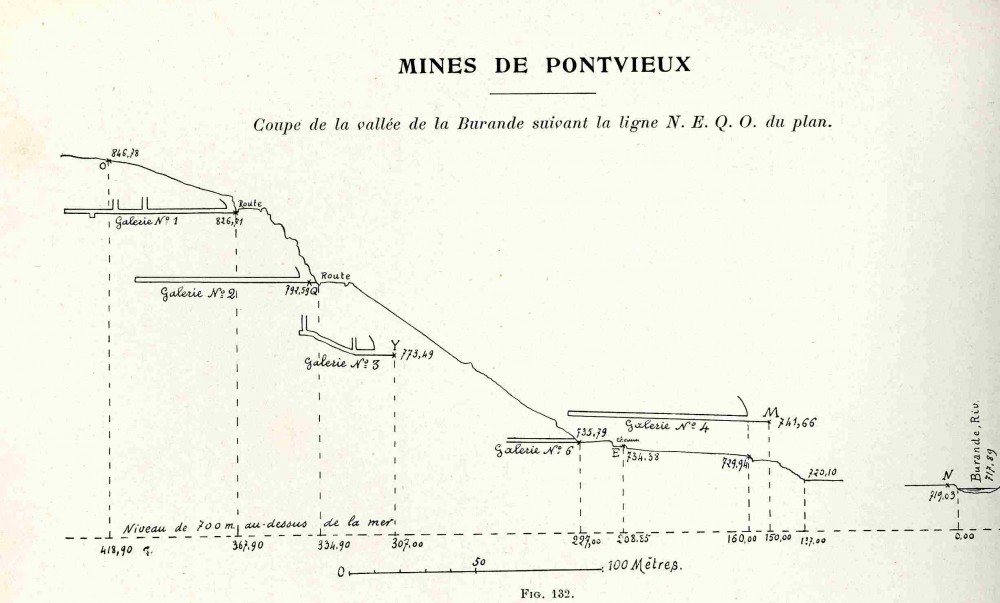

J'ai acquis récemment un livre "Les mines d'or de l'Auvergne" écrit par J. Demarty et édité chez Dunod et Pinat en 1909. Demarty présente la mine de Pontvieux, découverte en 1825 en traçant la route royale 122 entre Clermont et Toulouse. Elle a été concédée en 1847 à Théodore-Rose-Léon-Alfred Sudre, sur 940 hectares pour la recherche de l'or et de l'argent avec mispickel, stibine, pyrite,blende et jamesonite.
Dans ses conclusion, Demarty avance le chiffre de 40 grammes d'or à la tonne pour l'or. Six galeries existaient en 1909.
                                                        Amicalement.      Bernard.
Serge, Merci pour ton commentaire, tu as raison. Mea culpa. Je possède ce spécimen depuis 25ans, et il vient bien des prospections BRGM au Camp de César à Labessette. Je suis loin de mes bases arrières, et le contrôle de routine pour les photos ne m'est pas accessible ici en Alaska !

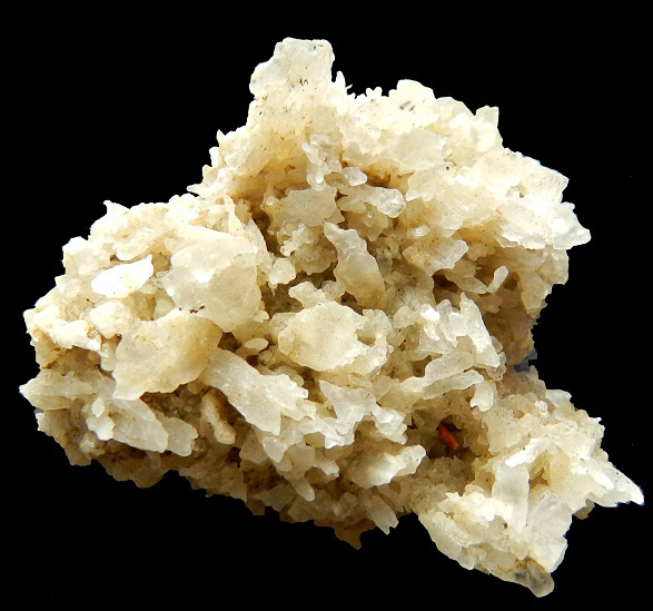

Calcite en rhomboèdres déformés et parallélisés [80mm]
Le Puy Saint-Romain, spécimen historique
Lacroix : Les cristaux de calcite sont assez fréquents dans les calcaires marneux oligocènes de la Limagne ; ceux des gisements suivants méritent une mention spéciale à cause de leur beauté : Le Puy Saint-Romain, le Puy Corent…
Ces cristaux se rapportent à deux types :
       Le premier et le plus caractéristique est constitué par des rhomboèdres jaunes, variant du jaune paille au jaune vineux très foncé (Puy Saint-Romain). Le rhomboèdre e1 est très fréquent, surtout dans les cristaux dépassant un centimètre, qui s’associent souvent pour former des groupements à axes parallèles d’un grand nombre d’individus, qui sont plus ou moins tordus.

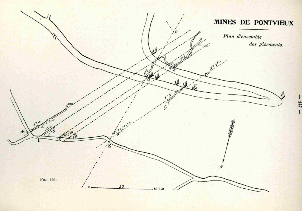

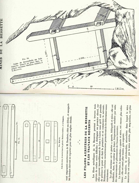

Le livre en question contient effectivement des dessins des boisages gaulois de la Bessette.
Je joins aussi les vues en plan et en coupe des galeries de Pontvieux.
Le repérage par rapport à l'épingle à cheveux de la route, qui semble toujours existante sur la carte actuelle, permet de situer les galeries.
Génial ! Pour Pontvieux, j'avais recherché celles qui sont sous l'épingle à cheveux et j'en avait trouvé plusieurs. Au dessus c'est moins évident, il y a eu aussi une rectification de l'épingle, je soupçonne que ça ait recoupé un ou plusieurs filon, mais je n'ai pas poussé les investigations à l'époque.
Est-ce qu'il te serait possible de me faire un scan du texte qui évoque la galerie Mathieu Aubier où ils ont trouvé le cadre ? OK je sais j'abuse un peu.
Merci, Serge

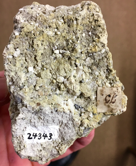

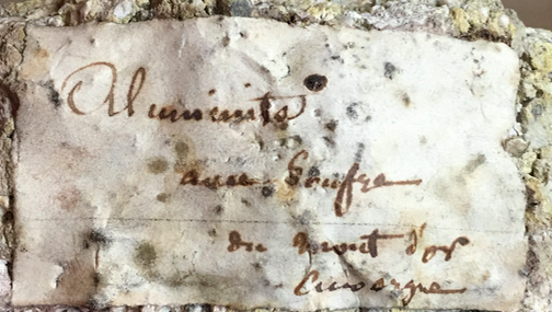

Alunite et Soufre dans un tuf  [90mm]
Mont Dore, Puy-de-Dôme
Anc. coll Seybert de l'Académie de Philadelphie
Lacroix : Les tufs andésitiques et trachytiques (cinérites) du Mont Dore ont été dans le ravin de la Craie (au pied du Sancy) traversés par des fumerolles sulfurées qui les ont profondément altérés et en partie transformés en alunite. Il s’est en outre déposé du soufre qui remplit les cavités de la roche.
Les cristaux de feldspath sont parfois remplacés par ce minéral qui se présente en petites masses translucides d’un beau jaune très rarement pourvues de formes cristallines déterminables. La seule forme que j’ai observée est la pyramide b½.

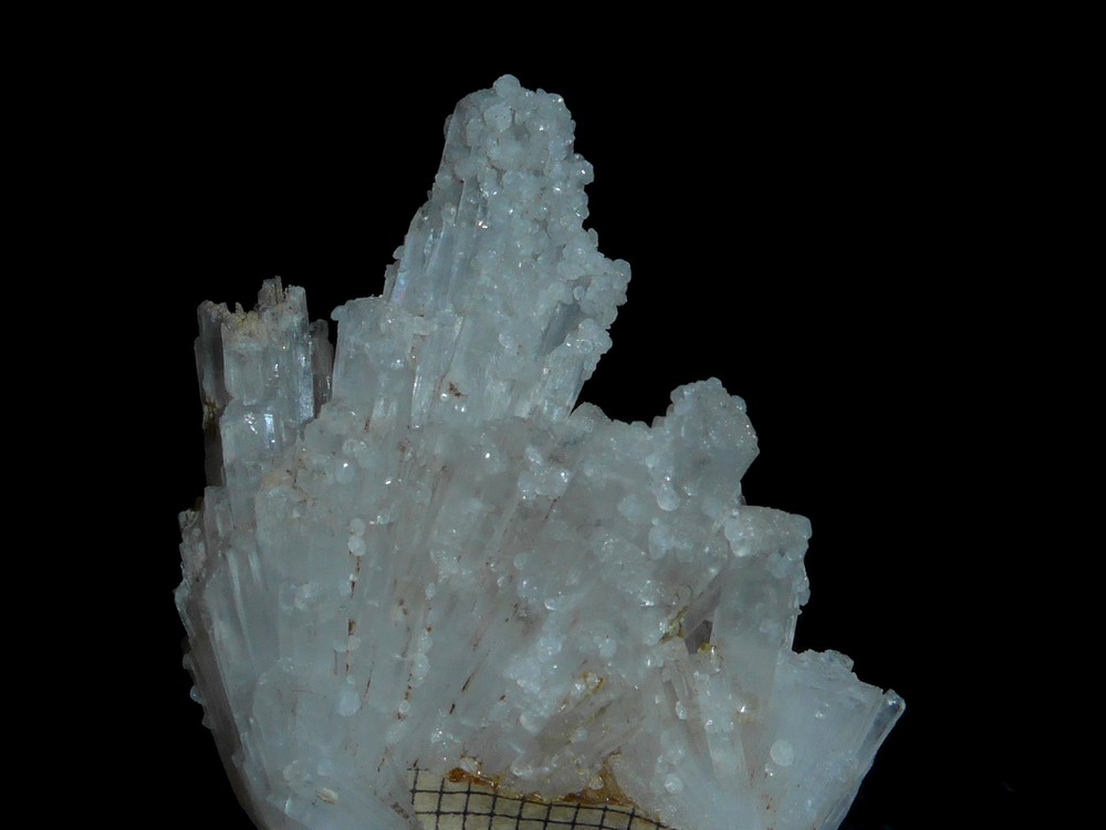

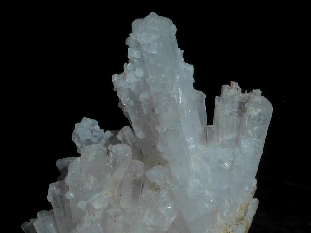

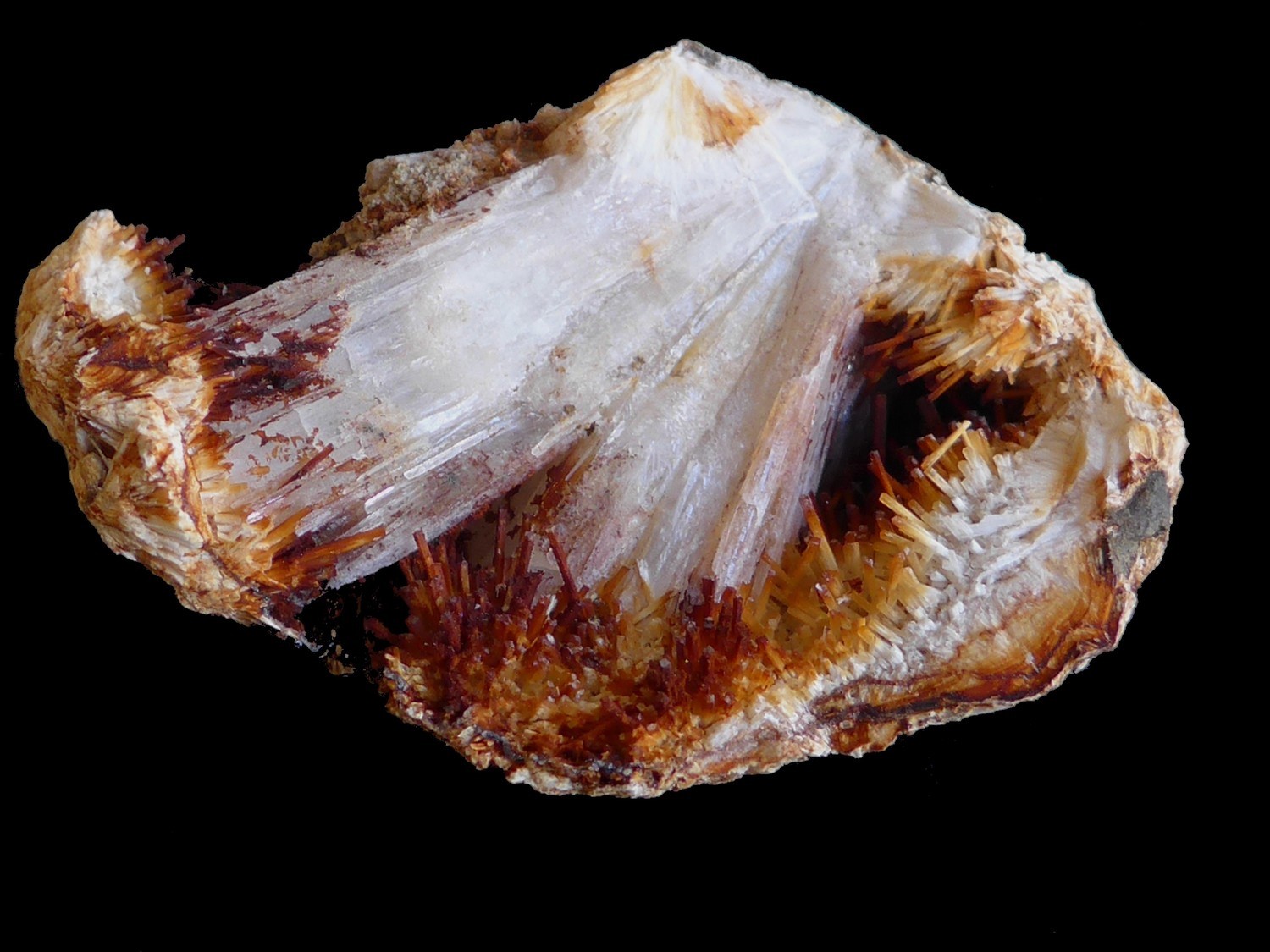

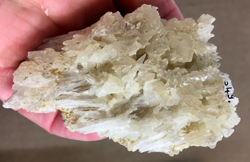

Gypse en masse fibreuse terminée par des cristaux presque aciculaires, qui pourraient être sceptres si l'on en croît Lacroix. [70mm]
Puy Corent
Spécimen XIXe
Lacroix :Un niveau gypseux se trouve dans quelques localités de la Limagne à la base du stampien (Puy Corent, Puy de Bane, Puy Saint-Romain, Gignat, Sainte-Marguerite), ainsi qu’à la Butte de Montpensier près d’Aigueperse. Il a été exploité dans plusieurs de ces gisements, qui renferment aussi des cristaux lenticulaires ou trapéziens. On y trouve des veinules de gypse fibreux ; j’ai observé un échantillon de ce genre provenant du Puy Corent, qui présente la particularité de se terminer par une grande lentille jaunâtre, disposée de telle sorte que son clivage g1 fait partie de la zone d’allongement des fibres.
Bonjour à tous,

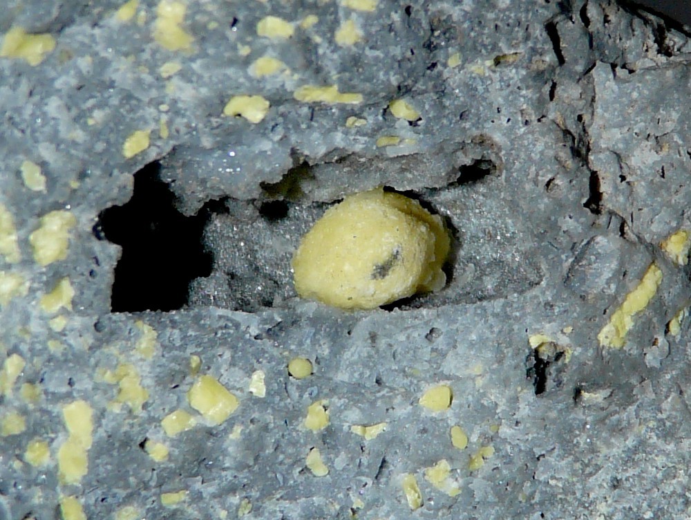

ça fait un moment qu'on ne m'avait pas vu sur ce forum mais l'ouverture par Otto de posts sur le Puy de Dôme et l'Allier m'obligent (presque) à revenir pour illustrer la richesse de ces deux département en minéraux.

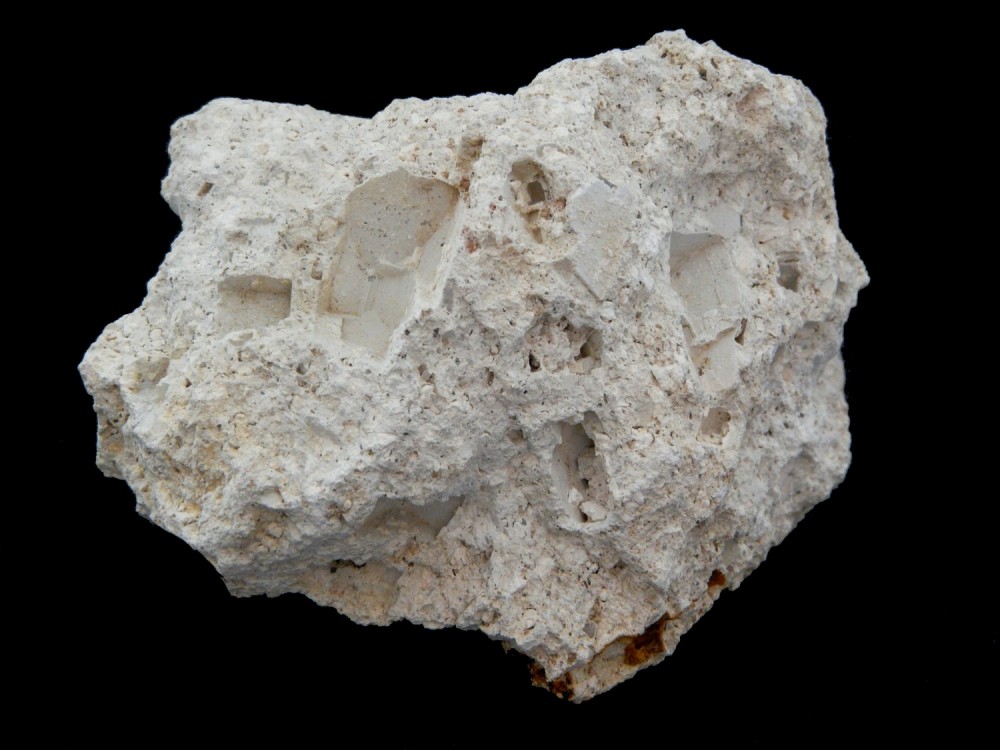

En ce qui concerne l'alunite du Mont Dore, le site est malheureusement difficile d'accès aujourd'hui du fait du tracé du nouveau chemin (et surtout l'interdiction d'en sortir). Néanmoins, il y a encore 20 ans, on pouvait accéder au site d'extraction sous la cascade de la Dore. La partie transformée en alunite montrait des masses assez volumineuses blanches dans lesquelles on pouvait voir la l'empreinte des feldspaths originels (voir la photo). Le soufre était localisé dans une région moins altérée, dans les vacuoles d'un beau trachyte gris bleu extrêmement dur à casser. A l'époque, il n'était pas rare de trouver des masses décimétriques avec mouches de soufre centimétriques, voire parfois des sphères complètes (voir photo). Par contre, je n'ai jamais vu de cristaux. Il y a quelques années, on pouvait encore trouver des blocs dans le ruisseau vers la petite maison en bas du ravin. Pour l'alunite, on en trouve encore !
Alain

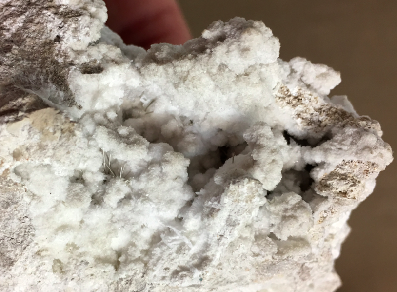

Ettringite en cristaux aciculaires millimétriques sur Gautiérite (Hydrocalumite) blanche. [70mm]
Boisséjour
La localité a été étudiée par Paul Gautier et Joseph Demarty en 1896 qui y ont décrit la Gautiérite, qui doit correspondre à l'Hydrocalumite. L'Hydrocalumite n'ayant été décrite qu'en 1934 il s'agit donc de Gautiérite ! Il est vrai que la "publication" originelle est quelque peu squelettique et à été oubliée de tout le monde dont Lacroix et les pétrographes clermontois.

Remarquable gisement où on pouvait encore trouver de beaux spécimens il n'y a pas si longtemps (25 ans) dans cette fameuse porcelanite.

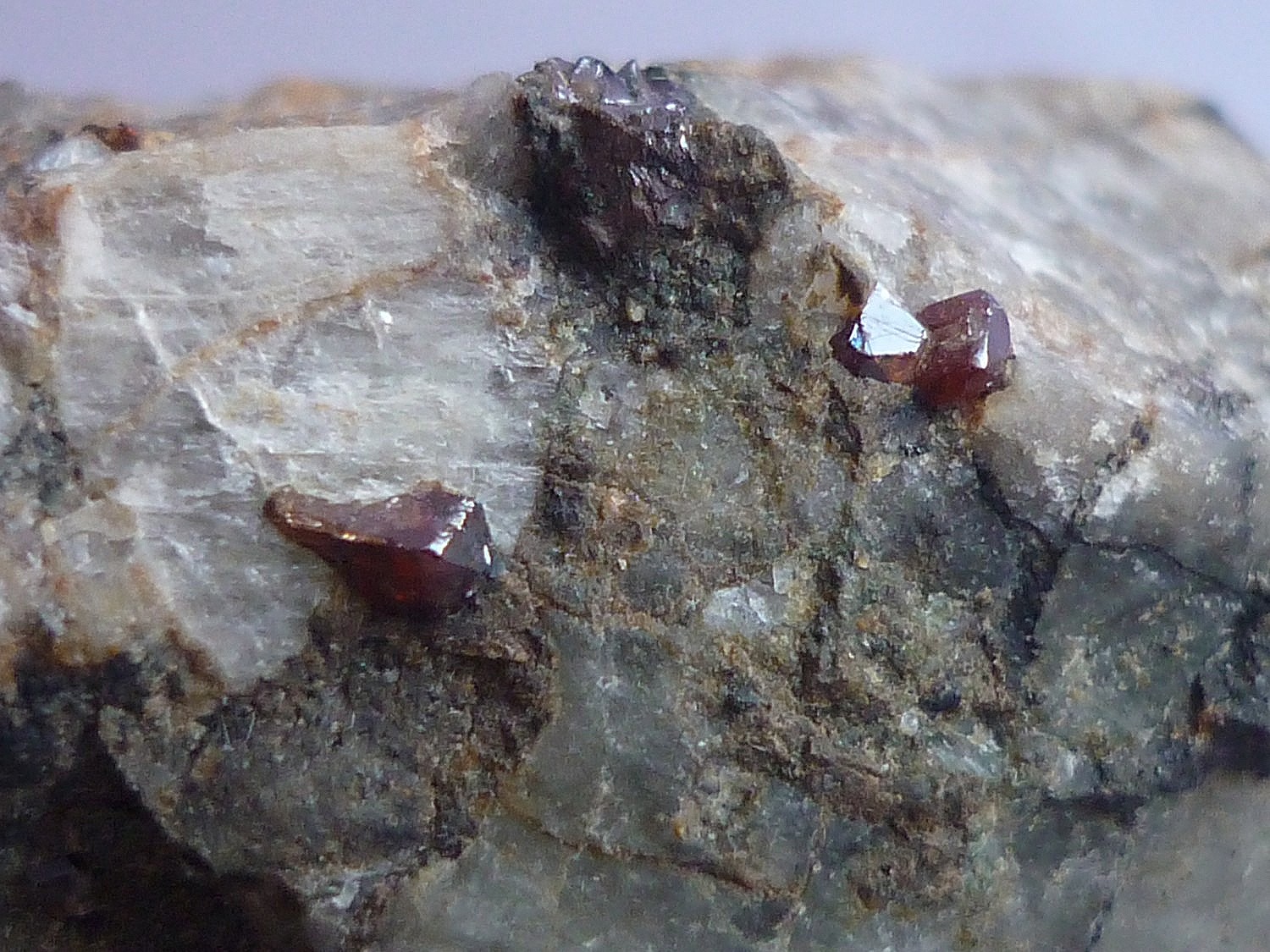

Pour rester dans le même quartier que la carrière de Boisséjour, il y avait sur la commune de Beaumont la carrière du Puy de Montaudoux qui a fourni quelques minéraux du volcanisme comme des zéolithes, des zircons ...
Ci joint les photos d'une phillipsite et de petits zircons dans une enclave.
Alain

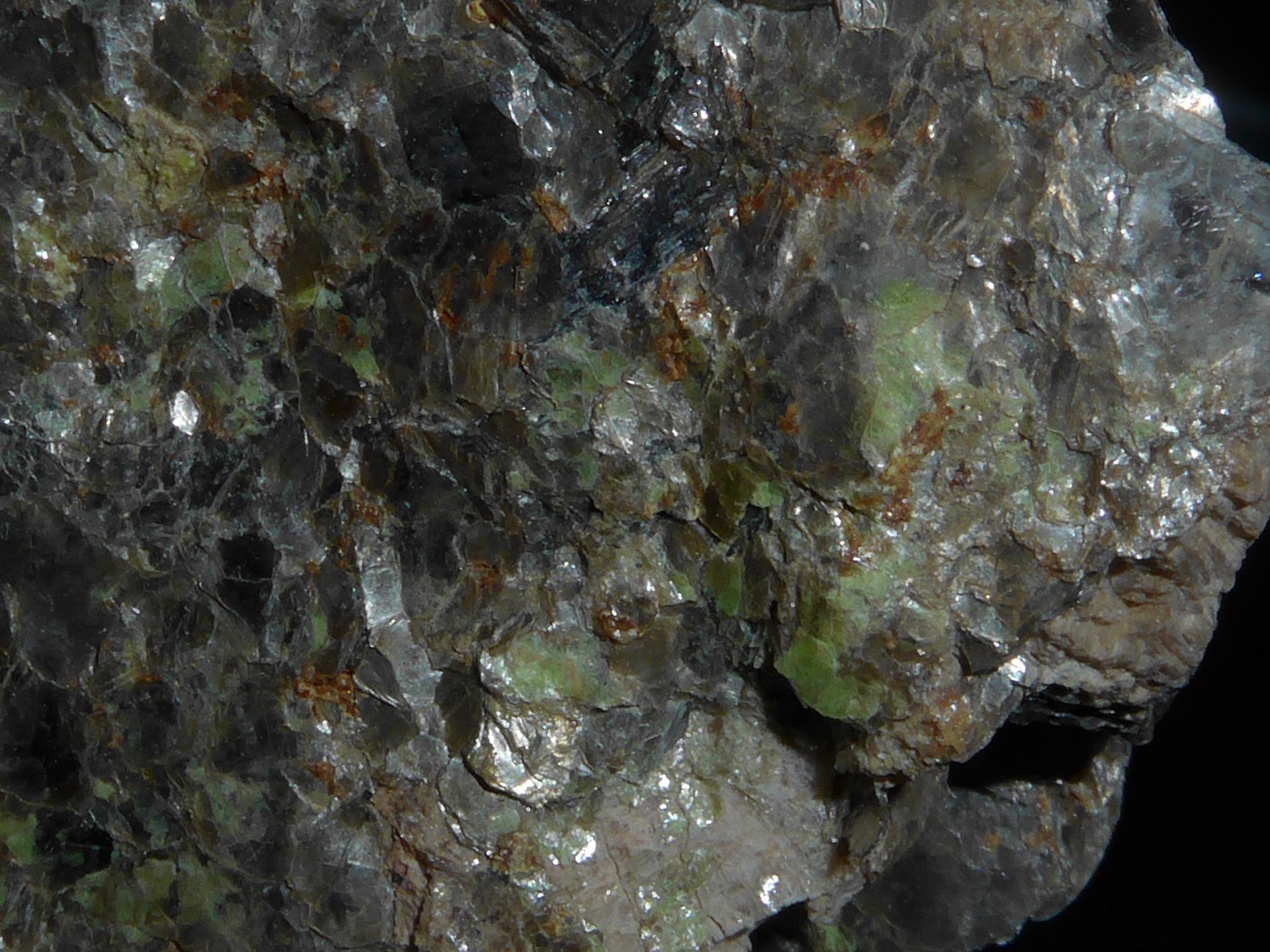

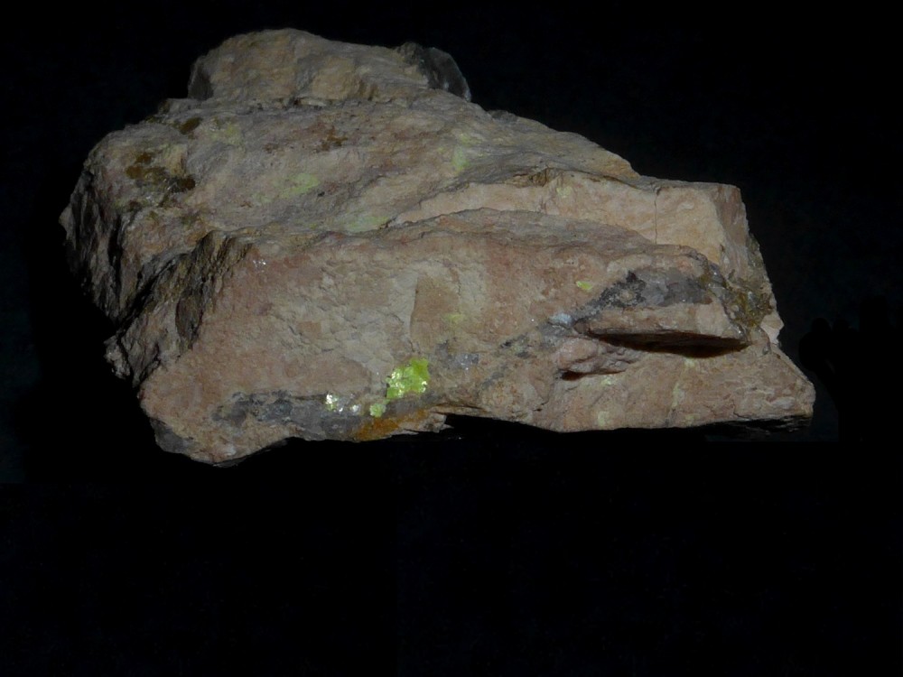

Pour rester dans les raretés de ce département, voici des autunites du gisement de Beauchaud, célèbre pegmatite connue pour ses tourmalines, ses béryls et ses grenats.
Ancienne collection Demarty.
Elle ne devait pas être courante car elle n'a pas été signalée.
Il s'agit de paillettes disposées sur le feldspath ou à l'intérieur du mica.
Alain

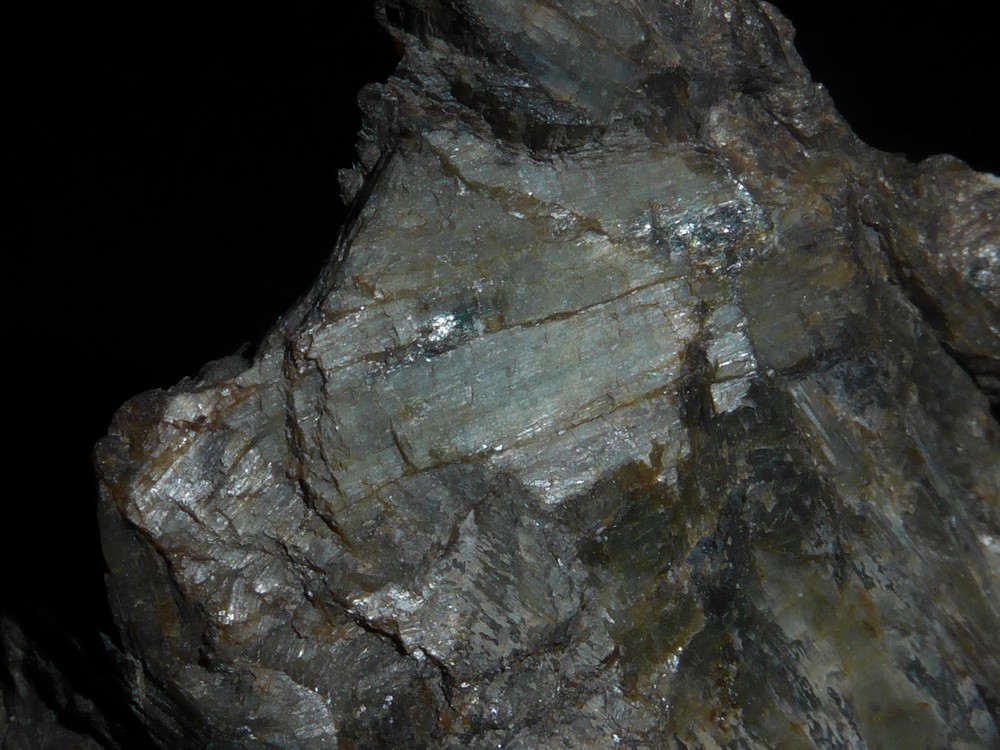

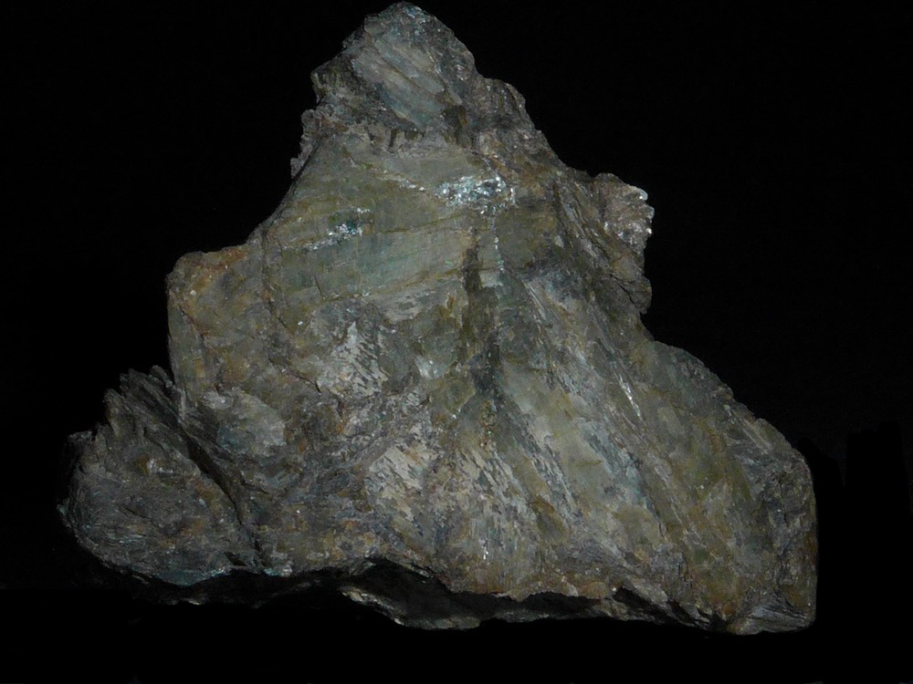

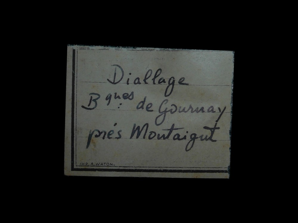

Diallage (diopside) des Baraques de Gournay.
Dans sa Minéralogie du Département du Puy de Dôme, Gonnard cite : "MM Coq, Mossier et de Laizer ont signalé de la diallage verte à Saint Eloi, ajoutant que cette indication était fort douteuse. Les même auteurs ont encore signalé l'existence de la diallage verte aux baraques de Gournay, à environ 8 km de Montaigut en Combrailles, sur la droite de la route de ce chef-lieu de canton à Néris, et à 200 mètres environ de la route. Mais la diallage de Gournay est grise, à l'éclat nacré et métalloïde ; elle se trouve disséminée en petites masses lamellaires dans une serpentine vert-noirâtre, dont les blocs, à moitié recouverts par la végétation, se trouvent à la surface d'une ancienne carrière, depuis longtemps abandonnée".
Ancienne collection Demarty passée par Sainfeld.
  Le 15/03/2017 à 17:50, alain69 a dit :
Alain
Expand
Au purée c'est superbe !!!!!!!!!!!!!!!!!!!!!! La disposition dans les micas me rappelle un échantillon de pegmatite récolté par  F. Barillet durant les années 1930
dans l'ancienne carrière de Grillaud à Nantes...

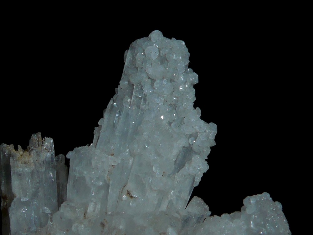

Echantillon fort intéressant de natrolite du célèbre Puy de Marman dont les cristaux sont saupoudrés de petits cristaux de chabasite, variété phacolite.
Ancien spécimen de l'Ecole des Mines.
